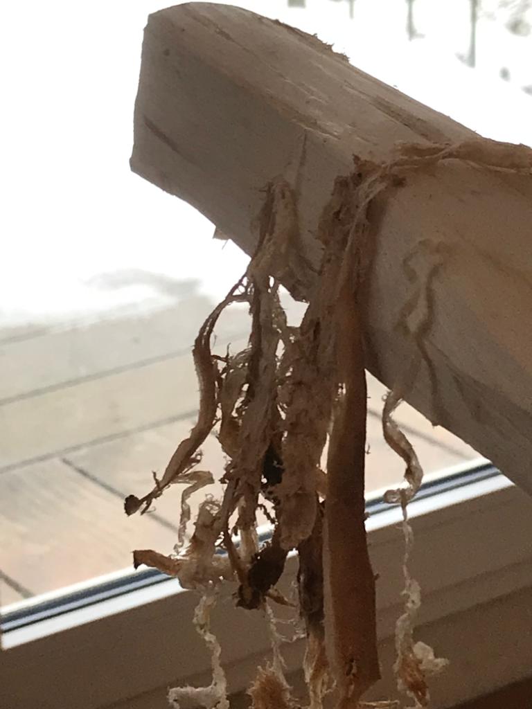

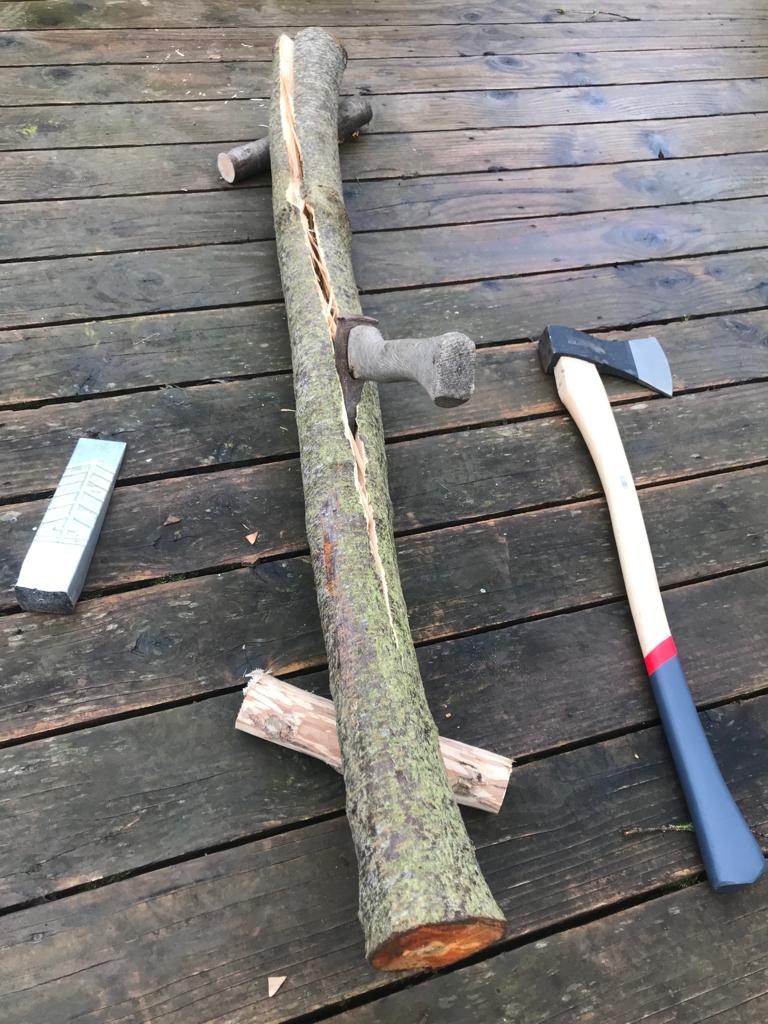

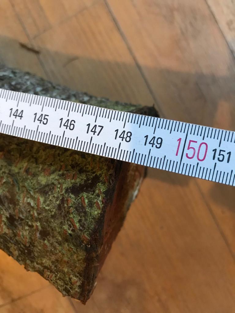

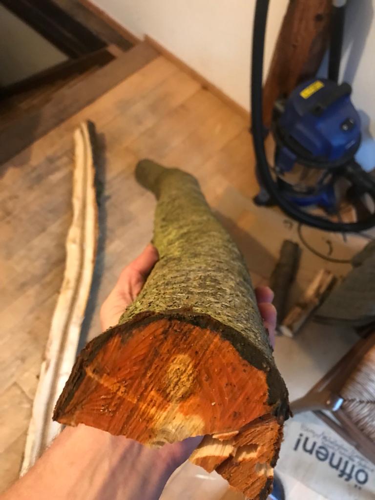

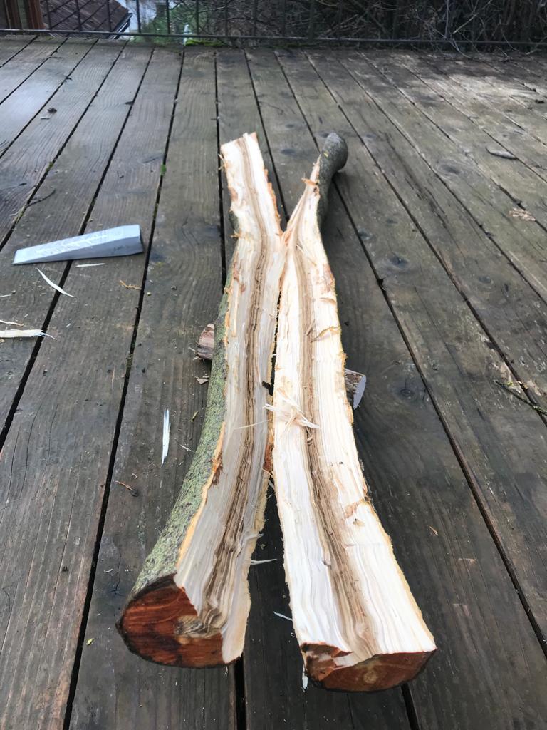

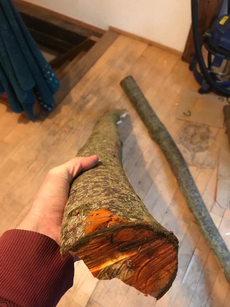

Howdy , ich bin neu auf FC und möchte gerne am SB-Turnier teilnehmen. ich habe vor drei Tagen(also am 10.1.) aus Nachbars Garten einen 12 cm Mirabellenstamm bekommen. Beim spalten zeigte sich Drehwuchs von fast 90* und mit 148cm auch sehr kurz. Deshalb suche ich mir morgen noch einen Haselstämmchen.
Gruß und viel Glückan alle beim Turnier

Leider wirst du mit dem Bogen aus der Wertung fallen weil nur maximal 10cm Durchmesser (ohne Rinde) erlaubt sind. Aber beim Hasel kannst du das dann ja berücksichtigen ;)
Trotzdem wünsch ich dir gutes Gelingen!

Mirabelle ist eh grenzwertig mit schnellem Trockenen. Reisst gern

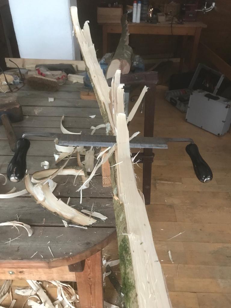

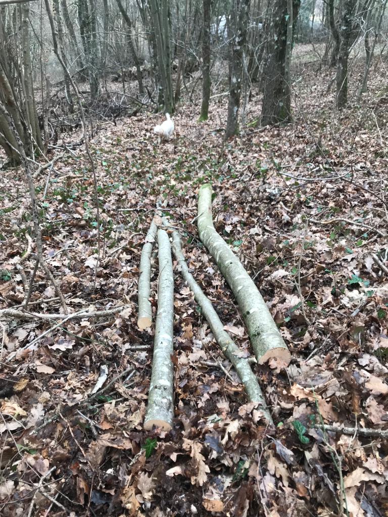

Herzlich willkommen und Hasel ist einfacher als Mirabelle.
Hasel hat oft Drehwuchs, deshalb besser mit Ziehmesser oder Bandsäge den Markkanal freilegen, spalten würde ich nicht empfehlen.

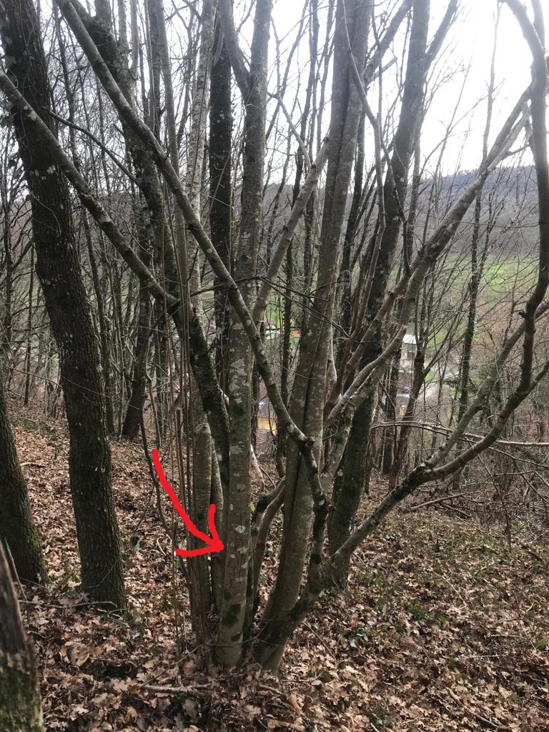

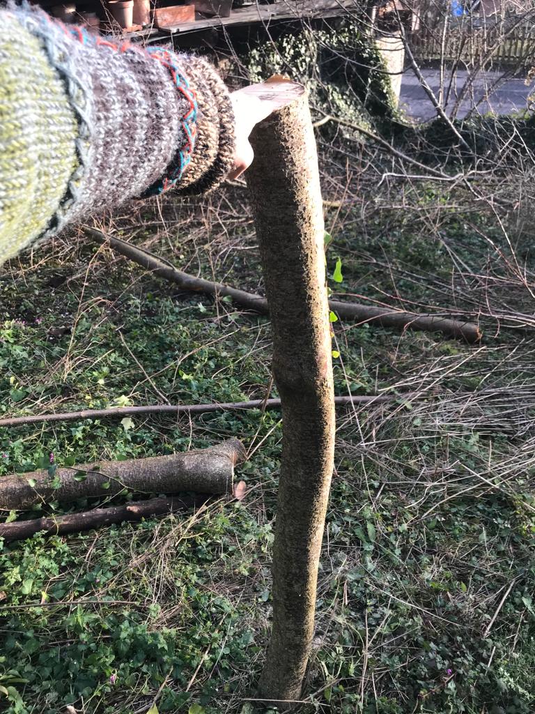

So, gestern im Wald gewesen und einen Haselbusch gesucht.

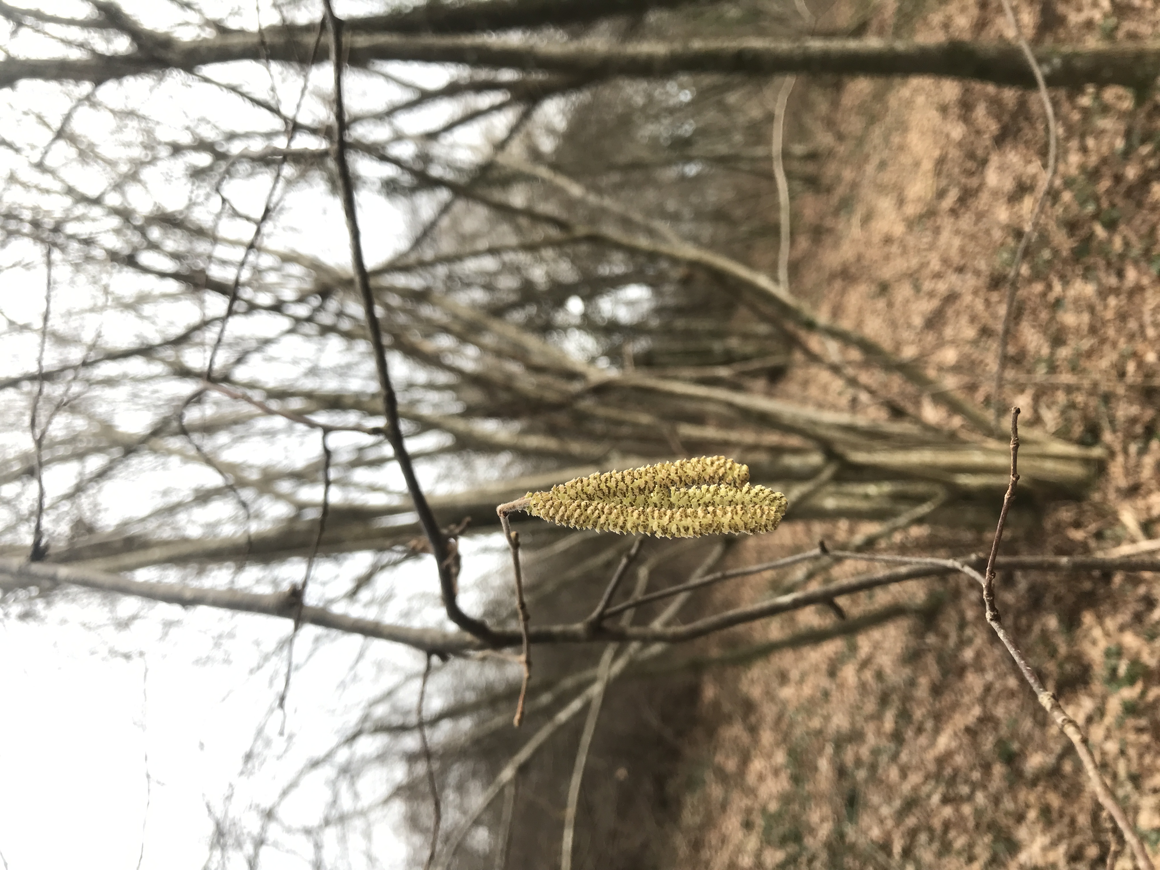

Habitat mit Kätzchen

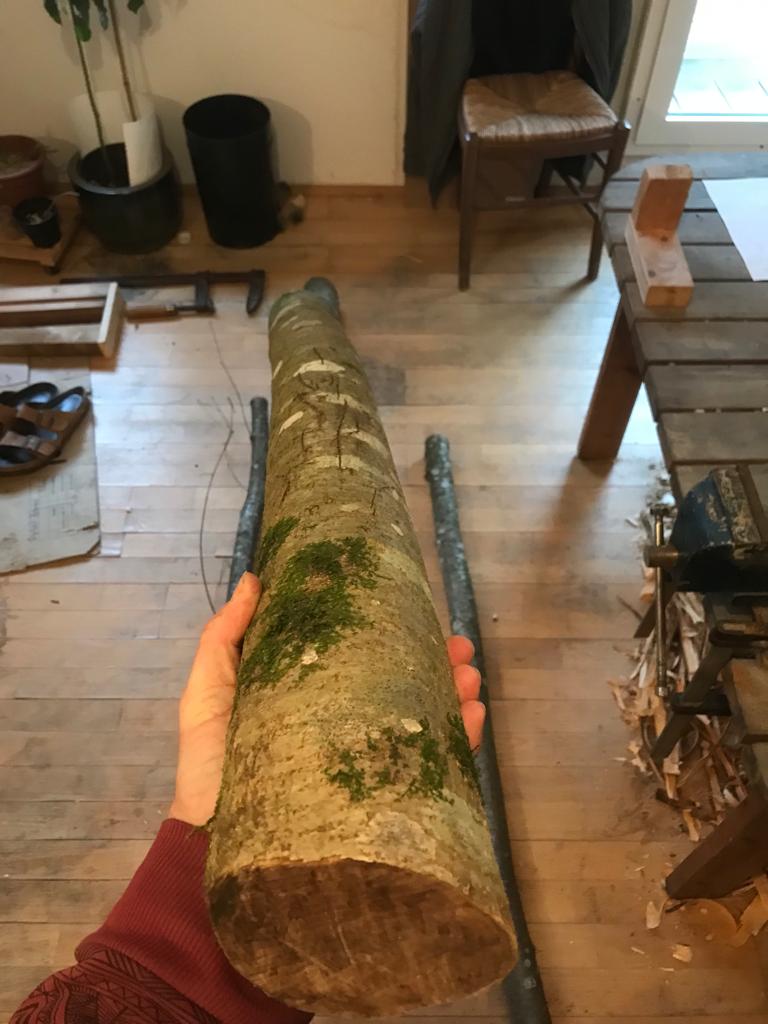

Der soll es werden:

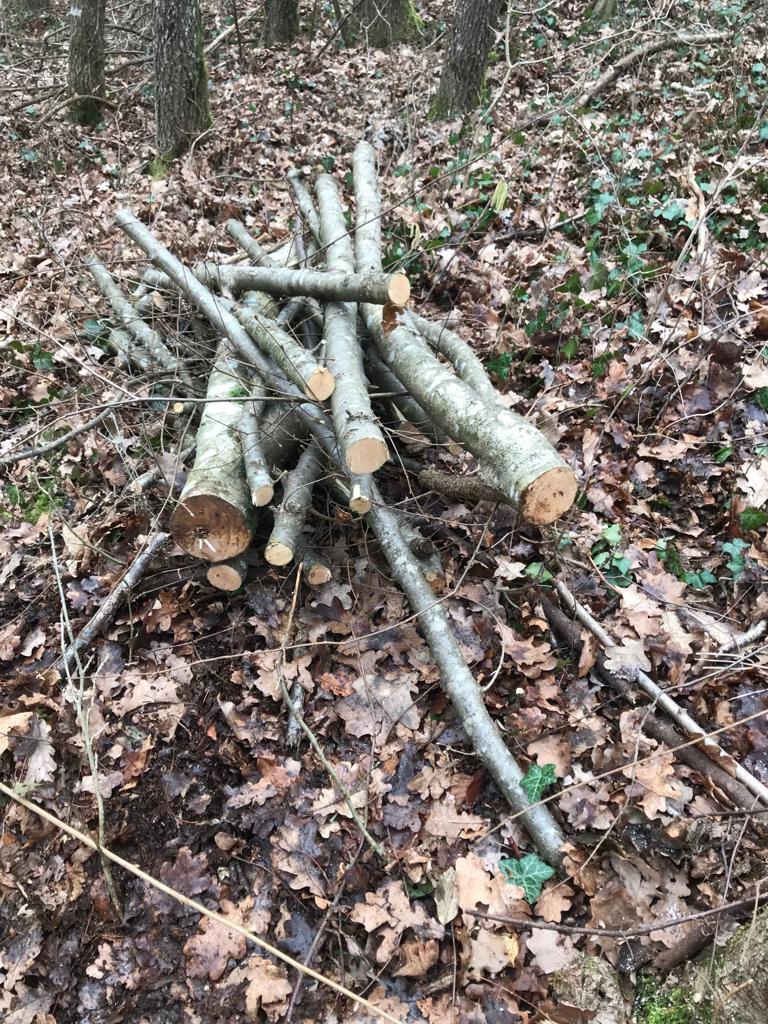

Den Rest des Baumes habe ich als 3 weitere Rohlinge bzw. Holz fürs nächste Lagerfeuer verwertet:

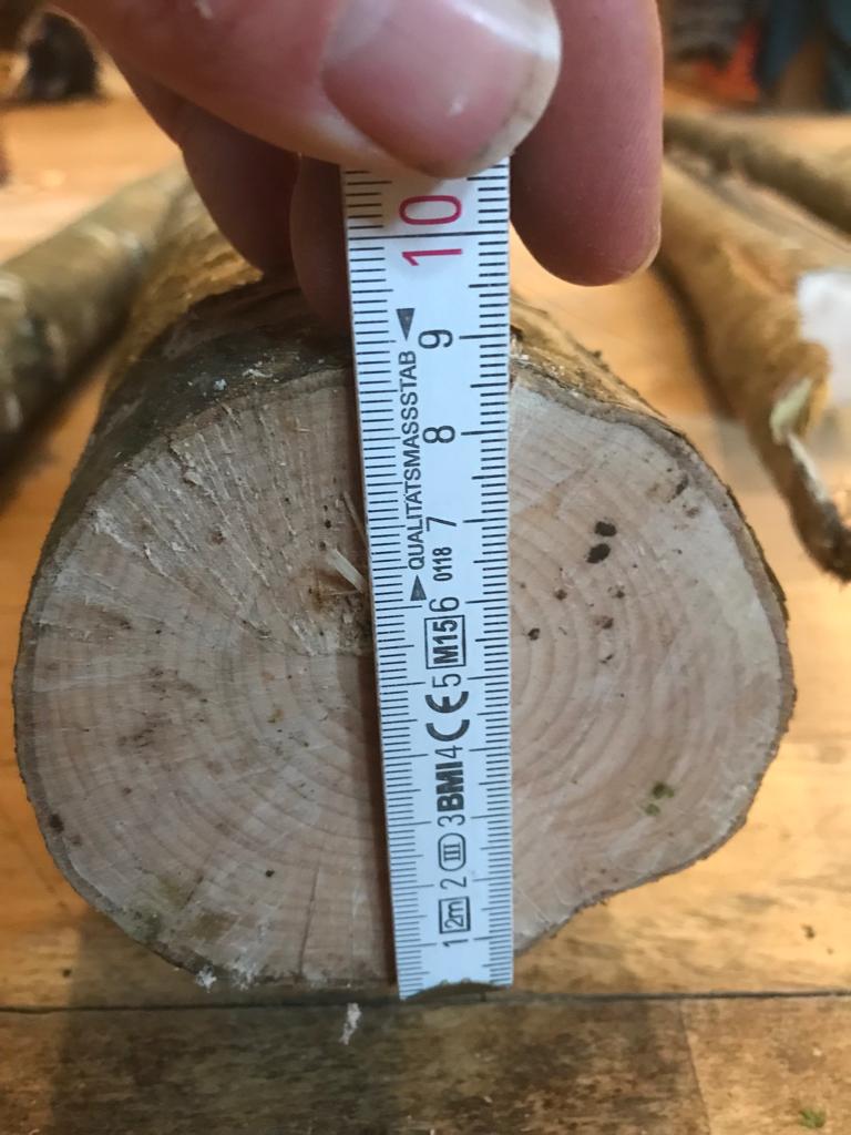

Stammdurchmesser liegt bei 9-10 cm

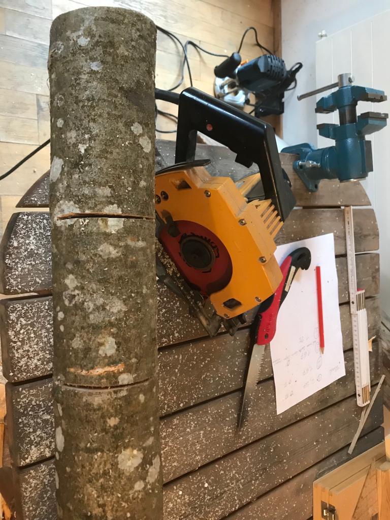

Nach möglichem Rücken untersucht

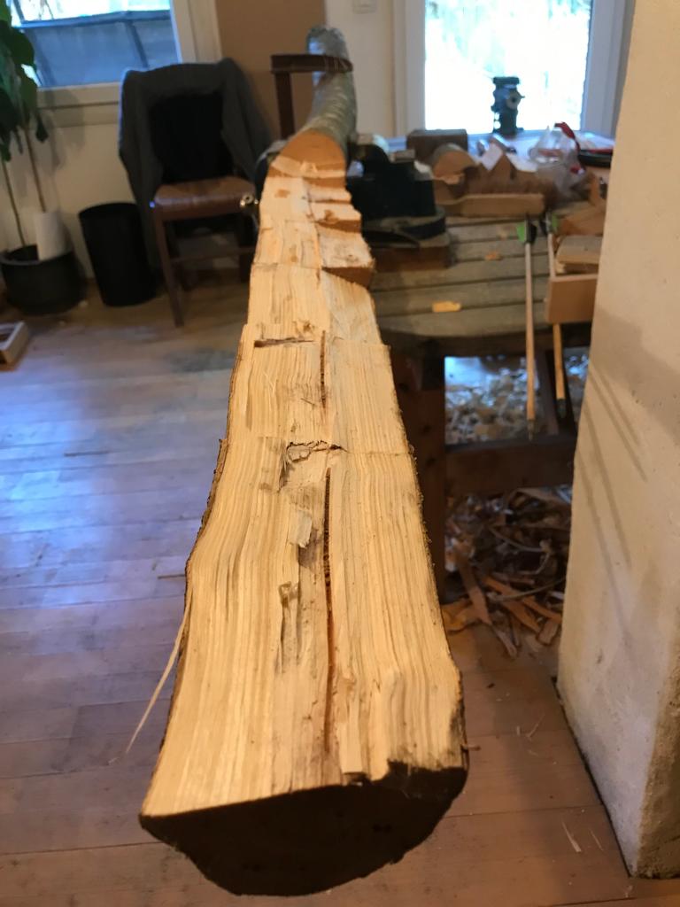

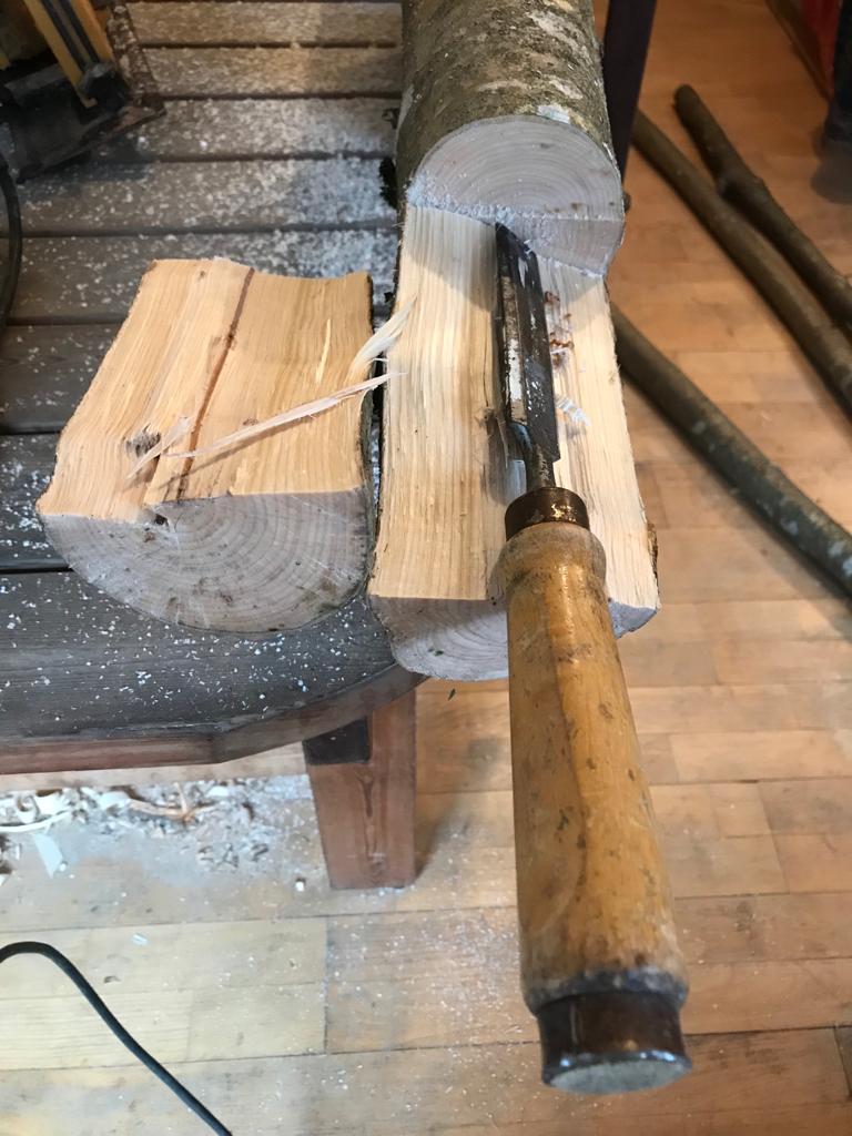

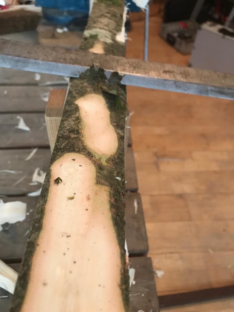

Heute habe ich angefangen, bei den Wurfarmen abzunehmen.
Zuerst mit der Bandsäge eingesägt.
Und dann mit Stechbeitel und Hammer gelöst.
So sieht er jetzt aus.

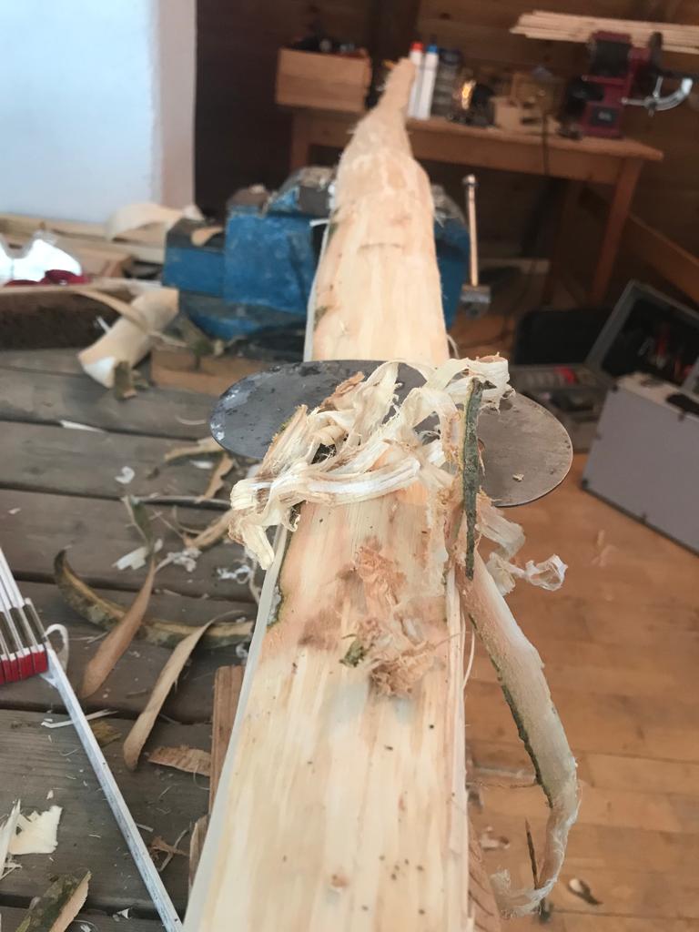

Würd am besten auch noch gleich die Rinde bzw den Bast mit einer stumpfen Spachtel o.Ä. entfernen.
Trocknet dann schneller und du hast nachher kein Gefummel mit Bastreste runterkratzen.

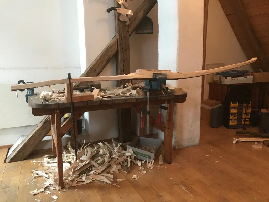

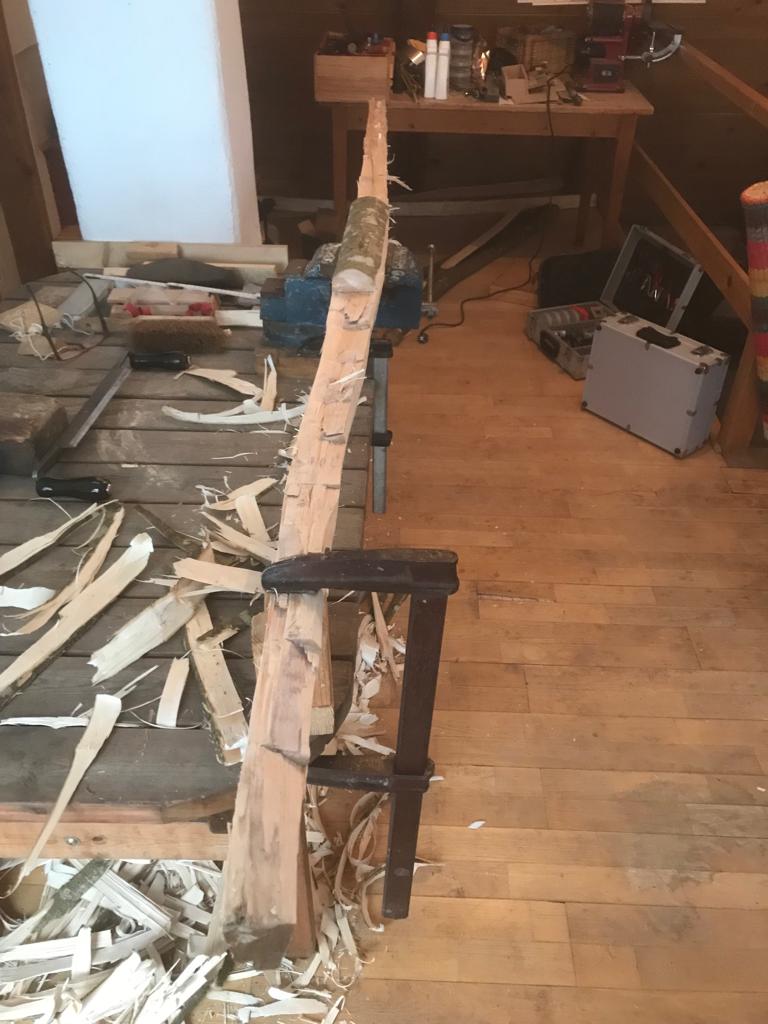

Hab heute mal aus dem Klotz einen "Stave" gemacht. Ich habe versucht, eine gerade Linie als Sehnenlage zu finden und habe so an den Wurfarmen an den Seiten weggenommen. Die Form entsteht bei mir immer durch angucken - wegnehmen - angucken - wegnehmen ...
Dann hab ich die Rinde entfernt, danke für den Tipp Mr. Canister, ich hoffe, es trocknet trotzdem.
Bin mal gespannt, ob das ein Bogen wird, ist quasi der erste Versuch an der Haselnuss.

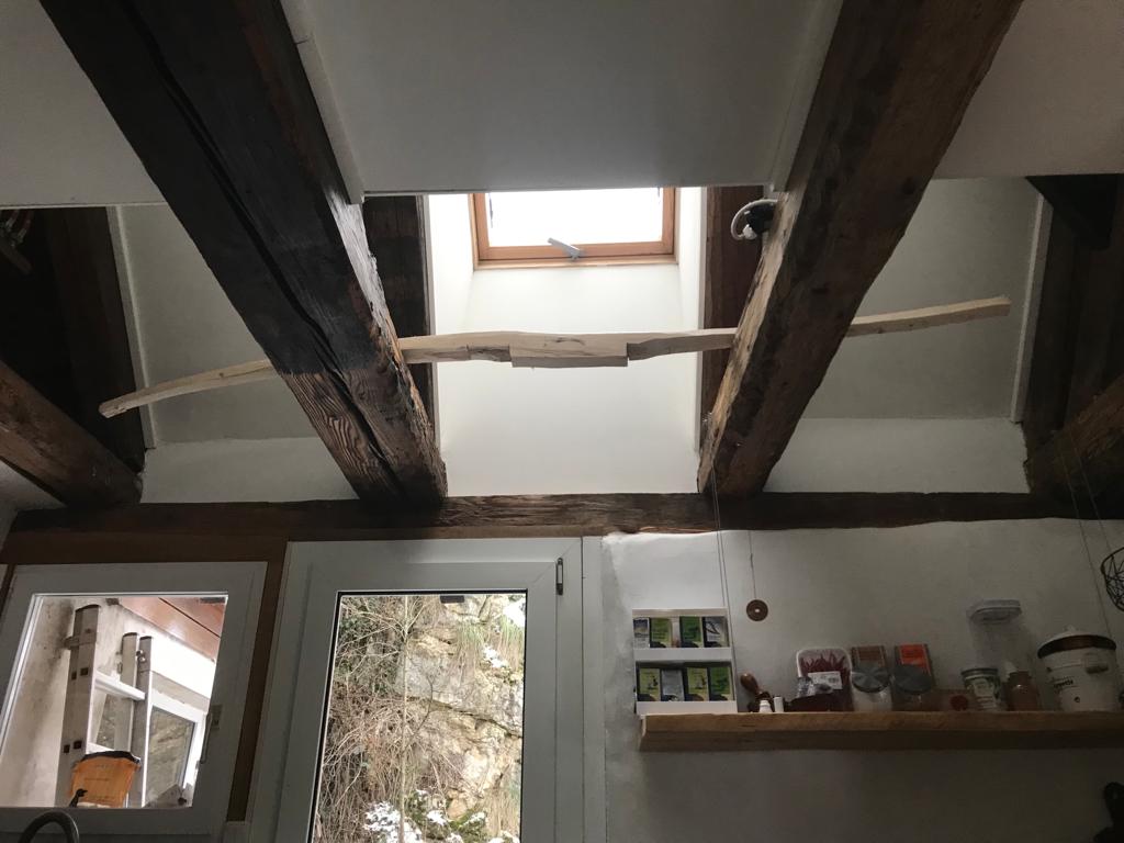

Ach ja und umgezogen hab ich ihn jetzt in den Wohnraum. Hat einen schönen Platz über den Küchenbalken gefunden ;)
