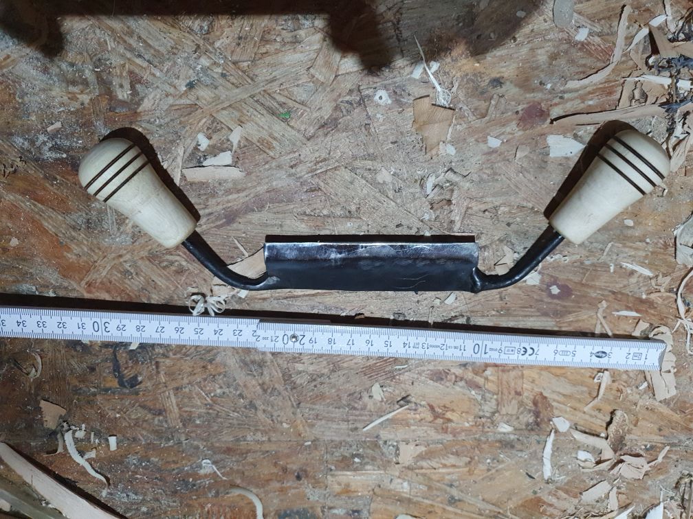

Mal nach langer Zeit wieder was aus Fatzens Hinterhofschmiede:
Material 2mm Werkzeugstahl und Zimmermannsnagel
Griffe aus Hasel
Ich habs noch nicht an Bogenholz gehalten aber an dem Holzrest hat's sich total cool angefühlt.

Cooles Teil, mit 2mm dicke schneidet das bestimmt super

An dem Restholz ging's wie Butter. Ist halt eher was fuer Feinarbeiten. Ein grosses fuer's Grobe braucht man trotzdem

Moin, das sieht gut aus. Hübsche Griffe 👍
In welchem Winkel hast du die Schneide geschliffen?
Beiträge: 7162
Hat Dank erhalten: 327 Mal
Re: Miniziehmesser
Der Anschliff ist sehr flach, so knapp 10Grad. Dann geht der Span besser drueber. Die Schneide selber hat irgendwas um die 25-30. Genau kann ich 's ned sagen. Hab's freihand geschliffen.

Hm! Sieht aus als muss ich da in Serie gehen ;D
Keine Ahnung, was ich dafür will. Sind halt so 3-4Stunden Arbeit. Wenn ich mehr als eins auf einmal bau eher 3. Material kostet quasi nix. Lasst euch was einfallen. N guter Stave, ein lustiges Werkzeug was ich noch nicht hab (schwierig 😁)....
Ich probiert jetzt erstmal das aus und dann bau ich ein paar nach. Bis dahin könnt ihr ja noch nachdenken.

Heute mal ein bissi im Rahmen das Sap-Turniers getestet:
Funzt prima, ist aber durchaus delikater als ein normales Ziehmesser und obwohl man an den zwei Griffen prima anreissen kann, ist es dann doch eher ein Schnitzmesser mit 2 Griffen. Den Pfaffen hat es gut verkraftet, wenn man's aber durch gegrillte Hartriegelaeste wuchtet, tut das der Schneide nicht gut. Aber dafuer war's eigentlich auch nicht gedacht.
Ich wuerd sagen als einziges Zeihmesser isses nix, aber wenn man schon ein normales hat und was fuer die feineren Arbeiten haben will ist's fein.
