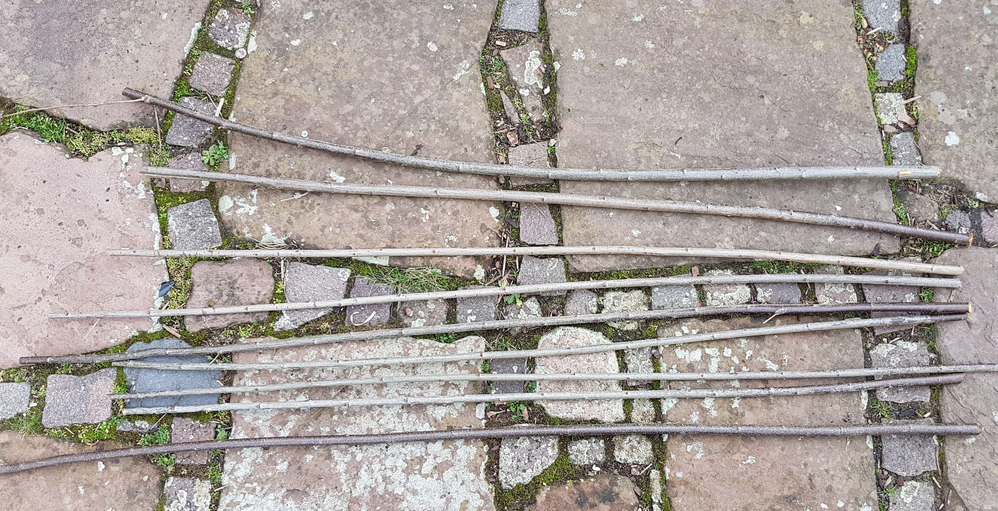

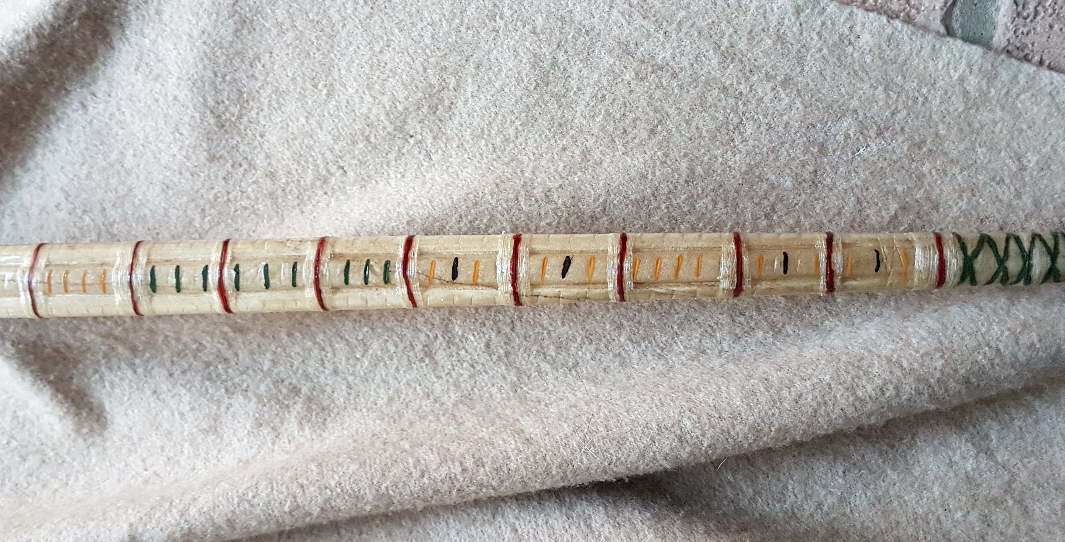

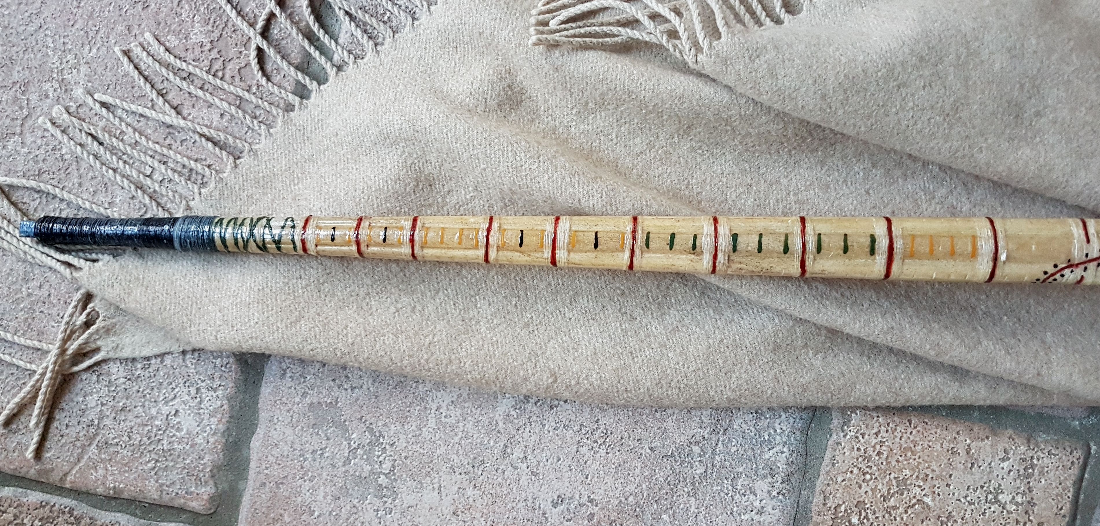

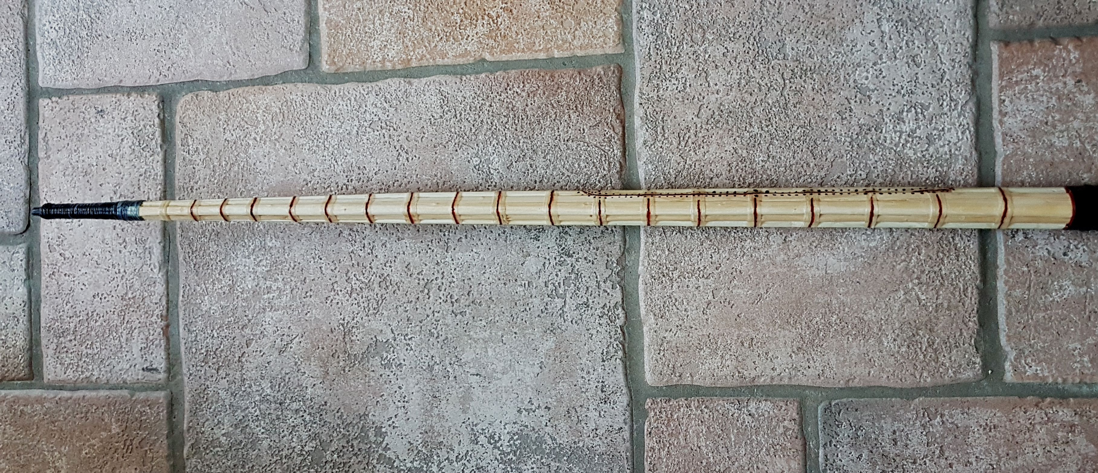

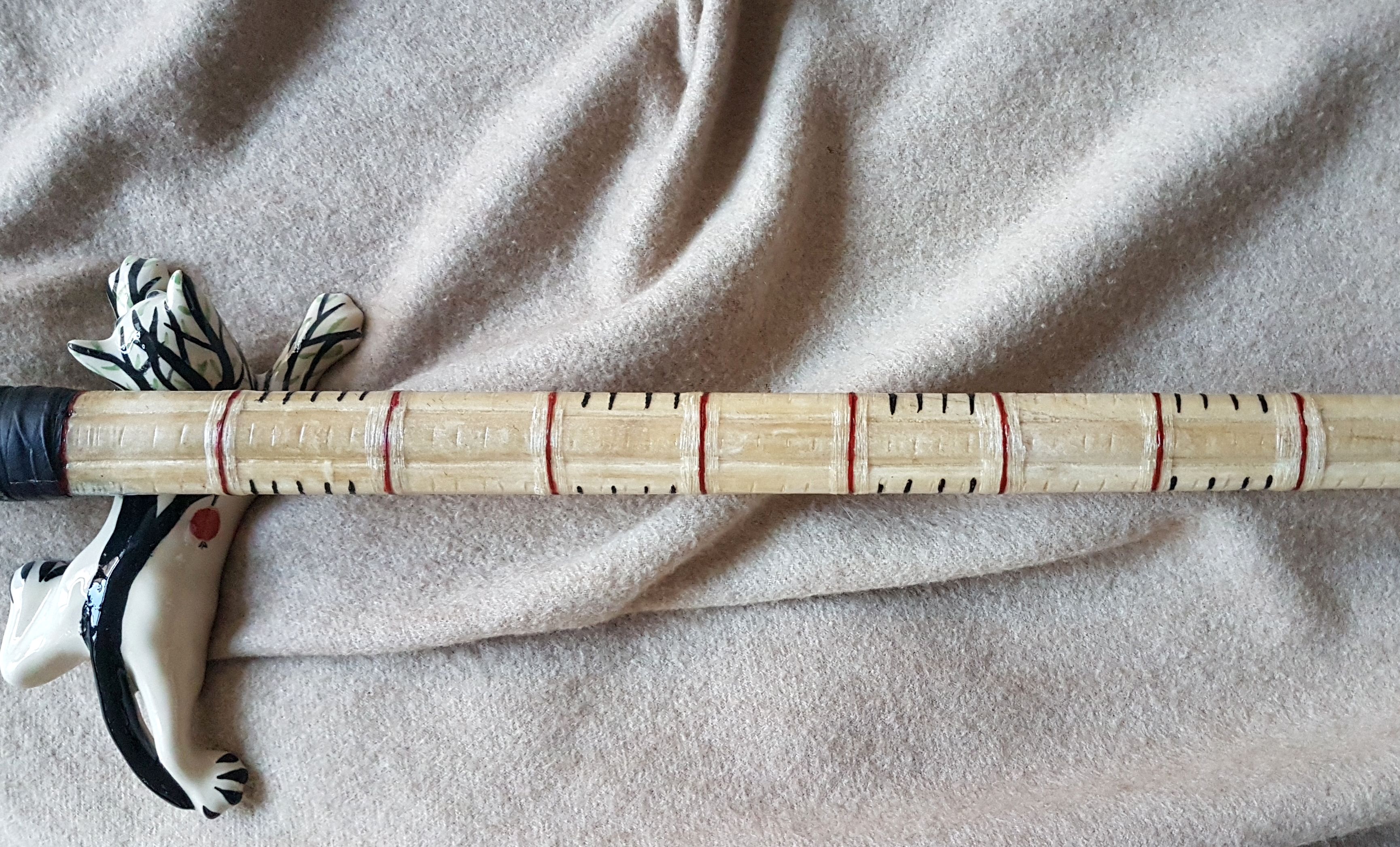

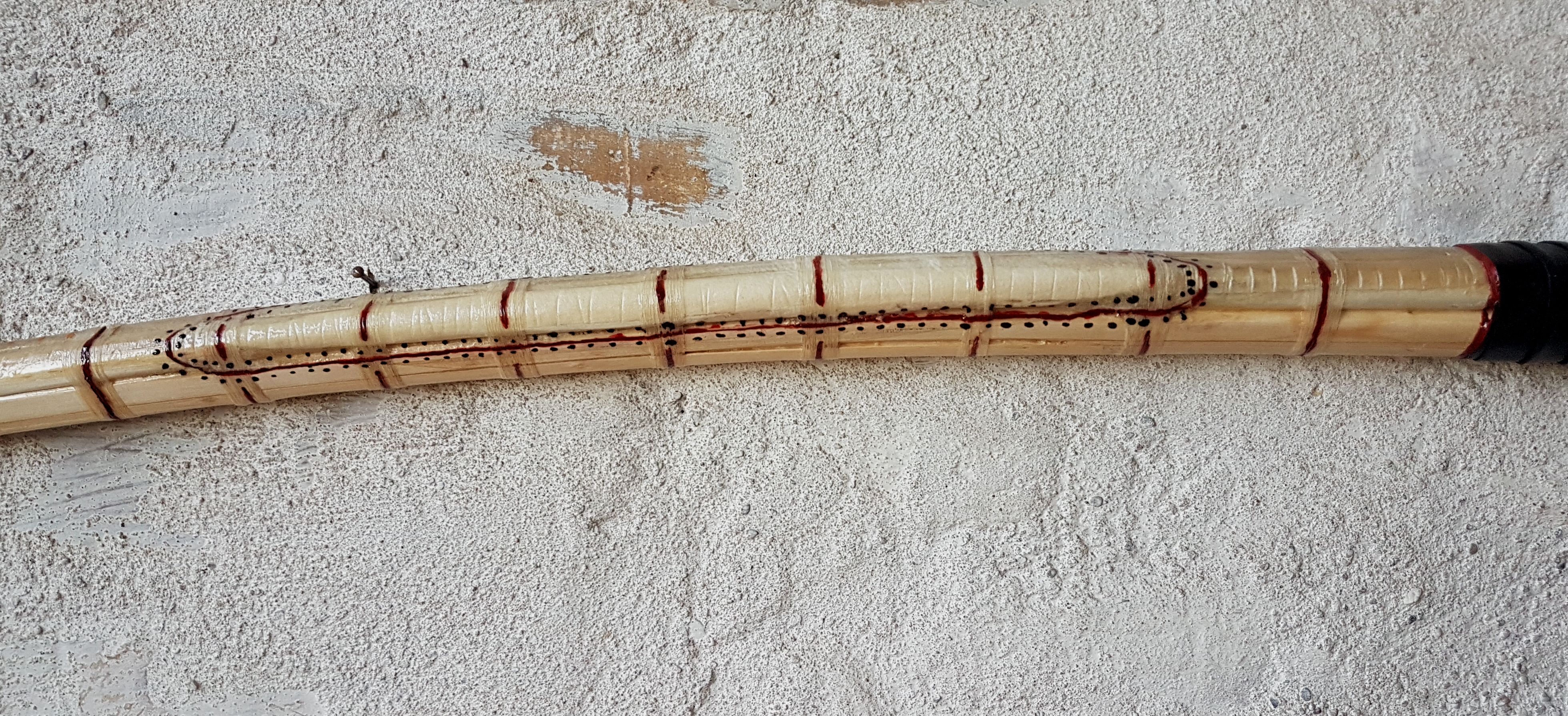

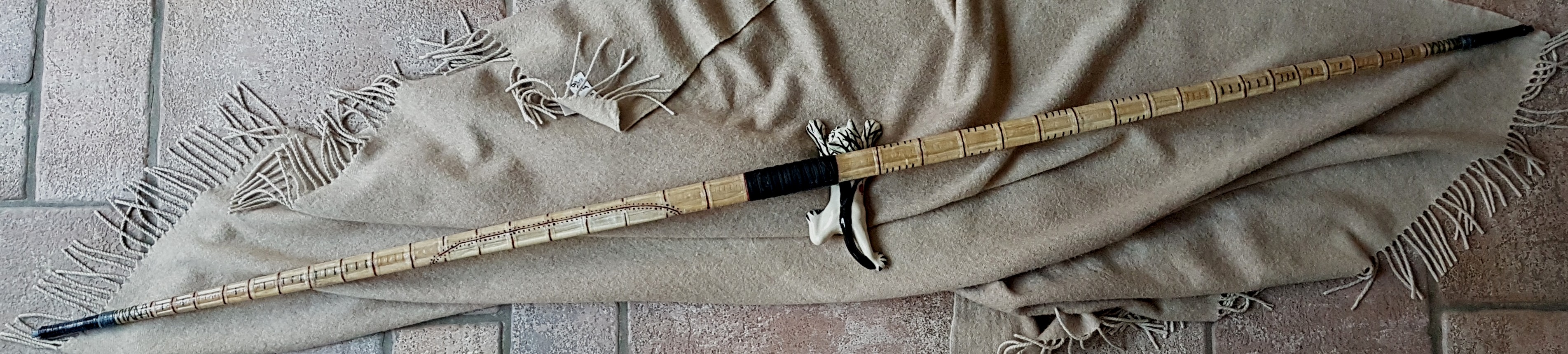

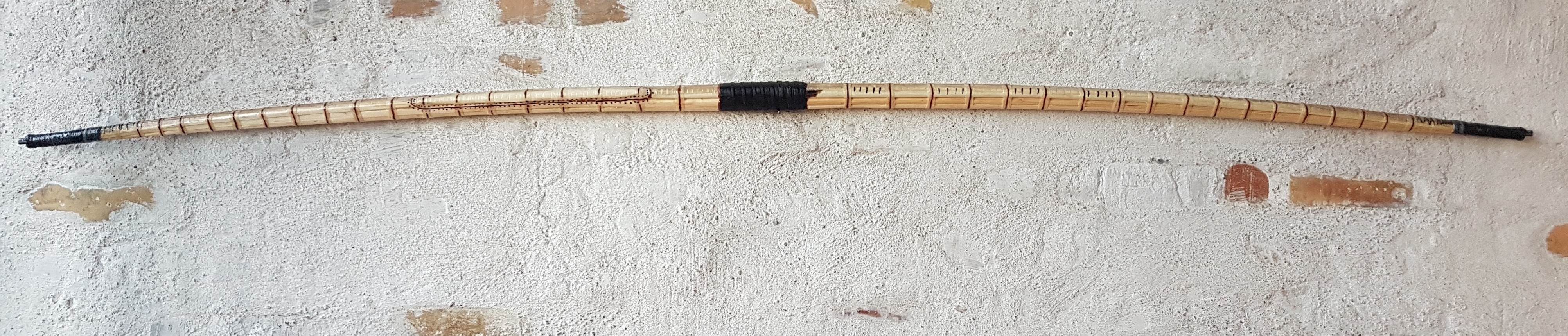

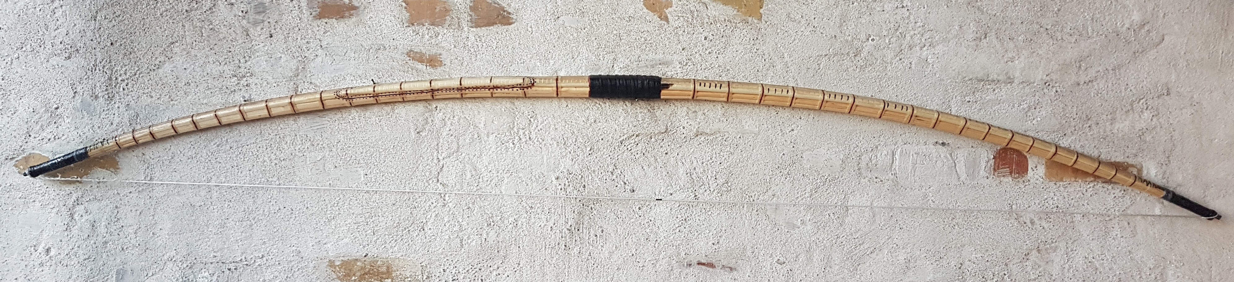

So, da isser fertig der Bogen ausm Saplingbow.
Zum Bauthread: viewtopic.php?f=85&t=32956#p588461
Name: by Victor F.

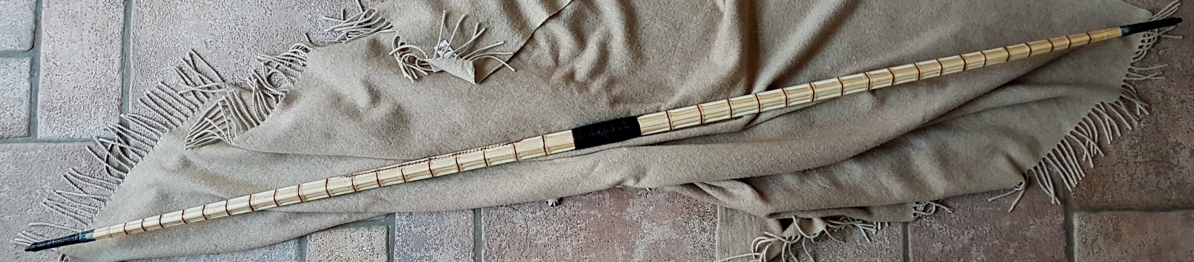

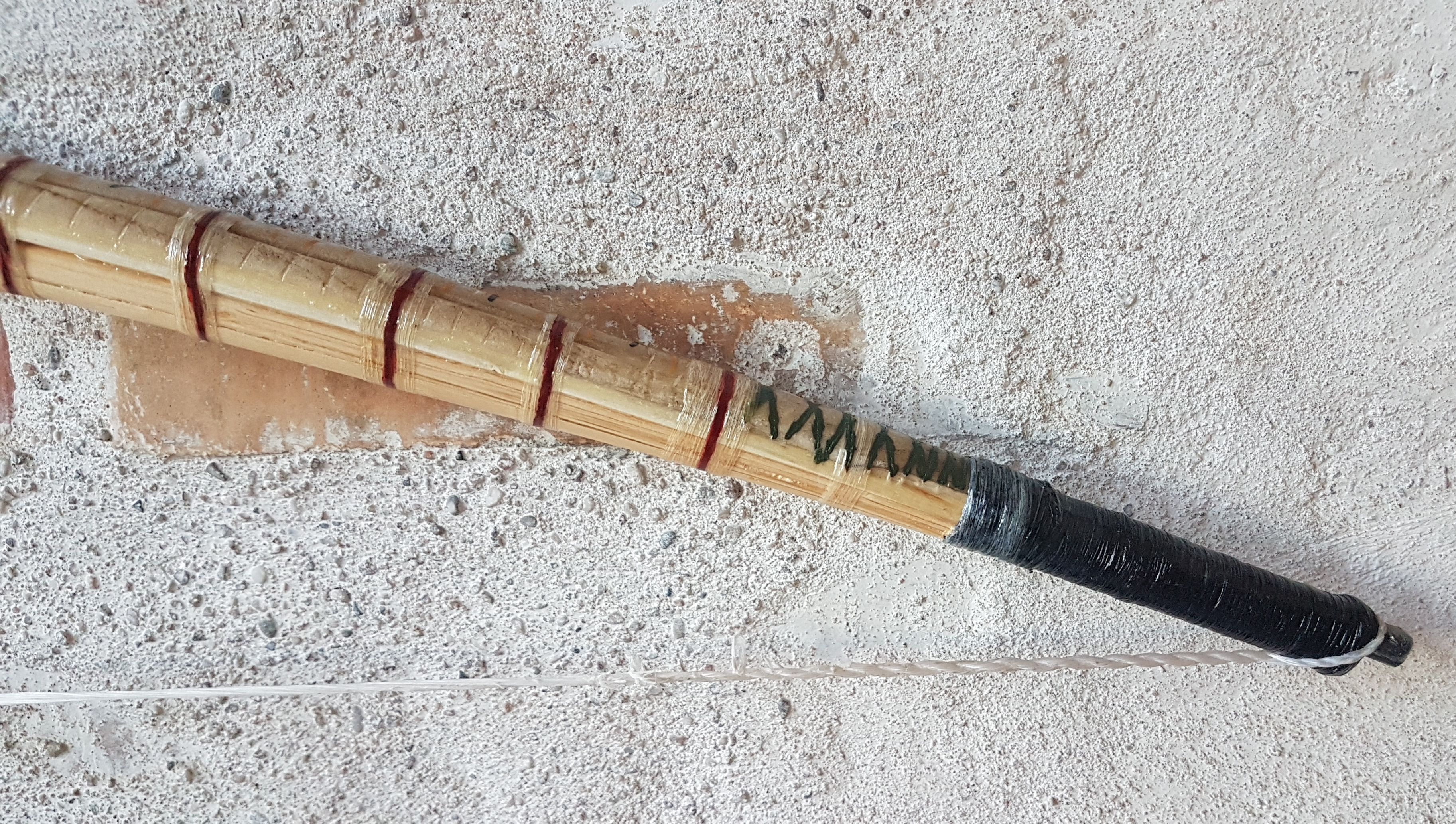

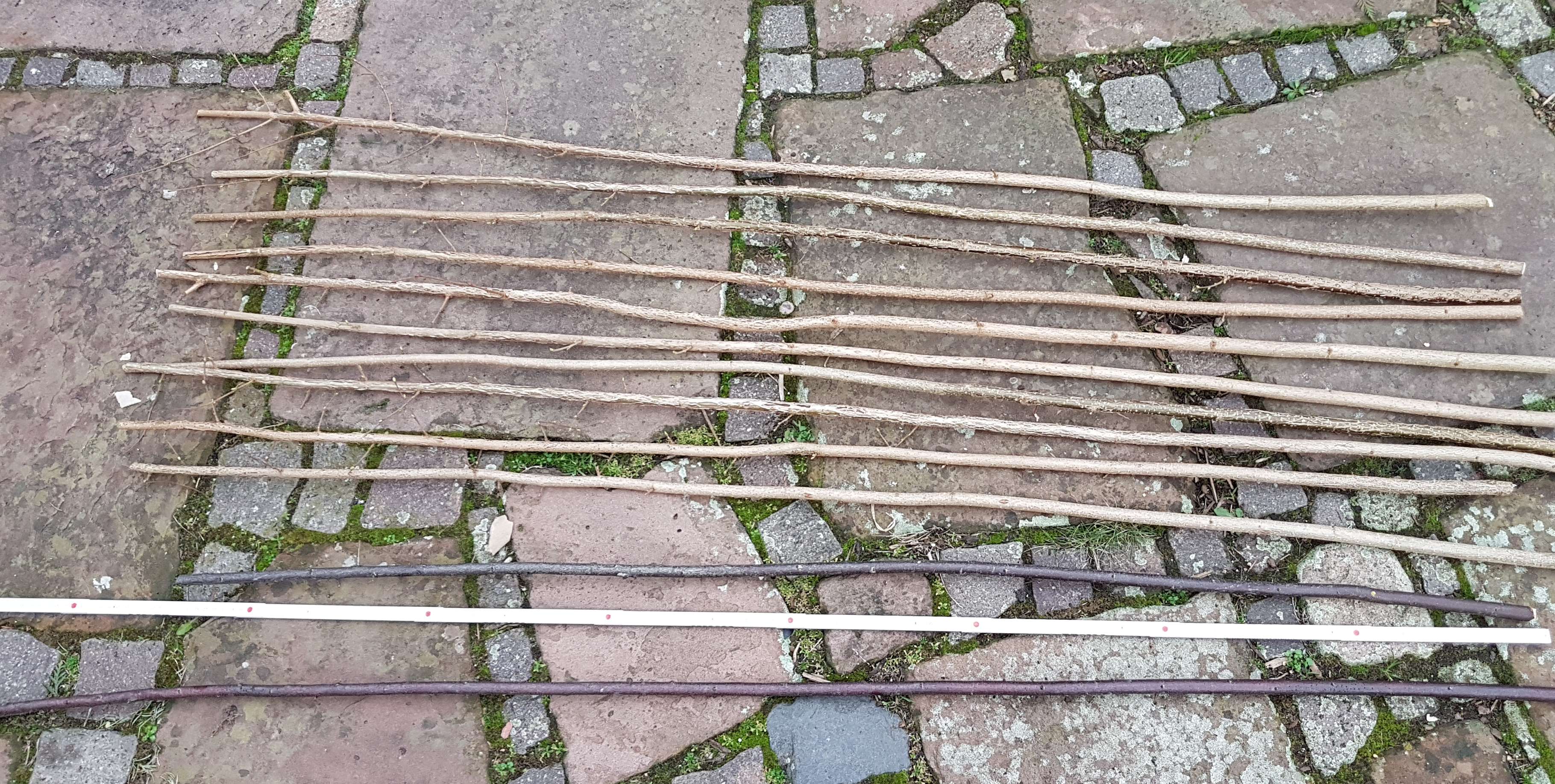

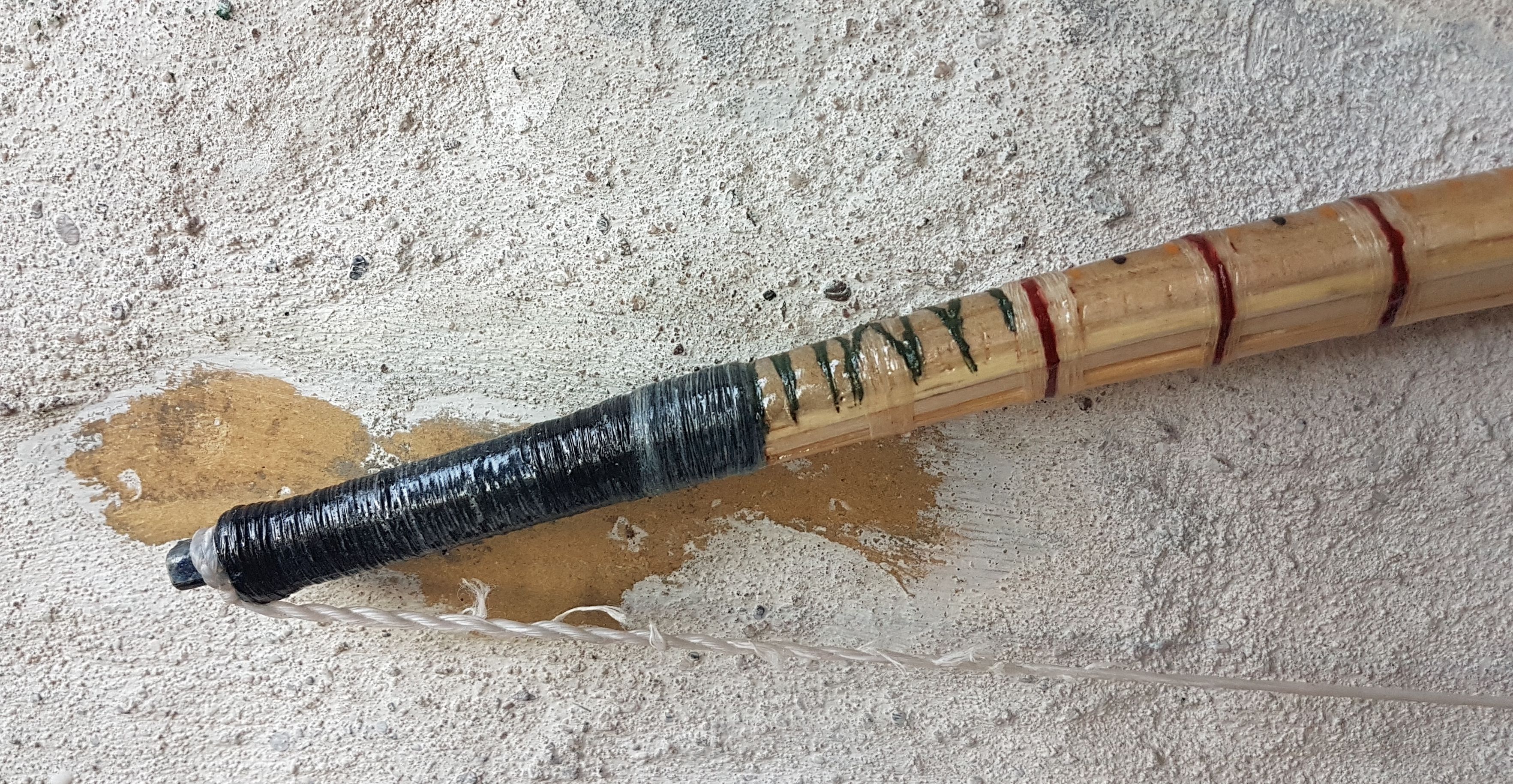

Hasel/Kirschpflaume mit partiellem Sehnenbacking (geklebt mit Fisch-Kaltleim) und Rohhautbacking)
etwas mehr als 78" Länge

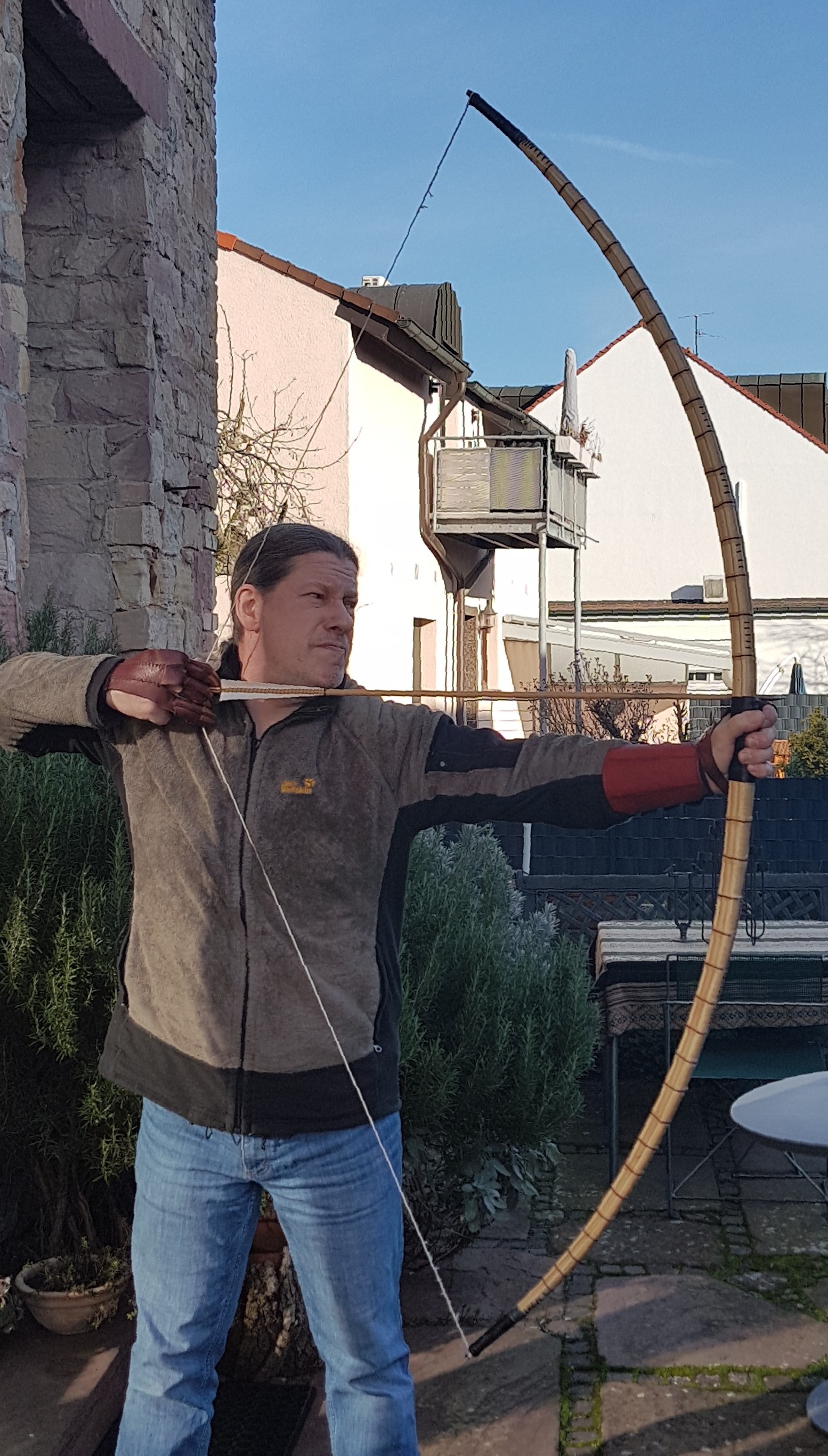

nach einschießen 70#@32"
Gewicht: 830 g inkl. Sehne
heute durch den Chrony geschossen, max. 165,8 fps bei 10 gpp (vergessen ein Foto zu machen ::) )
Alle Klebungen mit Fisch-Kaltleim hergestellt

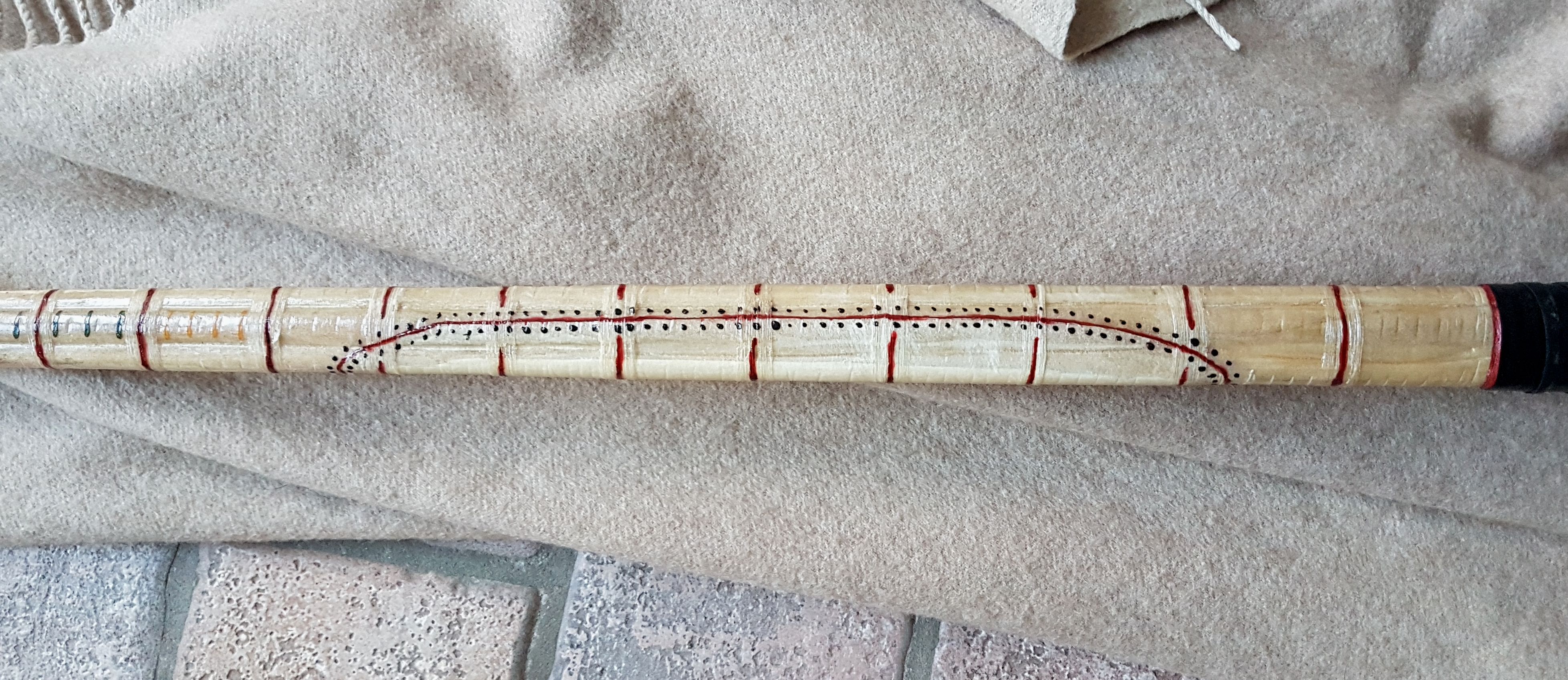

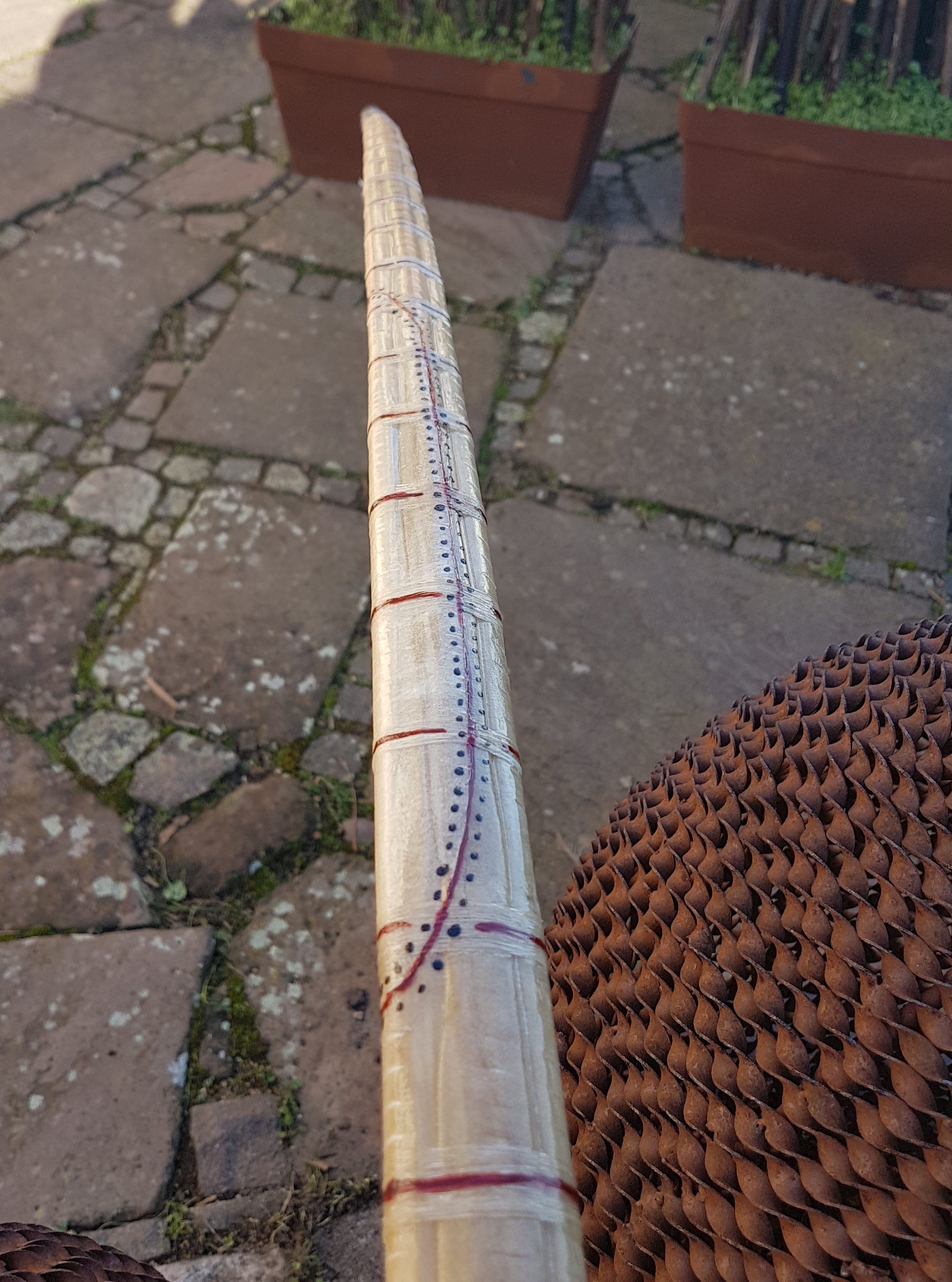

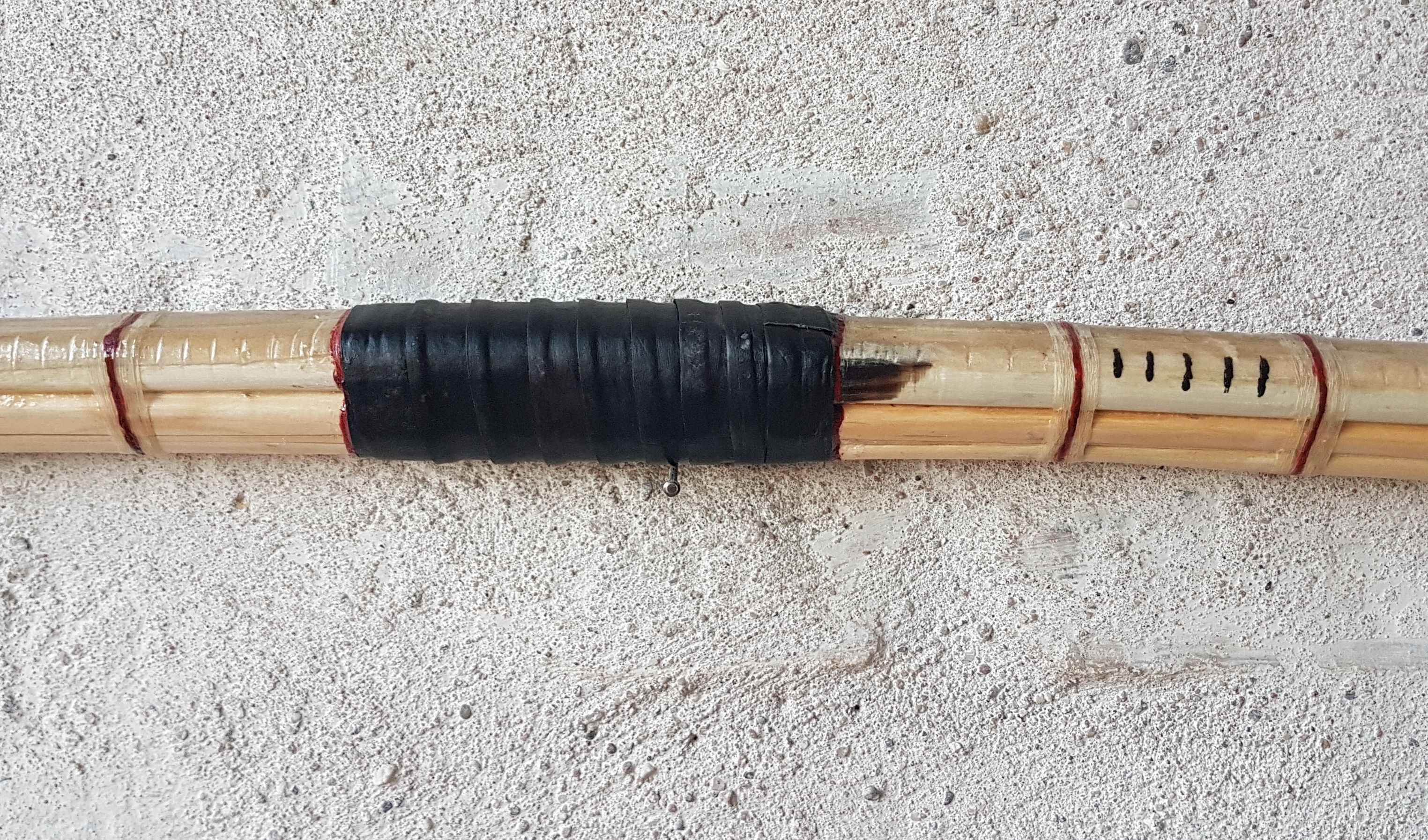

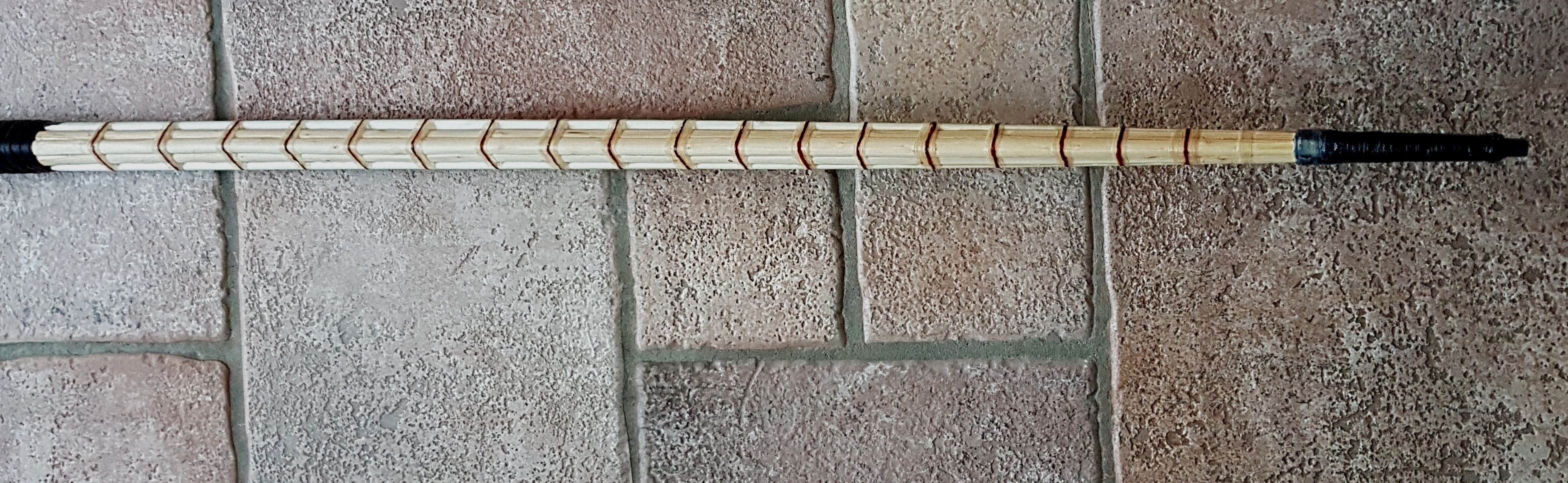

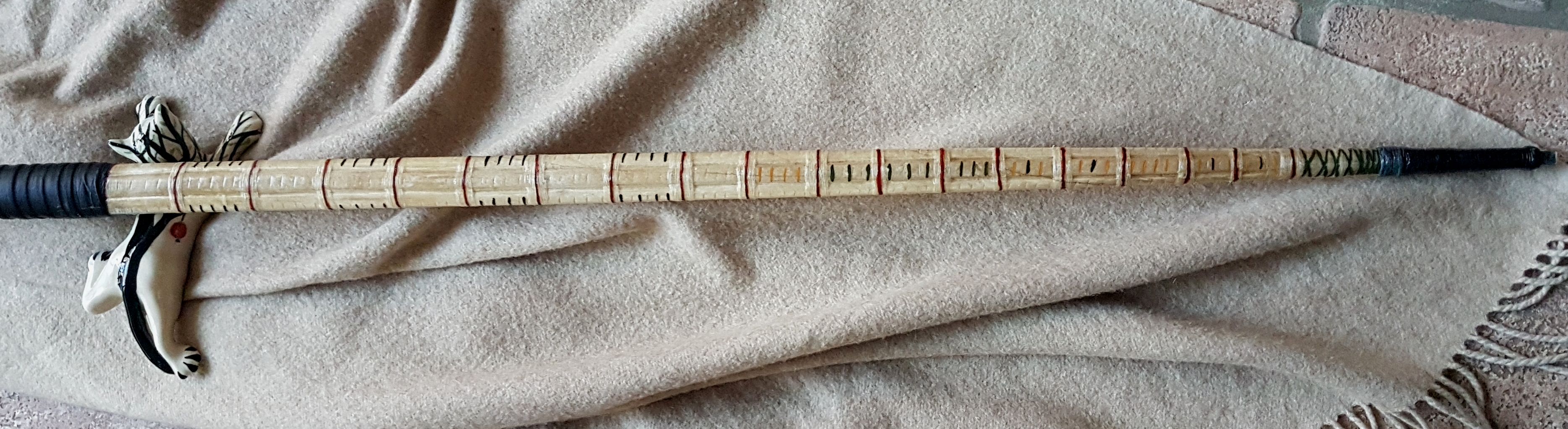

Bemalungen mit Pigmenten in Gummi Arabicum, die roten Anteile mit Drachenblut übermalt. Versiegelt mit einer Mischung aus Sandarak mit Kopal.
Griffwicklung aus gefärbter Rohhaut

Das Ausgangsmaterial
Das Ausgangsmaterial02
Fulldraw mit 32" Auszug

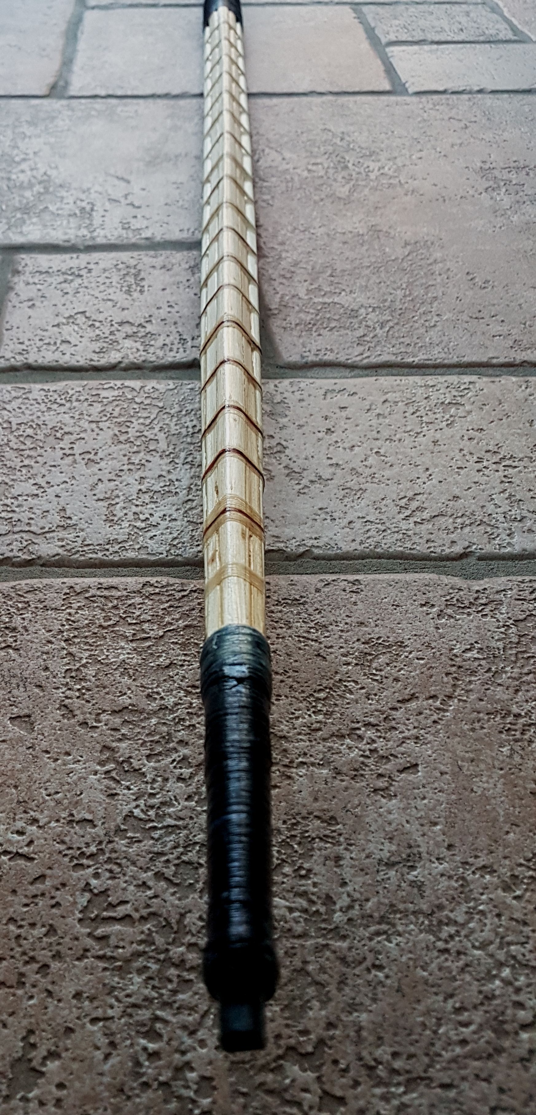

Sehr sehr geil, wenn man sich die Stöckchen so ansieht... Mir fehlte dafür die Phantasie dass daraus so ein deftiger Bogen entstehen kann. Also schon allein die Idee und der Versuch das umzusetzen sind beeindruckend. Sound gefällt mir auch gut, klingt nach ordentlich Pfeffer. Auf wieviel Meter ist der Pfeilsound zustande gekommen und sind das die Pfeile mit 10 gpp? Klingt nach geringer Distanz aber anhand der fps könnte das eine größere Distanz sein, als ich annehme. Wäre auch für die Geschwindigkeitseinschätzung meiner Bögen mal ein gewisser Anhaltspunkt.

Thumbs Up! DAS ist echt mal ein Bündelbogen der ganz anderen Art.Nix Bambus oder so.... Mit Gestrüpp vom Wegesrand. Und dazu dieses Zuggewicht. Echt cool. :D
