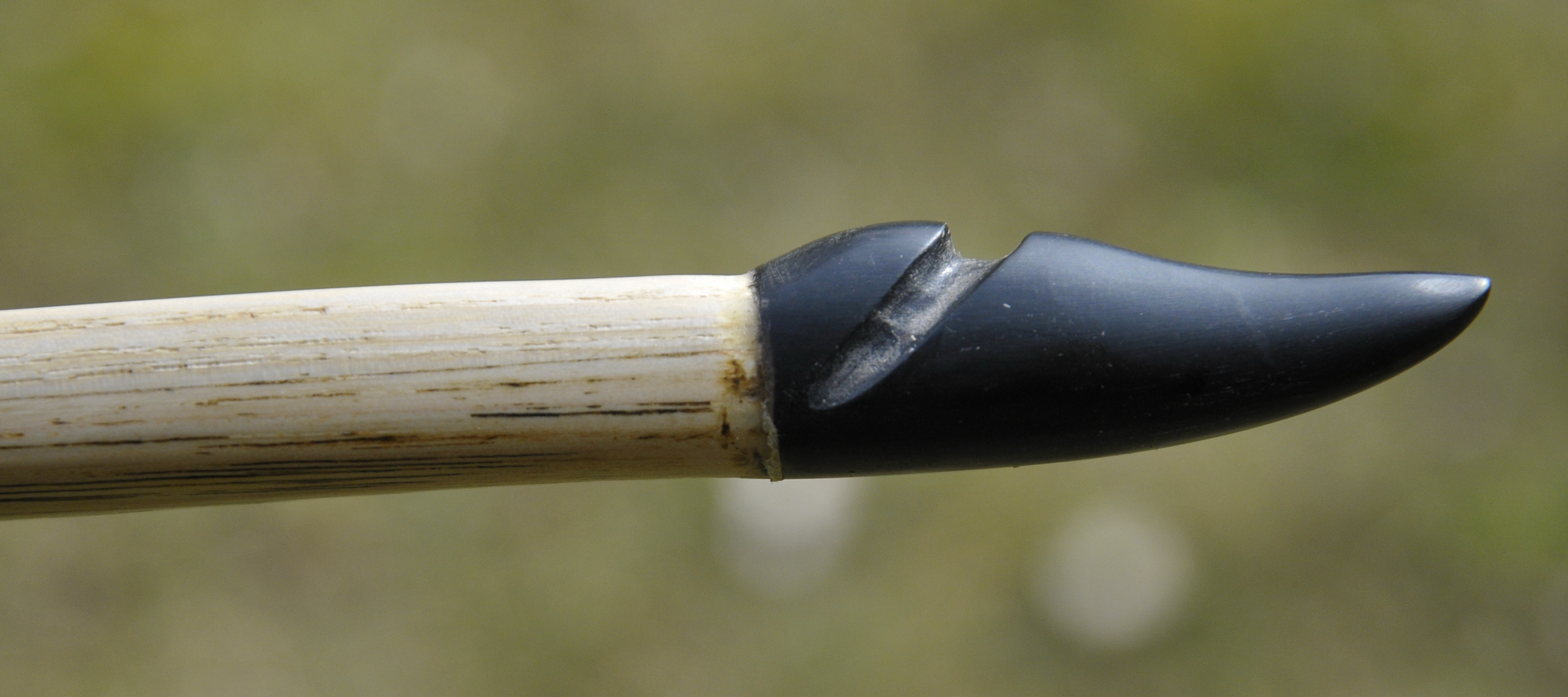

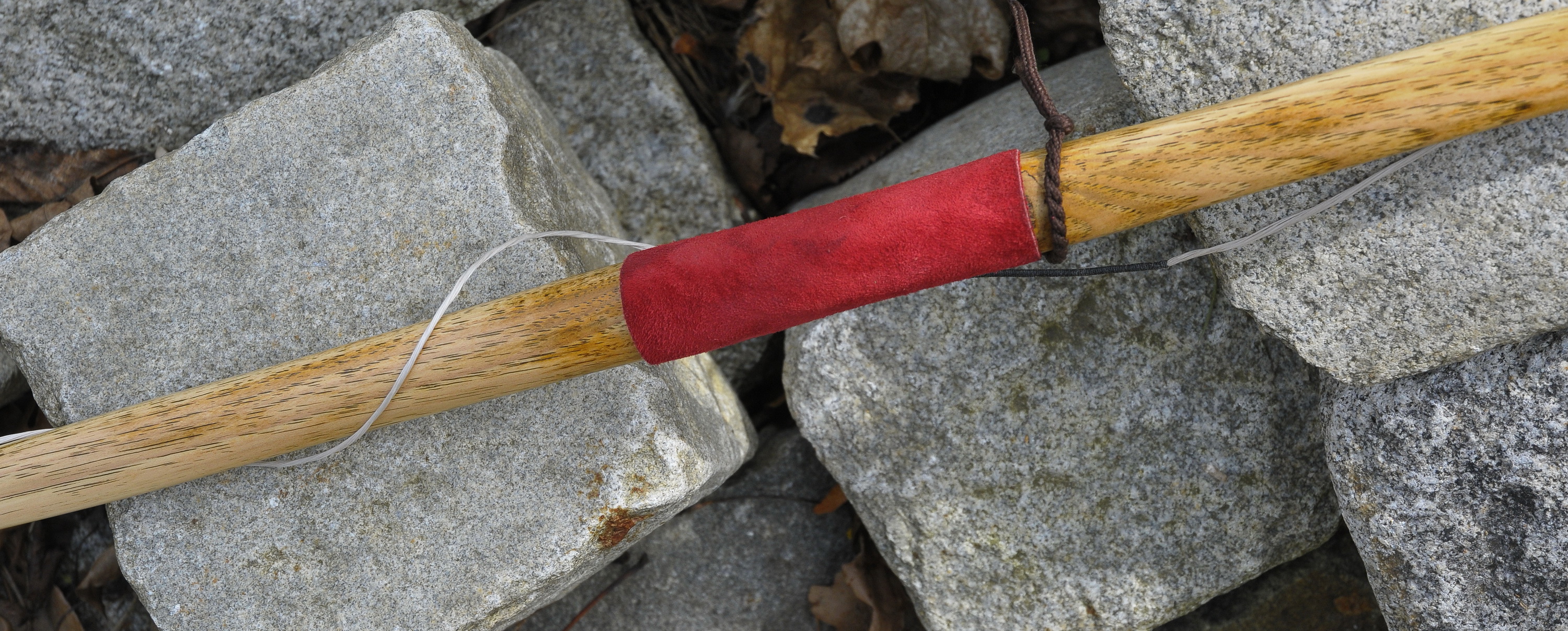

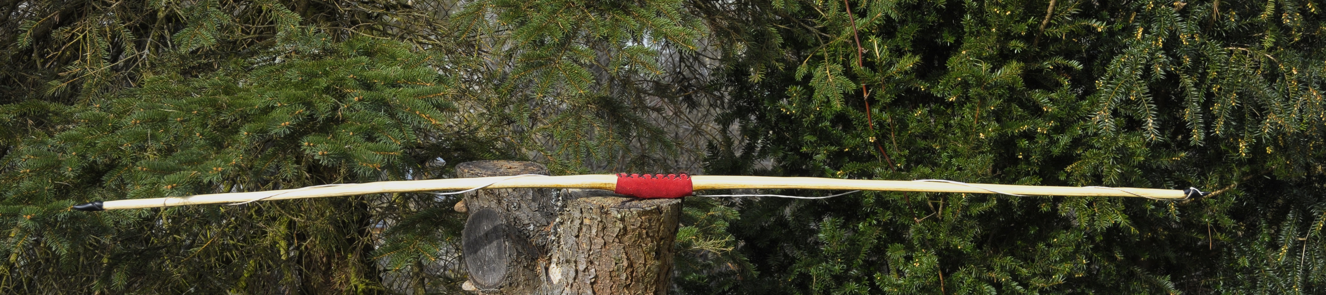

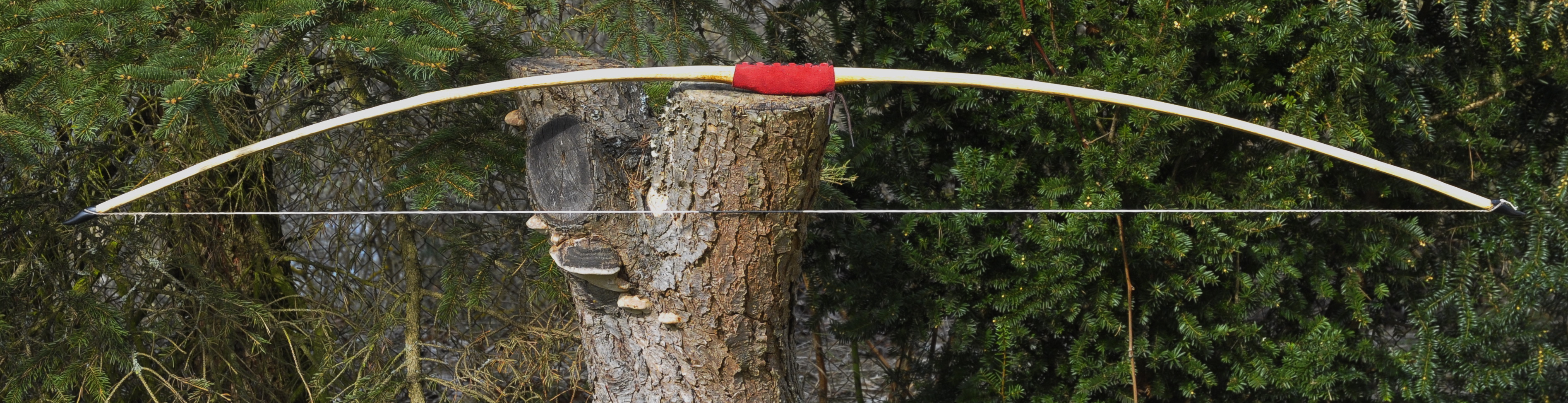

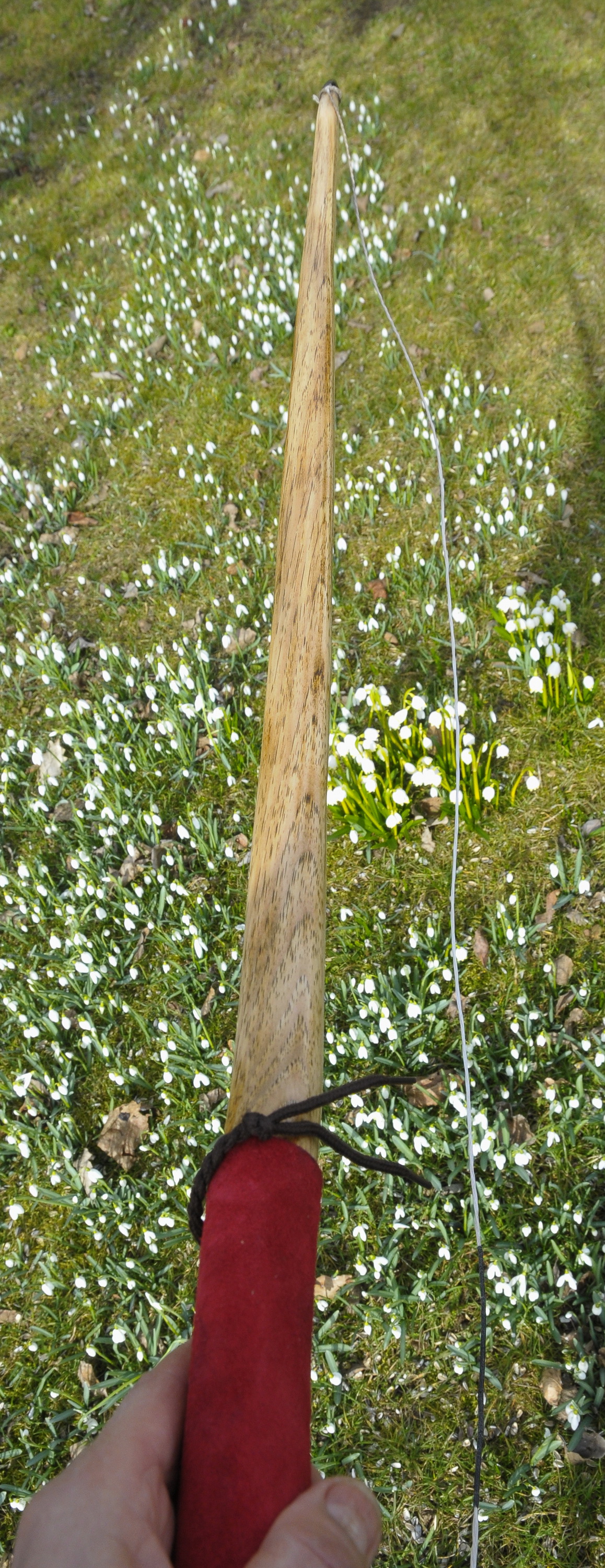

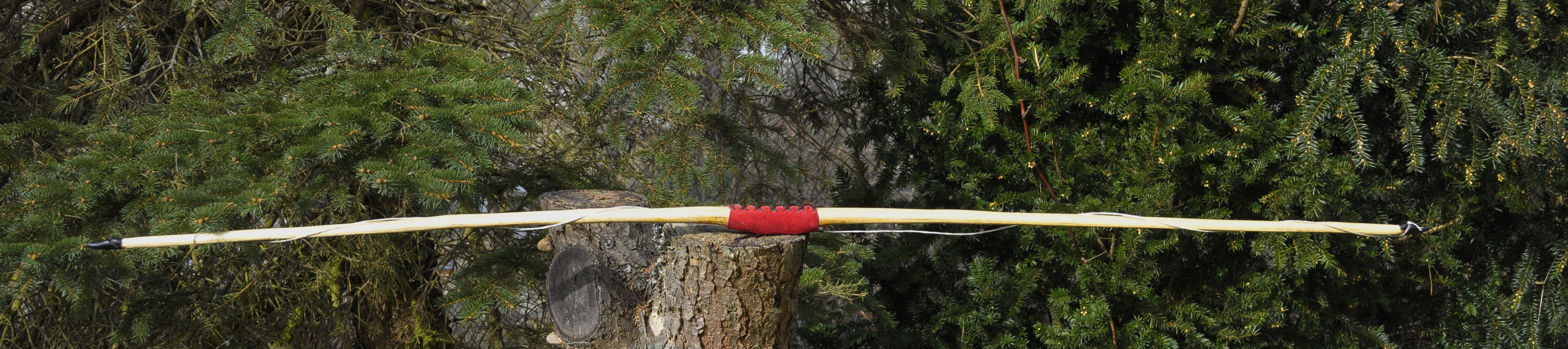

Servus,

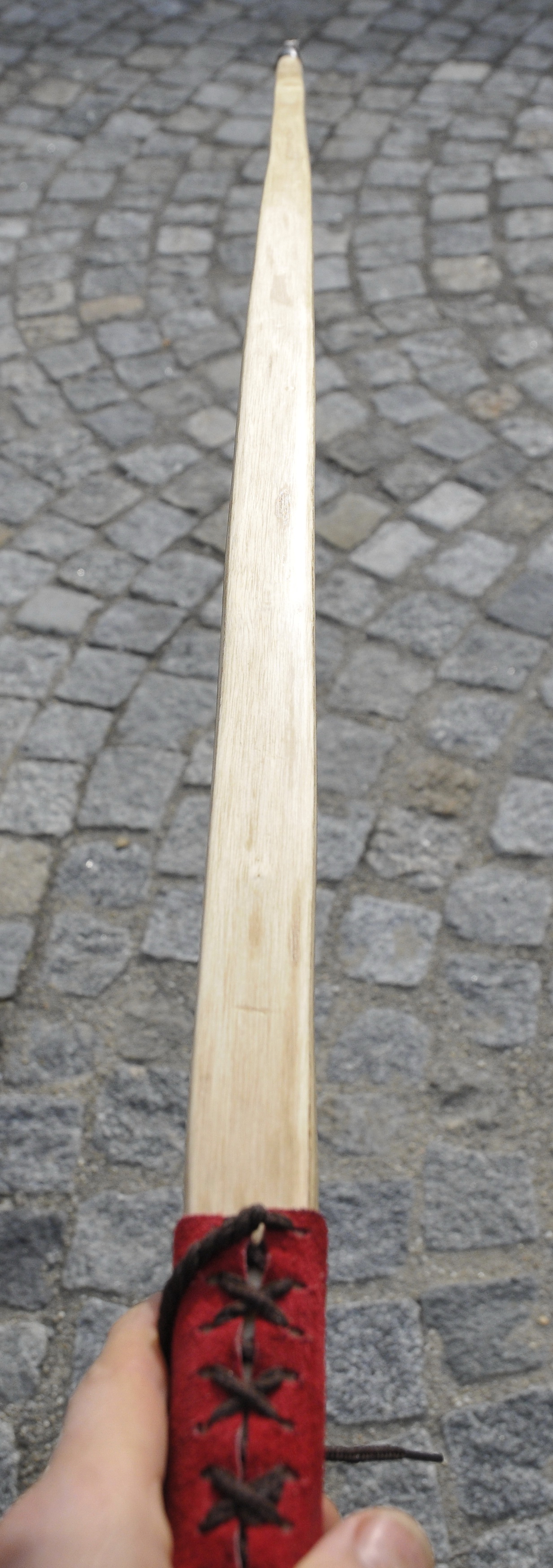

Esche auf Hickory, ich hatte noch ein Hickorylaminat mit 1,5 cm Stärke und 180 cm Länge, darauf hab ich ein Eschelaminat mit Holzleim geklebt.
Das Eschelaminat hat ca. 0,8 auf 0,5 cm Stärke und einen durchgehenden Jahresring am Rücken.
Breite von 3 cm auf 1 cm.
Länge: NzN 178 cm

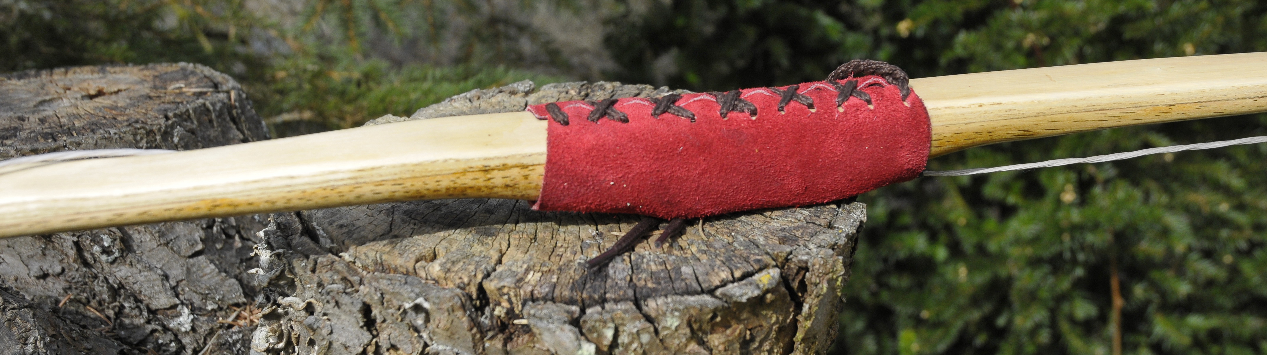

450 g mit Griffleder
Griff mit Kork verstärkt
Finish mit Schellack.
