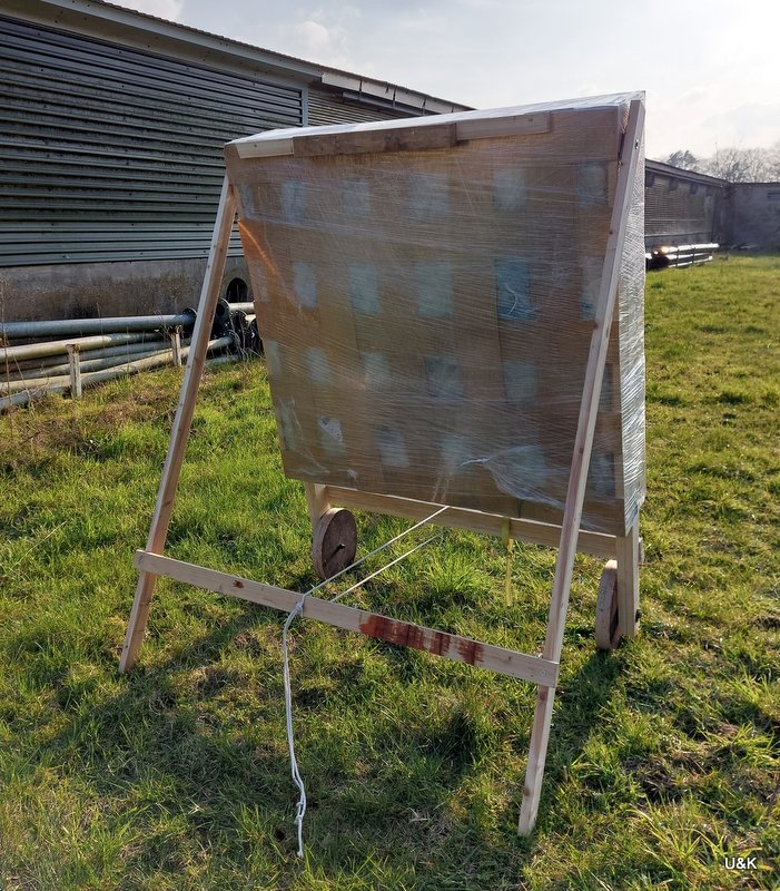

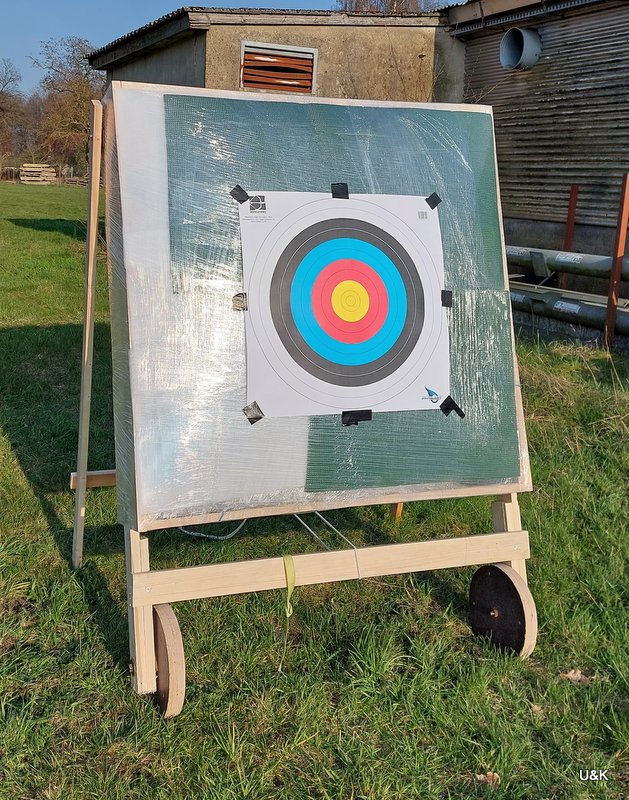

Nach dem meine etwas kleinere (60 x 60 x 30 cm ) Zielscheibe (Pfeilfang) sich mehrere Jahre bewährt hat , habe ich mich mal an einer etwas größeren versucht.
Herausgekommen ist nun das :

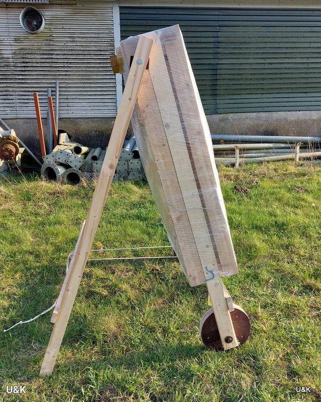

Die Scheibe ist in den Ständer integriert und das ganze kann eigeklappt werden und ist dann von einem Mann bequem zu schieben od zu ziehen. (Habe ich getestet!)
Scheibenmaße : 120 x120 x 30 cm,
Innenleben : fest gestopfte , und gestampfte, Verpackungsfolien , (wie auch bei der kleinen ).
Die Eindringtiefe der Pfeile beträgt , wie erwartet , etwas 10-15cm .
Bauzeit : ca 3 Stunden
Gesamtgewicht : geschätzt !!! ... ca 25 - 30 kg
Kosten : ca 20 Euro ( Schrauben, Stretchfolie ), der Rest sind Holzabfälle , HDF Plattenreste, eine ausgediehnte Isomatte, ein paar 5mm Schaumstoffdämmplatten von der letzten Reovierung.
Hinten ist die Scheibe mit ein paar zugesägten und verflochtenen 3mm dicken Streifen aus Pressspahn ( HDF ) verschlossen um so einen federnden Pfeilstopp zu garantieren.
Das ganze dann gründlich mit Strechfolie eingewickelt.
Beschossen wird die Scheibe mit 40 und 35 Pfund auf den Fingern, Holz und Carbonpfeilen, Reiterbogen, Langbogen sowie Olymp. Recurve.

Ziemlich wuchtiges Teil..
Ist die Vorderseite mit ner fadenverstärkten Gitterfolie o.ä versehen? Sonst fürchte ich quillt da bald was raus...

Ist bei der alten auch nicht passiert. (Bei jedem Scheibenwechsel wird das ganze wieder mit ein Paar Lagen Stretchfolie umwickelt. Die Alte hat auf diese weise ein ganz paar JAhre gehalten.)
