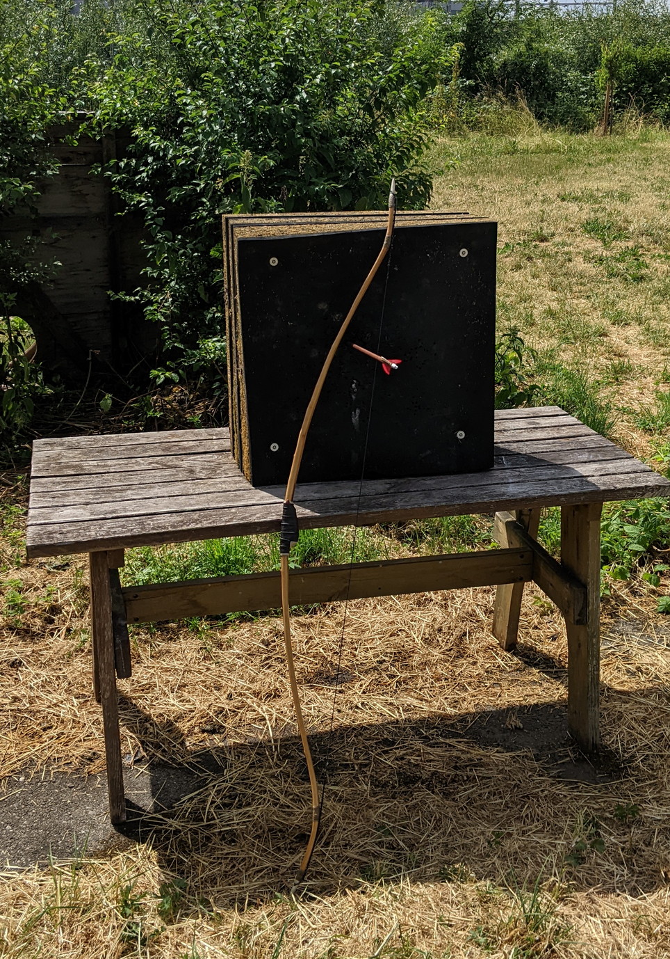

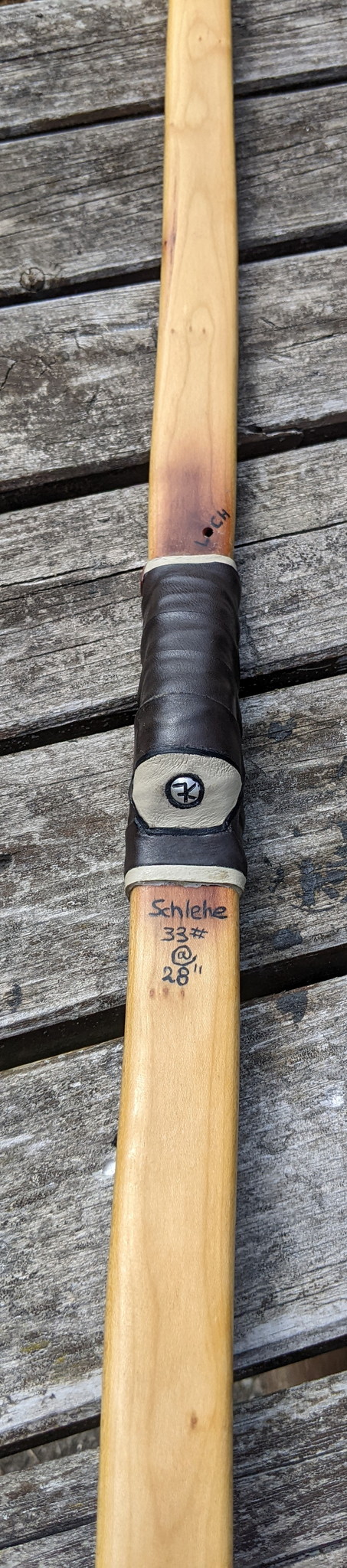

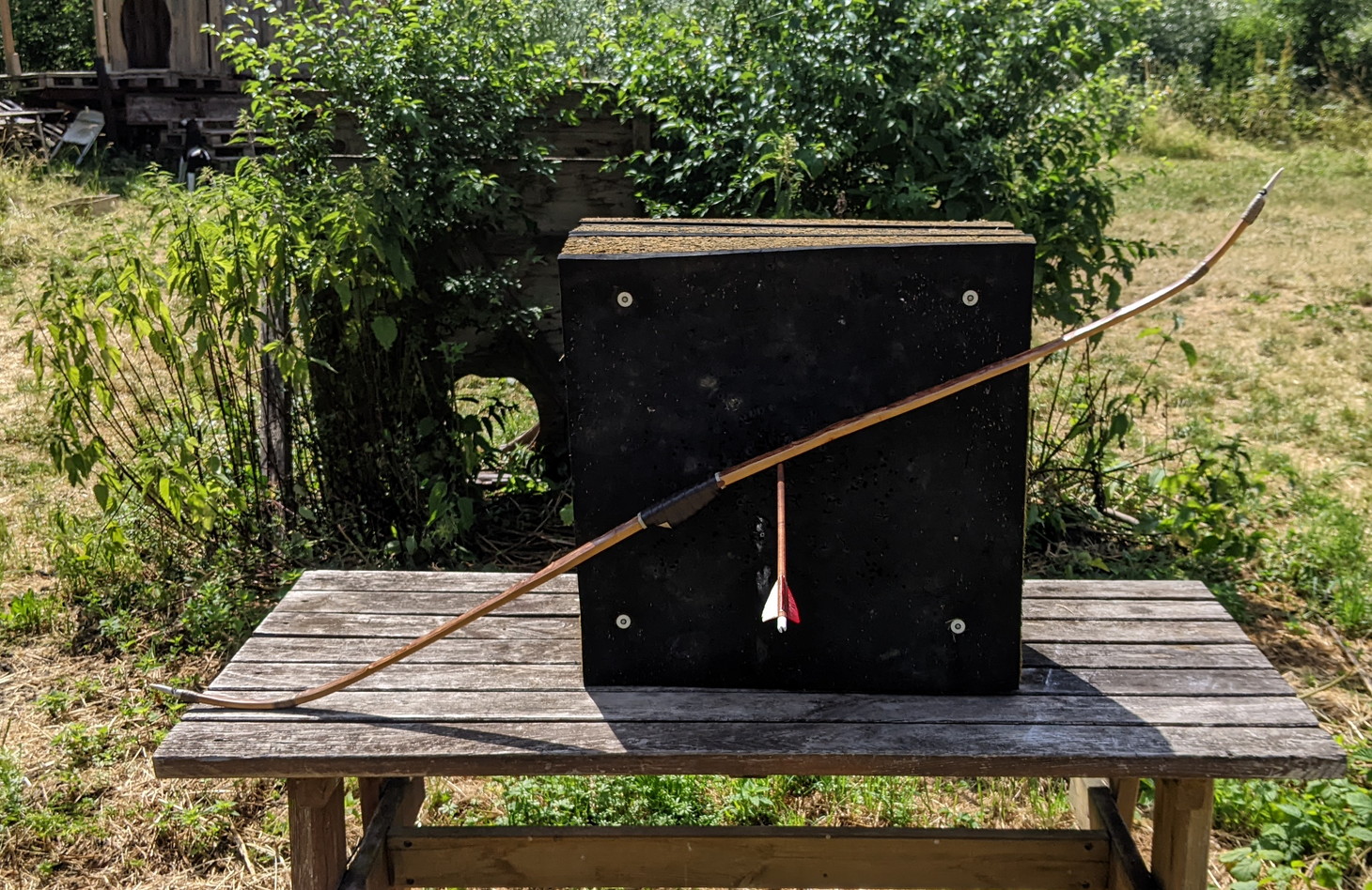

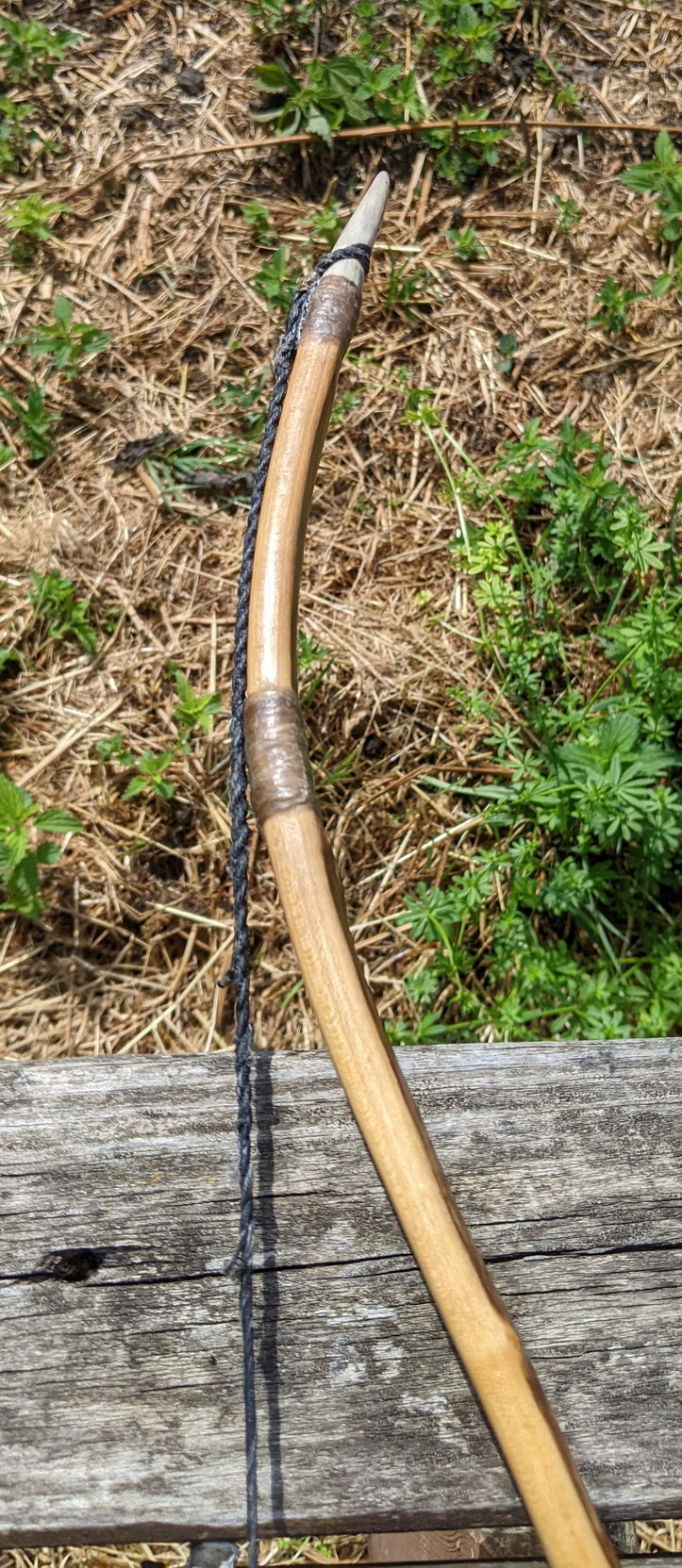

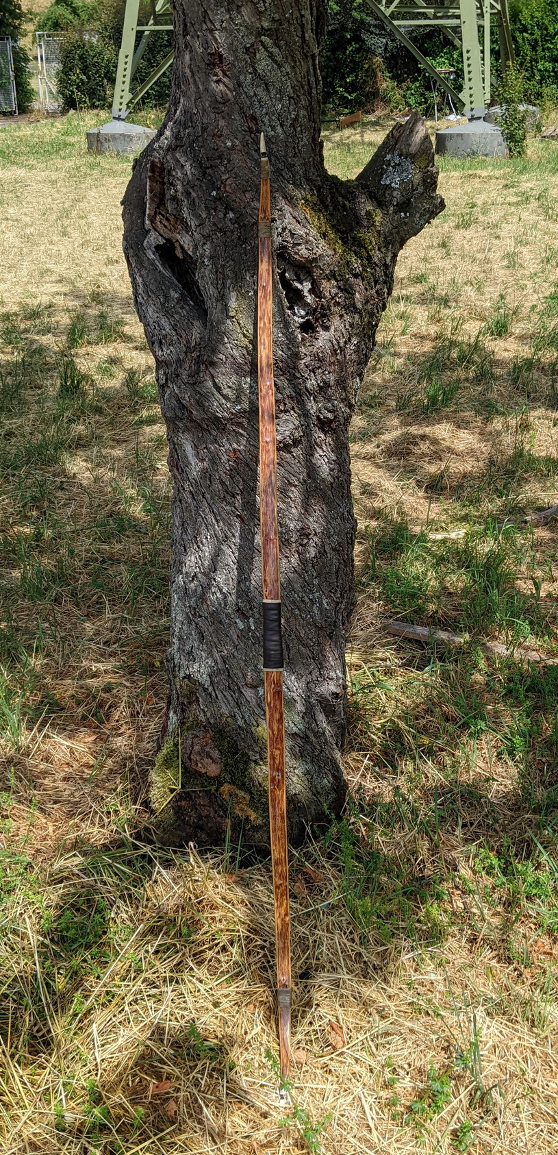

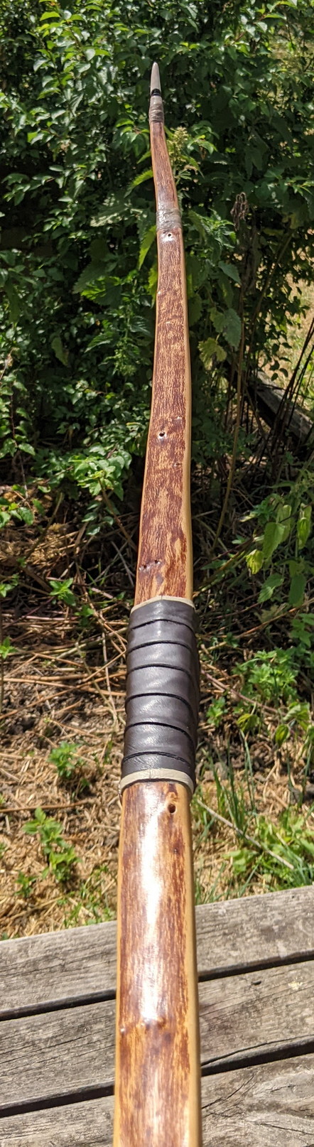

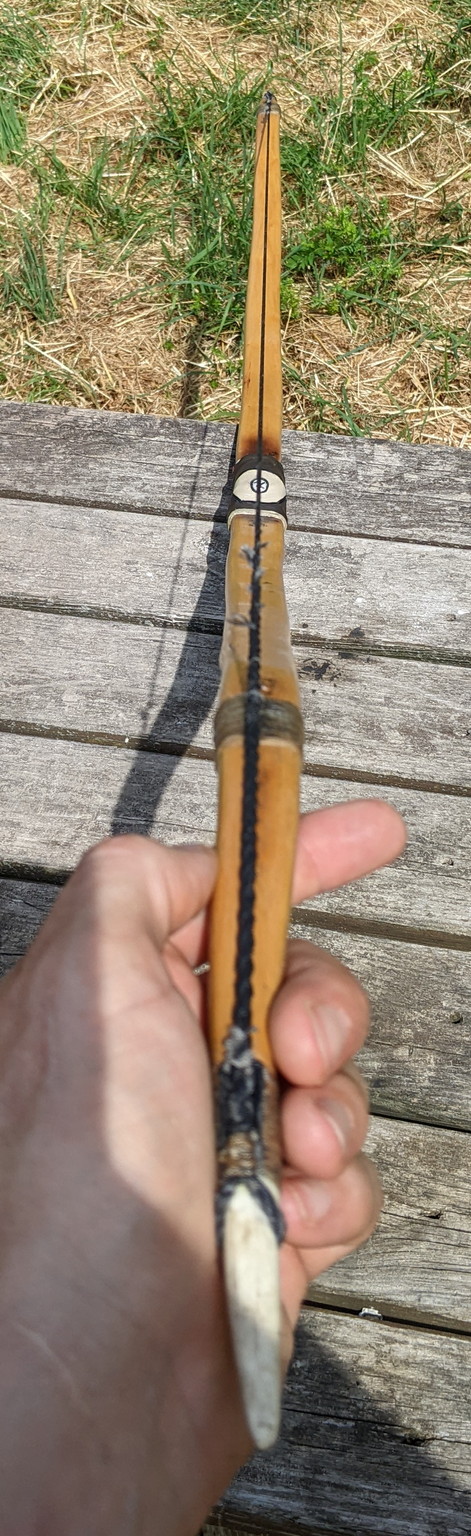

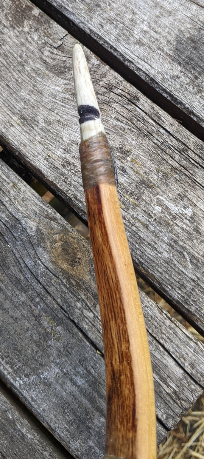

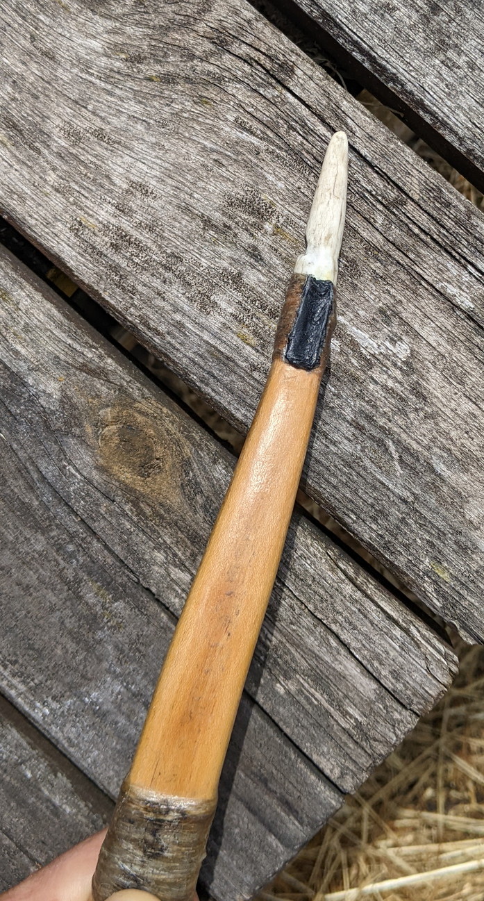

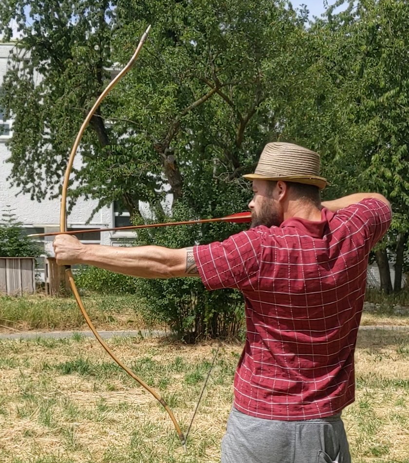

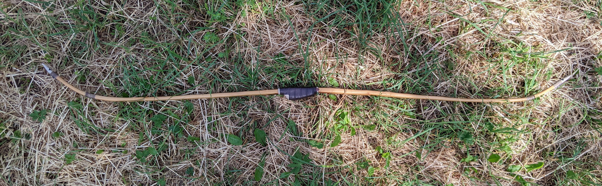

Hallo zusammen,
hier mal ein Bogen, den ich für einen Freund letztes Jahr gebaut habe.
Die Länge NtN über den Rücken gemessen ist 154cm, die Sehne misst 148cm.
Die Recurves wurden mit Dampf gebogen, der Griff mit der HLP deflex gebogen.
Für die Nocken habe ich Geweih (mit Mircata Inlay) benutzt und für die Pfeilanlage, laut eBay Verkäufer, versteinerter Dinosaurier Knochen.
Der Griff wurde mit Kork aufgebaut.
Der metallene Knopf im Griff mit meinen Initialen, ist aus Silber.
Hier ein paar Bilder:
LG Felix

Ich habe gerade einen Recurve fertig gestellt mit ganz ähnlichen Winkeln... Es sieht bei Dir auch so aus, als ob am oberen WA die Sehne mehr oder weniger parallel zum Holz verläuft, also weder Kontaktbogen noch Nichtkontaktbogen... Schiesst sich bei mir gut, aber ist sehr laut... Wie ist das bei Deinem Bogen?

Schön, dass er gefällt :) Auf dem Bild habe ich schon ein klein wenig ausgezogen. Die Sehne berührt den Wurfarm, auch wenn nicht viel. Aber ja, deine Beschreibung kommt ganz gut hin und er ist definitiv lauter als ein Langbogen. Ich habe zwei Sehnen Brücken aus Leder aufgeklebt, die dämpfen bestimmt ein bisschen.

Sehr schöner Bogen und ein interessanter PoC.-
Eine Frage habe ich noch: wie hoch ist die Standhöhe. Auf Bild 7 und 10 sieht das ziemlich niedrig aus.

kra hat geschrieben: 22.06.2023, 14:59 Sehr schöner Bogen und ein interessanter PoC.-
Sollten so um die 16cm sein, 1-2cm mehr könnte er aber vertragen.

Schwarzdorn ist ein geiles Holz aber ziemlich oft nicht ohne Drehwuchs zu finden. Hatte deiner auch wenn ich mir das Bild vom Bogenrücken anguck, da dreht er auch bissl :)
Würde mich noch interessieren was er wiegt. Hatte schon oft das Problem bei Schlehe, dass das Holz einfach zu massiv und schwer für niedrige Zuggewichte ist.. Auch wenn man ihn schmal und kurz baut. Aber hängt natürlich auch oft vom Standort o.Ä. ab. :)

Ja, Kirschpflaume und Schlehe sind, obwohl ähnlich dicht wie Hartriegel und Robinie, nicht so Rückstell-freudig. Das ist zumindest meine Erfahrung mit 2 kirschpflaumen und einer Schlehe.
Tempern hilft.
Leider kann ich mit dem Gewicht nicht dienen. Der Bogen ist mir gestern mehr oder weniger zufällig wieder über den Weg gelaufen und mir ist aufgefallen, dass ich noch gar keine Bilder von dem gemacht habe... Ich schreibe meinem Freund, ob er bei Gelegenheit den Bogen mal wiegt.
Die Schlehe ist getempert und schießt ganz flott, hat aber Handschock, was ich aber mehr auf die warbow nocken bei 33# schiebe ;D
Mein Untergewichtiger Grill Hasel aus dem sap mit weniger Zuggewicht (hatte knapp 30#@28" und ich habe noch nach getillert) schießt die gleichen Pfeile gefühlt gleich schnell. Kein perfekter Vergleich, aber den besten den ich habe.
Ich gebe dir recht, Schlehe ist wohl nicht das Holz erster Wahl für Bögen um die 30 Pfund und weniger.

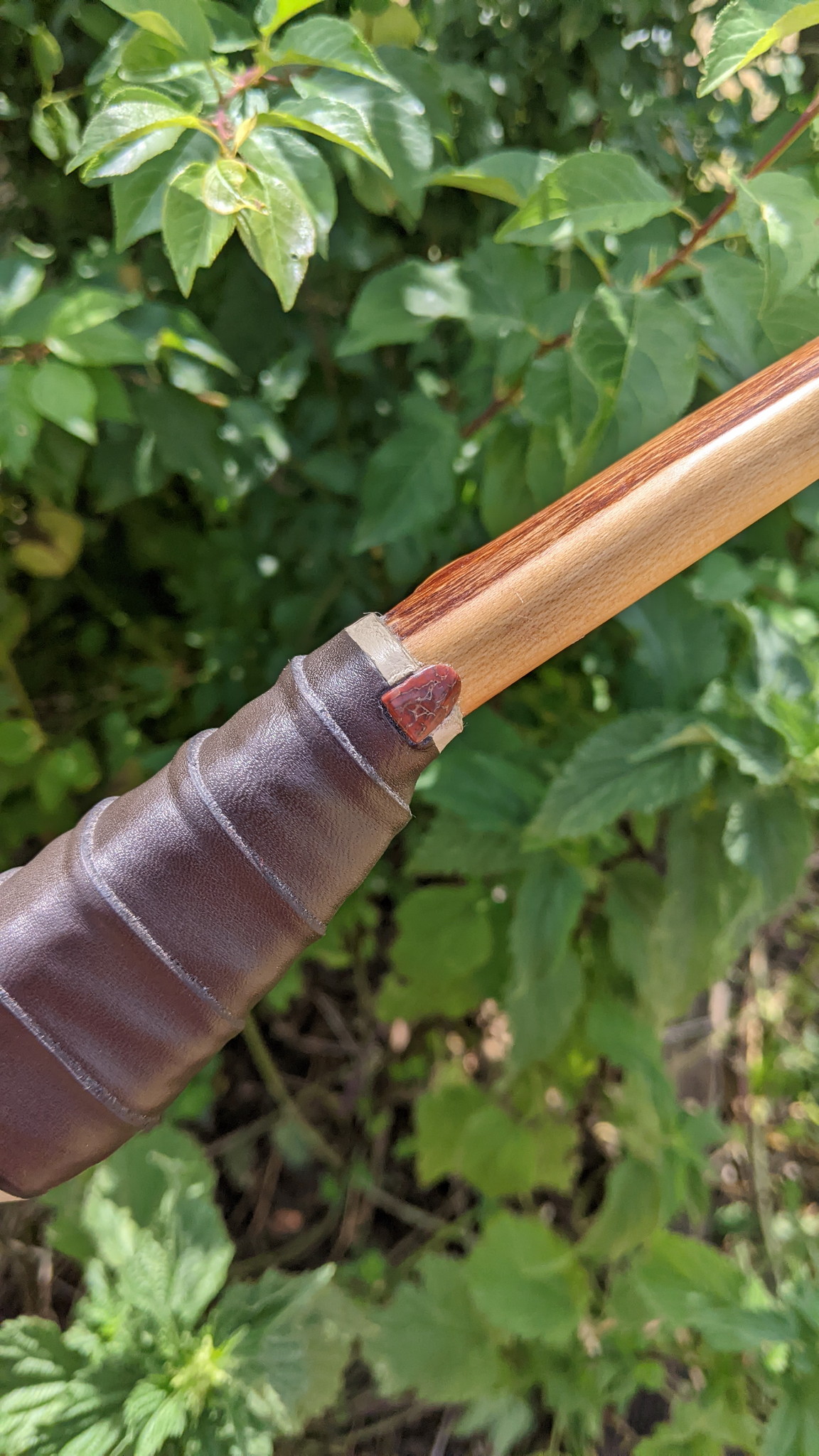

fka hat geschrieben: 21.06.2023, 16:24 Für die Nocken habe ich Geweih (mit Mircata Inlay) benutzt...
LG Felix
Hallo Felix,
Wie hast Du die Verbindung von Geweih und Holz unter der Wicklung gelöst?
Liebe Grüße
fka
Beiträge: 1000
Hat gedankt: 95 Mal
Hat Dank erhalten: 83 Mal
Re: Schlehe Recurve, 33#@28
Beitrag von fka »
benzi hat geschrieben: 10.10.2024, 18:51 Hallo Felix,
Liebe Grüße
Hi benzi,
Geweih mit einem konischen Bohrer aufgebohrt, Holz angespitz und mit epoxy geklebt.
LG Felix
