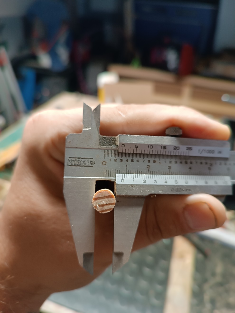

Hab Schäfte gebraucht gekauft der Käufer weiß aber nicht mehr welcher Spin?
Beitrag von Martinbow »
Kann man an Hand der Fotos errate um welche Schäfte es sich handelt?.
Mfg Martin

Ich würde mal sagen Kiefernschäfte evtl. von Superschaft.
Spinewert ermitteln geht nur mit einem Spinetester.

Danke für deine Info das mit der Kiefer wusste ich,aber mir ging's um ob er nen 40-50lbs aushält.

Nein, das läßt sich nicht "erraten". Selbst eine Glaskugel kommt da an ihre Grenzen.
Wie Locksley schreibt, den spine kann man nur mit einem Spinetester ermitteln.
Btw, wenn ich das Schätzeisen richtig interpretiere und du nicht den Schaft zusammen gepresst hast sind es 5/16 Schäfte, also vermutlich Spine nicht größer als ca. 40#, kann aber auch 14# sein.
PS. deine Antwort kam dazwischen - nö, >40# halte ich für sehr unwahrscheinlich. Aber einen Versuch ist es mal wert. Du gewinnst zumindest Erfahrung im Befiedern eines Pfeils.
PPS.
die Frage wäre schon in deinem ersten Post sinnvoll gewesen... btw, aushalten vermutlich schon, aber ob er auch vernünftig fliegt ist die Frage.
