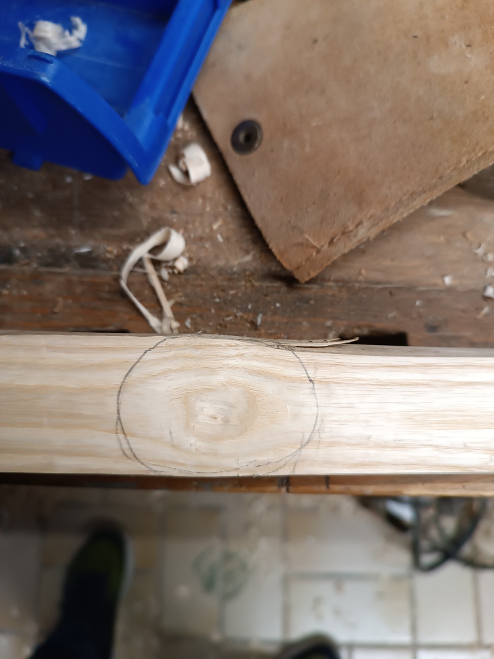

Sind die Stellen zu beachten?
Hey Leute hab zwei Stellen in einen WA wo ich mir nicht sicher bin ob relevant oder nicht,di Materialstärke nimmt noch ab an den Stellen i.
Mfg Martin
Mfg Martin

Re: Sind die Stellen zu beachten?
Wie wäre es mit Fotos der Rückenseite?!
Ich tippe auf Miniäste.
Welches Holz (Esche)?
Wie sieht der Rücken an den Stellen aus?
Hallo Martin,
gibt meiner Meinung nach kein Problem an den Stellen.
Würd sieh halt einfach ein bisschen steifer lassen (je nachdem wie groß das Astauge ist).
Sieht aber ziemlich klein aus
Einfach ein bissle mehr Holz stehen lassen und's passt
Hier neue Fotos von Rücken,Bauch hoffe das bringt Klarheit.
Mfg Martin
Mfg Martin
Kannst du ignorieren, kein zusätzliches Holz stehen lassen und nicht steifer lassen!
