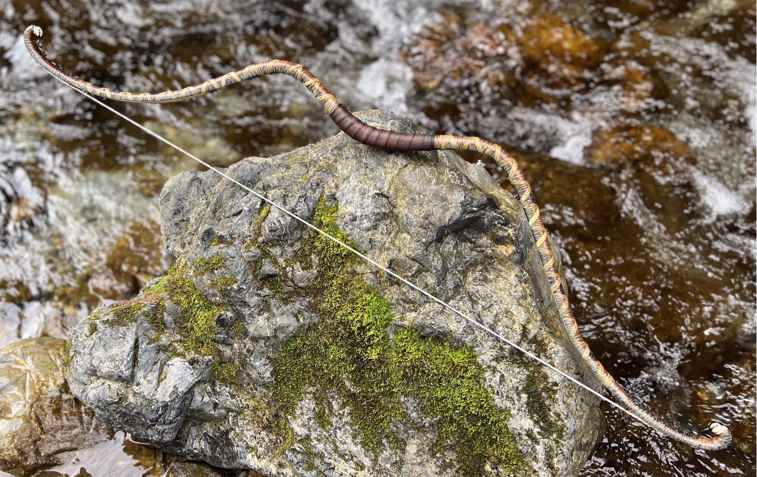

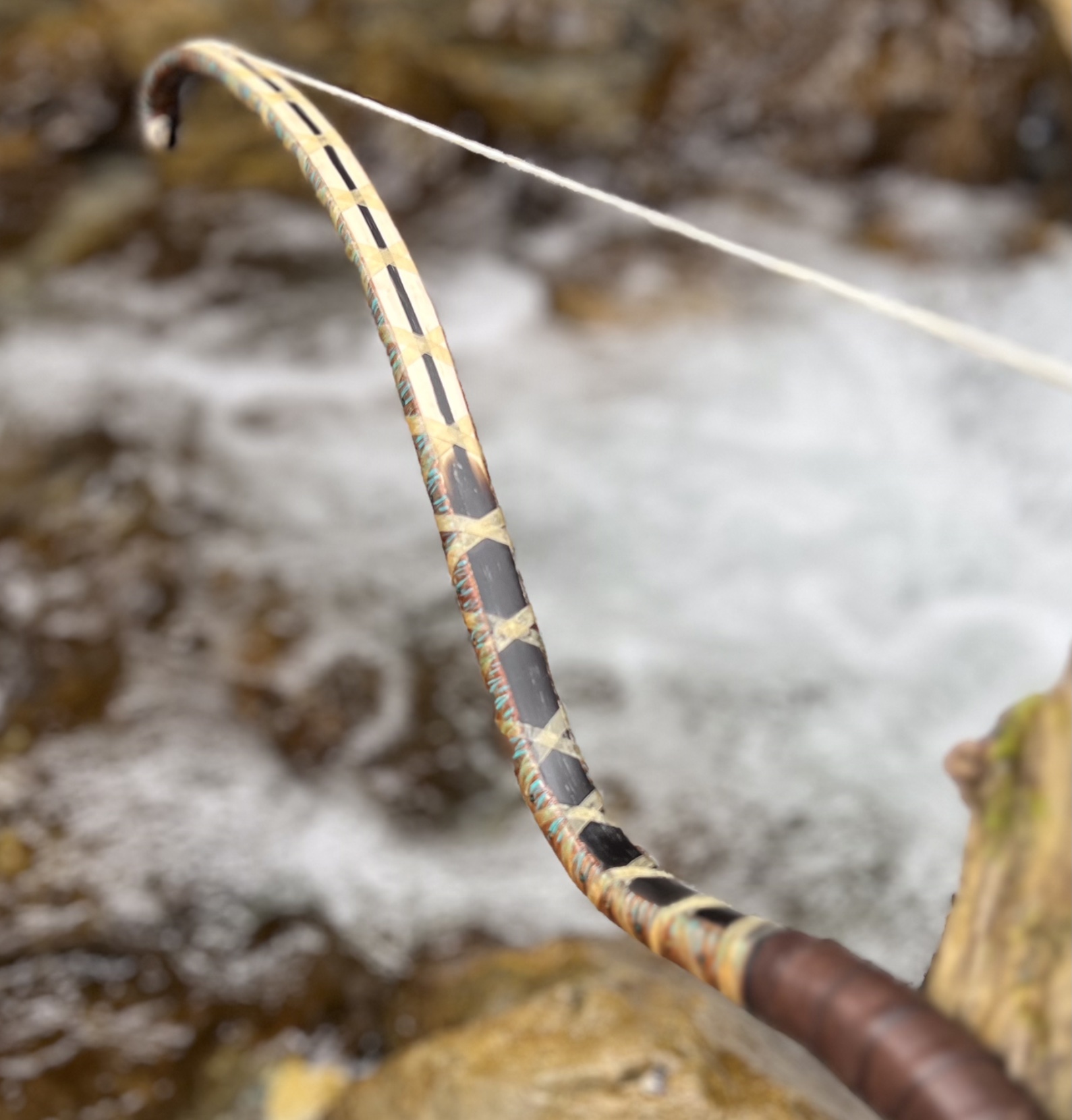

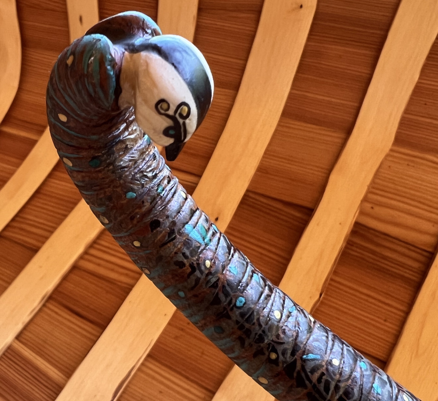

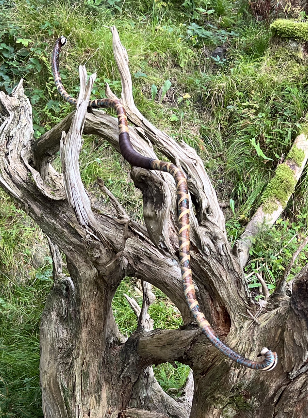

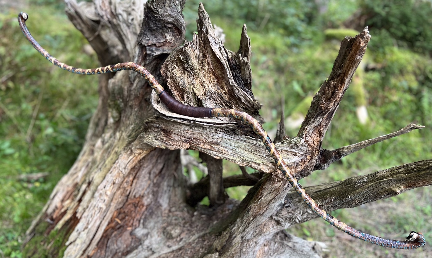

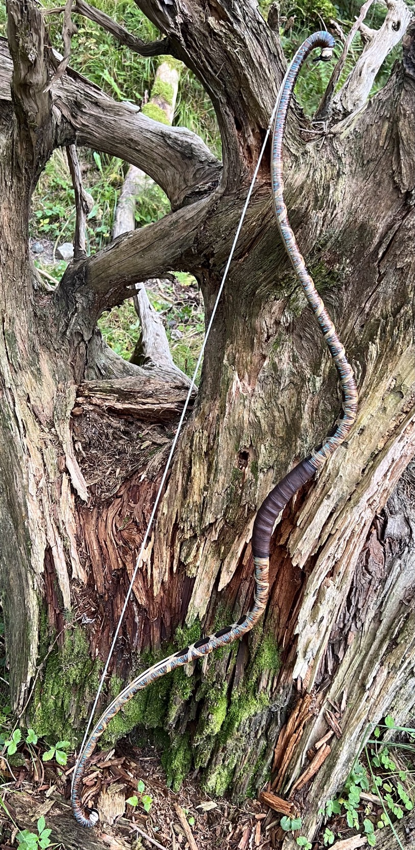

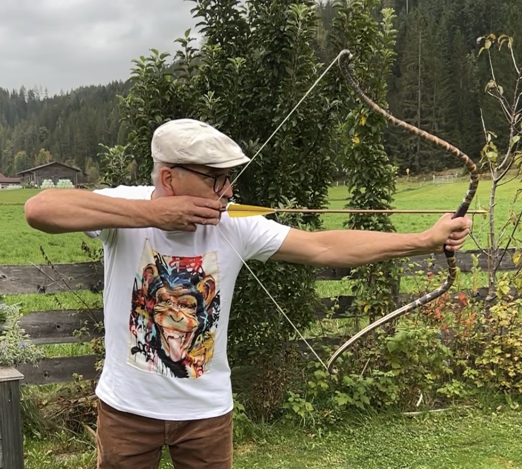

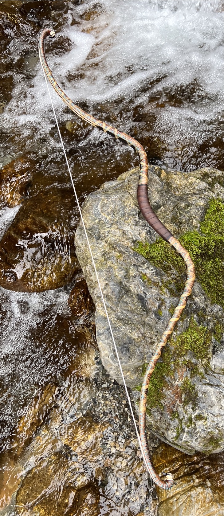

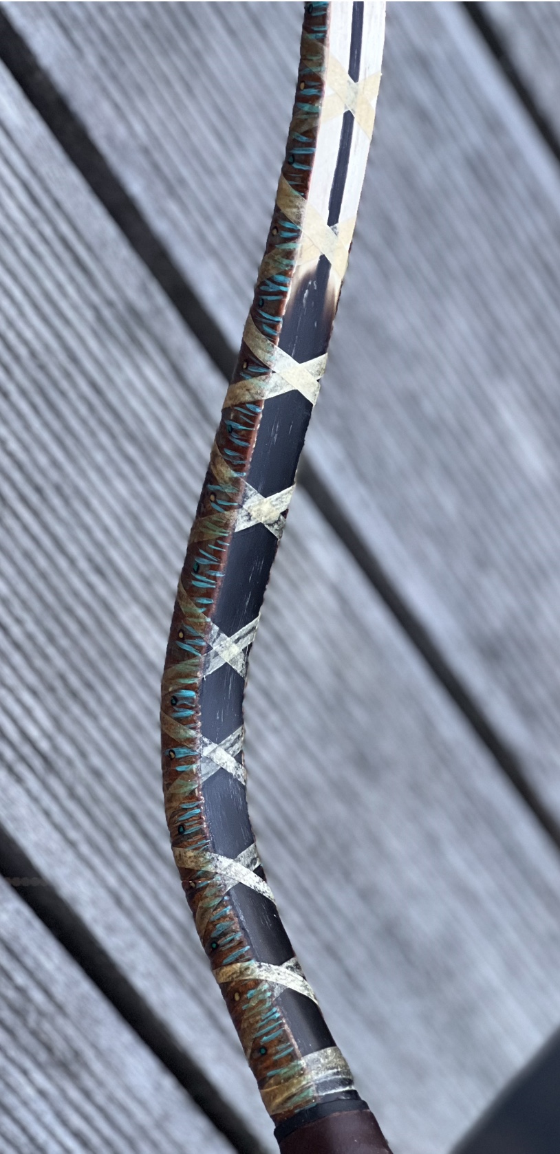

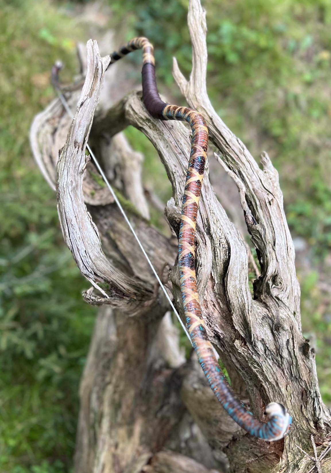

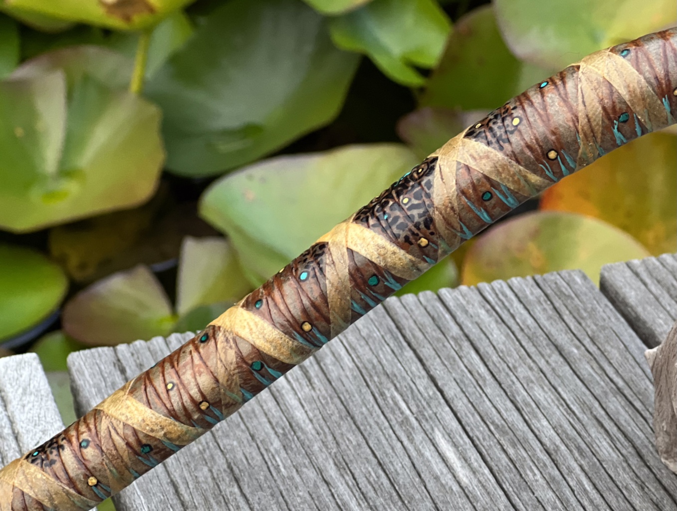

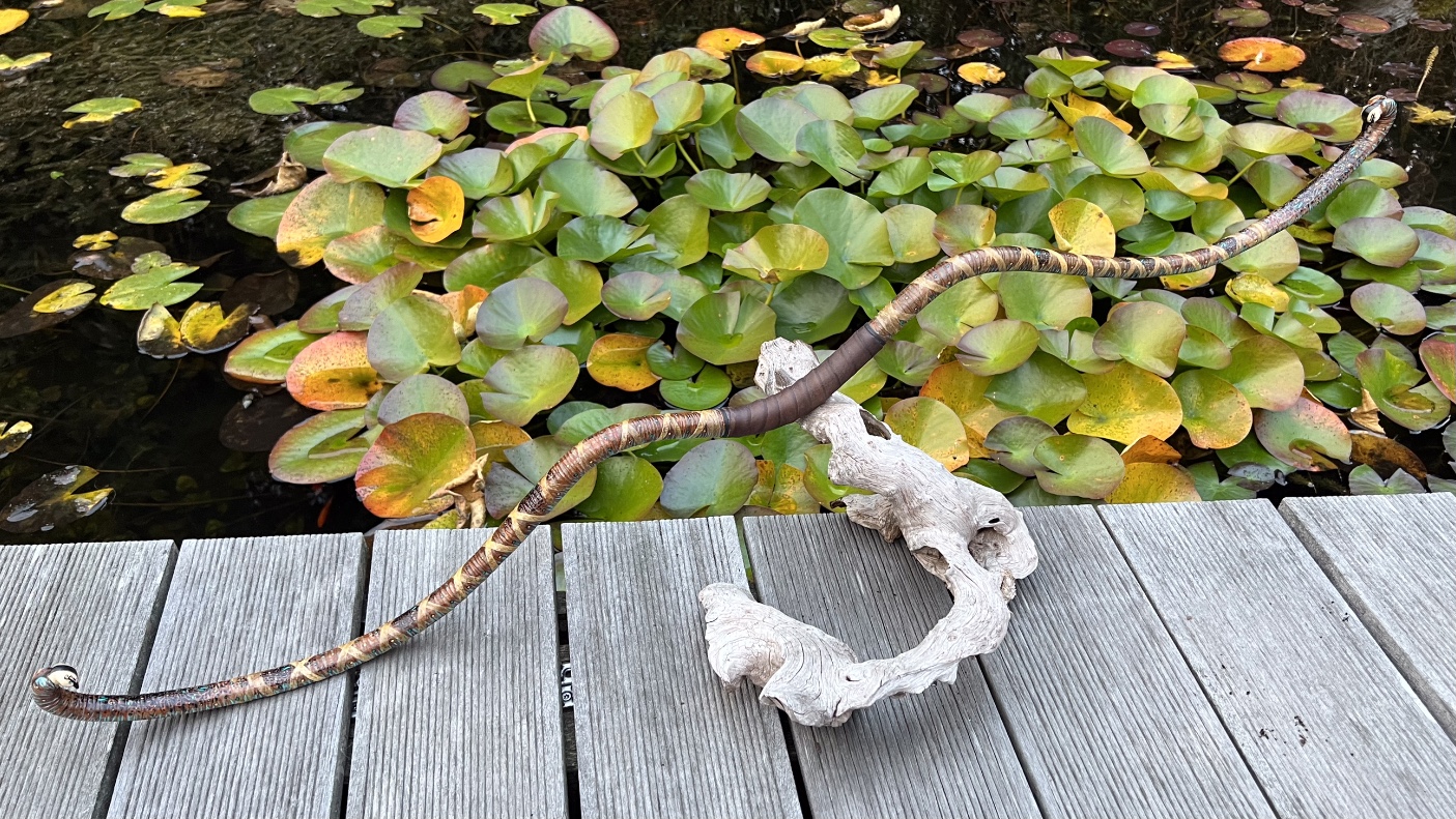

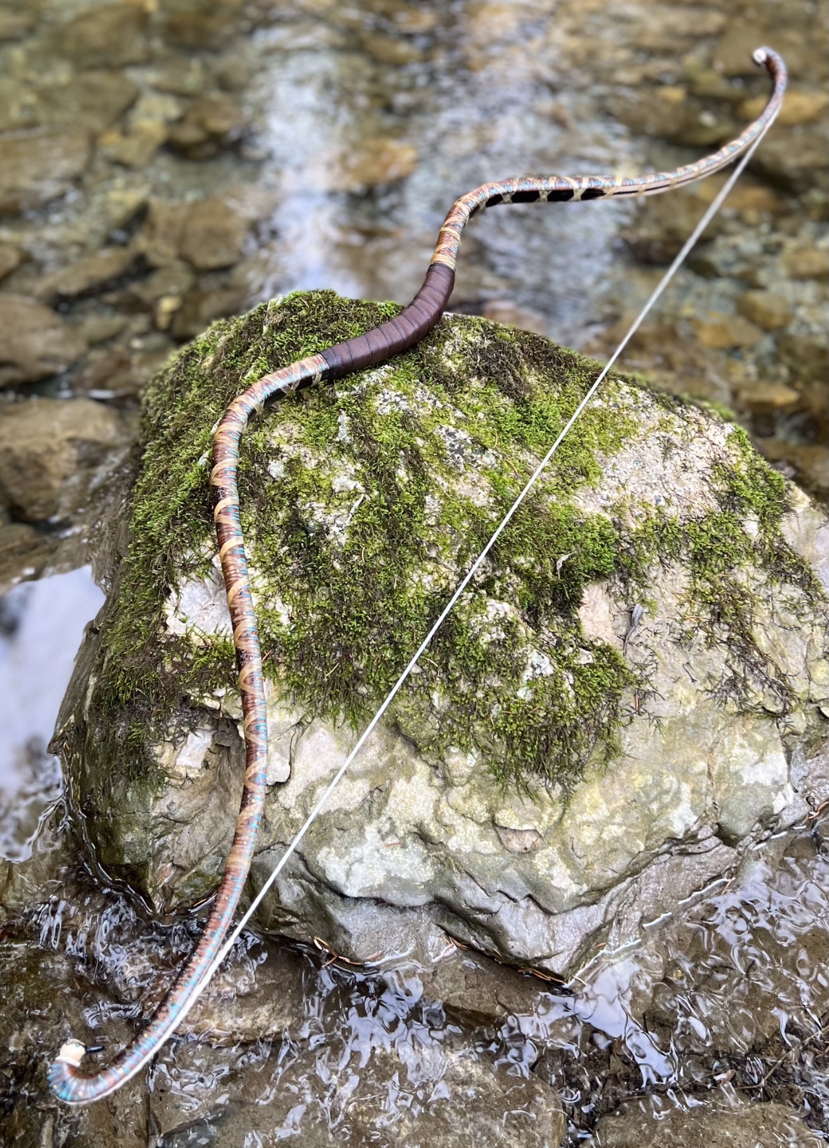

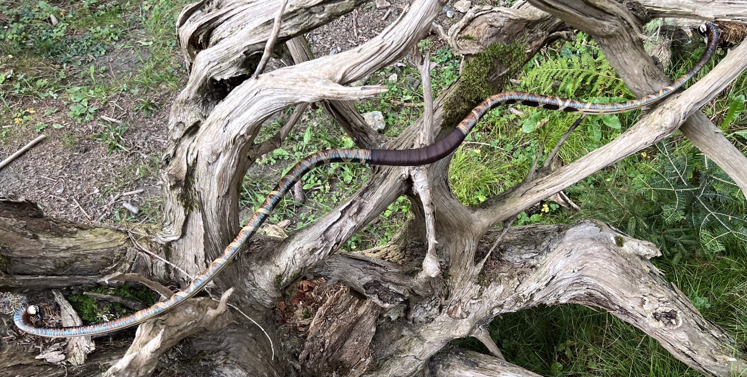

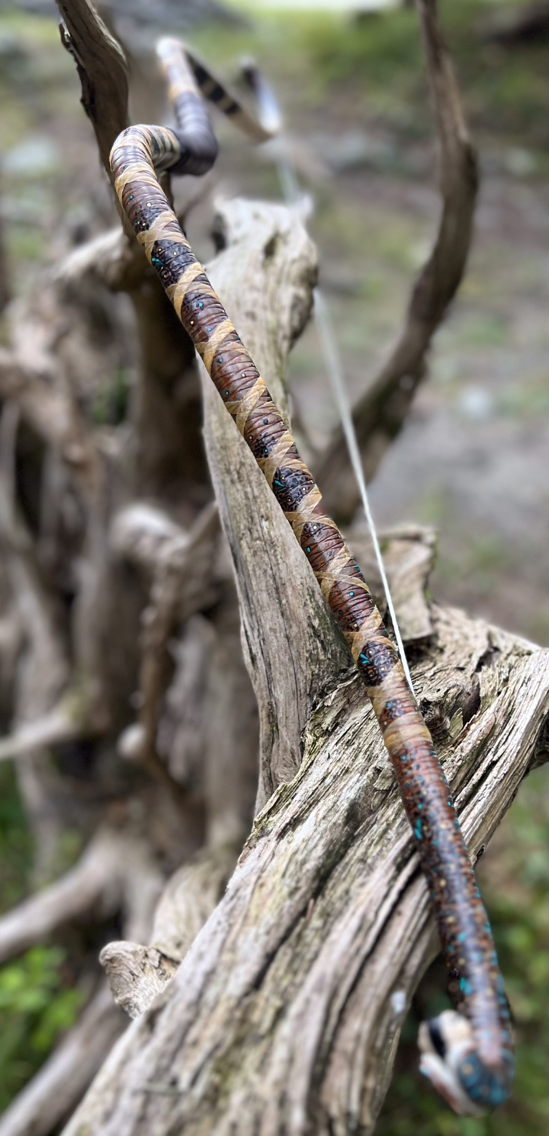

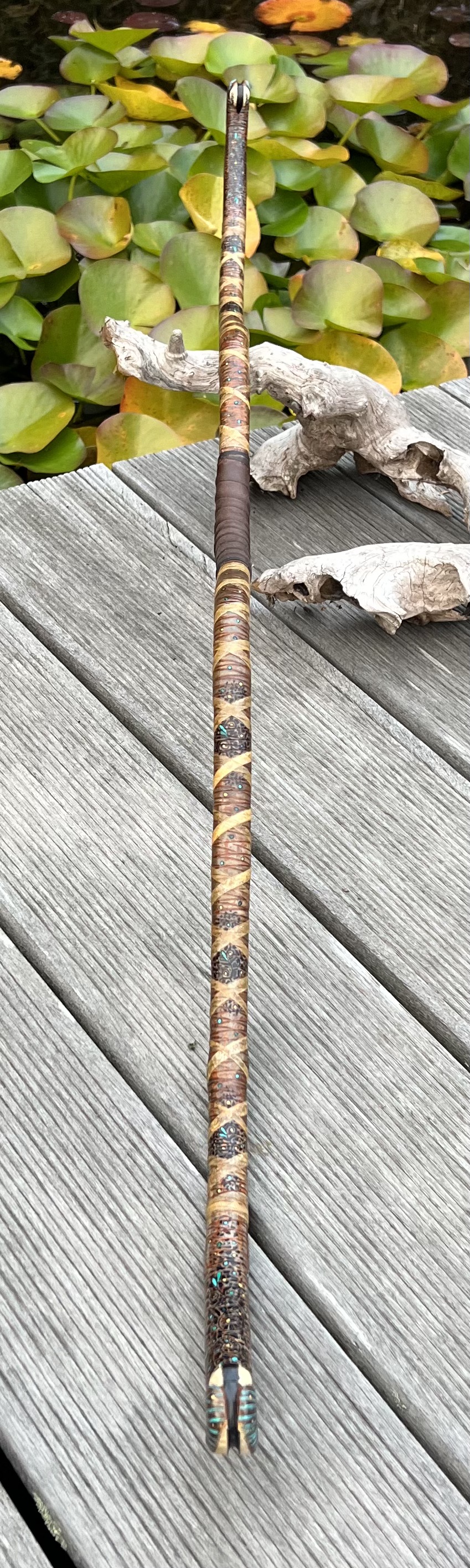

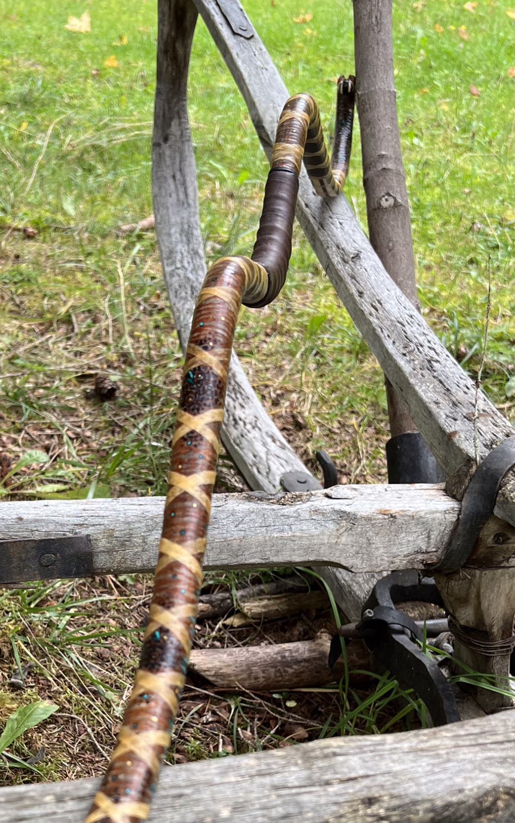

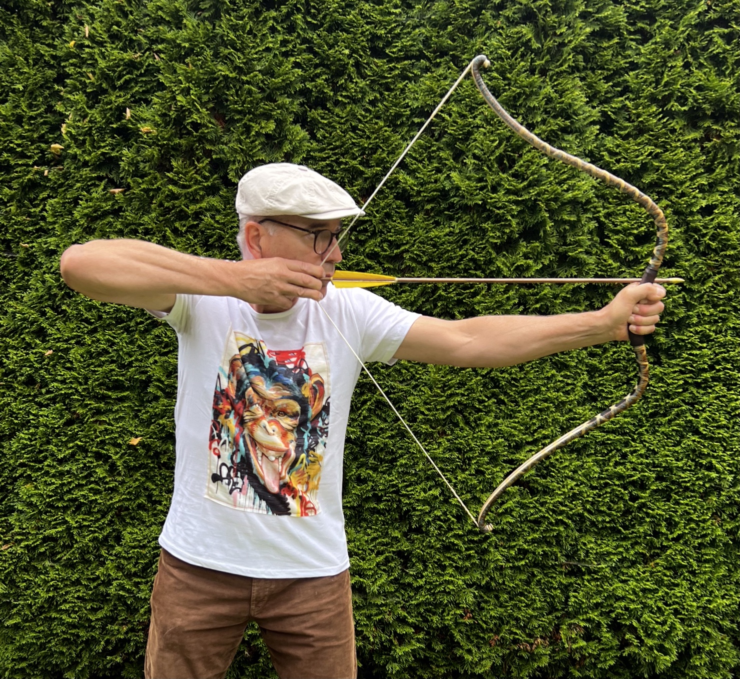

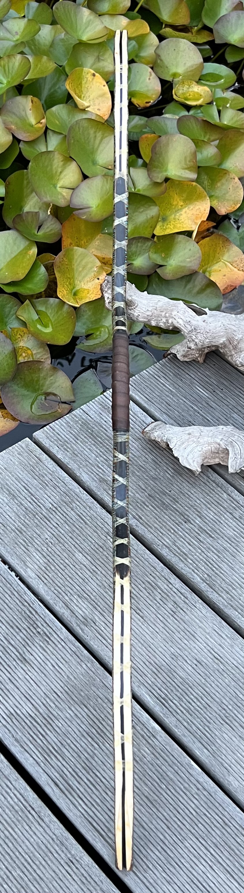

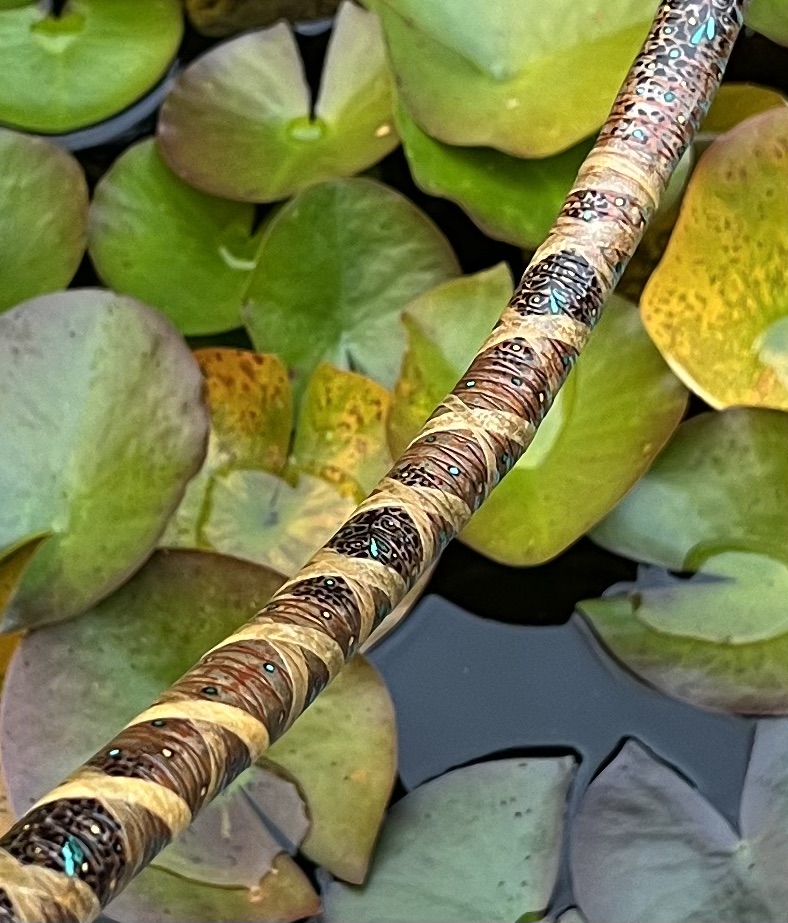

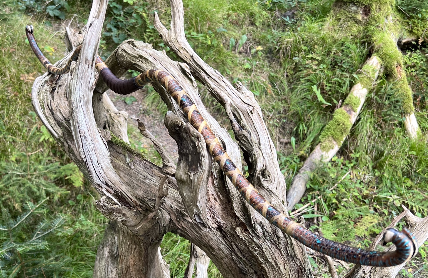

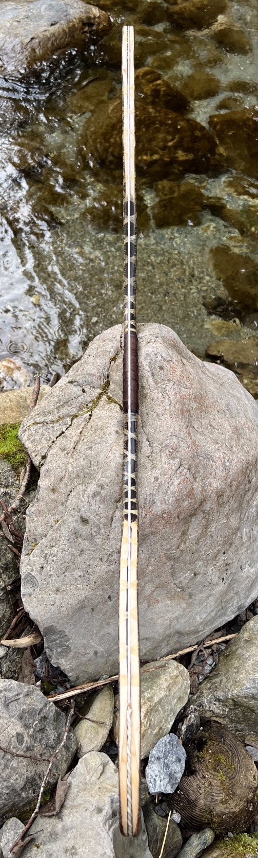

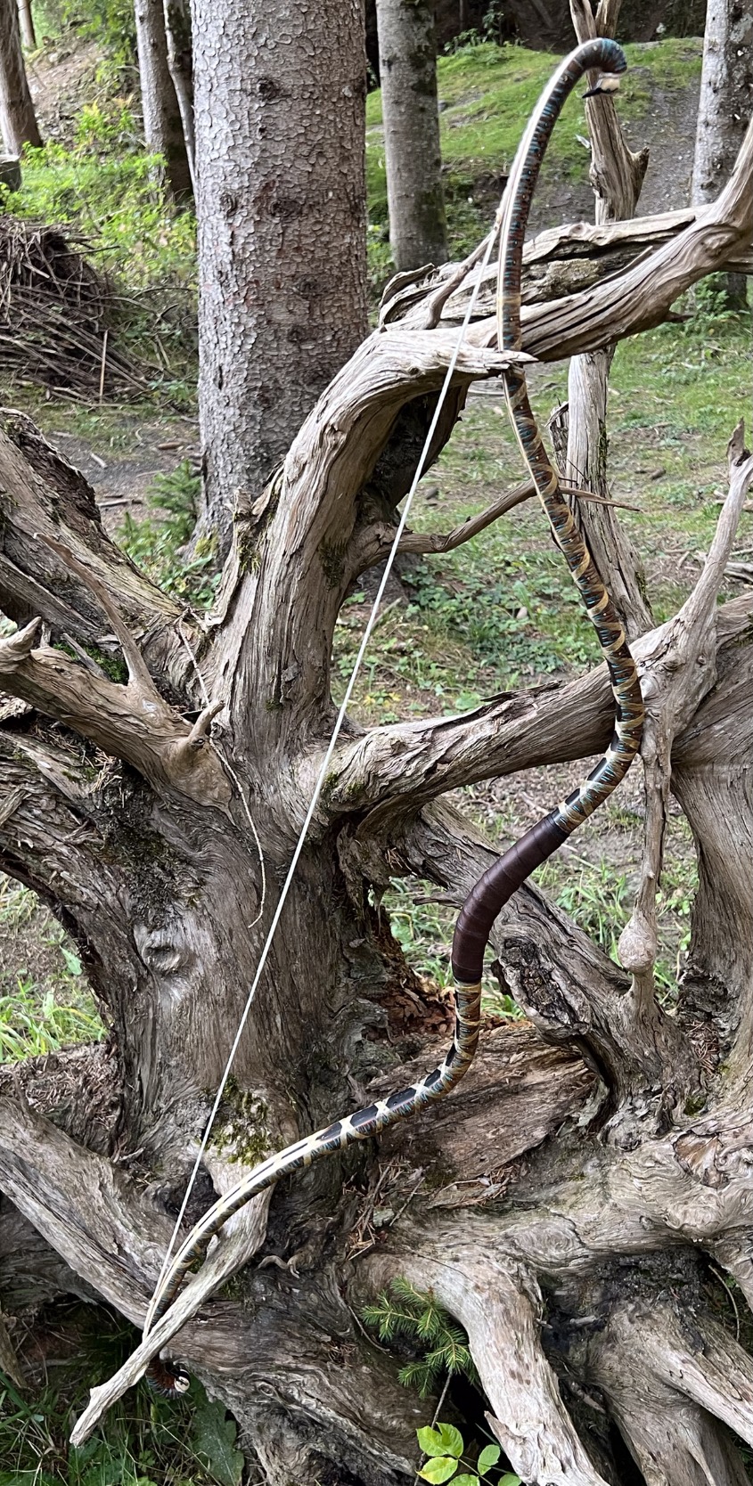

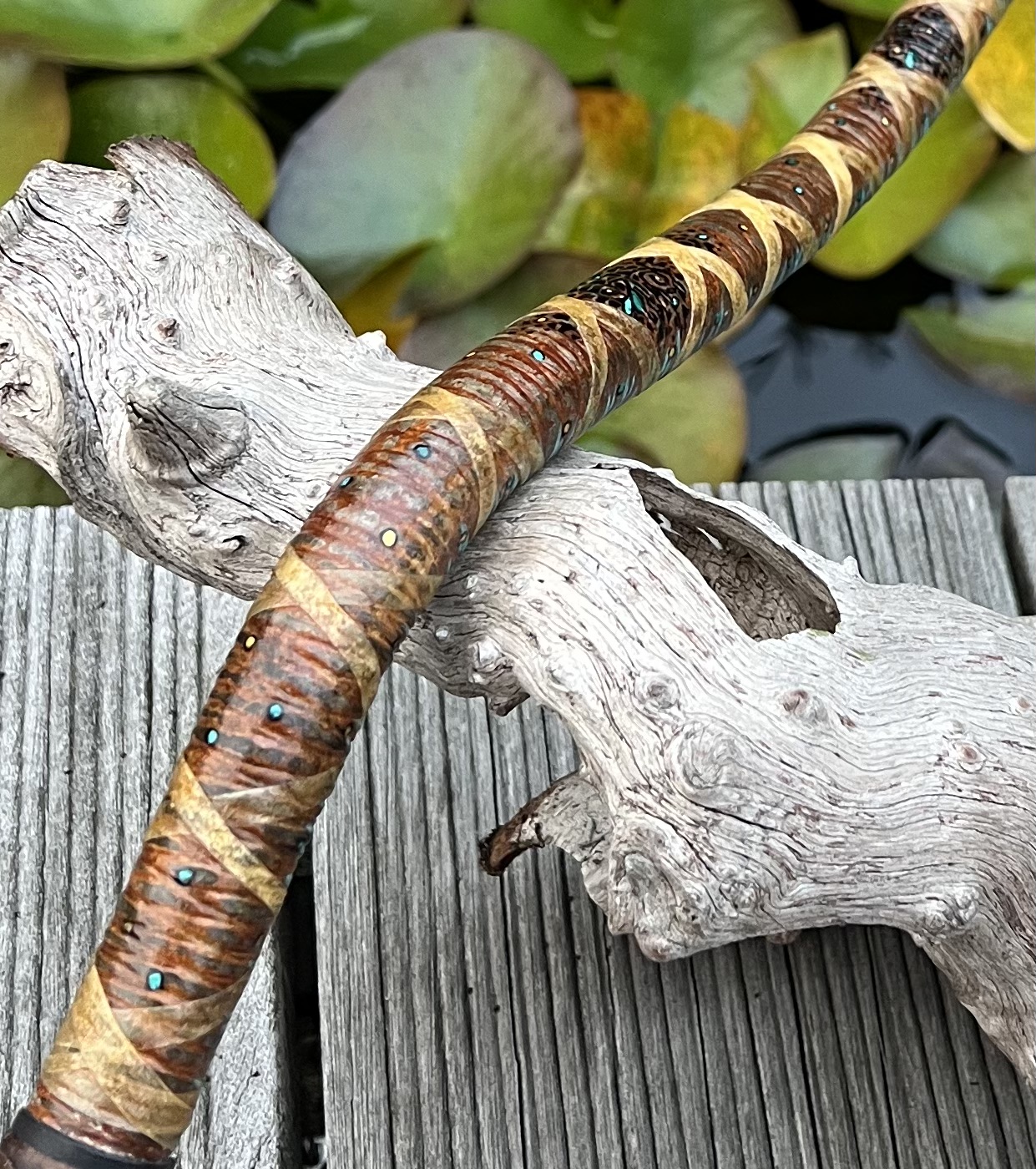

Hallo zusammen!
Endlich ist er fertig, hält und schießt traumhaft, handschockfrei, akkurat.
Länge NtN gerade gemessen 119cm
Gewicht 351g
Zuggewicht knappe 50 Pfund

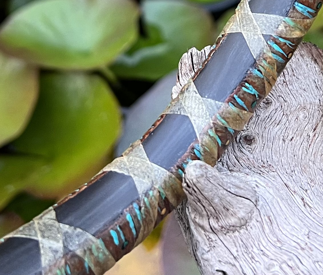

Hartriegel, Wasserbüffelhorn, Straußensehnen, Ziegenrohhaut, Kalbsledergriff gewachst
Sehne: 10 Strang B 55
Finish: Acrylfarben, Permanent Marker, Pastellkreide, Lascaux Sprühlack

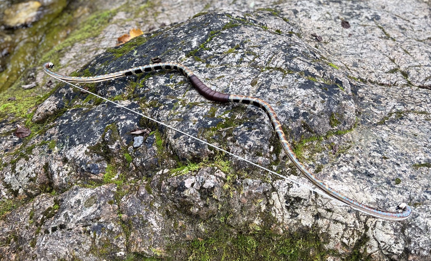

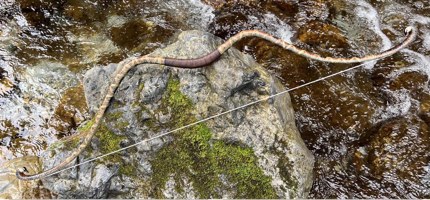

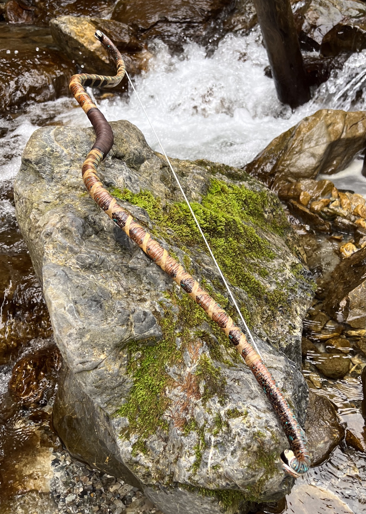

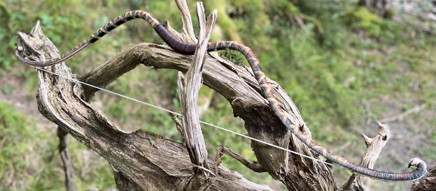

Impressionen (leider hat es geregnet) lG Stephan

Ein Meisterwerk - einer der schönsten Bogen von den vielen, vielen Bogen die ich bisher gesehen habe 😲👍👍👍
Phantastisch 🤘🎯🥇

Du übertriffst Dich mit jedem präsentiertem Bogen selbst Stefan.

Ein sehr schöner Bogen mit vielen tollen Details

Servus, einer der schönsten Bögen und ausgesprochen tolle Bilder, mein Kompliment an den Fotografen/ oder Fotografin und sei froh, dass es regnet, bei uns im Waldviertel hat es nun schon fast 2 Monate gar keinen Niederschlag gegeben.

Chapeau!!! Sehr schöner Bogen, da steckt viel Zeit und Liebe drin und das sieht man!

Re: Skythenbogen
Beitrag von Becknbauer »
super, sehr schön geworden.
Wie weit ziehst du diesen Bogen?

Danke! Ich ziehe 26 Zoll, die Pfeile sind 28 Zoll lang. LG Stephan
