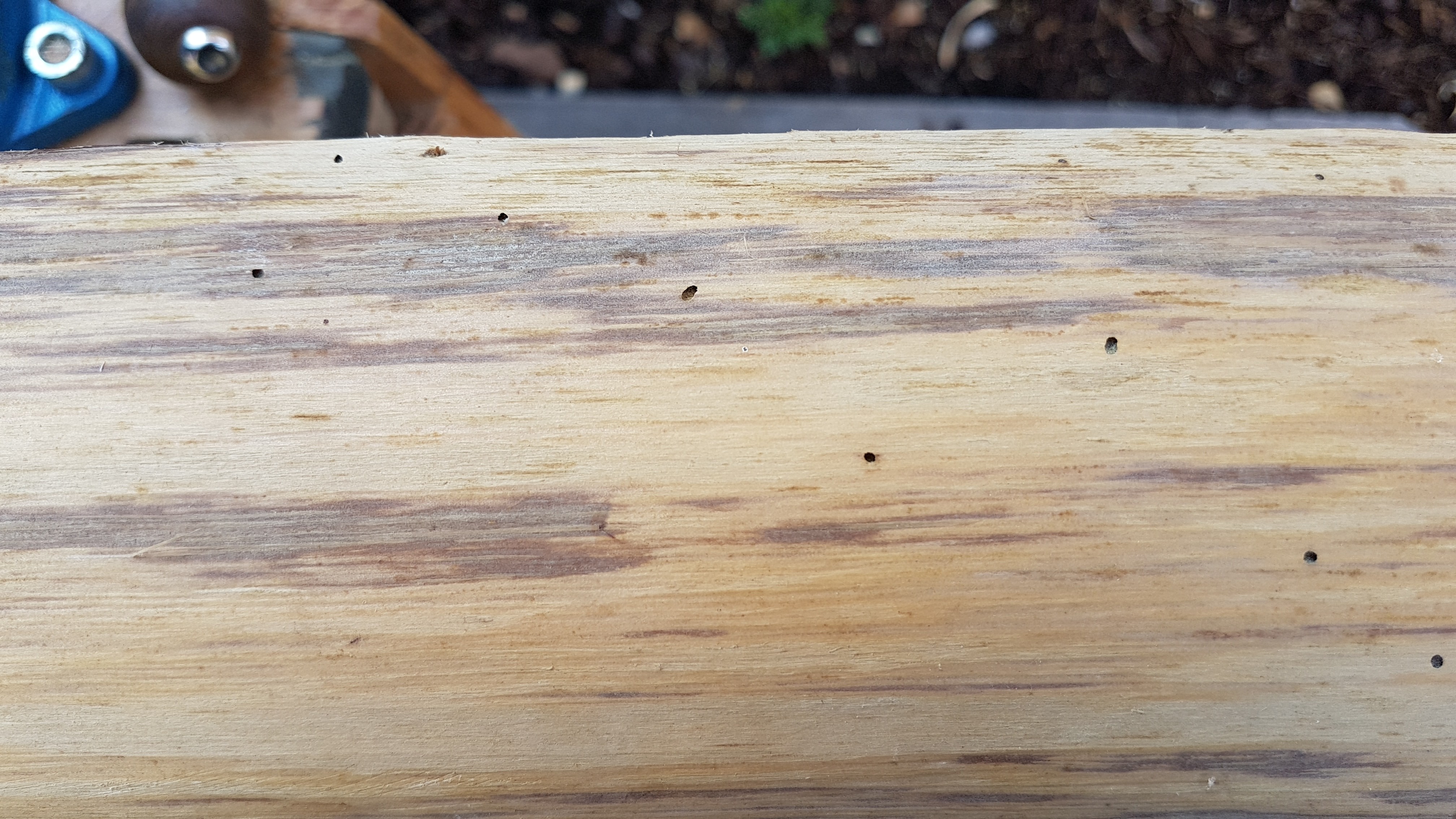

Hier noch ein Bogen zu Sylvester. Seit langem wieder mal ein Selfbow. Der stave war stark von kleinen Holzfressern befallen, ein paar Löcher sind noch im fertigen Bogen - praktisch der komplette Splint war zerfressen. Der Bogen war seit mind. einem 3/4 Jahr fast fertig und hat geduldig gewartet bis ich nun endlich die passende Idee für die Bogenenden hatte.

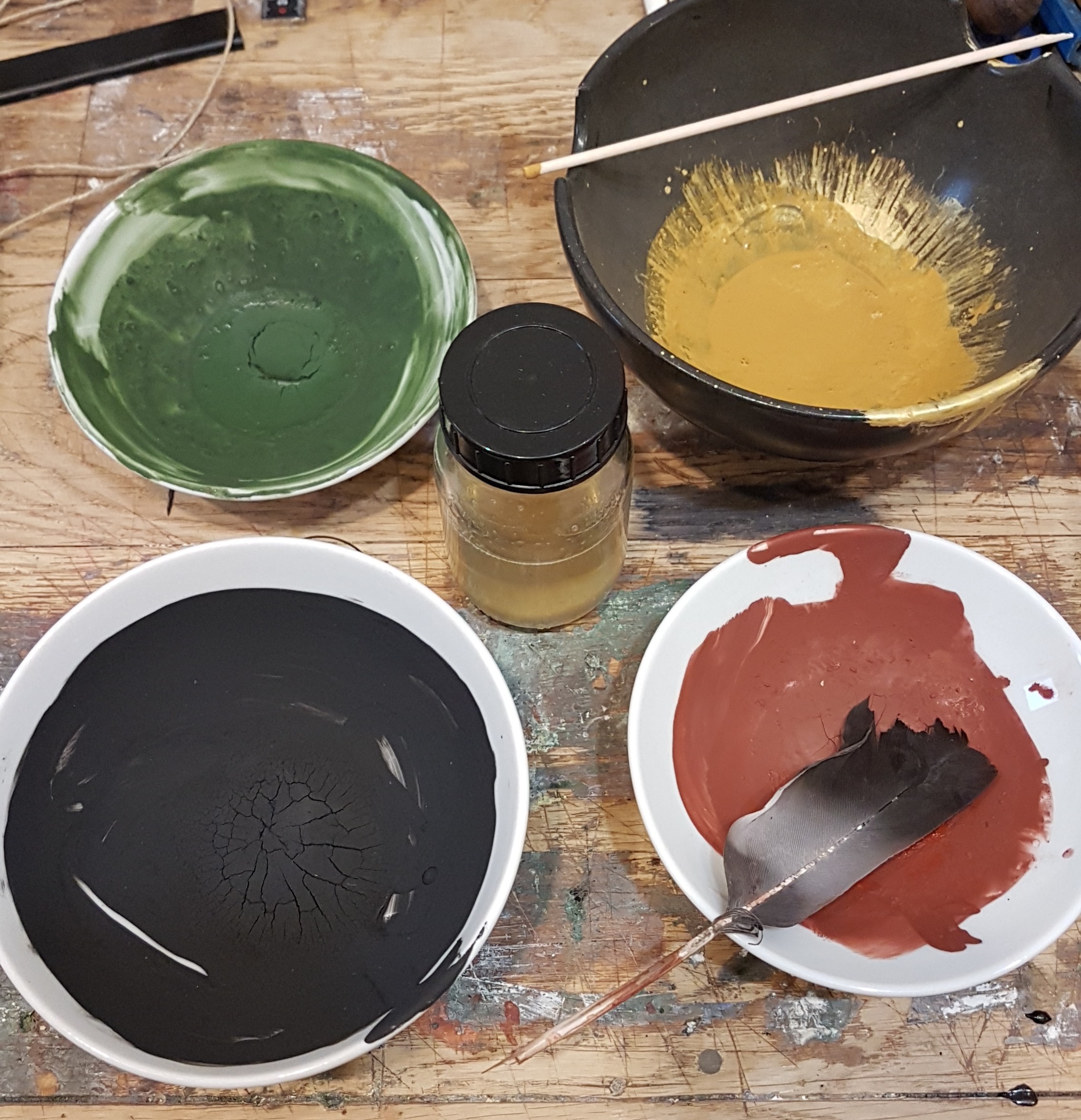

Bemalung: Pigmente in Gummi Arabicum, mit Feder aufgemalt

Die Farben, Pigmente in Gummi Arabicum
Fraßkanäle
Fraßkanäle
Fraßlöcher im Rücken
ein übrig gebliebenes Fraßloch in der Seite
