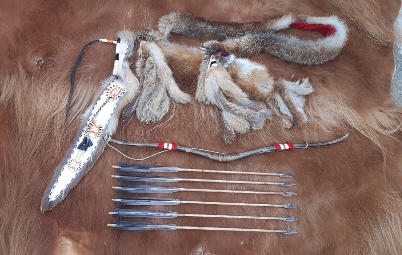

Solche bzw. ähnliche Bogendesigns gibt es auch bei den nordamerikanischen Natives. ... und Designs bei modernen Bögen mit vorgelagertem Griff sind auch in dem Spektrum. Kommt darauf an wie herum man den Bogen schiesst...

Ist zwar ein Hornbogen aber von der Länge und dem Design passt es.
Wenn dazu noch in Betracht gezogen wird, dass gerade Kornelkirsche auch als Hornholz bezeichnet wird und es Vermutungen gibt, dass der Bogen des Odysseus auch aus solchem Hornholz war und nicht aus Widderhorn und dazu die Bögen die hier von "chirug" gezeigt worden sind (Hartriegel mit Sehnenbelag)...vielleicht liegt die Rekonstruktion dann doch garnicht so weit falsch?
