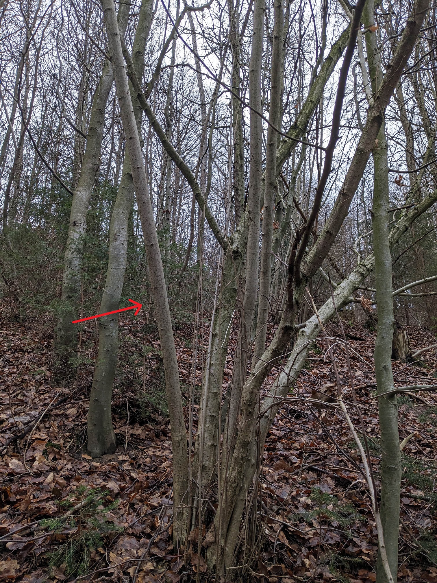

Ich plante alle Eier in einen Korb zu packen, d.h. nur ein Stämmchen zu organisieren.

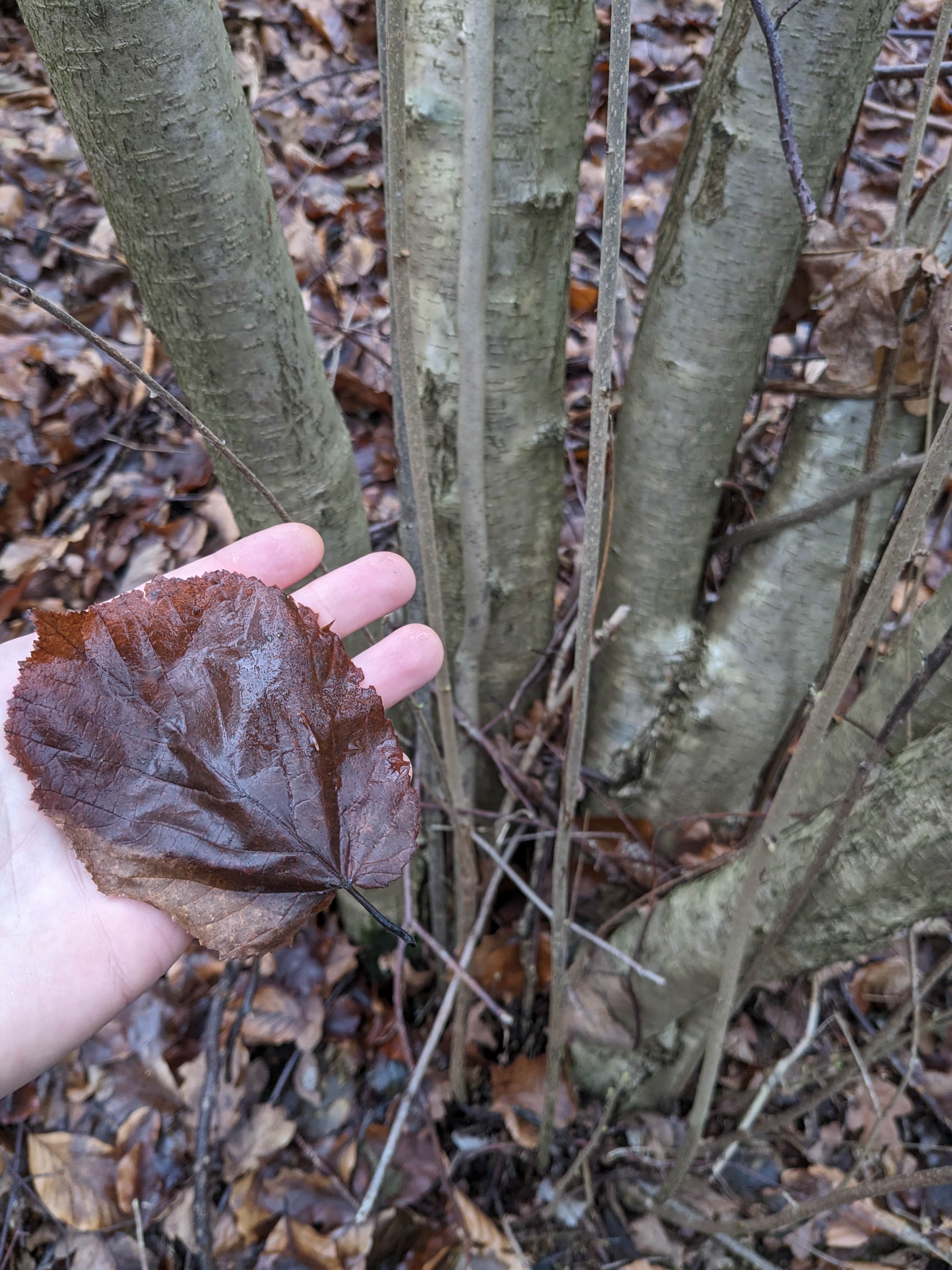

Getreu dem Motto "Schuster, bleib bei deinen Leisten" hatte ich von vornherein Hasel im Sinn, da ich ja noch irgendwie auch noch Noobie bin. Mit verrücktem neuem Holz wollte ich mich für's Sap also erstmal nicht anlegen. Als ging's ab ins Grüne/Graue.
-  Das Haselstämmchen
Der markierte Kandidat erschien mir tauglich.
-  Typische sehr gerade junge Haseltriebe und ein Blatt der letzten Saison.
-  Der Hasel-Kandidat nach Ernte

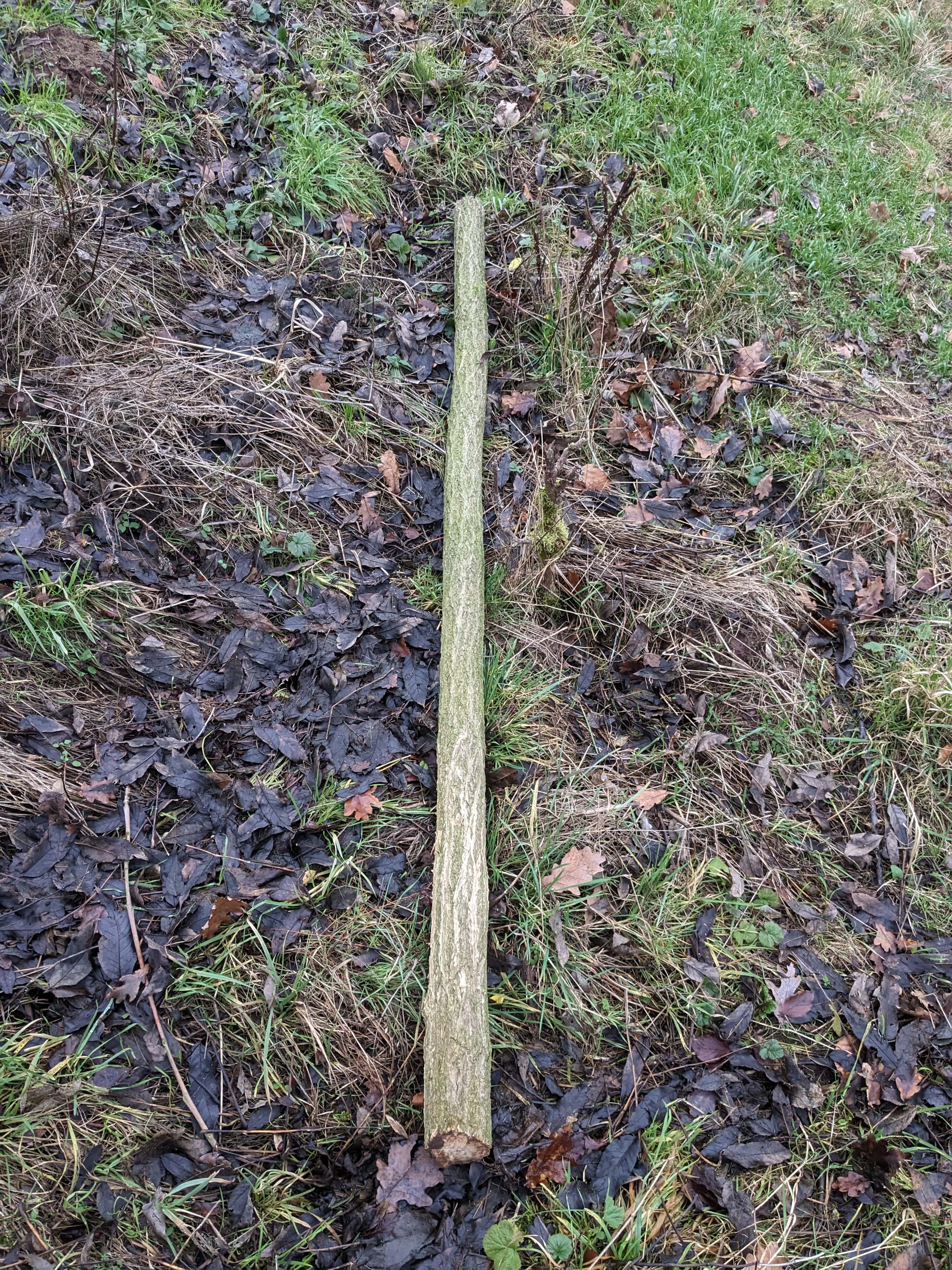

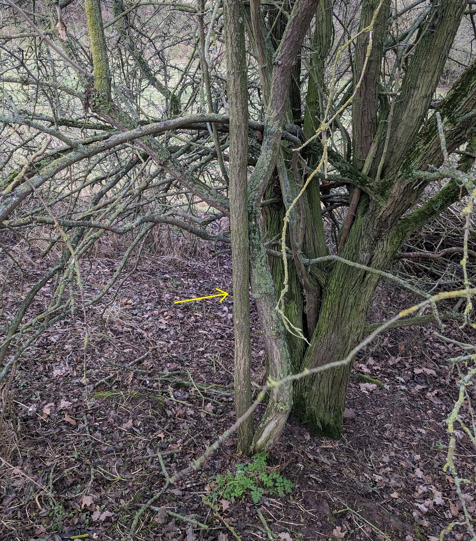

Eigentlich wollte ich direkt Heim, bin dann aber doch noch ein Stück gegangen. Dabei hab ich dann doch noch was entdeckt, dass ich noch mitgenommen habe:
-  Der Holunder
Zwar kein Wassertrieb, aber doch wohl geradeste Holunder der mir bei der bewussten Suche bisher begenet ist. Dazu noch fast vollständig astfrei. Die Wildschweine scheinen ihn auch zu mögen (siehe Rinde knapp über dem Boden).

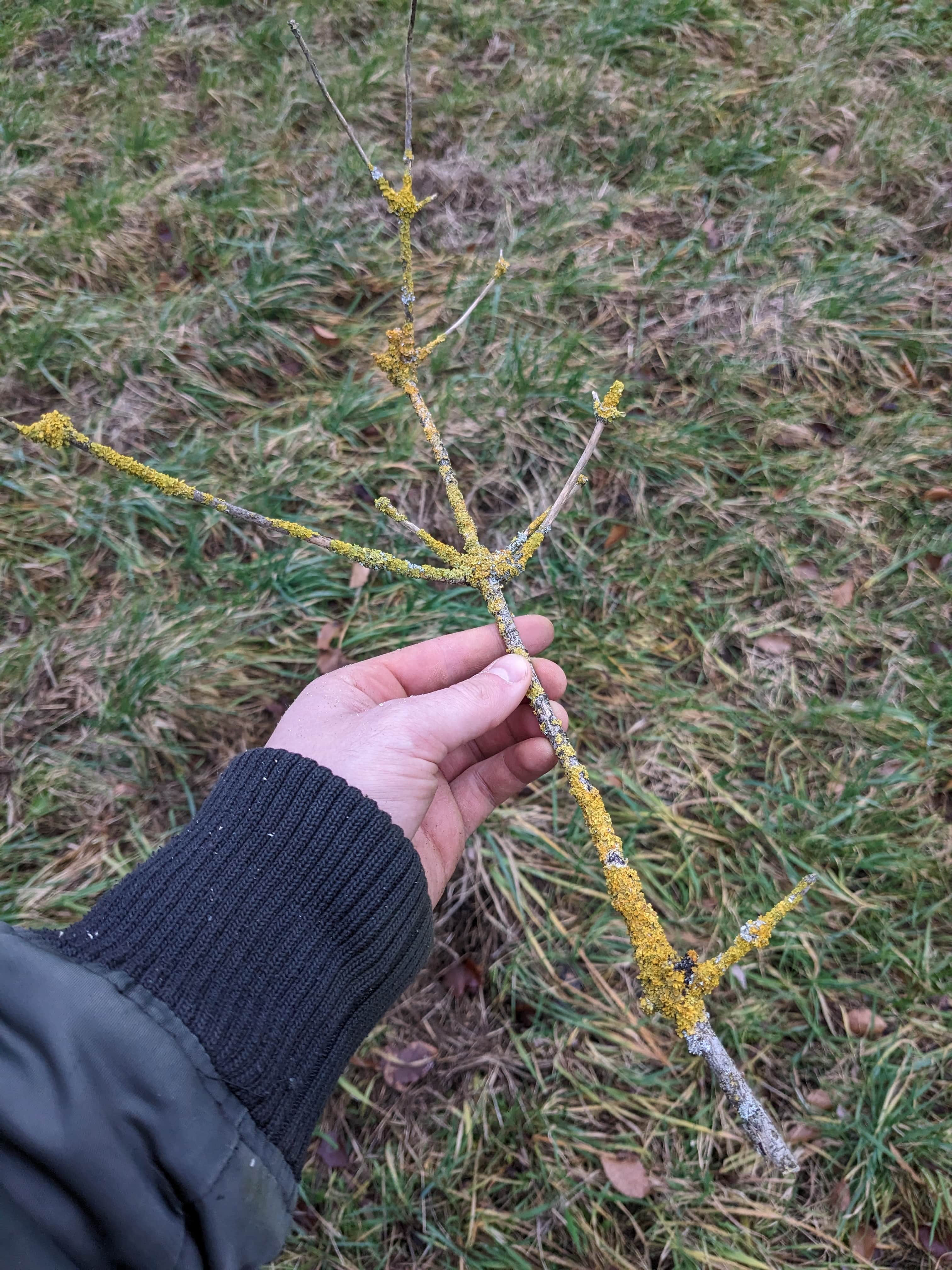

-  Gelbflechten
Blätter waren natürlich keine mehr dran, aber Holunder erkennt man ja an Wuchsform und der charakteristischen Rinde.
Zudem sind (zumindest in meiner Ecke) Holunder irgendwie Wahlwohnsitz der Gelbflechte. Gerade im Winter sieht man gut, dass das junge Geäst fast vollständig damit bedeckt ist - mehr als bei den meisten anderen Baumarten.
-  Holunder

				Wunderschöner Holunder, hoffentlich hat er nicht zu viel Drehwuchs.

				SICHER ? (der Rest vom Habitat ist nicht so Holli, kann auch sein das der hintere was anderes ist aber ich täusche mich gerne)
wenn dann TOP Holli so einen habe ich noch nicht gesehen...
ToiToiToi damit, wenn du noch Länge übrig hast säge ehre unten was weg, anfangs am wachsen drehen sie gerne nach der Sonne und behalten das gedrehe dann im Stamm.

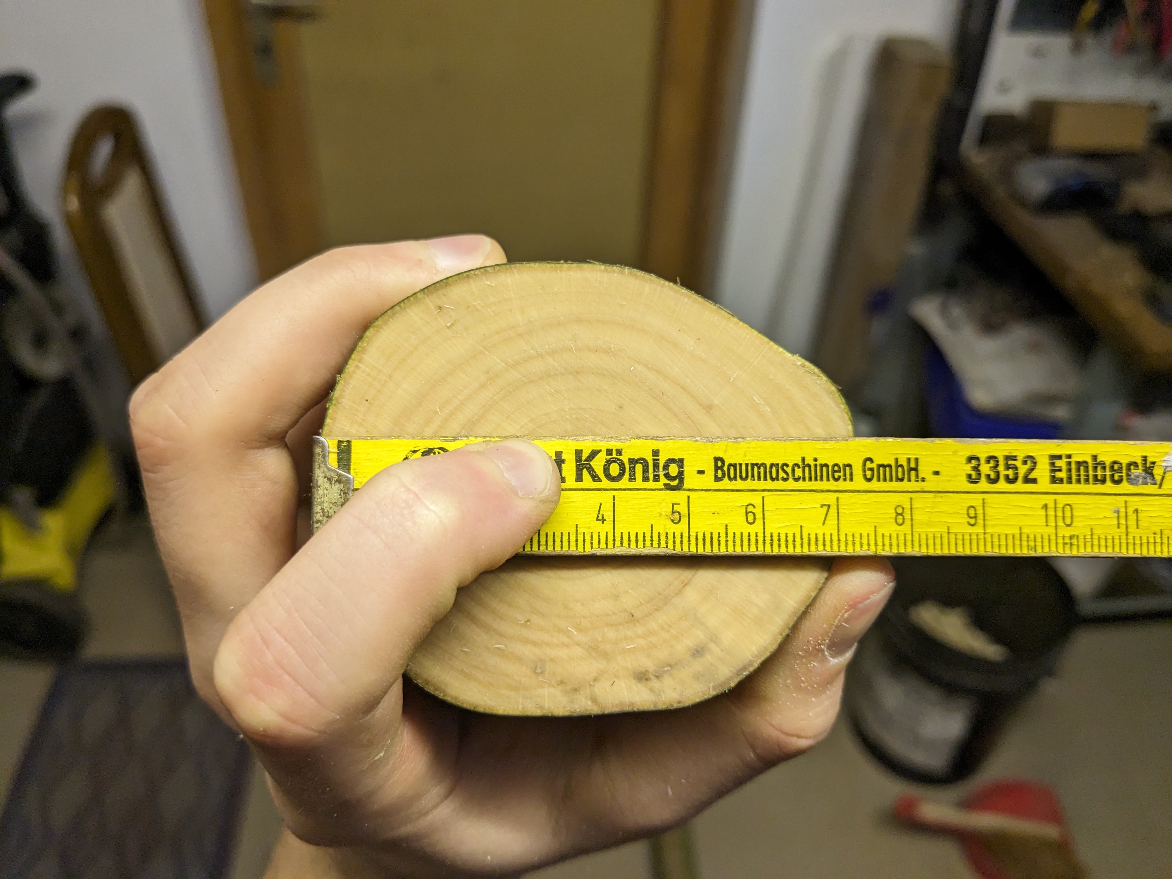

-  Beide Keulen
Durchmesser passt:
-  Hasel
-  Holunder

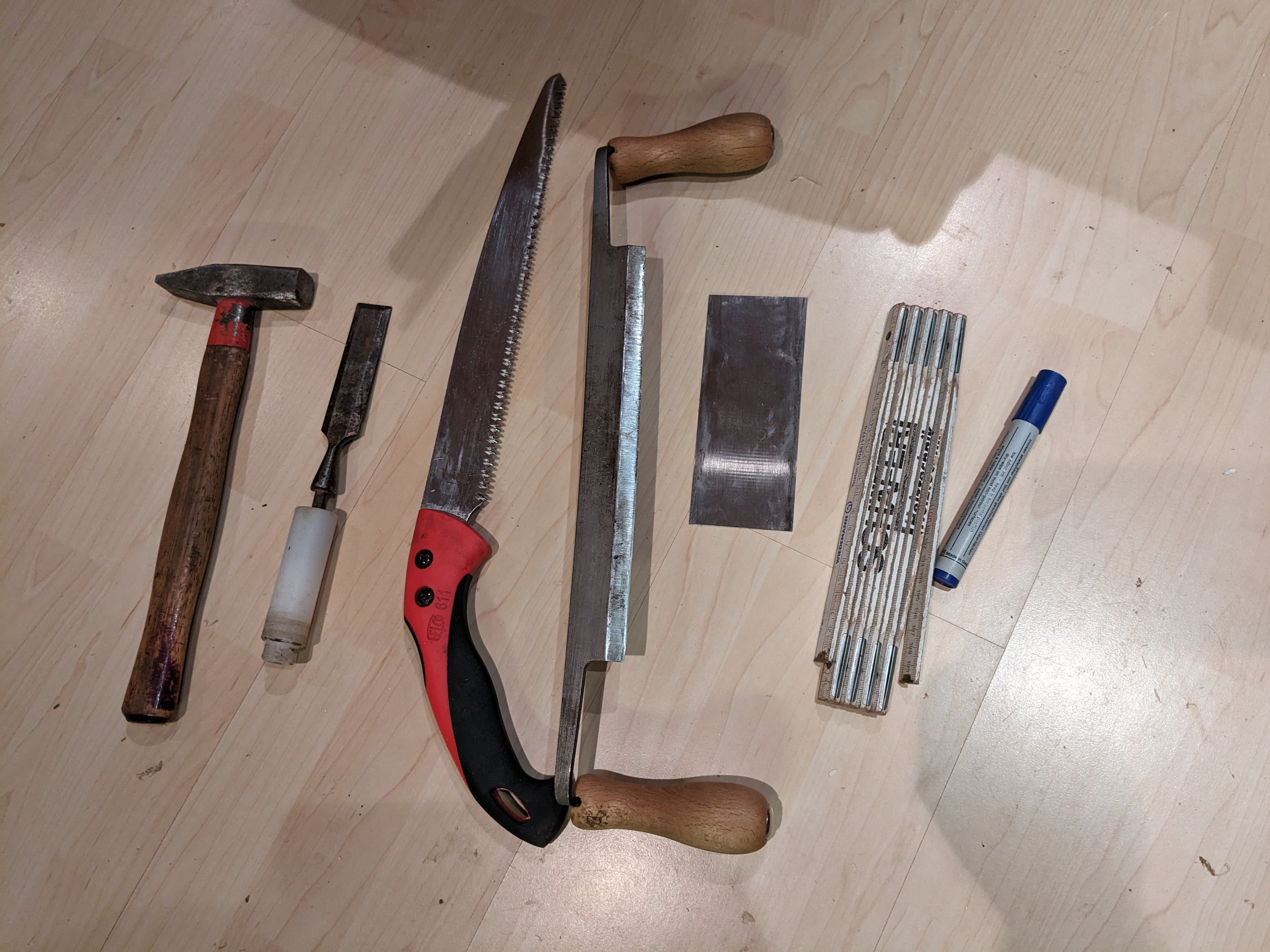

Werkzeuge bisher:

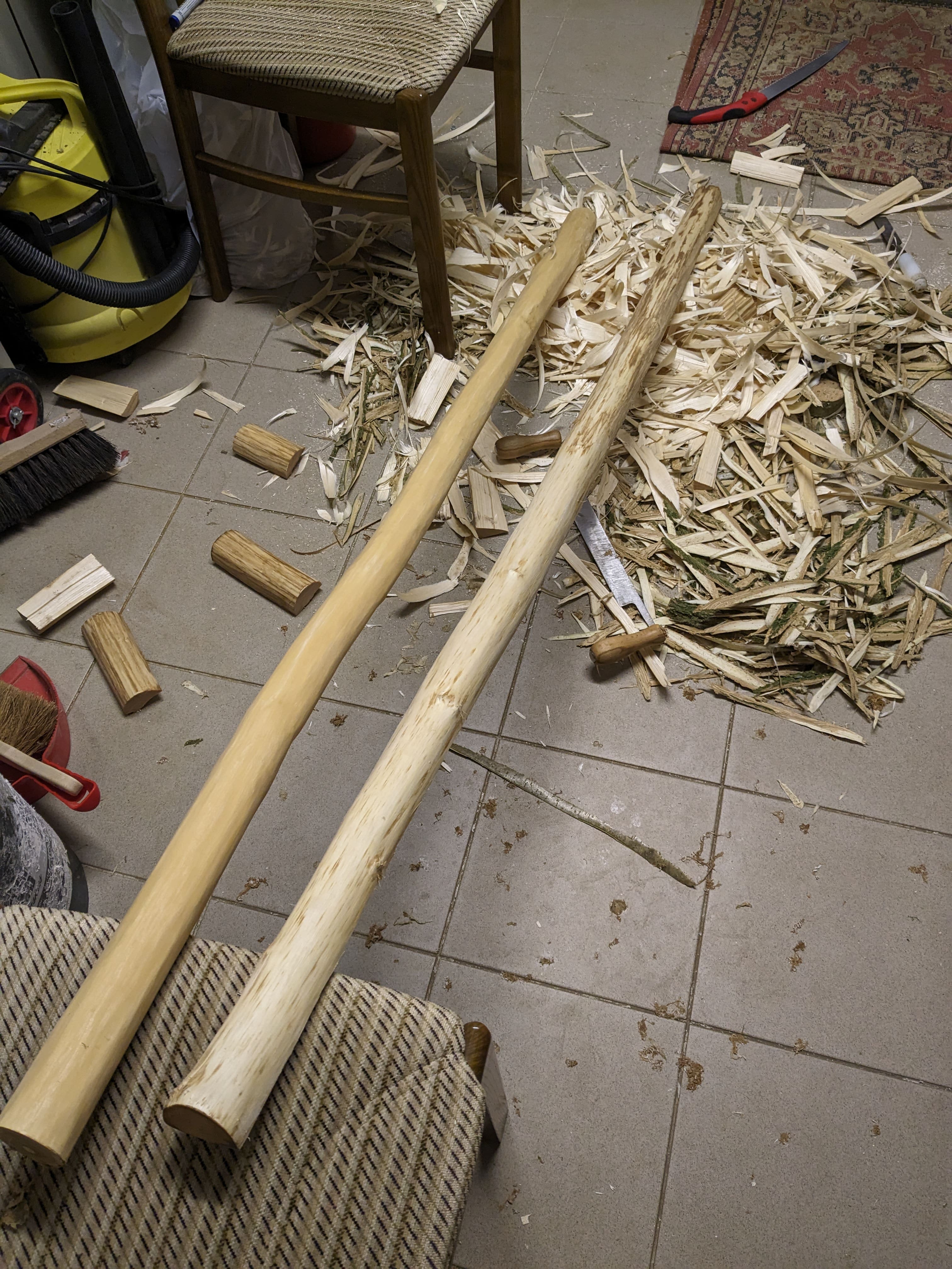

Danach ging es den beiden an die Rinde. Die habe ich vorsichtig mit dem Zugmesser, später den Bast zum Teil auch mit einer stumpfen Ziehklinge entfernt.
-  Rinde muss ab

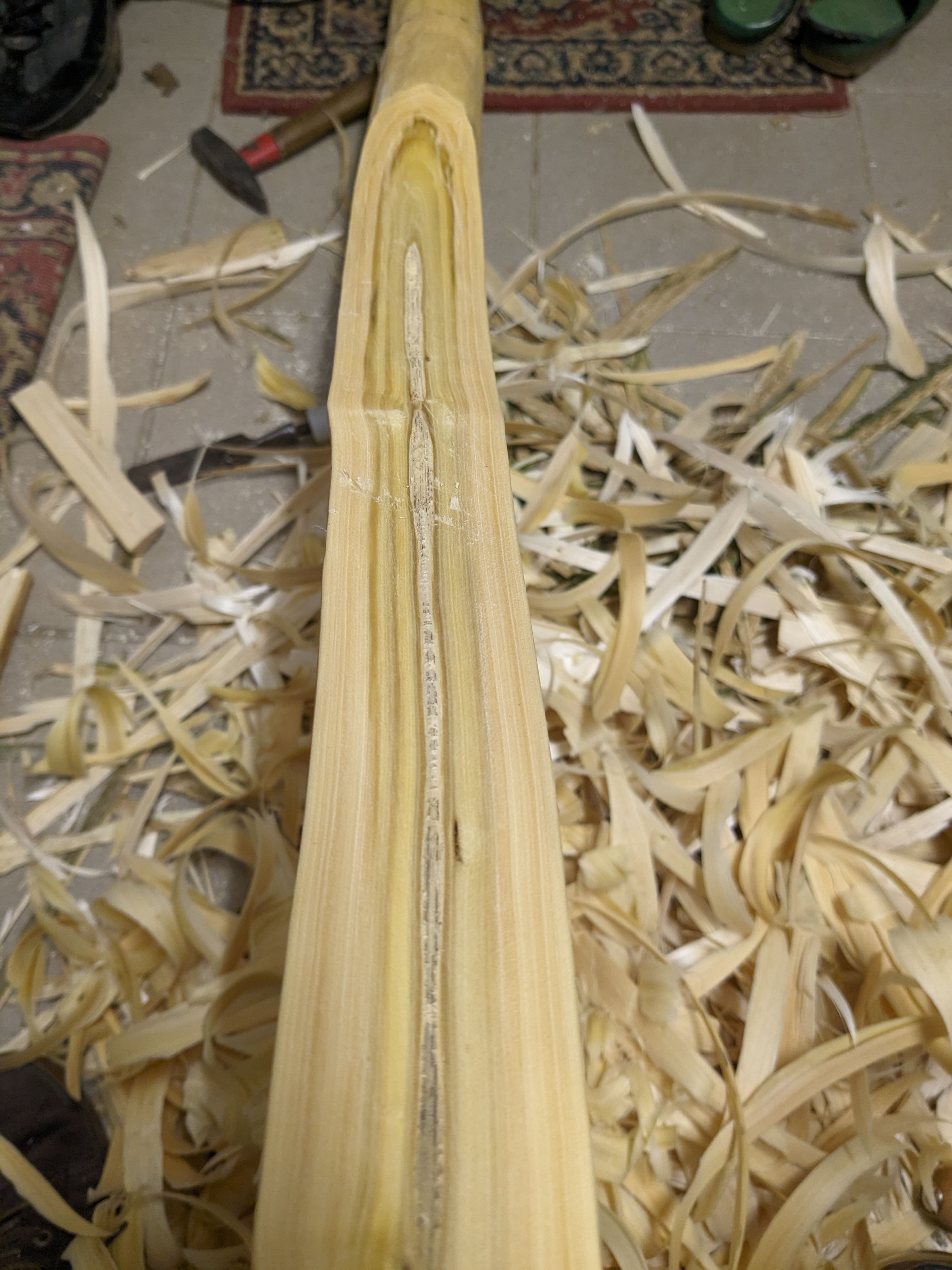

Im Anschluss (mittlerweile wollte ich eigentlich echt nur noch auf die Couch) hab ich beide Stämme noch bis auf den Markkanal reduziert. Bei der Hasel mit Säge, Hammer und Meißel gearbeitet und bei dem Holunder nur mit dem Zugmesser. Wollte das Holz erstmal kennenlernen. Dabei sind einige spannende Farben aufgetaucht:
-  grüngelb-braune Färbung um den Markkanal. Gammel?
Ich bin für den Moment davon ausgegangen, dass der Kollege um den Markkanal vergammelt ist, aber weder ist das Holz irgendwie faulig, noch porös oder sonst was. Die Struktur und Festigkeit scheint normal zu sein.
Man sieht die Färbung auch an den Stirnenden:
-  Anschnitt Holunder
Momentan nehme ich es als spannende Eigenart gelassen hin und bin gespannt, ob davon im weiteren Verlauf noch was übrig bleibt.

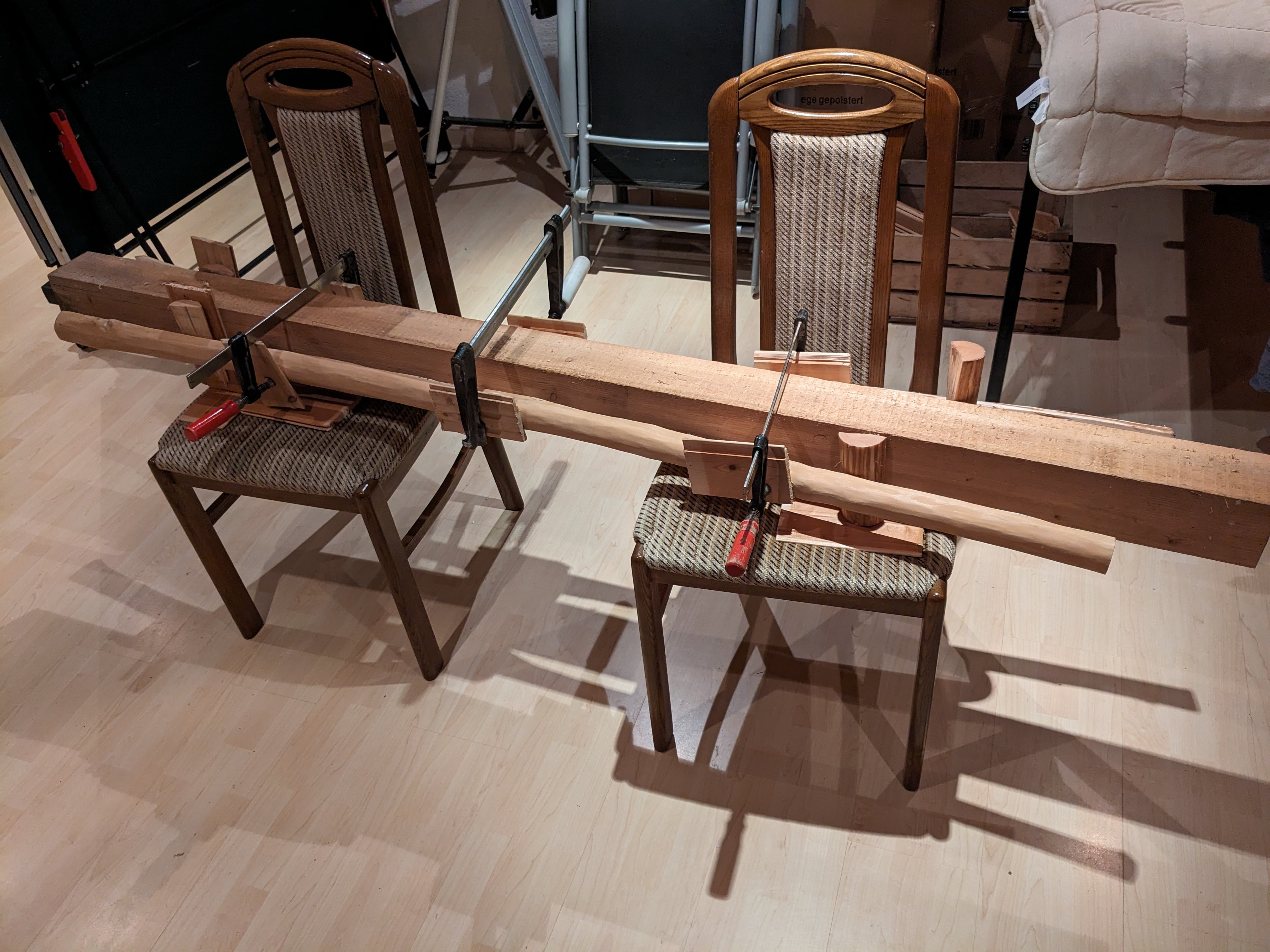

 Ich habe also aus dem Krempel der hier rumfliegt noch was zum provisorischen Einspannen konstruiert. Das wird wohl nötig sein bei so nassem Holz, sonst gehe ich am Ende mit Korkenziehern an den Start.
Ich habe die Knüppel etwas auf reflex an den Balken gezwungen. Zu diesem Zeitpunkt wollte ich eigentlich nur noch in die Kiste (sieht man vllt an meinen schnell zusammengekramten Keilen). Ich hoffe es tut das, was es soll.
-  Wird schon schiefgehen.
Heute habe ich die Enden noch mit Holzleim versiegelt. Jetzt darf das alles in Ruhe trocknen. Die nächsten Tage lasse ich es erstmal ruhen.
Werkzeug bisher:

Hab auch gestaunt. Kenne die Ecke seit Kindestagen, aber in die Büsche vorm Feld bin ich dann doch nie gekrabbelt.
Ernstaunlicherweise ist der Drehwuchs echt moderat - jedenfalls beim Versuch optisch der Faser zu folgen. Kann mich aber auch täuschen - bin jedenfalls gespannt.

Jap, sehr sicher. In der Gegend ist es eigentlich ein klassisches Habitat für Holunder. Direkt am Feldrand, wachsend an kleinen ungenutzten Böschungen zusammen mit Schleh- und Weißdorn. Der hintere größere Baum ist übrigens Weißdorn. Die beiden stehen ungewöhnlich dicht beisammen. Schauen wir was mit dem Drehwuchs ist. Hoffe er reißt mir nicht beim Trocknen.

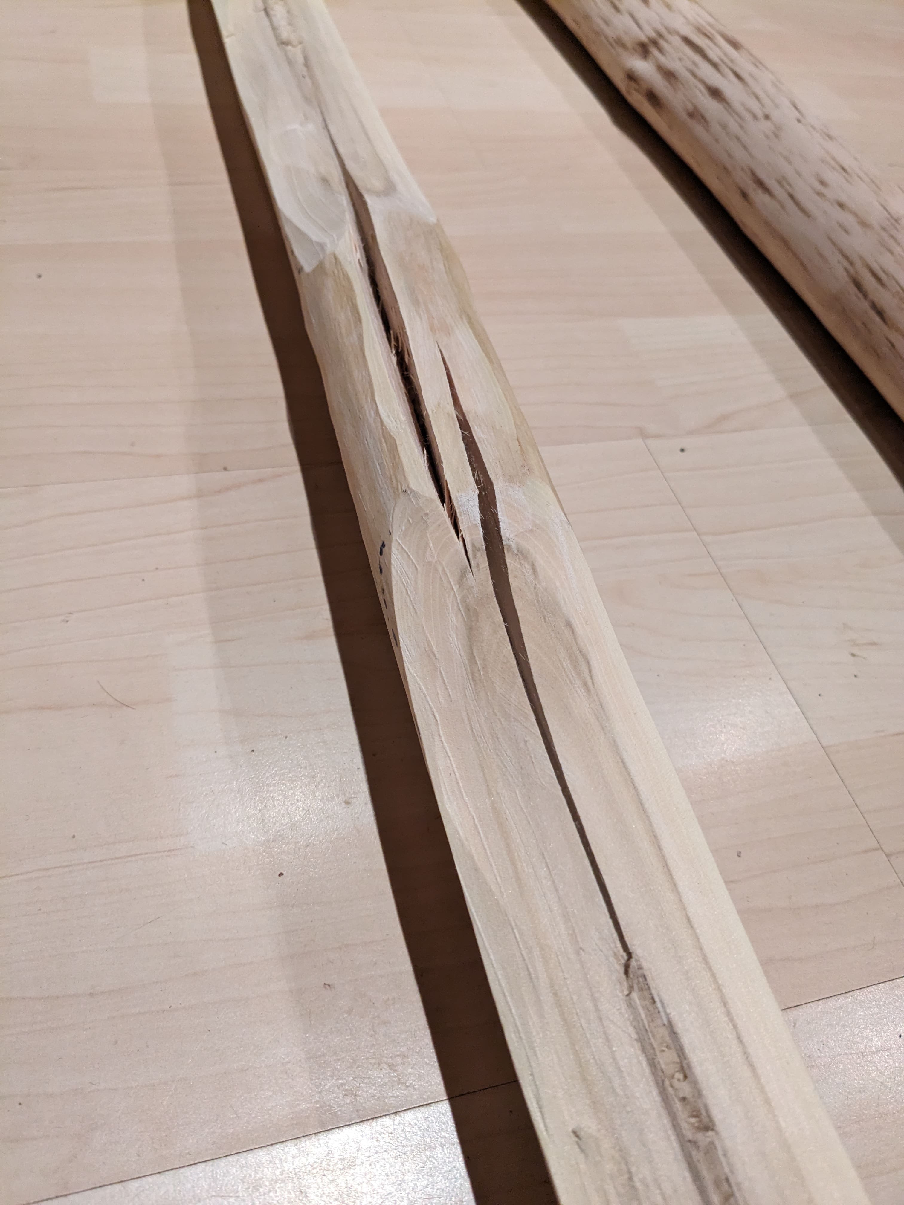

Ich habe aber bei beiden Rohlingen fiese Risse im groben Griffbereich. Der Holunder ist am Griff (hoffentlich nur) bis zum Markkanal beim Trocknen eingerissen. Die Hasel seitlich am Griff entlang des Drehwuchses, an einer Stelle fies tief ins Holz.

- Risse im dick gelassenen Griffbereich bei beiden Rohlingen
-  Hasel
Geht mir bei der Hasel dem Drehwuchs folgend zu tief ins Holz. Das grobe blockartige Herausarbeiten des Griffs hat sich damit gerächt. Ich lege den an die Seite und versuche mich nach dem SapBow mal mit dem Aufleimen einer Griffverstärkung.
-  Holunder
Der Holunder sah auch fies aus. Habe zu diesem Zeitpunkt gehofft, dass die Risse im Markkanal auslaufen.

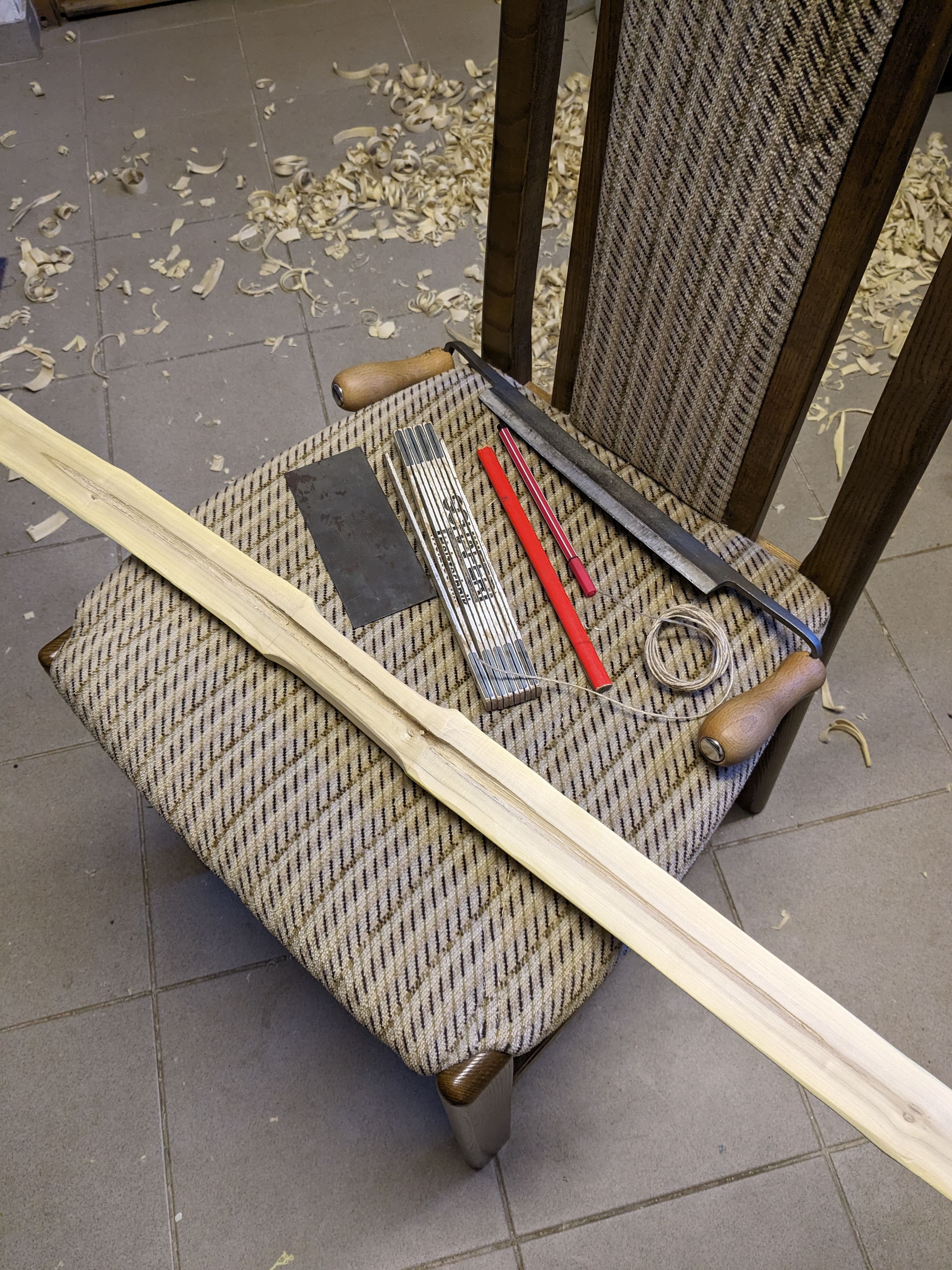

				Habe dann also den Griffbereich des Hollers komplett entfernt und siehe da: alles in Ordnung
-  Auskratzen des Markkanals
-  Seitenprofil der Holunderhälfte, leichter Reflex
Habe im Anschluss überlegt, welches Design ich für das Stück auswähle. Hätte gern mal vom klassischen Flachbogen abgesehen, aber mich aus Zeitmangel dann doch gegen größere Experimente entschieden.
Nach Anzeichnen und Sehnenlage checken:
-  Herausarbeiten des Bogens und Dickenreduzierung mit dem Zugmesser
-  Werkzeuge
