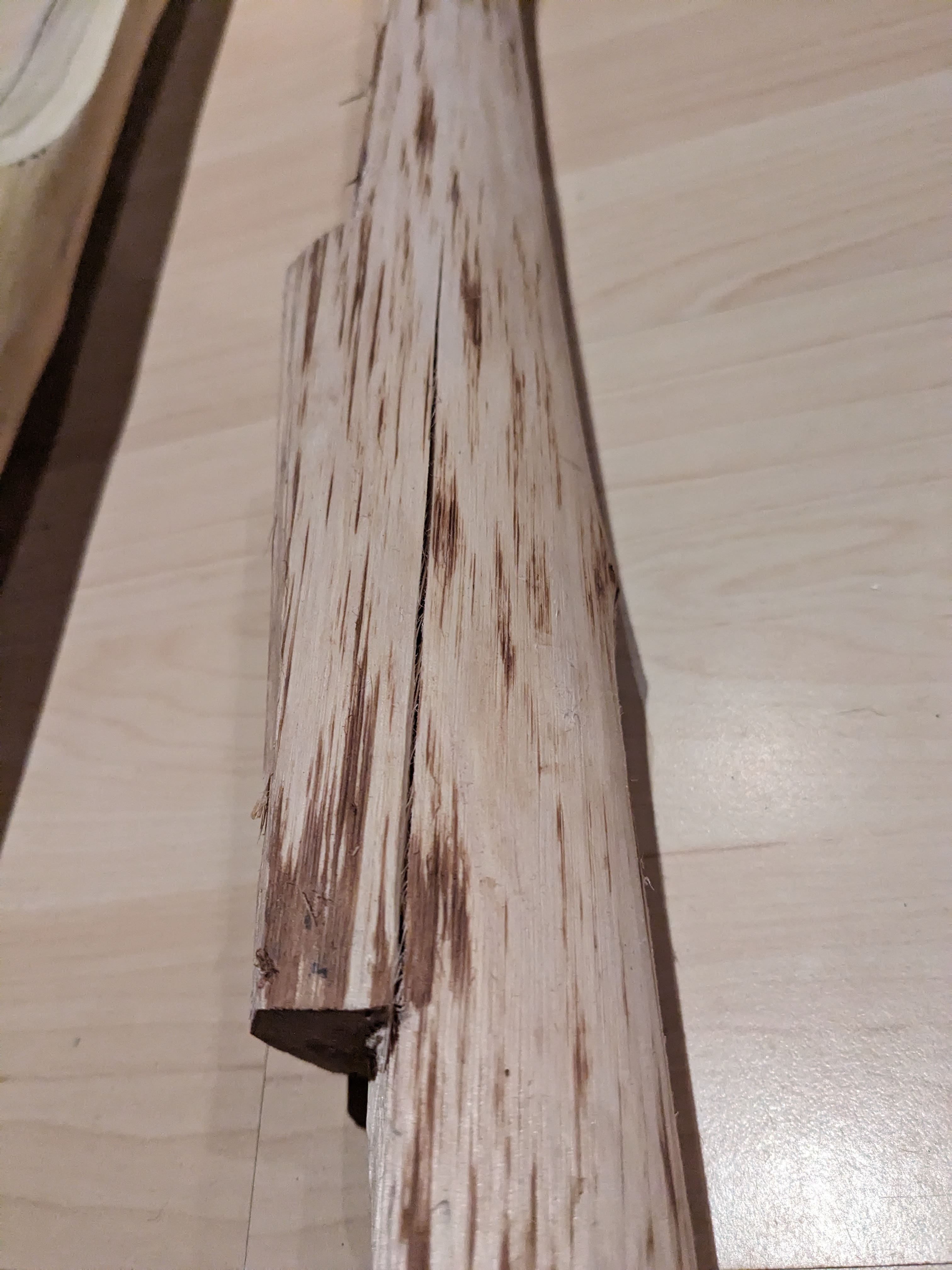

Nochmal als Add-On zu gestern:
Nach vier Wochen Trocknung im eingespannten Zustand:
- keine Risse an Rücken oder Stirnseiten
- Reflex ist drin geblieben
- keine Verdrehungen
aber:
- Risse im dick gelassenen Griffbereich bei beiden Rohlingen
Geht mir bei der Hasel dem Drehwuchs folgend zu tief ins Holz. Das grobe blockartige Herausarbeiten des Griffs hat sich damit gerächt. Ich lege den an die Seite und versuche mich nach dem SapBow mal mit dem Aufleimen einer Griffverstärkung.
Der Holunder sah auch fies aus. Habe zu diesem Zeitpunkt gehofft, dass die Risse im Markkanal auslaufen.
Schicke also nur noch den Holunder ins Rennen. Das sollte zeitlich auch noch eine Punktlandung werden.

Habe dann also den Griffbereich des Hollers komplett entfernt und siehe da: alles in Ordnung
Habe im Anschluss überlegt, welches Design ich für das Stück auswähle. Hätte gern mal vom klassischen Flachbogen abgesehen, aber mich aus Zeitmangel dann doch gegen größere Experimente entschieden.
Nach Anzeichnen und Sehnenlage checken:

Warum entfernt? Um zu schauen ob die Risse weitergehen?Eichsfelder hat geschrieben: ↑03.02.2024, 10:31 Habe dann also den Griffbereich des Hollers komplett entfernt
