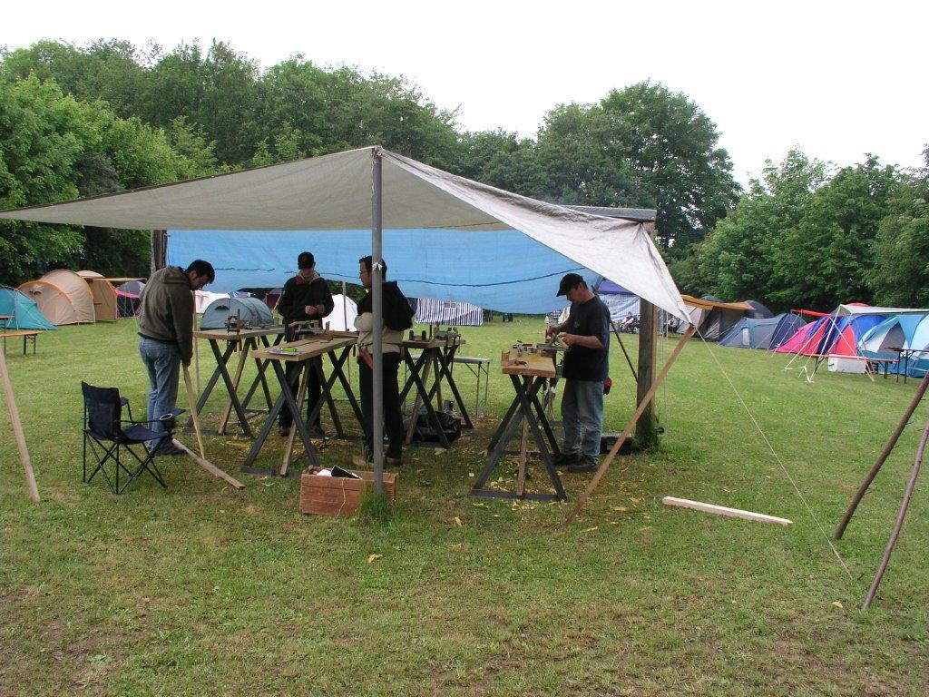

Ich benutze einen Schraubstock auf einem Dreibein (das auf einer Platte befestigt ist). Ich selbst bin das Gegengewicht.

benzi hat geschrieben: 04.03.2024, 11:10 und wann an dem tollen Schnitzpferd?
Garnicht, ich hab sowas nicht. Das Foto ist von einem Kolbingen-Treffen.

Beispiel Bild von Neumi - in der Richtung in die er Kraft aufwendet besteht kaum Kippgefahr (auch weil er auf der Unterlage steht. In der Gegenrichtung sähe es evtl. anders aus. Physik läßt sich kaum überlisten!

Das Ding vom Neumi schmeisst ned um. In keiner Richtung. Zumindest wenn er selber draufsteht ;D

OK, bei näherer Betrachtung sieht es ziemlich solide aus. Beton oder Gußeisen ;D ?

Ich habe meinen Tillerstock/-baum in der Werkstatt an die Wand geschraubt und unterwegs mit Spanngurten um einen Baum (siehe Bilder Kolbingen) befestigt, da ist man eben flexibel.
