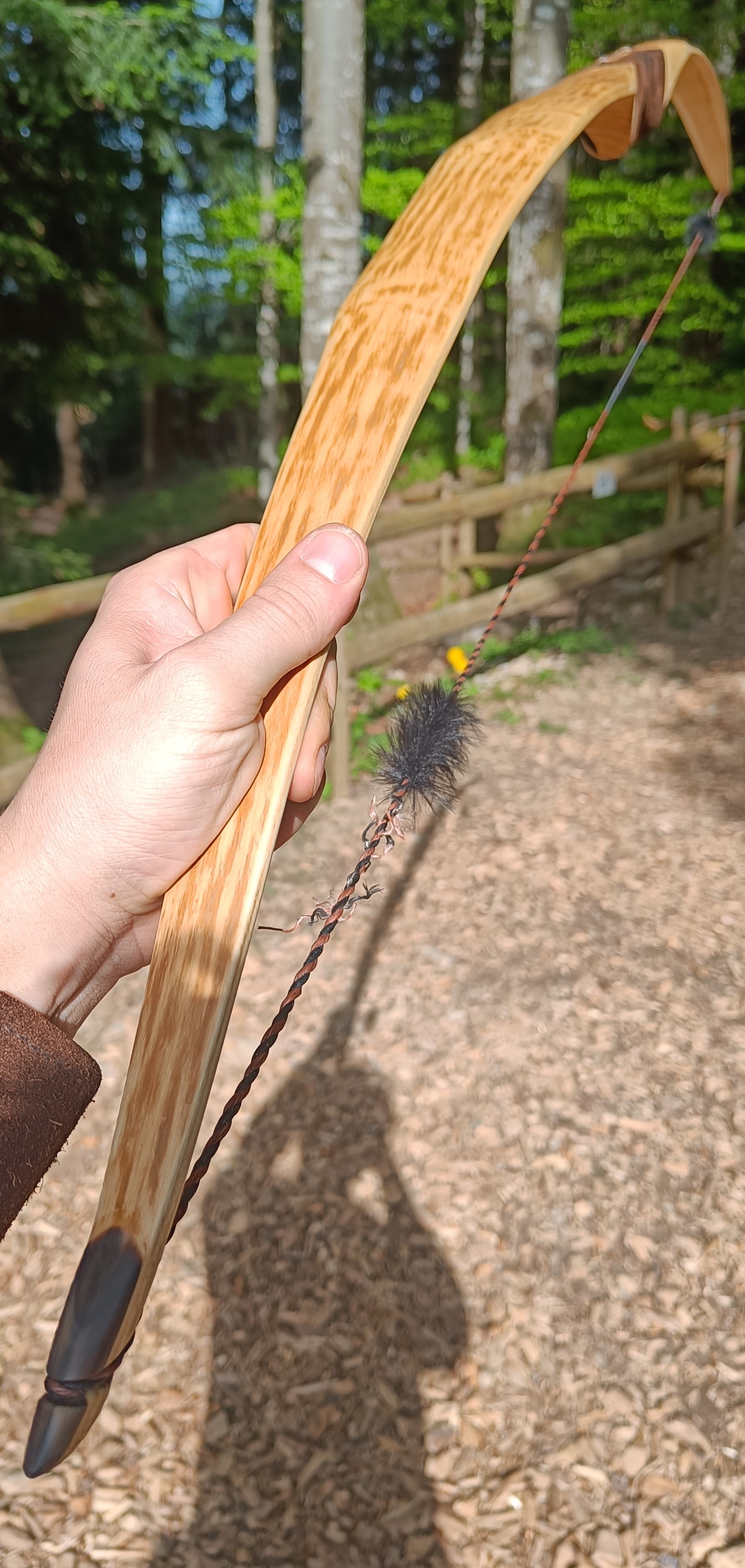

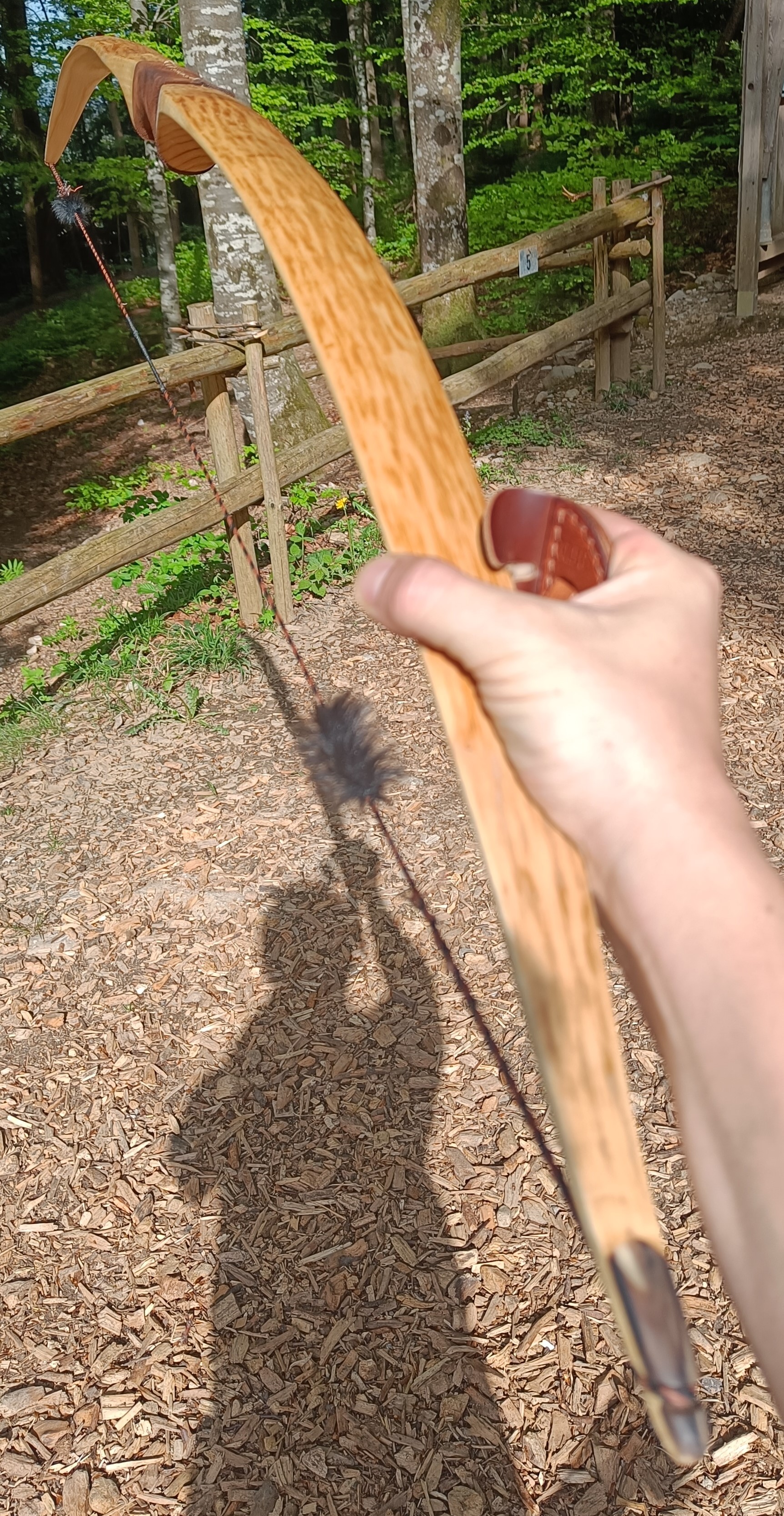

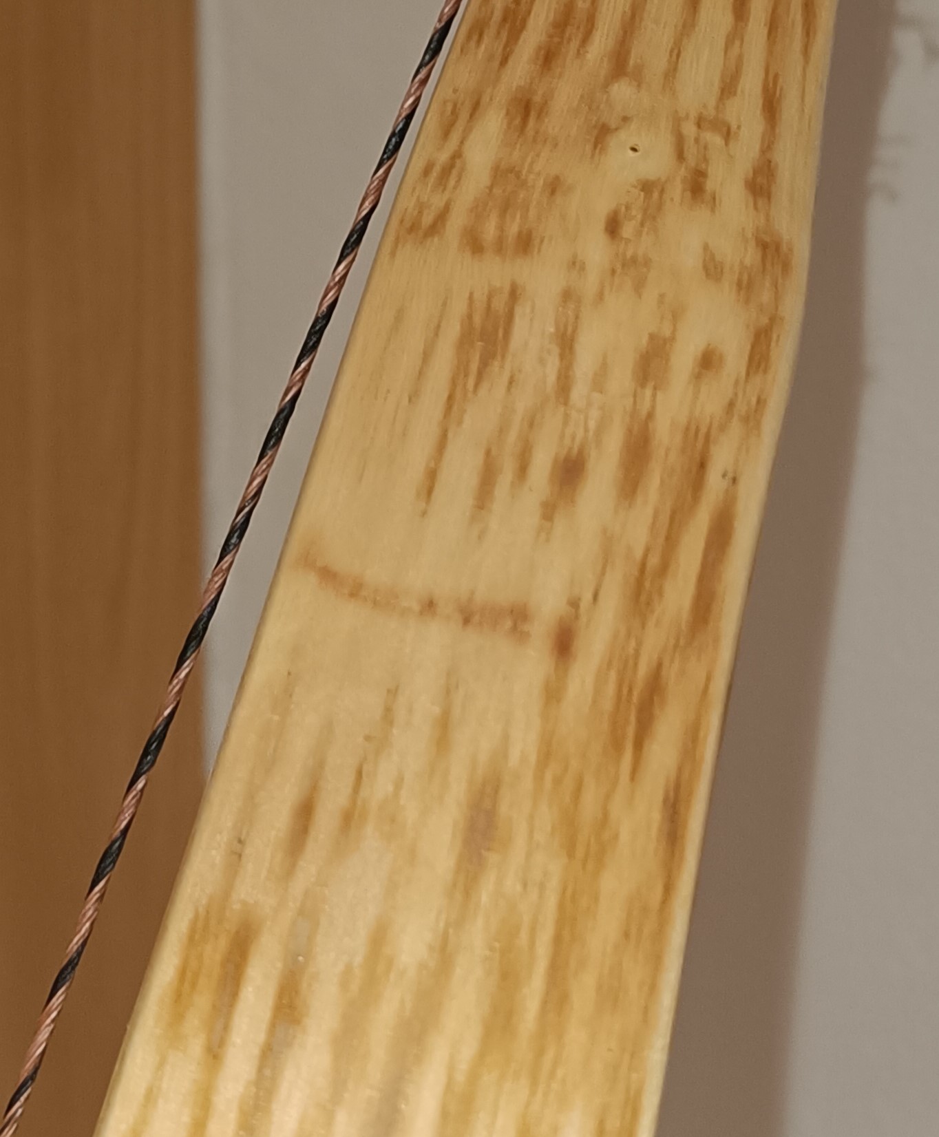

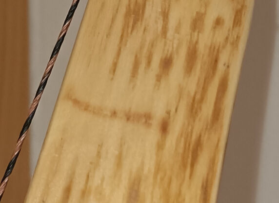

So hier ist er nun mein erster akzeptabler Holzbogen. Vielen Dank für die ganzen hilfreichen Tips ! War dann zum Schluss leider doch ein bisschen enttäuscht da ich zu spät bemerkt hab das sich der obere Wurfarm verdreht im Auszug.. hatte mich zu sehr an den Flammen orientiert und so zu einseitig Holz abgenommen. Hab dann versucht alles nochmal anzugleichen und noch etwas Zuggewicht verloren. Aber im Endeffekt bin ich mit dem Ergebnis ziemlich happy...! Ach ja hab den am Griff da der Rohling einen Knick machte mit Dampf gebogen und unteren Wurfarm versucht etwas zu Flippen und dem oberen natürlich gewachsenen Reflex anzugleichen und da sieht man durch den Dampf verfärbungen bzw Wasserflecken im Cambium (?) und auch im Holz die ich auch durch schleifen ölen etc nicht rausbekomme .. gibt's da ne Möglichkeit das besser zu machen?
Hier ein paar Details zum Bogen:
Holzart: Esche
NTN: 61,5"
42# auf 28,5" (tiefste Stelle v. Griff)
Griff: 9" lang, Breite ca 3,8cm
Oberer WA: 27"
Unterer WA: 25,5"
Standhöhe 6,25" zum tiefsten Punkt am Griff
Breite nach den Fades 6cm verschmältert sich dann über 9" auf 5,5cm dann kontinuierlich bis zu den Tips auf 1,2cm
Griff: Leder

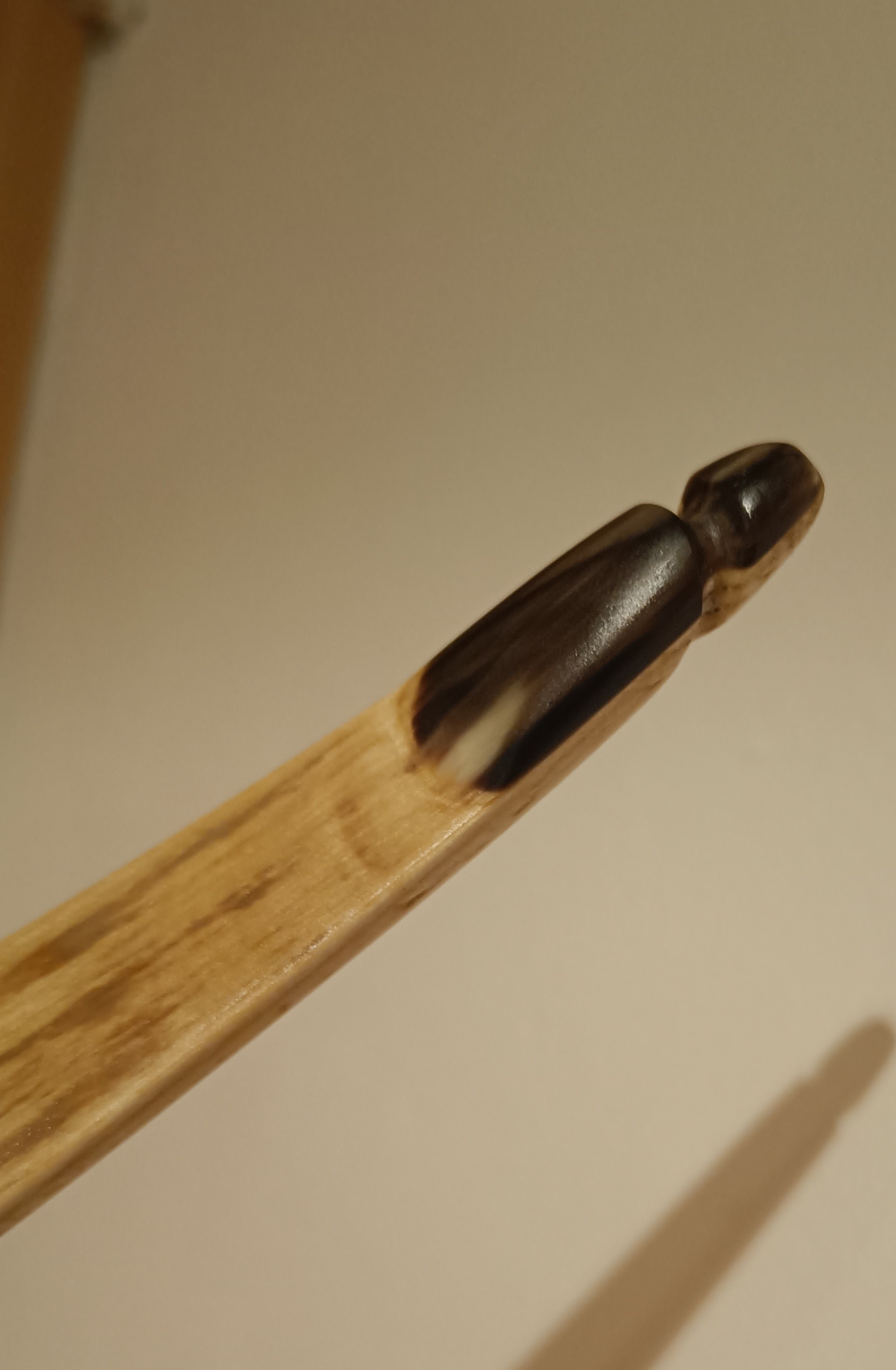

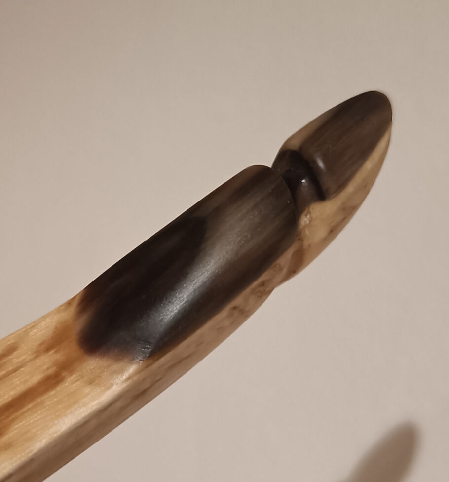

Nocken: Büffelhorn (bin ich nicht so zufrieden wollte da nicht den Jahresring durchschneiden und hab versucht die Form an den Rücken a zupassen.. jetz sieht man da den epoxiübergang..)
Pfeilauflage: Fell
Sehne Dacron 12 Strang
Bauch getempert
Rücken: 1.jahrring nach Rinde
Finish: Leinölfirnis + Hartöl (so einige Schichten)
Gewicht: 588g all inclusive
Der Tiller is nicht perfekt aber ich lass den jetz so da sich leider eh schon Stauchrisse am Bauch gebildet haben... War das Design doch etwas kurz/schmal für die Esche und/oder meine Tillerfähigkeiten noch nicht weit genug 😅 aber.. ich schieß den jetz solang bis er nimma wirft/knickt oder der nächste fertig is... 😅

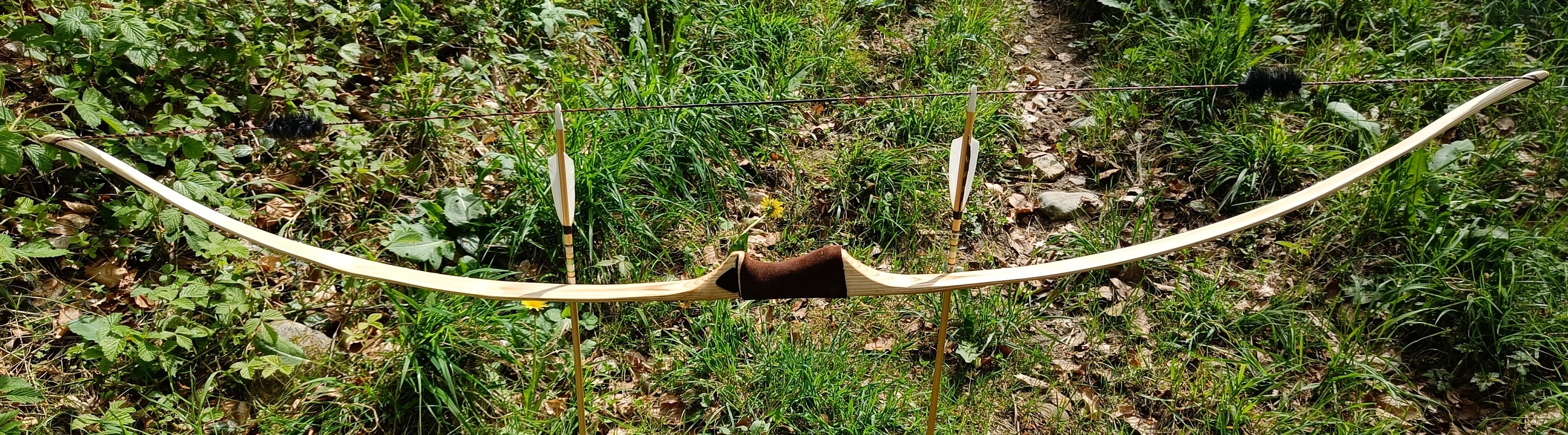

So nun ein paar Bildchen:

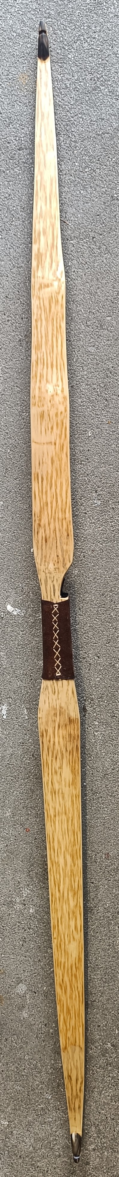

wer wollte denn da den Ring abtragen?

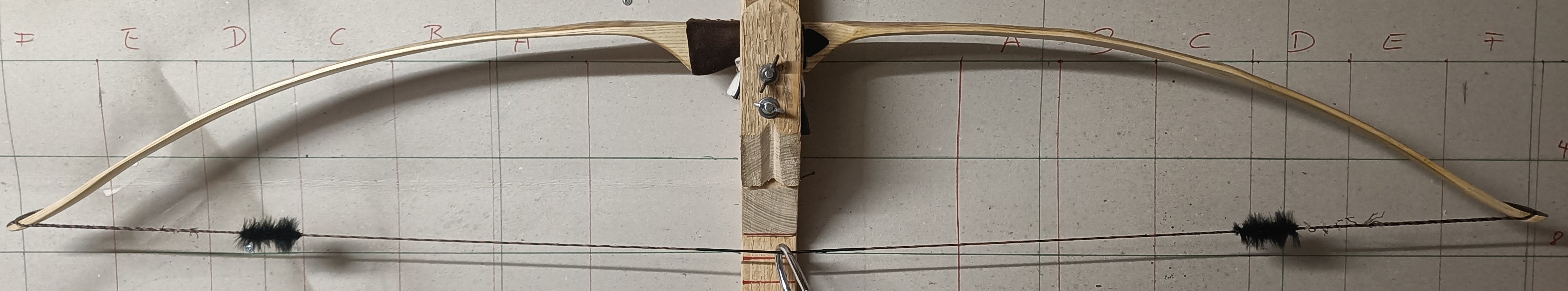

im Auszug
im Auszug
Standhöhe
Standhöhe

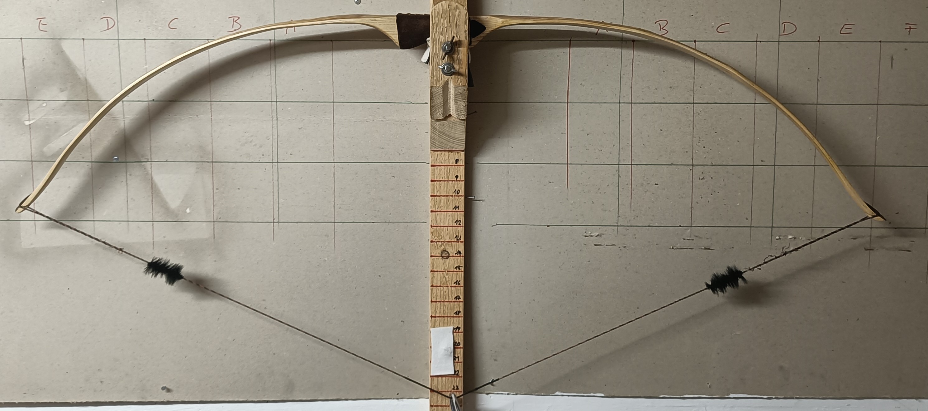

Vollauszug
Vollauszug
untere Nocke
untere Nocke
obere Nocke
obere Nocke

Servus, ist doch gut gelungen, Knitter bei Esche kommt oft vor da muss nicht immer ein falscher Tiller schuld sein. Etwas länger Bauen und der Griff etwas kürzer kann helfen.

Schön geworden! 😊
Ähnelt meinem ersten Bogen stark..
Der hat auch Schönheitsfalten und schiesst nach 25 Jahren immernoch.. 😊

Sieht ganz ordentlich aus, gut gemacht. Beim nächsten Esche-Bogen mit steifem Griff kannst du ruhig noch 25 cm länger und nicht so breit bauen.

MooZe hat geschrieben: 05.05.2024, 10:26 Ach ja hab den am Griff da der Rohling einen Knick machte mit Dampf gebogen und unteren Wurfarm versucht etwas zu Flippen und dem oberen natürlich gewachsenen Reflex anzugleichen und da sieht man durch den Dampf verfärbungen bzw Wasserflecken im Cambium (?) und auch im Holz die ich auch durch schleifen ölen etc nicht rausbekomme .. gibt's da ne Möglichkeit das besser zu machen?
Ich hab hier mal gesehen das das Holz beim Dämpfen in Folie eingepackt würde, vielleicht verhindert das das verfärben. Ich selber hab es noch nicht ausprobiert.
Die Enden kann man ruhig Plan schleifen bevor man die Tips drauf klebt
Also ich hab beim dämpfen Alufolie über den Kochtopf gepackt und Luftlöcher rein gemacht aber da wo der Bogen aus der Folie rauskommt sammelt sich halt das Wasser und er saugt sich bisschen voll. Aber die verfärbung is ja an der ganzen gedämpften Stelle. Weiss nicht wie ich das anders einpacken sollte ???

Ich meine das ich hier mal gesehen habe das jemand das Holz beim erhitzen über Dampf mit Frischhaltefolie eingepackt hatte. Ist noch gar nicht so lange her. Ich glaube das war bei einem Eibenbogen.

Aaah super danke fürs nachschauen :) das probier ich auf jeden Fall beim nächsten Mal! :)

Ist der Bogenrücken an der Stelle arg verletzt?
Weil wenn, dann würde ich da ne Wicklung mit 2k zur Verstärkung anbringen

Das is eine gute Frage! Hab ich mir anfangs auch überlegt eine Wicklung zur Sicherheit zu machen. Hab aber jetzt schon viele Pfeile damit fliegen lassen und da tut sich gar nix denkst du dass das später noch zum Problem werden kann?
Ich mein man spürt es noch ganz leicht wenn man mit dem Finger drüber fährt.. hab aber auch schon ein bisschen beim entrinden abgeschabt um zu schauen wie tief der Gang is also bisschen vom Ring hab ich sicher abgetragen..

Der äußerste Jahresring im Bogenrücken wird am meisten auf Zug beansprucht, deshalb würd ich da auf jeden Fall was draufmachen.
Kann sehr gut sein dass es 100x gut geht (oder länger) aber ist wie ein angebrochener Fuß eine Soll-Bruchstelle.
Ich habs zB auch schon so gemacht (wenn der Bogen bzw das Holz in irgend einem Bereich leicht verletzt war), dass ich eine Wicklung mit 2k angebracht hab. Dann fürs Auge am anderen Wurfarm auch ;)

Wo ist denn das vermeintliche Problem, ich kann nichts erkennen, zumindest keinen Cut der gesichert werden sollte.
MooZe
Beiträge: 14
Registriert: 10.04.2024, 20:22
Re: Eschebogen Neuling
Beitrag von MooZe »
Am Bogenrücken da wo der Wurm den Ring angeknabbert hat. Lg
