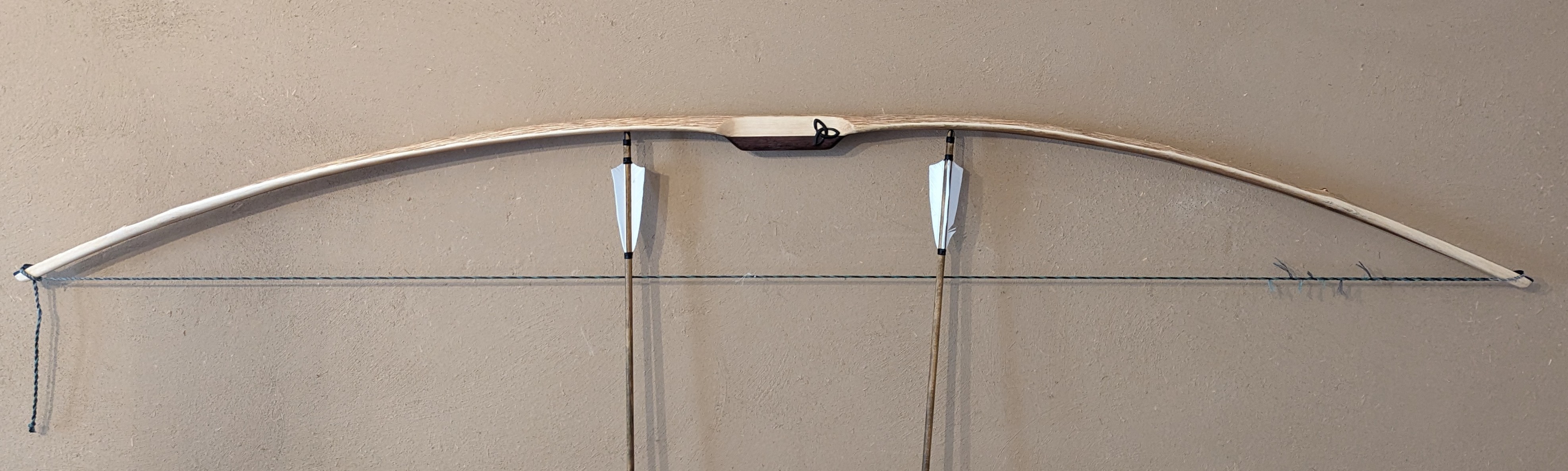

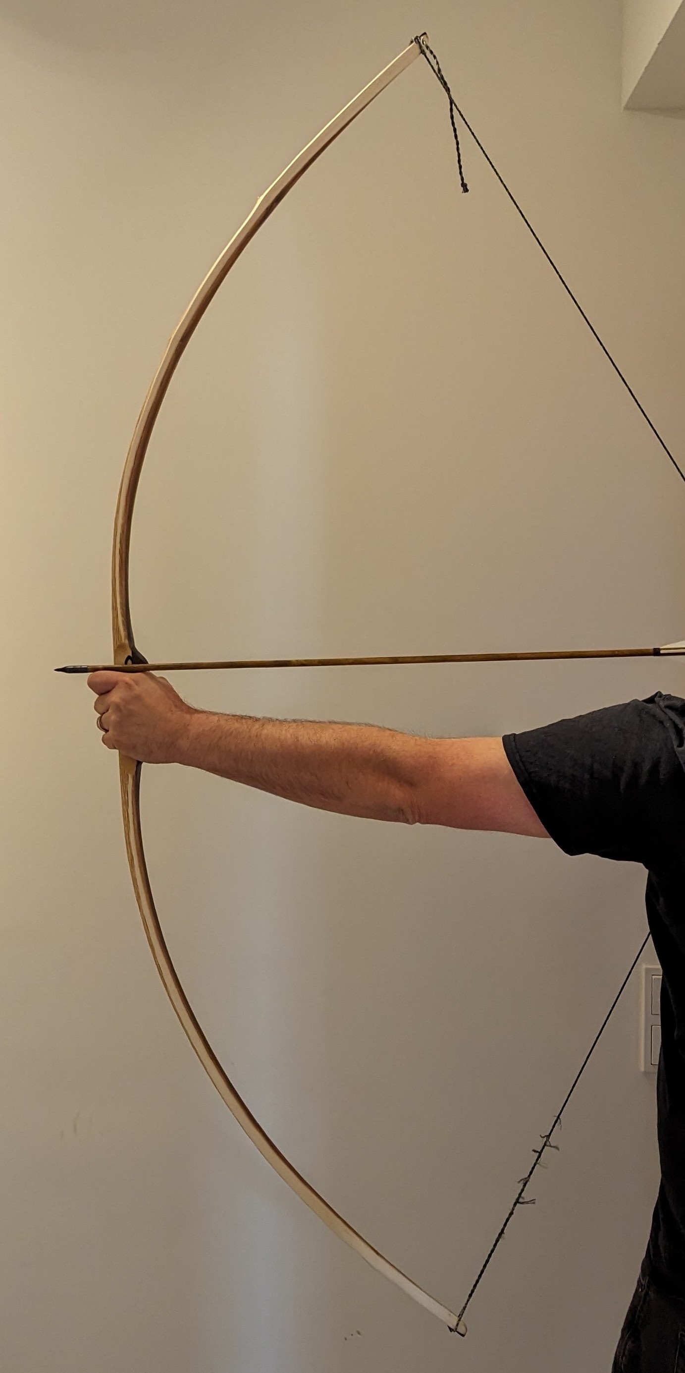

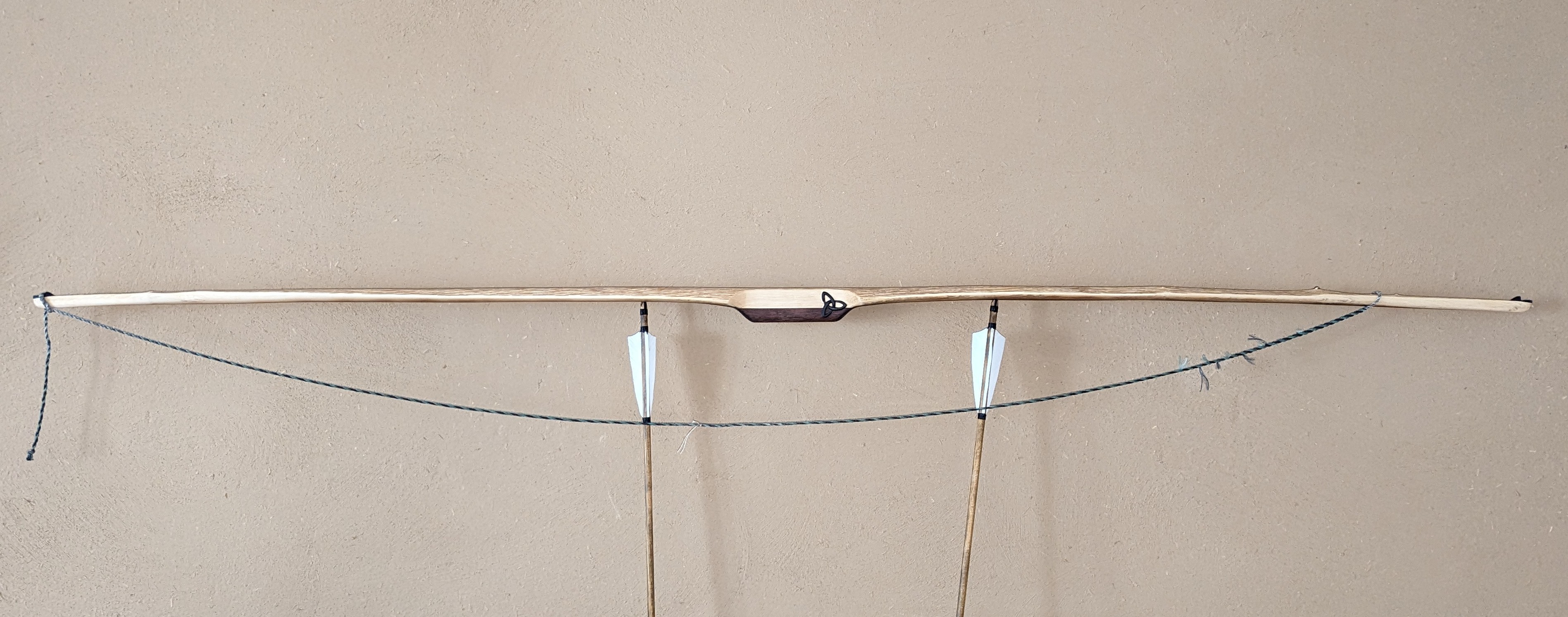

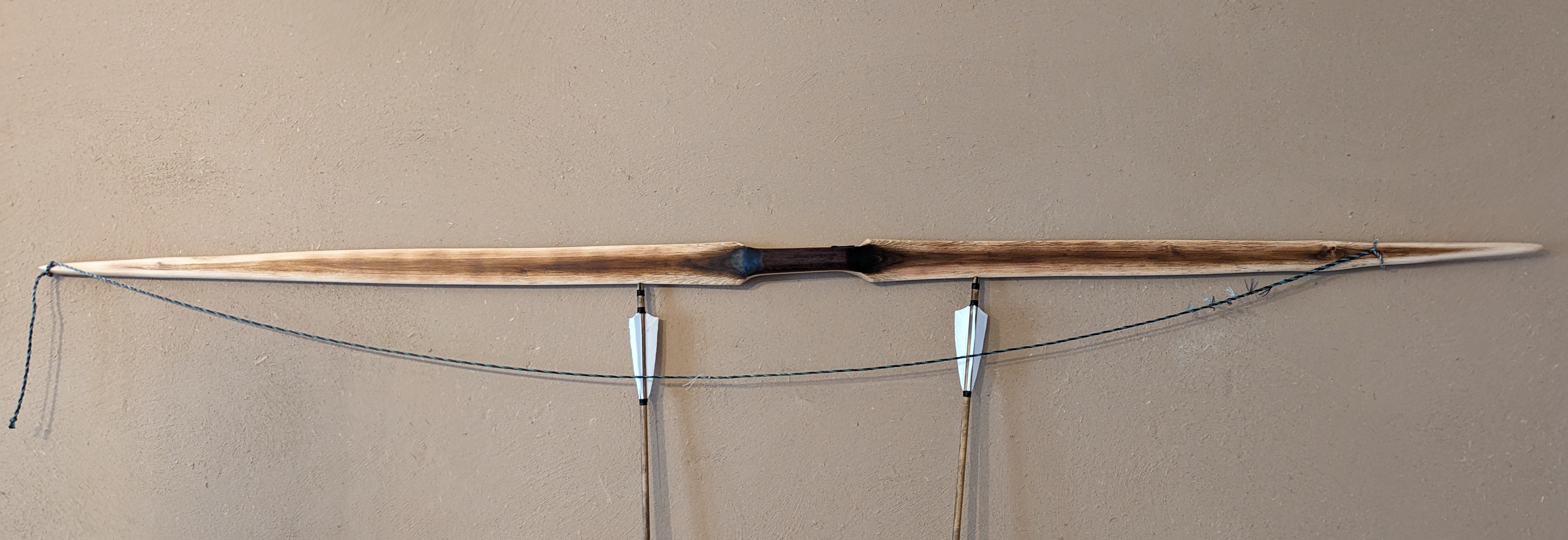

Ich hab es endlich geschafft meinen Hasel vom Saplingtunier
fertig zu stellen und ein paar Fotos zu machen.
Eigendlich hatte ich ja vor einem Möllegabet zu bauen. Habe mich dann aber doch für einen Flachbogen entschieden.
48# @28"
Holz : Hasel
Gewicht : 533g
Länge : 170cm
Nocken/Arrow pass: Horn
Am Griff habe ich Nussholz aufgeklebt
Geschwindigkeit mit 9,9gpp Pfeilen : ca 160fps
(Nicht besonders schnell aber auch nicht besonders lahm)
Bauch getempert und gebeizt. Grüße, Daniel

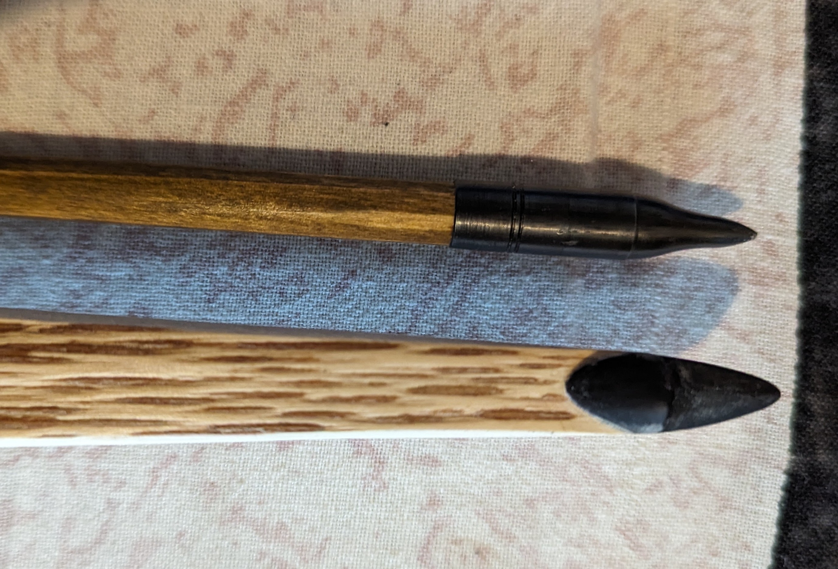

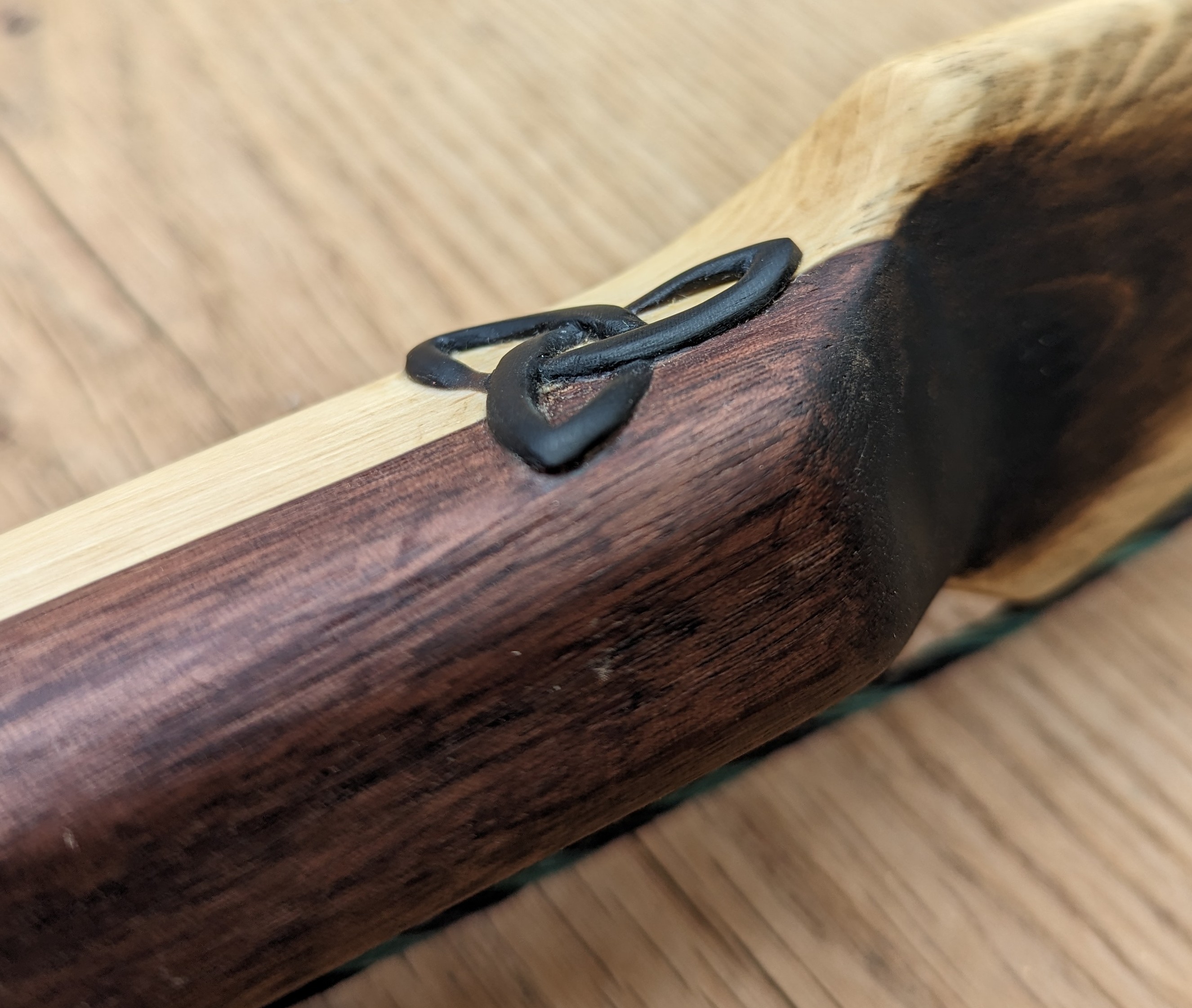

Gerösteter Hasel, gefällt mir sehr gut und ist auch sehr flott unterwegs.

Die Hornteile sind mega!

Ein hübscher Bogen ist es ja. Danke für's zeigen. Der arrowpass ist auch mal was ganz anderes, klasse Idee.
Aber der Tiller. In den mittleren Bereichen ist bei beiden WA zu wenig Biegung, vor allem der obere WA biegt nach dem FA deutlich zu stark und dafür im Rest des WA zu wenig.

Ja ich weiß, mit dem Tiller hab ich mich nicht mit Ruhm bekleckert. Vielleicht werde ich mich da nochmal dran geben.

Der Arrowpass ist echt eine tolle Idee gewesen. Bestimmt nicht leicht zu fertigen. Ich wünsch dir dass er lange hält.

Re: Hasel 48#@28"
Der obere Wurfarm könnte im mittleren Drittel etwas mehr biegen, umgekehrt macht die griffnahe Biegung und der lange Hebel den Bogen schneller. Aber schöne Details (das Röstmuster, der Arrowpass) lG Stephan

freut mich das euch die Idee mit dem Arrow pass gefällt.
Wobei von der Geschwindigkeit her das mein bisher schnellster Bogen geworden ist.
Ich hab den jetzt nochmal über die Seiten nachgetillert. Der hat dadurch nochmal 28g an Gewicht und 3# an Zuggewicht verloren.
Grüße, Daniel
Im Prinzip war das auch meine Idee beim Tillern. Ich hatte beim Tillern immer den Tiller eines Möllegabet im Kopf. Die Umsetzung war leider nicht ganz so erfolgreich wie erhofft.

Re: Hasel 48#@28"
Gefällt mir auch gut der Bogen.
Zum Tiller wurde ja schon das wichtigste gesagt
Der Übergang von den WA zum Griff ist bei dir oft sehr abrupt.
Wäre schöner wenn es fliesender ist, hoffe du weißt wie ich mein

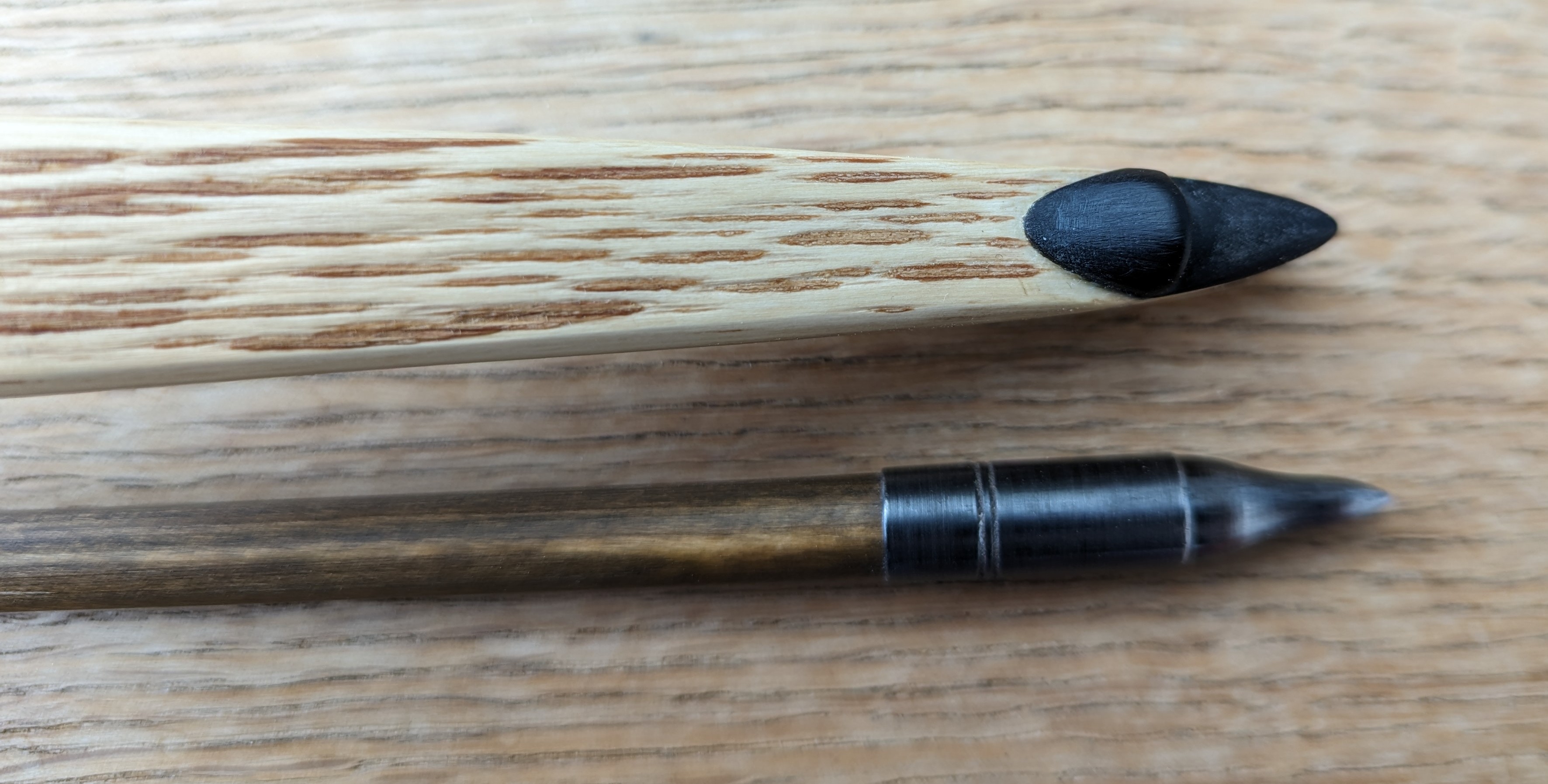

Was ich an deiner Stelle bei den kommenden Bögen noch anders machen würde, wären die Enden.
Auf dem 6. Bild sieht man es ganz gut. Hier könntest noch viel Material in der Breite wegnehmen, wodurch du dann auch eine bessere Pfeilgeschwindigkeit erreichen kannst
(Fiel mir selber auch lange sehr schwer, aber da kann mehr Fleisch weg als man denk, vor allem wenn du Overlays drauf hast)

die Enden hab ich tatsächlich beim Nachtillern nochmal etwas verschmälert. Könnte wahrscheinlich noch etwas schmaler sein
Der abrupte Übergang vom Griff war mir bis jetzt noch gar nicht so aufgefallen. Aber jetzt wo du es sagst....
Sieht schon etwas eckig und nicht besonders fließend aus.
Grüße, Daniel
