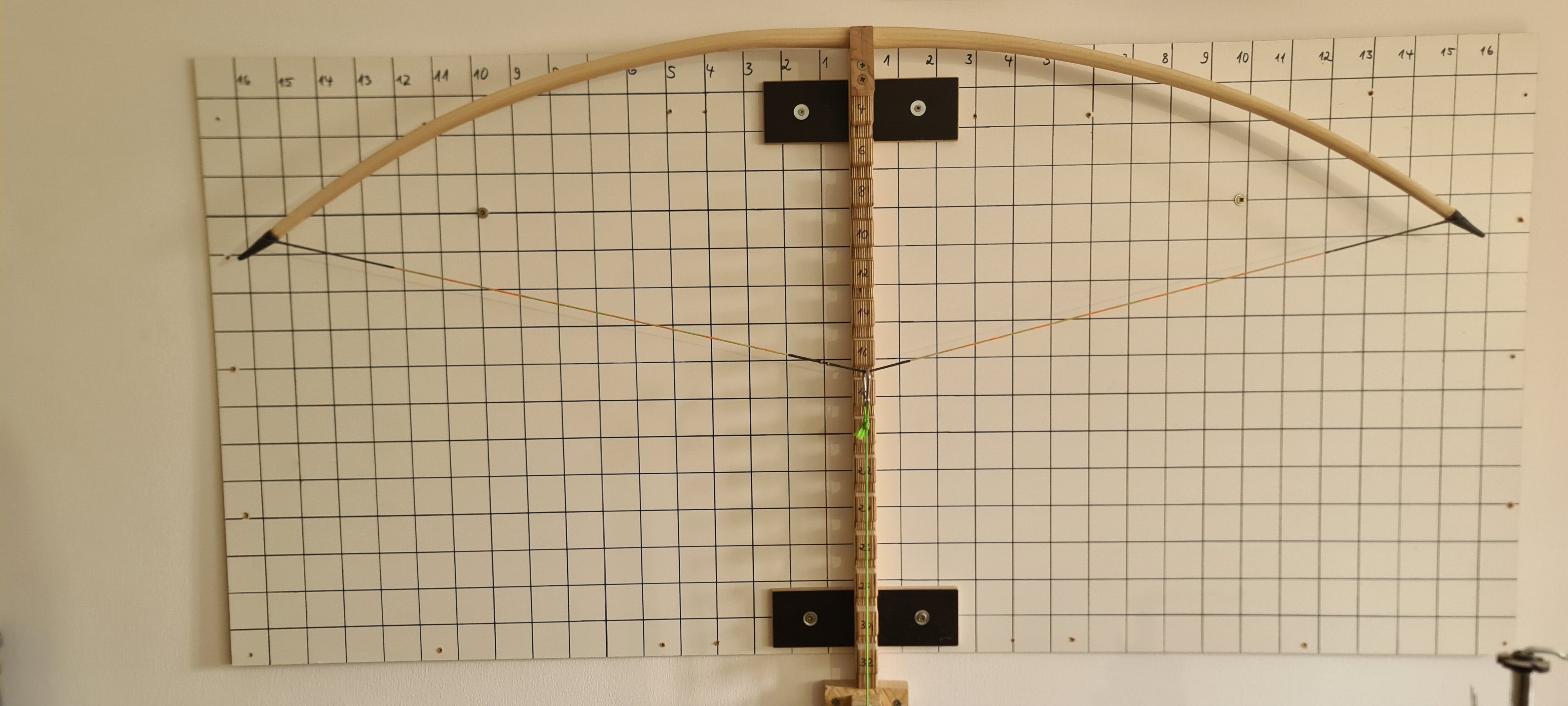

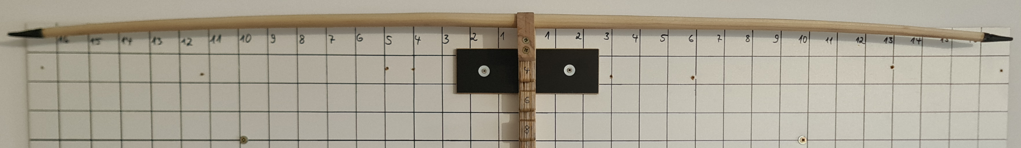

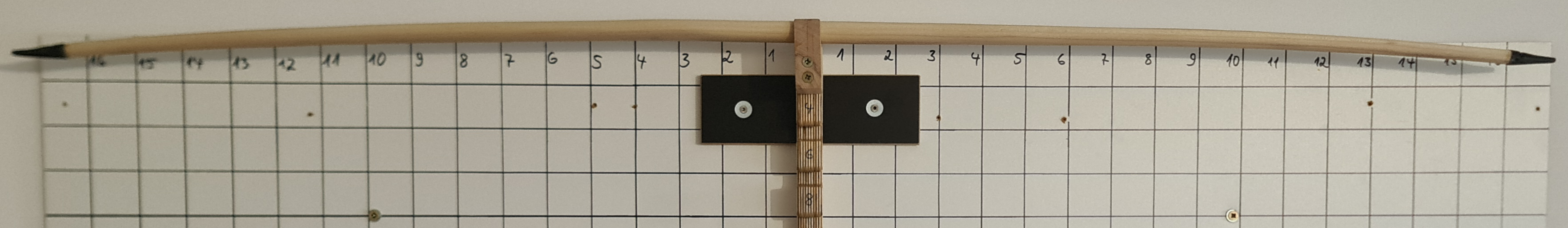

habe gerade eine Ulme unter dem Messer, die eigentlich ein Elb werden sollte.
Leider musste ich diesen Plan aufgrund eines Aussrisses beim Ausarbeiten des Breitenprofils aufgeben und den Stave um ca. 30 cm einkürzen. Als Brennholz war er mir dennoch zu schade, also beschloss ich, daraus einen Stabbogen mit D-Profil zu bauen.
Bin jetzt schon ziemlich weit.
Der Tiller ist jedoch aufgrund mehrerer Deflexe (beidseits zu den Wurfarmenden hin und im oberen Wurfarm direkt nach dem Griff) nicht einfach zu beurteilen.
Vielleicht kann mir ja jemand von den alten Hasen einen Tipp geben?
Aktueller Dickentaper 25 mm im Griff auf 14 mm vor den Nocken, Breite 35 auf 16 mm.
Bislang nur bis 16'' gezogen, bei diesem Auszug ein Zuggewicht von ca. 50#.
Aktuelles Gewicht ca. 550g.
Vorab schon einmal vielen Dank :)
Grüße,
Heiko
Ich werde nicht aufgeben. Aber ich werde die ganze Zeit fluchen!
Beiträge: 1414
Hat gedankt: 146 Mal
Hat Dank erhalten: 384 Mal
Re: Tillercheck
Von 5-11 bds. scheint der Bogen zu steif zu sein. LG Stephan
Beiträge: 7061
Hat Dank erhalten: 298 Mal
Re: Tillercheck
Seh ich auch so

Mir gefällt die Biegung. Wie lang ist er momentan?

Moin, Länge NTN ist 61''. Sollte eigentlich ein vollwertiger ELB mit 73'' werden :(

Chirurg hat geschrieben: 09.05.2024, 22:31 Von 5-11 bds. scheint der Bogen zu steif zu sein. LG Stephan
Sehe ich zumindest links auch so...

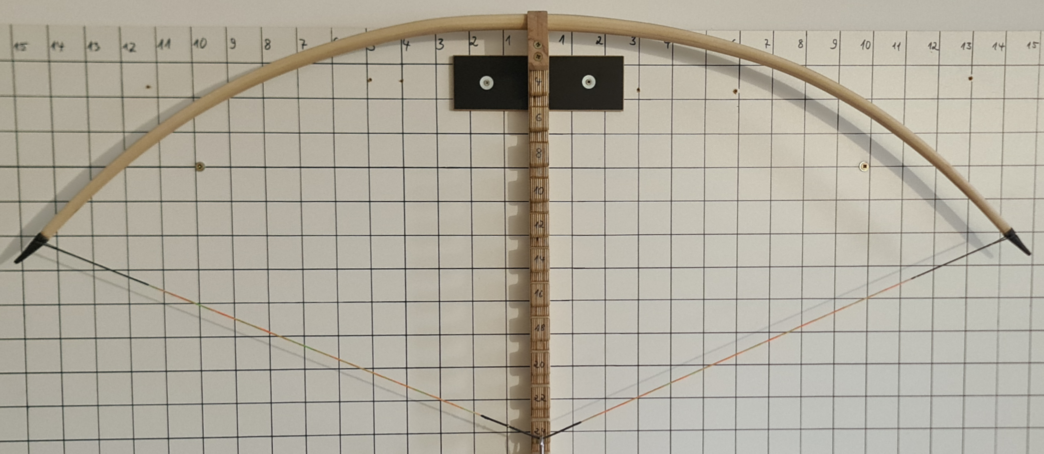

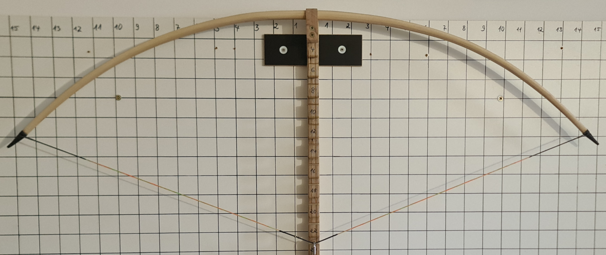

Hier mal ein Update:
Gezogen bis 18'', aktuell bei diesem Auszug 59#.
Der linke WA soll der obere werden.
Würde jetzt noch im Bereich 4 bis 6 oberer WA und 5 bis 7 unterer WA etwas Holz abtragen. Und eventuell die Enden beidseits etwas mehr kommen lassen.
Nicht sicher bin ich, ob der Mittenbereich bei diesem Auszug schon etwas mehr biegen sollte ???
Heiko
Beiträge: 6732
Hat gedankt: 267 Mal
Hat Dank erhalten: 382 Mal
Re: Tillercheck
Putzi2610! hat geschrieben: 11.05.2024, 07:42 Nicht sicher bin ich, ob der Mittenbereich bei diesem Auszug schon etwas mehr biegen sollte ???
Ja, darf mehr biegen.

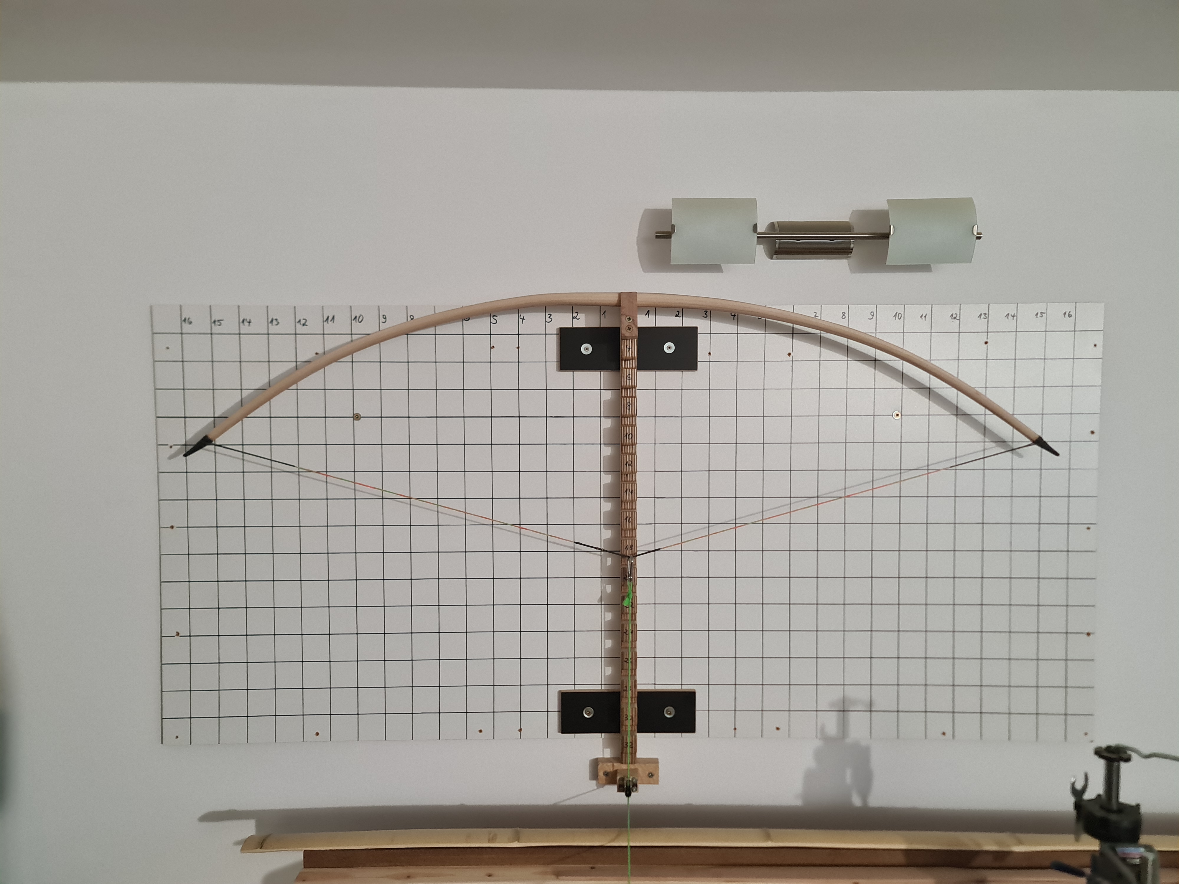

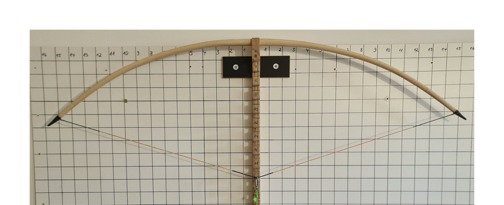

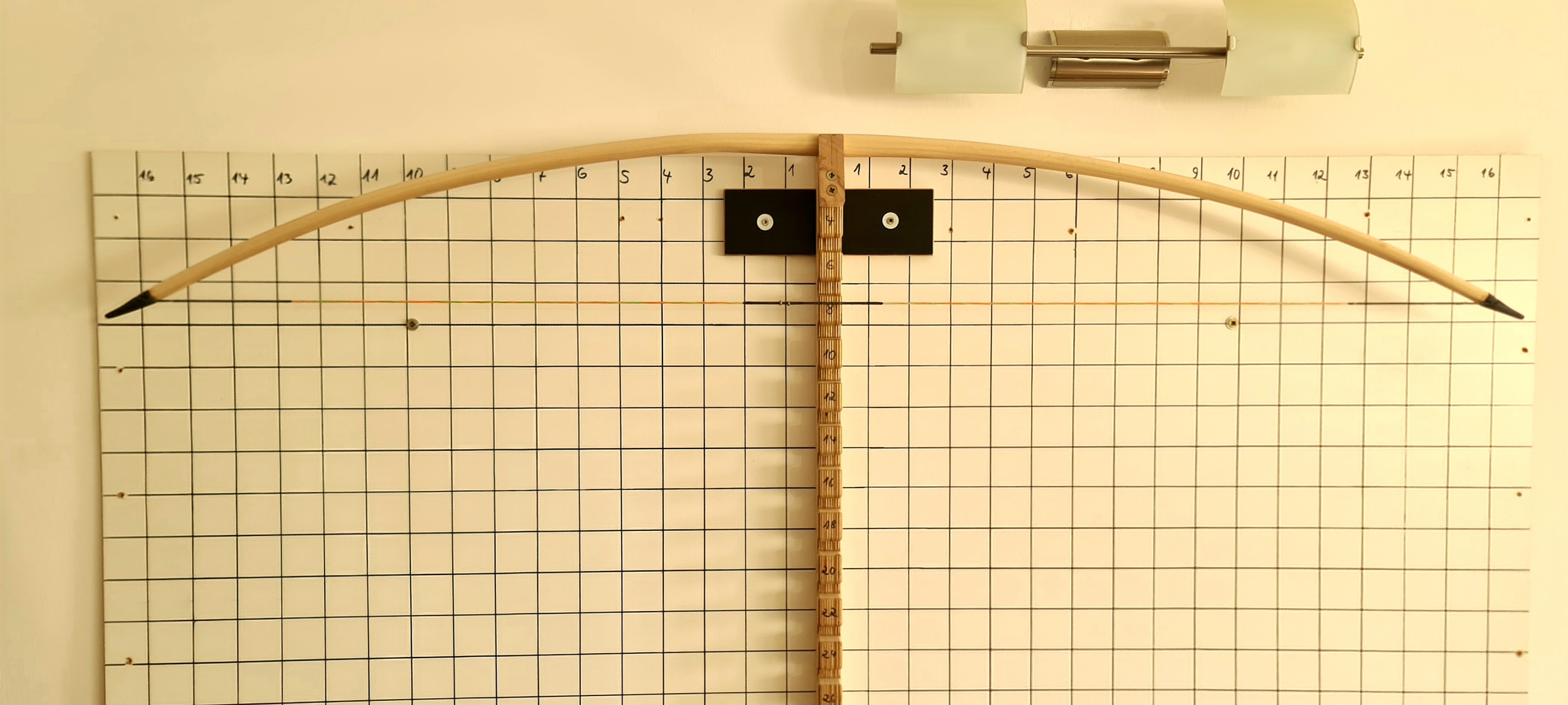

Für meine ungeübten Augen sieht das jetzt schon ziemlich gut aus:
Was meint ihr dazu?
Unterer WA (rechts) bei 5 - 8 könnte noch etwas mehr Biegung vertragen, aber ansonsten...
Heiko
Beiträge: 6732
Re: Tillercheck
Vorsicht rechts 9-11. Im Mittenbereich von rechts 1 - links 2 würde ich noch kommen lassen und die Enden bis ca. 10 cm vor den Nocken dürfen auch noch etwas biegen.

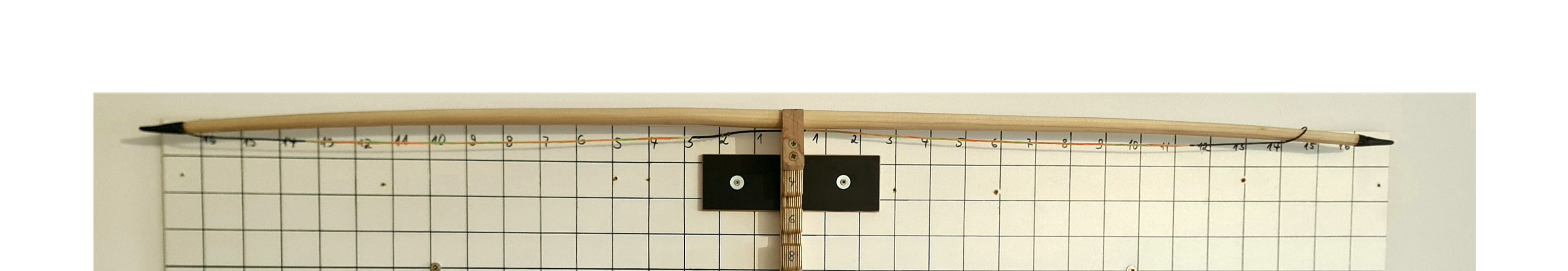

Neumi: Super, vielen Dank! Die potentielle Schwachstelle rechts ab 9 hatte ich bereits gesehen, aus diesem Grund wollte ich im Bereich 5 bis 8 noch etwas abtragen. Mitte schaue ich auch noch mal, gerade links wegen des anschließenden Deflexes. Aber es wird... ;D
Heiko
Beiträge: 6265
Hat gedankt: 75 Mal
Hat Dank erhalten: 240 Mal
Re: Tillercheck

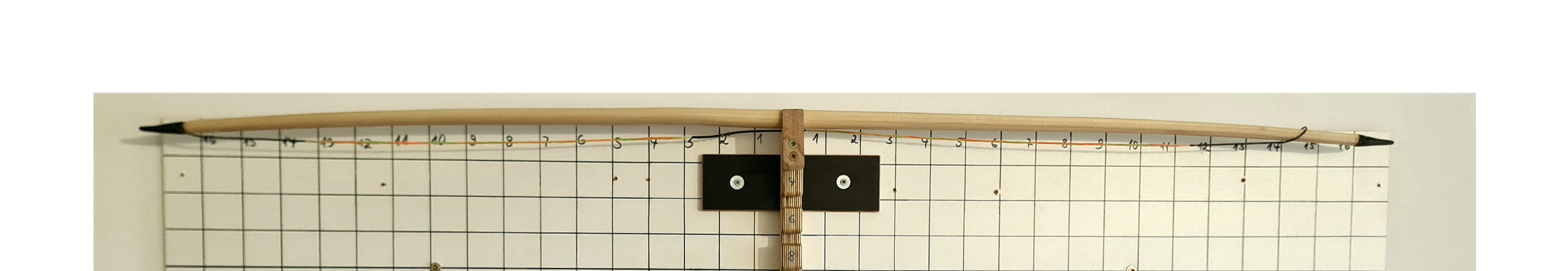

In der Mitte (Griff) und an den Enden kann noch was weg, da ist er noch zu steif.

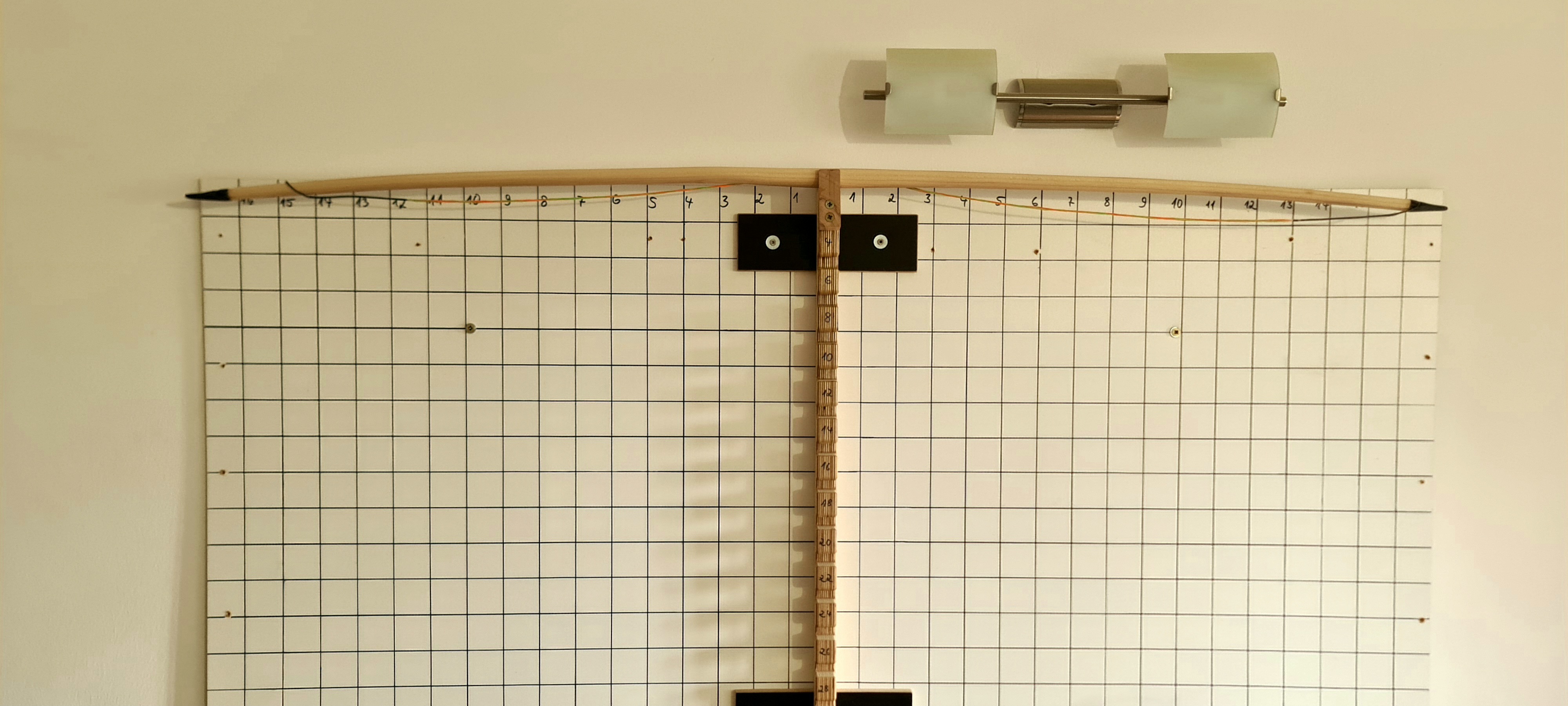

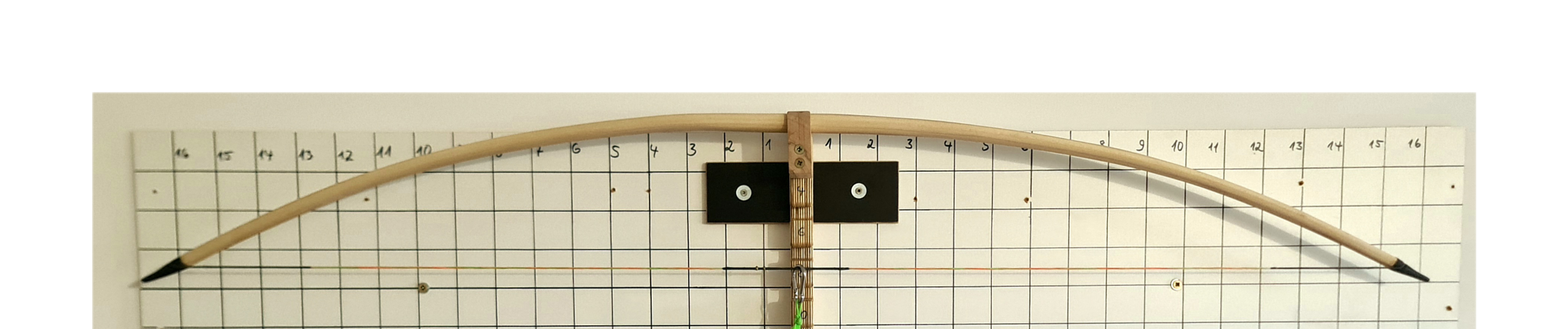

So, den Mittenbereich und die Enden habe ich nachbearbeitet und bei dieser Gelegenheit auch gleich die potentielle Schwachstelle unterer WA entlastet.
Aktuelle Werte: Gewicht 530 g. Zuggewicht ca. 73#@24''
Welcher maximale Auszug da wohl möglich ist ???
Set ist noch im Rahmen, oder?
Heiko
Beiträge: 6732
Re: Tillercheck
Putzi2610! hat geschrieben: 12.05.2024, 13:23 Set ist noch im Rahmen, oder?
Jo, noch. Aber Set wird kommen sagt meine Glaskugel 😎😂
