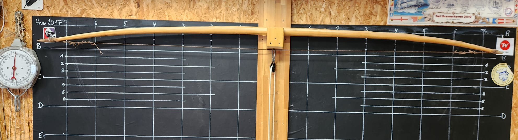

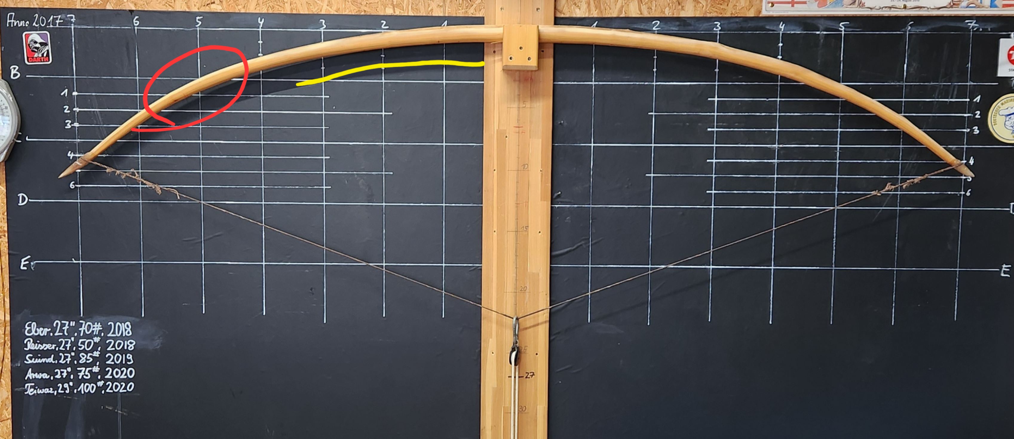

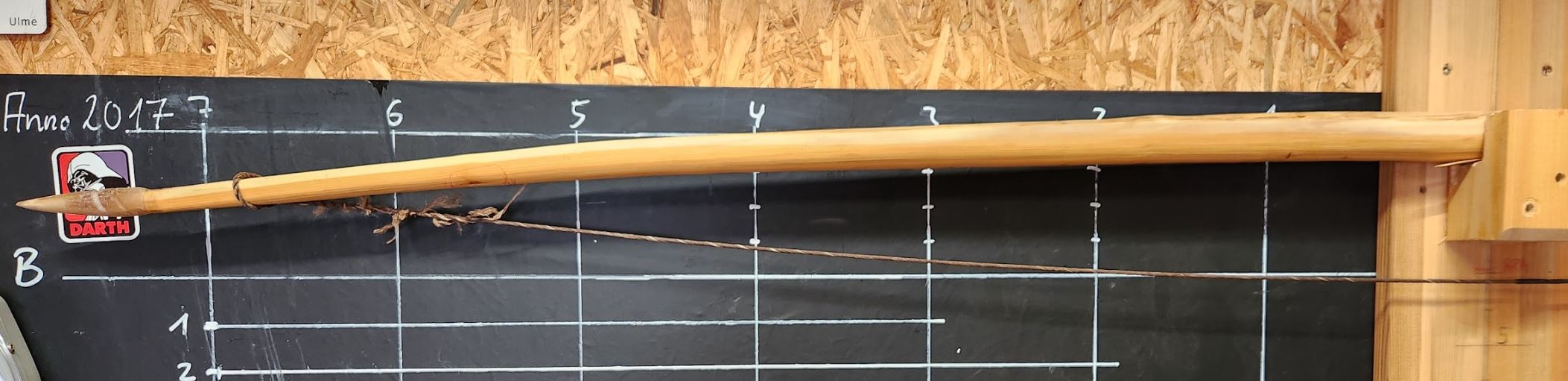

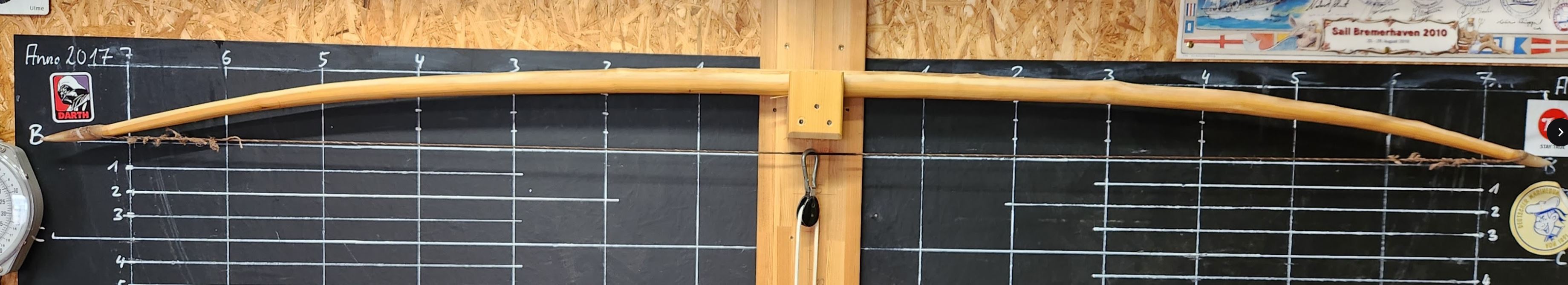

Dann will ich mal wieder gerne Expertenbeistand fürs Tillern herbeirufen.
Bin jetzt bei dem Bogen 185cm NtN bei 20" und ersuche Euer Feedback zum aktuellen Tiller.
Ziel wäre schön wenn er bei 27" dann noch 100# hat. Ansonsten auch egal Hauptsache ned kaputt :)
Jedenfalls schonmal Danke fürs Gucken!

Re: Tiller Eibe Ziel 100# bei 27"
Hi!
Rot: Schwachstelle
Gelb: Abtragen, hier fehlt noch Biegung
LG Stephan

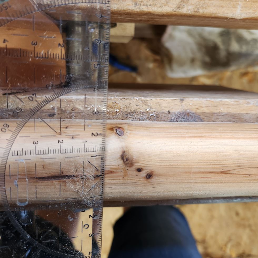

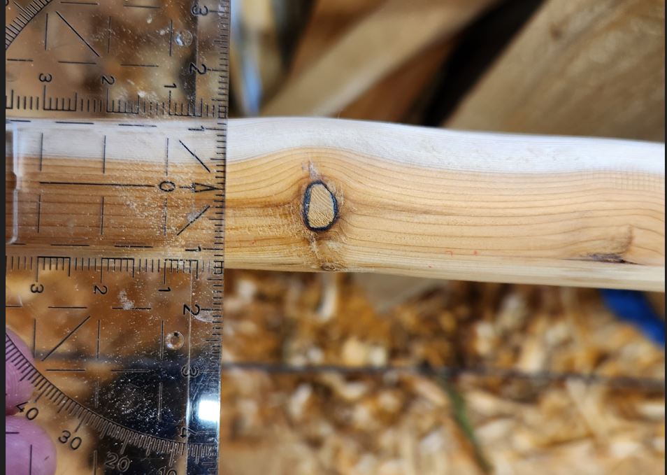

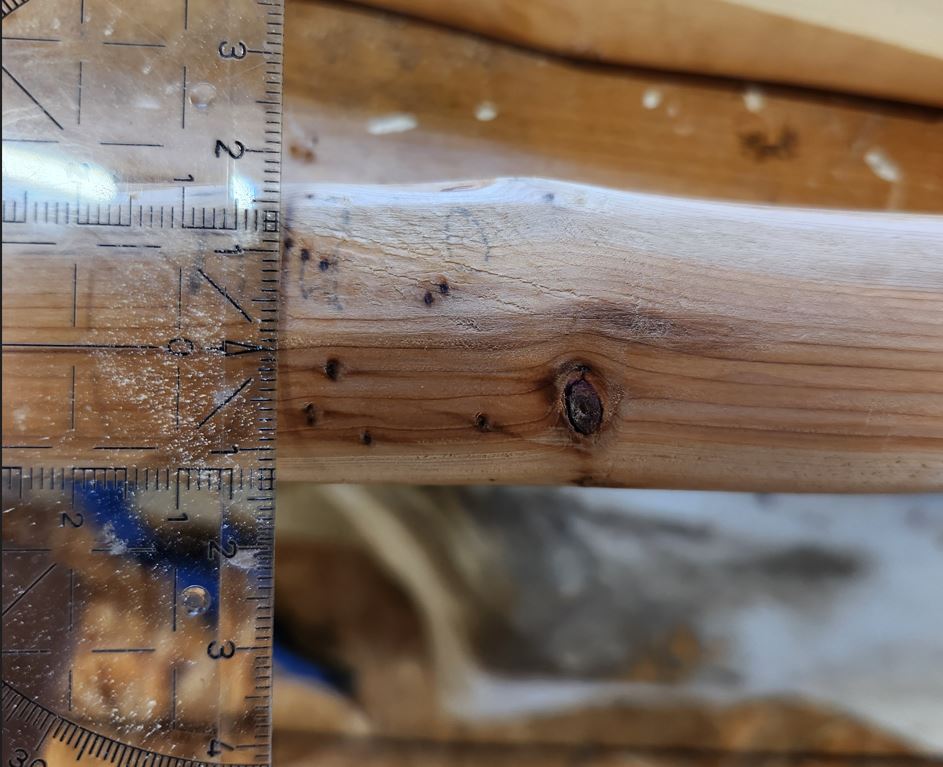

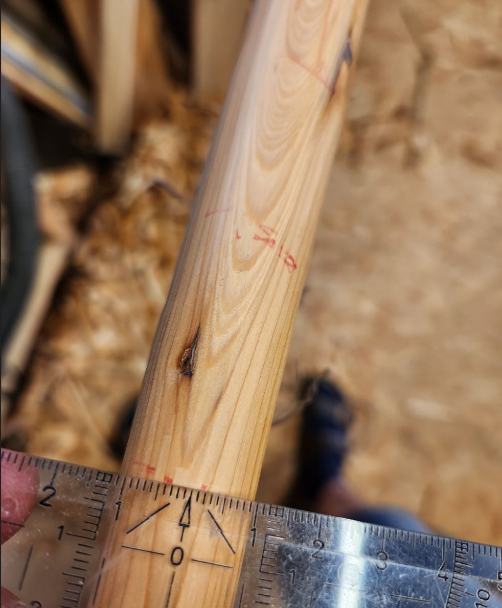

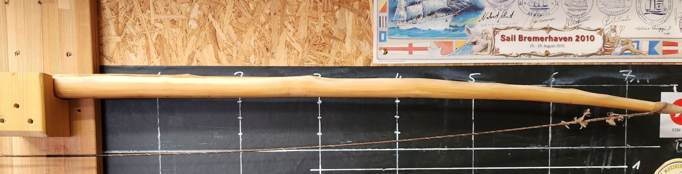

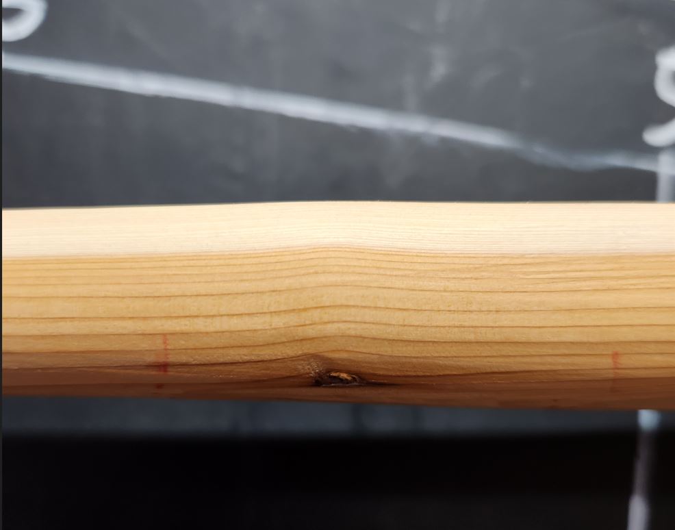

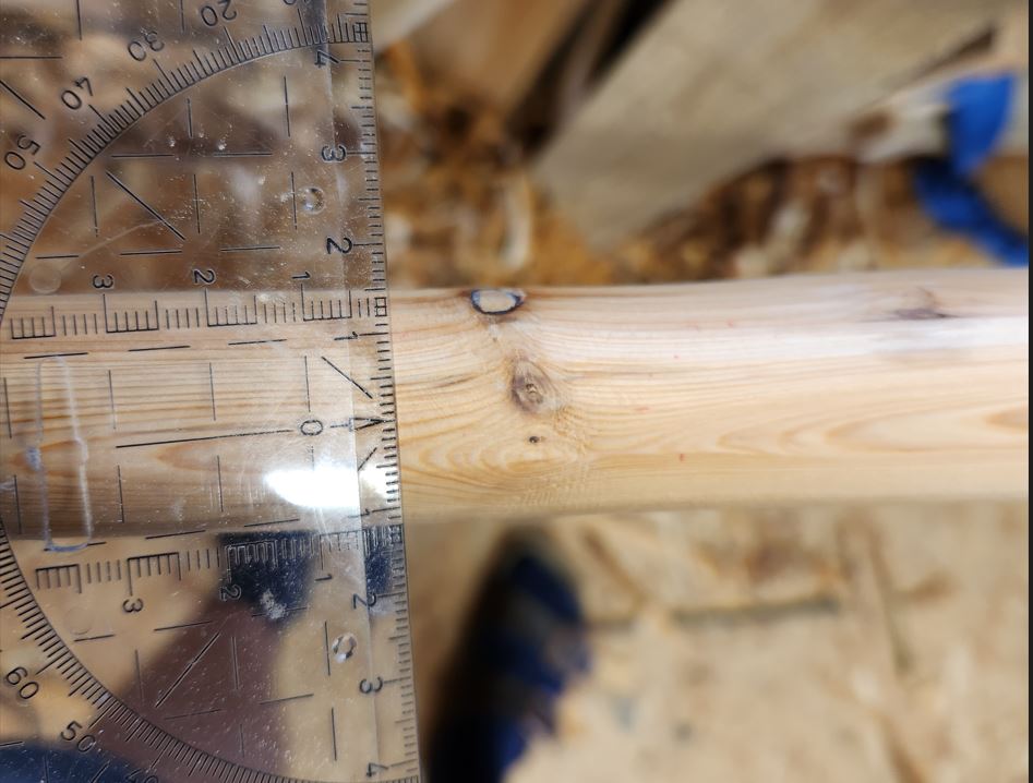

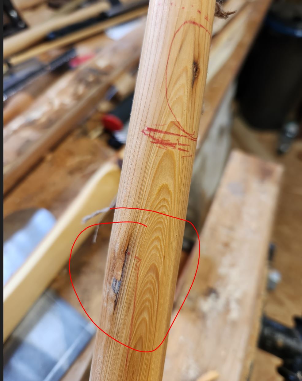

Hier das Tiller Update und ein paar Knästchen. Gibt es zu denen noch Hinweise?
Die Schwachstelle Nr. 1 ist die von Dir zuerst kommentierte.
Tiller 20" Auszug
Tiller 20" Auszug
Schwachstelle Nr. 4 rechter WA
Schwachstelle Nr. 4 rechter WA Seite
Schwachstelle Nr. 3 Griffstück Bauch
Schwachstelle Nr. 3 Griffstück Seite
Schwachstelle Nr. 2 linker WA
Schwachstelle Nr. 1 linker WA
Die Aestchen sind schwer am Foto zu beurteilen, aber das schwarze Zeugs mach ich oft mit dem Dremel raus, bohr dann minimal auf und kleb mit Eule endfest einen Duebel rein. Allerdings mag ich dir bei Eibe da keinen Rat geben, die hab ich nicht so oft unterm Messer

fatz hat geschrieben: 18.07.2024, 16:31 Die Aestchen sind schwer am Foto zu beurteilen, aber das schwarze Zeugs mach ich oft mit dem Dremel raus, bohr dann minimal auf und kleb mit Eule endfest einen Duebel rein. Allerdings mag ich dir bei Eibe da keinen Rat geben, die hab ich nicht so oft unterm Messer
Ja, ich bin da auch ned so erfahren mit Eibe und unsicher. Mir hat es den letzten 100# Bau wegen verborgenem Totmaterial zerlegt... und leider erst nach dem Einschießen auf dem letzten Tiller um zu messen.

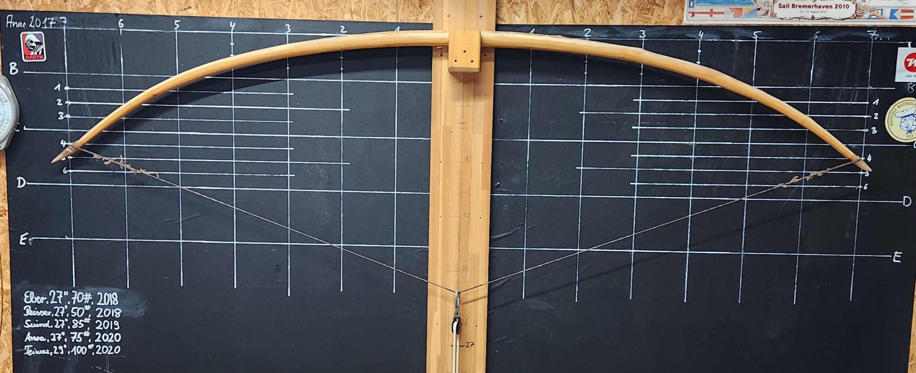

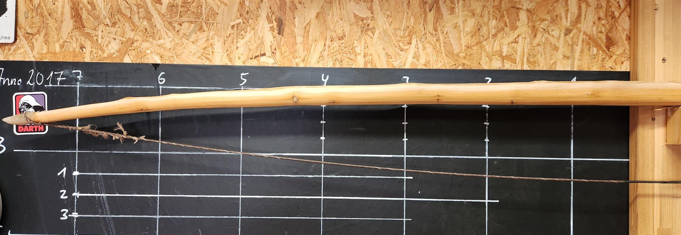

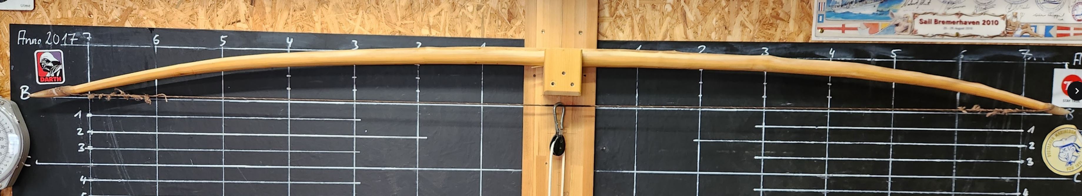

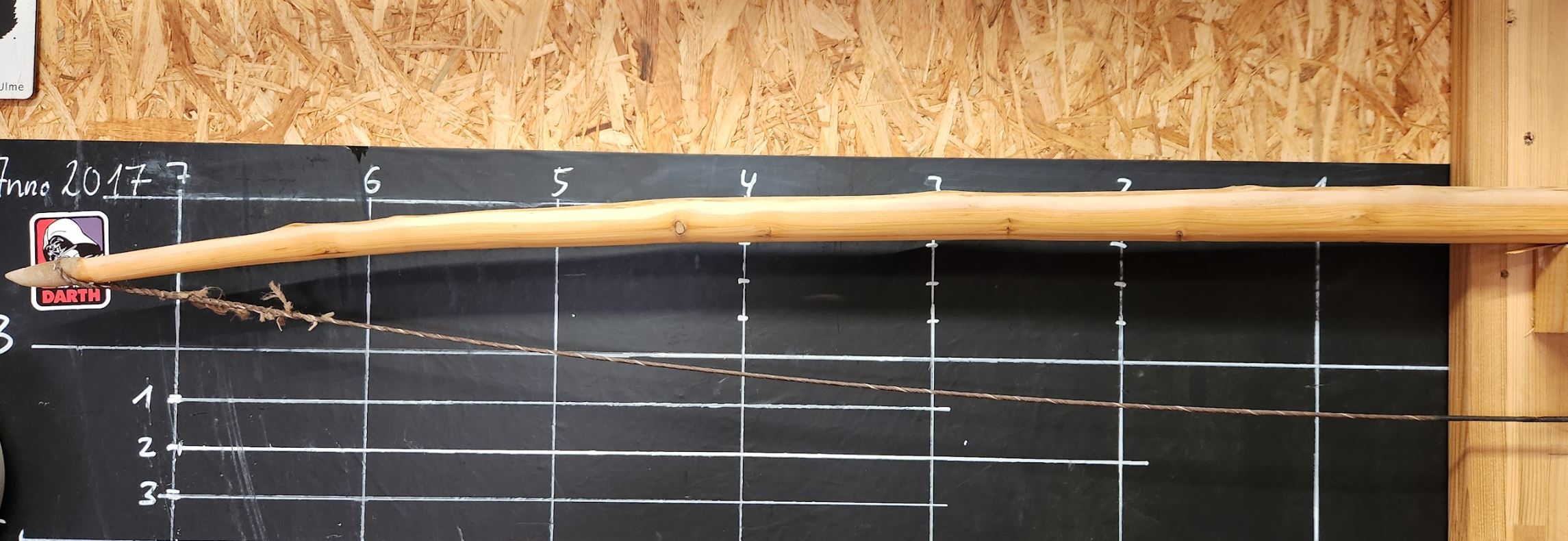

Irgendwie bin ich betriebsblind... bin jetzt bei 22" und warte mal auf Feedback bevor ich nun weitermache :)
Da steckt soviel Kraft drinnen... hoffentlich hält das alles.
22"
22"

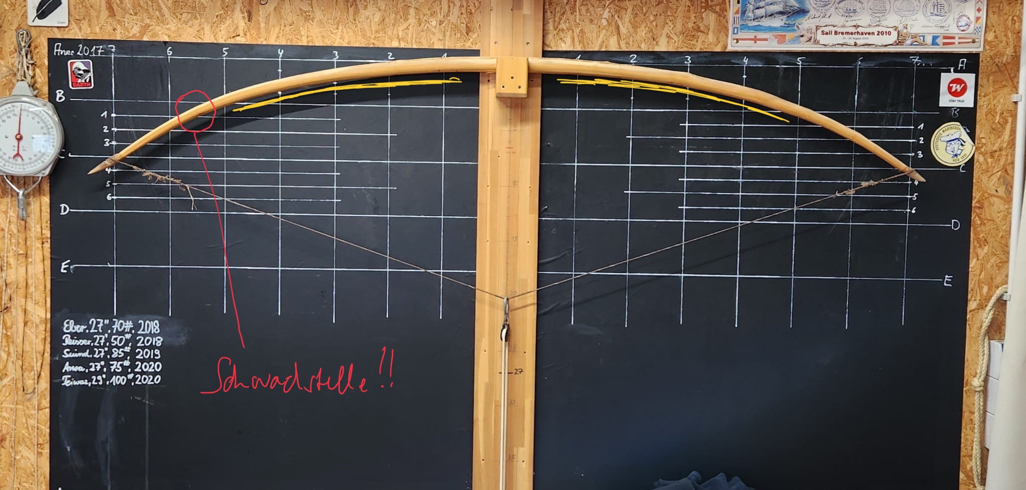

Nicht, dass ich einen Plan bei Bogen dieser Stärke hätte... Aber ich finde, dass eigentlich immer ein Tiller nur beurteilt werden kann, wenn ich auch den abgespannten Bogen betrachte...🤔
Eine deflex gewachsene Stelle muss doch nicht automatisch eine Schwachstelle sein... irre ich da?
Ja in der tat wäre es mal gut den Bogen abgespannt zu sehen. Denn rein von deinen Fotos würde ich sagen dass die Schwachstelle links noch immer da ist. Rechts sieht soweit gut aus.

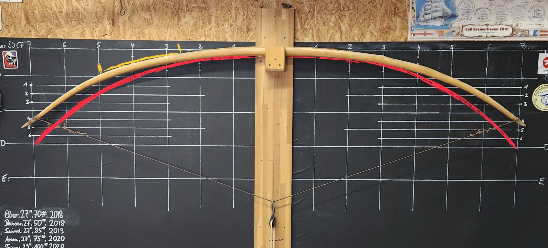

Ich hab mal das Farbschema von Chirurg beibehalten.
Beiträge: 1414
Hat gedankt: 146 Mal
Hat Dank erhalten: 384 Mal
Ich würde die Wurfarme von 2 bis 4,5 bds. schwächen. LG Stephan

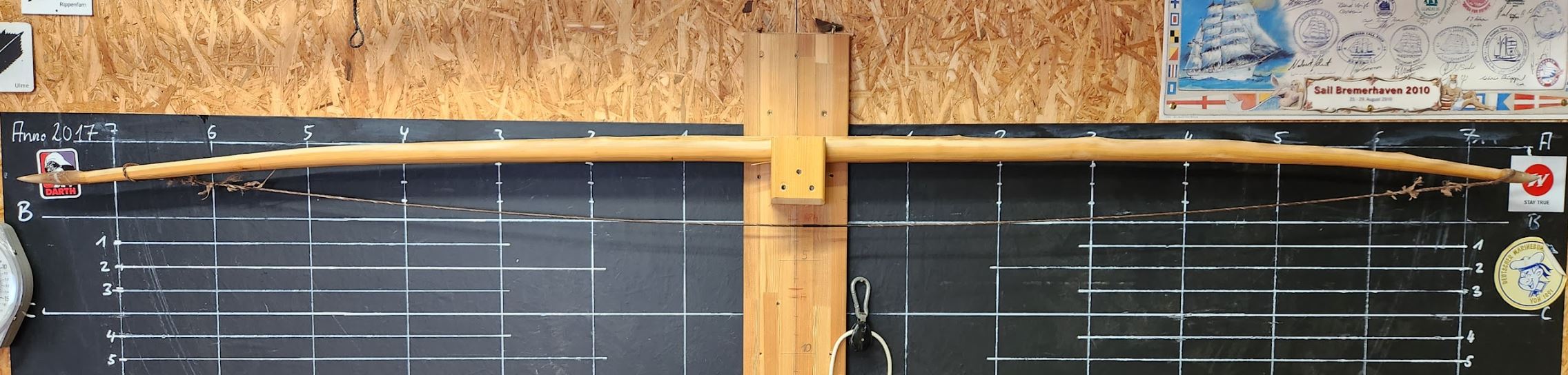

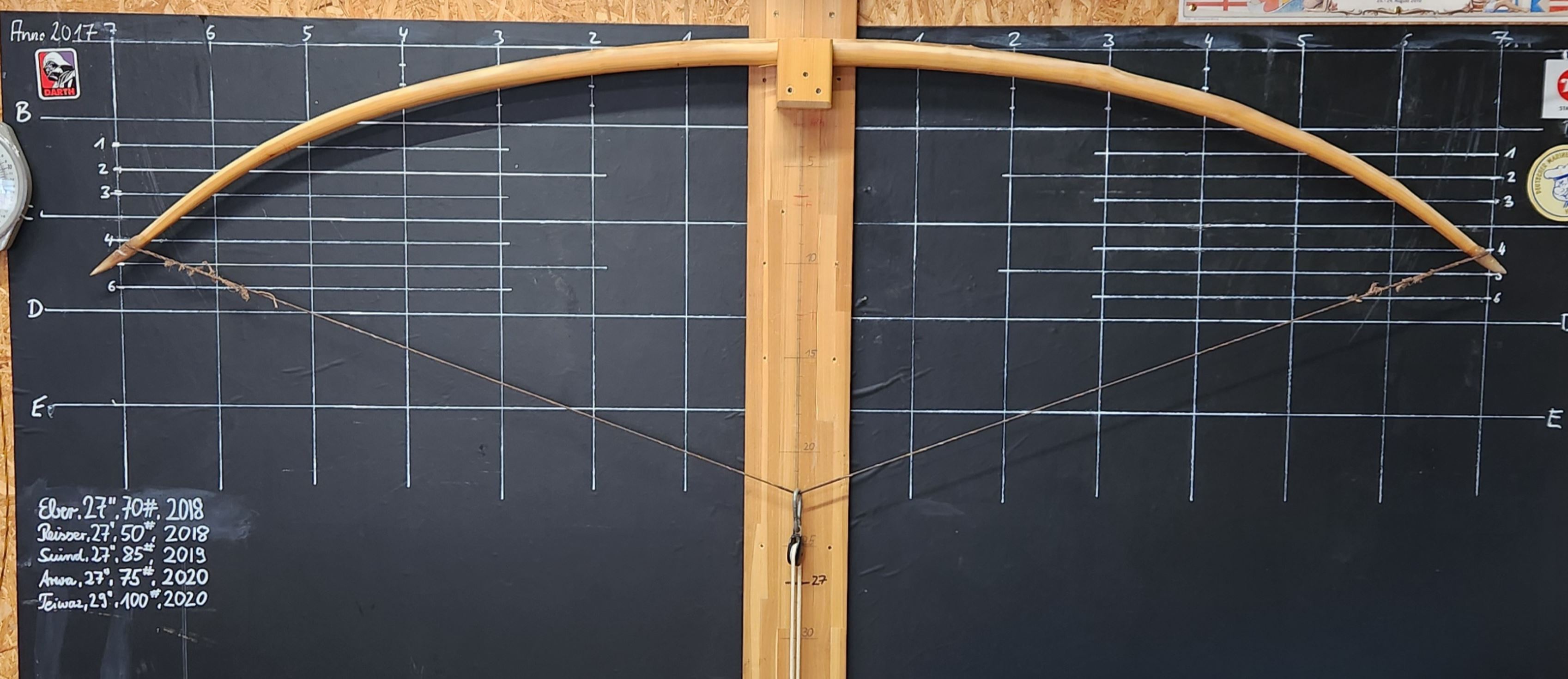

Bogenbas hat geschrieben: 19.07.2024, 13:24 Ja in der tat wäre es mal gut den Bogen abgespannt zu sehen. Denn rein von deinen Fotos würde ich sagen dass die Schwachstelle links noch immer da ist. Rechts sieht soweit gut aus.
Na da leiste ich gerne Abhilfe...
abgespannt komplett
abgespannt komplett
WA oben links
WA oben links
WA unten links
WA unten links
WA oben rechts
WA oben rechts
WA unten rechts
WA unten rechts
"Geh gleich zum Schmied und ned zum Schmiedl!"
Beiträge: 2423
Hat gedankt: 200 Mal
Hat Dank erhalten: 294 Mal
Damit ist die Schwachstelle schon mal nicht so stark wie erwartet. Ich würde aber trotzdem vorerst nur wie von Chirurg beschrieben weiter abnehmen.

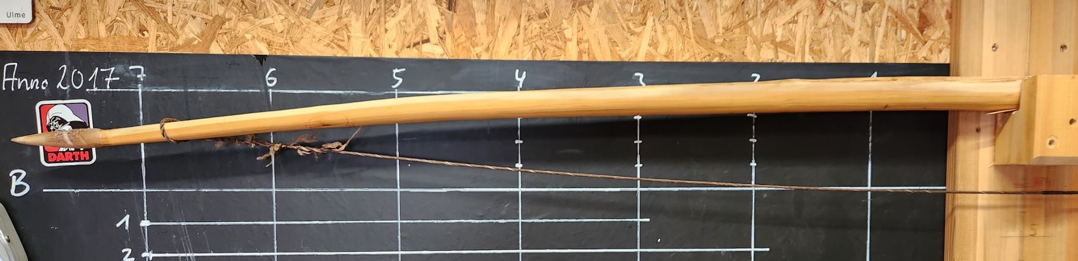

Beitrag von Wolfric »
Chirurg hat geschrieben: 19.07.2024, 14:09 Ich würde die Wurfarme von 2 bis 4,5 bds. schwächen. LG Stephan

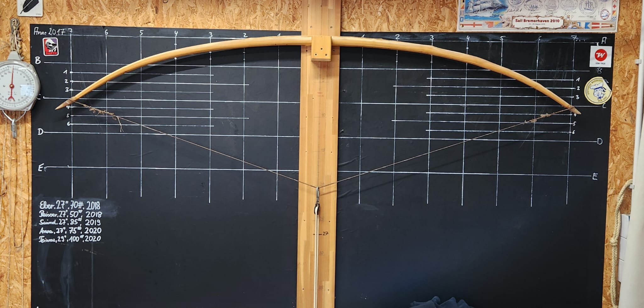

So, hab ein wenig geschwächt. Sieht nun so aus bei 21"
Beiträge: 1414
Sieht schon besser aus, rechts biegt er meiner Meinung nach ziemlich perfekt, links würde ich, dort wo gelb angezeichnet, noch etwas schwächen, lG Stephan

Chirurg hat geschrieben: 21.07.2024, 22:28 Sieht schon besser aus, rechts biegt er meiner Meinung nach ziemlich perfekt, links würde ich, dort wo gelb angezeichnet, noch etwas schwächen, lG Stephan
Lieben Dank... hab das mal so gemacht... es ist so schwer... ich mein immer noch links könnte eine Schwachstelle sein?!
22"
22"
Hier noch ein kleines Video wie er sich bis 22" biegt.
https://drive.google.com/file/d/1Eb22-P ... sp=sharing
Er bringt jetzt bei 22" noch 90#. Ziel war ja etwas 100# bei 27". Es scheint möglich zu sein ;D
