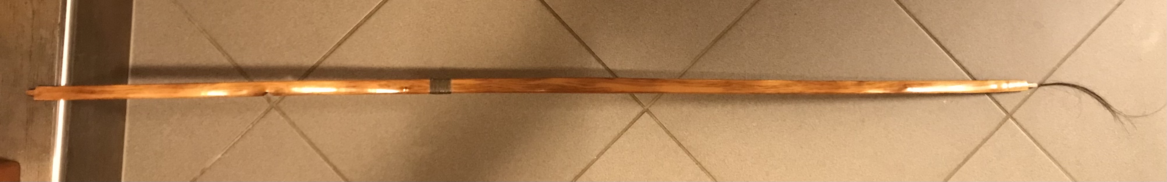

Das ist kein Flachbogen, sondern ein Stabbogen, habe einen solchen aus Osage gebaut, gleichmäßige Breite von 2cm von Nock zu Nock, allerdings mit Pin-Nocken und auf einer Seite mit Pferdehaar (Plainsbogen). 140cm lang, 40 Pfund auf 25 Zoll, schießt hervorragend, schnell und präzise, überhaupt kein störender Handschock. Komischerweise Null Set und das nach 5 Jahren! Die verzierte Nocke ist sicherlich größer gezeichnet, als diese in Wirklichkeit ist, die Schnitzereien am Bogenrücken würde ich im biegenden Bereich nicht machen, sondern dort aufmalen. Die Nocke zarter bauen als gezeichnet und unbedingt mit Schnitzereien verzieren. Also, unbedingt den Bogen nachbauen!! Das beste Holz für den Bogen ist sicherlich Osage orange. LG Stephan

Wenn die Jahresringe 4-5mm dick sind, dann würde ich mir bei Osage auch getrauen 1mm tiefe Schnitzereien (besser gesagt Abschabungen) anzubringen, bei 2mm dicken Jahresringen würde ich eher malen, der Griff biegt bei dieser Bogenlänge mit, die Algonquin hatten keine starken Bögen, dafür vergiftete Pfeile.
