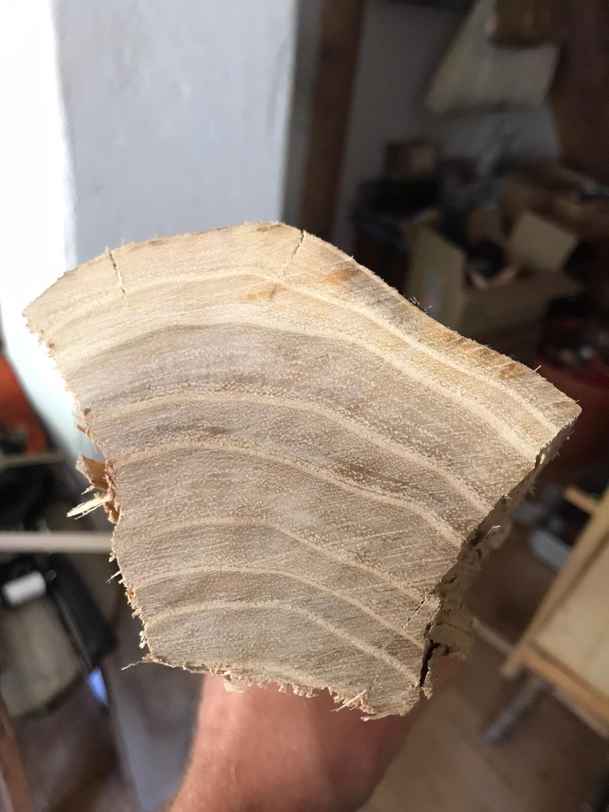

Nach einem halben Jahr Abstinenz bin ich auch mal wieder am Start. Hab bei einem französischen Fellgerber einen Goldregenstave abgestaubt.
Nun bin ich über Tipps (Bauform usw.) zu dem Holz dankbar. Hier ein Querschnitt: Die Ringe sind teils 1 cm groß. Ist das normal bei Goldregen?

Goldregen macht fast alles mit. Schmal und dick gibt am meisten Power. Breiter und dünner bringt mehr Sicherheit und mehr Schießkomfort. Hängt natürlich auch ein bisschen von der verfügbaren/gewünschten Länge und dem angestrebten Auszug ab. So dicke Ringe sind eher selten, aber meines Erachtens kein Problem. Goldregen lässt sich auch gut mit Hitze biegen.

Glückwunsch zu den Stave.
Goldregen lässt sich hervorragend polieren und bekommt einen schönen Glanz.
Das Splintholz neigt zum verspröden, bei Goldregen nimmt man meist nur das Kernholz.
So ein Stave schreit nahezu nach Burgunderbogen gebaut aus drei Kernholzjahrringen.

Seid ihr alle sicher, dass es sich um Goldregen handelt und es nicht eher Robinie ist?

Vielleicht hast du recht.nicht eher Robinie

Gibt es ein Stück mit Rinde?

Neumi Du hast Recht, solche Jahrringe und Farbe kenne ich auch nur von Robinie.

Grüße und viel Spaß beim bauen.beneselfbowbau hat geschrieben: ↑06.08.2024, 18:21 Nun bin ich über Tipps (Bauform usw.) zu dem Holz dankbar.
Splint runter machen, dann lang bauen, flacher Bauch, runder Rücken mit Trapping. Nicht zu breit, da schweres Holz.
Ist das normal bei Goldregen? Nein, aber es ist eh kein Goldregen.

Sieht für mich auch aus wie Robinie.
Das hier ist eine aus der Pfalz, ca 500m vor dem Elsaß geerntet.Da ist die Robinie der freundliche Neophyt,der die Plätze nimmt,die andere Bäume (Eichen z.B.,weil zu trocken dank Klimawandel) nicht mehr mögen.
Die Wuchsbedingungen waren wohl etwas karger,als bei Deiner.
Mm zu Robinie: liegt irgendwo zwischen Hasel und Holler. Zugfestigkeit nicht das Problem,Druckfestigkeit etwas höher als Hasel,aber unter Holunder. Flachbogen geht sowieso, ambitioniertere Bauchformen,z.B. Burgunder, eher vermeiden,damits nicht kollabiert.
So meine Meinung.
