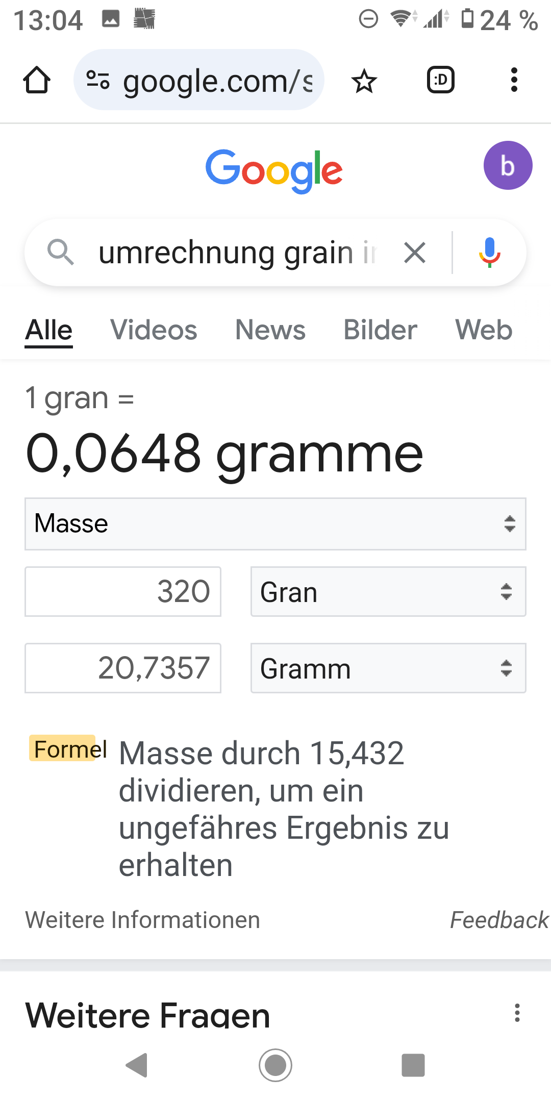

1gn = 0,0648g
320gn sind dann 20.7g

Sind 320 Grain nicht 20 Gramm? 🤔

Vielen dank für die ganzen Antworten!
Und ja ich hab mich da verrechnet. ;D
