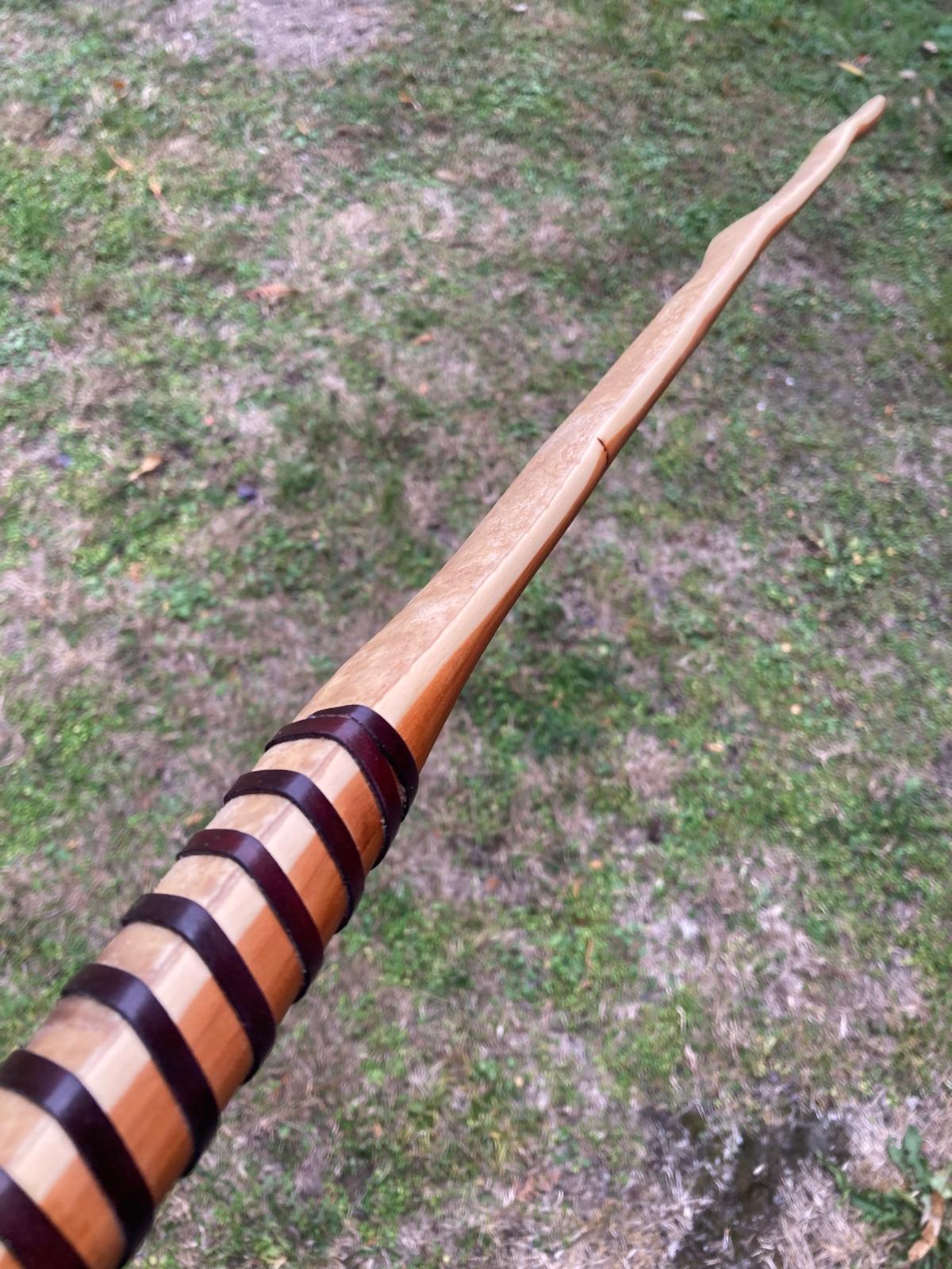

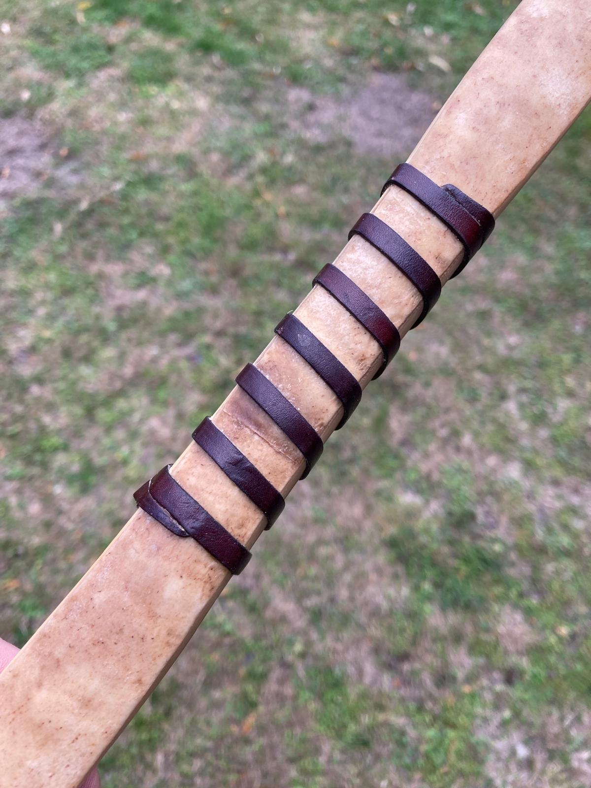

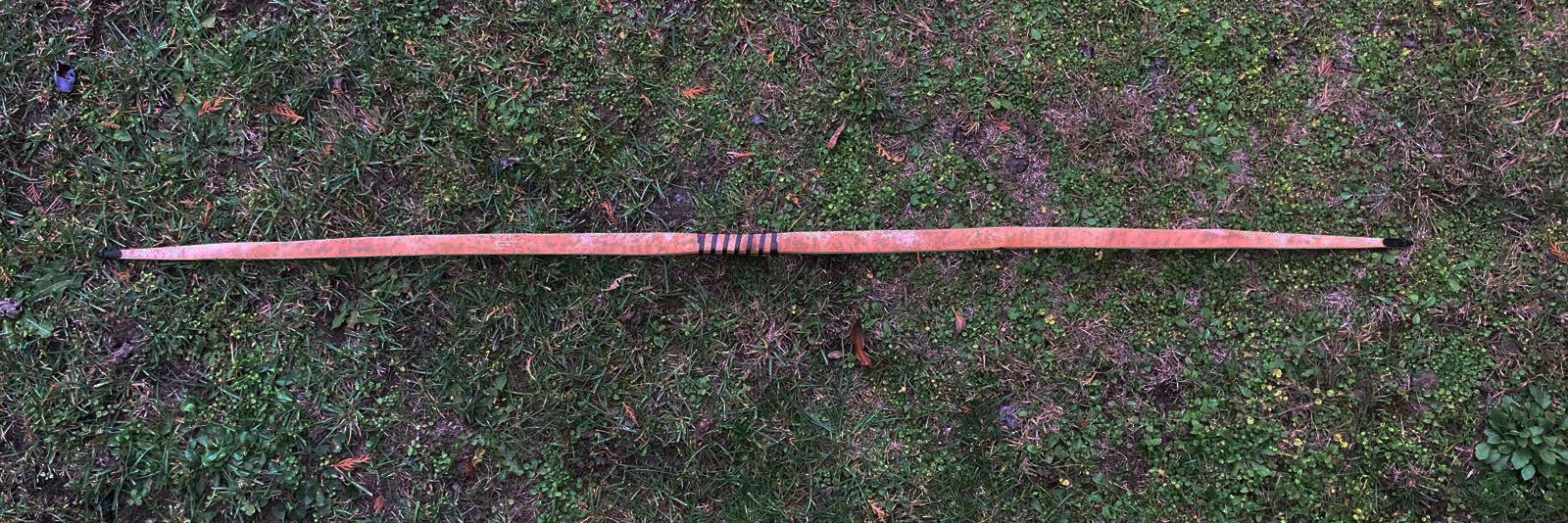

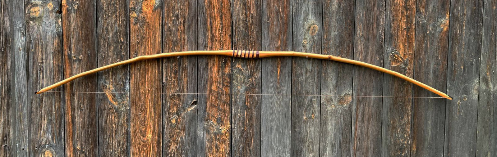

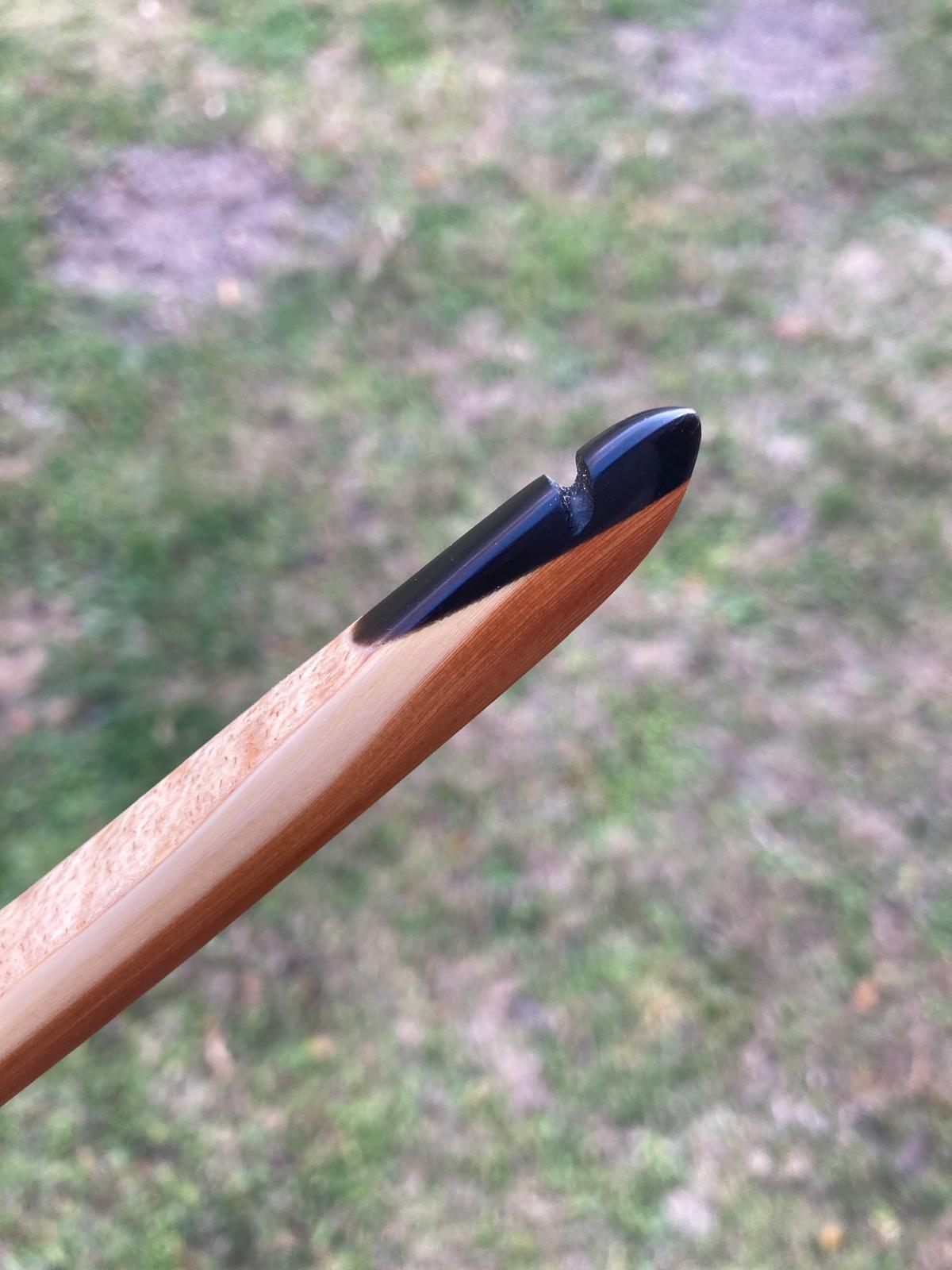

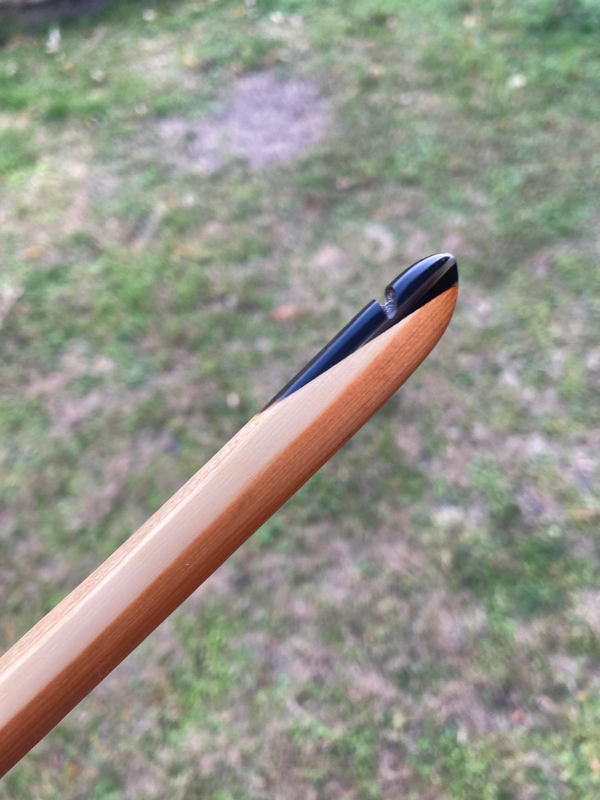

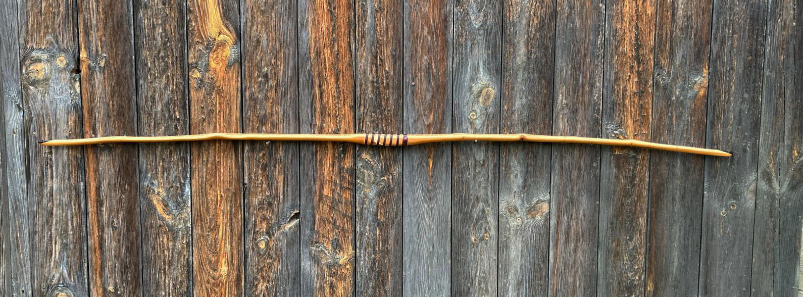

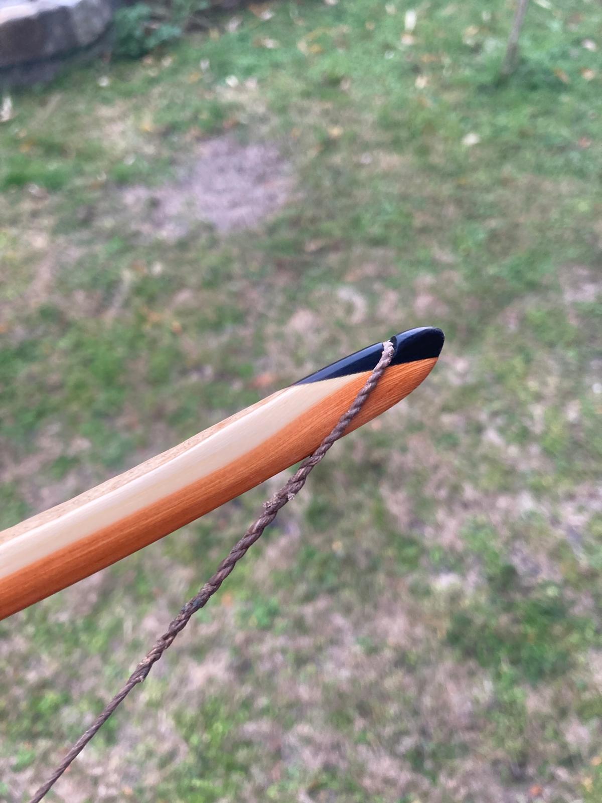

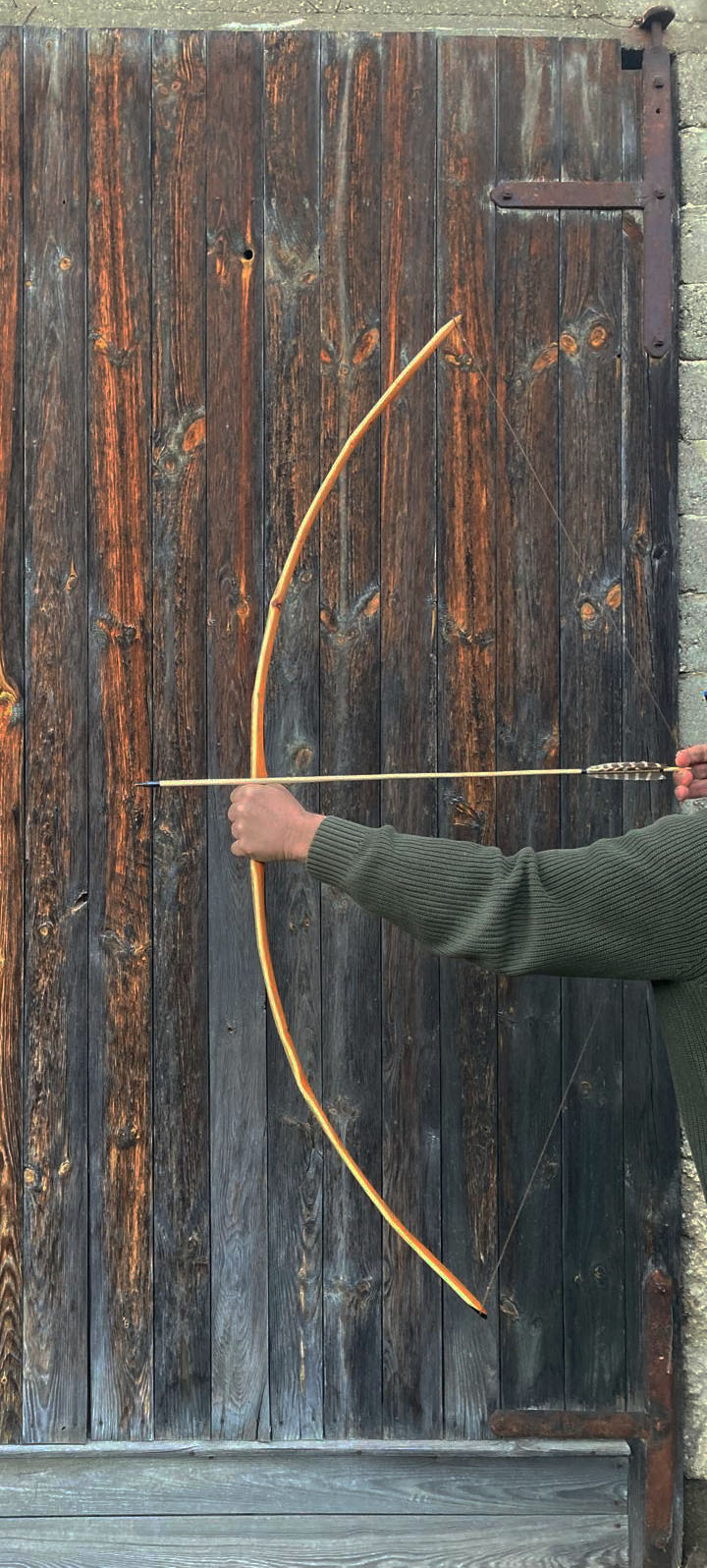

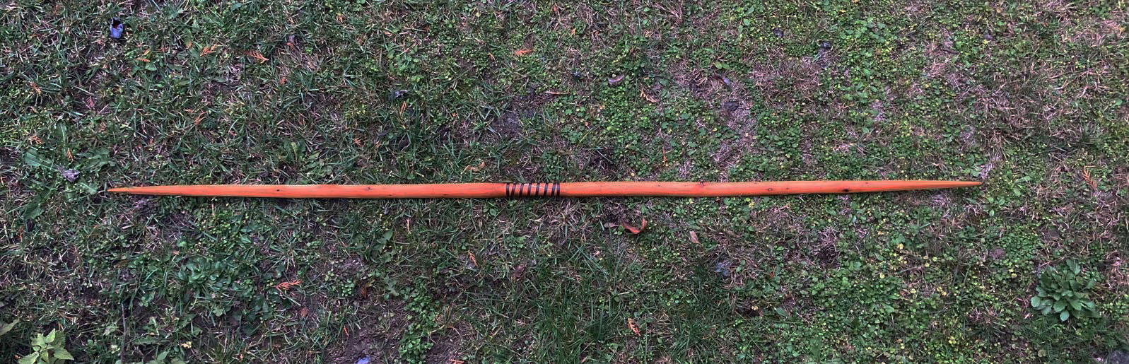

Wegen möglicher Übertrocknung hab ich den Rücken mit Rohhaut belegt. An der Stelle möchte ich mich bei Chirurg nochmals für die sehr gute Rohhautquelle bedanken. Der obere WA hatte bzw hat einen Deflex von ca. 3 cm. Die Hornnocken sind vom ungarischen Graurind. Einen seitlichen Knick im Griff hab ich vorerst mit Dampf zu korrigieren versucht. Habs aber nicht so hinbekommen wie gewollt und dann mit wolfschem Keil gerichtet.
Länge: NtN 155 cm
WA-Breite: 27 mm
Gewicht: 280 g
untere Nocke
untere Nocke
obere Nocke
obere Nocke

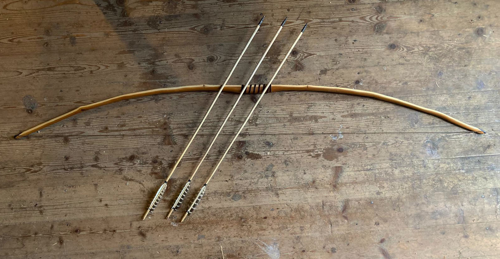

mit dazugehörigen Schösslingspfeilen aus Haselnuss (20g)

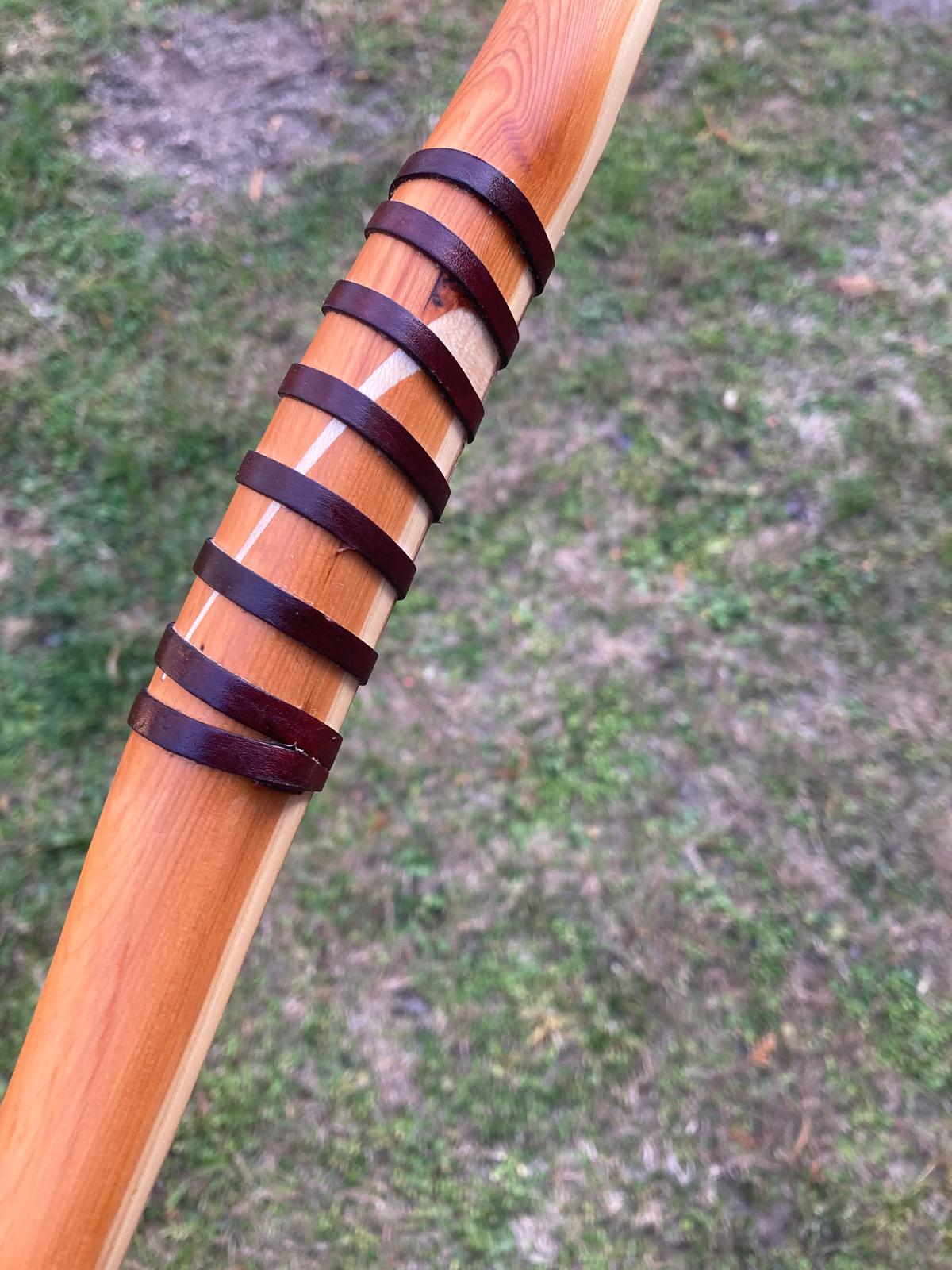

Die Griffwicklung gefällt mir, mal was anderes. Hast du den Lederstreifen zusätzlich geklebt? Ansonsten wäre der Bogen ein tolles
Weihnachtsgeschenk für ein Kind. Grüße Mühle

Ein sehr schönes Bögelchen haste da gebaut. Sehr schöner Tiller.
Anhand der Fotos hätte ich gesagt, dass der Splint nicht übertrocknet aussieht - kann natürlich täuschen.

Sehr schöner Eibenbogen! Die Nocken werde ich mal kopieren, wenn es Dir recht ist. Das Backing sieht hauchdünn aus. Woher hast Du die schöne Rohhaut😉

Danke Euch. Der Lederstreifen ist auf ganzer Länge geklebt.

Sehr schöner Bogen, sehr stimmig und sauber verarbeitet. Schöne Tips. Tolle Farbe beim Kern 😍
Ich habe bei kurzen Rohhautstreifen gute Erfahrungen damit gemacht, beide Seiten schräg aneinander und aufeinander zu legen und beidseitig dünner zu schleifen. Das sieht dann nur, wer weiß ,dass es da ist.
Gruß Martin

Danke Euch. Stimmt Indie12, das kann man besser machen. Anfangs wollte ich die überlappenden Rohhautenden und den Keil mit einem Griffleder abdecken, dann hat mir aber der Lederstreifen besser gefallen.

Das einzige was ich nicht soo schön finde ist der Griff.
Fände es schöner wenn das Leder durchgeht.
Aber das ist wie gesagt nur mein Geschmack
