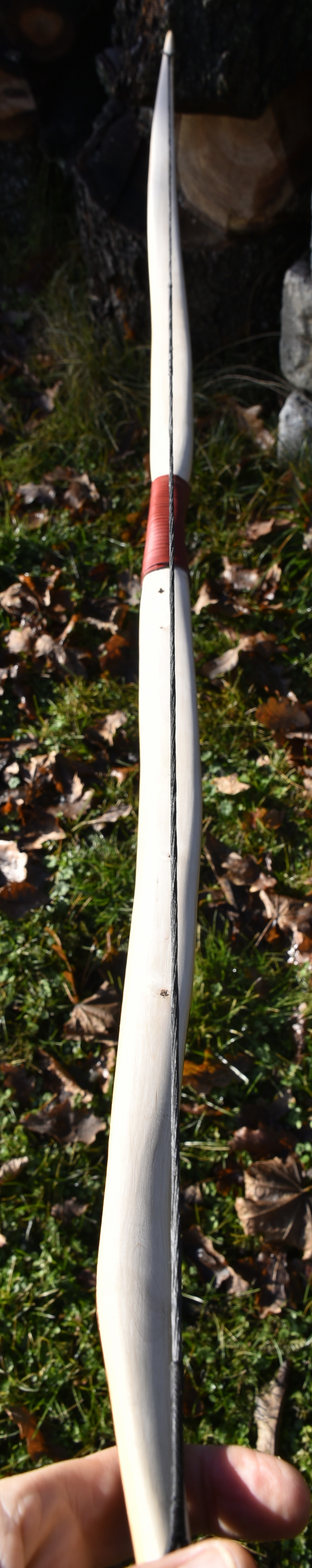

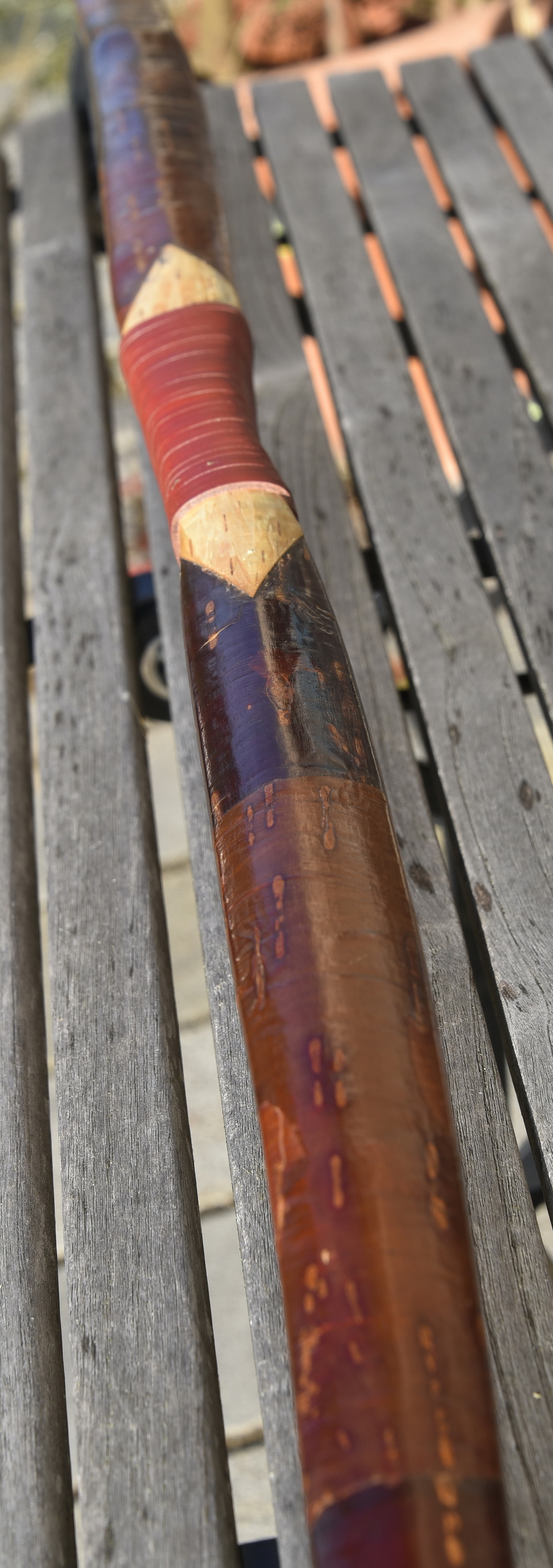

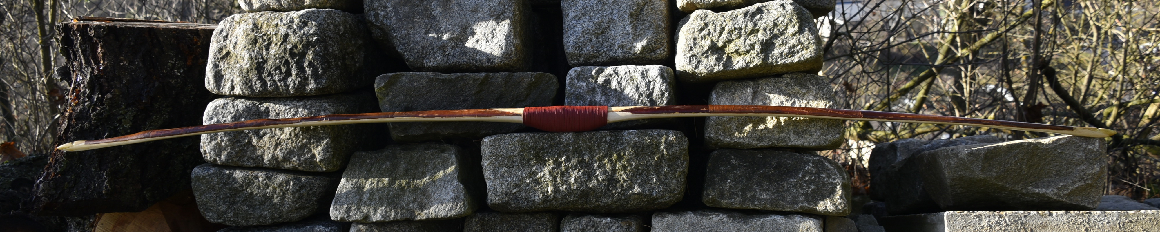

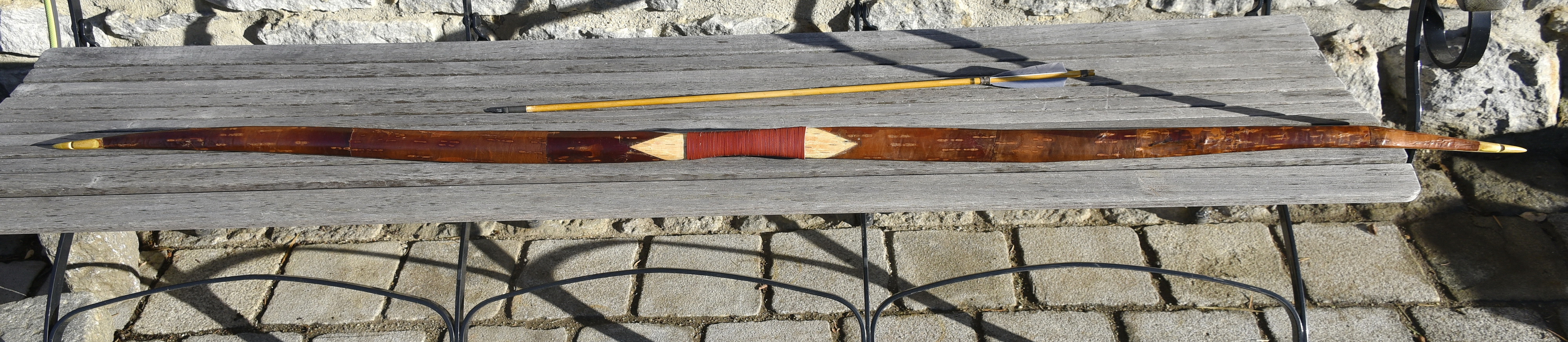

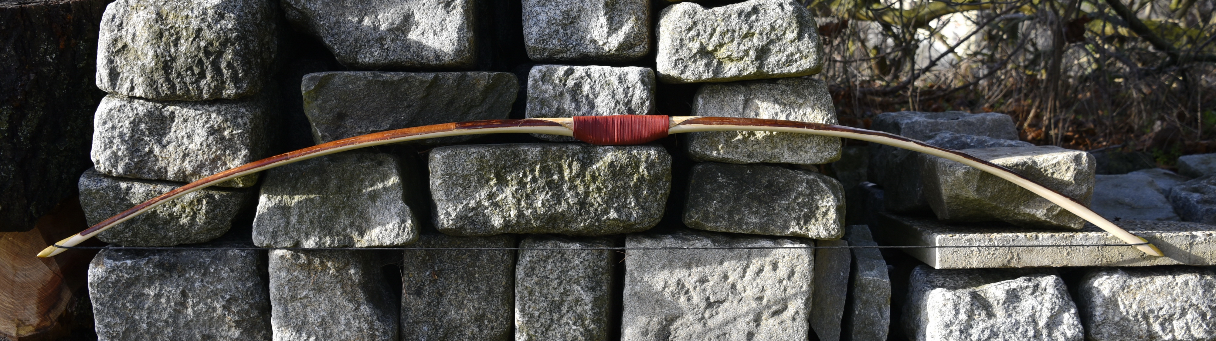

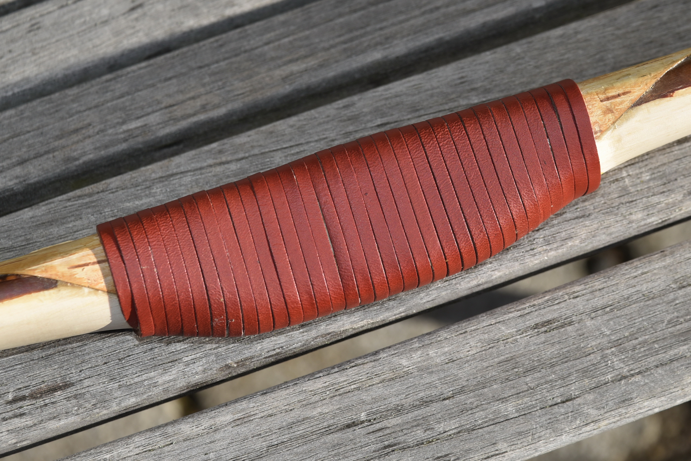

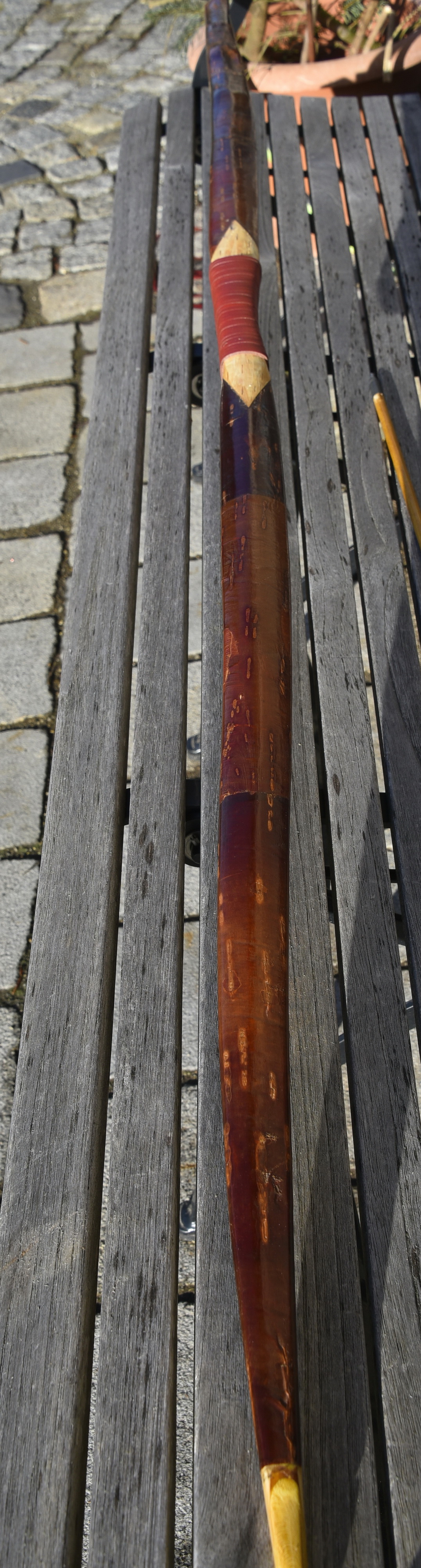

Servus, ein längeres Projekt ist nun fertig. Während meines England Urlaubs (Dartmoor/Devon) bin ich in einem Garten auf rote Birken gestoßen. Der Besitzer des Gartens hat nur Birken und Vogelbeeren gesammelt. Die roten Birken haben im Herbst die Rinde verloren, da ist mir die blöde Idee gekommen diese als Backing zu verwenden. Die Rinde ist sehr dünn und aus vielen Schichten aufgebaut, ähnlich wie Blätterteig. Es war leider nicht einfach die Rinde auf den Bogen zu bekommen. Ich hab mit Holzleim geklebt, der Bogen ist aus Hasel. Eine hellere Rinde im Griffbereich ist aus meinem Garten von einer toten Birke, diese Rinde ist wesentlich dicker.
Hasel
NzN 168 cm
50# bei 28"
Gewicht 520 g
Overlays aus Osage.
Sehne 12 Strang Endlos.
am Rücken rote Birkenrinde.
Auro Hartöl am Bauch und Seiten.
Birke am Rücken mit Schellack versiegelt.

Die Rinde sieht klasse aus.
Hast du noch ein Foto vom abgespannten Bogen?

Wie hast Du den nötigen Anpress Druck für den Holzheim hinbekommen?
Ich hatte damit dieses Jahr das Problem, dass unter Fahrrad Schlauch der Leim schlecht trocknet und bin deshalb zu Haut Leim gewechselt...
Liebe Grüße
Beiträge: 6274
Hat gedankt: 76 Mal
Hat Dank erhalten: 243 Mal
Re: Hasel mit Birke 50#@28"
benzi hat geschrieben: 07.12.2024, 13:57 Sieht toll aus? 🥰
Liebe Grüße
Ich hab mit Fahrradschlauch gewickelt.

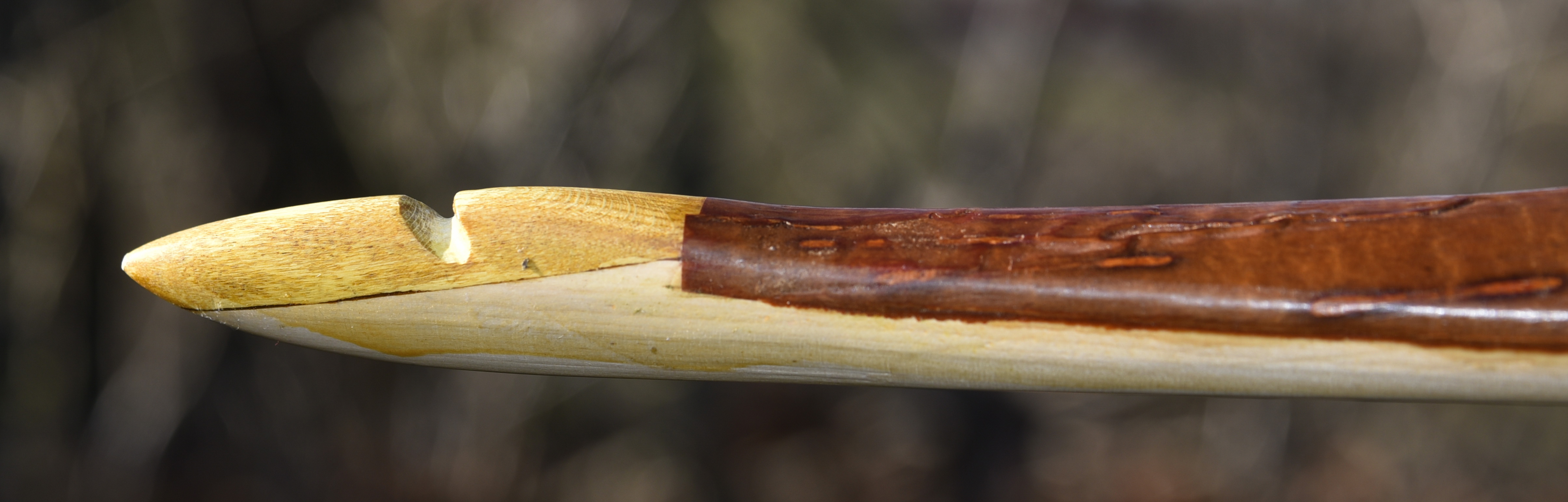

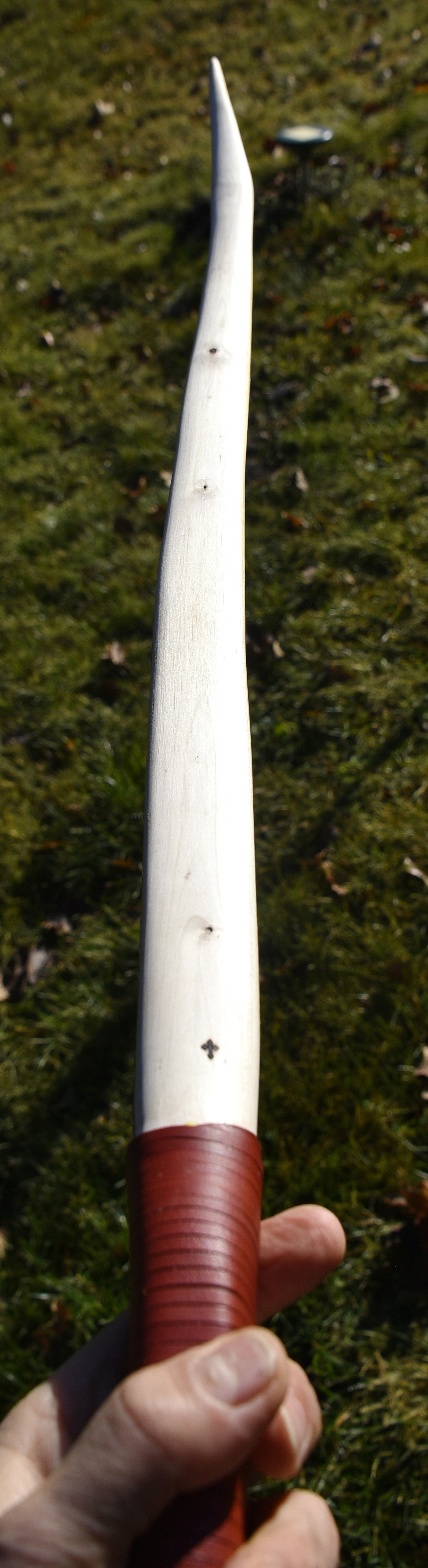

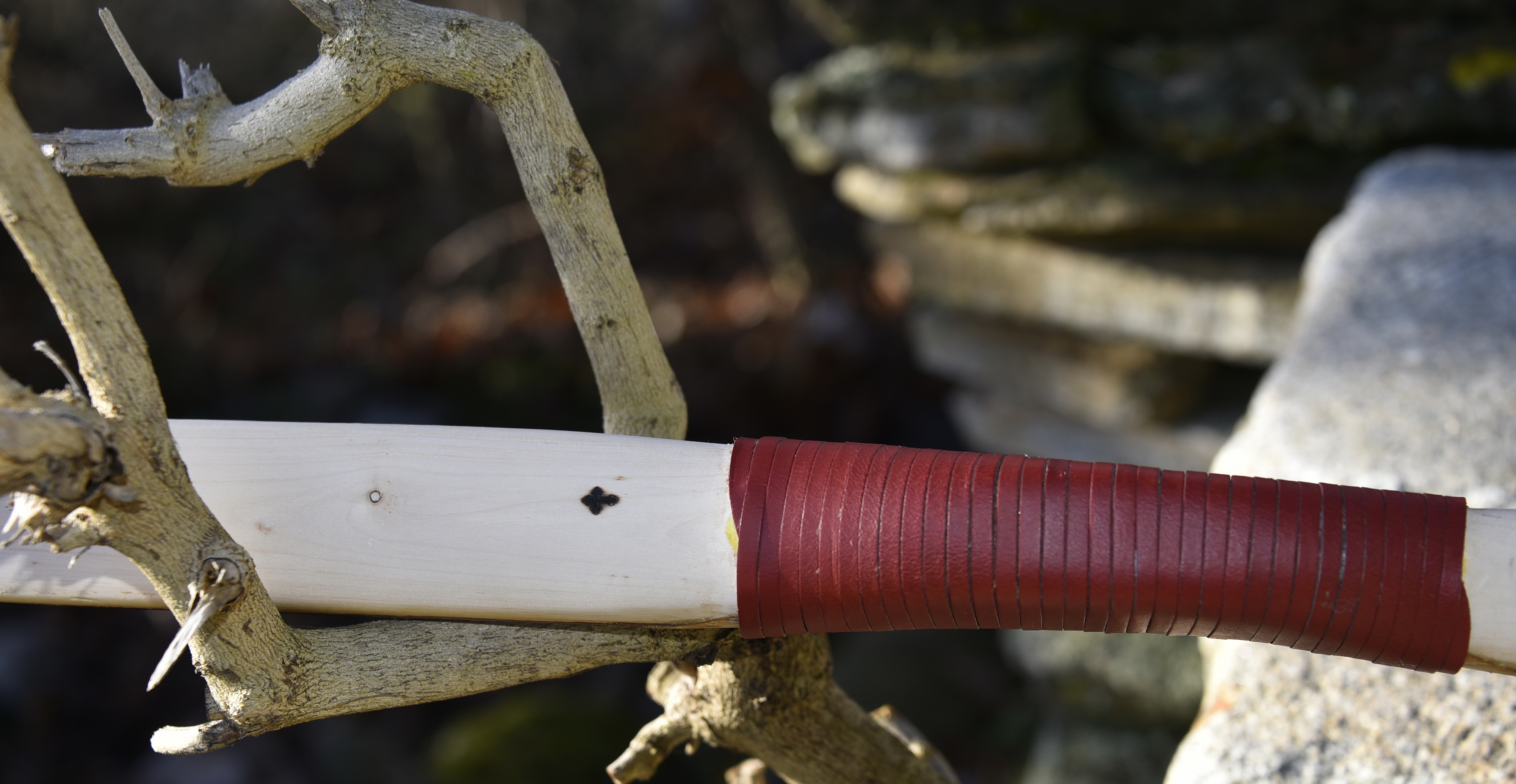

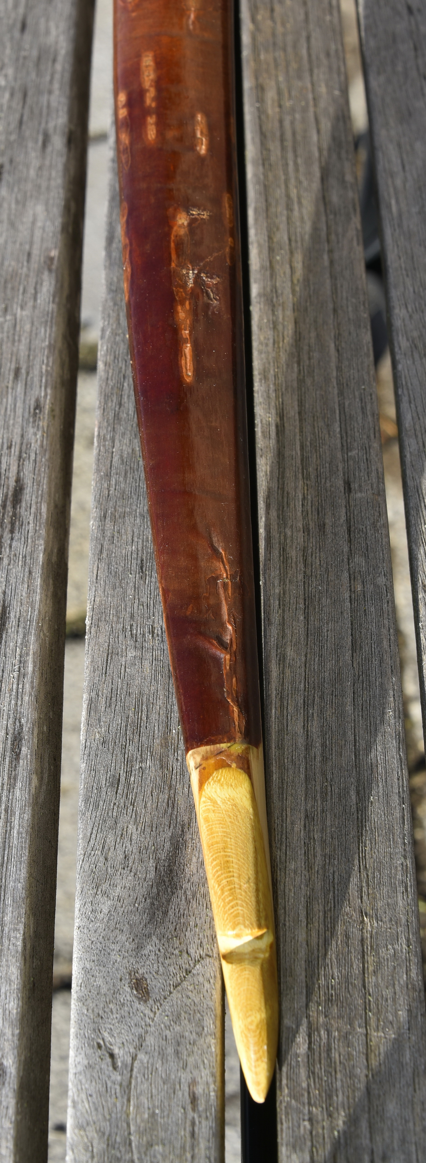

Gratuliere! Tolle Kombination. Birkenrinde hat schon was. Mir knittert fast jeder Hasel am Bauch weg, obwohl ich den Bogenbauch ganz flach mache. Wie schaffst Du das knitterfrei mit rundem Bauch? Auf dem Bild mit der Großaufnahme des Tip hat man den Eindruck, als hättest Du nur den Rücken und die Seiten geölt. Auch die Nockkerbe sieht ungeölt aus. LG Stephan
Beiträge: 6274
Hat gedankt: 76 Mal
Chirurg hat geschrieben: 07.12.2024, 19:25 Gratuliere! Tolle Kombination. Birkenrinde hat schon was. Mir knittert fast jeder Hasel am Bauch weg, obwohl ich den Bogenbauch ganz flach mache. Wie schaffst Du das knitterfrei mit rundem Bauch? Auf dem Bild mit der Großaufnahme des Tip hat man den Eindruck, als hättest Du nur den Rücken und die Seiten geölt. Auch die Nockkerbe sieht ungeölt aus. LG Stephan
Ich denke es gibt bei Hasel erhebliche Unterschiede in der Eignung als Bogenholz, bei mir knittern auch immer wieder einige Bögen am Bauch, obwohl ich immer das gleiche Design nehme. Die Nocke habe ich zuletzt noch etwas vergrößert und nicht mehr geölt.
Hartöl ist nur am Bauch und an den Seiten, den Rücken hab ich mit einigen Schichten Schellack geschützt, sorry hab ich nicht erwähnt.
