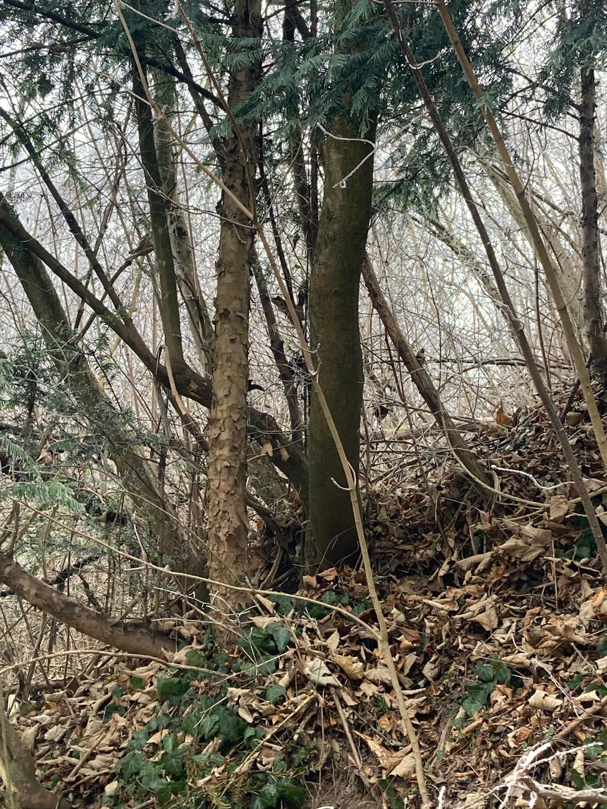

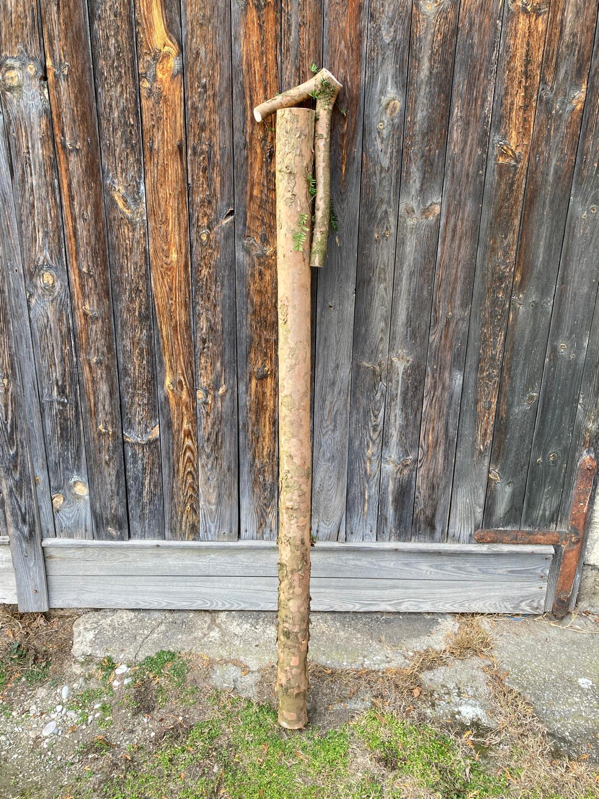

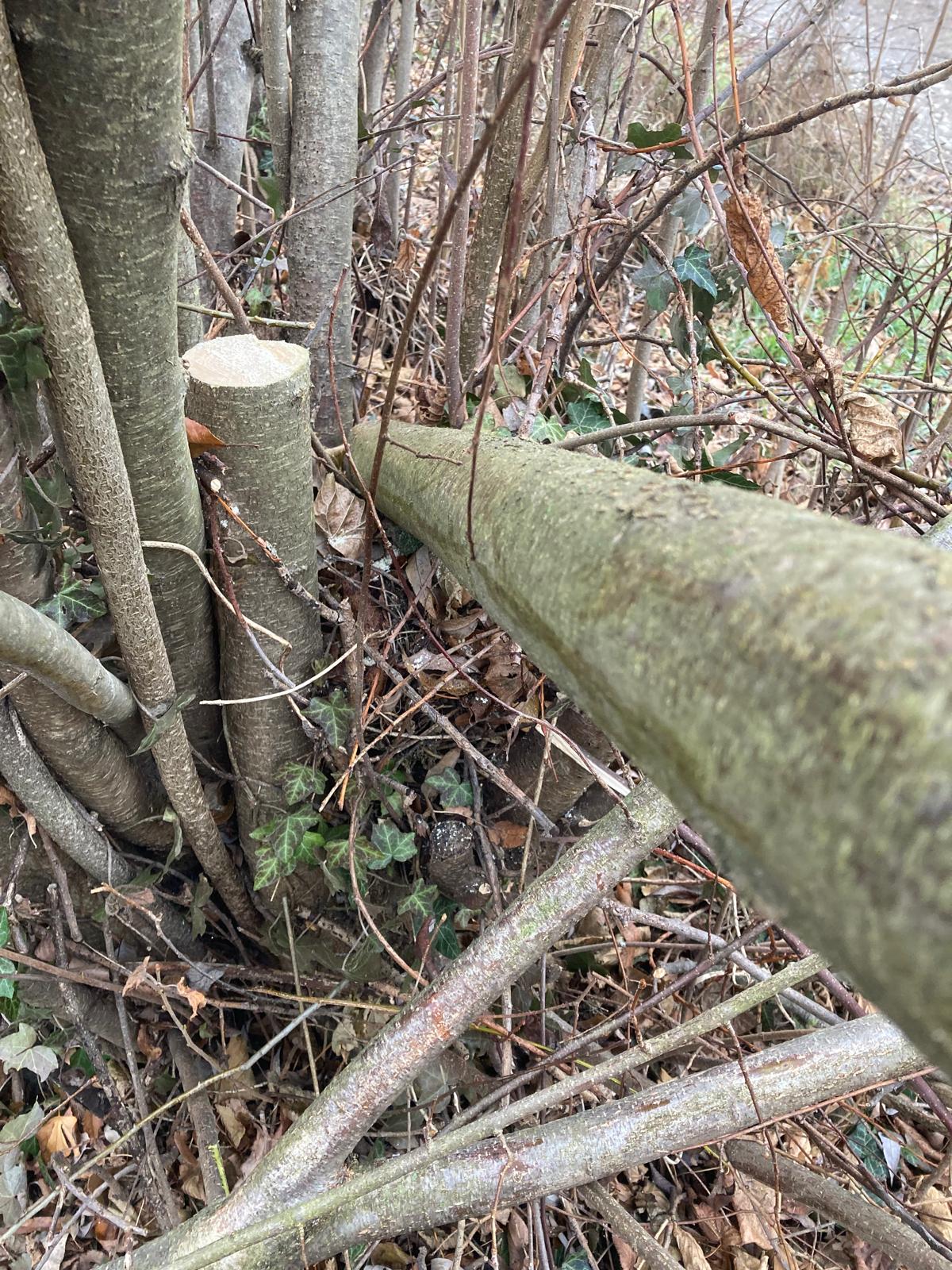

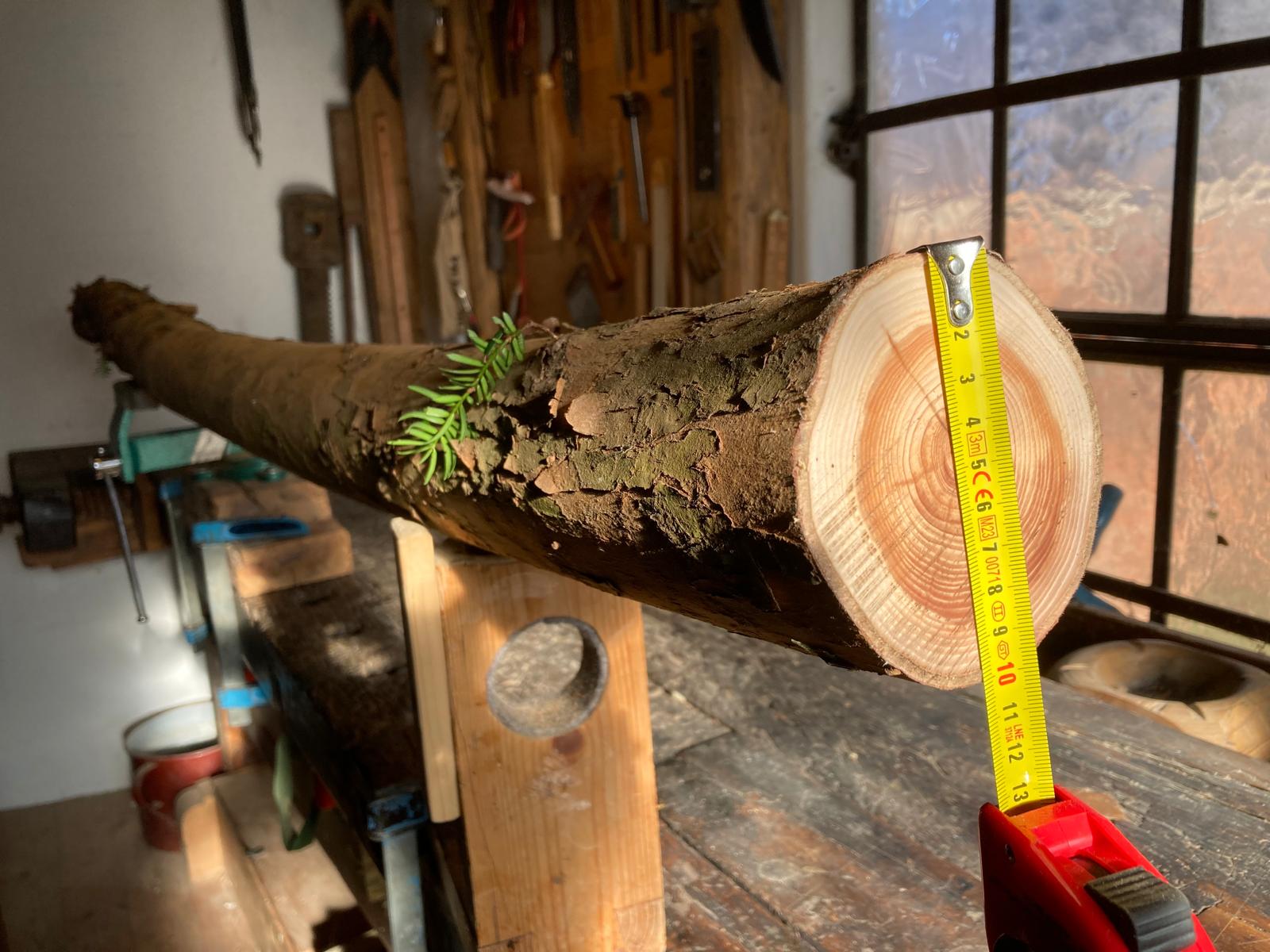

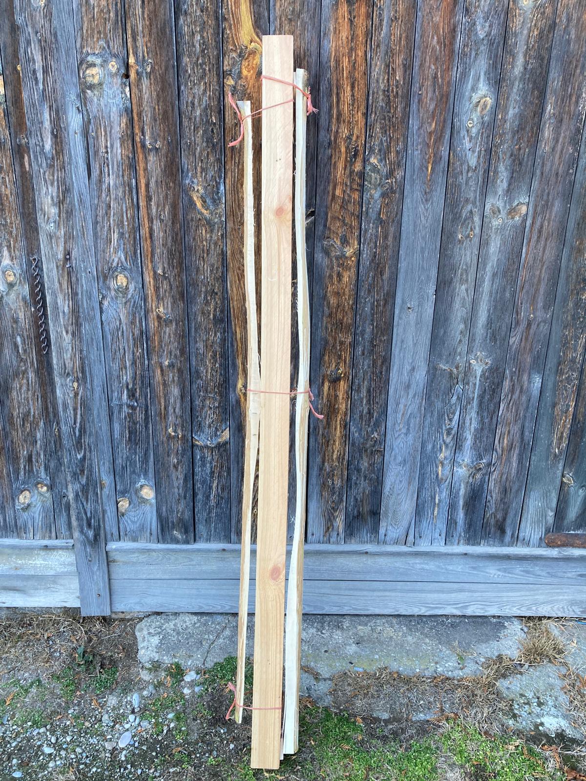

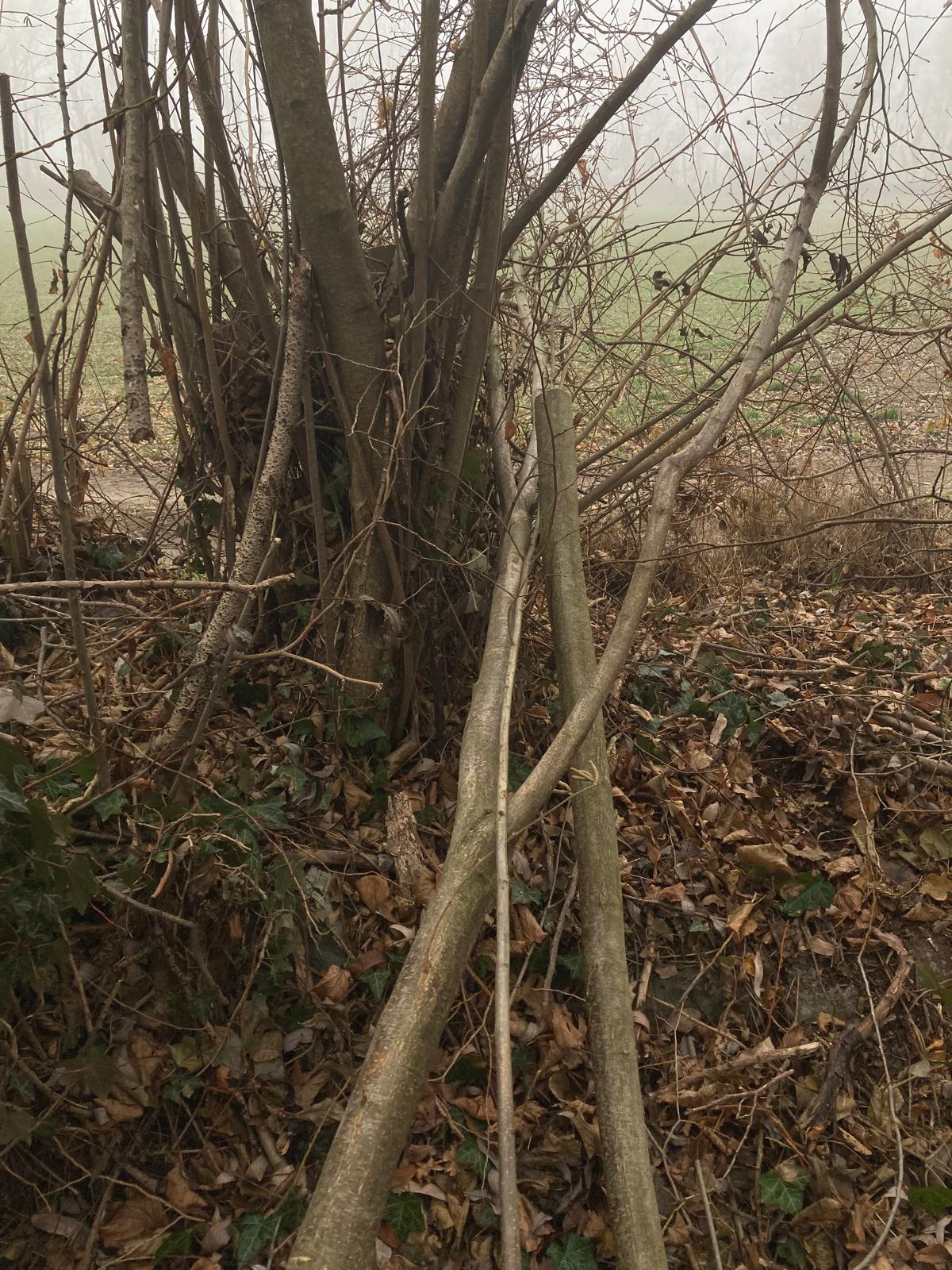

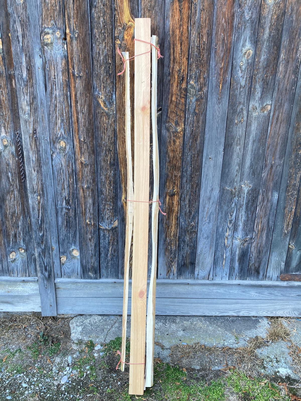

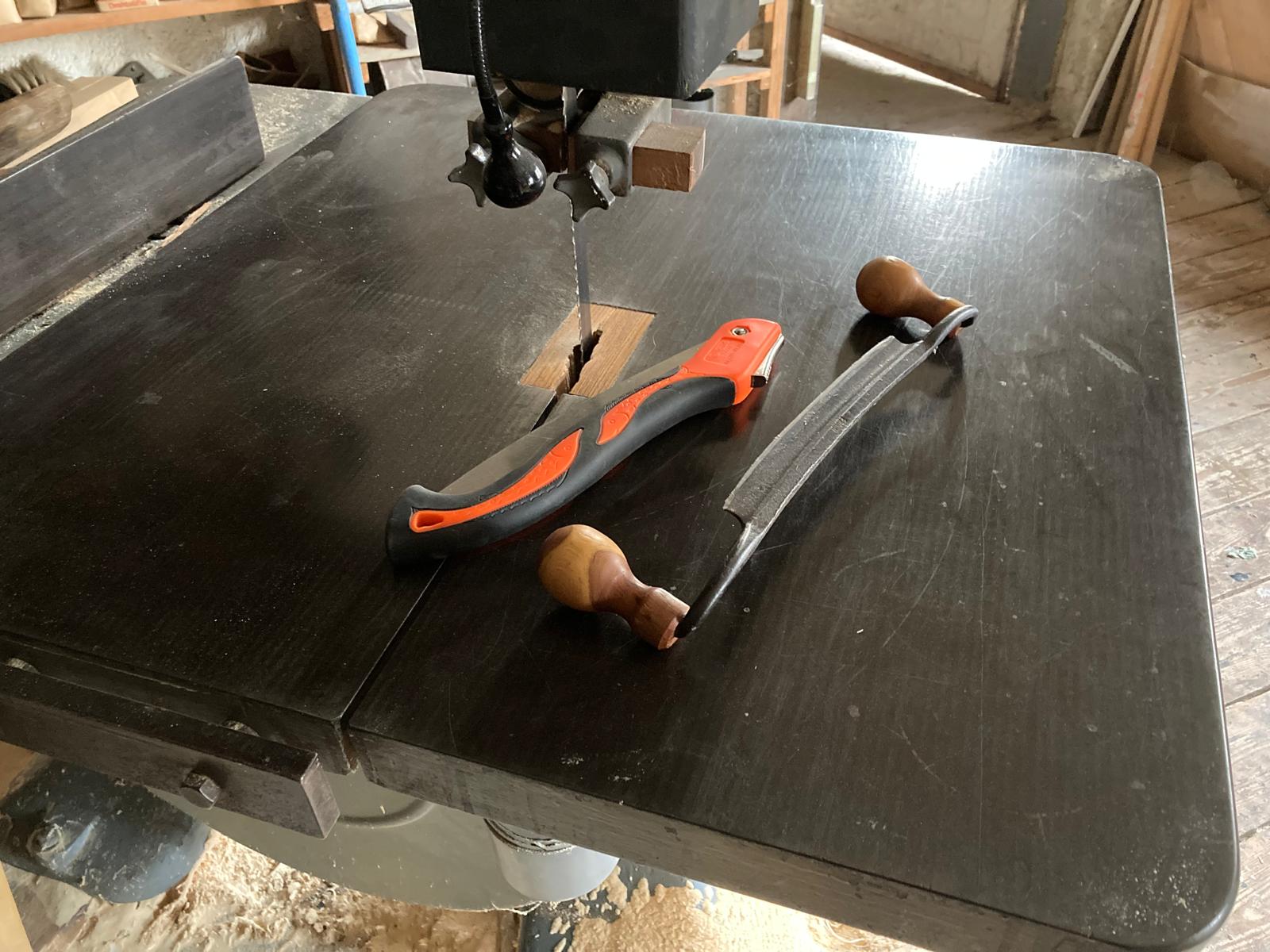

Prosit Neujahr nachträglich an euch alle. Die Eibe ist geerntet und in eine reflexe und deflexe Hälfte geteilt. Der Bogen wird ein Nachbau aus der Grayson Sammlung. Nachdem er nur rund 80 cm lang wird, habe ich Chirurg´s Hinweis aus Neumi´s thread angenommen und werde morgen auch die deflexe Hälfte weiter bearbeiten und wahrscheinlich daraus den doch ziemlich kurzen Bogen bauen.
Der Hasel wird morgen geschnitten und nachgereicht.

Prost Neujahr. Noch ein shorty, sehr schön. Und Eibe ist auch nicht allzu oft beim Saplingbow dabei.
Ich wünsche gutes gelingen.
Zitat aus den Regeln: Der Durchmesser des Saplings darf max. 10 cm betragen (ohne Rinde), d.h. du bist gut dabei.

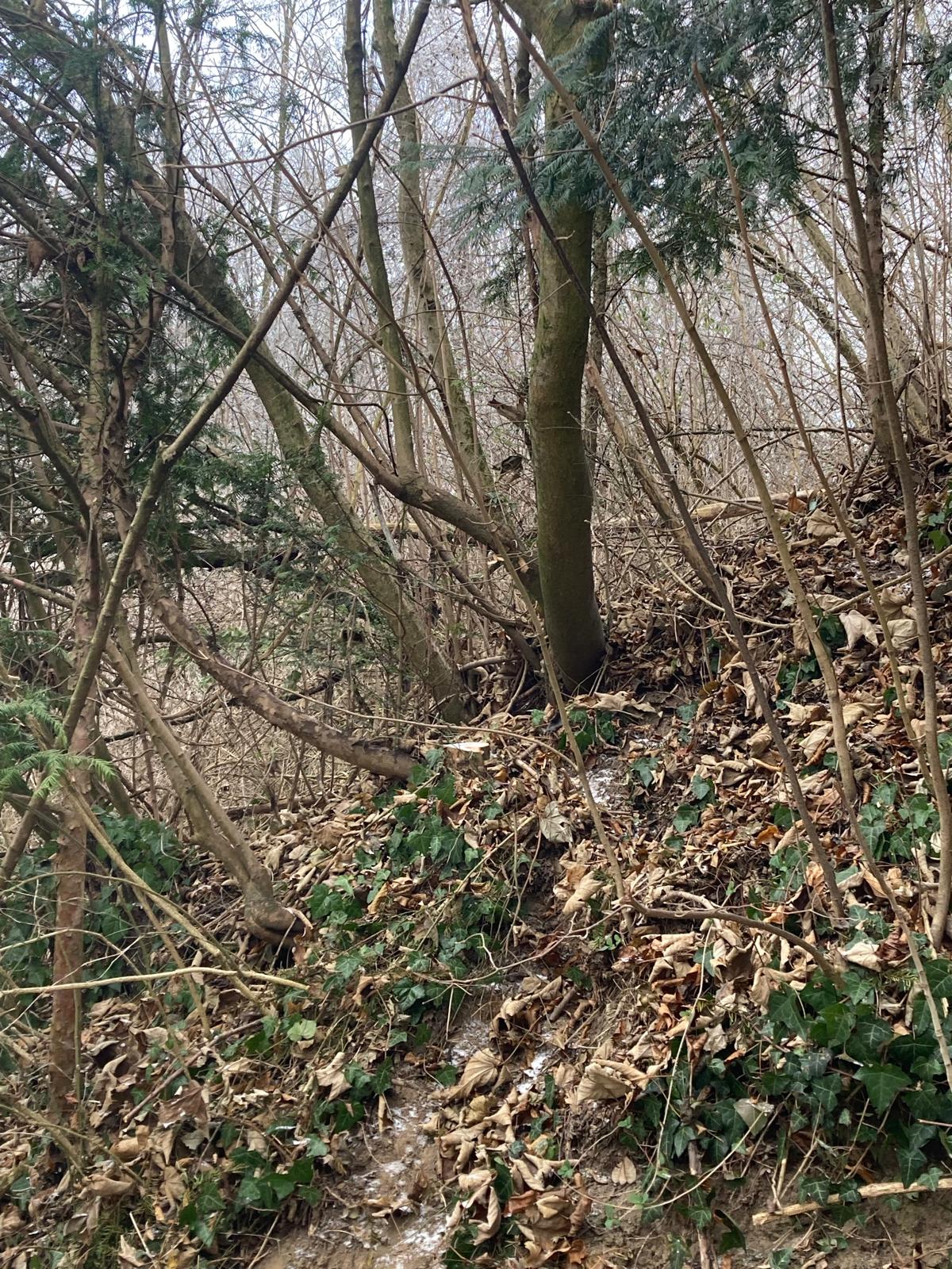

krass dass bei dir in den Wäldern so schöne Eiben wachsen

Fünf Meter weiter ist noch zu Weihnachten eine noch bessere Eibe gestanden die ich eigentlich im Visier hatte. Als ich am 1. Jänner mit der Säge angerückt bin, war sie weg.

Kemoauc - der Sapling hat mehr als 160 cm. Aus einer der beiden Stammhälften mach ich aber einen kurzen Bogen

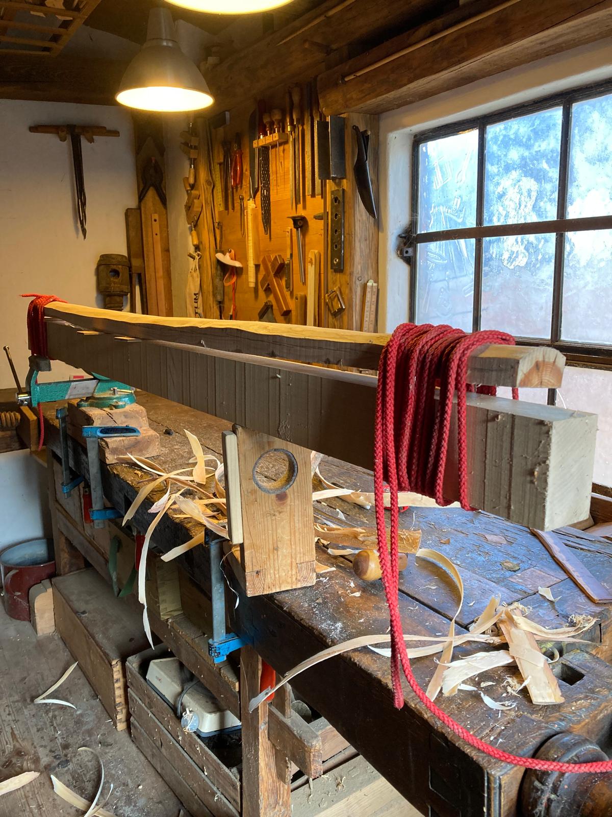

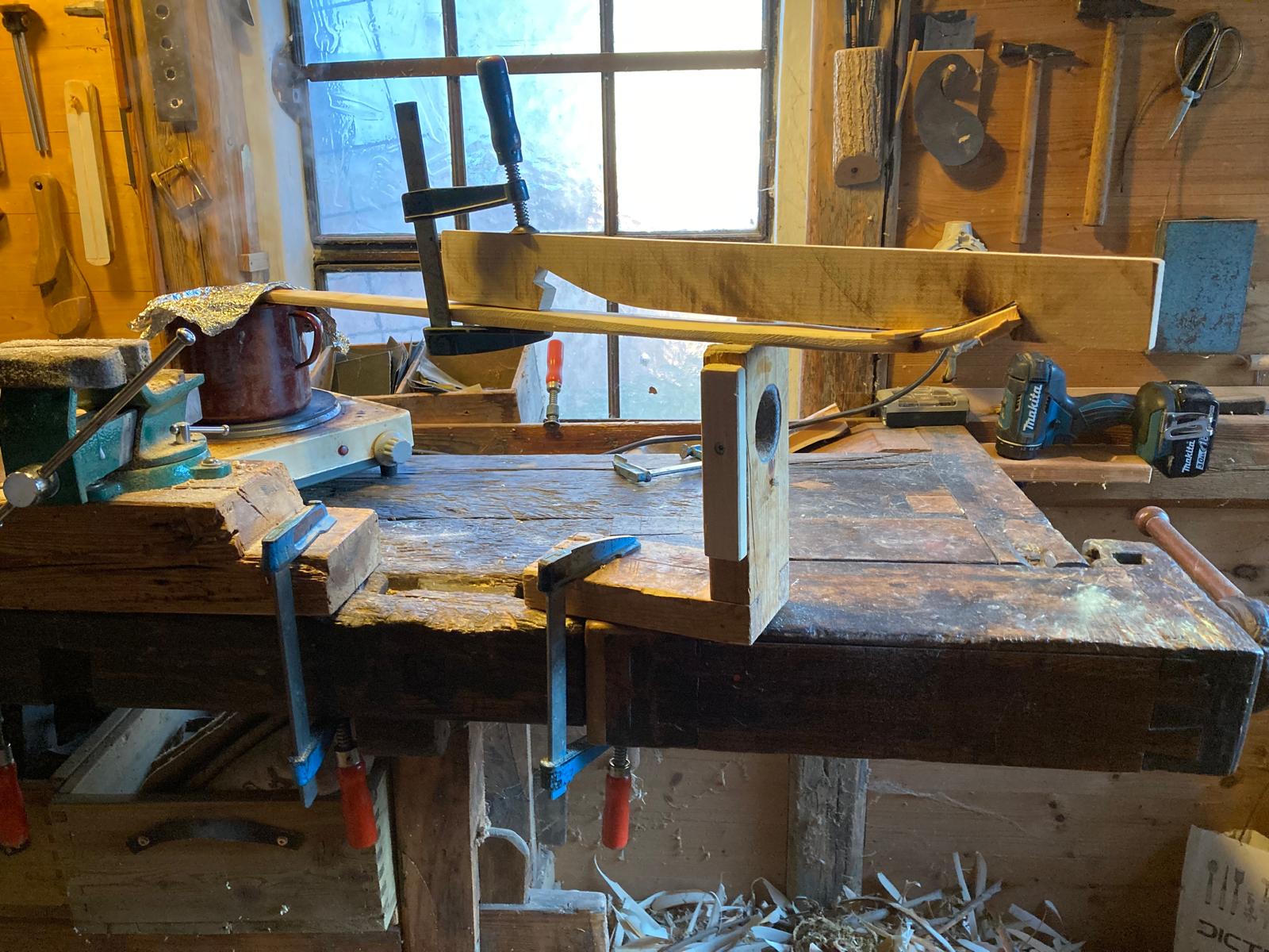

Ein kleiner Nachtrag, den Haselbogen betreffend: Leider hab ich nur wenige Fotos davon. Falls Ernte und erste Arbeiten am Sapling zu wenig dokumentiert sind, ersuche ich Neumi mich zu benachrichtigen, dann nehm ich den Hasel aus dem Bewerb. Kein Poblem.
Die Eibe hab ich vor einigen Tagen in Rohform gebracht und am Kachelofen weiter getrocknet, sodaß heute die WA-Enden geflippt werden konnten.

Alles gut, mehr Bogen, mehr Spaß

Die Eibe sieht soweit super aus

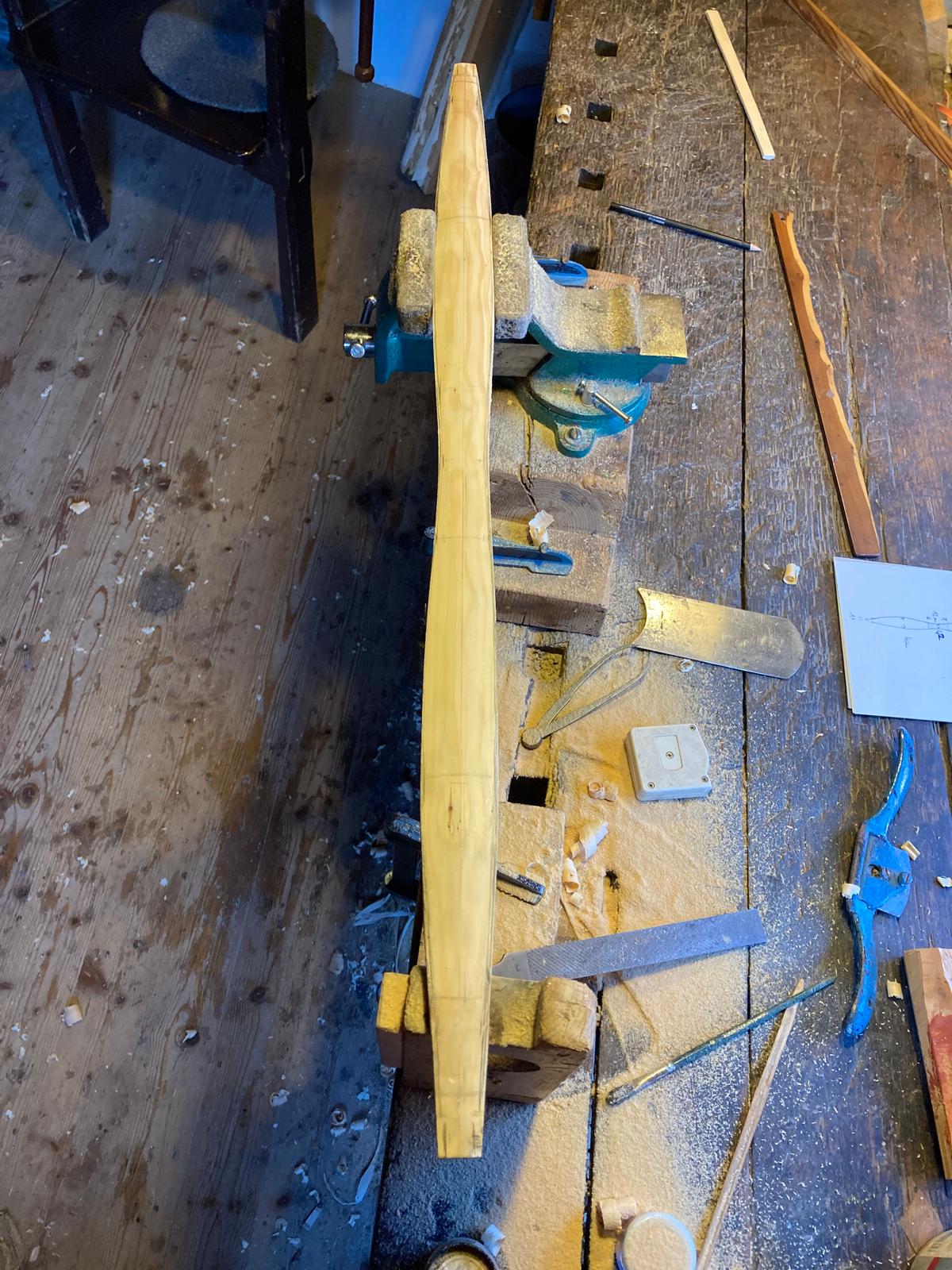

Du bist auf einem guten Weg. Diese Bögen sind Kunstwerke! Du darfst den Bogen nur nicht zu stark bauen. Bin gespannt auf das Finish und Deine Schießtechnik. LG Stephan

Ich hab mich schon etwas an die Maße des Originals angenähert aber soviel lässt sich schon jetzt erkennen, dass der Bogen mit 1,3 cm WA Dicke wie beim Original, für mich deutlich zu stark ist und ich drunter bleiben muss. Mit der Schiesstechnik hab ich mich noch nicht befasst, kommt aber noch, wenn er sich biegt.
