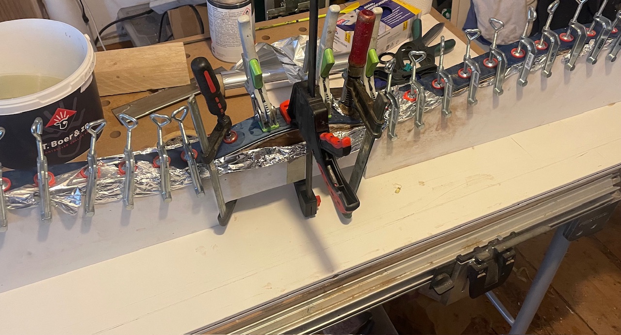

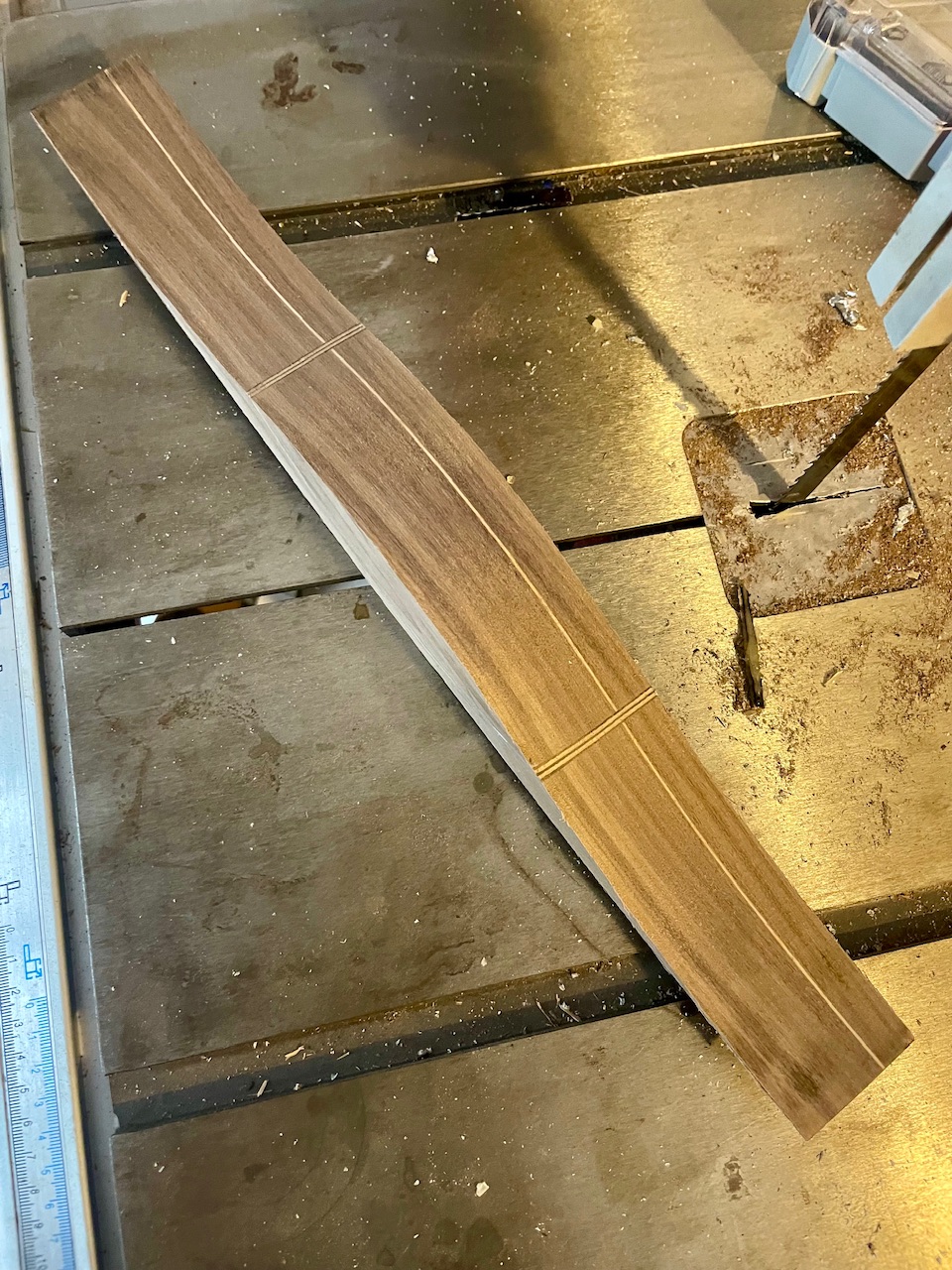

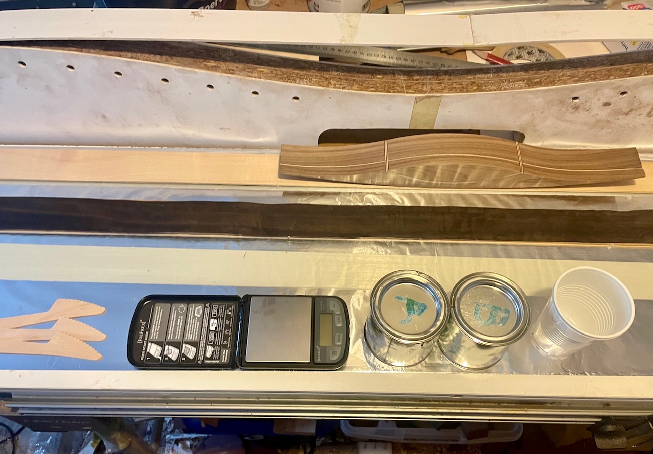

Der erste Schritt war, den Riser aufzubauen und zu verkleben
Die Fadeouts habe ich dieses Mal maximal verlängert (hier sind sie noch nicht ganz ausgedünnt.
Die Laminierung in Längsrichtung soll später den Ausschnitt bei der Pfeilauflage verstärken, deshalb ist sie nicht mittig
Dann habe ich alles einmal trocken gestapelt

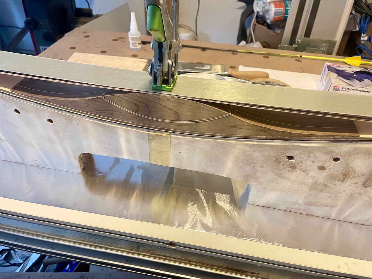

Die Verklebung vorbereitet
Und zusammengekleistert
Ich habe diesmal deutlich mehr EA40 angemischt (100g A und 50g B) und mir mehr Zeit mit der Verklebung genommen.
Da ich viele Lagen hatte, bin ich geradeso ausgekommen, ohne das Gefühl haben zu müssen, irgendwo zu sparen.

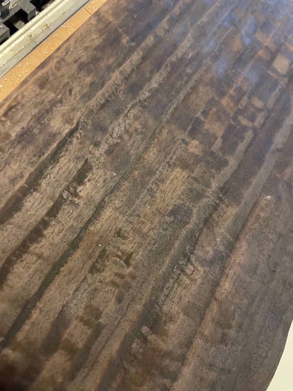

2. Und das ist deutlich mieser - ich habe Flächendeckend stecknadelkopfgroße Bläschen zwischen Glas und Furnier
Diese folgen dem Faserverlauf des Furniers. Bei Glas auf Bambus ist das so nicht passiert.
Das Furnier ist deutlich grobporiger und durch die Riegelung auch leicht wellig - ich gehe davon aus, daß ich hier den Kleber besser warm gemacht hätte, um ein tieferes Eindringen zu erreichen.
An der Menge kann es eher nicht liegen, da habe ich auf sehr gute Deckung geachtet.
Der Pressdruck sollte auch ausreichend sein, es sind insgesamt 38 Zwingen, die ich wirklich ordentlich angezogen habe. Der Druck wird von einer Lage 5mm Vinyl auf einer Lage 3mm Dibond in den Bogen geleitet und die Form ist mit 3mm Forex gepolstert.
Hat hier vielleicht jemand eine Empfehlung oder Idee?
Edit: hier ein Foto vom Furnier - ich denke man sieht die Poren ganz gut.
Edit 2: +1h auspacken und Klebeband abpulen.
Edit 3: Ich könnte beim Nächsten natürlich auch die Poren im Furnier vorab füllen. Wäre halt ein Mordsaufwand…
Das Furnier alleine ist zu fragil, um es zu füllen und zu wellig, um es zu schleifen - ich müsste also als Zwischenschritt zuerst das Furnier mit dem Bambus oder Ahorn laminieren, dann füllen, leicht schleifen und dann im Bogen verwenden. Ich lasse es mal sacken.

Re: Mein zweiter Glasbogen
Manche Furniere gasen aus.
Das wird hier wahrscheinlich passiert sein.
Nimm was bewährtes wie Ahorn (geregelt oder Vogelauge), Olivesche, Zebrano, Nuss, Bubinga, etc.
Wenn das nur kleine Bläschen sind, hält das.
Sieht halt nur suboptimal aus.
Ahorn kann man ganz hervorragend beizen und unters Glas packen.
Habe ich schon in allen erdenklichen Farben gemacht.
Gut trocknen lassen.
Dann geht das.

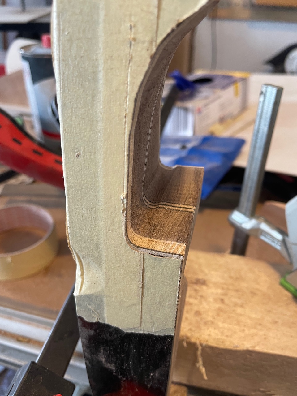

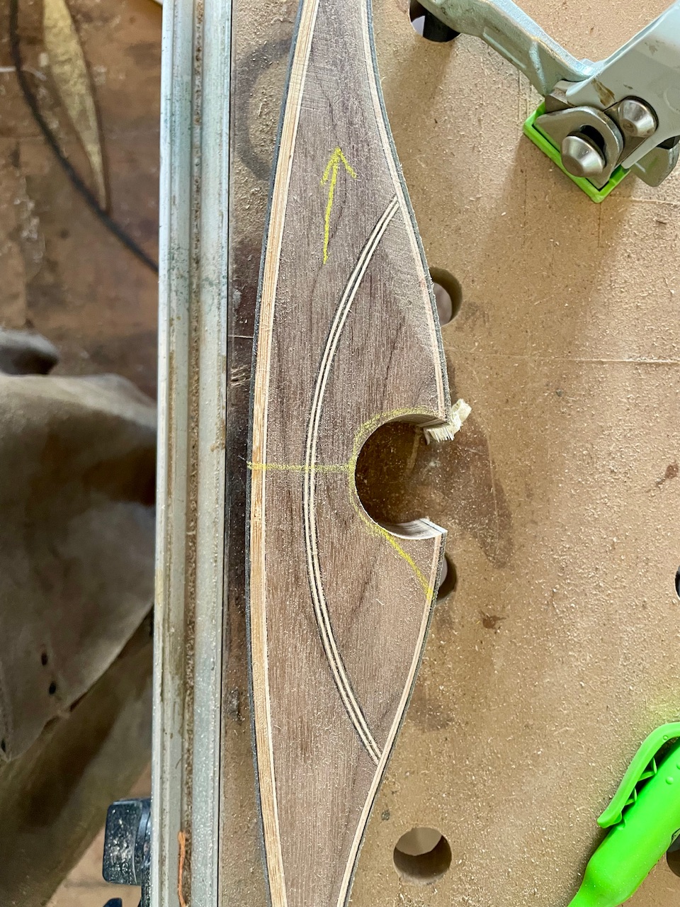

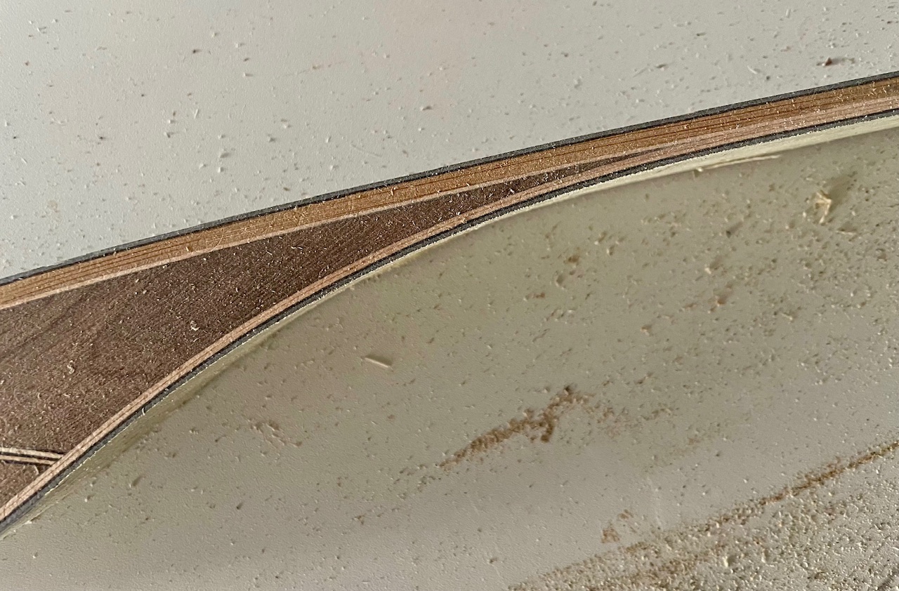

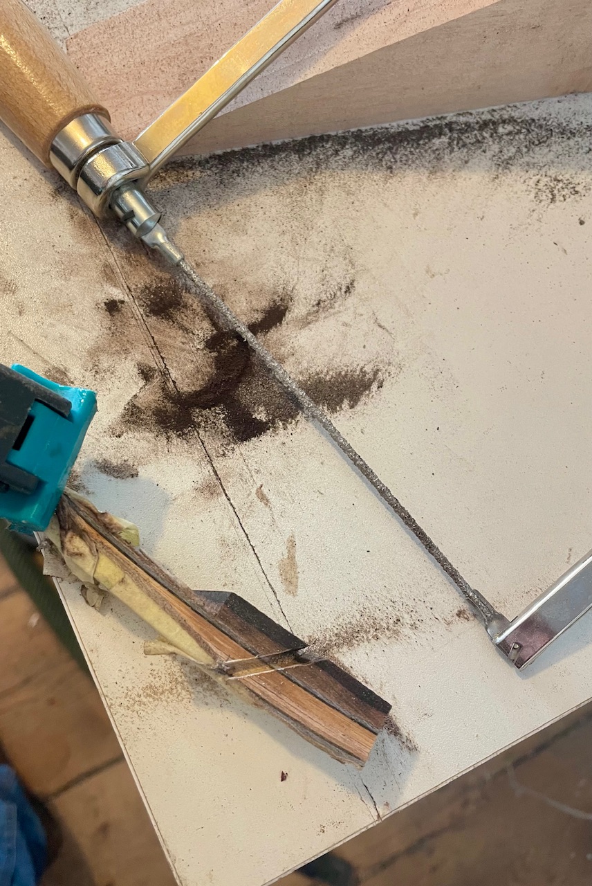

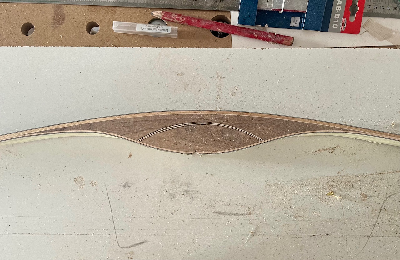

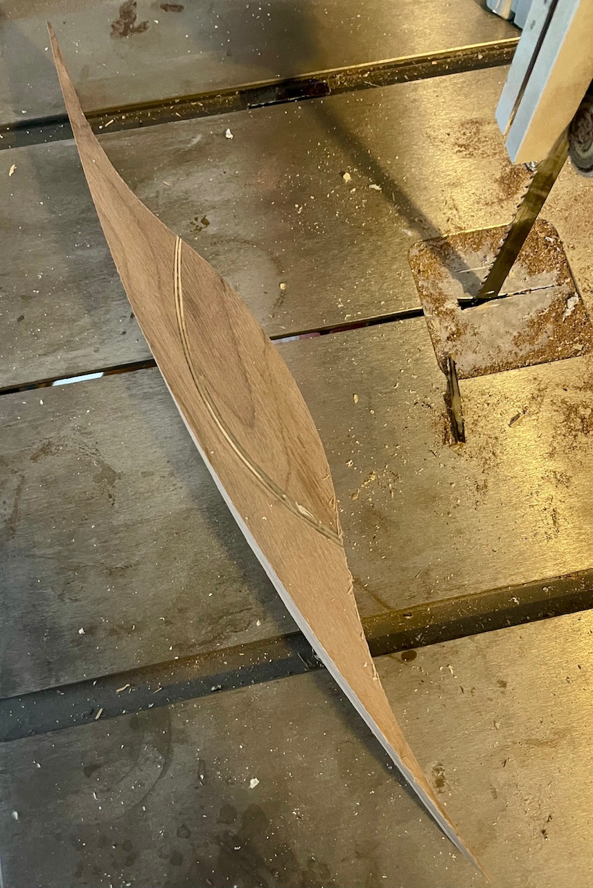

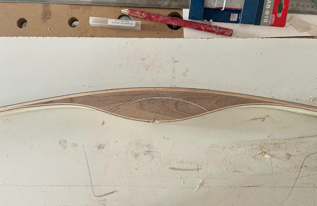

Über das Wochenende sind noch vier Stunden herausgesprungen. (Jetzt 13h)
Ich habe den Rohling sauber geschliffen.
Die Fades sind deutlich weniger steil geworden Im linken Drittel des Zierstreifens (Bild unten) ist eine leichte Ungenauigkeit - bin gespannt, wie es nach dem Ausformen des Griffs aussieht. Ansonsten sind die Klebelinien sauber und ohne Lücken.
Die Kerbe im Griffbereich musste ich einsägen, weil ich mir nicht markiert hatte, wo ich die längsseitige Lamination gemacht hatte - ist nicht tragisch aber noch was für die Liste der Dinge, an die ich beim nächsten Mal denken muss… jetzt weiß ich wieder, wo die Pfeilauflage hinkommt und welcher Wurfarm oben ist
Ich hatte noch ein paar kleine Reste Makassar, die für die Overlays gereicht haben. Roh ausgeformt mit der Fliesensäge.
Die Wurfarme sind auch schon auf 20mm an den Spitzen reduziert.
Als nächstes mache ich eine Sehne, fange an zu tillern und messe das Zuggewicht.

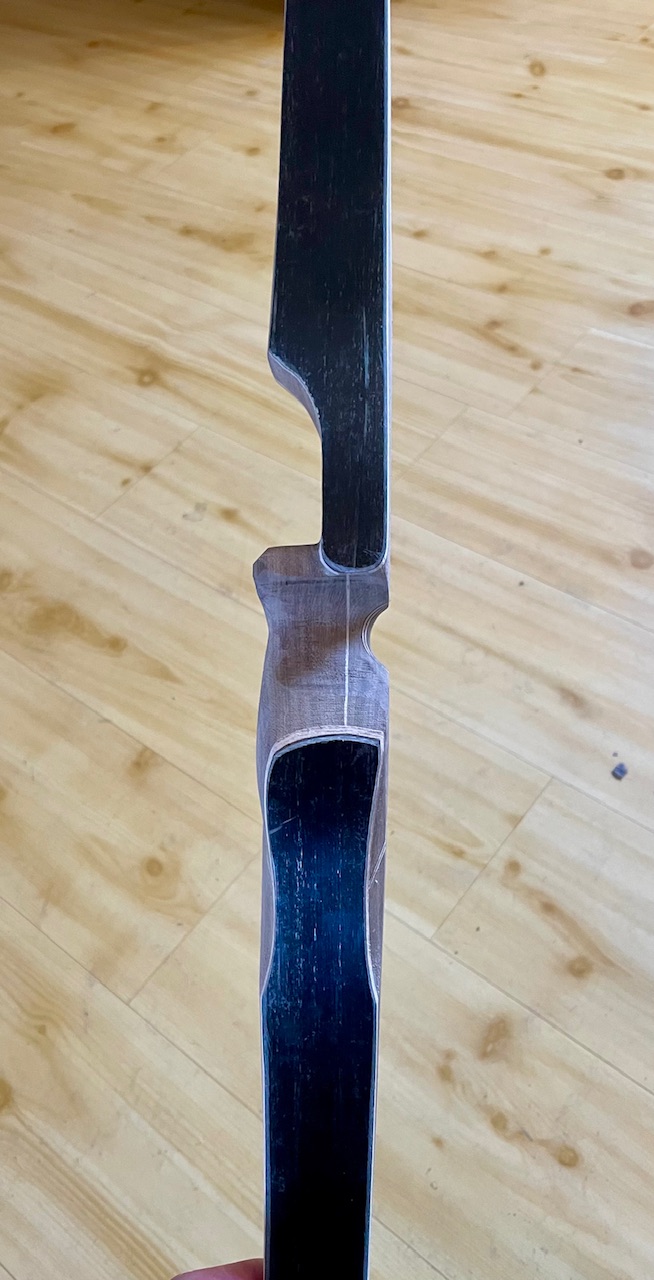

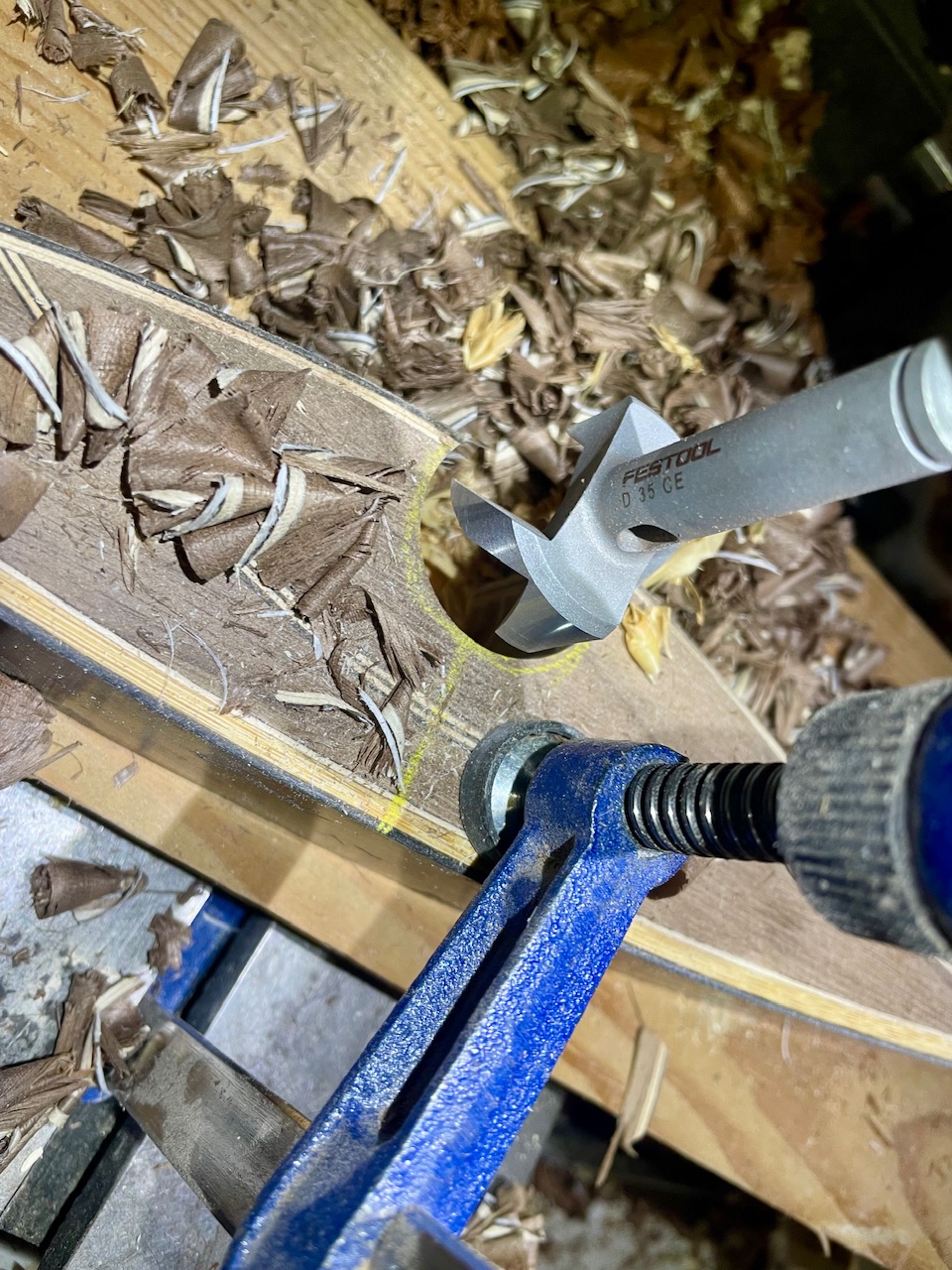

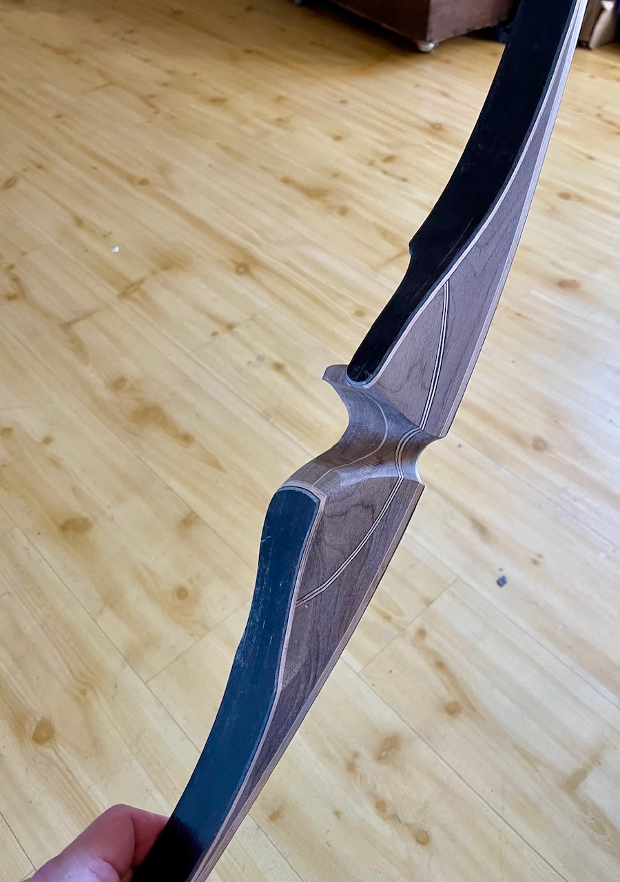

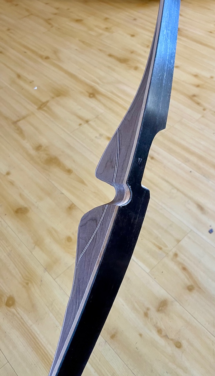

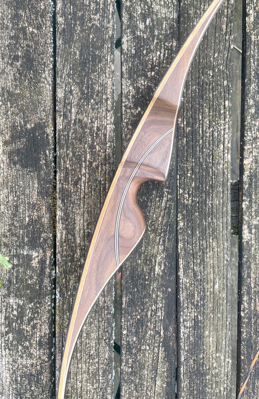

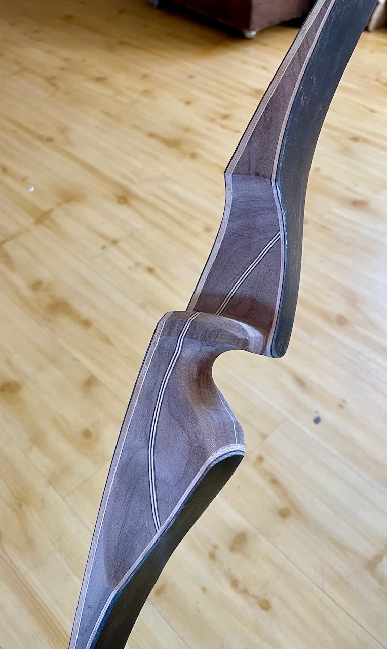

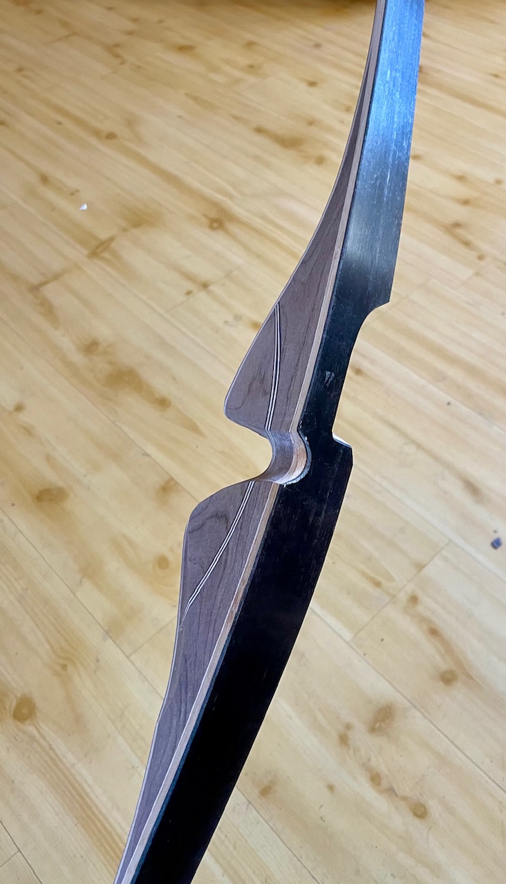

Nach 3h „Spätschicht“ (gesamt 16h) gestern bin ich ein gutes Stück weitergekommen.
Den tiefsten Punkt für den Griff habe ich genau in die Mitte gesetzt. Dann habe ich die gewölbte Pfeilauflage herausgearbeitet.
Das ist der aktuelle Stand. Noch ziemlich roh und etwas klobig aber er liegt schon ganz gut in der Hand. Zuggewicht sind im Moment 38#/28“ - der Nächste wird leichter…

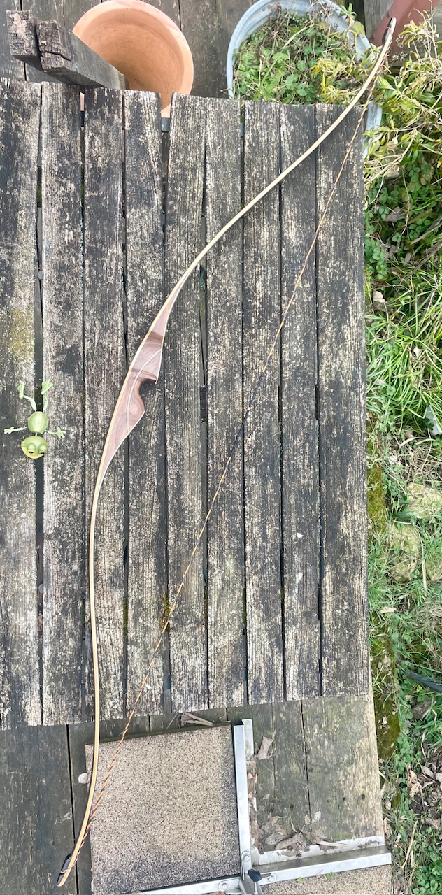

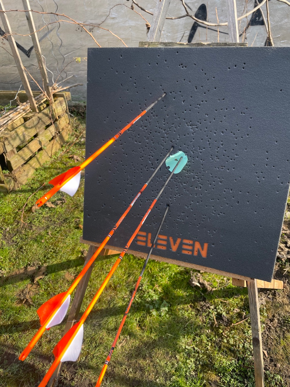

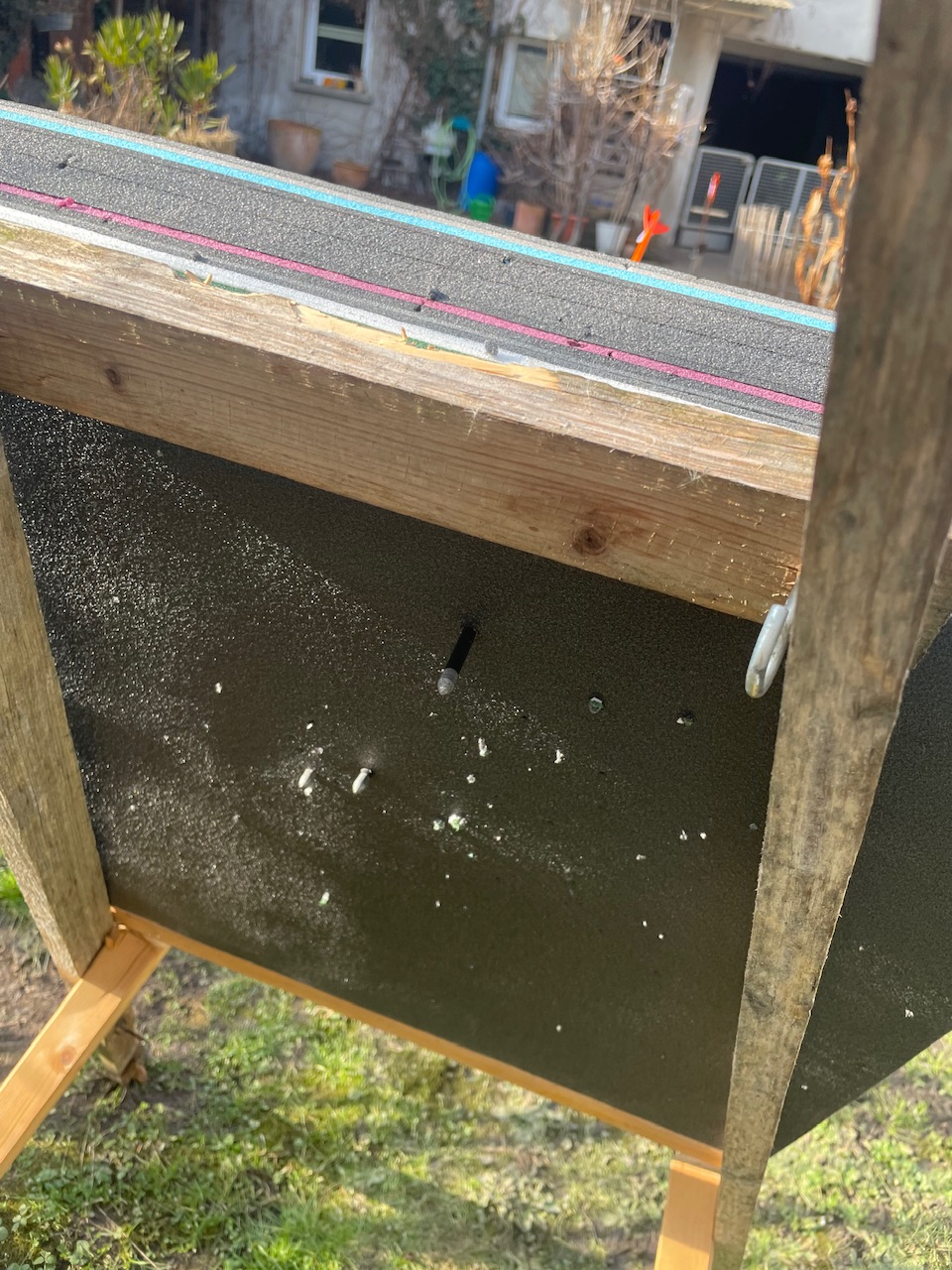

Da das Wetter heute unglaublich schön war habe ich auf die mir verfügbaren 14m ein paar Pfeile geschossen. Bin blutiger Anfänger aber zumindest begeistert wie schnell der Bogen ist.
Mit dem Vergleichsbogen (Ragim Wolf 35#/28“) komme ich nicht durch die Scheiben.
Jetzt würde ich den gerne mal durch einen Chrony schießen und ein exaktes Zuggewicht bestimmen.
Sobald ich die Zeit habe, mache ich einen Versuch mit Resten. Porenfüller habe ich vom Gitarrenbau nur keine Ahnung ob der sich mit EA40 verträgt.
Das Furnier wäre tatsächlich sehr hübsch, wenn die Einschlüsse nicht wären…

Mit Porenfüller würde ich nichts behandeln, was anschließend IN einen Bogen soll.
Bei kritischen Furnieren hat sich bewährt diese vor dem verleimen des Bogens mit dem Glas zu verkleben.
Dann dann das nach oben ausgasen ohne zwischen Glas und Furnier zu drücken.
Und man hat im Zweifel vor Verleimen des Bogens die Gewissheit ob es Probleme gibt.
Darauf wäre ich nicht gekommen - nochmals vielen Dank!
Ich schaue, daß ich mir auf der Arccon noch etwas Glas besorge und mache einen Versuch.

Zwei Stunden, insgesamt also 18h und ich bezeichne den Bogen jetzt als fertig.
Da ist finishmäßig noch reichlich Luft nach oben aber ich bin hier mit den 80% nach Pareto zufrieden. Schließlich wird der Bogen niemals einen Schönheitspreis gewinnen aufgrund der Luftbläschen unter dem Glas.
Geschliffen bis 220, dann leicht poliert und mit Leinölfirnis abgerieben.
Jetzt habe ich reichlich Zeit, meine Werkstatt aufzuräumen bis ich das nächste Projekt starten kann.
Danke für Eure Hilfe!
