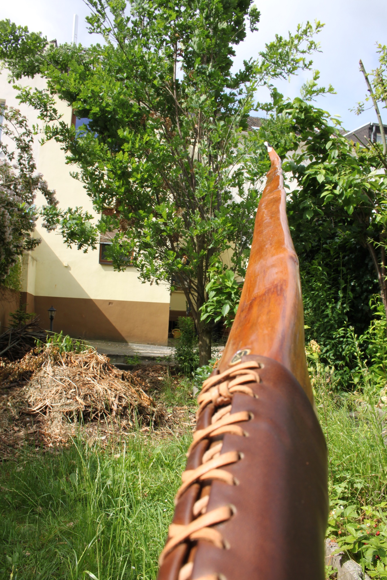

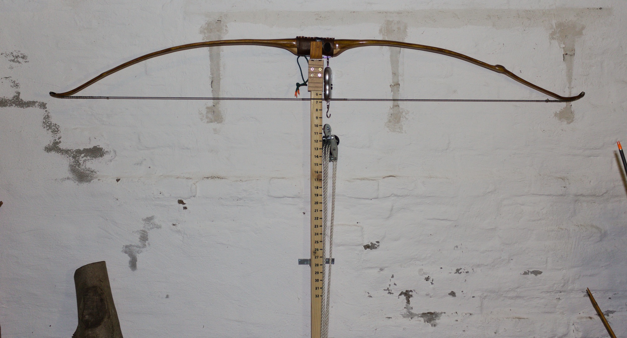

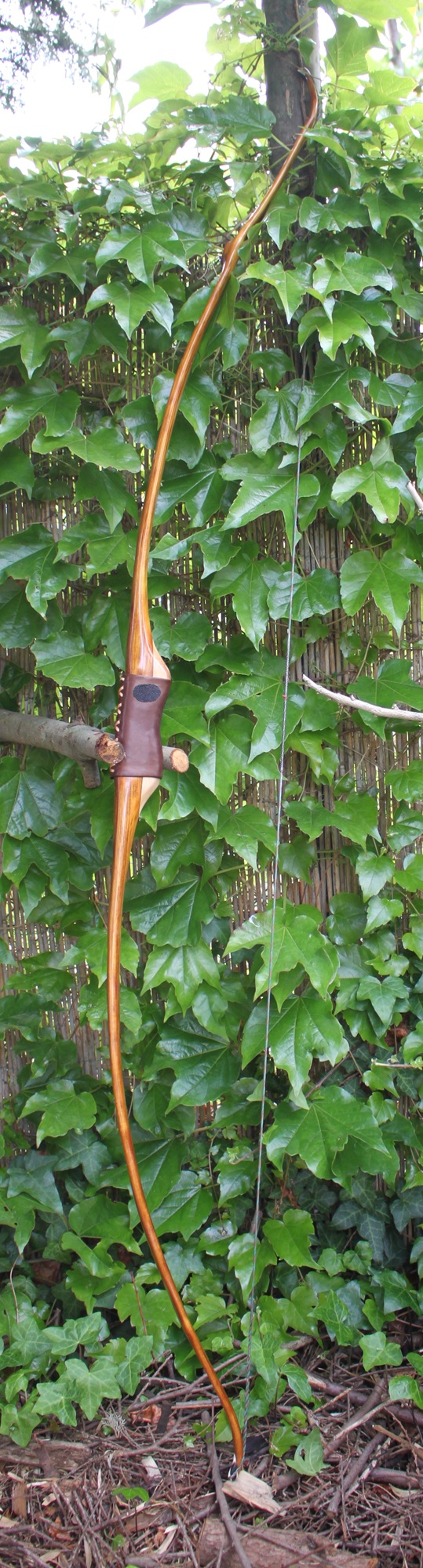

Moin, nach langer Inaktivität dachte ich, dass ich ja nicht nur nach Tillerhilfe fragen, sondern auch mal wieder was präsentieren kann. Erste Urlaubswoche = seit langem mal Zeit für sowas.
Habe gerade diesen Bogen fertig gestellt. Eigentlich ein Takedown mit Metallhülsen, aber die hatten etwas Spiel, es knackte jedenfalls im Vollauszug, war nervig also habe ich die Hülsen zusammengeeult. Jetzt ist Ruhe!
Eine solche Osagequalität habe ich nur als billets, mit ordentlich Twist und diversen Problemen bekommen können.
Was für ein Holz... ❤️
Der Bogen besteht hauptsächlich aus zwei durchgehenden Jahresringen! Der dritte JR läuft am Bauch in Richtung Tips aus.
Dicht, schwer, schön dunkel, macht jeden Quatsch was Wärmekorrektur und Faserverlauf angeht mit.

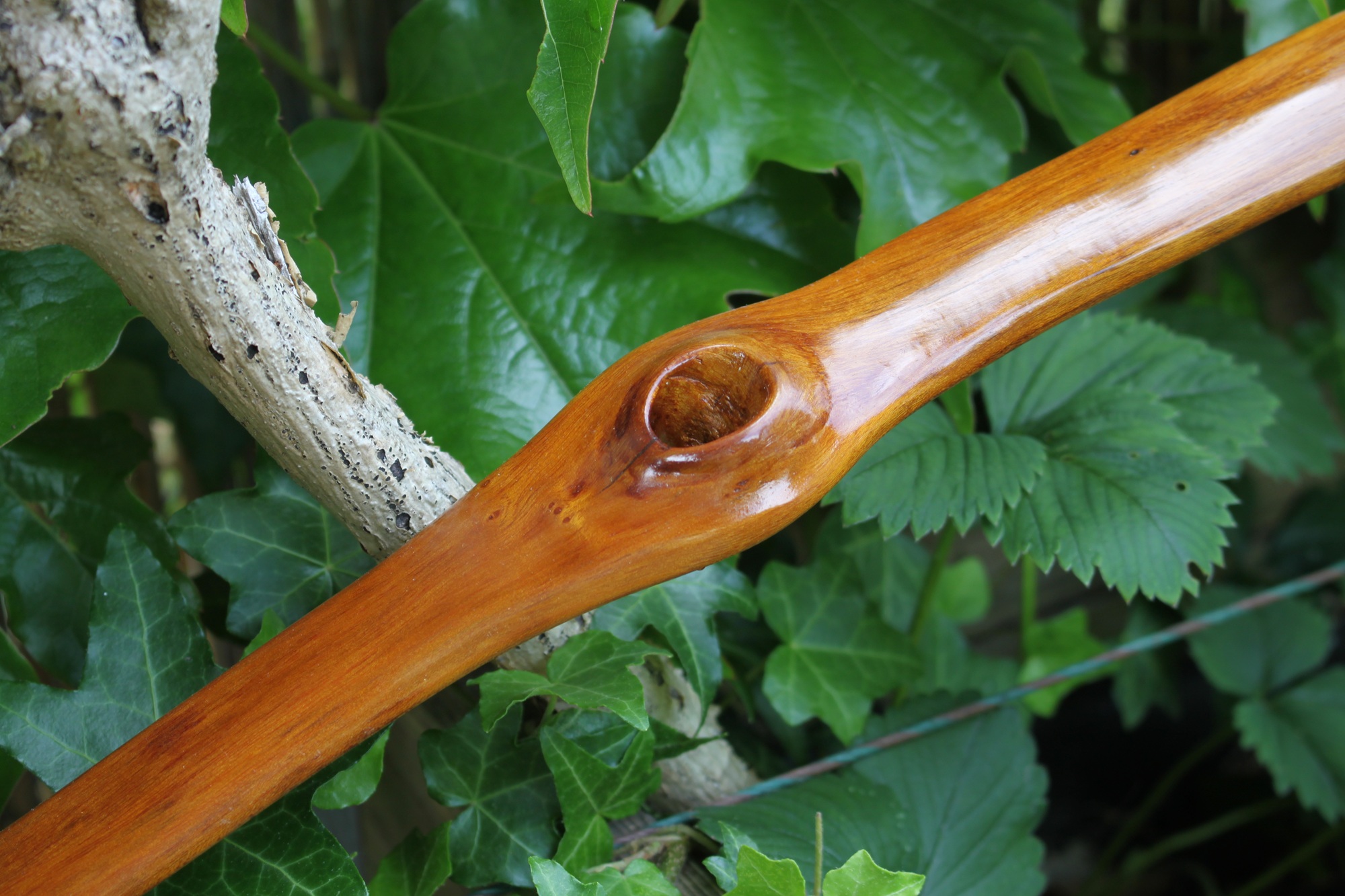

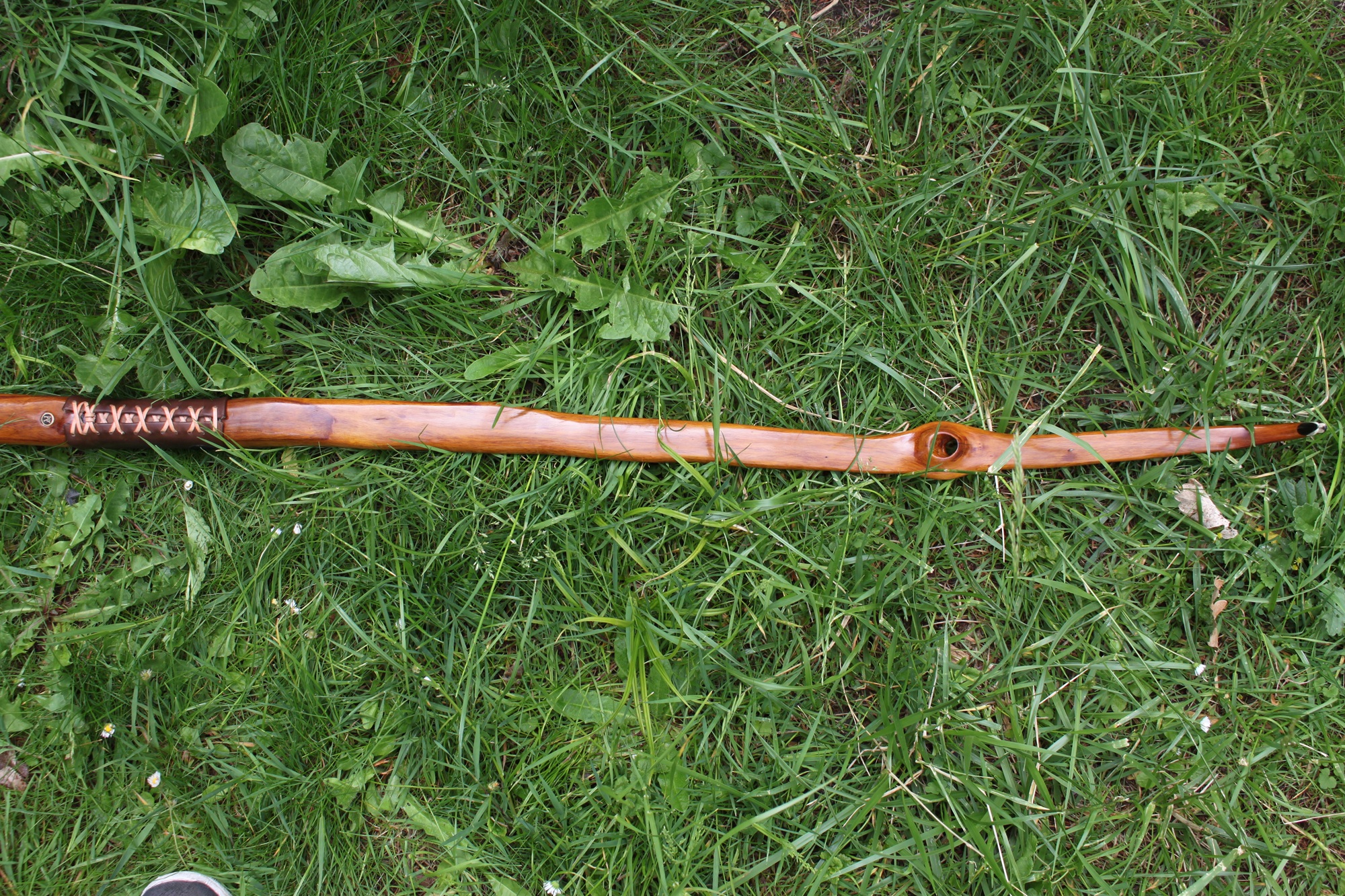

Nebenbei meine Astlochpremiere.
Im Griffbereich habe ich Hibiskus rosa sinensis aufgesetzt.
Kurz vor dem fertig tillern hart getempert.
Mehrfach seitlich mit trockener Wärme korrigiert.

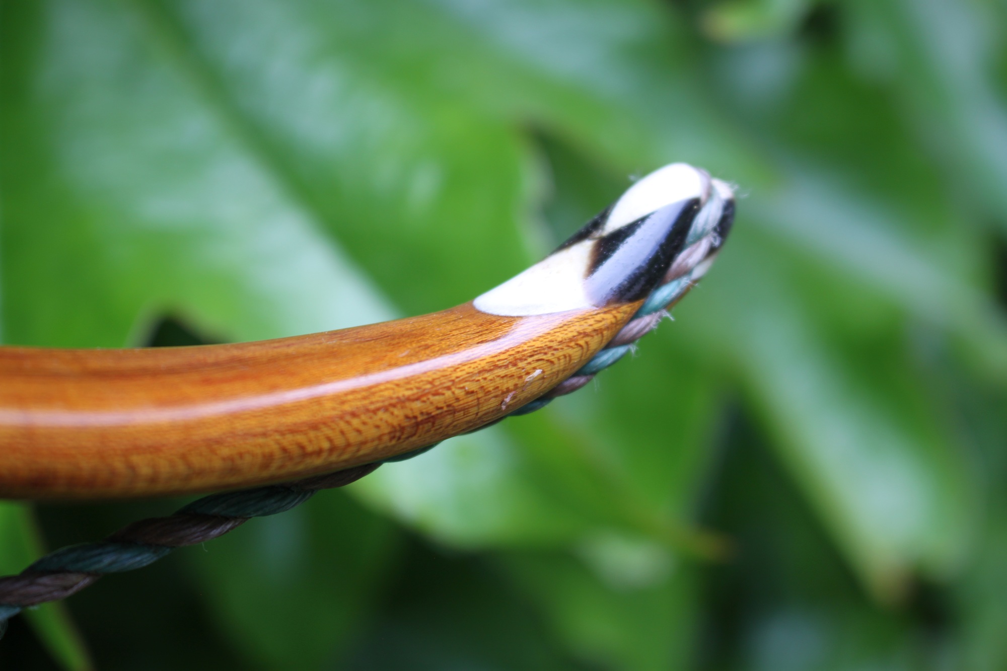

Tipoverlays aus Horn und Geweihresten zusammengesetzt.
Finish aus irgendeinem Zeug, dass ein bekannter Bogenbauer mir geschenkt hat. Rezeptur unbekannt aber es ist Leinöl und irgendein Lösemittel enthalten.

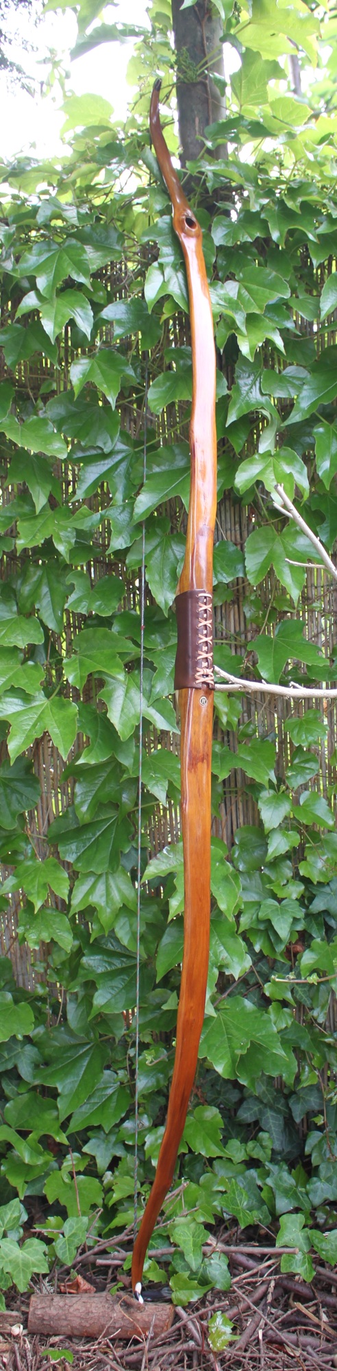

So sieht das Dingen aus:

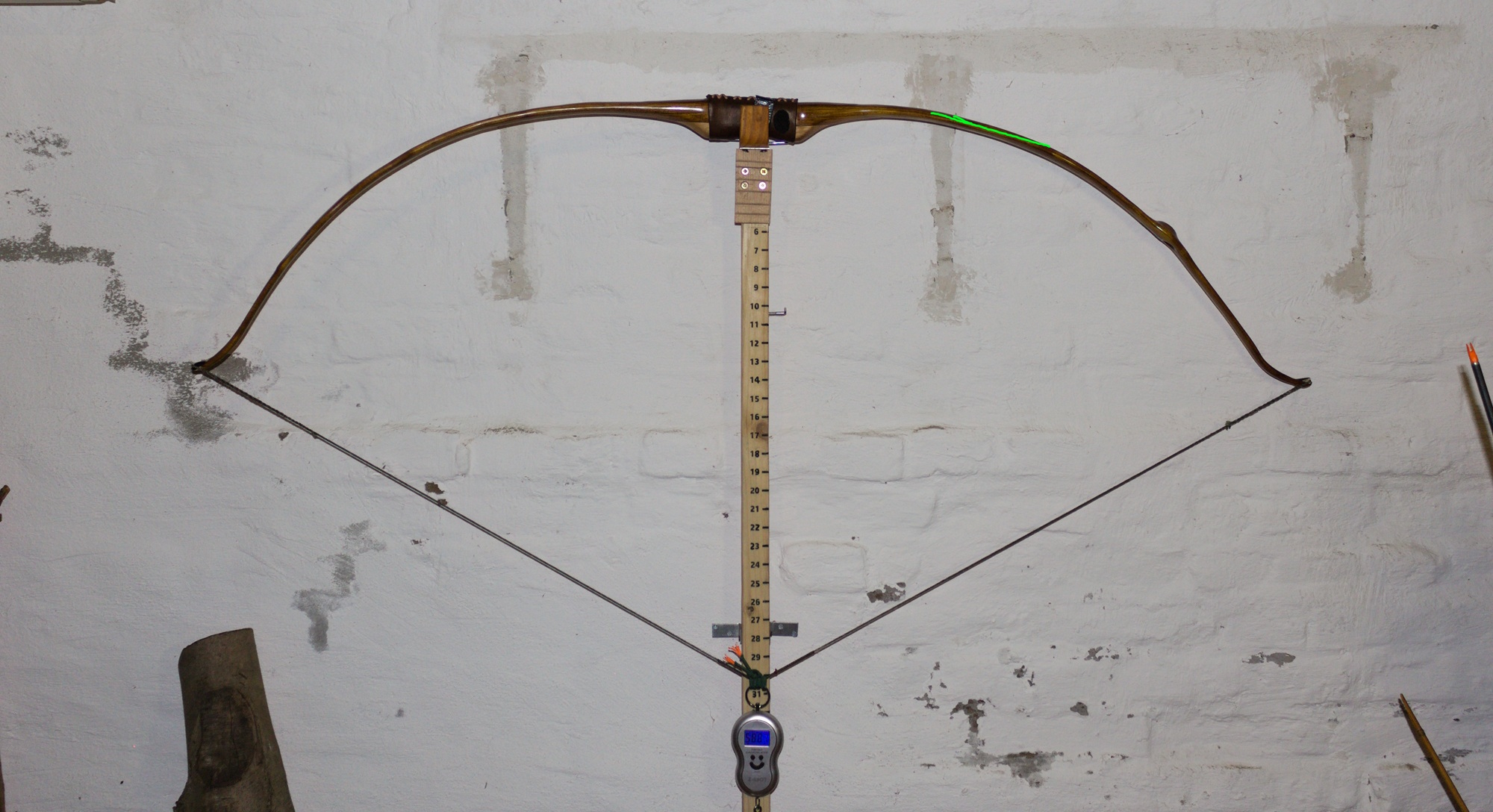

etwa 30'' Auszug
etwa 30'' Auszug
Balance der Wurfarme musste nach dem Einschießen nochmal korrigiert werden. Dank des höher gebogenen Minirecurves am oberen WA finde ich es gar nicht so einfach die WA Balance zu beurteilen. Glaube aber es passt so. Diese Wocheende geht er auf 3D Turnier. Bin gespannt was der Kumpel der ihn schießen wird berichtet (und ob er es aufs Treppchen schafft).
Freu mich über Feedback! Liebe Grüße, Klaus

Der Bogen sieht richtig stattlich aus.

Die (steife) Stelle im oberen WA hast Du selbst schon angesprochen. Für mich könnt er da etwas weicher biegen, aber Du wirst das schon nach Gespür richtig gemacht haben.
Ich wünsch Dir, dass der Bogen viele Schüsse hält, besonders, dass der Riss am Astloch so stabil bleibt. Sonst wickeln, aber normalerweise sollte mit Epoxy nichts mehr passieren.
Chapeau!

schöner Osagebogen mit viel Charakter, kannst du noch das Gewicht des Bogens messen, würde mich interessieren da ich auch gerade an einen Osage arbeite.
Der obere WA könnte ev etwas mehr biegen, ist aber schwierig zu beurteilen, wenn der Pfeil sauber rausgeht, dann passt es.

Vielen Dank!
Haitha hat geschrieben: 29.05.2025, 19:43
Öhmmmm welche Stelle meinst du jetzt genau? ;D
Der Riss ist früh im Tillern aufgegangen, gefüllt, seitdem auch am Astloch Holz abgenommen. Gehe auch davon aus, dass er so bleibt.
schnabelkanne hat geschrieben: 29.05.2025, 21:06 kannst du noch das Gewicht des Bogens messen, würde mich interessieren da ich auch gerade an einen Osage arbeite.
Wie gesagt, ist eigentlich n Takedown mit Metallhülsen im Griff. Das Gewicht kannst du nicht auf andere Bögen übertragen, da ich die Hülsen auch nicht seprat gewogen habe.

Schöner Charakter Bogen, die Haptik ist bestimmt auch super.
Die Tips gefallen mir sehr gut, sind mal was anderes.

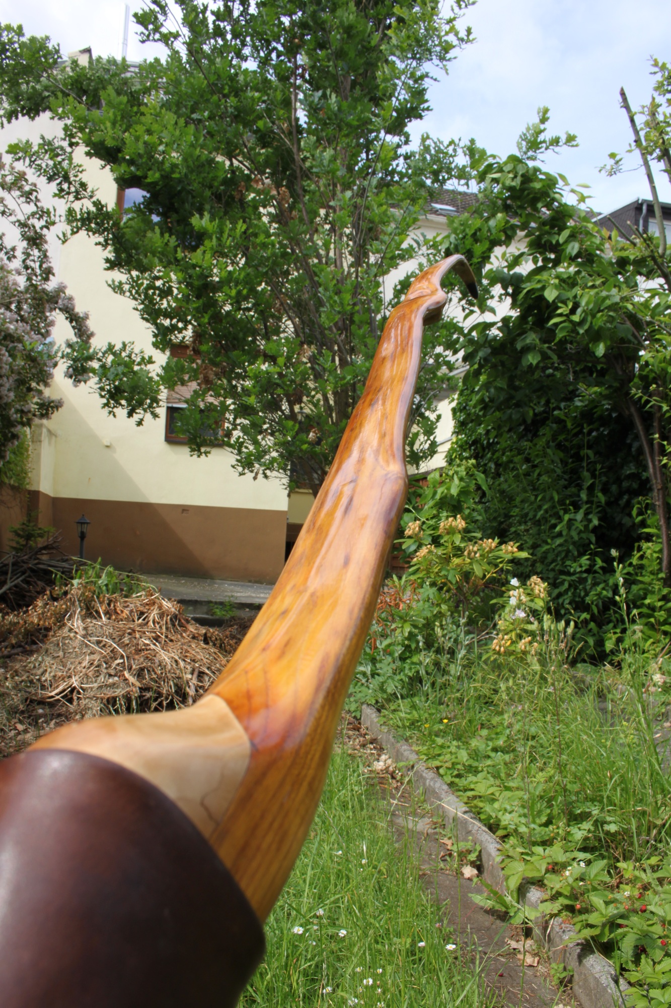

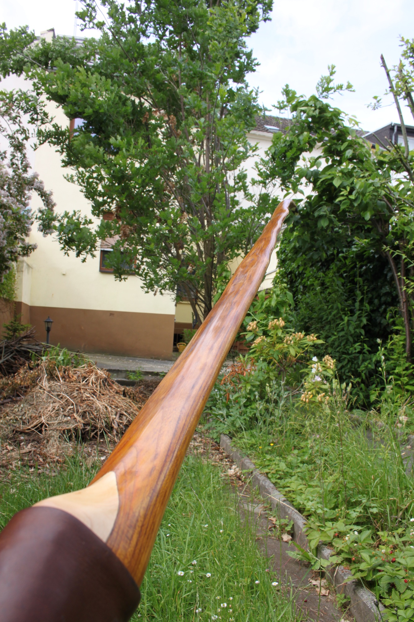

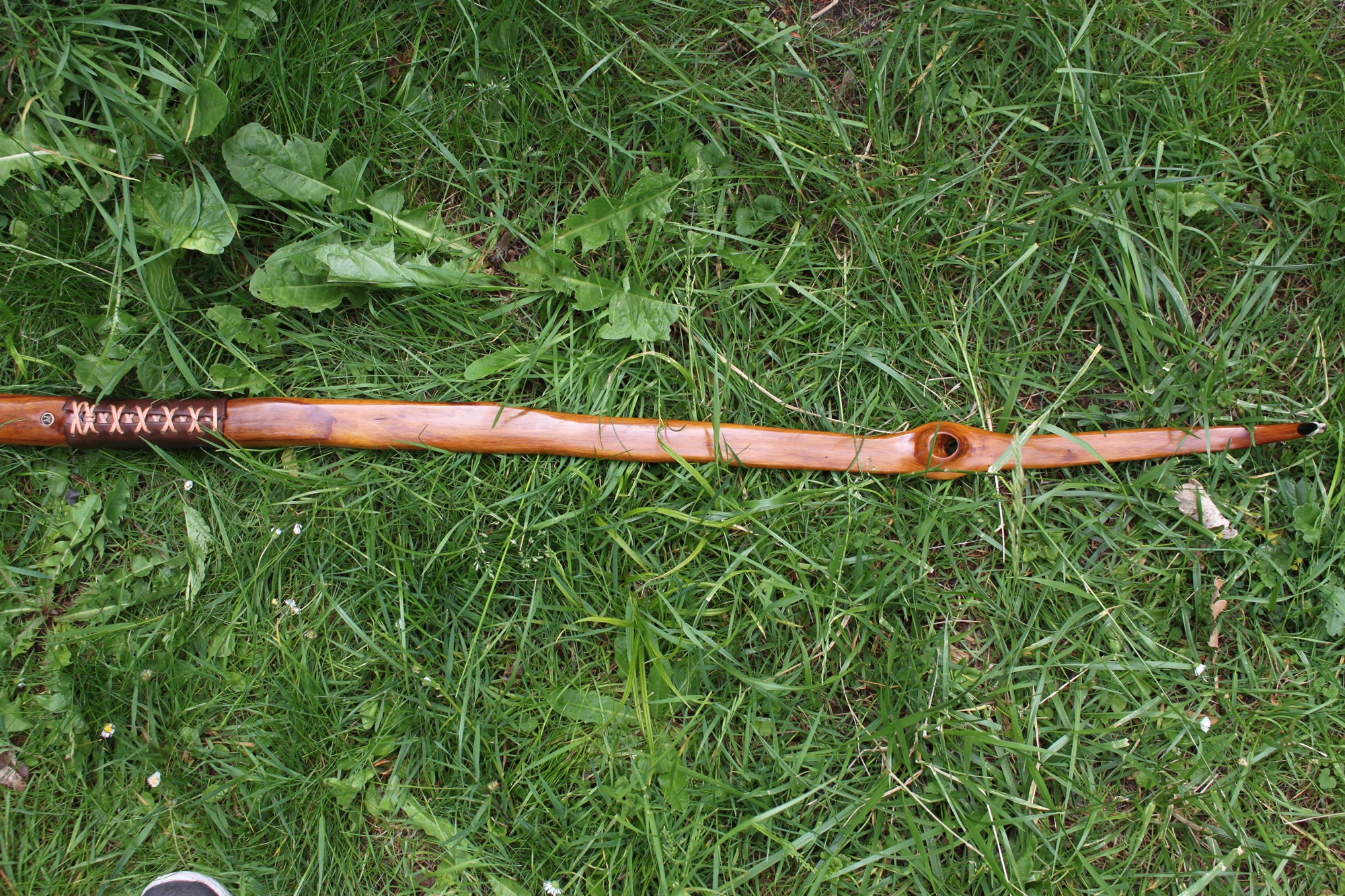

Was hälst du davon, einige Details zu fotografieren?
Wenn schon mal so ein schönes Osage gezeigt wird...
Die interessanten Nocken und Rückenansichten mit erkennbarem Faserverlauf würde ich beispielsweise sehr begrüßen 👍

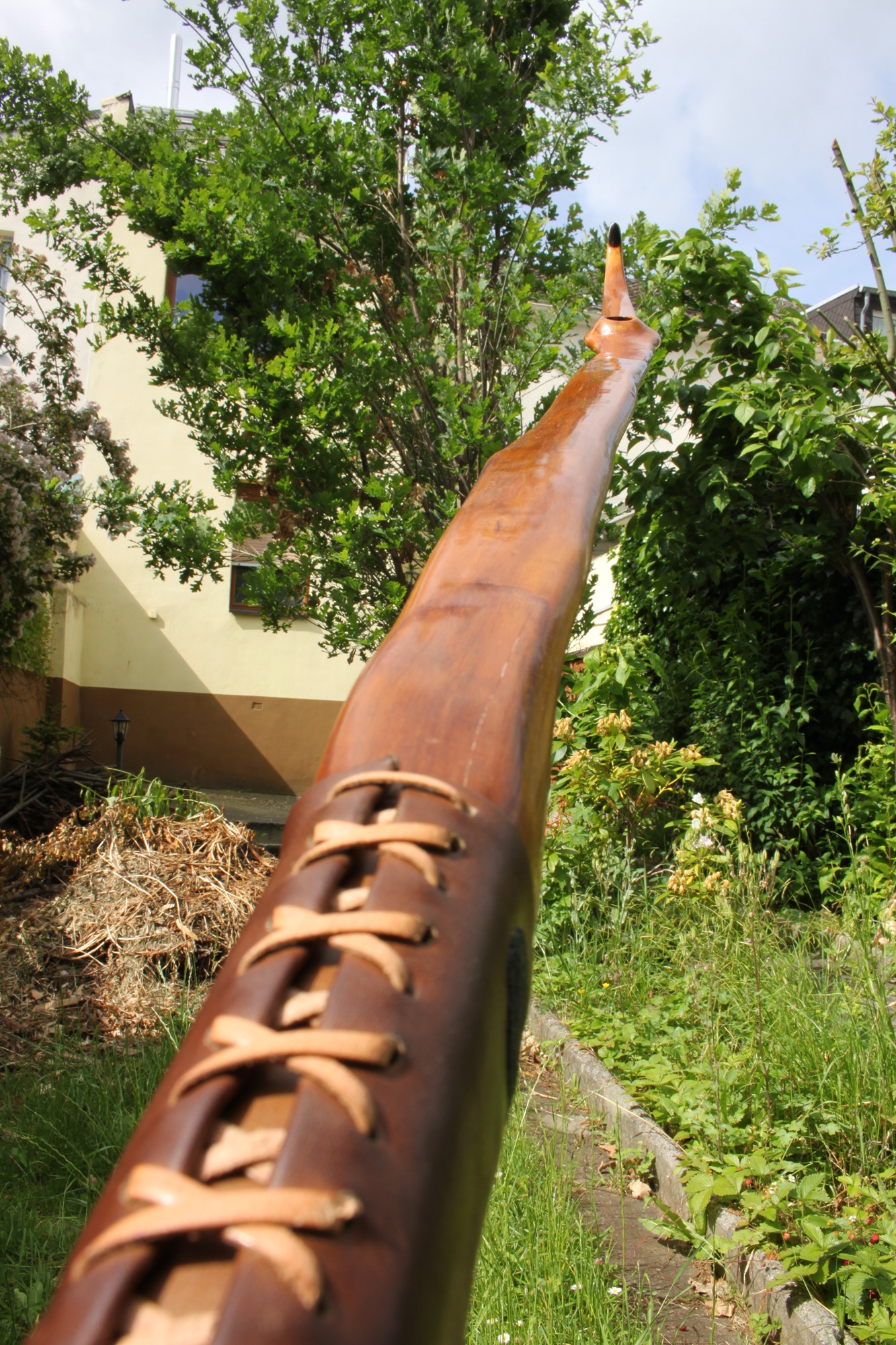

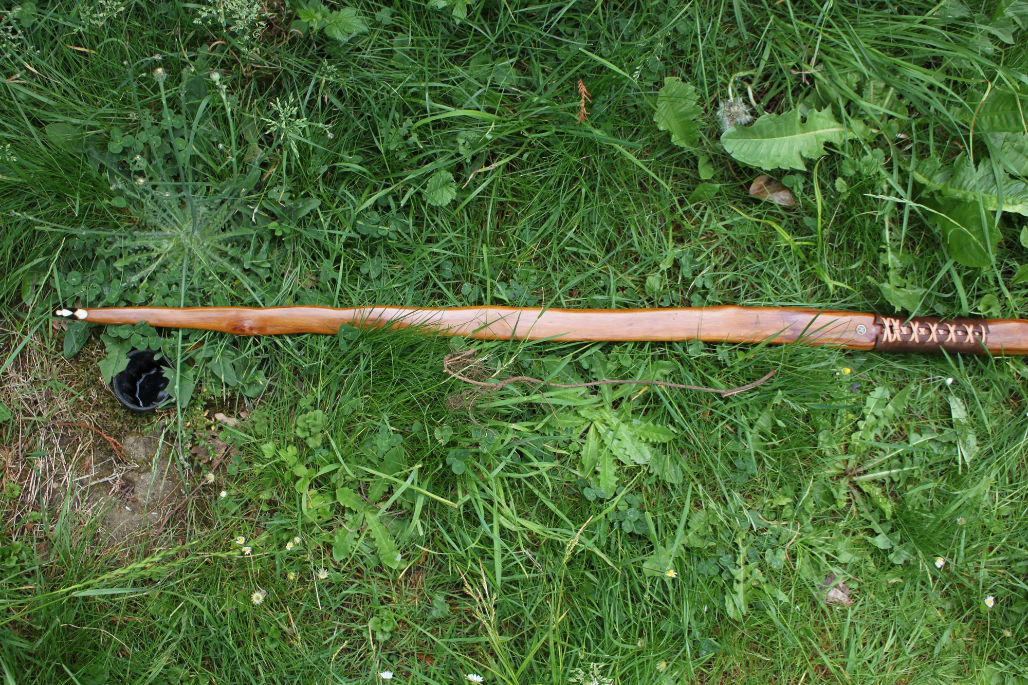

Wenn ich ihn nochmal in die Hände bekomme, kann ich gerne nochmal was nachliefern. Musste unter Zeitdruck fotografieren und hab die brauchbaren Sachen rausgesucht. Finde Fotografieren von Bögen aufgrund der länglichen Ausdehnung auch gar nicht so einfach. Und bei den Tips habe ich einfach den Fokus versemmelt.
EDIT: Hier erkennt man wenn man ranzoomt ein bisschen den Faserverlauf. EDIT-EDIT: Oder auch nicht. :D
Die WA folgen nicht optimal der Faser. Hier hatte jemand schon mit der Bandsäge sein Unheil getrieben und ich habs an manchen stellen vielleicht auch nicht besser gemacht. Ich trau dem Holz aber alles zu. 8)

klausmann84 hat geschrieben: 30.05.2025, 22:21Finde fotografieren von Bögen aufgrund der länglichen Ausdehnung auch gar nicht so einfach.
🙂 und wenn die Oberfläche auch noch glänzen muss - kenn ich ☻
Gutes gelingen - Ruhm und Ehre werden dir sicher sein 👍🍻

Das Astauge sieht auch urig aus, war bestimmt ein Ar*** voll Arbeit da alles rauszukratzen ;)
Ich hoff für dich dass der Längsriss sich ned ausweitet. Aber kannst ja zur Sicherheit noch 2 Wicklungen ansetzen.

Den Bereich meinte ich, kann täuschen.
Hatte Glück, das hatte jemand vor mir schon ausgepopelt. ;)
Haitha hat geschrieben: 03.06.2025, 09:48 Den Bereich meinte ich, kann täuschen.
Ja, sehe was du meinst, da ist aber auch ne kleine reflexe Welle im Holz. Generell oberer WA einfach realtiv anspruchsvoll zu tillern.

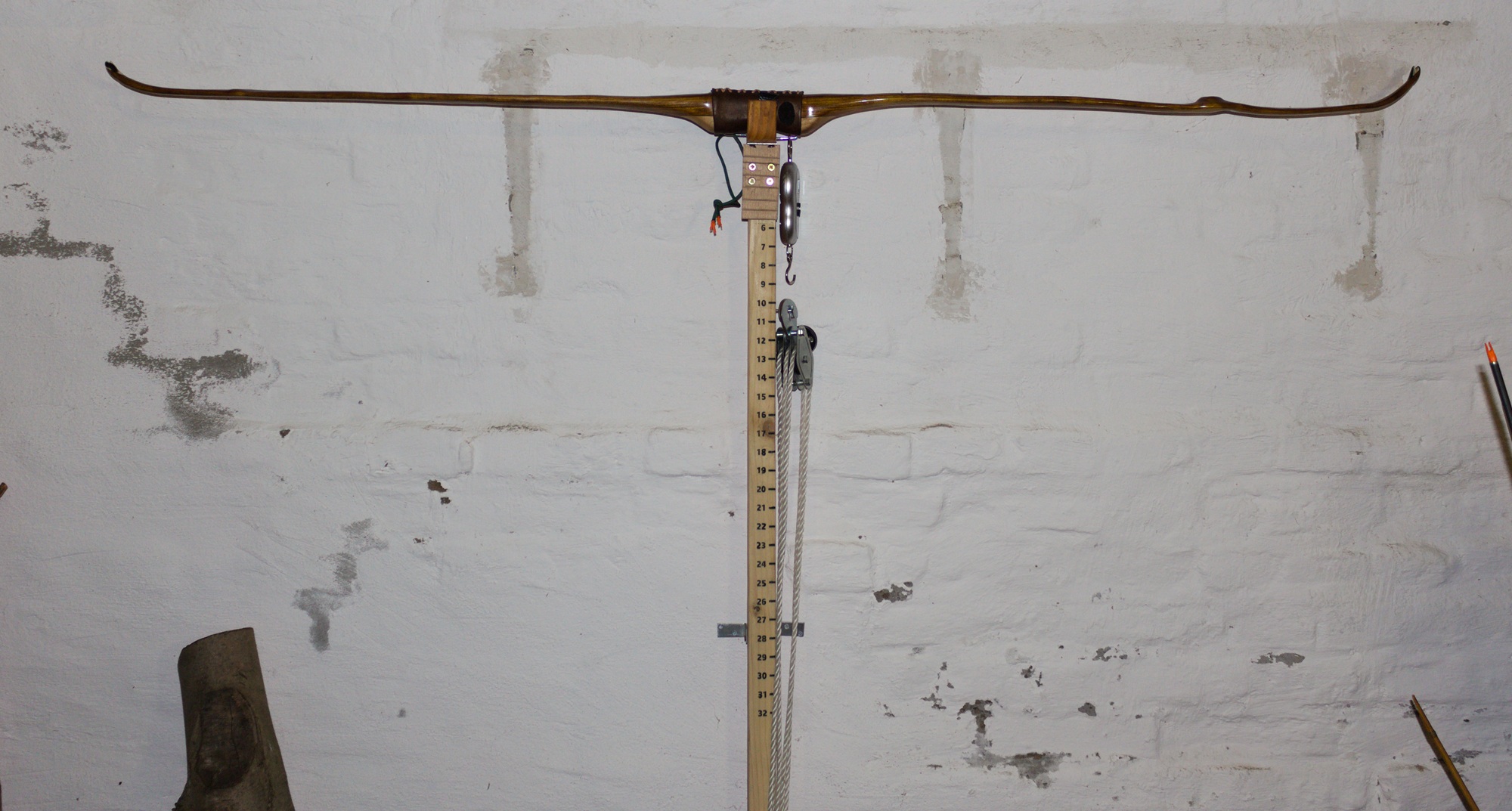

Hier habe ich es gemacht, weil er anfing gut Set zu bekommen, was mich bei der Holzqualität wunderte. Danach hatte der Bogen 2-3 Zoll Reflex. Nachgetillert, eingeschossen usw. Der Reflex ist dann mehr oder weniger direkt wieder rausgegangen aber kein weiterer Set zurückgekommen. Man könnte also sagen, dass die notwendige Menge an Set nach vorne verlagert wurde.
Auch nach längerer Belastung (5 Stunden Turnier) geht er nach dem Abspannen relativ schnell in genau die auf den Tillerfotos zu sehende gerade Fom zurück. Ob er das ohne Termpern auch so täte ist natürlich Spekulation. Ich nutze das Tempern auch, weil ich nicht glaube, dass ich hier geeignet niedrige Holzfeuchtewerte erreiche. Ich hoffe das Holz damit etwas trockener zu bekomnen. Auch hier: Kein Plan, was ich genau damit erreiche. Ich messe nichts außer Raumtemperatur und relative Feuchte und rolle angesichts der Werte mit den Augen. :D

Ich habe die kleine Welle im entspannten Zustand gesehen.

schöner Bogen,
besonders die sind super geworden!
