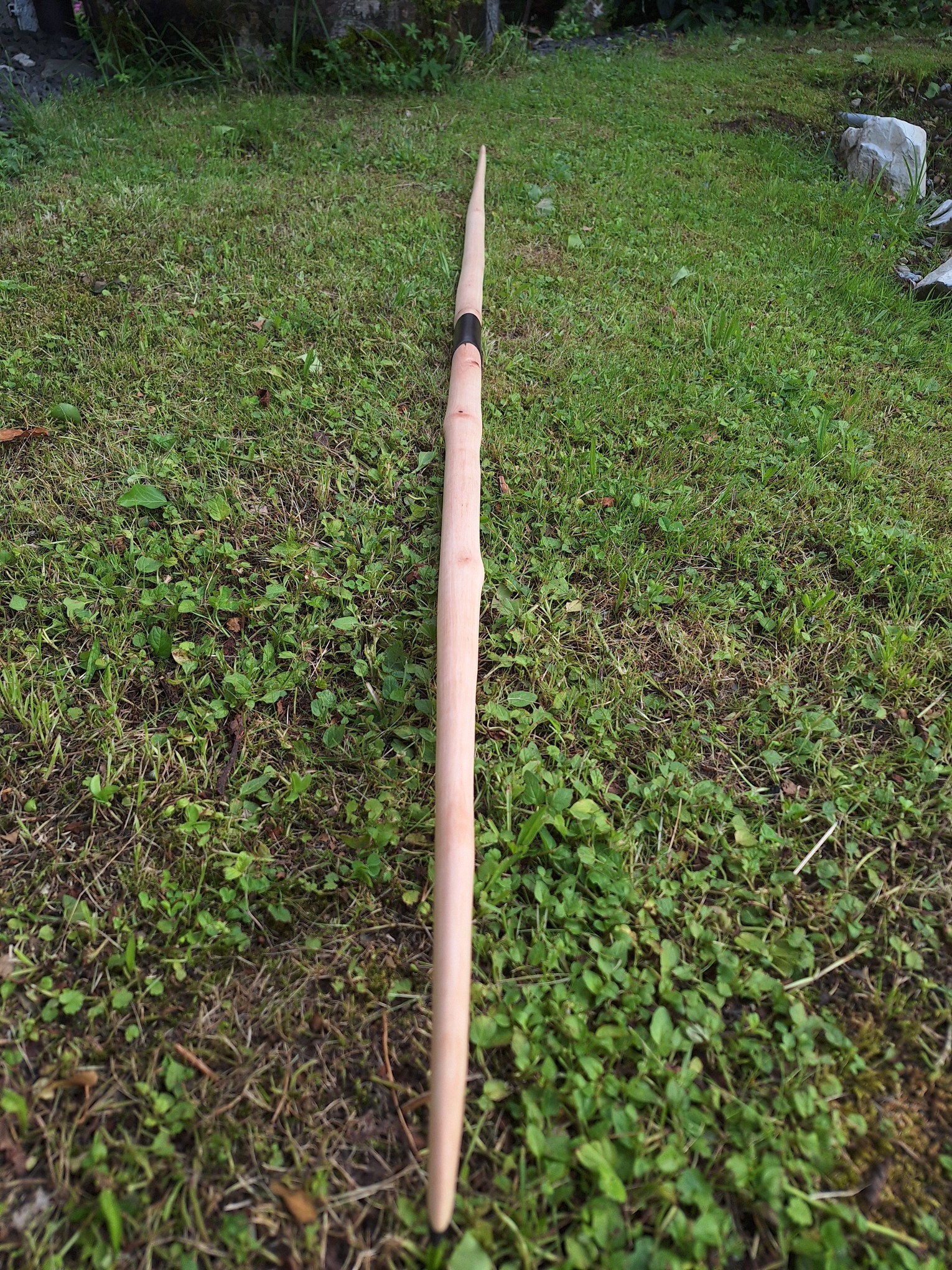

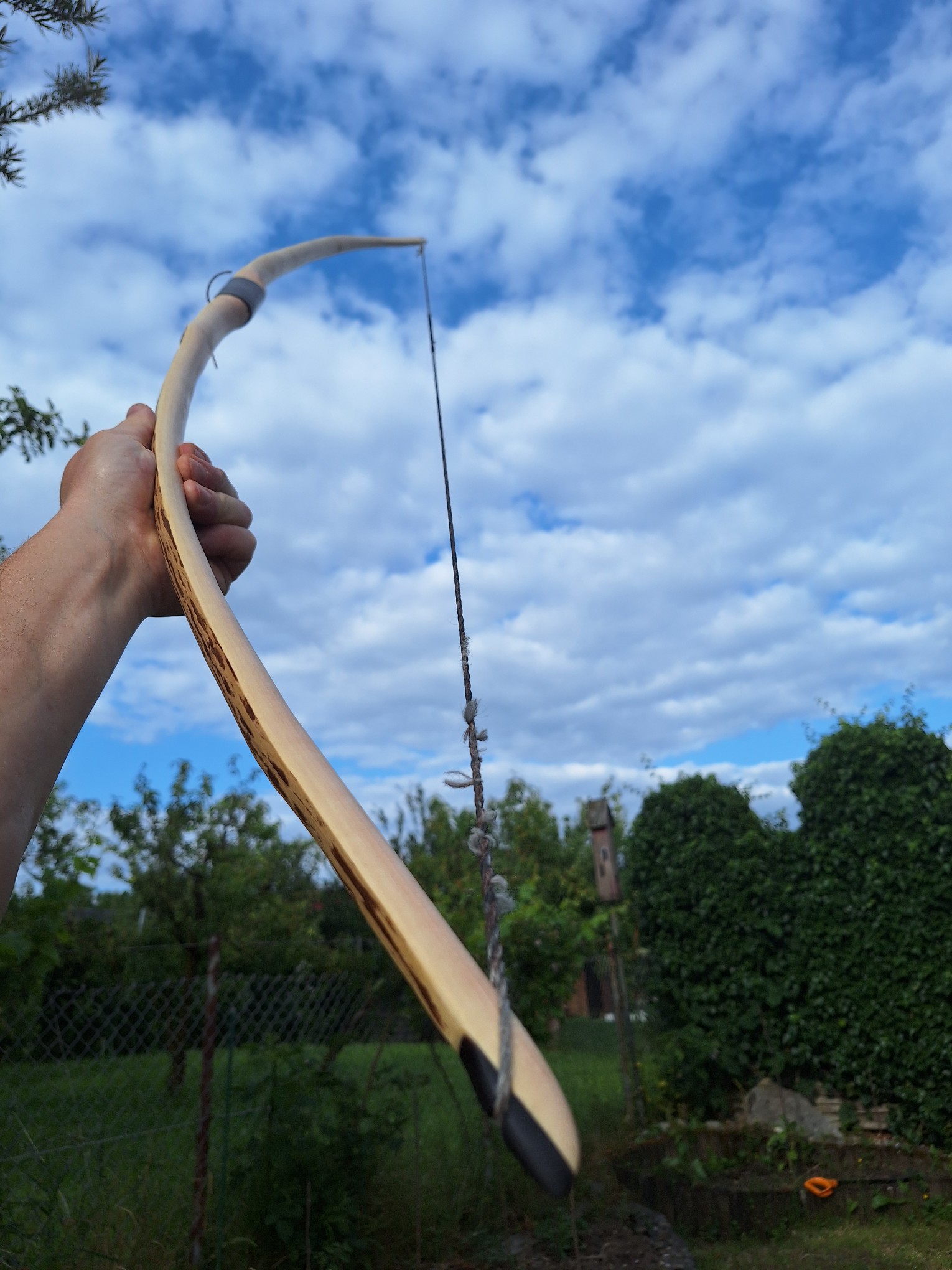

Hallo Zusammen,
Hier mal wieder ein Hartriegelbogen.

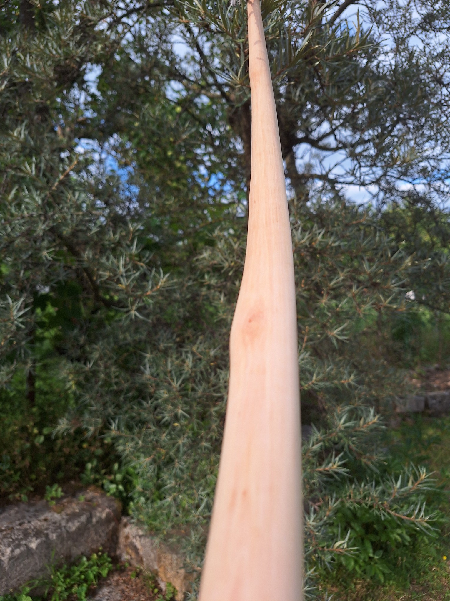

Das nervige zuerst.. eine Stelle hat mir schwer zu schaffen gemacht. Astauge mit deflex-Bereich. Mittig im unteren WA.
Sah ne lange Zeit an der Tillerwand gar ned gut aus..
Zudem dachte man immer der untere WA wäre schwächer, was aber ned so war.. wollte ihn oftmals einfach versägen 😅
Das ist der Bereich am unteren WA

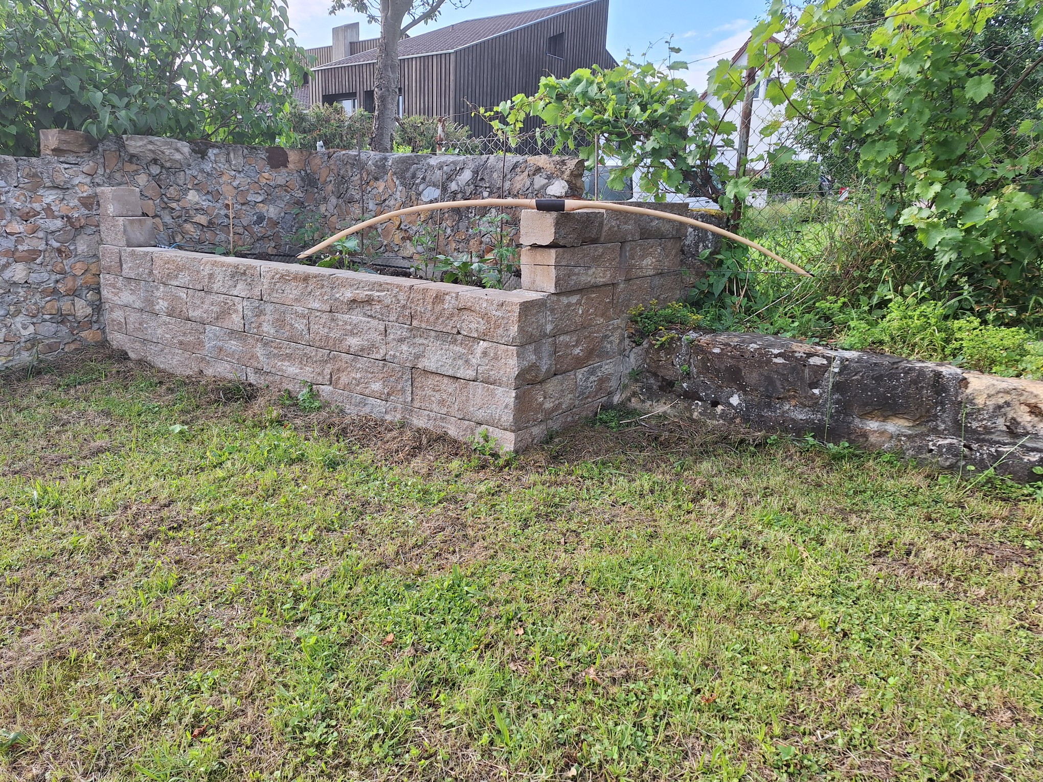

Schießen tut er aber sehr gut und angenehm ohne Handschock da der Griff auch sehr massiv ist.
Holz: Hartriegel (2021)
Zuggewicht: 45#@28,5" 48#@29"
Gewicht: 605g inkl allem
Länge: 185cm
Overlays: Horn
Sehne: Dacron 14Stg
Design: WA Breite 30mm, halbpyramidal bis 8mm
Finish: 5x Leinölfirnis

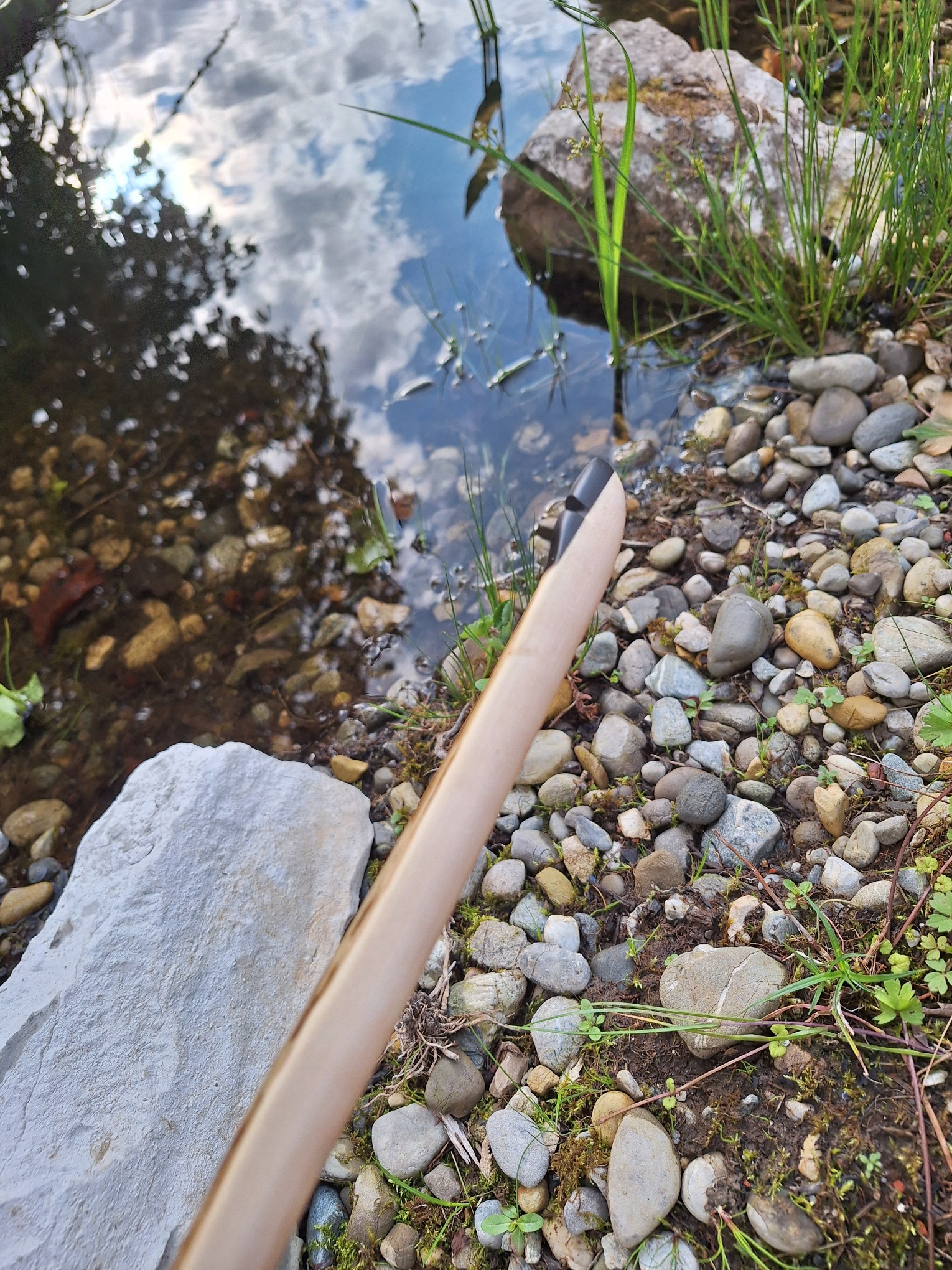

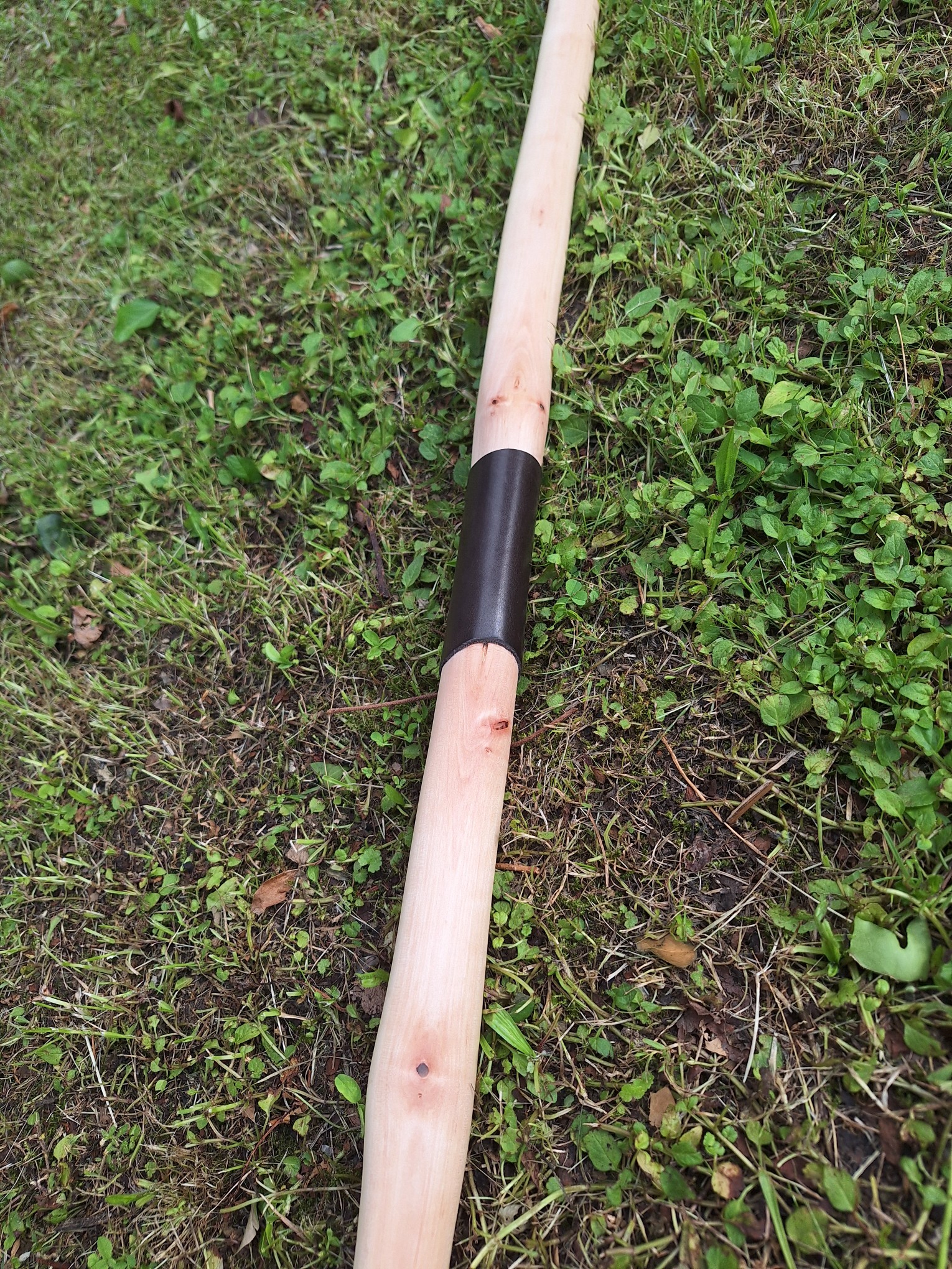

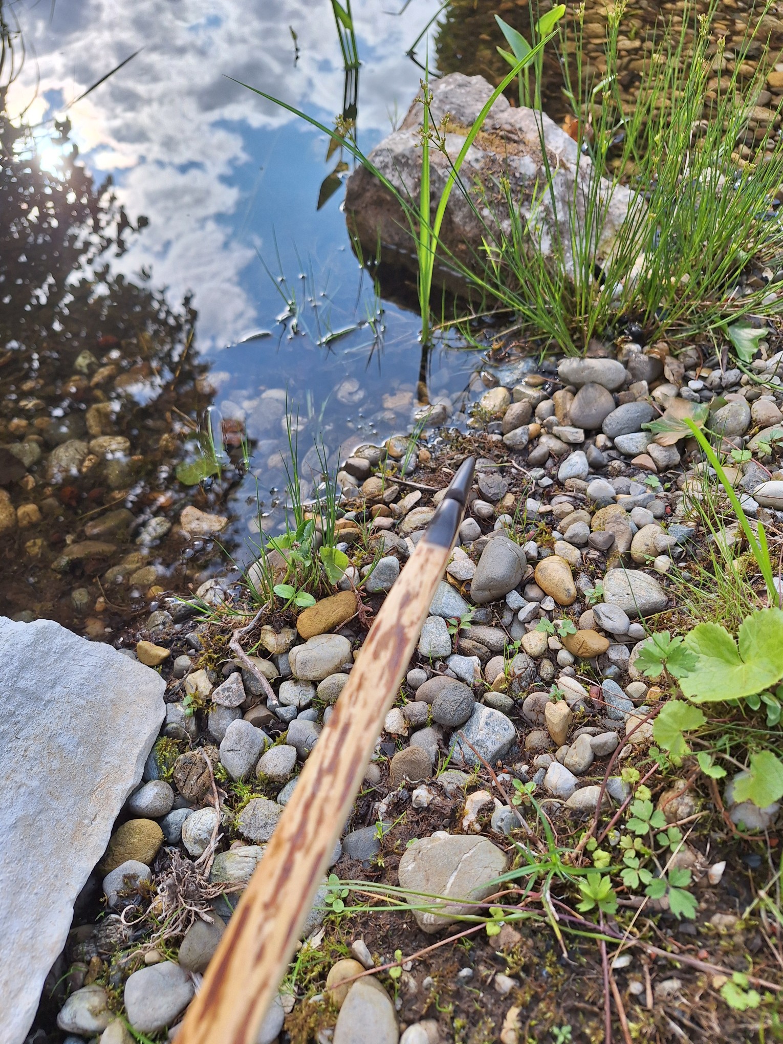

Overlay oben
Overlay oben
Overlay oben
Overlay oben

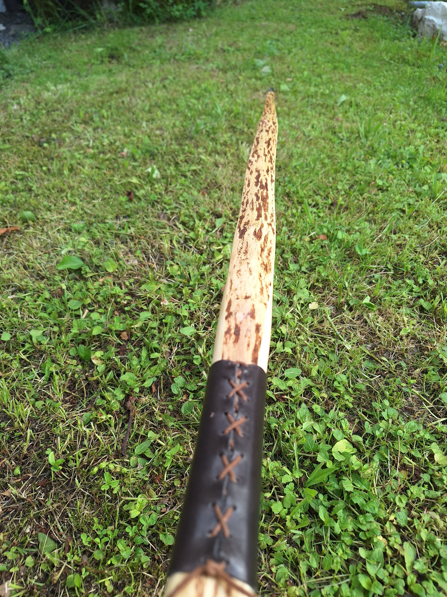

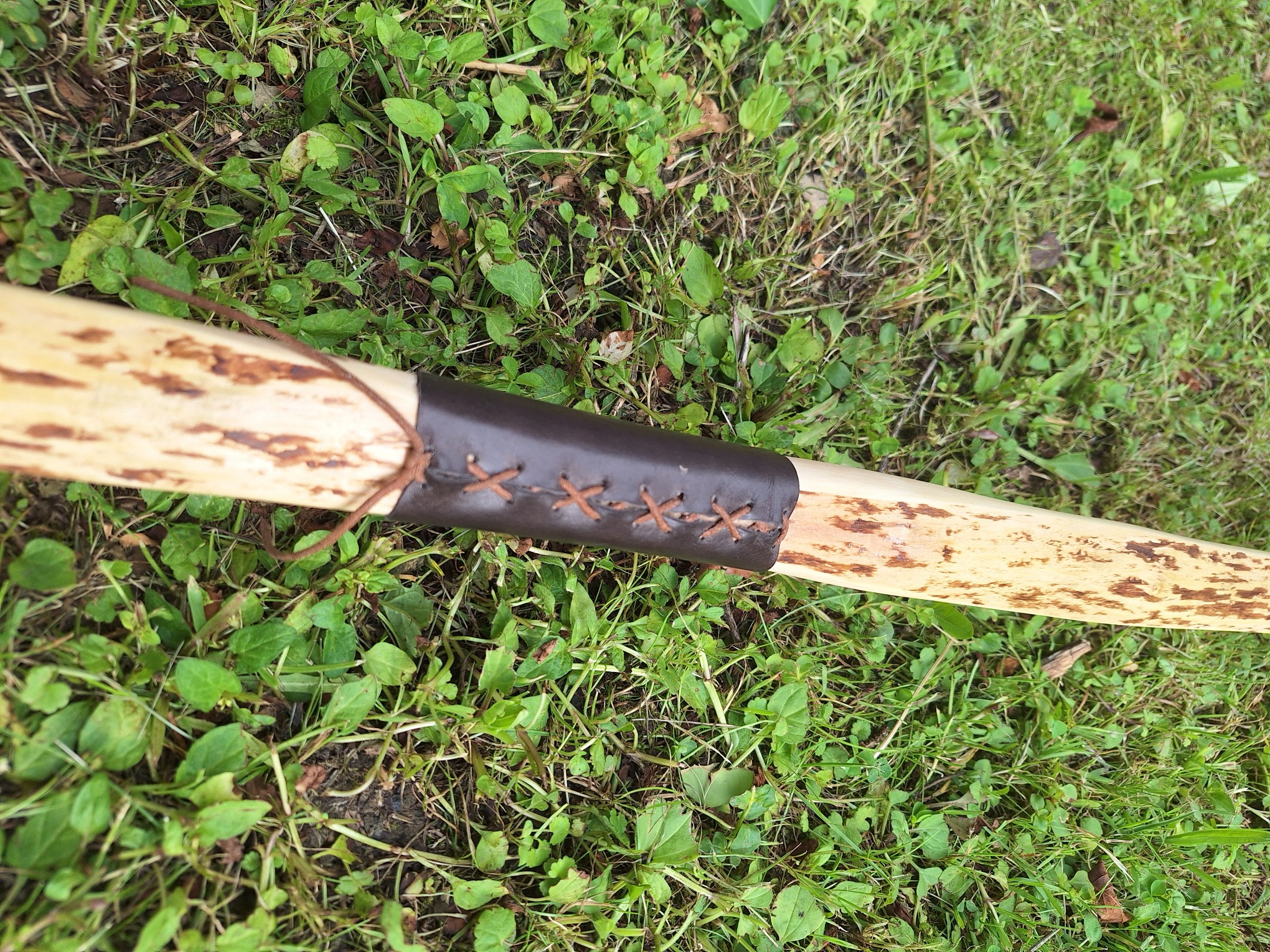

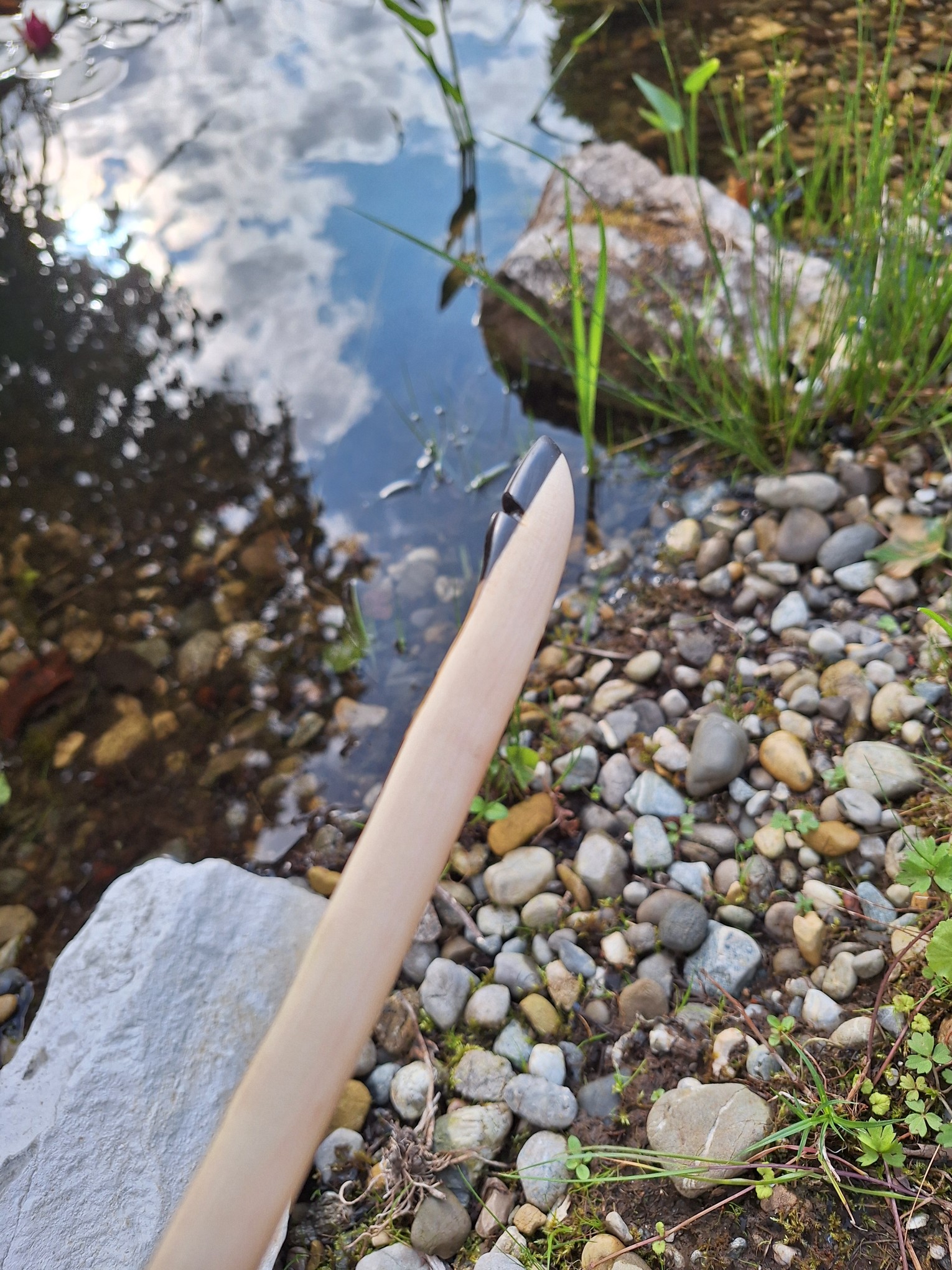

Overlaay unten
Overlaay unten
Overlay unten
Overlay unten

Da hast Du mal wieder einen schönen Bogen hinbekommen, Basti.
