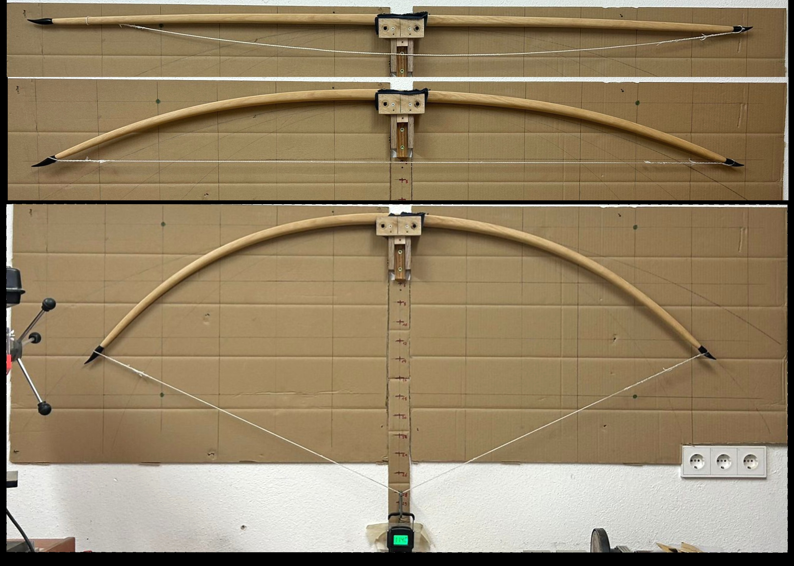

Servus zusammen,
Hickory auf Hainbuche, stauchfaltenfrei - Kombination gefällt mir gut, wird definitiv nochmal verbaut :)
Ein paar Kleinigkeiten sind während des Baus nicht ganz so rund gelaufen. Die Leimfuge ist etwas dicker als mir lieb ist und ursprünglich hatte ich Geweihnocken drauf. Da hat es leider die untere abgeschert (vor Feinschliff und Einschießen waren noch 120# drauf), musste deswegen den unteren etwas kürzen und hab' dann Hornnocken draufgezogen. Zum Glück hat es die Geweihnocken auf Standhöhe und nicht im Vollauszug abgeschert. Entsprechend könnte man den unteren WA noch etwas gegen WA-Ende mehr kommen lassen. Da er aber absolut angenehm schießt, habe ich mich gegen weiteres Nachtillern entschieden und lass ihn einfach so.
Holz: Hickory auf Hainbuche
Länge NtN: 1815 mm (Rücken)
Griff: 37 mm x 29 mm (B x T)
Vor Nock: 12 mm x 12 mm
Zuggewicht: 114# @ 28" (true draw)
Gewicht: 843 g
Finish: Tungöl
Sehne: Spectra
unterer WA rechts
unterer WA rechts
Sperber als Maker's Mark
links: obere Nocke, rechts: untere Nocke
Abgescherte Nocke - unterer WA
Meine Vermutung ist, dass die Nocke nicht sauber entfettet war. Selbst nach mehrmaligen Spülen mit Aceton hat sich die Innenfläche des Geweihs noch leicht "klebrig" angefühlt...
