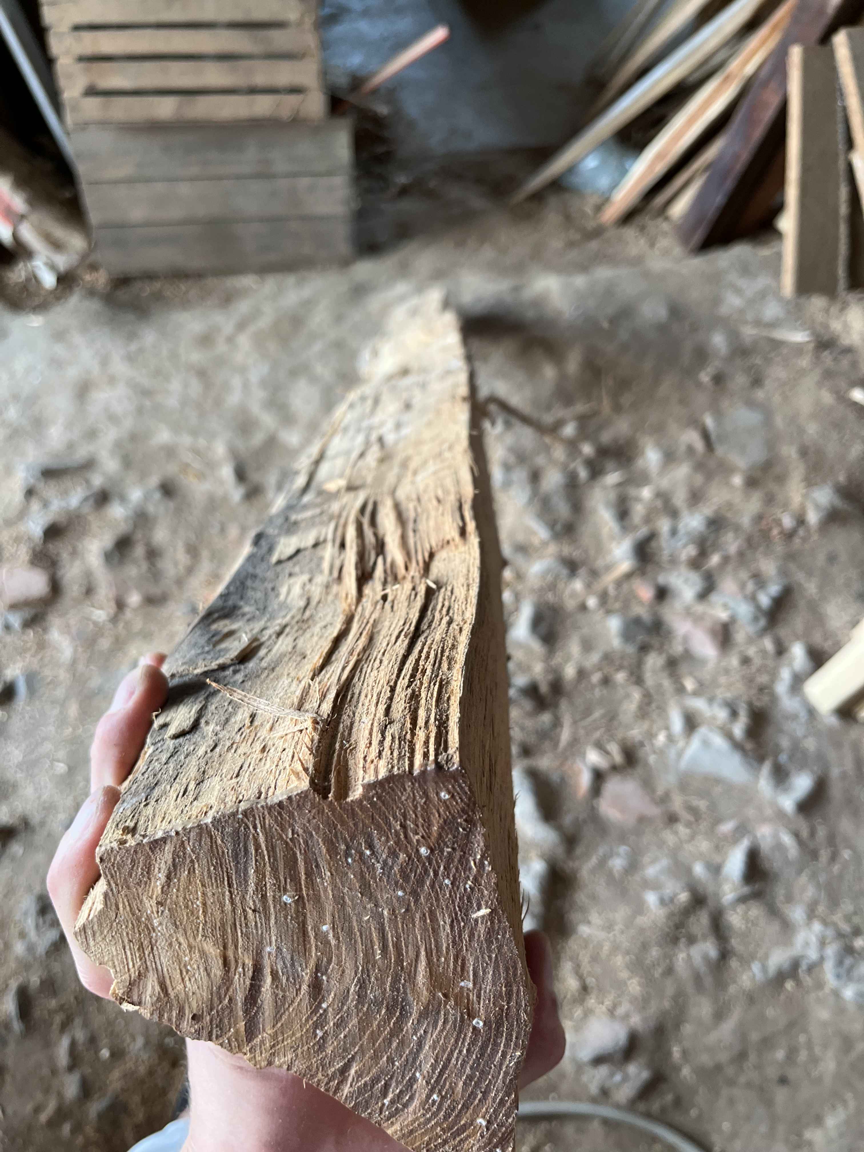

Also mal kurz ins Scheunenobergeschoss geklettert und n brauchbaren Kandidaten rausgesucht. Inneres Spaltstück eines alten Robinienstammachtels.
Der wirds schon tun
Der wirds schon tun

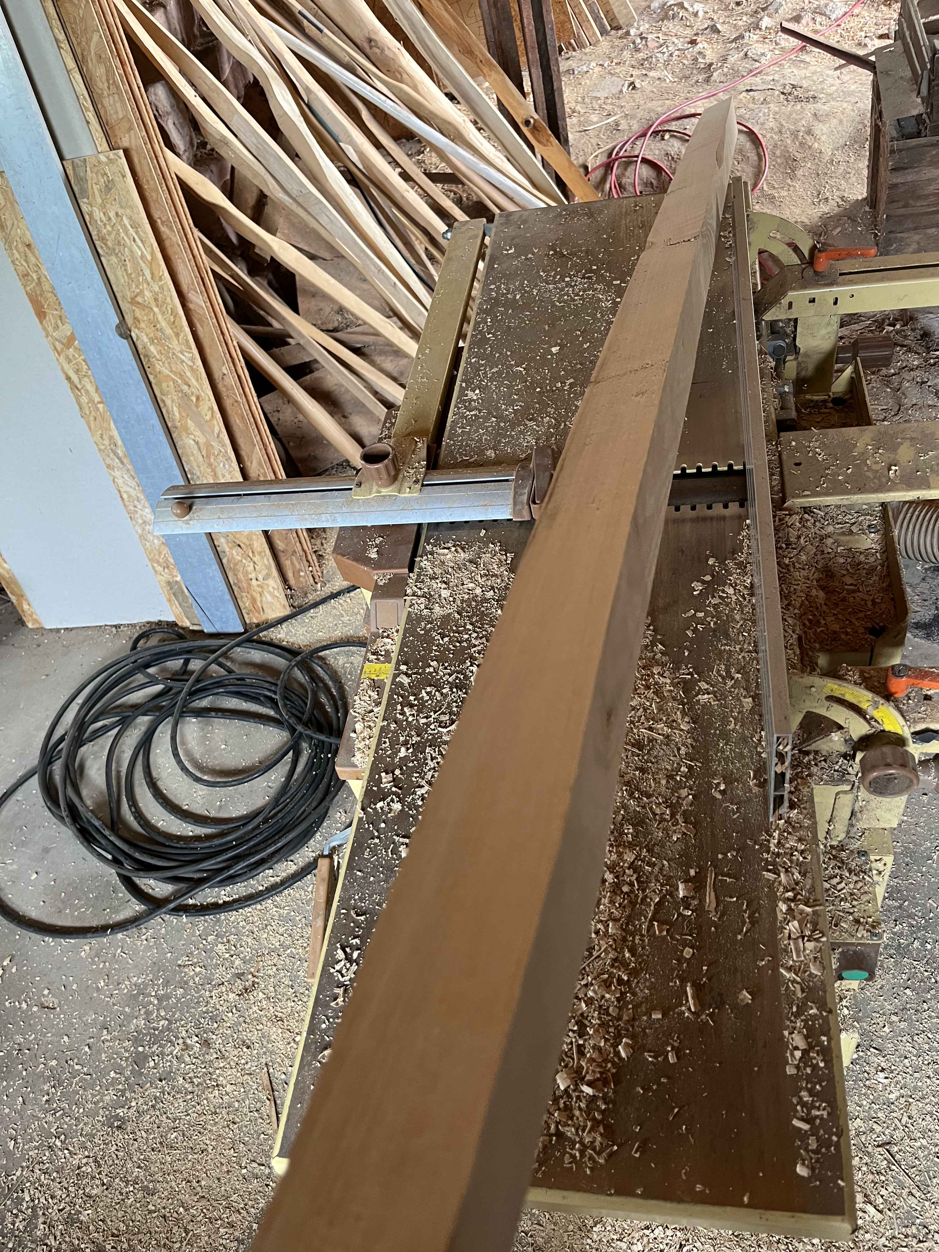

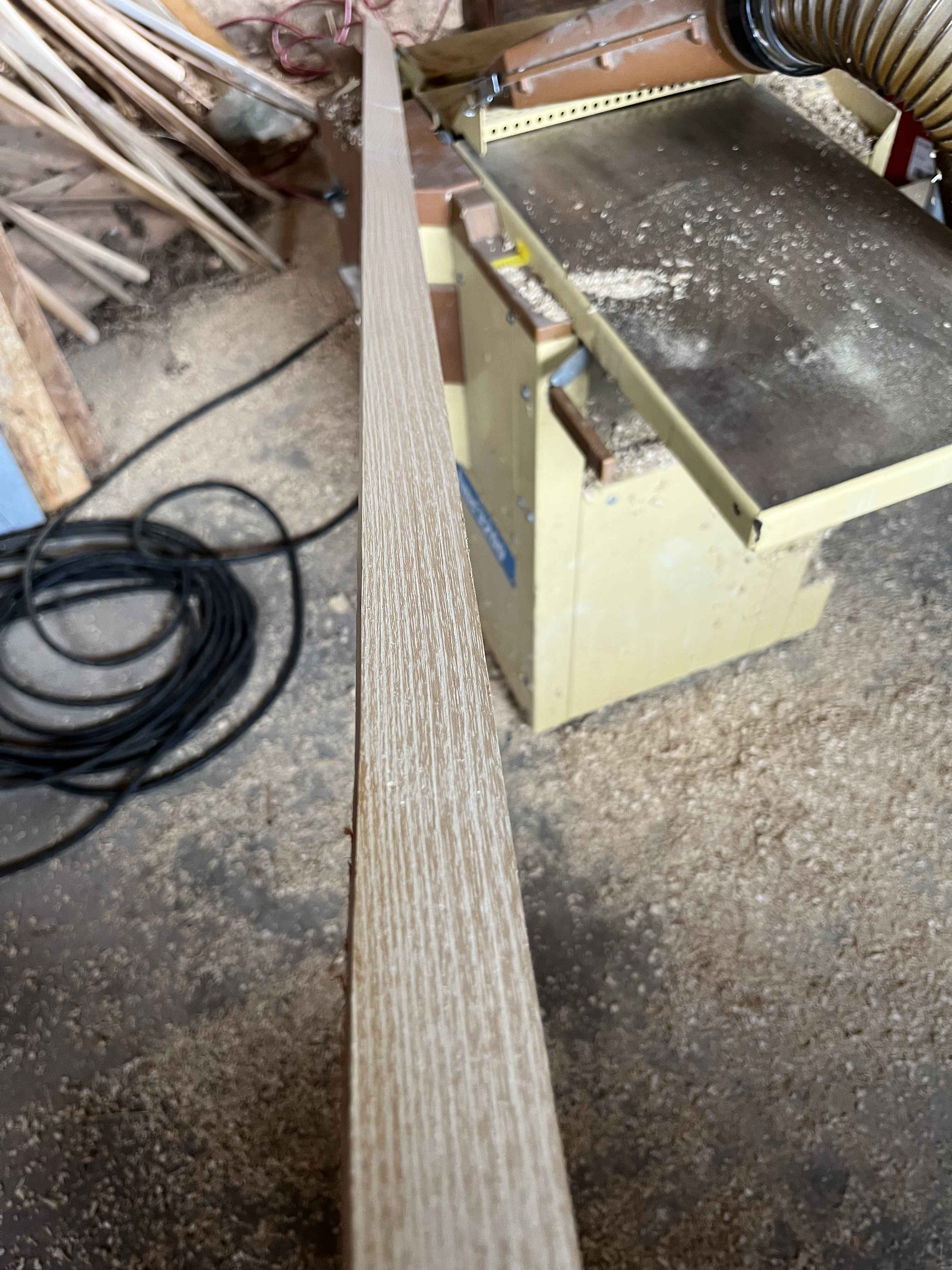

Mal eben aufm Hobel zu nem Vierkant abrichten:
So gefällt uns das
So gefällt uns das

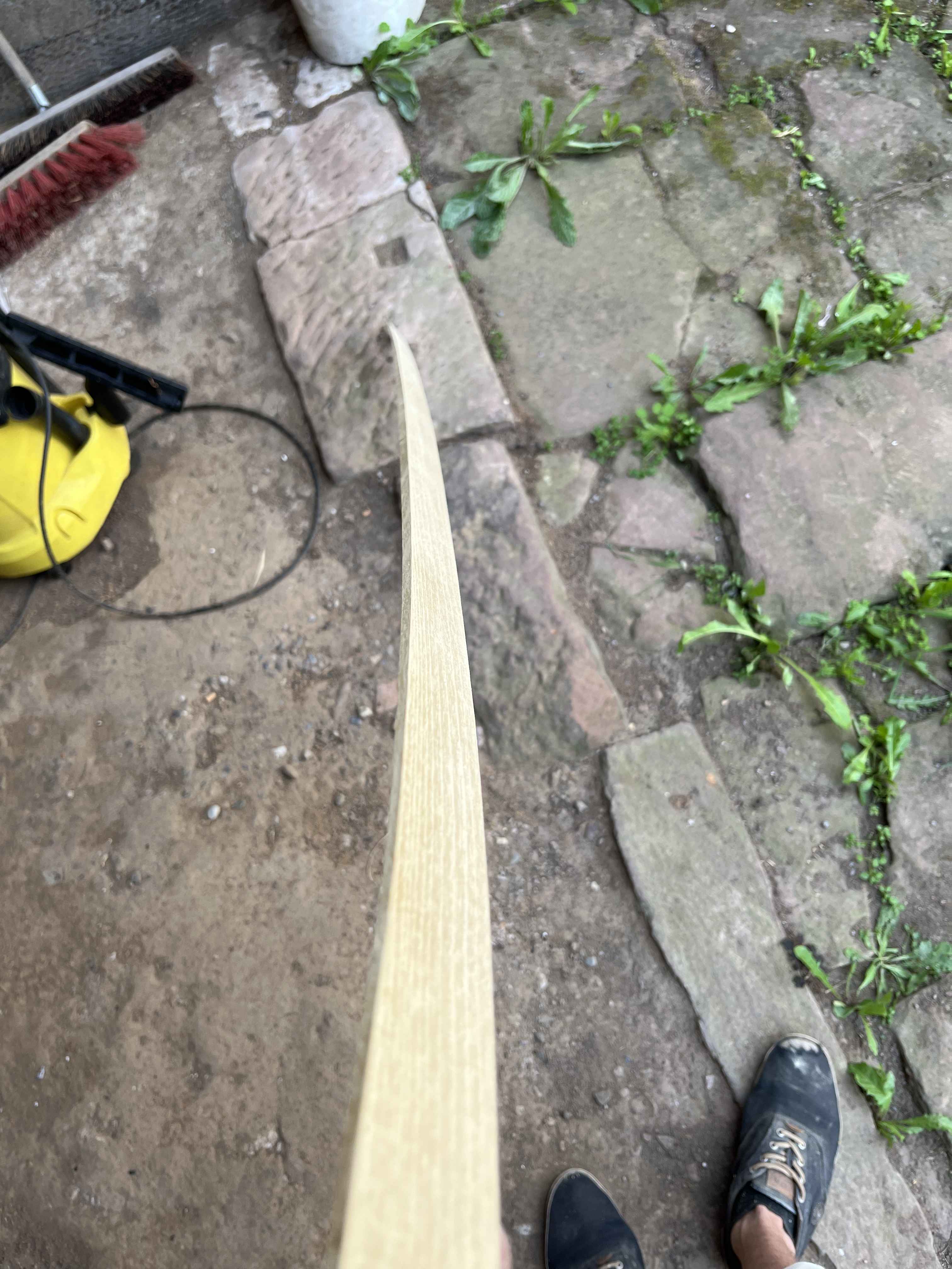

10mm Streifen mit stehenden Ringen an der Kreissäge runterschnippeln und nochmal durch den Hobel jagen, dasser auch hübsch is, danach 8mm:
Mhm.
Mhm.
Funfact! Wenn ihr wissen wollt, ob euer Laminat mit stehenden Ringen als Backing taugt: Jagt es durch n Hobel mit etwas stumpfem Messern :D Wenn es irgendwo Ausbrüche wegen rausgerissenen Fasern gibt, taugt das nicht als Backing, Faserverlauf ist zu krumm.
Hatte ich hier an zwei kleinen Wellen ein bisschen, aber das ist das Corelaminat, insofern -> Schleifen wa raus und gut ist.

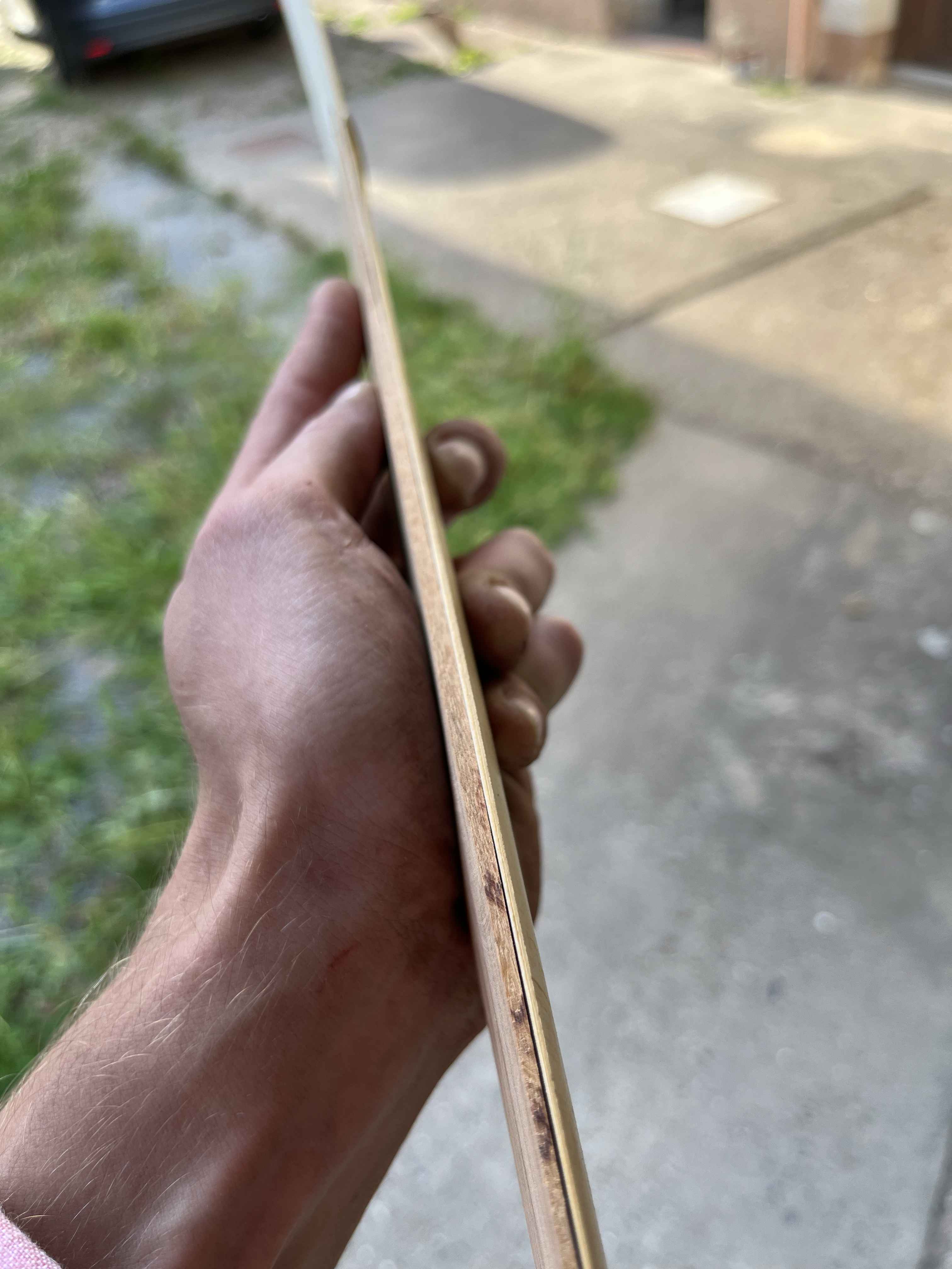

Hab es von 8mm in der Mitte auf ~3mm am Tip getapert, weil ich da noch genug Belly stehen haben will. Geht recht fix mit E-Hobel und Handbandschleifer.
Was wäre ich nur ohne euch

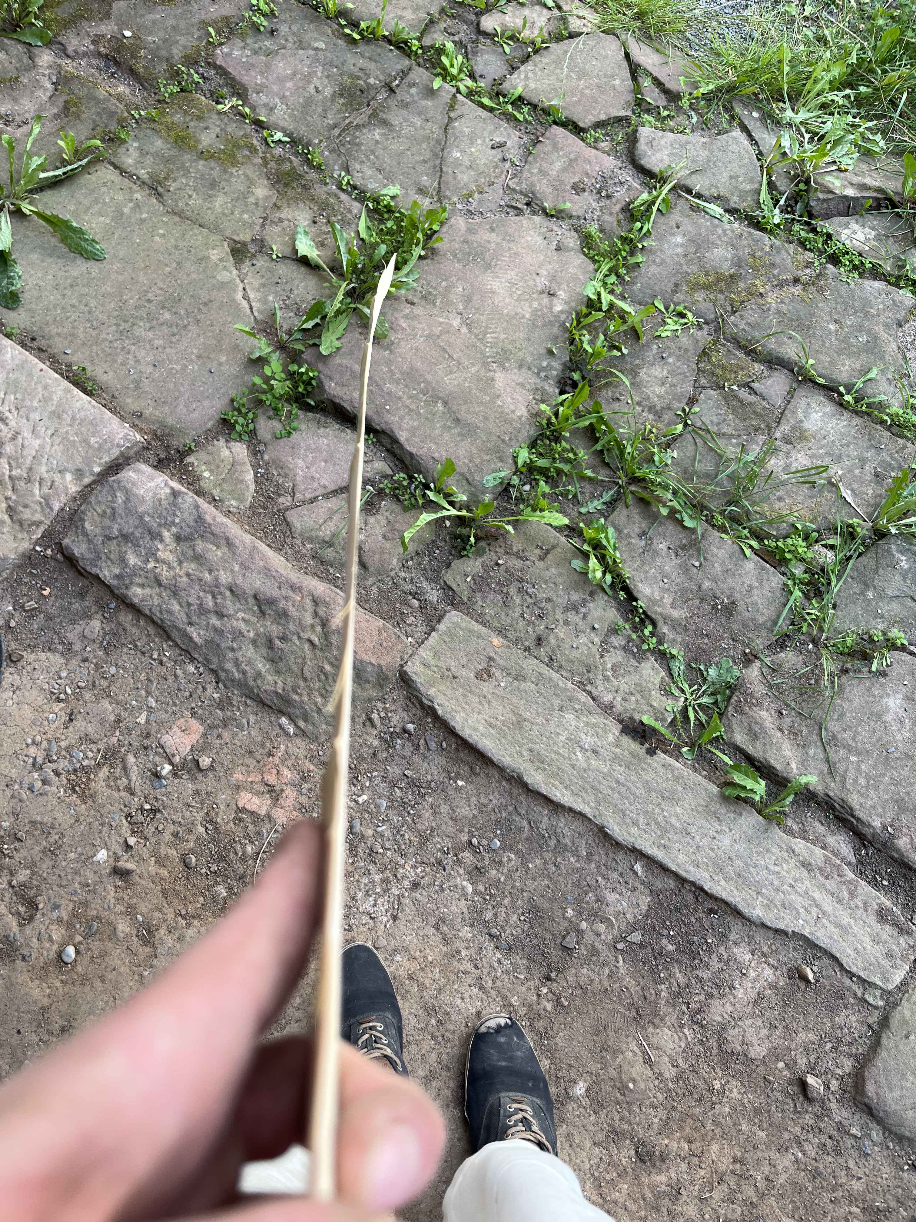

Kurz den Bodentiller checken, ob das ne vernünftige Kurve macht -> biegt sich ohne Schwachstellen, nehmen wa so.
Selber Laminate aus Staves zu schneiden hat schon was.

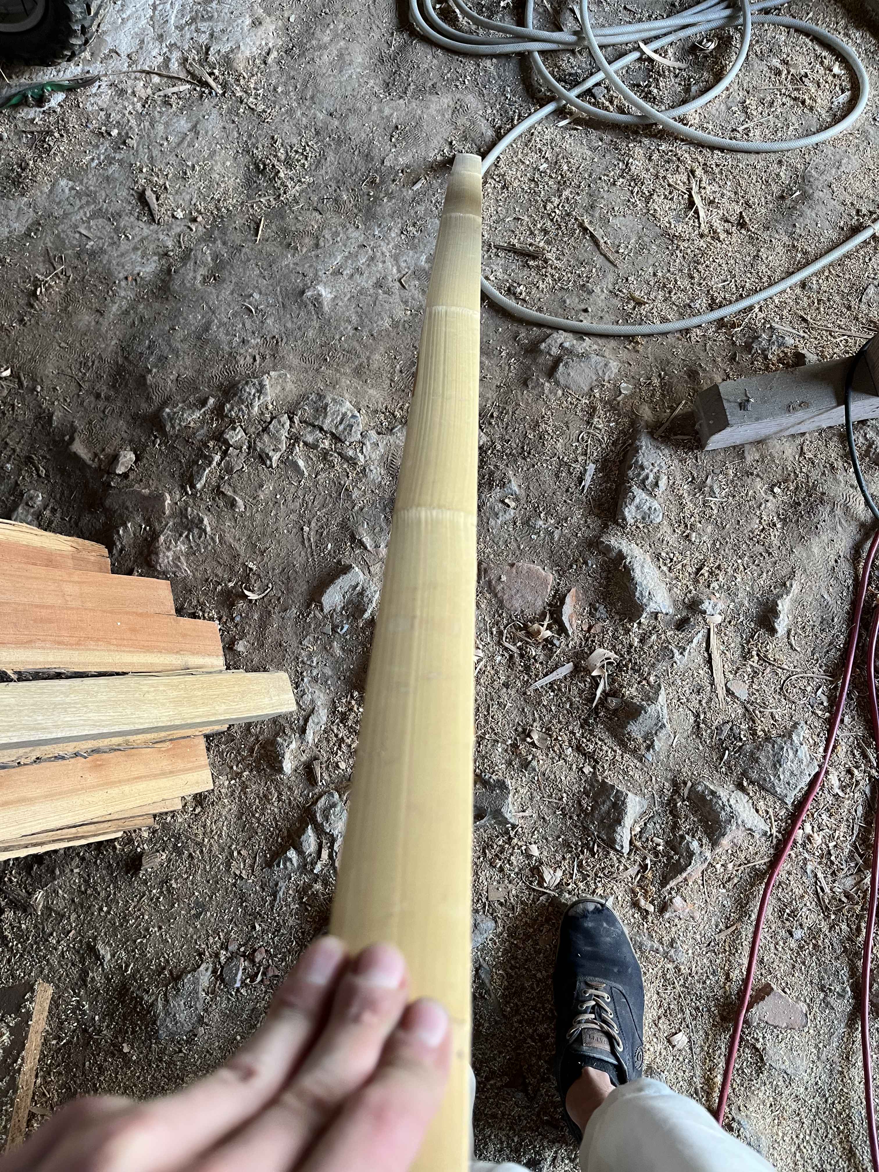

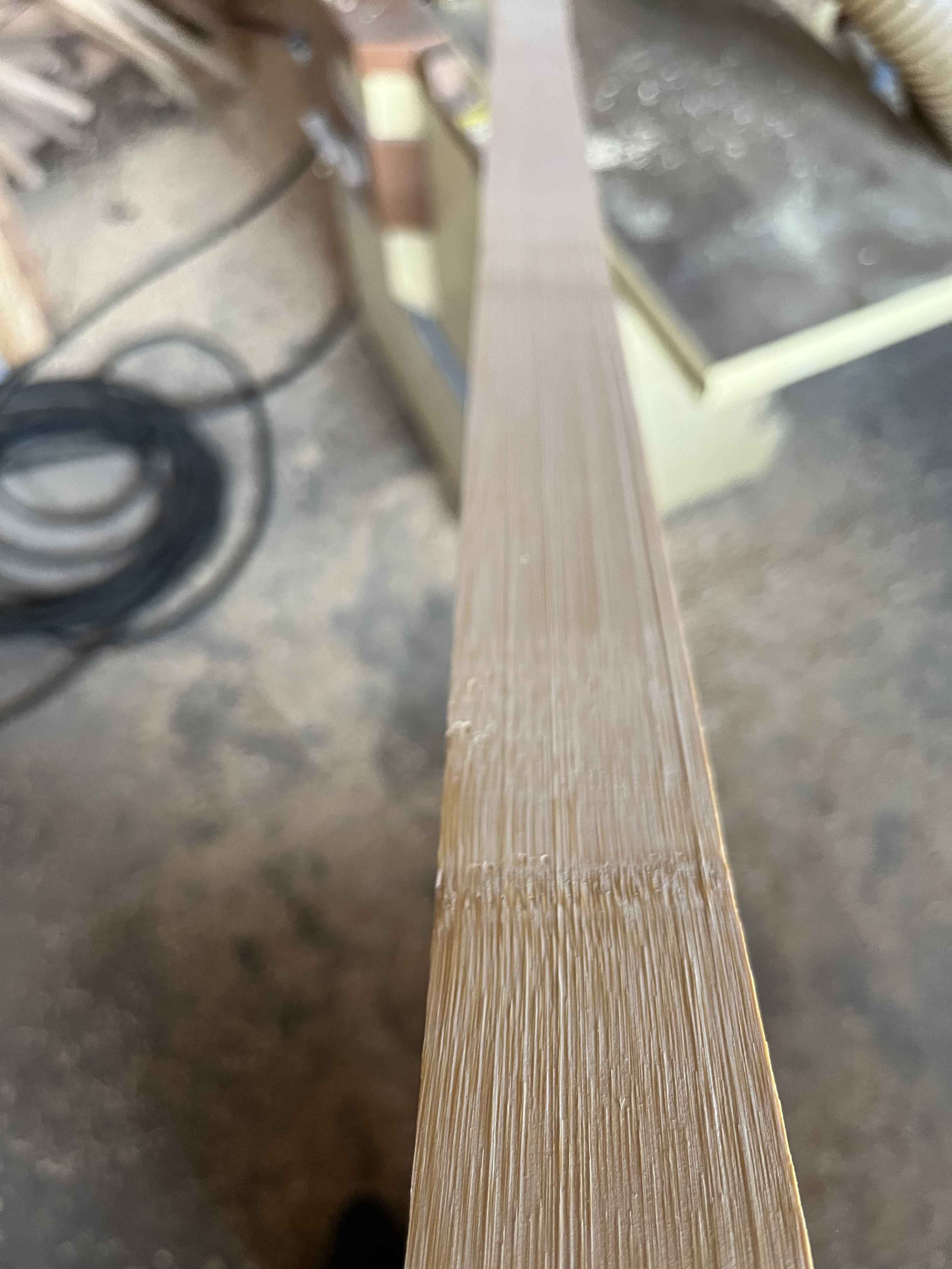

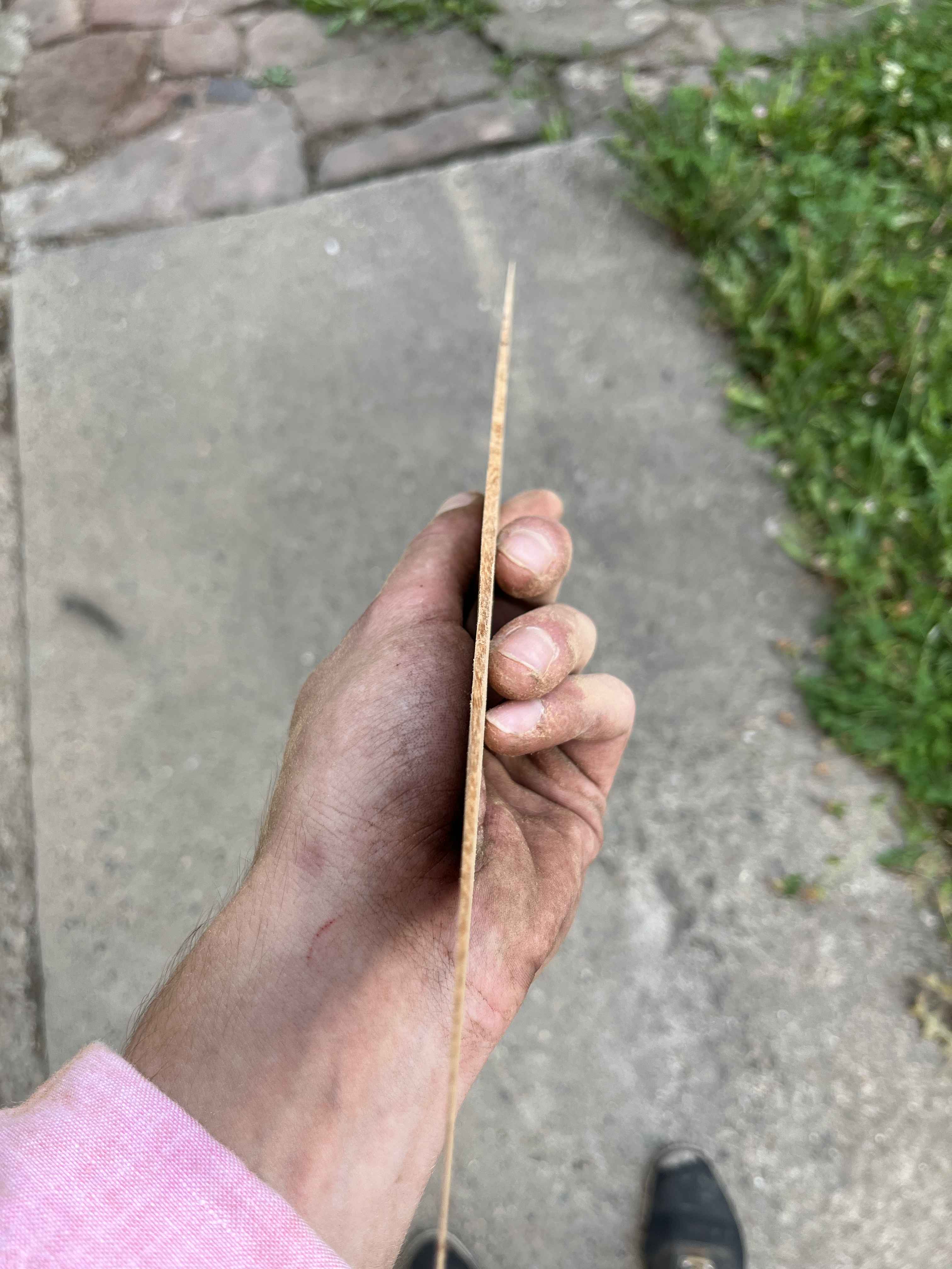

Jetzt was ganz unorthodoxes: Ich mach die Bambusleisten immer im Hobel dünner :P Macht die Bereiche in den Nodien etwas platter, aber das sieht man wuuuunderbar danach im Faserverlauf und nimmt das einfach mit E-Hobel und Bandschleifer beim Tapern weg. Einfach net übertreiben und insgesamt genug Fleisch stehen lassen. Achso, zum Tapern zwing ich die Laminate einfach an einem Ende auf einen Bock und bearbeite den ggü-liegenden Wurfarm ab Mitte.
Vorm Tapern. Man sieht die gekappten Fasern vor der Nodie auslaufen. Das muss dann beim Tapern ausgeglichen werden.

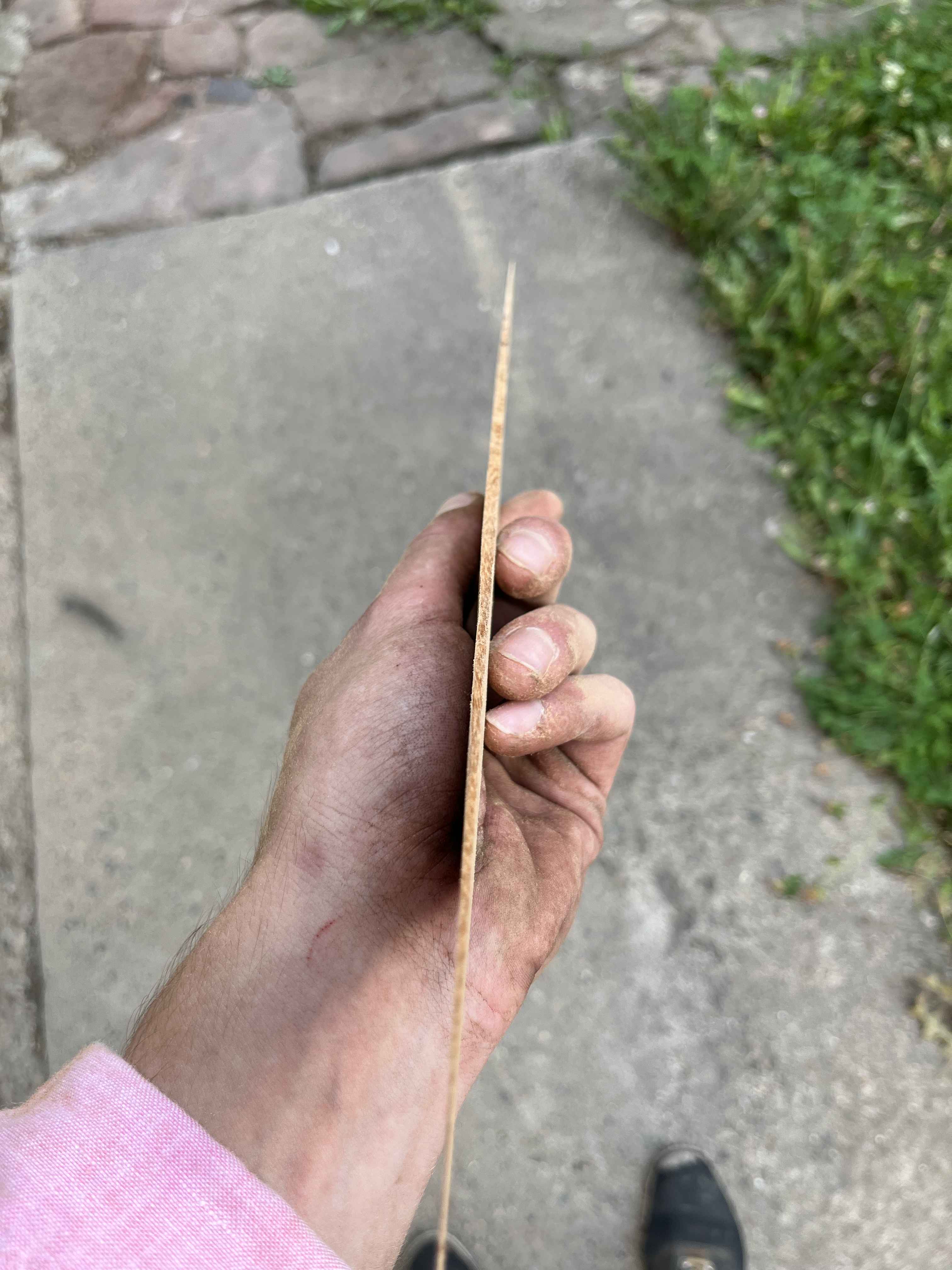

Bambus wurde auf so ~4mm auf 2mm gemessen mit Schieblehre getapert, minus Wachsschicht gibt das so 3.5/3 auf 1,5/1 denke ich. Wir wollen ja das hübsche Tigerwood net stressen.
Ein Hauch von Bambus

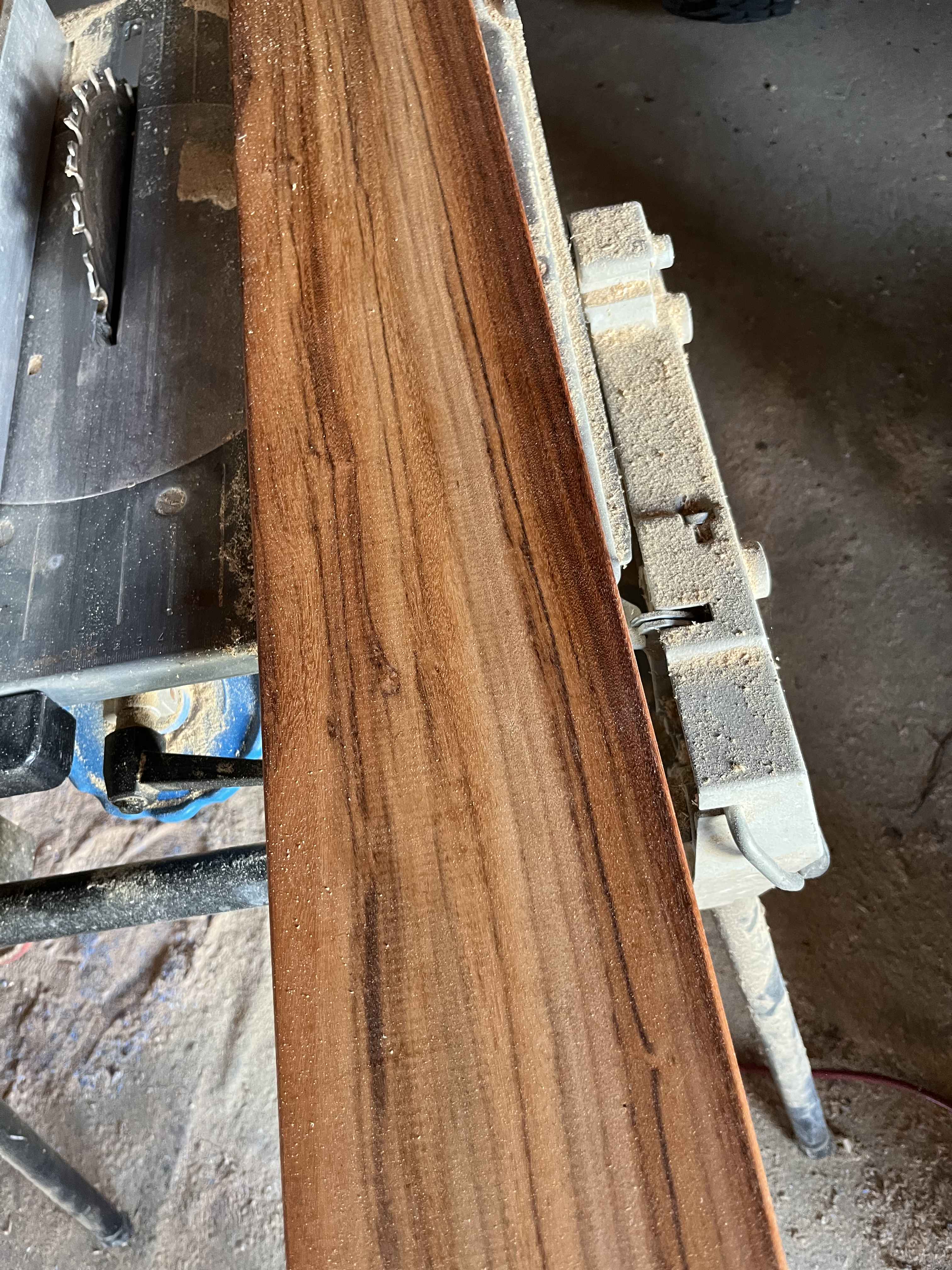

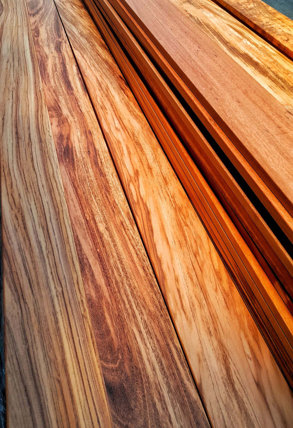

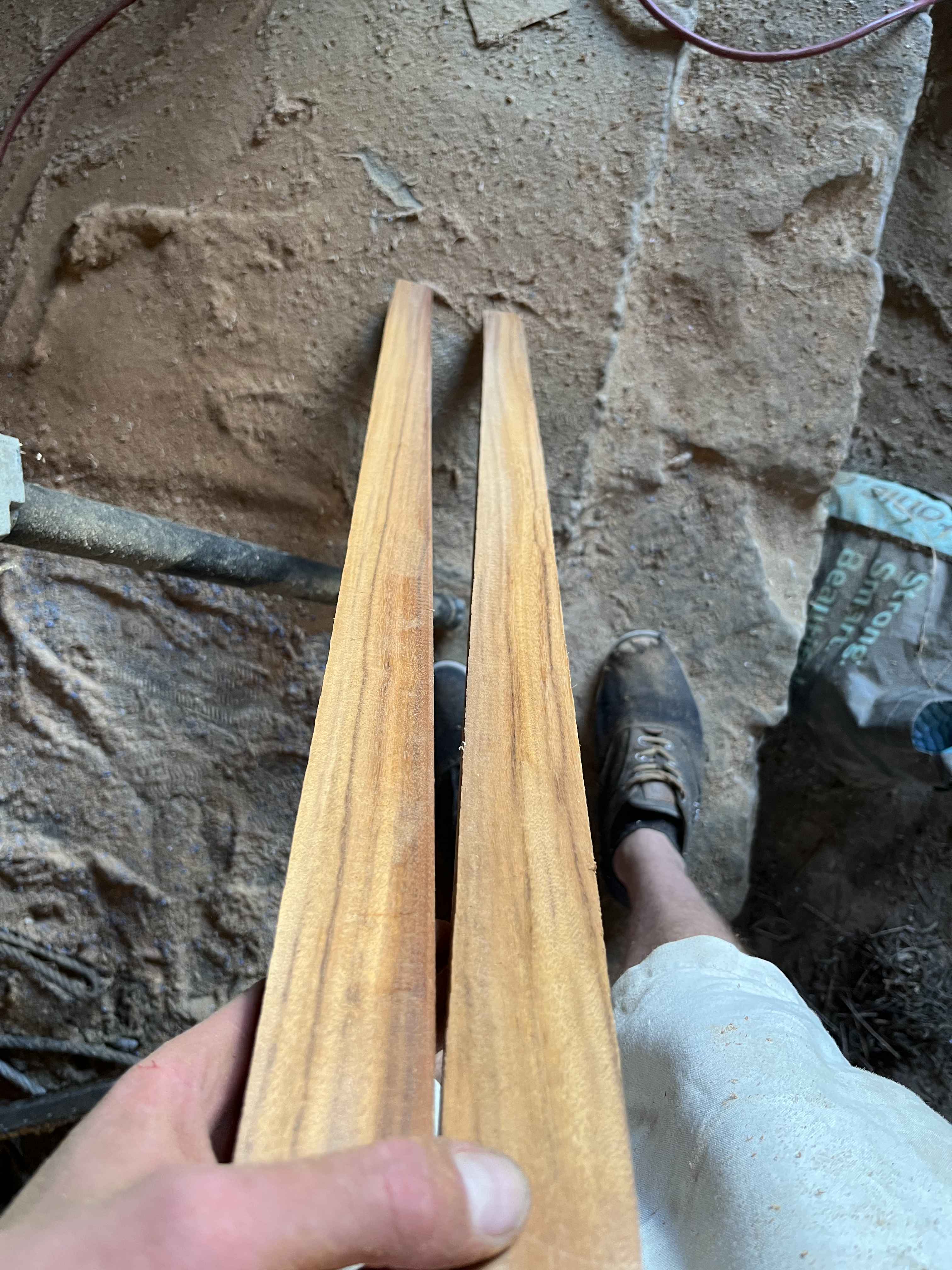

Danach gings gestern an den Belly (nach dem Backingbeitrag heut Nacht hab ichs dann mal mit Schlafen versucht :D ). Ein Stück Tigerwood mit geraden Faserverlauf rausgesucht:
Hello there beautiful
Einmal Kreissägen und Hobelbehandlung, um zwei 12mm Leisten zu bekommen:
Tadaaaaa
Tadaaaaa

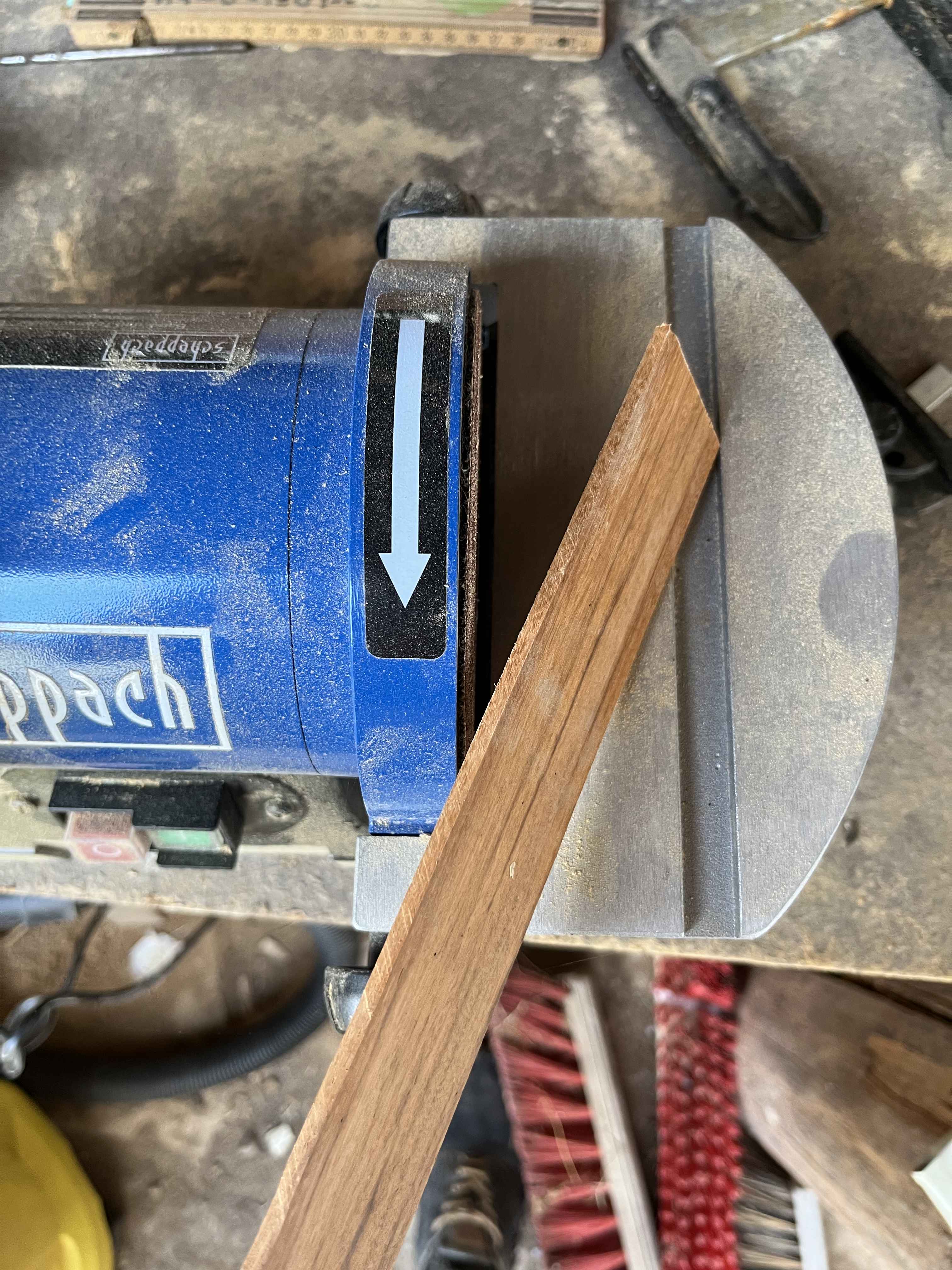

Bei der Gelegenheit wird auch gleich 5mm Powerlams runtergeschnippelt, wenn ich Laminate spleißen muss ist das für mich Pflicht fürs gute Bogenbauergewissen. Und gibt schönen optischen Akzent, ich nehm meistens das Bellyholz, und da ich auch immer auf den Kontrast Mittellage-Belly achte, sieht das immer ganz nett aus. Hab mal 30cm gemacht. Hauchfein am Tellerschleifer ausschleifen:
So in etwa
So in etwa

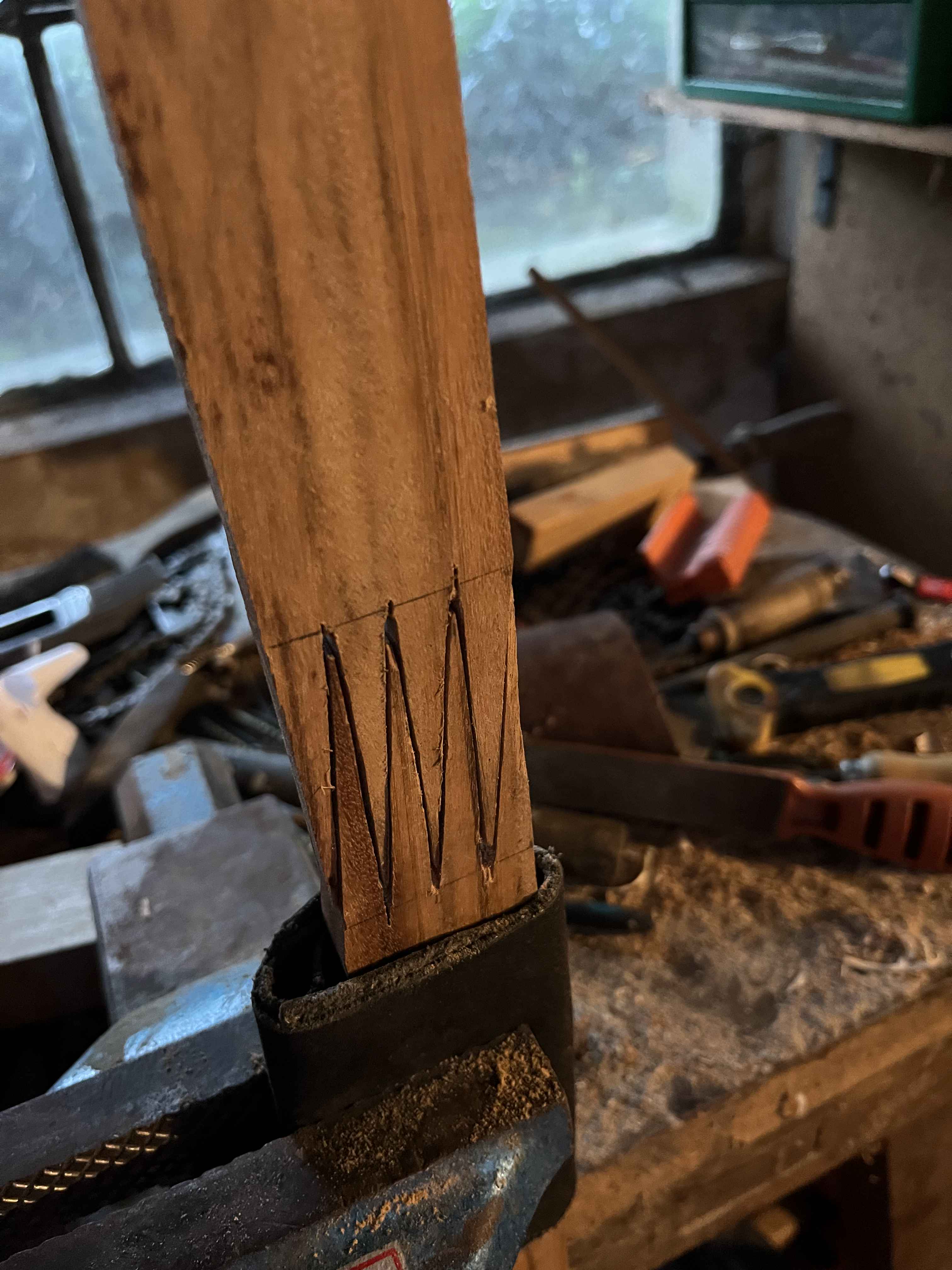

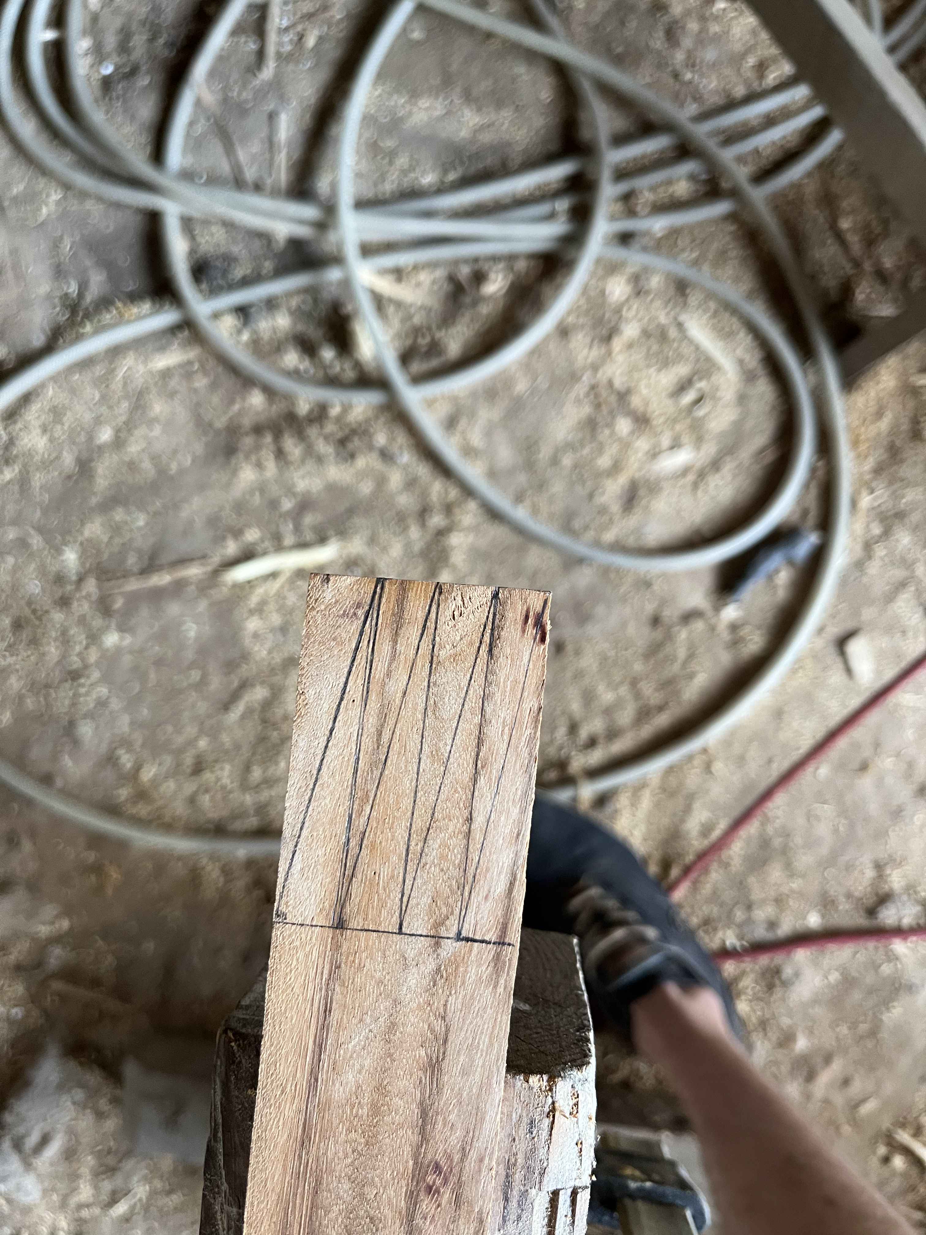

Spleiß in den Bellylaminaten angezeichnet:
Beeeeedauerlichwerweise ist das einzige, was hier fehlt, ne Standbandsäge (Handbandsäge (was für zwei klangvolle Wörter :) ) is da, aber eeeeetwas zu groß für Spleiß in nen 4cm Brettchen sägen....das Ding hat so 25kg ::) :P ). Also Attacke mit Stichsäge, Japansäge und Schlüsselfeilen. Ich hab Dinge zu tun, deswegen hab ich nicht bis "wunderschön" gearbeitet, sondern nur bis "so wird scho heben mit Uhu endfest" :D Kommt eh Griffleder drüber :P
nicht schön aber selten
