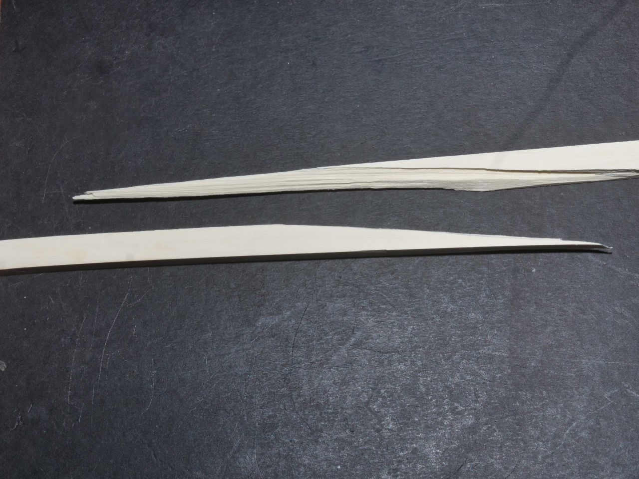

Vorab hatte ich aus einem Reststück einen Stab ca. 10 x 10 x 450 mm gesägt für den Bruchtest.

Für den Standardbruchtest hatte ich nicht genug Holz über, daher mußte ein Probenstab von 10 x 10 x 450 mm herhalten.
Das Holz leistete lange Widerstand und zerbrach dann ganz plötzlich mit einem langen Bruch.
Für den Bogenbau erscheint mir das Holz gut geeignet, da es sehr elastisch ist und gute Rückstelleigenschaften besitzt. Das Bearbeiten mit Hobel, Ziehklinge und Schabhobel gelingt leicht.
