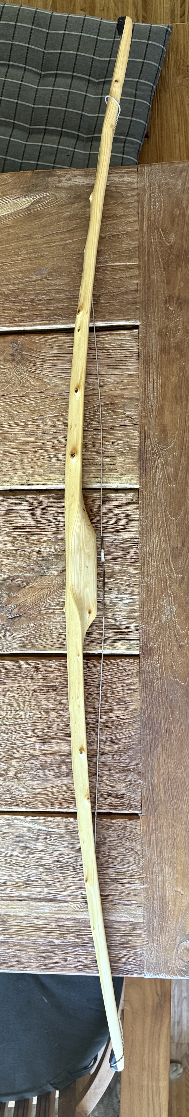

Ich hatte Holz bekommen, was hier: viewtopic.php?p=592764&hilit=eastern#p592764 als wahrscheinlich Thuja orientalis identifiziert wurde.
Ich habe mir damals ein weiteres kurzes Stück davon geschnappt, um einen Testbogen zu bauen. Der ist fertig und ich wollte den mal vorstellen:
127cm (50 Zoll)
427g (incl. Sehne)
55lb@24"
14cm Standhöhe
Kuhhorn Overlays
Das Holz verhält sich bei der Bearbeitung ähnlich wie Eibe und ist auch ähnlich hart und zäh und läßt sich gut polieren.

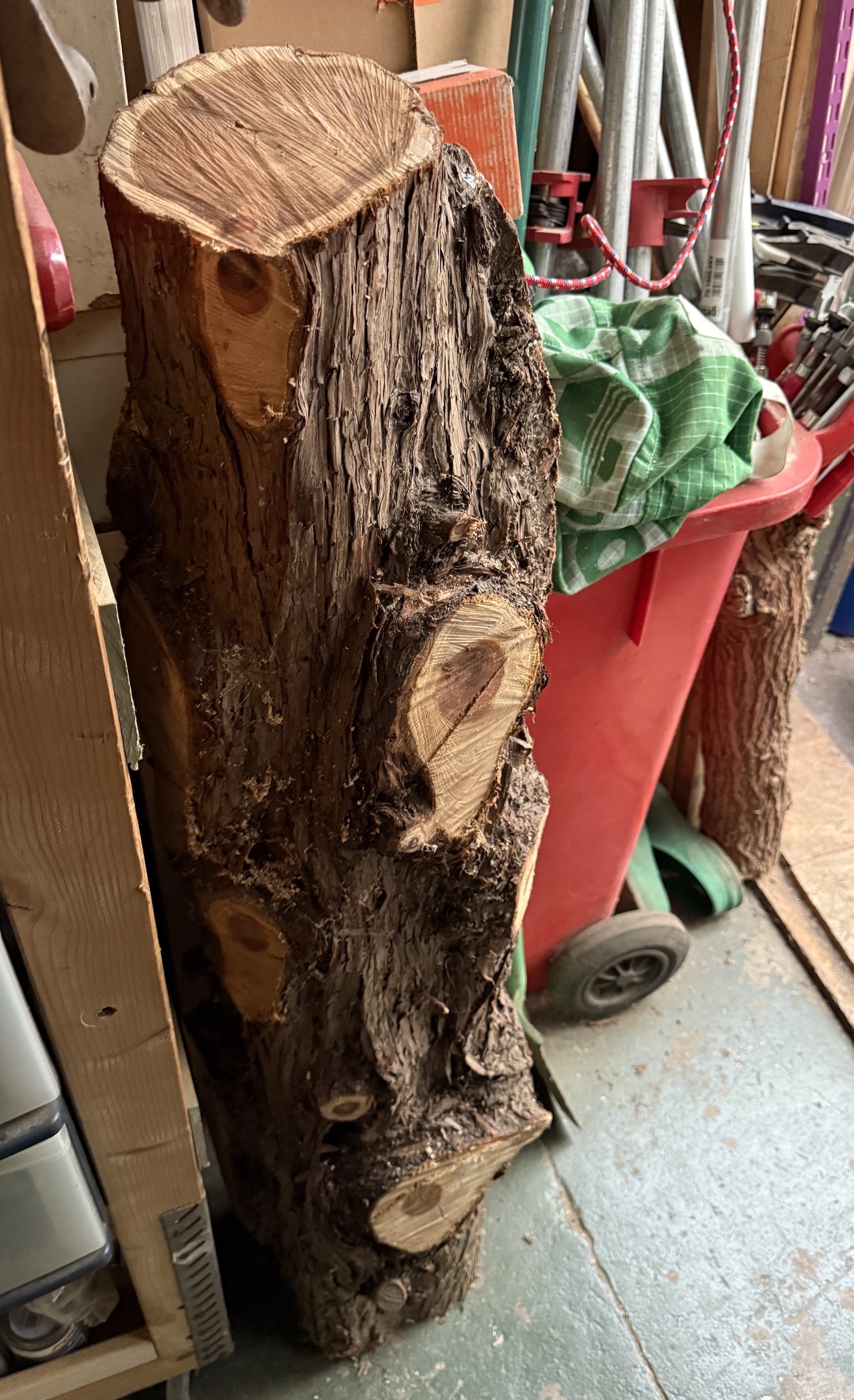

Die Rohlinge sind alle Seitenäste. Ein Foto von einem Teil des Stamms hänge ich mal an. Da die Seitenäste alle auf der Oberseite wiederum Äste hatten, habe ich die „astfreie“ Unterseite als Rücken genommen. Nachdem ich auf den Markkanal runtergearbeitet habe, hat sich das Holz schon vor dem Bodentiller von schnurgerade auf ordentlich Deflex verzogen. Ich tippe darauf, dass das Druckholz der Unterseite dafür verantwortlich ist. Trotzdem hat der Bogen auf Standhöhe noch eine gute Spannung. Ich hoffe er gefällt. Ein Foto vom Auszug folgt noch wenn ich Jemanden finde der mir bei der Aufnahme hilft. Ich überlege ob ich mal Flightpfeile baue und den Bogen damit ausprobiere.
ein Teil des Stammes

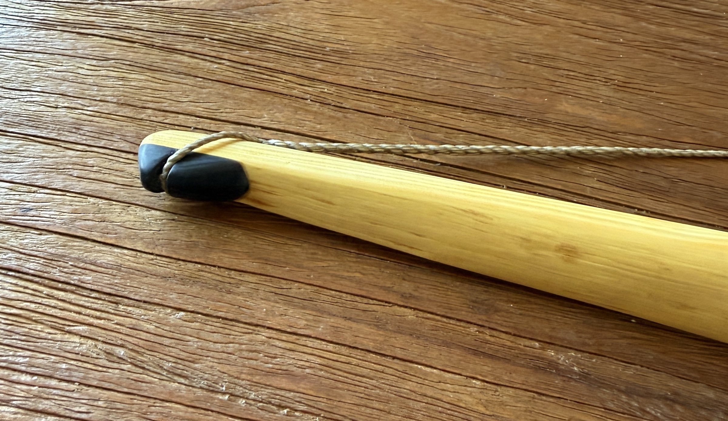

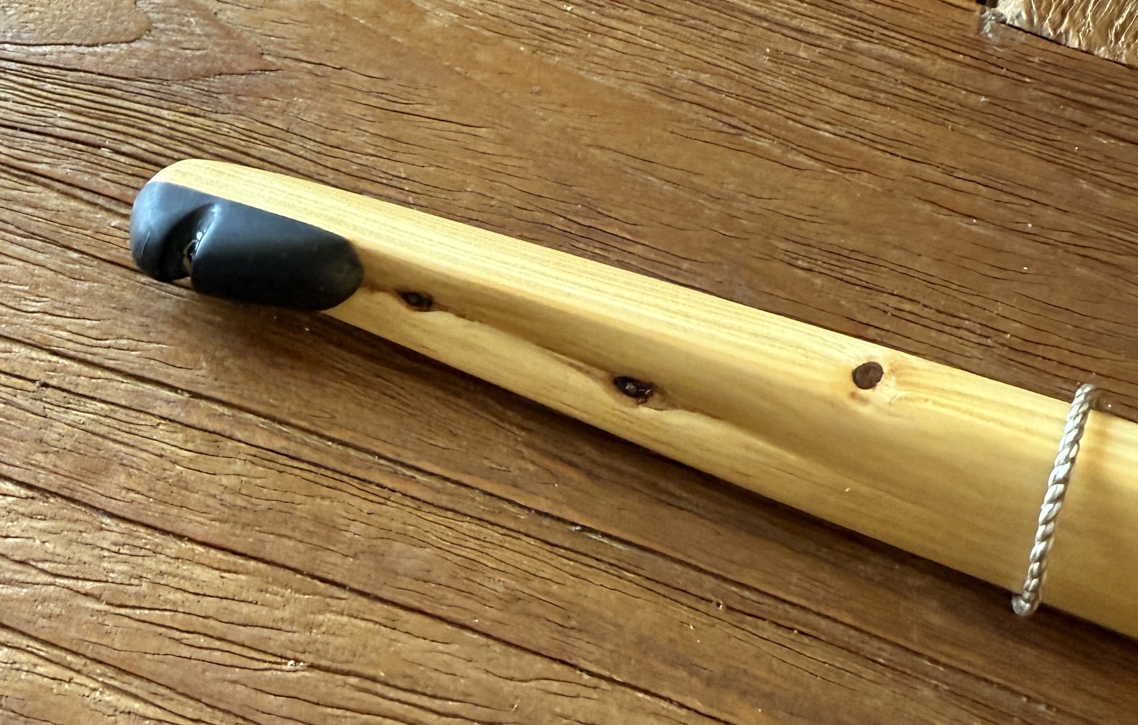

oberes Tip
oberes Tip
unteres Tip
unteres Tip

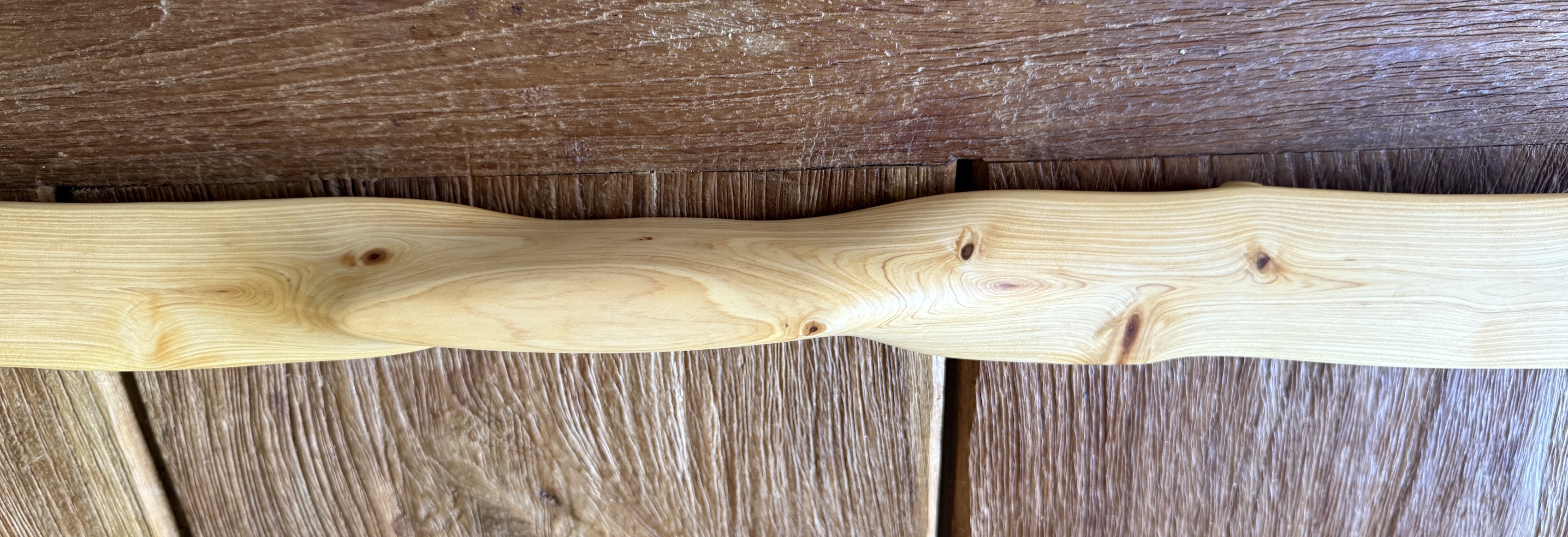

Griff
Griff
nochmal Griff
nochmal Griff

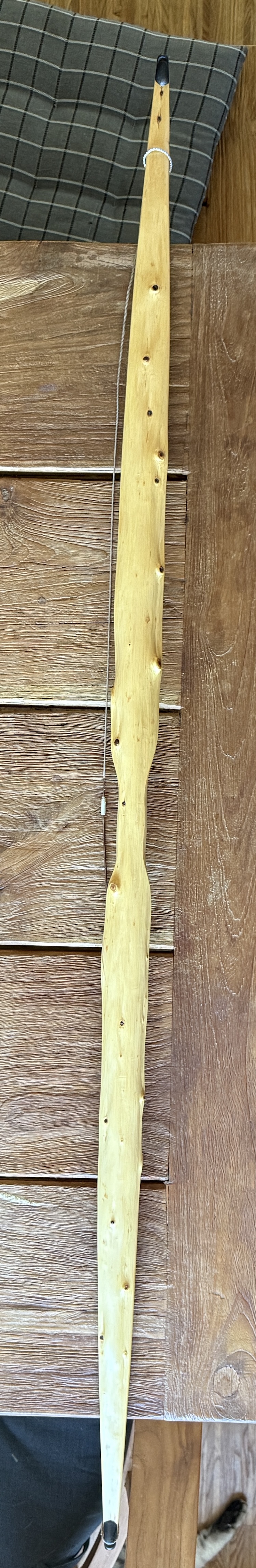

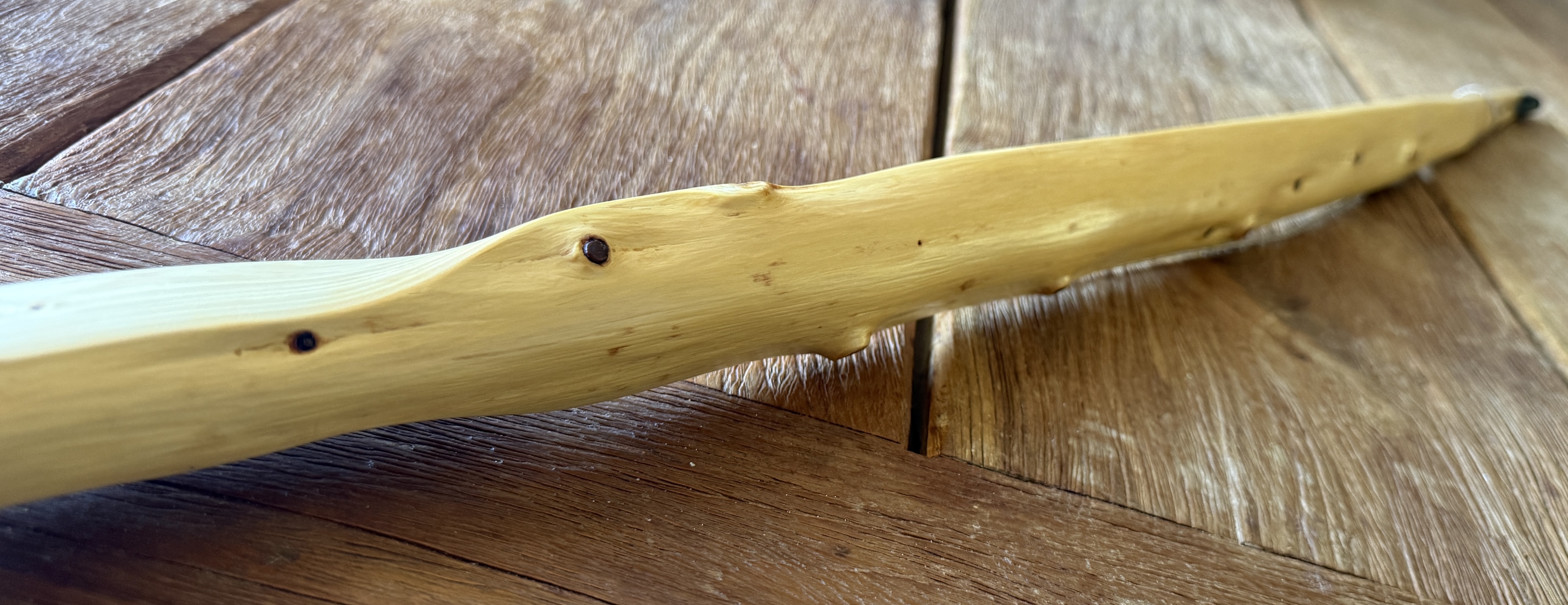

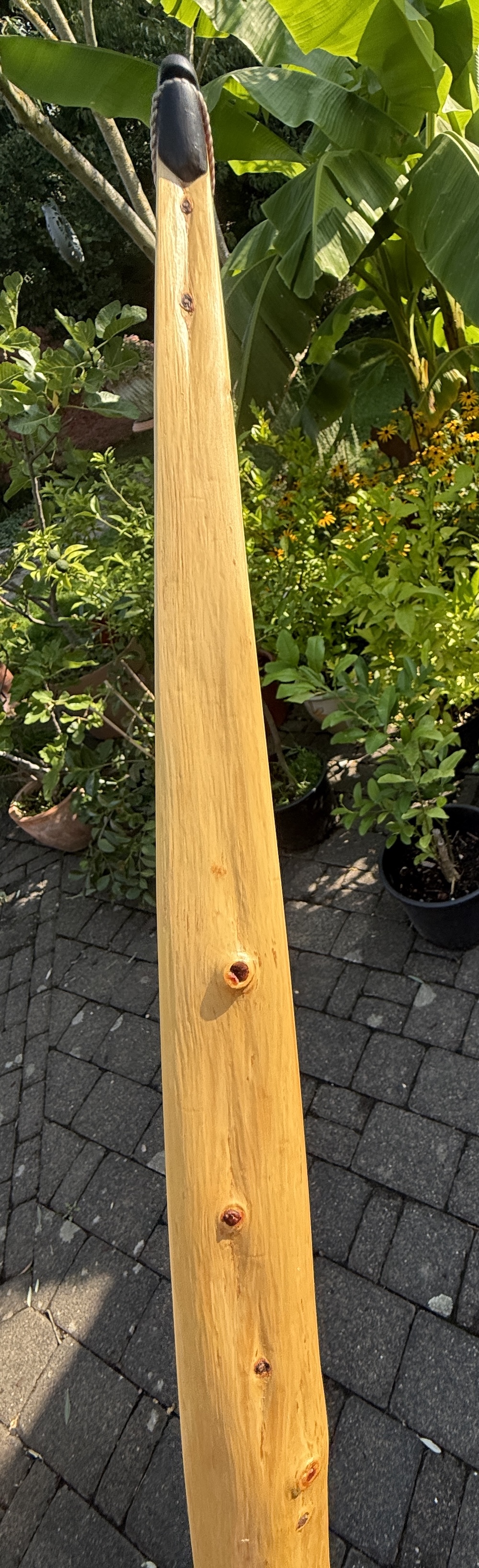

Rücken
Rücken
Bauch
Bauch

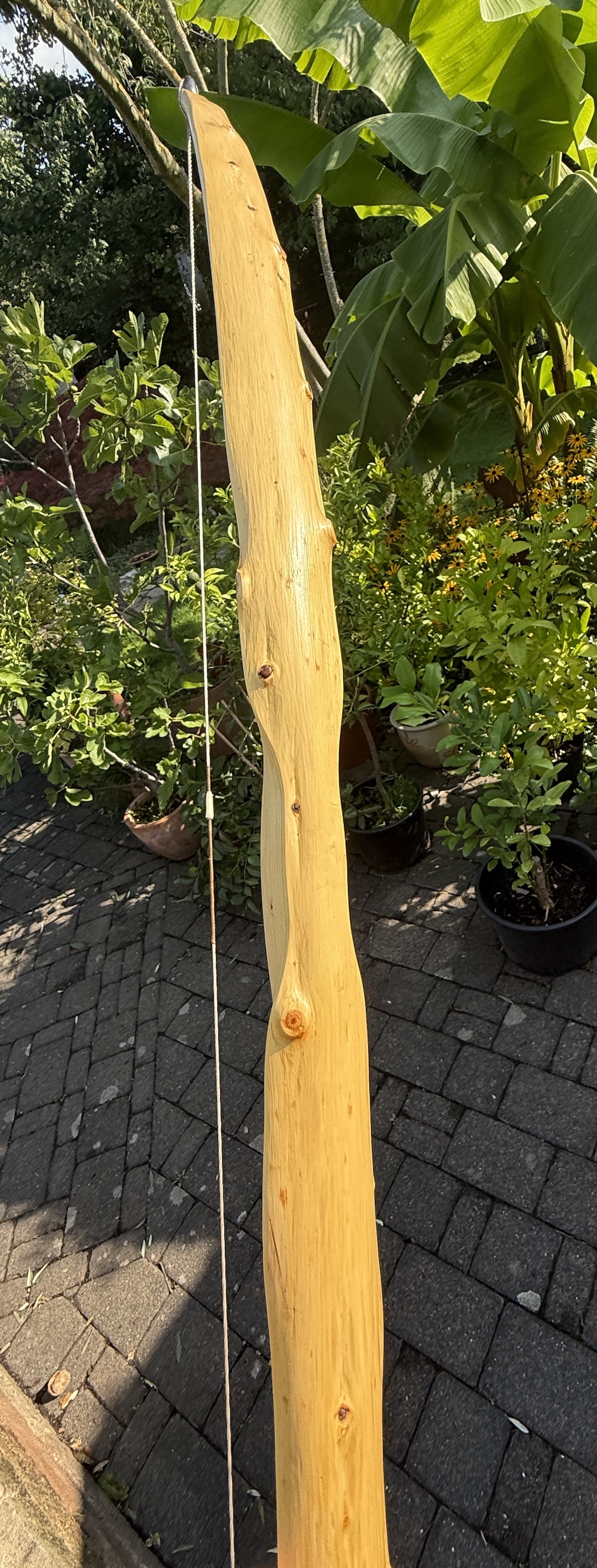

owa
owa
in der sonne
in der sonne

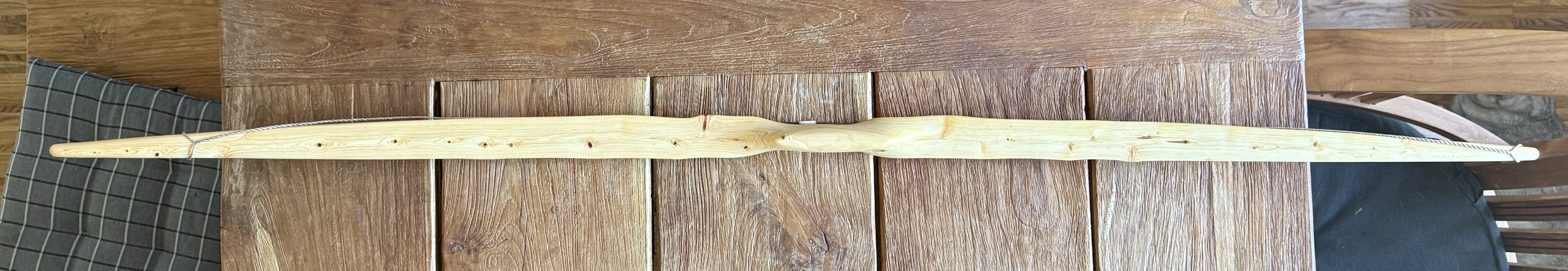

nochmal
nochmal

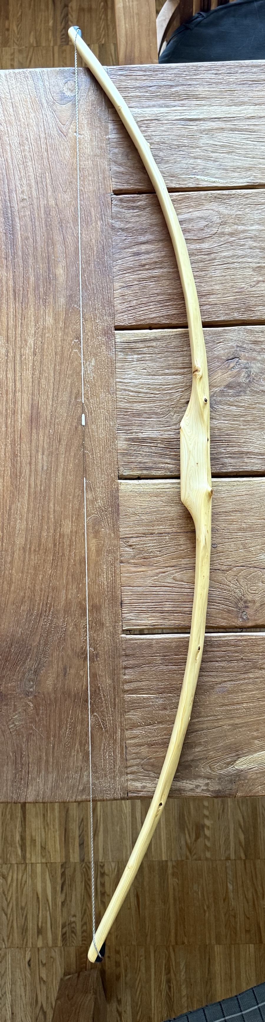

entspannt
entspannt
Standhöhe
Standhöhe

Ganz schön kurz der Testbogen, aber sieht klasse aus. Das Holz ist eine echte Augenweide.
Aber leider auch ganz schön viel Set.
Warum sieht man im Griff kein Kernholz? Der Splint sieht auf dem Foto vom Stamm nicht so dick aus.
Warum hast du die Rückenkanten so scharf gemacht? Wegen der Optik?

Die Form der overlays ist nicht mein Geschmack, ansonsten sehr geiles Teil! 🥰👍

dieser kleine Ast hatte nur am unteren Ende minimal Kernholz, der war einfach noch zu jung. Auch bei den anderen Ästen ist leider nicht auf beiden Seiten Kernholz.
Die Rückenkanten sind in echt nicht so scharf wie auf den Fotos, aber sicher schärfer als ein Kaffeetassenrand. Der Bogen hat einen relativ steilen Rücken, da der Ast dünn war und je mehr ich die Kanten runde, desto mehr Breite verliere ich halt auch.
Und zum Set: der hat sich, wie oben geschrieben, beim Trocknen schon so stark deflex gebogen. Set hat er danach noch 1/2 Zoll zusätzlich bekommen. Ich denke das liegt am Druckholz (s.o.).
Ich habe einen weiteren Ast bis zum Markkanal runtergearbeitet und der hat mittlerweile identisch viel Deflex und wurde noch nicht gebogen.

benzi hat geschrieben: ↑05.09.2025, 11:52 Die Form der overlays ist nicht mein Geschmack
Das verstehe ich ... ist nur schnell darangefriemelt aus zwei kleinen Hornstücken und ich wollte für den Testbogen (ich schiesse eigentlich nicht so gerne kurze Bögen) keinen Aufwand betreiben. Die sind halt nur funktionell.
Beim nächsten aus der Reihe gibt es dann Stiftnocken. ::)

Schöner Bogen und der Tiller sieht auch gut aus!
Der Bogenrücken mit den vielen Astaugen und Knubbeln ist auch meins ;)
Hätte nur die Tips bissle schmaler gemacht, aber ist ja nur der Testbogen :P

MrCanister123 hat geschrieben: ↑09.09.2025, 08:36 Hätte nur die Tips bissle schmaler gemacht, aber ist ja nur der Testbogen :P
Der Bogen hat in der Breite 40->11mm. Hab ich vergessen in der Beschreibung zu erwähnen.
Ja, ein bisschen wäre noch gegangen ;)
