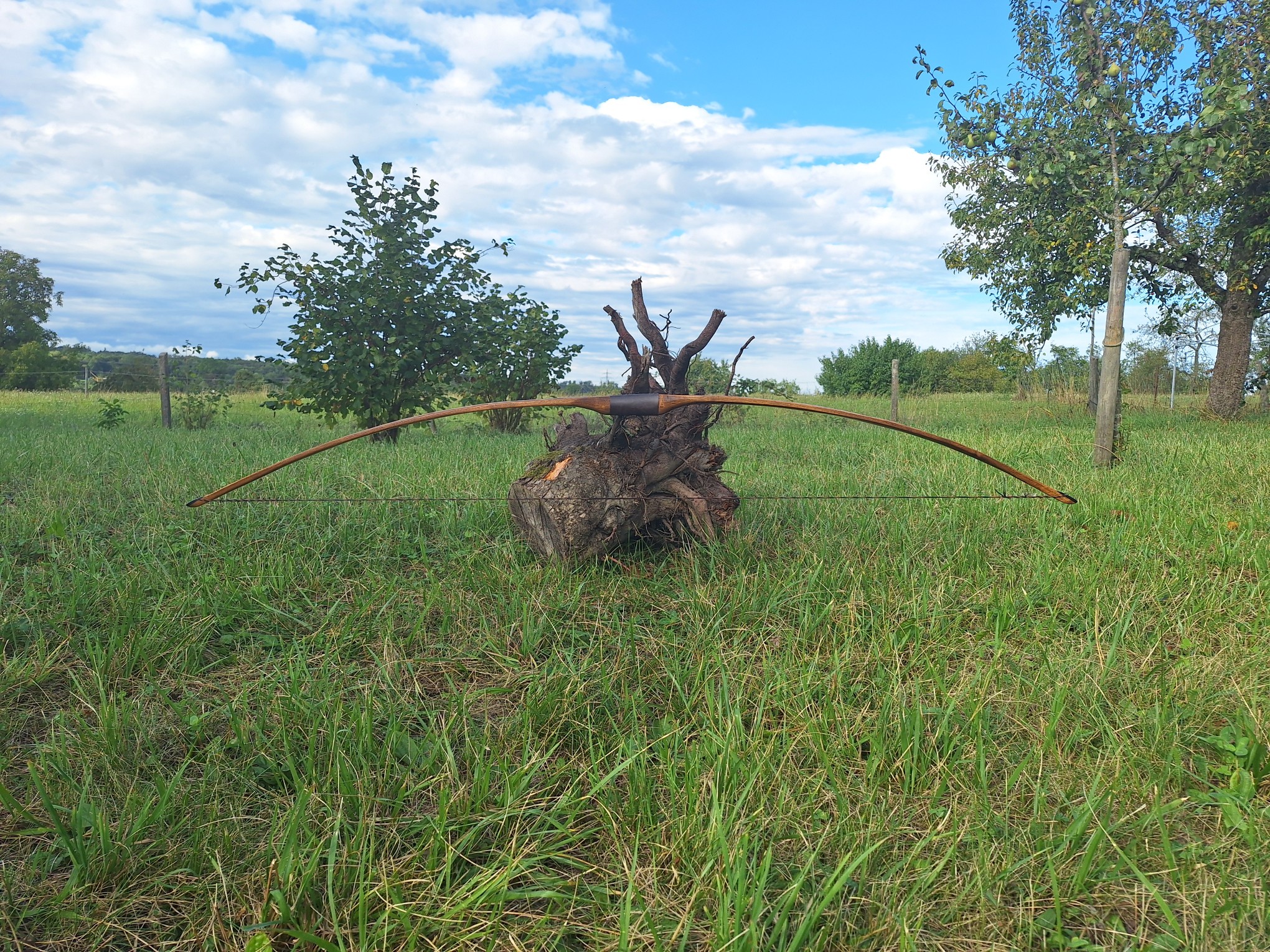

Hallo Zusammen,
Den Bogen hatte ich auch beim Sdbbt angefangen in Form zu bringen und zu tillern.
Geplant war der Bogen mit einem Zuggewicht von 50#@31".
Als ich in der End-Tillerphase war musste ich feststellen dass der Bogen ordentlich an Zuggewicht verloren hat. Da war ich dann bei 41# @30"..
Einkürzen war keine Option, weil zum einen die Overlays schon drauf waren und zum anderen der Bogen evtl auch gestackt hätte..
Deshalb hab ich den Kamerad an jedem WA ca 15 min getempert.
So bin ich dann ratzfatz auf 48#@ 30" gekommen und hab das letzte Stückchen voll getillert. Dann kam ich auch beim gewünschten Zuggewicht raus.
Daten:
Holz: Esche (2022)
Zuggewicht: 51#@31"
Gewicht: 620g inkl allem
Länge: 188cm
Overlays: Horn
Sehne: Dacron 12Stg
Design: WA Breite 45mm, halbpyramidal bis 7mm
Oberfläche: Braun gebeizt
Finish: 5x Leinölfirnis
31"
31"
Unterer WA
Unterer WA
Oberer WA
Oberer WA
Bauchseite
Bauchseite
Rückenseite
Rückenseite

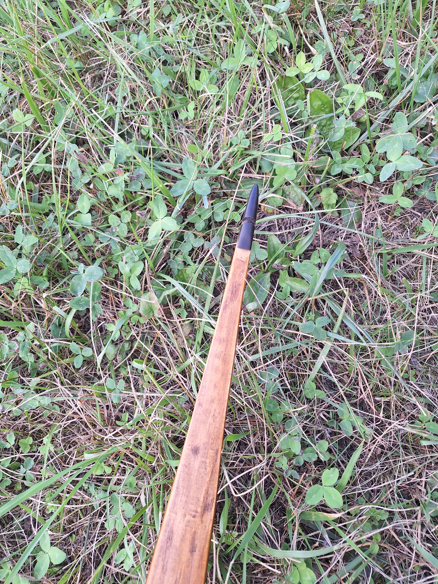

Overlay oberer WA
Overlay oberer WA
Overlay oberer WA
Overlay oberer WA
Overlay unterer WA
Overlay unterer WA
Overlay unterer WA
Overlay unterer WA

Sind das Längsrisse am Fade?
Gruß Martin

Indie12 hat geschrieben: ↑05.09.2025, 23:33 Sind das Längsrisse am Fade?
Nein, das sind dunklere Längslinien im Holz, keine Ahnung was das genau ist.
Hab ich schon oft bei Ahorn und Esche gesehen

Wie breit hast du die Wurfarme nach den Fadeouts gebaut?

Der Bogen hat eine Breite von 45mm nach den Fades, dann halbpyramidal bis 7mm an den Nocken
Steht oben ;)

Servus, du bist ja der Eschen Profi, bei mir knittern sie fast immer, folglich ist bei dir der Tiller und das Design optimal.
Weiter so.
