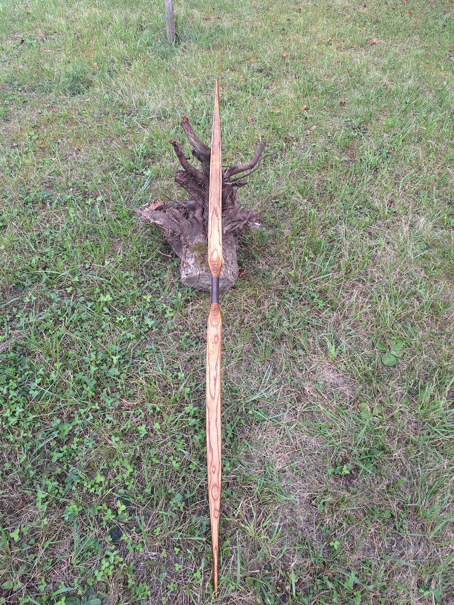

Hallo Zusammen,
Den Bogen hatte ich auch beim Sdbbt angefangen in Form zu bringen und zu tillern.
Geplant war der Bogen mit einem Zuggewicht von 50#@31".
Als ich in der End-Tillerphase war musste ich feststellen dass der Bogen ordentlich an Zuggewicht verloren hat. Da war ich dann bei 41# @30"..
Einkürzen war keine Option, weil zum einen die Overlays schon drauf waren und zum anderen der Bogen evtl auch gestackt hätte..
Deshalb hab ich den Kamerad an jedem WA ca 15 min getempert.
So bin ich dann ratzfatz auf 48#@ 30" gekommen und hab das letzte Stückchen voll getillert. Dann kam ich auch beim gewünschten Zuggewicht raus.
Daten:
Holz: Esche (2022)
Zuggewicht: 51#@31"
Gewicht: 620g inkl allem
Länge: 188cm
Overlays: Horn
Sehne: Dacron 12Stg
Design: WA Breite 45mm, halbpyramidal bis 7mm
Oberfläche: Braun gebeizt
Finish: 5x Leinölfirnis
Daten:
Holz: Esche (2022)
Zuggewicht: 51#@31"
Länge: 188cm
Overlays: Horn
Sehne: Dacron 12Stg

Re: Esche 51# @ 31"
Gefällt mir gut, das beizen verleiht dem , wie ich finde, manchmal recht langweiligem Eschenholz einiges mehr an Charakter.
Grüße, Daniel
Grüße, Daniel

Re: Esche 51# @ 31"
Sehr schöner Bogen, gibts nix auszusetzen, auch die Beize gefällt mir.

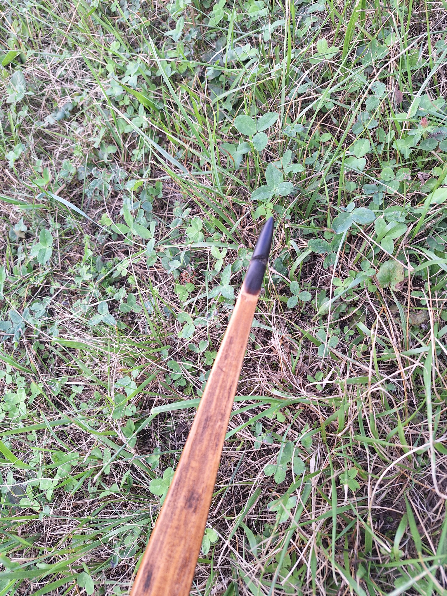

Re: Esche 51# @ 31"
Sehr schön, die Beize bringt die Esche so richtig nach vorn.
Sind das Längsrisse am Fade?
Gruß Martin

Re: Esche 51# @ 31"
Schließ mich den Vorrednern an, gefällt mir auch gut mit der Beize.
Tiller sieht auch einwandfrei aus

Re: Esche 51# @ 31"
Danke euch!
Hab ich schon oft bei Ahorn und Esche gesehen
Nein, das sind dunklere Längslinien im Holz, keine Ahnung was das genau ist.

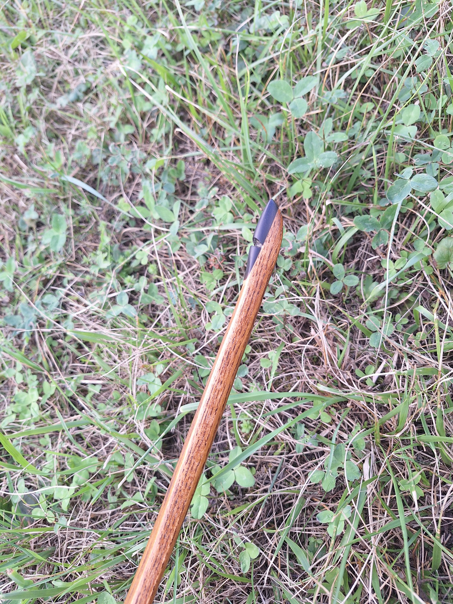

Re: Esche 51# @ 31"
Kann ich mich anschließen, mir gefällt der Bogen auch!
Die Beize macht auch echt was aus.
Wie breit hast du die Wurfarme nach den Fadeouts gebaut?

Re: Esche 51# @ 31"
Danke euch!
Der Bogen hat eine Breite von 45mm nach den Fades, dann halbpyramidal bis 7mm an den Nocken
Steht oben
Steht oben

Re: Esche 51# @ 31"
Servus, du bist ja der Eschen Profi, bei mir knittern sie fast immer, folglich ist bei dir der Tiller und das Design optimal.
Weiter so.
Lg vom Waldviertel
Weiter so.
Lg vom Waldviertel
