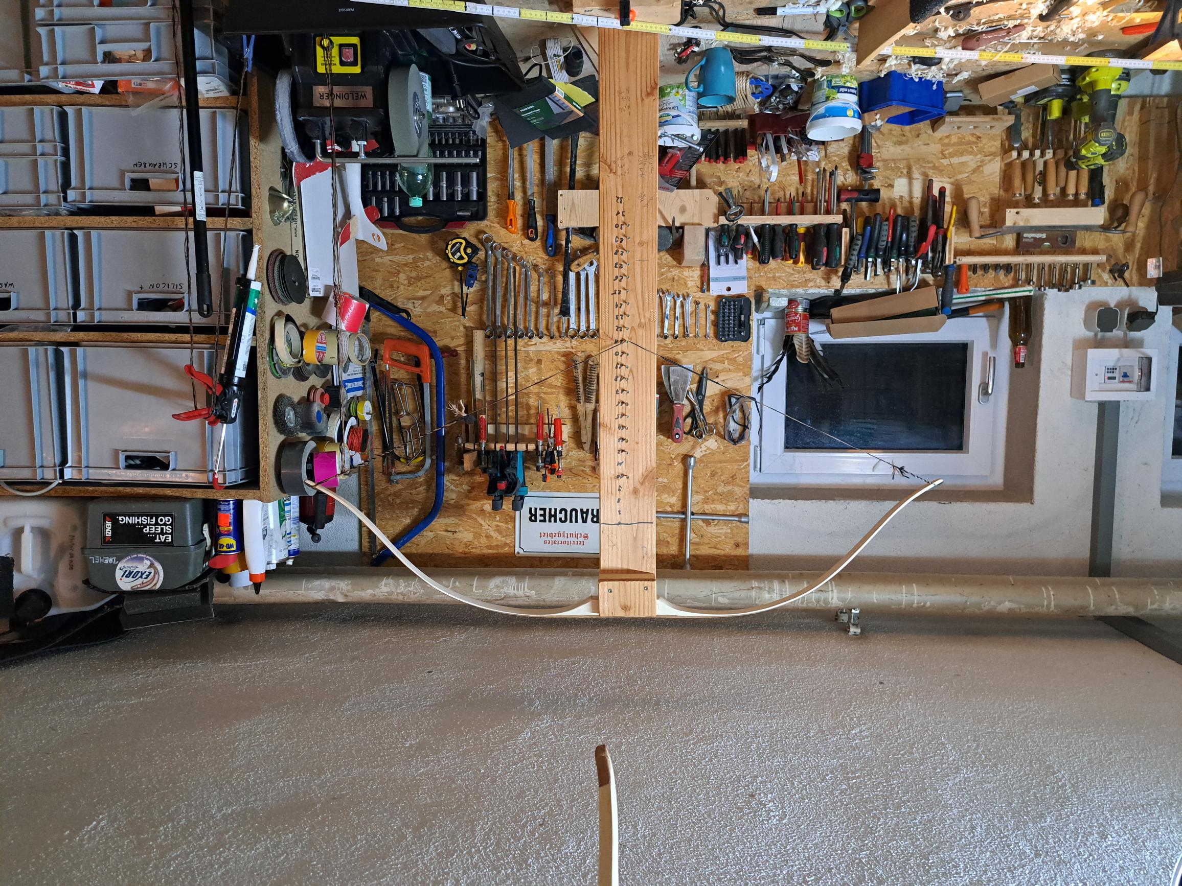

Hallo
bin gerade daran einen Kinderbogen zu tillern - ist mein erster Recurve
Noch mehr Aktion in den Wurfarmen nach außen oder würdet ihr in so lassen. Auszug passt soweit.
Biegung uns für Hasel schon grenzwertig - würde abschließend Innenseite noch Wärmebehandeln.
Facts: Haselnuss - 12 Pfund Zuggewicht - Sehnenlänge 54 zoll
Gruß Peter
Gruß Peter
Re: Tillerhilfe - Hasel-Recurve - noch mehr oder so lassen
Wie immer: Ohne ein Foto vom abgespanneten Bogen kann man das nicht beurteilen

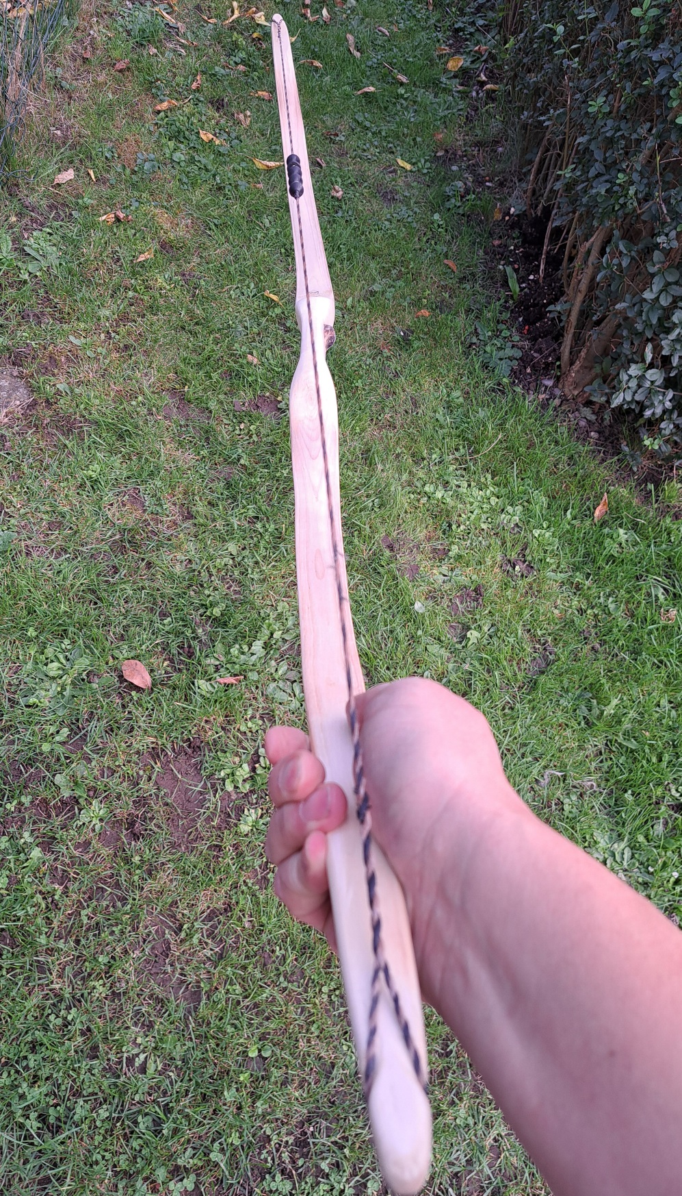

Hi.
Danke für den Hinweis. Hier noch das Bild vom angespannten Bogen. hat schon ein bisschen set. werde ihn aber noch wärmebehandeln.
Gruß Peter
Gruß Peter
Mag sein, dass ich mich täusche.
Aber schau mal, ob Du allseits noch Kanten runden kannst. An den Wurfarmen und an den Fadeouts.
Peter!
Ich finde den Tiller nicht schlecht, die äußernen Wurfarmdrittel könnten vielleicht noch etwas mehr biegen, den Bauch würde ich ganz flach lassen, die Kanten in den inneren 2/3 nur etwas runden, im äußeren Wurfarmdrittel mehr runden, dann dürfte der Bogen außen auch schon mehr biegen, den Bogenbauch tempern ist eine gute Idee. Der Griffbereich scheint mir für einen Kinderbogen noch sehr mächtig, aber ich denke, den hast Du auch noch nicht herausgearbeitet. LG Stephan
- Beiträge: 6274
- Hat gedankt: 75 Mal
- Hat Dank erhalten: 243 Mal
Finde den Tiller auch auf den ersten Blick nicht schlecht.
Wie groß hast du den Griff gebaut?
Für einen Kinderbogen muss der Griff nicht größer wie 8-10cm sein.
Alles Übrige kannst in die Wurfarme überfließen lassen, dann hast einen größeren Biegebereich.
Habs im Bild mal eingezeichnet was ich noch wegarbeiten würde bzw. wo ich was wegkratzen würde.
Alles Andere wurde schon gesagt
Nochmals Danke an alle - habe Eure Ratschläge beherzigt. Recurve ist und war für mich Neuland - bisher hatte ich nur Selfbows ohne Recurves.
Habe die Wurfarme im äußeren Bereich noch ein bisschen ausgedünnt, Kanten gebrochen, Griff verkleinert... so lass ich ihn. Als nächstes wird noch der Bau getempert und gut ist.
Zieht jetzt 10 Pfund auf 19" Auszug.
Irgendwann auch mal ein Tillerbaum mit Umlenkrolle
an Wand und ohne Hilfslatte - aber ich hab den jetzigen irgendwie lieb gewonnen
