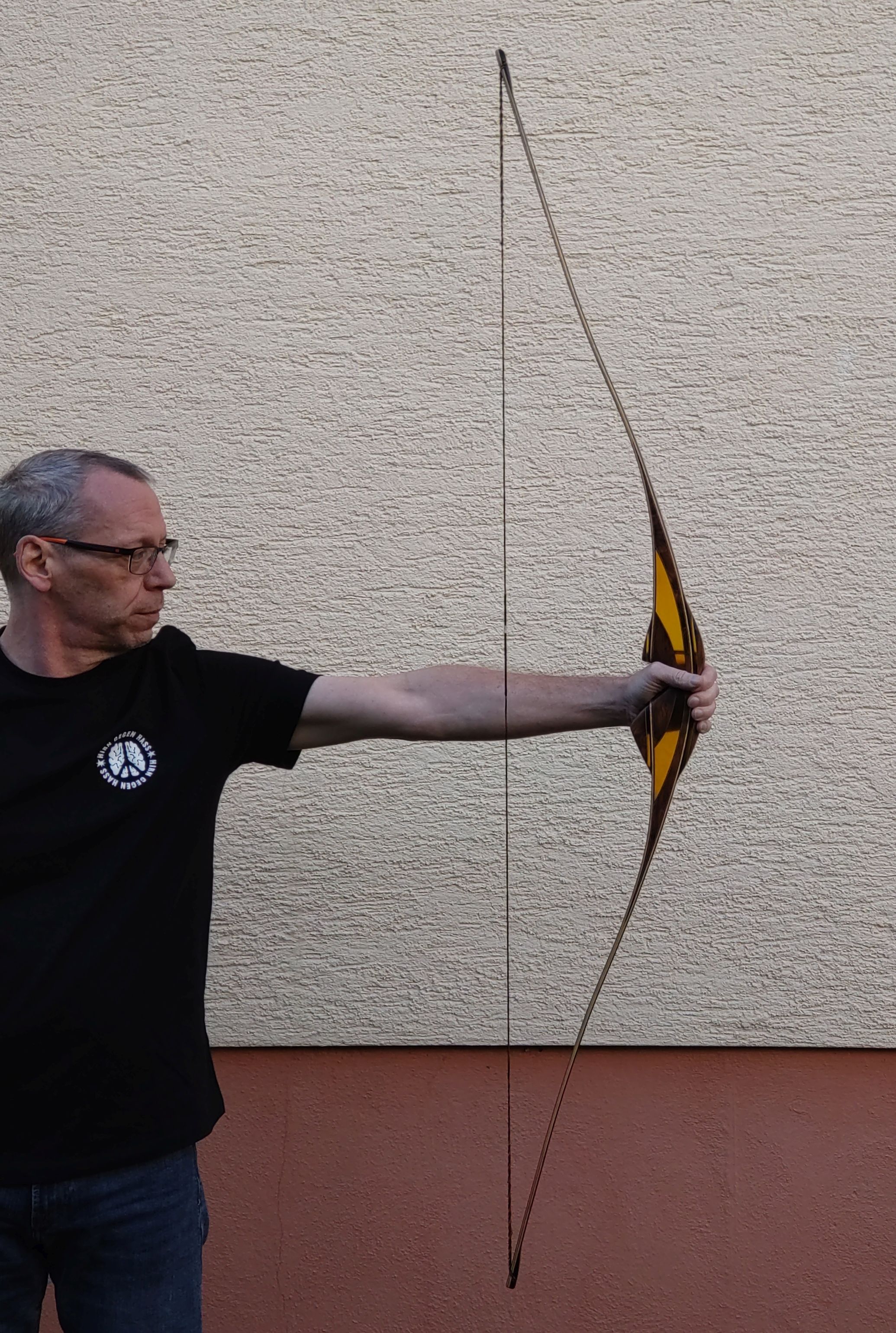

Abgespannt
Abgespannt
Standhöhe
Standhöhe

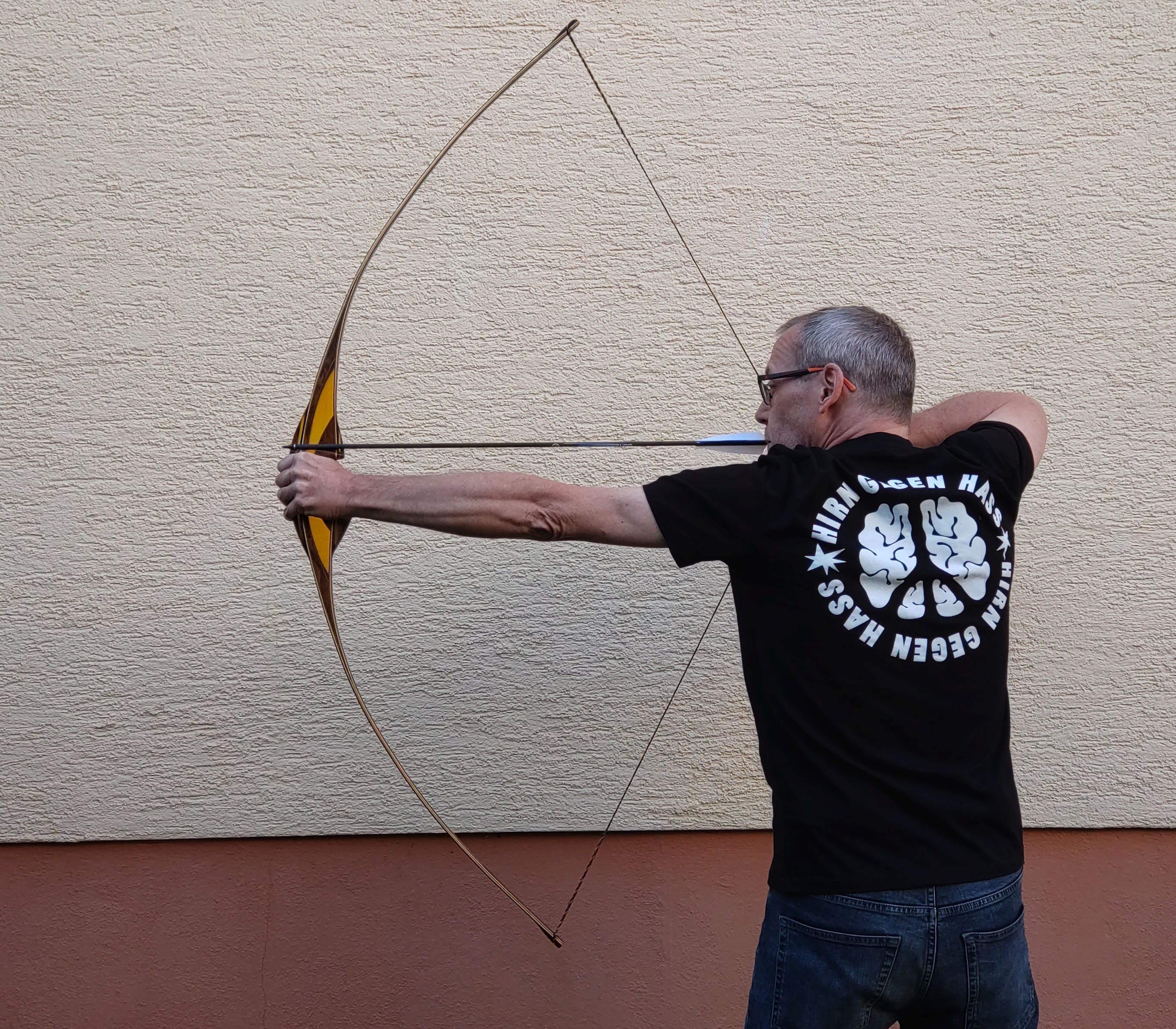

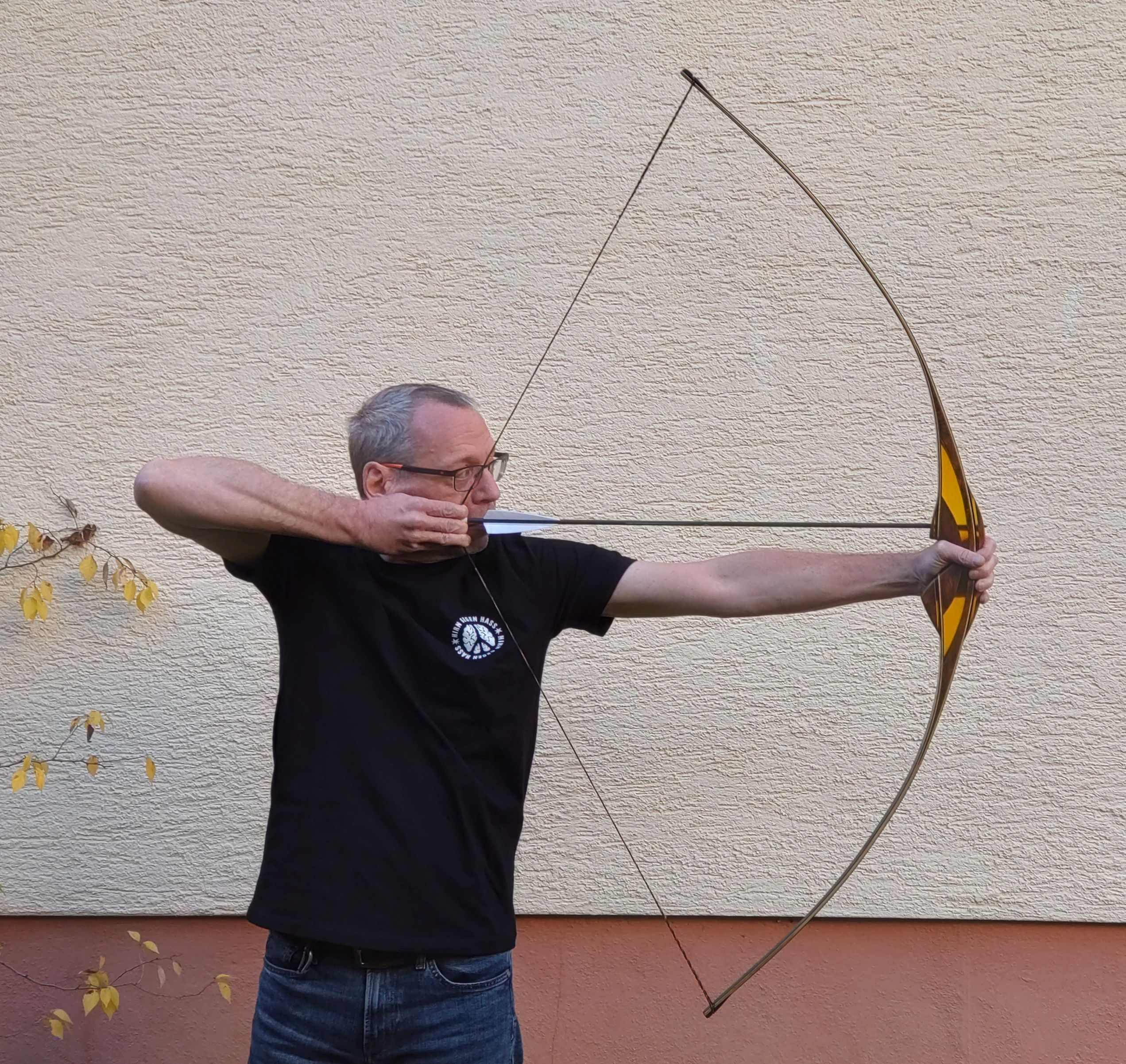

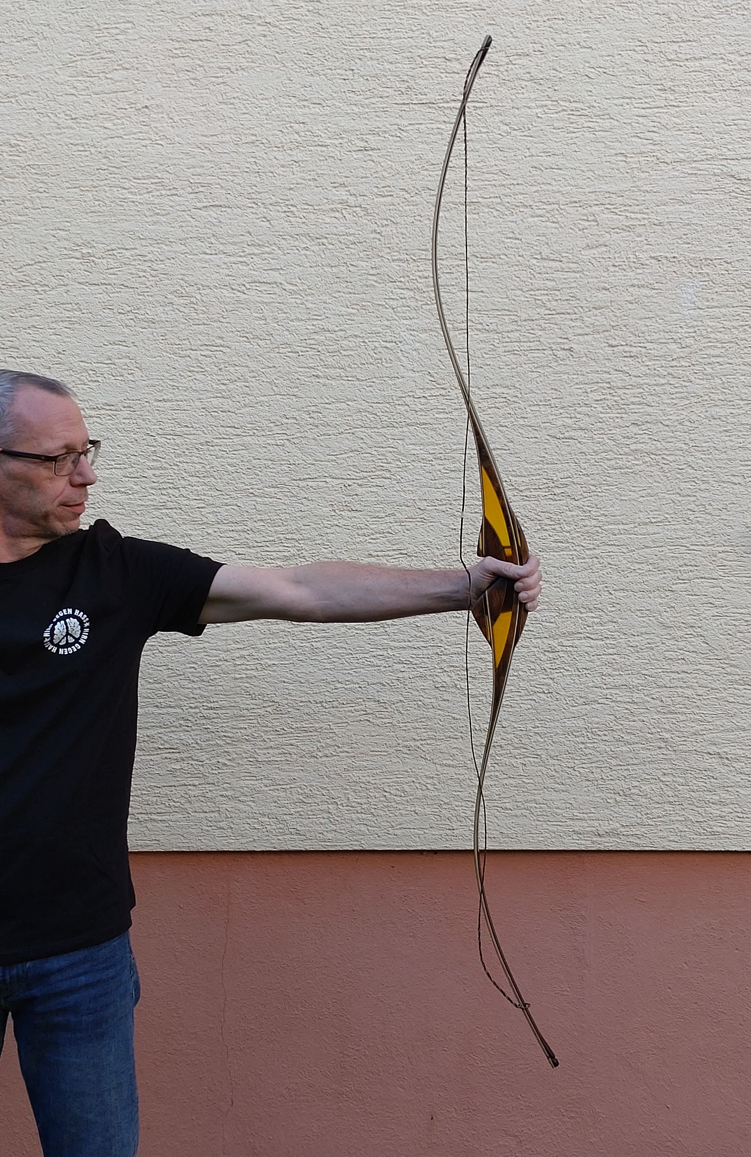

Vollauszug 28"
Vollauszug 28"
Und auch von der anderen Seite

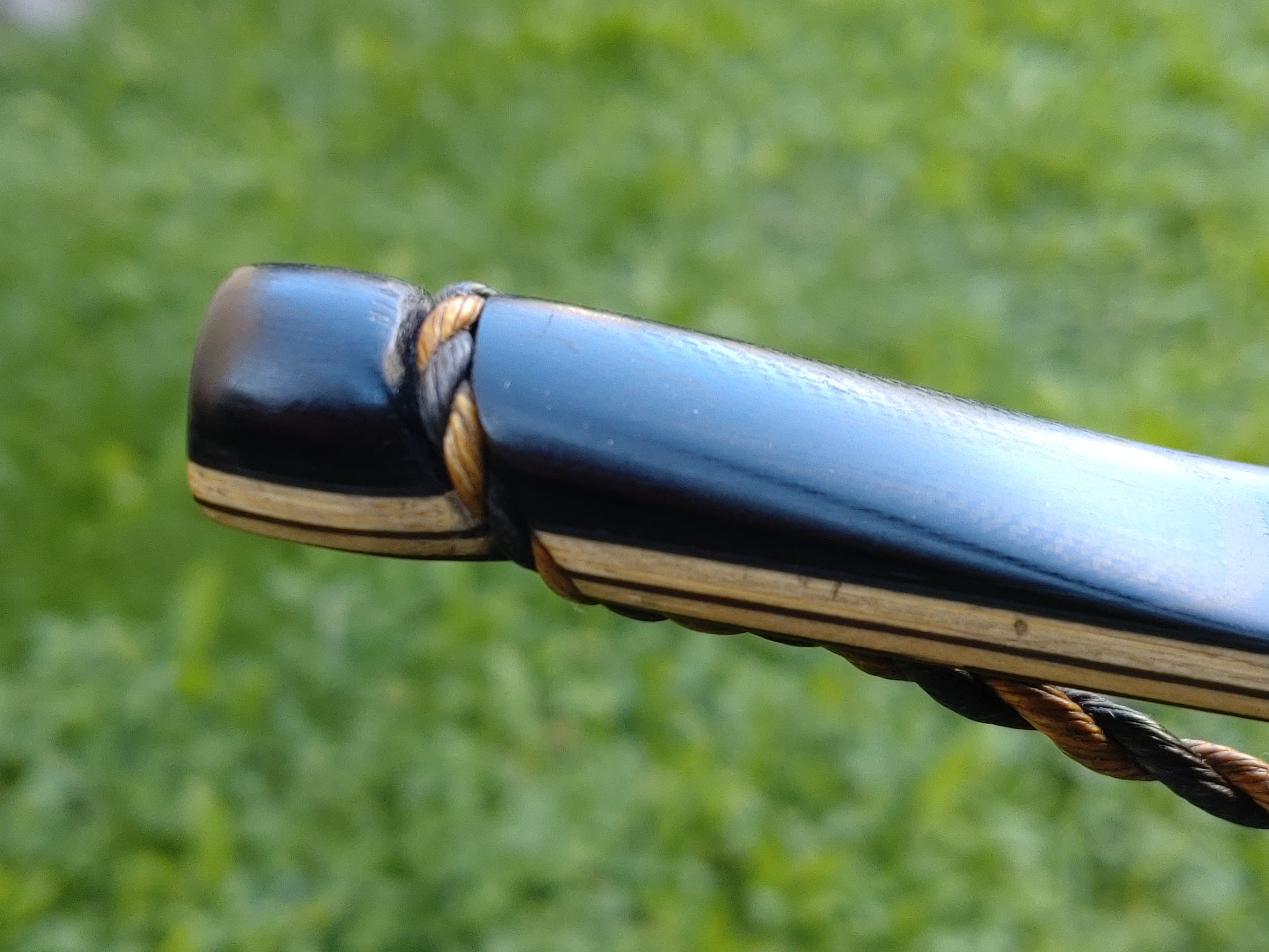

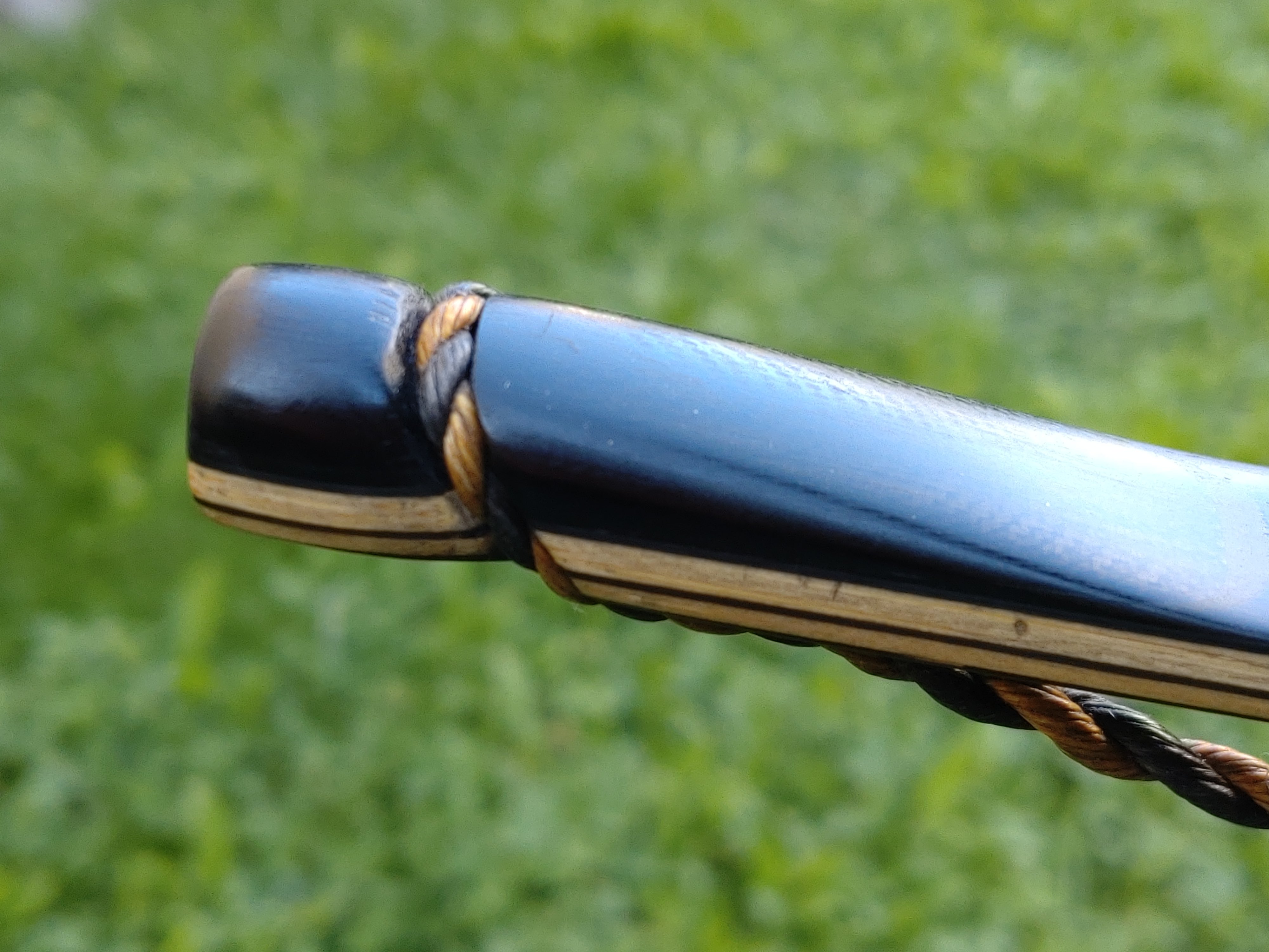

Untere Nocke gerade, damit ich mir nicht die Schuhe durcbohre

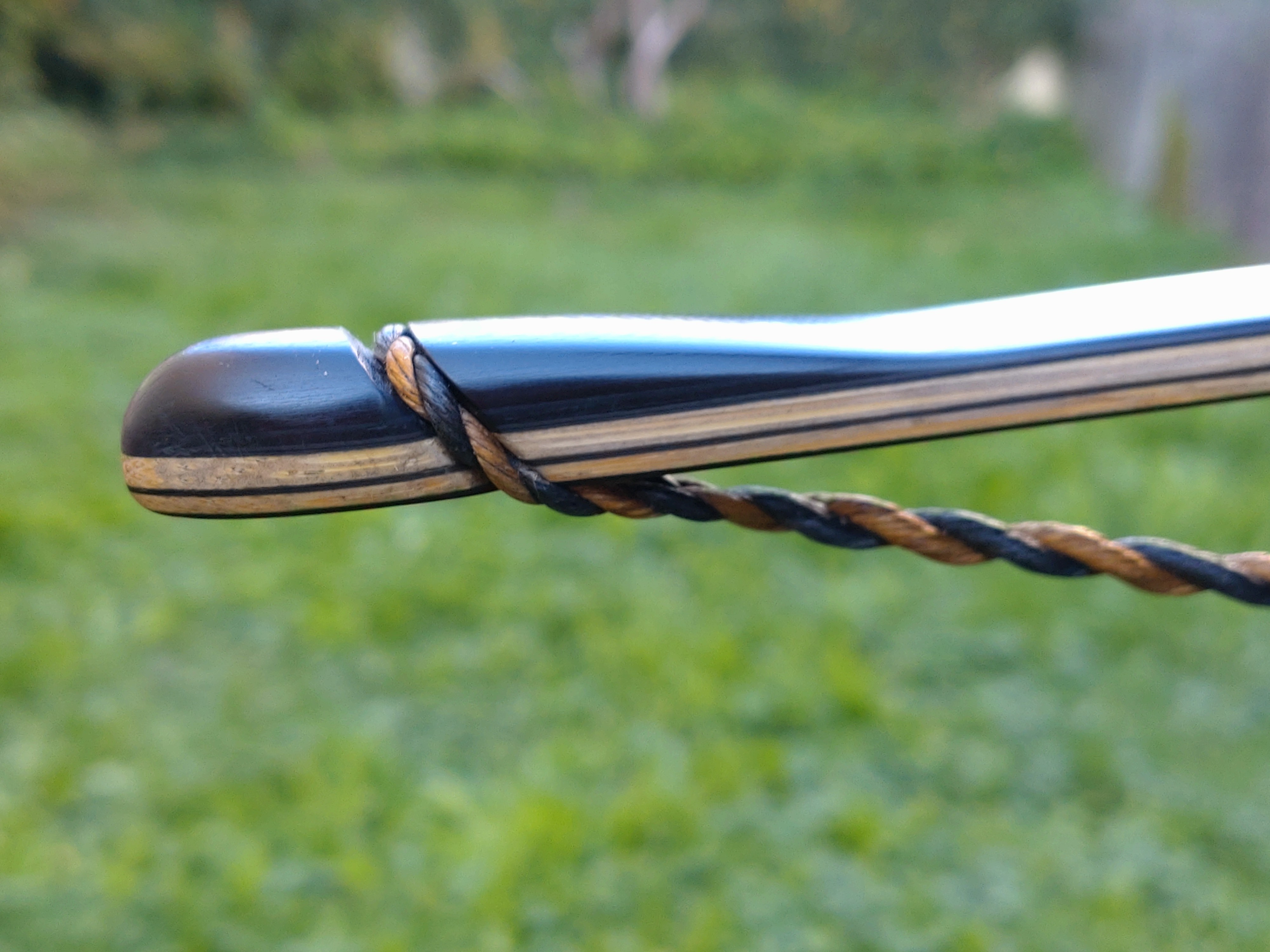

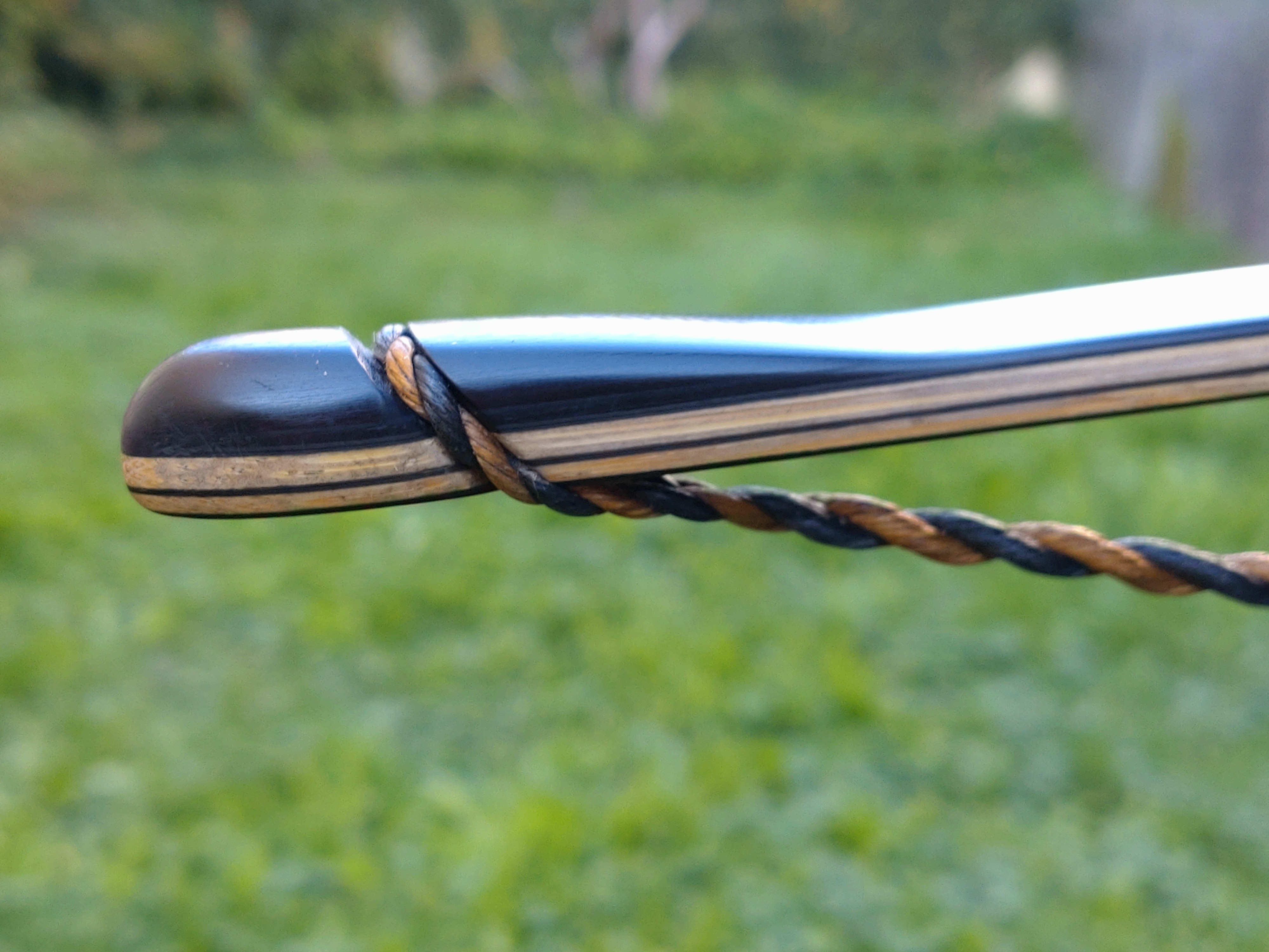

Oben angespitzt, weil doch hübscher

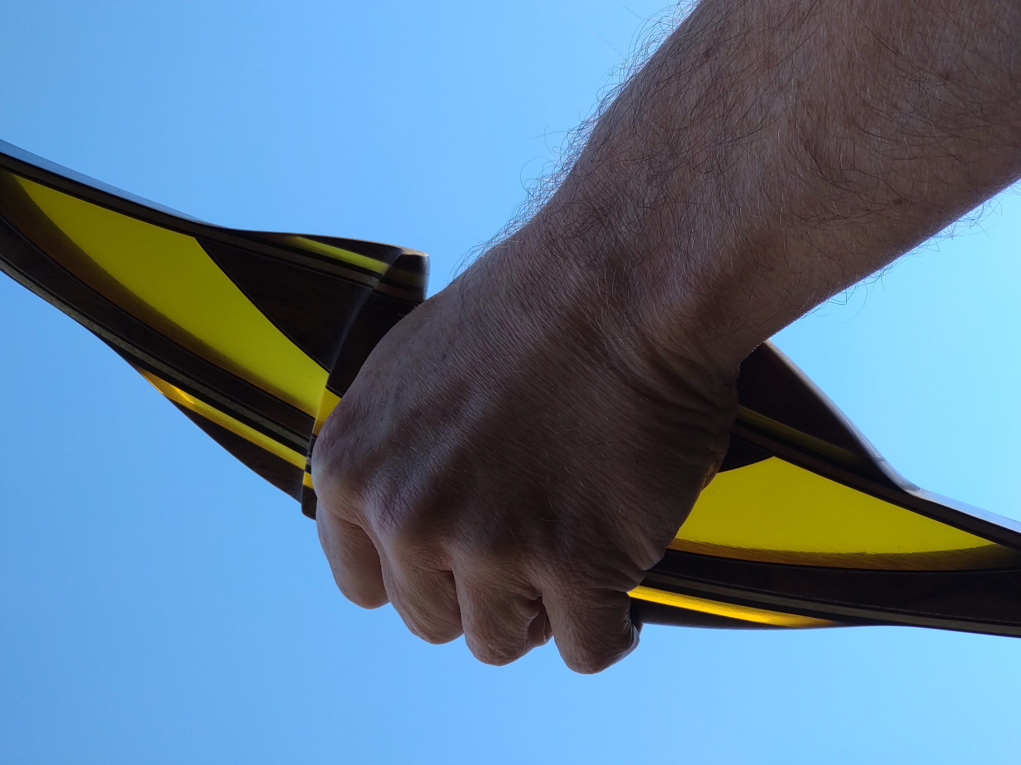

Fasst sich gut an und sieht gut aus

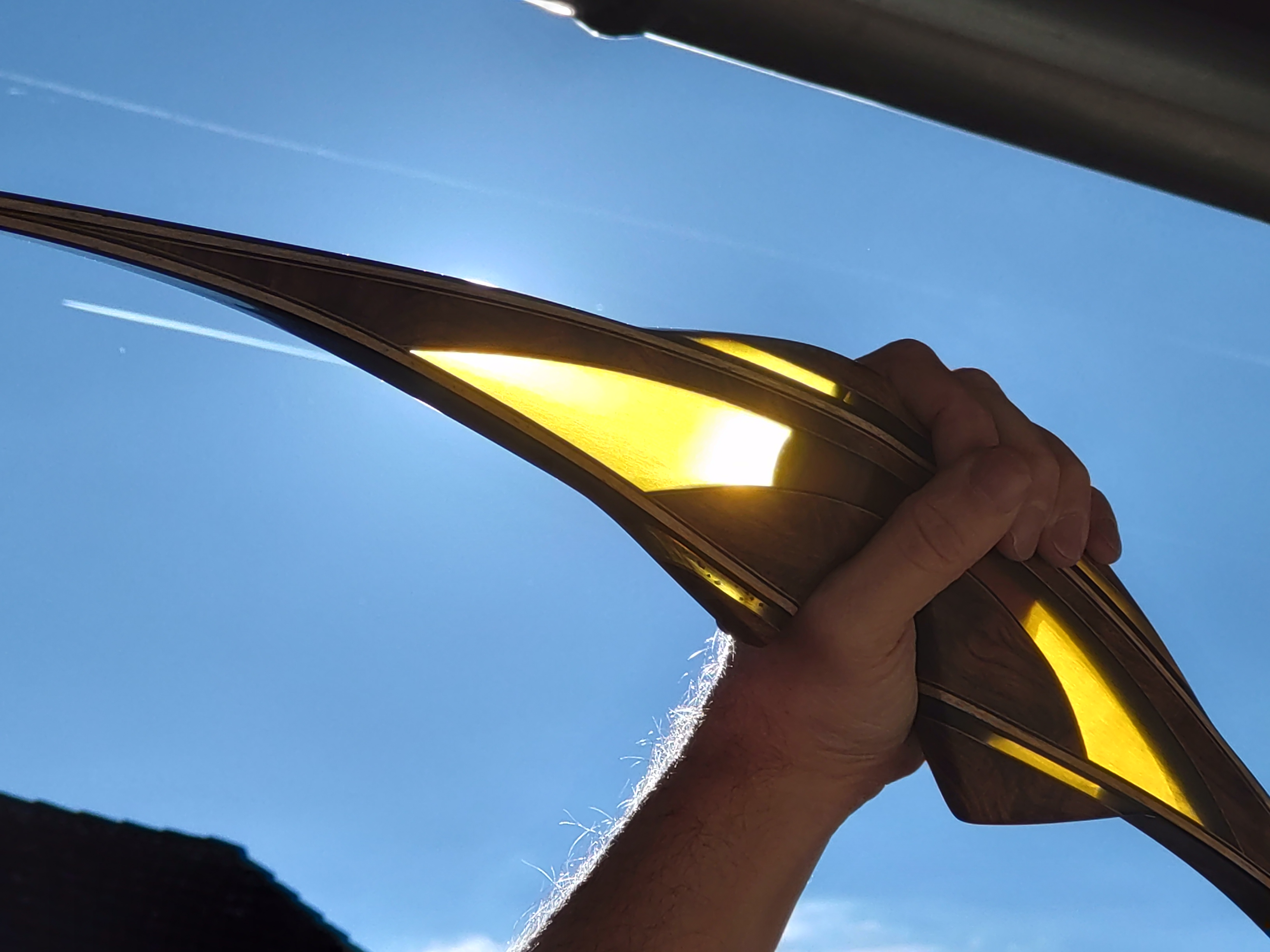

Mit Hintergrundbeleuchtung
Ja, man kann wirklich durchgucken :)
