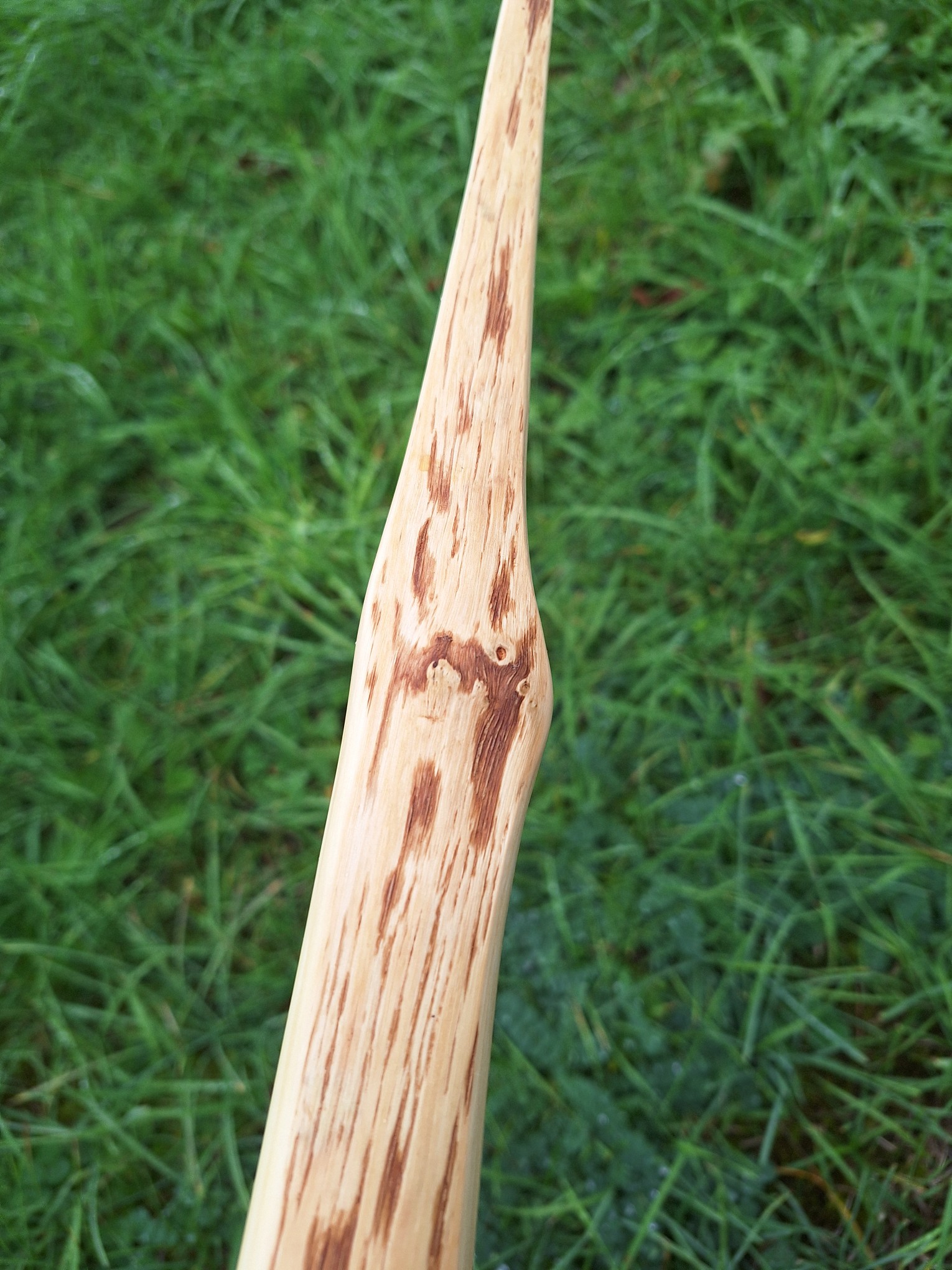

Oberer WA
Oberer WA
Oberer WA
Oberer WA
Untere WA
Untere WA
Unterer WA
Unterer WA
Steife Stelle am unteren WA

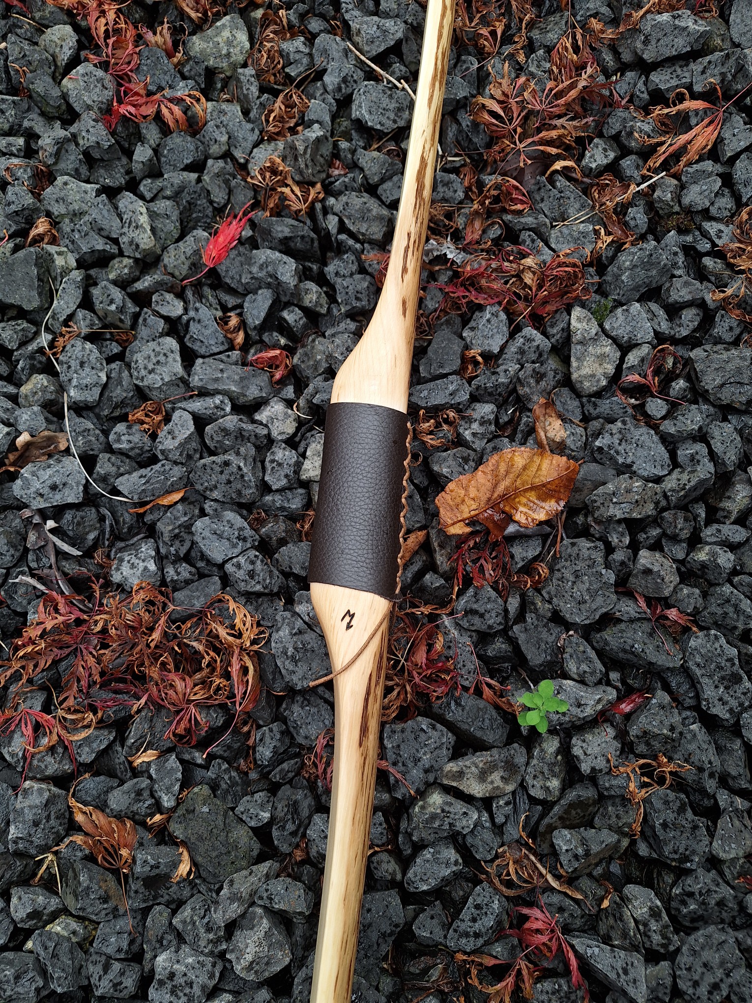

Griff
Griff
Griff
Griff
Griff
Griff

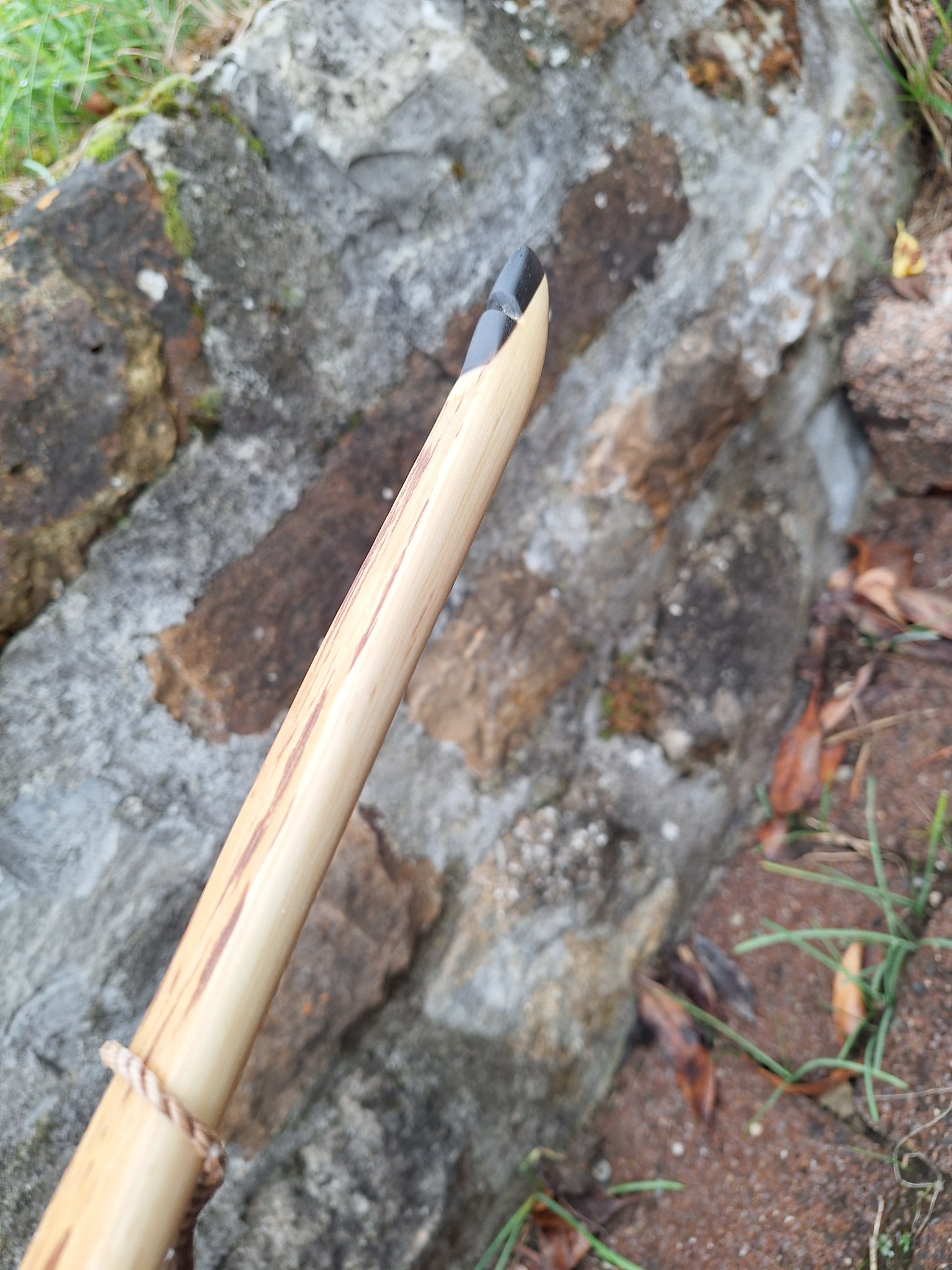

Overlay
Overlay
Overlay
Overlay
Overlay
Overlay

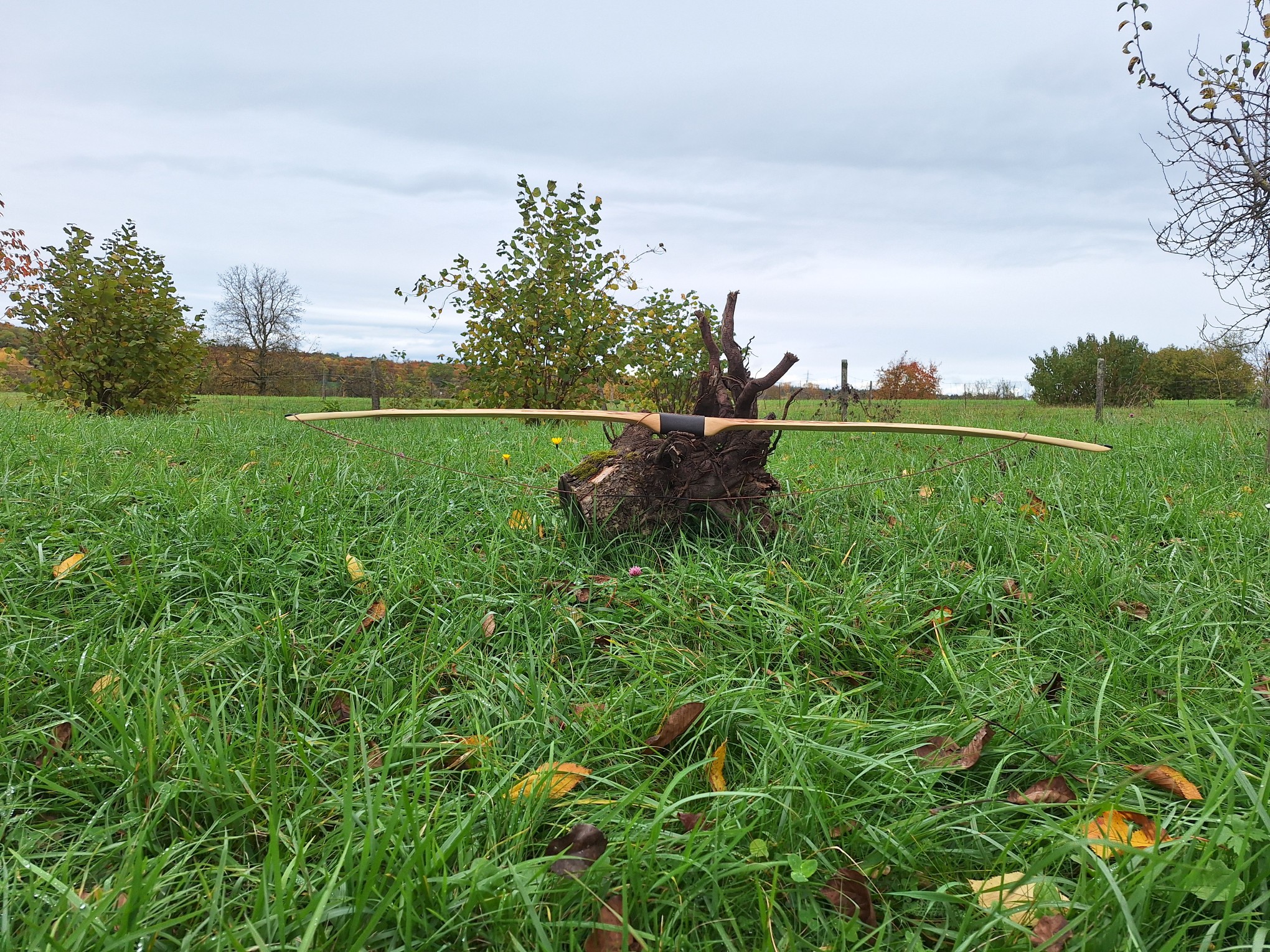

28"
28"

Ravenheart hat geschrieben: ↑27.10.2025, 17:40 Sehe ich es richtig, dass der Bauch "linealflach" ist?
Ja den Bauch habe ich sehr flach gebaut um dem Drunk was entgegenzubringen und halt seitlich abgerundet

Schöner Bogen mit einwandfreiem Tiller!
Auch stark, dass der Hasel so viel # aushält ohne zu knittern!
