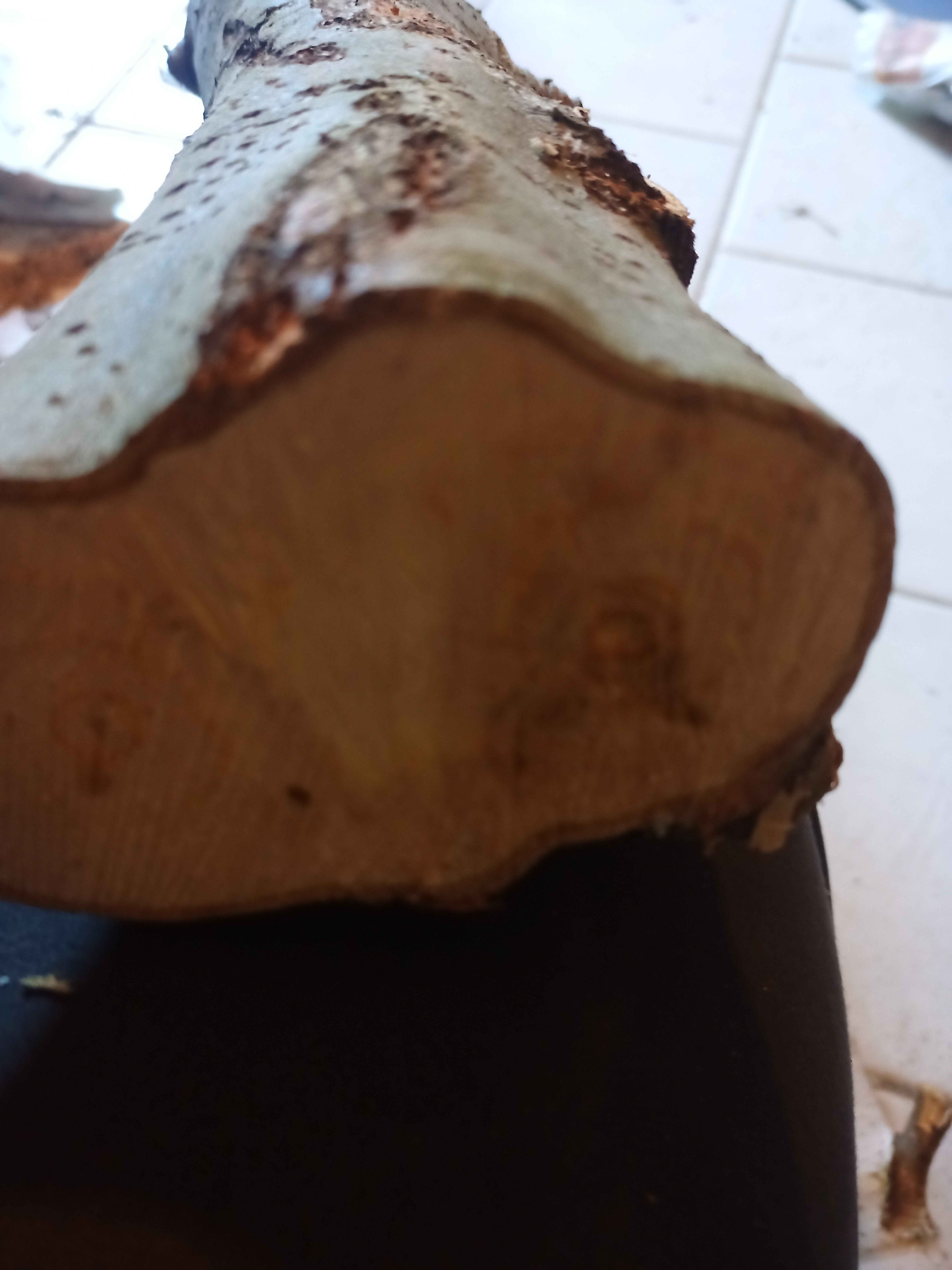

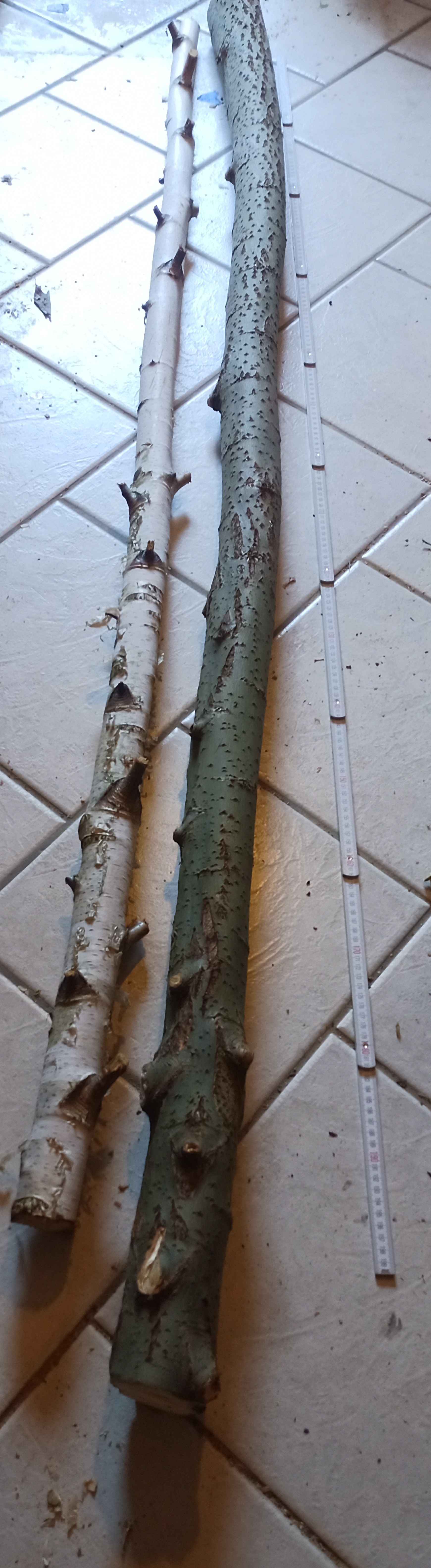

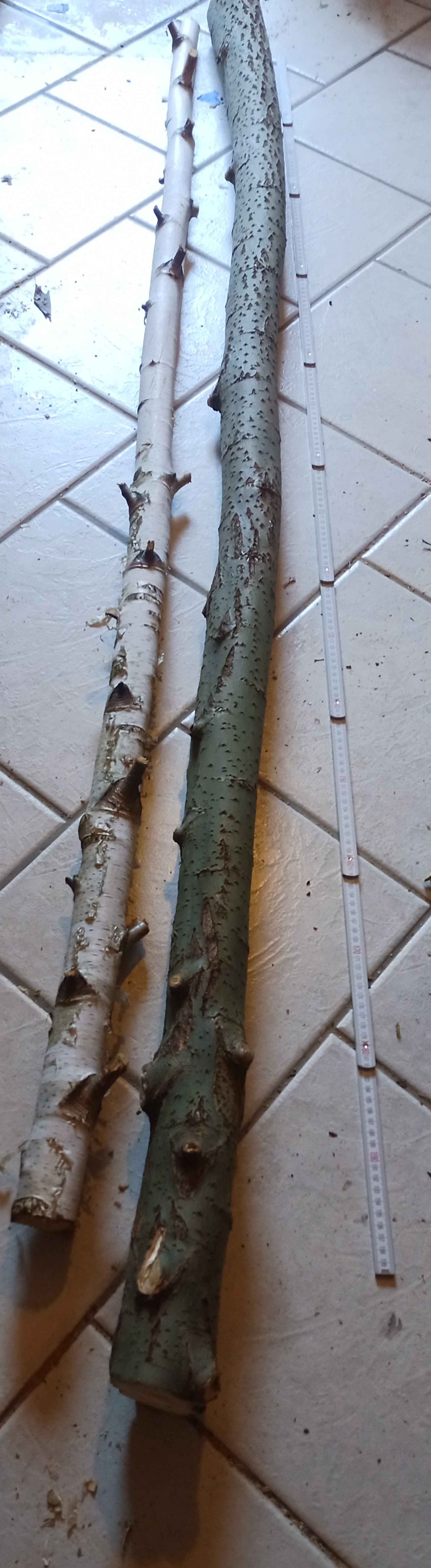

habe bei einem Bekannten etwas Holz für die ersten Versuche bekommen.
Zum trocknen lassen, ja erstmal die Enden versiegeln, besser Rinde dran lassen oder abmachen? Eventuell auch schon mehr abtragen für leichte Formgebung? (Habe mir einige Beitrage durchgelesen unteranderem auch viele im Sap-Turnier bin aber noch Anfänger und etwas verunsichert).
Kann bei meinem Bekannten noch mehr von beiden Sorten bekommen, was sonst noch bei ihm im Garten ist muss ich erst schauen.
Ich weiß das Birke nicht gerade das beste Holz für einen Bogen ist, aber besser das als gar nichts :)
Habe noch 2 die etwas dünner sind (ca 5cm durchmesser), aber noch kein Foto^^
Wollte wohl ein Stck schneller trocknen (beispiele ausm Sap-Turnier) damit ich was zum üben habe.

Was denkst Du ist das andere Holz?

Neben der Birke tippe ich auf Aspe.
Beides weit weg von ideal für erste Versuche.
Geh los und hol dir Hasel. Der ist auch im Winter leicht zu erkennen und sollte fast überall in der Republik zu kriegen sein.

Roby-Nie hat geschrieben: 26.12.2025, 14:44 Neben der Birke tippe ich auf Aspe.
Menno, ich wollte doch wissen, ob der TE selber weiß, was er da hat...😈🤣

Leider keine Ahnung, Baumkunde ist nicht so meine stärke.
Vorraussichtlich bekomme ich im Januar ein bisschen Hasel (Bekannter wollte bei sich Hasel schneiden). Da sollten 2-3 Stücke bei abfallen.
Falls jemand im Umkreis von Kreis Herford (Osnabrück-Bielefeld-Münster) jemanden kennt der mit nem Ahnunglosen Neuling auf Holzsuche/-beschaffung gehen würde, gerne Bescheid sagen. (Oder der für erstversuche kostengünstiges Holz/Staves über hätte) Danke

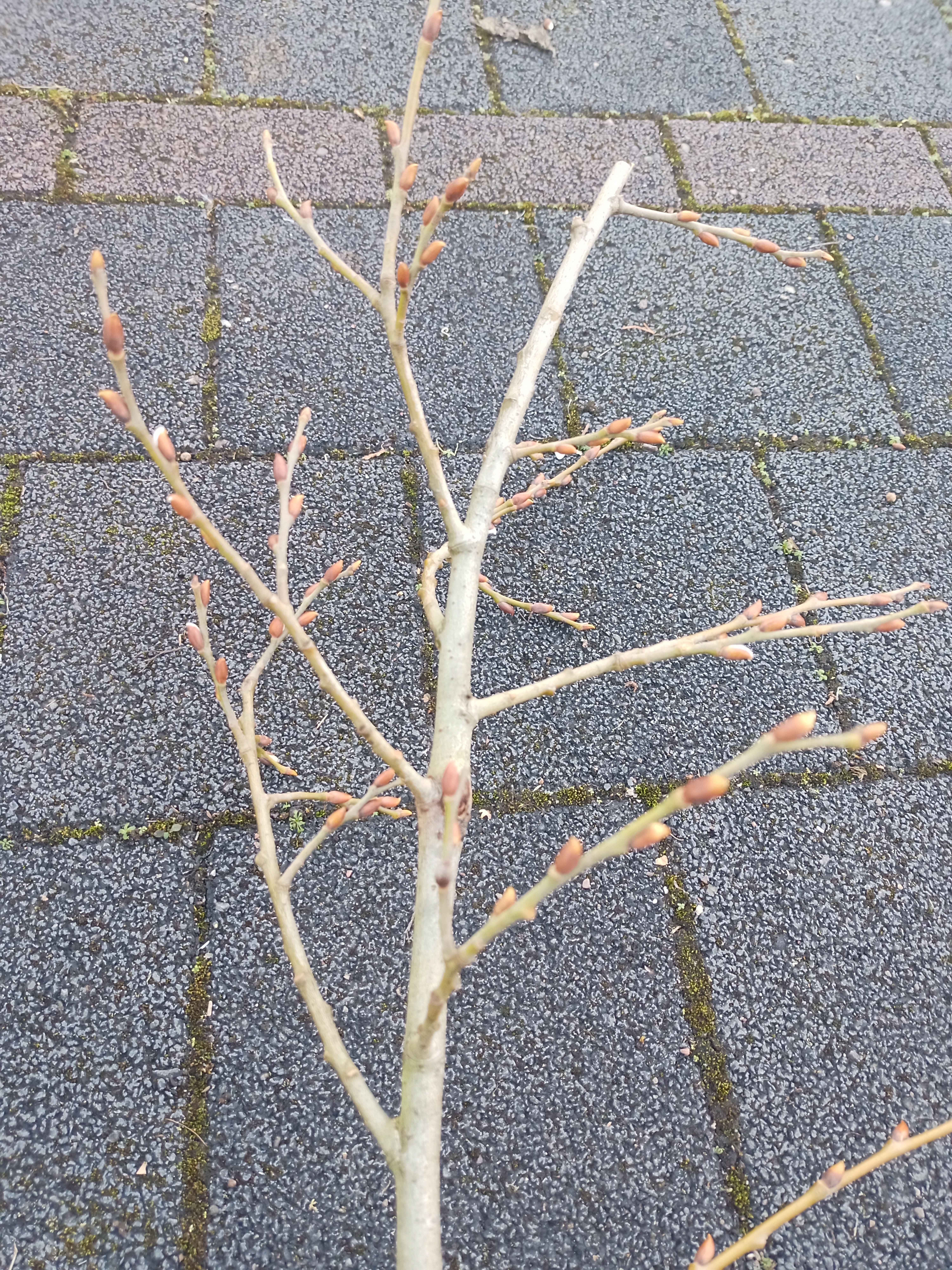

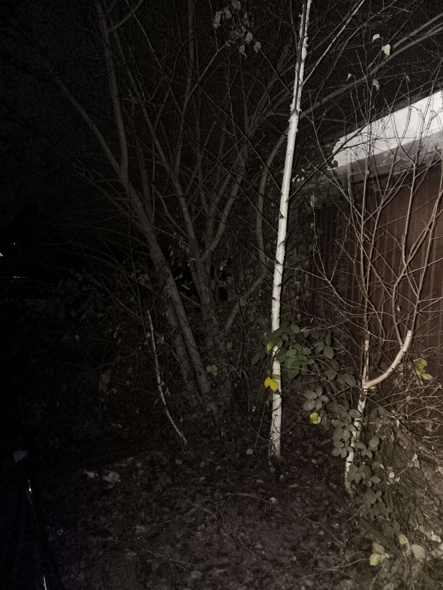

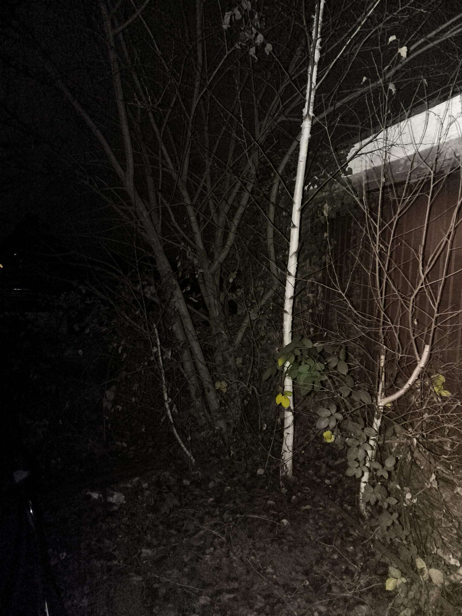

PS gehört das Bild mit den Knospen zum rechten Stämmchen?

schließ mich Roby-Nie an. hohl dir lieber ein Hasel, da hast mehr davon;)

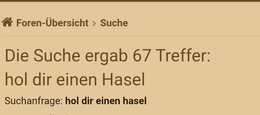

Lass mal deinen Bekannten. So kommst nie zu was. Geh raus und such nach was wo Kätzchen dran sind. Im Winter totsicher Hasel. Hol dir ein Stämmchen mit 2m, so gerade du es nur finden kannst (Meterstab oder meinetwegen auch Zollstock, danebenhalten hilft), unten mind 6 eher 8cm. Und wenn du schon dabei bist, nimm gleich noch 1 oder 2 mehr mit. Die brauchst du eh.
Wie du die Dinger verarztest hab ich schon zigmalgeschrieben. Such mal danach
Das Zeug oben kannst einheizen. Das taugt nix

Sehe ich auch so... Birke is gut für den Kamin...

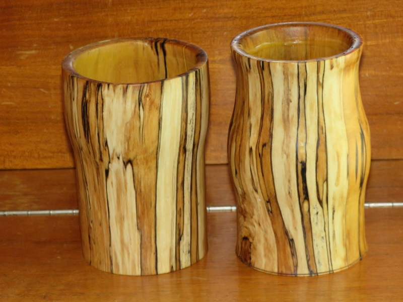

Ravenheart hat geschrieben: 27.12.2025, 08:32 Sehe ich auch so... Birke is gut für den Kamin...
oder zum Drechseln ;D
mit oder ohne Stockflecken

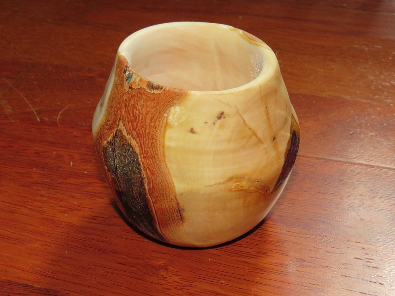

Ravenheart hat geschrieben: 27.12.2025, 08:32 ... Birke is gut für den Kamin...
Oder für sowas 😂👍
viewtopic.php?t=30609#p550376

Ja, Birke hat von allen hiesigen Hölzern die größte Bandbreite, was Bogeneignung angeht...
Von total ungeeignet bis 60# ist alles drin...
viewtopic.php?t=20316
Trotzdem wäre es unfair, sie einem Anfänger zu empfehlen. Die Chance, ein "60#-Stück" zu erwischen, ist zu gering....

Das Leben IST unfair....😈
Ein "Anfänger" dürfte in der Regel keinen 60# Bogen anstreben...🤔
