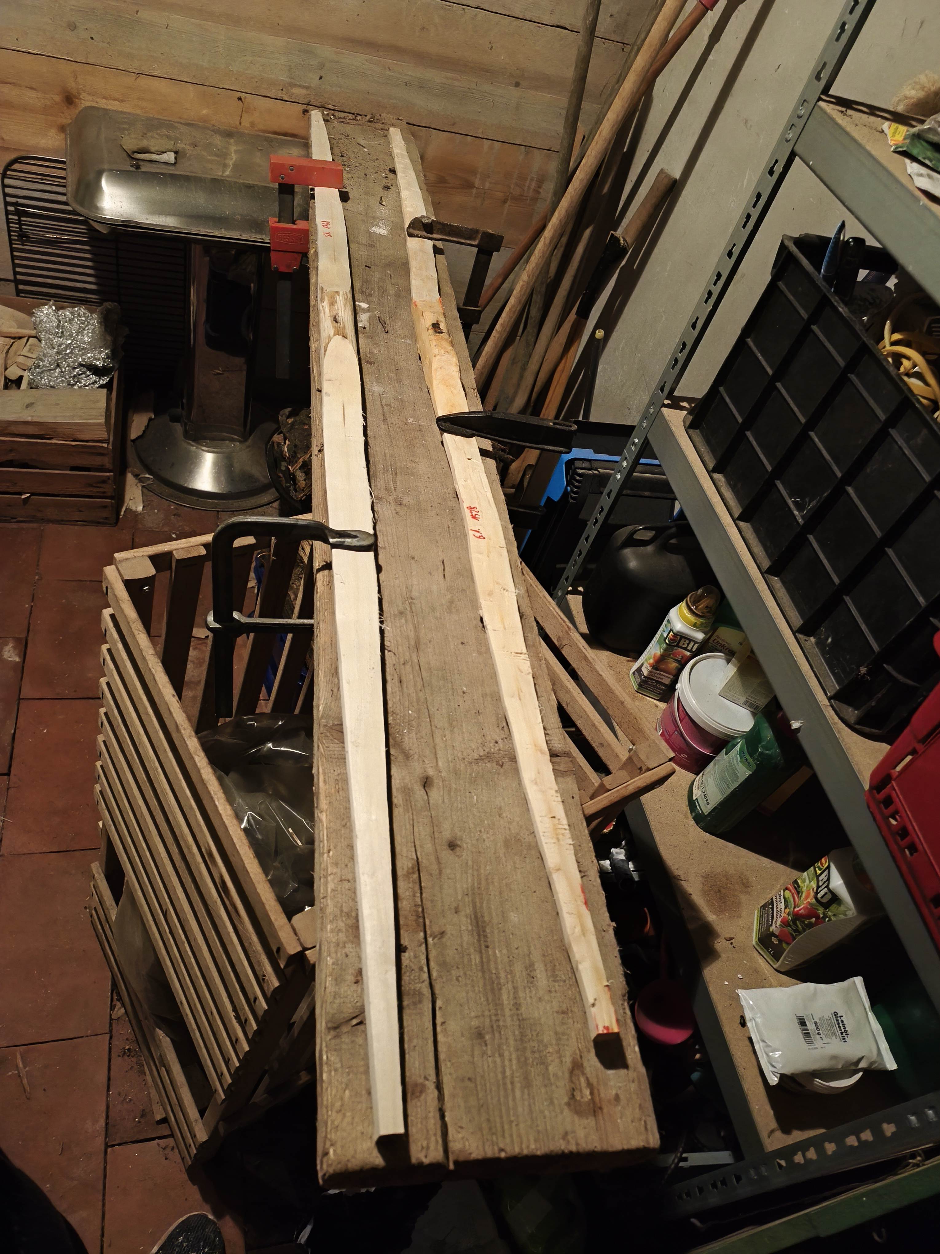

gesamtlänge stabile 220cm

auf Diele festgespannt
..aktuelles Gewicht 2593g

auch auf die diele gespannt

Den Apfel lass ich lieber noch ein paar Tage im Keller draufgespannt..
Weiter gings dann heut mit dem Hasel...Hat mich angelacht beim Bier holen >:) .
Der knappe 2m Rohling hat in den 3 Tagen nur 200g verloren..
Deshalb bin ich heut nochmal ran und hab die WA grob vorbereitet und noch ordentlich Holz abgetragen.
Bin jetzt ca 800g runter auf 1500g
Hab ihn anschließend im Keller wieder auf die Diele gespannt.

Apfel:
der Kandidat hat ca300g verloren.. auch ned soo viel von den ca 2578g. Aber gut, Griff war ja bspw. doppelt und dreifach versiegelt und noch übermäßig groß.
hab ihn jetzt eingekürzt auf 192cm und die grobe Form rausgearbeitet. Danach vor allem den Griffbereich und die Fadeouts wieder 2fach mit Schelllack versiegelt..
jetzt ist er bei 1528g.
mal schauen wie lang ichs aushalt bevor ich dran weiterschaff ;D

neben den Hasel gespannt
