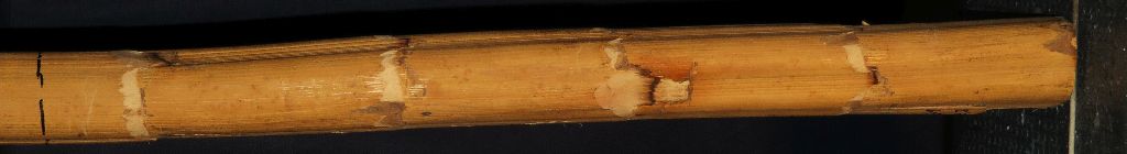

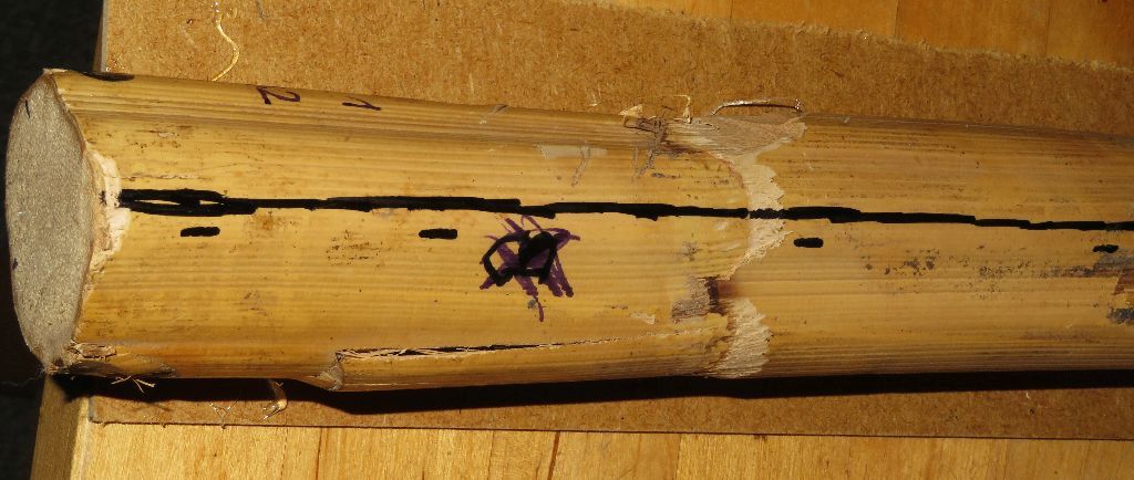

geplant war eigentlich ein Rattanbogen mit der natürlichen Aussenschicht am Bogenrücken und Zugkraft 40 – 47# bei 28“, ggf. getempertem Bauch und Ahorn-Verstärkung der recurve gebogenen WA-enden. Bestellt: 2 Stangen 130-140cm Länge für angestrebtes Zuggewicht 46-55#, bei einem Anbieter der Rattan-Bögen baut, anbietet, Internetvideos zeigt.. Geliefert wurde auch eine schwierige Stange mit einigen Längsmulden um den Umfang auf einer Stabhälfte (s. Bilder). Die bis ca- 30cm langen Längsmulden laufen bis zu den Nodien gleichmäßig in die Tiefe, enden an den Nodien, danach steiler Anstieg (das ist sowas wie eine Kerbe meine ich). Der Anbieter meint, daß man beim Bauen einfach immer zwischenprüfen soll, nicht schälen oder begradigen soll, die eingefallenen Stellen seien besonders interessant und böten zusätzliche Rückstellwirkung.
Es ließ sich nicht vermeiden, daß dann auf jeder Aussenkante des unteren WA´s eine Längsmulde lag (einmal 7cm, einmal 18cm lang und bis ca. 3mm tief) , mit der kompletten deutlich dichteren ca. 3-4mm dicken natürlichen Aussenschicht. Diese Schicht soll deutlich fester als das Stabinnere sein, man kann auch keine Längsporen in dieser Schicht erkennen. Beim Abarbeiten von Material verhielten sich solche Schichten auch fester. Diese Längsmulden verschmälerten streckenweise die WA-Breite, ein komplettes Abarbeiten der Mulden hätte dann von beiden WA-Seiten über die komplette WA-Länge her erfolgen müssen und hätte zu recht schmalen WA´s geführt. Ich hoffe jetzt, daß die Festigkeit dieser verbliebenen Längsmulden das Fehlen von Material kompensiert. Letztendlich ein Arbeiten mit Risiko (Verdrehungen, Knicke etc.), bin gespannt.
Tips und Kritik: gerne.
Querschnitt durch späteren unteren WA
Seitenansicht unterer späterer unterer WA
Sägelinie am späteren unteren WA

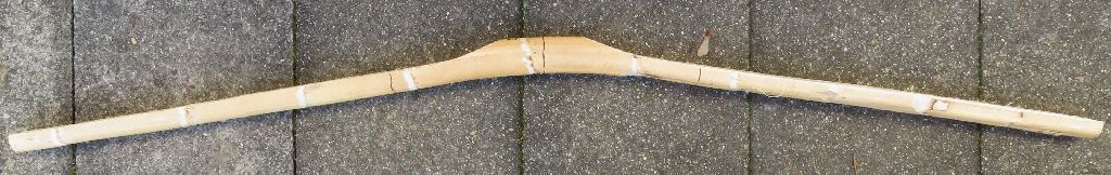

Was ich bisher gemacht habe:
--Mittenbereich biegen
Bogen mittig über 40cm Länge 60min in Dampf erhitzt.
Mit der Hand die Bogenmitte (kräftig) nach unten gedrückt, mit Auflage (2 Stühle) nur nahe den Stabenden. Mit einem Seil wurden die Stabenden dann etwas zusammengezogen, Trocknung 1 KW bei trockener Raumtemperatur.
--Ausarbeiten der Grobkontour,
Den Plan, die äusserste Naturschicht zu belassen, hatte ich verworfen, zu viele Längsmulden am unteren WA. Den gebogenen Stab habe ich mit Heisskleberpunkten, auf ebener Fläche auf Presspappe geklebt und die Sägelinie für das Absägen des Bauchbereichs markiert. Bearbeitung jetzt weitgehend nach Zeichnung und Maßen BROKEN ARROW.
Seitlich, bei unterem WA im Bereich der Längsmulden auf Gegenseite vorsichtshalber ca. 1-1,5mm mehr Material belassen (leichter Bauch). Der Querschnitt war dann rechteckig mit Fasen an den Kanten. An allen WA-Aussenkanten liegt noch ein wenig von der festen Rattan-Aussenschicht.

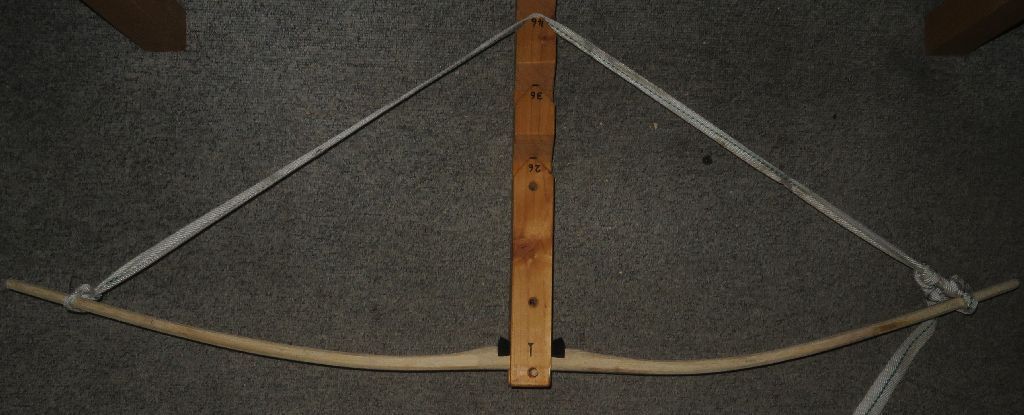

--Erstes Tillern
Aufgespannt auf Tillerstock, Teilauszug, danach einige Ungleichheiten beseitigt, überraschend war, daß die Längsausbuchtungen des unteren WA´s keine deutliche Schwächung zeigten und ich deswegen die Material-Zugaben auf der gegenüberliegenden WA-Kante weitgehend beseitigt habe. Dann komplett schmirgeln mit 180er – Papier. Breitenmaße jetzt: oberer WA 41-42mm (noch etwas zuviel) , unterer WA 40-41mm, Dicke um 15-15,5mm, Verschmälerung ab 20cm vor WA-Ende bis auf ca. 23mm und Dicke 13,5 – 14mm. So wie der Bogen jetzt ist, hat er deutlich mehr als 40#, das ändert sich noch.

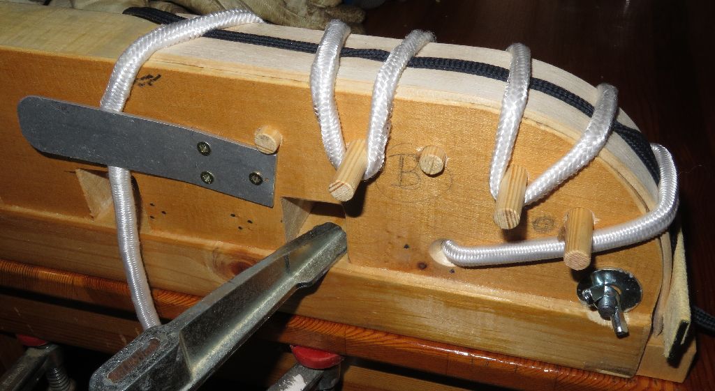

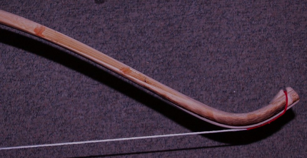

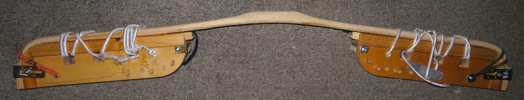

--Biegen der Recurve-Enden:
Auf eine Länge von 20cm wurden die trockenen WA-enden jeweils 15min gedämpft. Die WA-enden wurden in der Schablone zügig gebogen, festgespannt und in der Schablone bei Raumtemp. 2 Tage lang getrocknet. Bogenlänge von Ende zu Ende über Rücken gemessen: ca. 143cm.

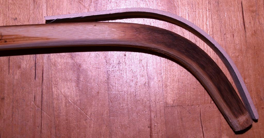

--Geplant: Tempern Bogenbauch oder Auflage von 3mm Bergahorn (hab nur dieses Holz vorrätig) noch unklar. Ahornauflage am Bauch bis Bogenende: Griff ist ringsum schon gerundet, da geht kein Ahornstreifen mehr drauf, es wäre hier eine lange Lücke. Oder Tempern (Griff bauchseitig auf jeden Fall) : muss ich an abgesägten Bauchstreifen probieren, entweder mit 35cm langem 1800W-Heizstrahler (sehr kräftig Infrarot, ev. mehr Tiefenwirkung) oder mit HLP nach Vorwärmen und ohne Öl (falls doch noch Ahorn-Auflage notwendig wird). Nach Tempern zuerst 2 KW Lagerung (Feuchteausgleich und ev. Spannungsausgleich im Material) ohne Aufspannen.

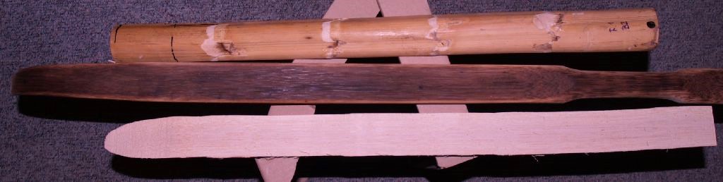

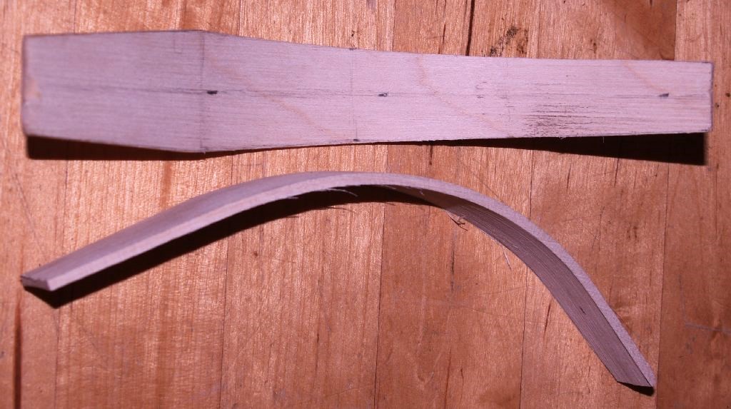

Endenverstärkungen (aus ofengetrocknetem Bergahorn) wurden schon gebogen und in Schablone bei RT ca. 4-5 Tage getrocknet. Maße Bergahorn-Streifen (fast vollständig schichtparallel): B= 35mm, D= 2,8-3,0mm. Gedämpft 10min. Rohlänge ca. 260mm. Geplant: Aufkleben mit Epoxidkleber (wenn Bauch getempert wird) oder mit Hasenhautleim wenn nicht getempert wird, Auslauf 7-8cm nach Radiusende auf 0mm.
Grob ausgesägt

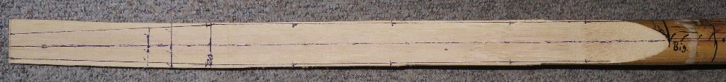

Oberer WA angezeichnet

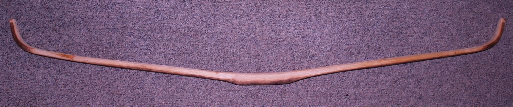

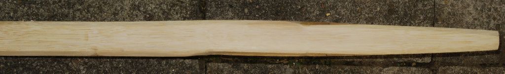

unterer WA nach Grobbearbeitung, mit Längsmulden

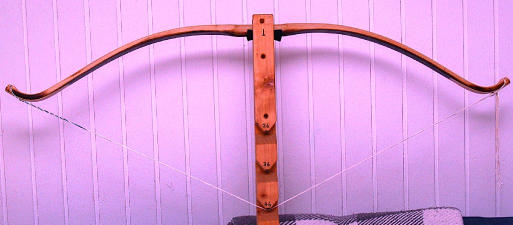

-erstes vorsichtiges Aufspannen am Tillerbaum
WA-enden in Biegeschablone, gebogen
Ahorn-WA-Endenverstärkung in Biegeschablone

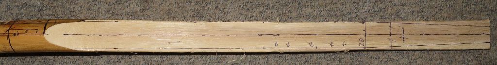

Irgendwas ist schiefgelaufen, Titel des Fotos weiter unten: Unterer WA, Kontour angezeichnet.

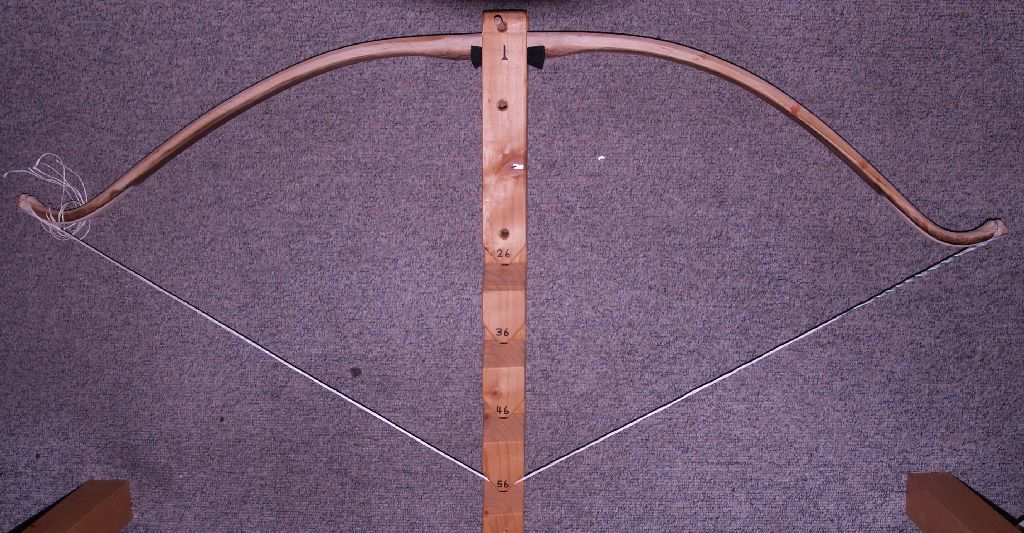

Fortsetzung Bau:
--NOCHMAL TILLERN: Den Bogen habe ich noch ein paarmal aufgebogen, mir das Stringfollow angeschaut und die Dicke etwas korrigiert.
--TEMPERN BOGENBAUCH MIT GRIFF: pro WA ca. 4min nach Vorwärmen über einem 1800W-Infrarot-Heizstrahler geröstet, es hat etwas geraucht, die Farbe ist danach um dunkelbraun herum. Die Bogenenden hatte ich dabei mit einem Draht zueinander gezogen.. Fehler gemacht: Der Drahtknoten saß nicht mittig an einem Recurve-Ende, Folge: der WA-Bereich mit dem Recure-Ende wurde vermutlich dadurch verzogen und verdreht. Nochmal warmgemacht und zurechtgedreht. Das Prozedere kenne ich von Kompositbögen. Die Recurves sind durch das Tempern deutlich aufgegangen, die vorher passgenauen Ahorn-Verstärkungen für die Recurve-Aussenseiten haben jetzt einen engeren Radius als die Recurves. Das macht nichts, der Radius ist noch gut genug und die Verstärkung wird beim Kleben angepresst. Recurves habe ich auch seitlich etwas getempert. Die Fotos zeigen die Oberfläche, wie sie aus dem Rösten kam. Jetzt lagere ich 1 Woche.
--AUFKLEBEN 3MM-AHORN-AUSSENVERSTÄRKUNGEN FÜR WA-ENDEN (Länge jetzt 18,5cm) an die Recurves erfolgt gerade. Fehler gemacht: Den Recurves habe ich im Aufklebebereich auch eine Fase verpasst, dadurch muss die Verstärkung leider entsprechend schmäler werden. Kostet ca. 5-6mm Verstärkungsbreite. Die Recurves werden zur Bogenmitte hin ausgedünnt in Breite und Dicke.

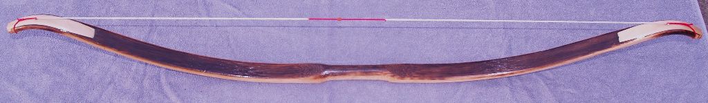

Hallo, hier die Fortsetzung:
Die Lagerzeit nach dem Rösten habe ich verkürzt, der Bogen ist jetzt weitgehend fertig, mit Ahorn-Verstärkungen aussen an den Siyahs und Ahorn-Auflage für den Sehnen-Nock. Die geröstete Bauchseite habe ich als einziges Mal nur sehr sehr leicht mit 180er überschmirgelt. Möglicherweise muss im Siayh-Aussenradius noch ein Sehnenstuhl drauf. Entscheid dann, wenn die WA´s nochmal nachgearbeitet sind und alles passt. Mit Tillersehne nicht ganz ausgezogen dürfte er momentan gefühlt auf 55# / 28“ oder mehr kommen, was mir zuviel ist. Aufgespannt sieht man, daß vor allem im oberen WA (im Foto links) noch Material am Rücken weg muss, sowie an beiden WA´s etwa zwischen Mitte und Siyah-Anfang.

Die Haupt-Biegezonen liegen auf beiden Seiten noch sehr griffnah... würde ich weiter nach außen noch über den WA "verteilen". Rattan bekommt relativ viel Set, je griffnäher das passiert, desto stärker wirkt sich das aus...

der Bogen ist fertig, ich lasse ihn jetzt so wie er ist. Er schießt ganz ordentlich, er hat einen leichten Handschock. Beginnendes stacking oberhalb 29" (dies ist meine Auszugslänge). Vor dem Tempern der Bauchseite habe ich die Zugkraft nicht gemessen, ich wollte möglichst wenig ausziehen, um mögliche Stauchungen zu reduzieren. Das Tempern und das nachfolgende Versiegeln mit Epoxidharz sollten diese ev. Stauchungen (set) nicht zu sehr fixieren. Nach dem Tempern und Aufkleben der Siyah-Verstärkungen aussen wurde der getemperte Bauch mit Epoxidharz L + Härter L, Fa. R&G 2x versiegelt, es hat sich einiges an Harz eingesaugt und die Farbe ist von haselnussbraun (weil nach Tempern ganz ganz leicht mit 180er überschmirgelt) nach braunschwarz umgeschlagen, was normal ist.
Daten:
Länge ntn 140,5cm
Länge Sehne 134,6cm
Gewicht mit Sehne 432g
Standhöhe (gering gehalten wg. stringfollow und set) 16,7mm cm
Breite WA neben Griff 41mm
Dicke WA nach fadeouts 19mm
Breite WA vor Siyah 39mm
Dicke WA vor Siyah 15mm
Breite WA im Nockbereich 23mm
Zugkraft nach Tempern und vor Epoxid-Versiegelung 42# bei 28"
Zugkraft nach Epoxid-Versiegelung, Endzustand 46# bei 28"
Pfeilgeschwindigkeit 47 m/s (160 fps) bei Auszug 29" (ca. 48#) , Pfeilgewicht 23,5g ergibt 7,5 gpp (gr/lb)

Daten:
Länge ntn 140,5cm
Länge Sehne 134,6cm

Re: Rattan-Reflexbogen aus schwierigerem Rattanstab
Sehr gute Arbeit! Auszugbild wäre noch schön...
Windkanter
- Beiträge: 384
- Registriert: 23.02.2016, 22:11
- Hat gedankt: 17 Mal
- Hat Dank erhalten: 5 Mal
Ja, stimmt, muss ich noch machen.
