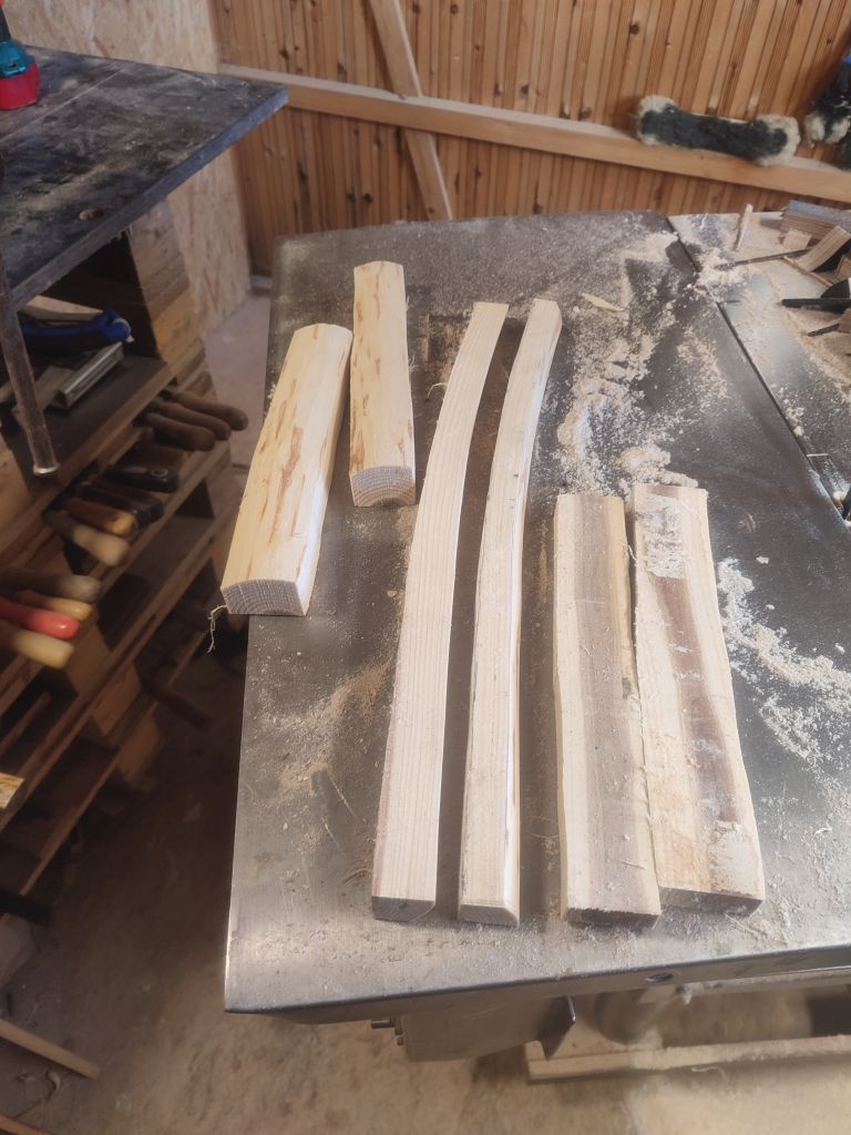

So heute war der Hasel dran und die Siyahs aus der Ulme heraus schneiden. Ich hoffe die Ulme zappelt net so viel und ich kann die Ulme Siyahs verwenden, da diese so schon natürlich geschwungen sind. Die Hasel sind gerade...
Alles ist bereits in den Keller gezogen
Hasel in die zuvor gebaut Form gelegt
Griffe und Siyahs aus Ulme geschnitten
Schön gegenläufig mit Schraubzwingen fixiert
Das Gleiche nochmals mit Hasel gemacht

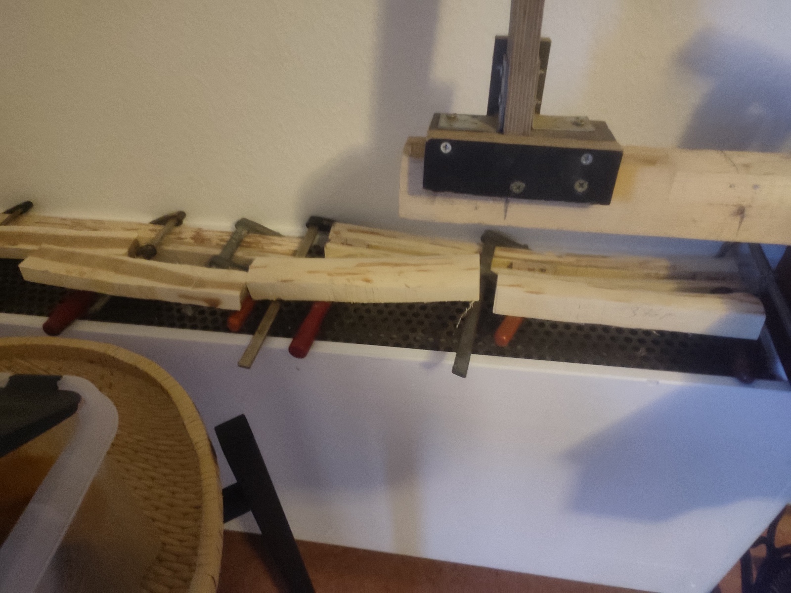

Die Siyahs und die Griffe sind auf die Heizung umgezogen. Die Ulme ist auch ins Warme gefolgt. Mal schauen das ich ein bisschen Gas gebe.
