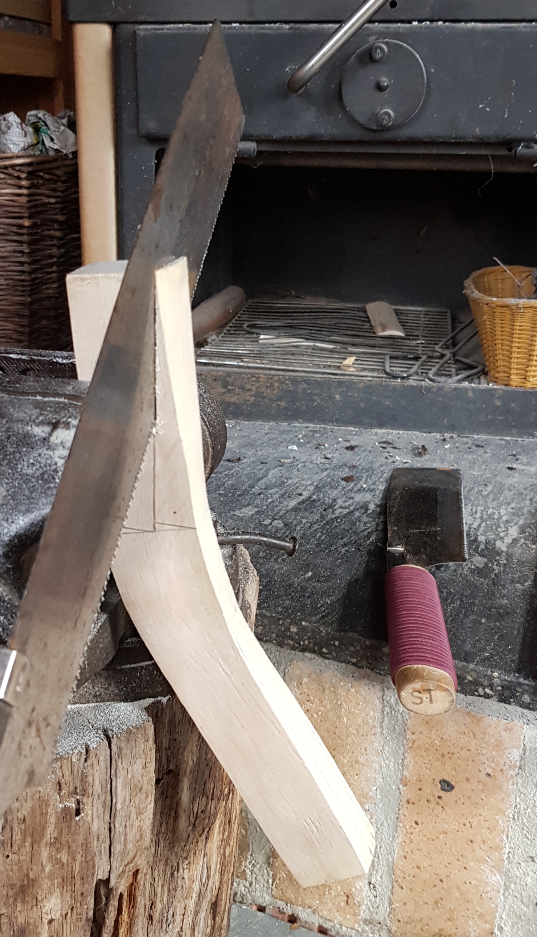

Re: Chanten Zweiholzbogen build-along

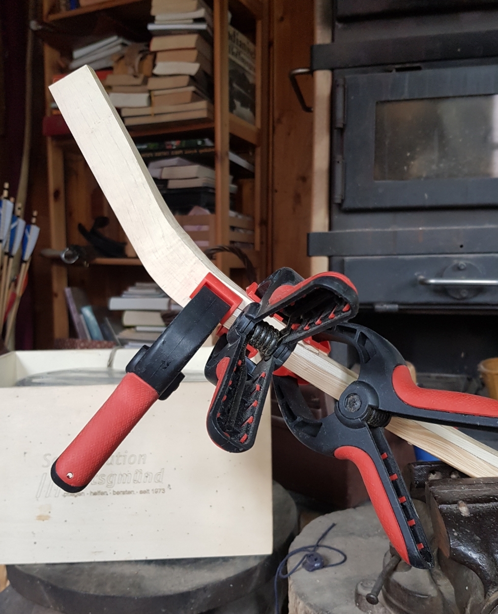

Während der Hautleim trocknet, die neuen Siyahs zusägen...

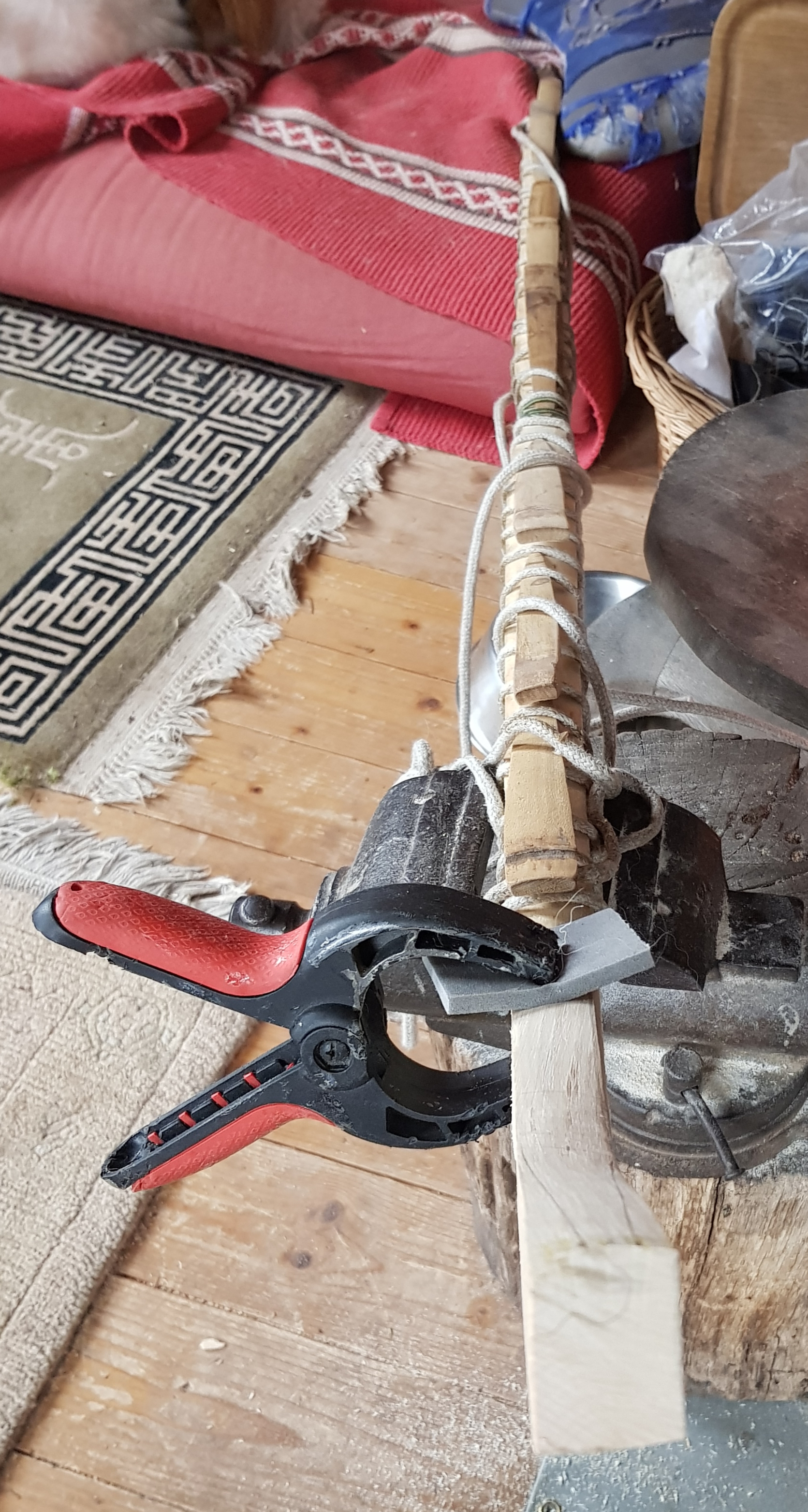

zurück zum ursprünglichen Plan, dem Chanten Aufbau...
Ich habe Keile und Wicklung an einem Ende entfernt und passe nun dort den ersten Siyah an... nicht ganz einfach isses die Flucht zum eingewickelten Bogen gut zu beurteilen...

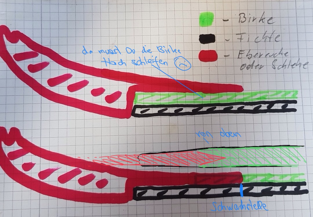

Chirurg hat geschrieben: ↑05.01.2026, 15:33 Die Fichte ist ja flach geschliffen. Beim Birkenlaminat ist oben ja der gebogen Rücken mit dem durchgehenden Jahresring. Bei Variante I müßtest Du den ja flach schleifen. ....
Ich werde die Birke flach schleifen... mein Bauch sagt: hält....😊

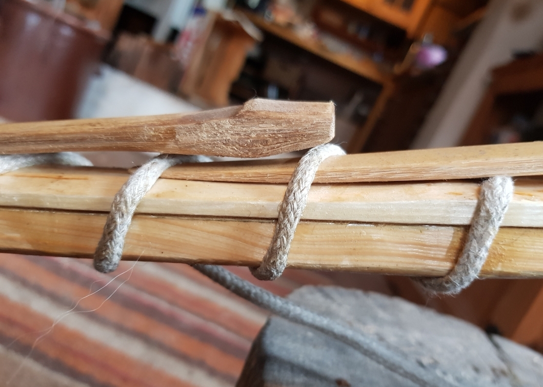

Bei Epoxyd hätte ich keine Bedenken, ob bei Hautleim diese Fuge hält wird sich zeigen müssen...
Irgendwie kann ich mir nicht vorstellen, dass die chantischen Bogenbauer die Laminate mit einem Beil auf unter 0,5mm Passgenauigkeit bekommen haben...🤔
Toaster schreibt von einem Plastik Streifen zwischen Laminat und Keilen, macht sicher Sinn, aber da hat sich alles in mir dagegen gesträubt...🙈🤣
Liebe Grüße
Wofür wäre der Plastikstreifen gut? Und weiß man denn ob die Chanten keine anderen Werkzeuge verwendeten?
274 m | Selfbow 50#
Beiträge: 8946
Hat gedankt: 1233 Mal
Hat Dank erhalten: 213 Mal
Der Streifen soll das Rückenlaminat vor Beschädigungen schützen....
viewtopic.php?p=408879#p408879
Was das Werkzeug angeht, kann ich halt nur nach den überlieferten Texten gehen...
Liebe Grüße

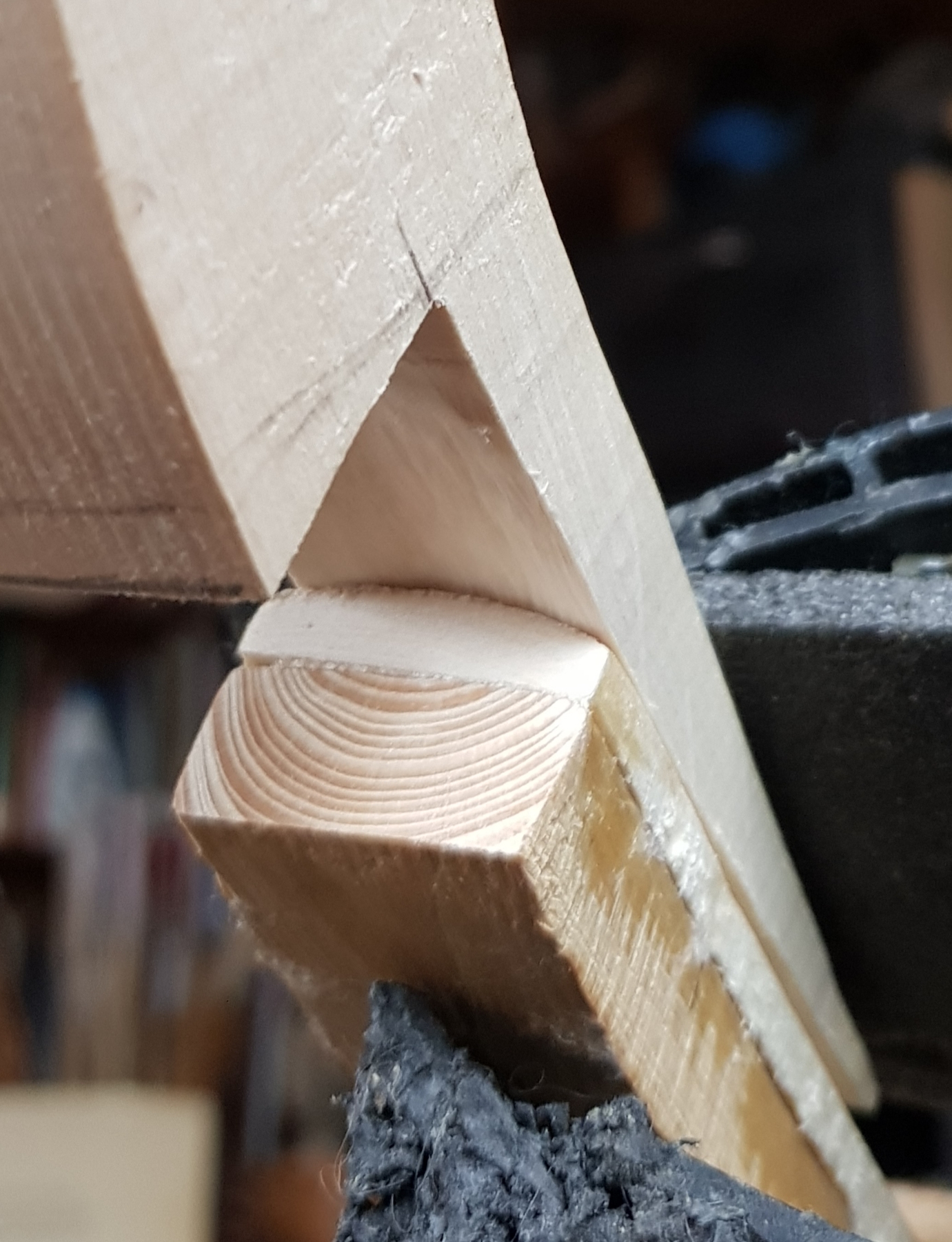

An diesem Regentag und bevor ich Formulare fürs Veterinäramt bearbeite, habe ich mich entschieden die Siyahs dem Außenradius der Birke anzupassen...

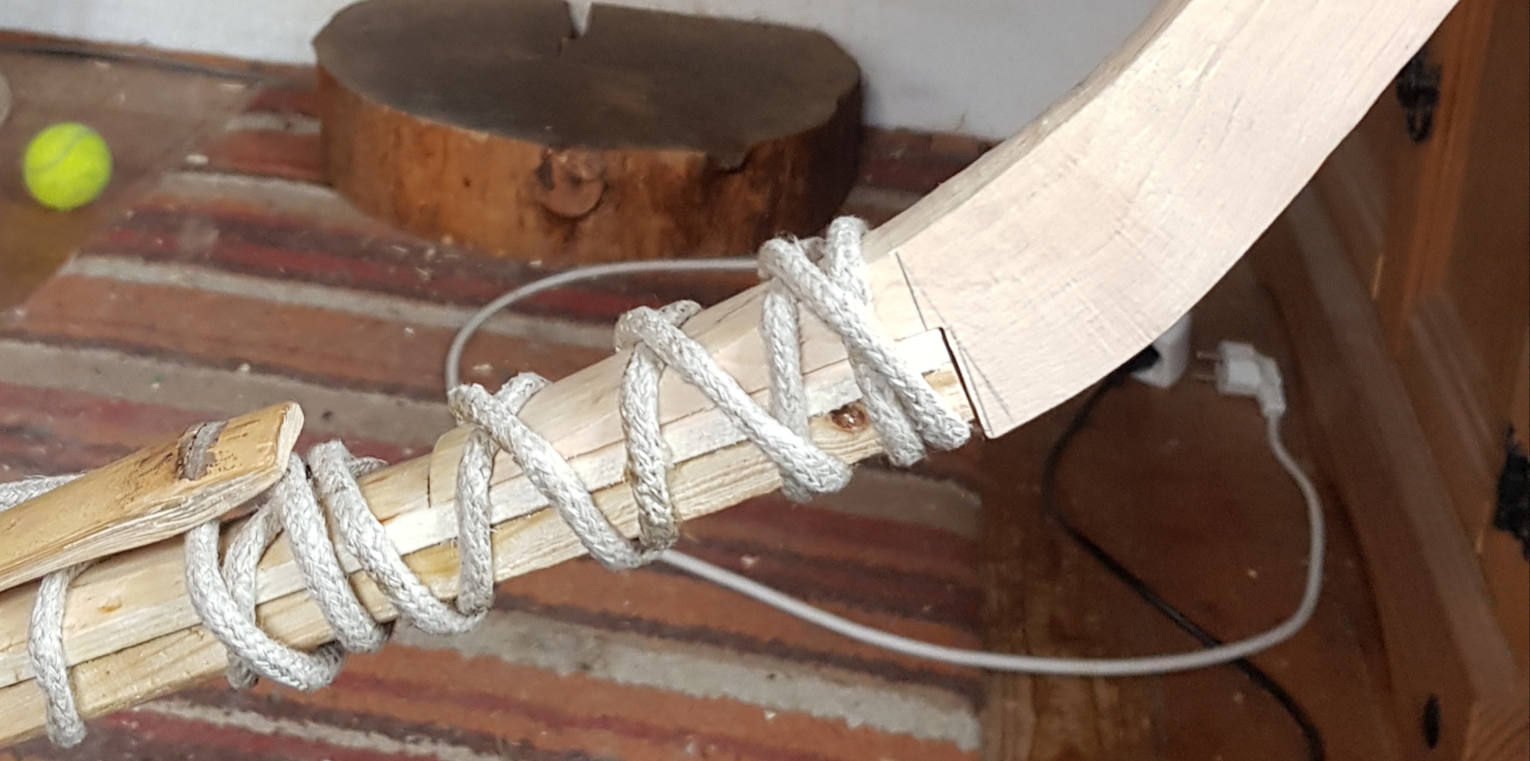

Trockenlauf zum Wickeln des ersten Siyah... nicht einfach, denn wie bei einem V-Spleiss, drückt es die Teile auseinander wenn Druck drauf kommt..
Ich habe mich bei den Verbindungen der steifen Enden für Epoxyd entschieden... die Anpassung an den Rückenradius ist nicht so einfach und Epoxyd füllt Lücken am besten...
