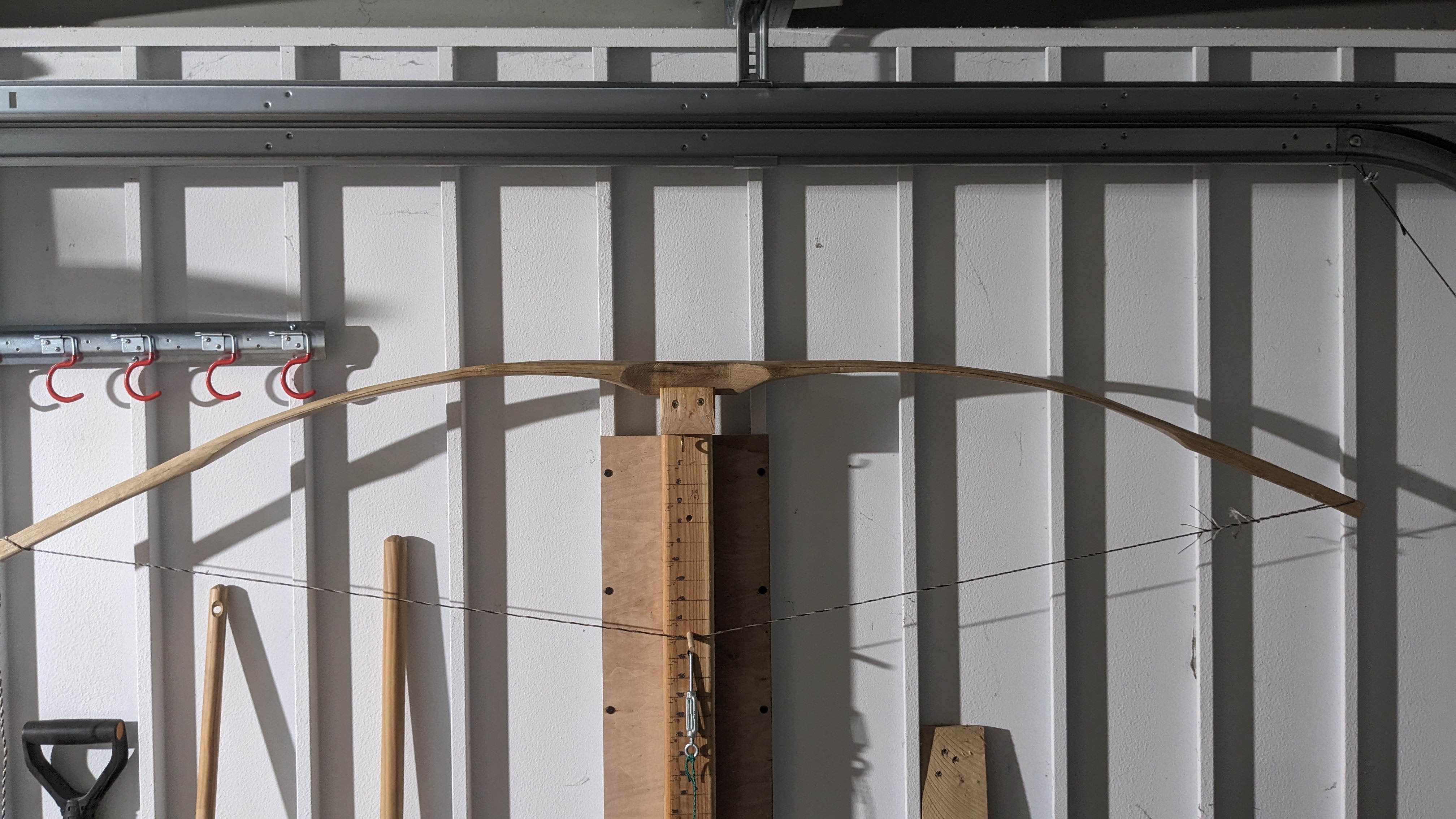

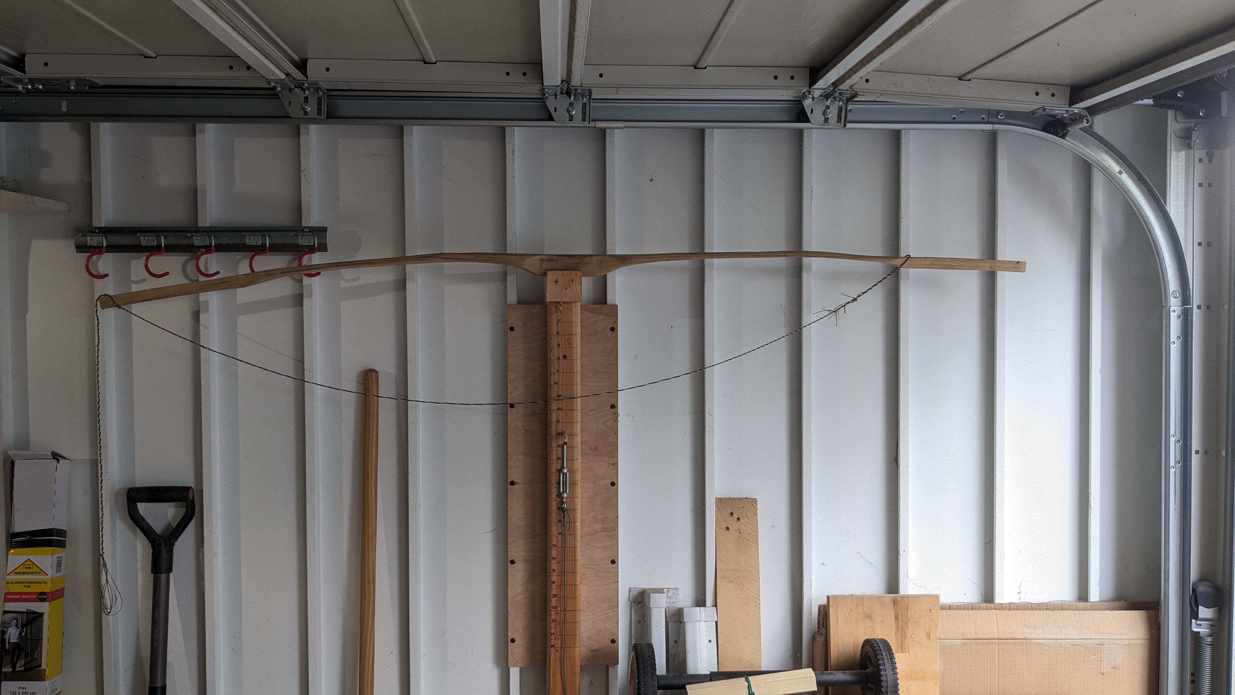

Jetzt stehe ich vor folgendem Problem:
- Ein Wurfarm ist deflex.
- Der andere Wurfarm ist reflex.
- Der deflexe Wurfarm hat zusätzlich eine leichte Verdrehung, die aber beim Auszug bisher gleich bleibt.
Meine Frage ist jetzt: Wie würdet ihr hier weiter verfahren, wenn die Wurfarme so gegensätzliche Richtungen aufweisen? Den reflexen Wurfarm so lange weiter schwächen, bis er auf Standhöhe ungefähr gleich zum deflexen Wurfarm ist?
Erst dann beidseitig weiter Material gleichmäßig wegnehmen um auf das Zielgewicht zu kommen?
Noch ein paar Daten zum Soll-Bogen:
Länge: NTN 67–68"
Biegender WA-Bereich ca 58cm
Zielzuggewicht: 35# auf 28"
Design: Møllegabet (ich stehe einfach auf den Look ::) )
abgespannter Bogen
deflexer Bereich hinter Fadeout
5" aktuelle Standhöhe, Mehr wollte ich erstmal nicht wagen
Auszug bei ca. 13" (30#)
Ps. Die Tips werden später noch knapp jeweils 1" eingekürzt und auch filigraner ausgearbeitet. Da muss noch jede Menge Gewicht weg aber fürs tillern reichts mir erstmal so.
Ich freu mich auf euer konstruktives Feedback und hoffentlich reichlich Tips :)
Olli

Wichtig ist erst mal: der untere WA soll immer der schnellere sein... das ist der reflexe, also muss der nach unten.
Im technischen Sinne perfekt wäre, wenn beide WA sich um das gleiche Maß biegen.
Nehmen wir die gerade Linie als 0 an, und der Deflexe steht z.B. schon bei -2, der Reflexe bei +1, dann wäre technisch perfekt, im Vollauszug ist der Deflexe bei -22, der Reflexe bei -19.... ABER...
DAS sieht sch...e aus!
Also macht man am besten einen Kompromiss, so dass bei Vollauszug der Deflexe bei -21 steht, der Reflexe bei -20.
(Die Zahlenwerte haben keine Bedeutung, es geht nur um das Verhältnis als Beispiel!)
Damit so der Reflexe etwas mehr als technisch perfekt gebogen wird, muss er etwas dünner gemacht werden, dadurch wird er aber auch leichter, so dass er der schnellere bleibt! Und wahrscheinlich sieht der Bogen auf Standhöhe dann immer noch etwas unsymmetrisch aus, im Vollauszug aber gut.

Re: Vorstellung und Frage zum aktuellen Projekt
Sehr schön beschrieben, Rabe. Dem ist nichts hinzuzufügen. Außer das dir der Tiller bis hier gut gelungen ist. Weiter so 👍🏻
Das Problem haben wir alle des Öfteren mit den deflexen Stellen..
Am Anfang siehts kritisch aus, Vollauszug passt dann aber.
Würde einfach beim Tillern darauf achten dass du den deflexen Bereich im linken WA schonst und ordentlich Holz stehen lässt.
Aber links und rechts davon an den steifen Stellen kannst was abtragen, dass er sich da mitbiegt.

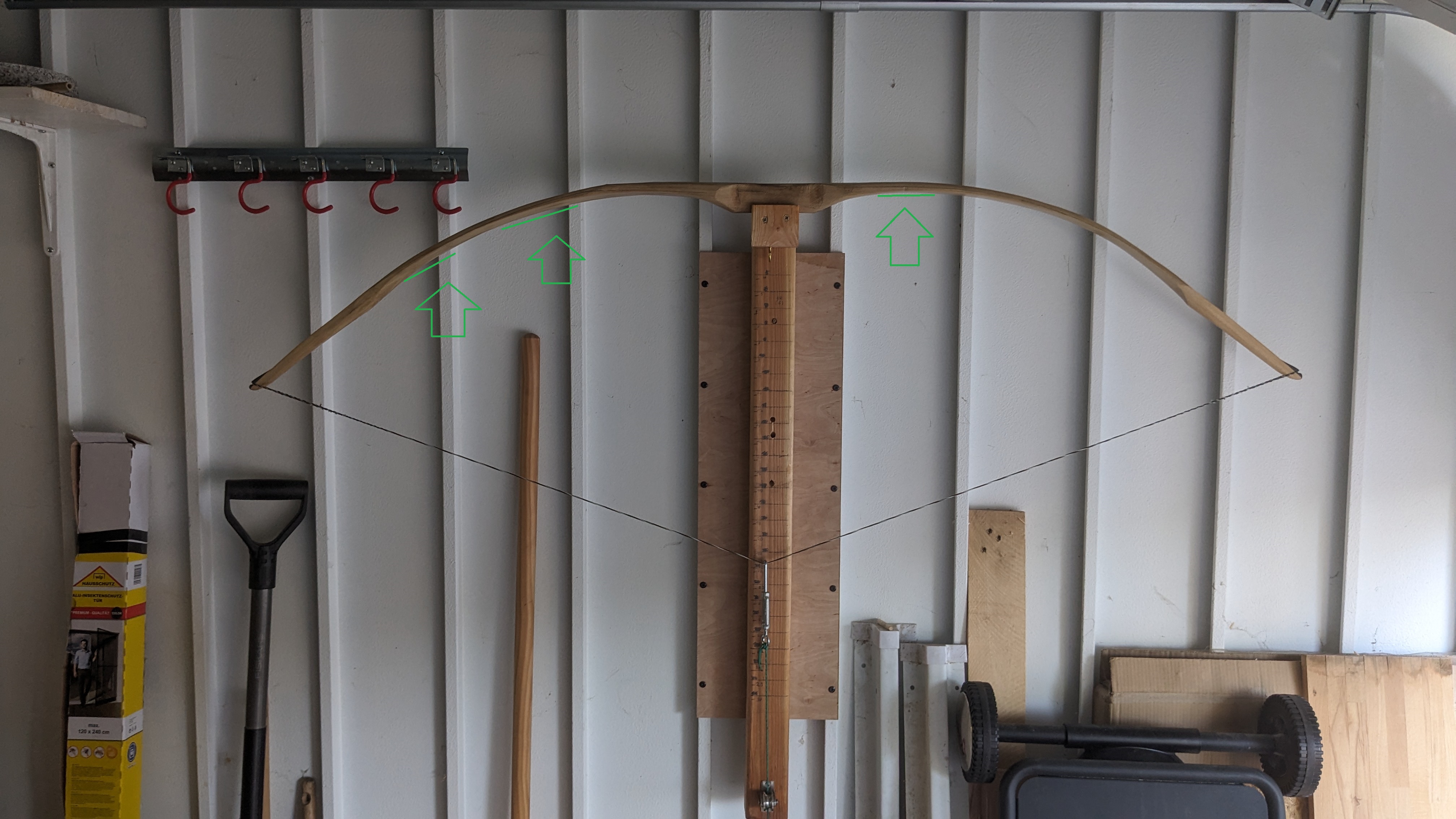

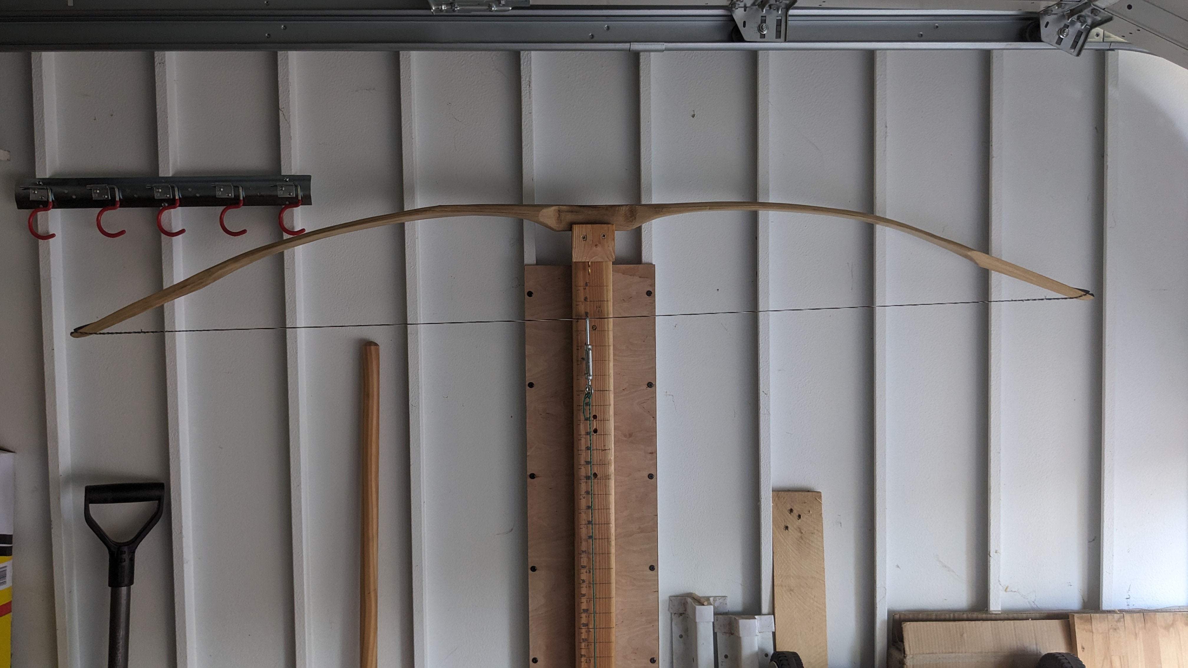

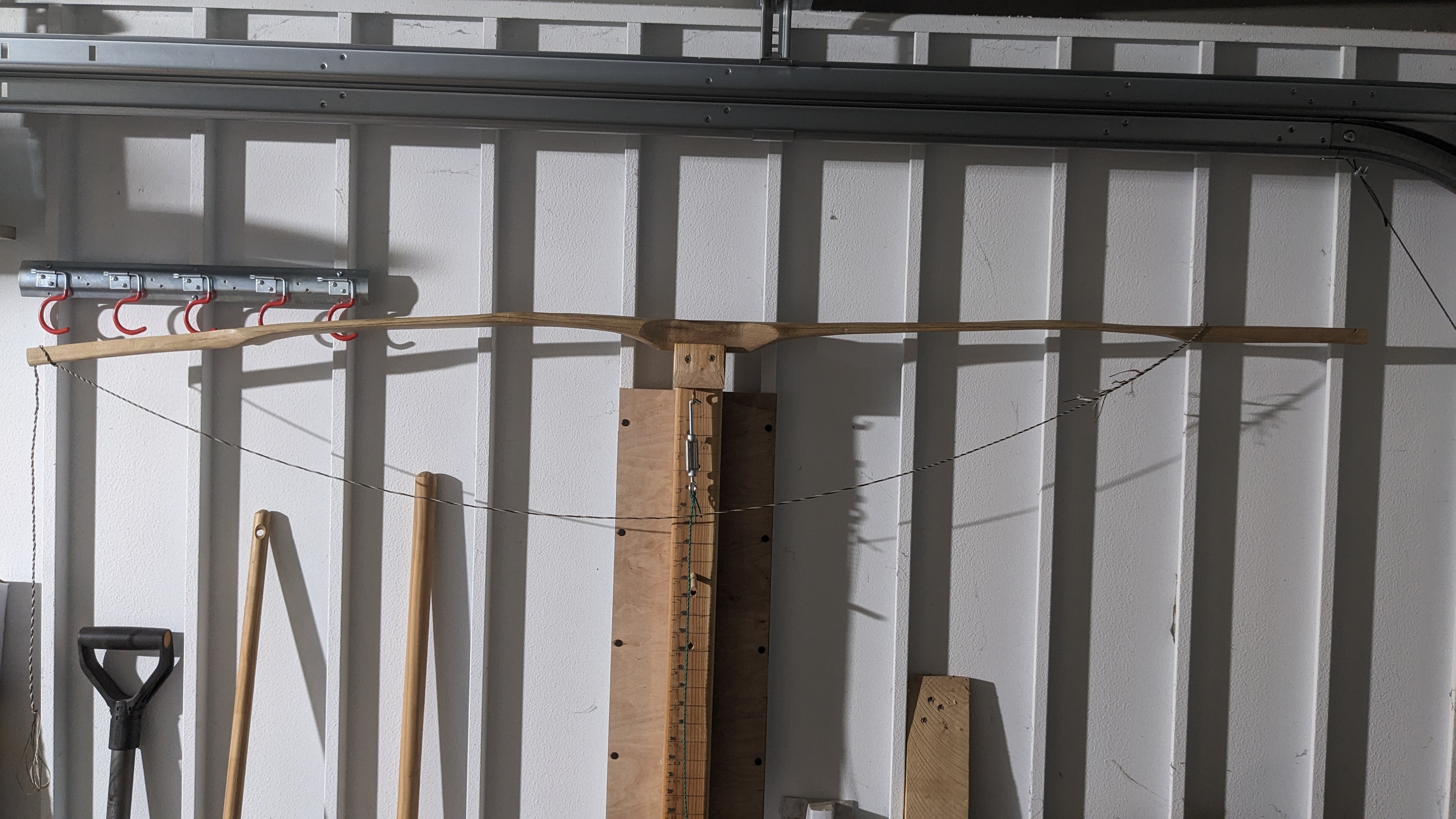

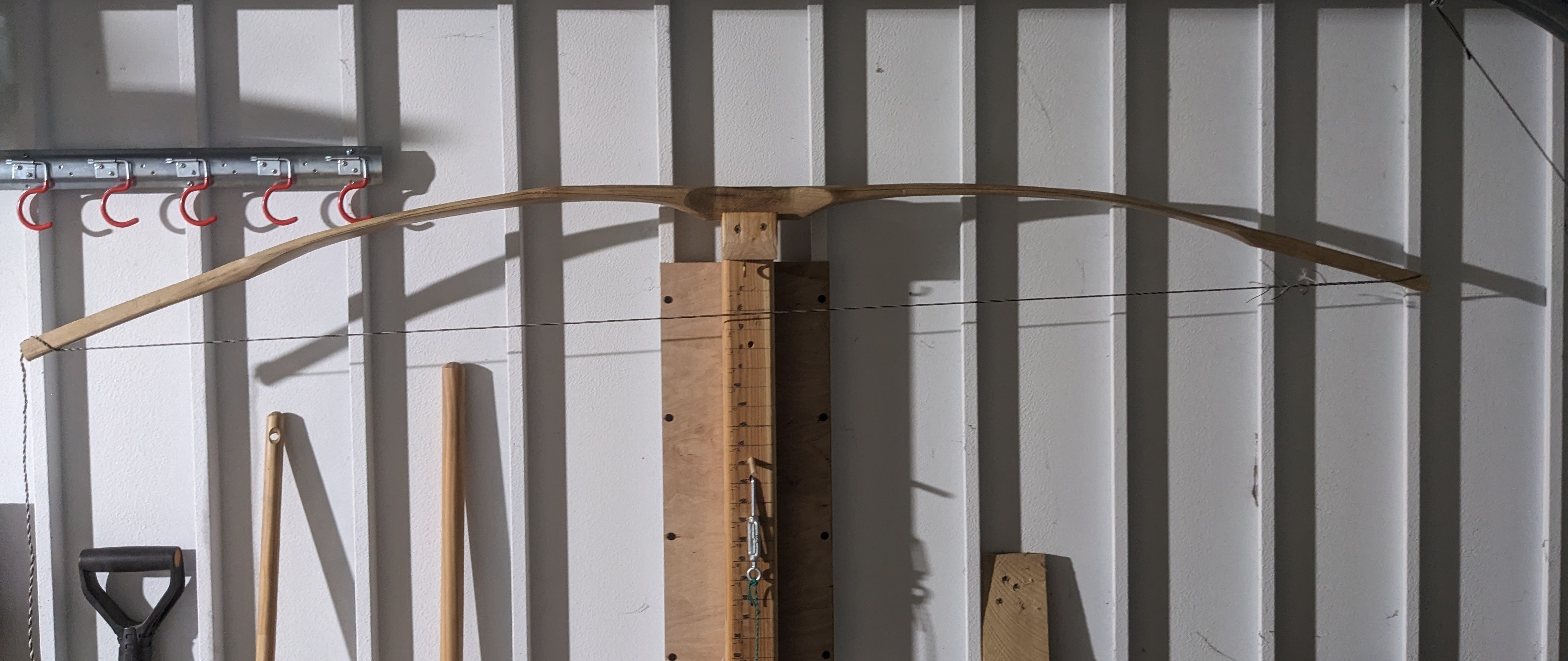

Danke erstmal für die tolle Beratung.
Ich konnte gestern etwas am Bogen weiter bauen und habe den Reflexen WA etwas runter getillert, sodass dieser auf standhöhe leicht über dem anderen liegt.
Im Auszug sieht's jetzt auch etwas besser aus und ich glaube so würde ich die beiden Wurfarme aufs angepeilte Zuggewicht weiter bearbeiten.
Abgespannt alles beim Alten und ich sehe zumindest keinen Set.
Ich denke wenn hier kein Veto kommt würde ich die steifen Enden jetzt auf Länge bringen und den geplanten Nockabstand herstellen.
Danach weiter tillern bis auf 35-40#
Mittlerweile habe ich eine fleißige Helferrin im Tillerstock
Servus,
Biegung sieht gut aus.
Immer am Bauch kontrollieren ob Knitterfalten auftauchen.
Die Kanten der WA etwas runden.

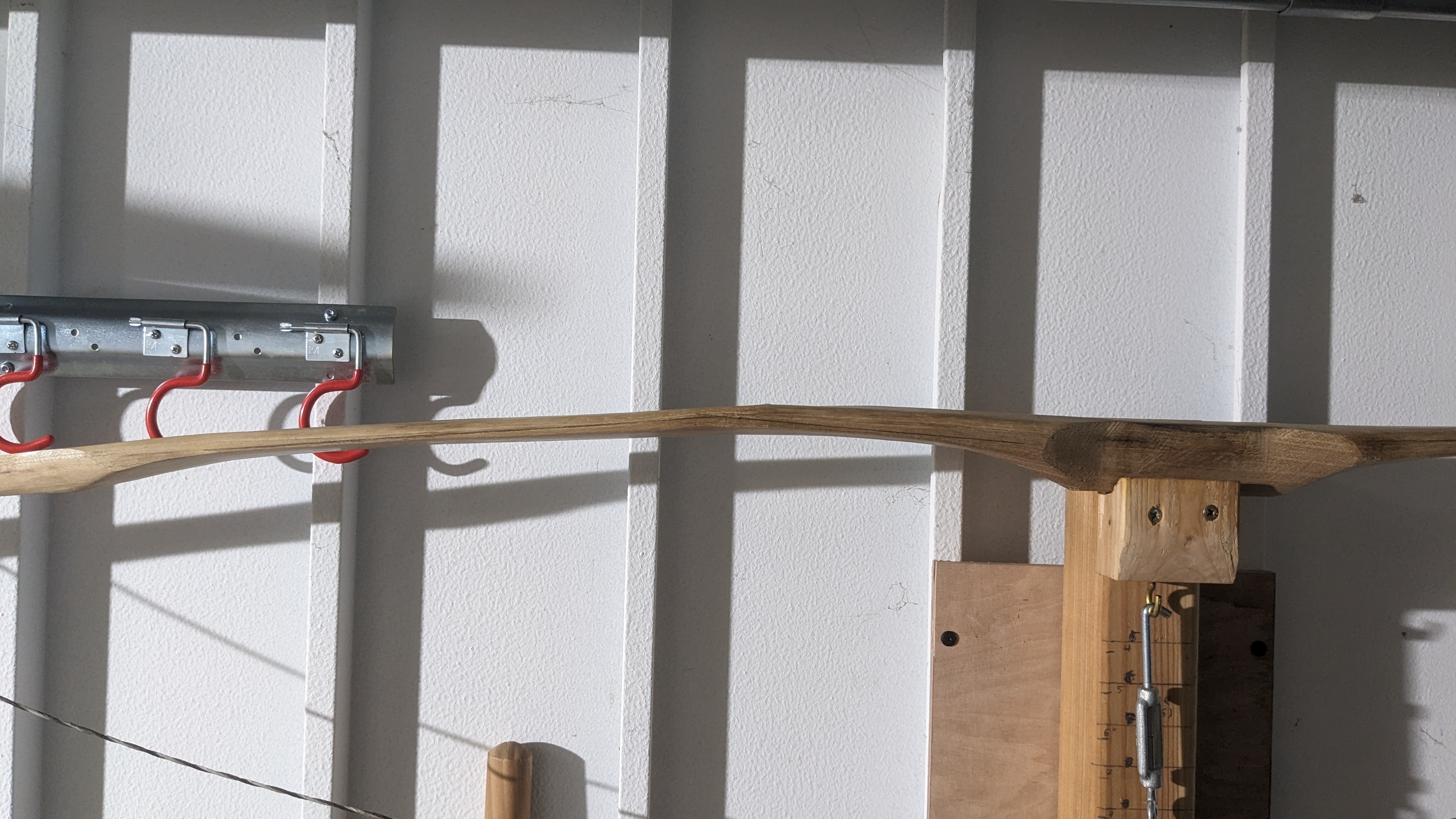

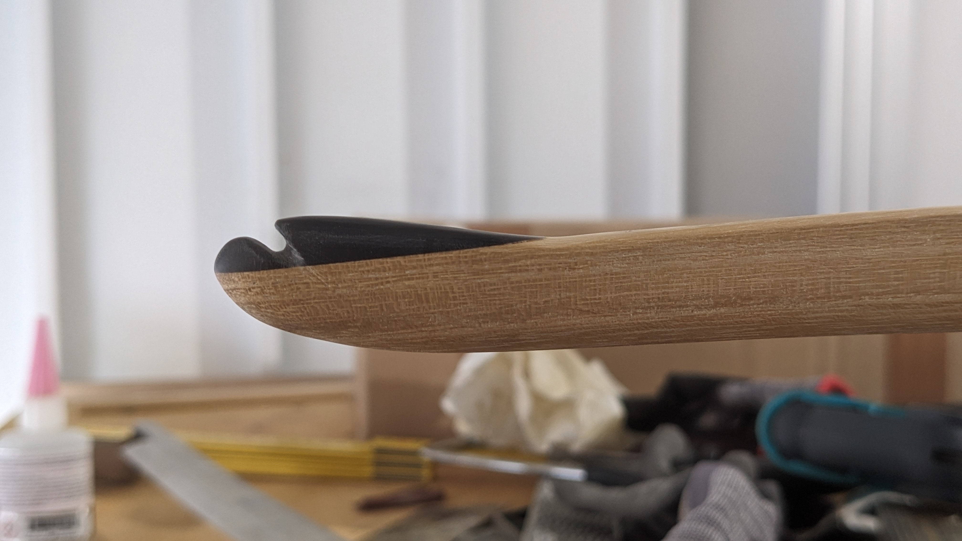

Wenn Du Lust zu hast, mach doch mal ein Bild von der Verjüngung WA/Nadeln Rückenansicht.... weil ich steh auch auf den look... ich 😊👍

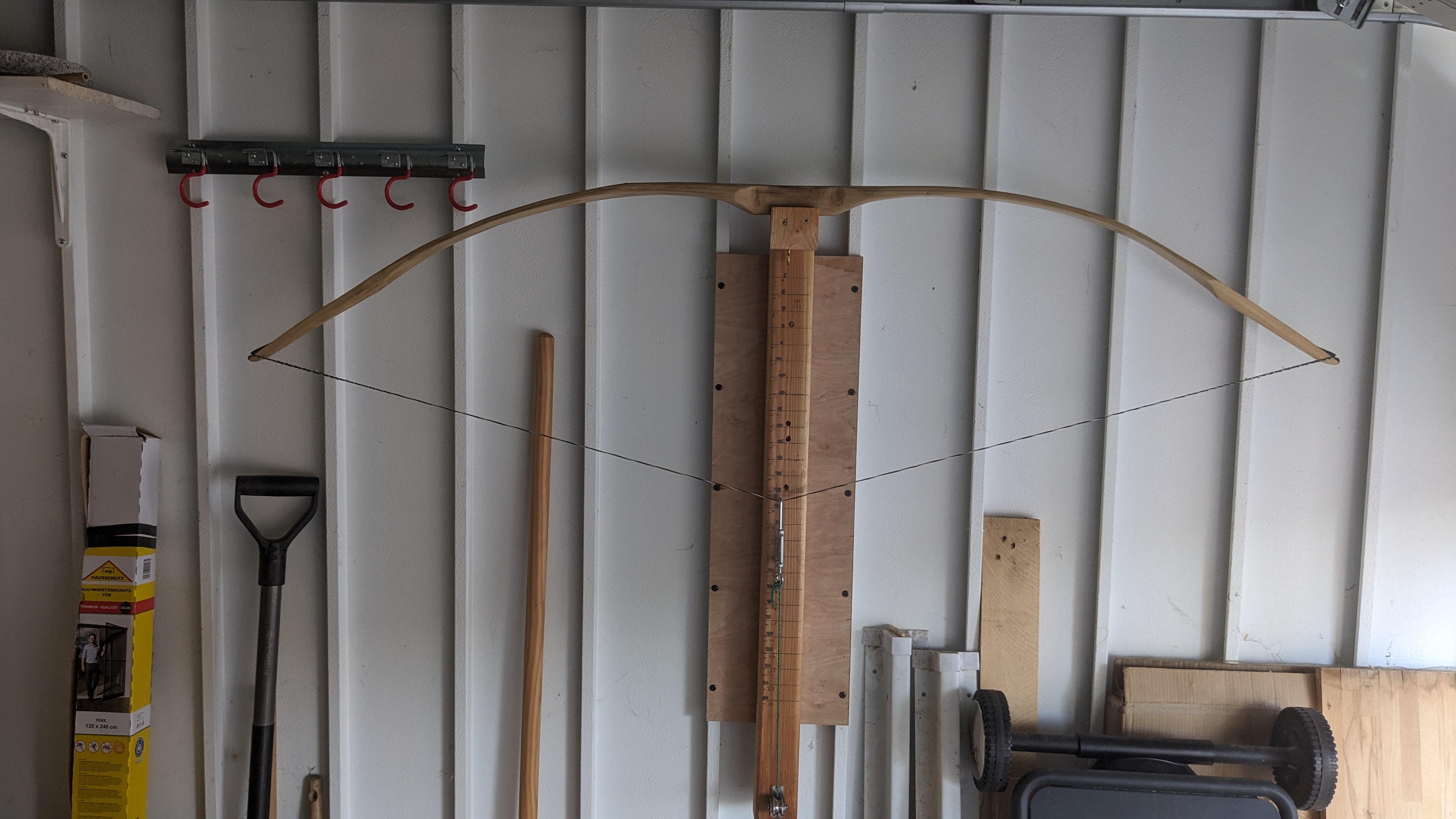

hier ein kurzer Zwischenstand.

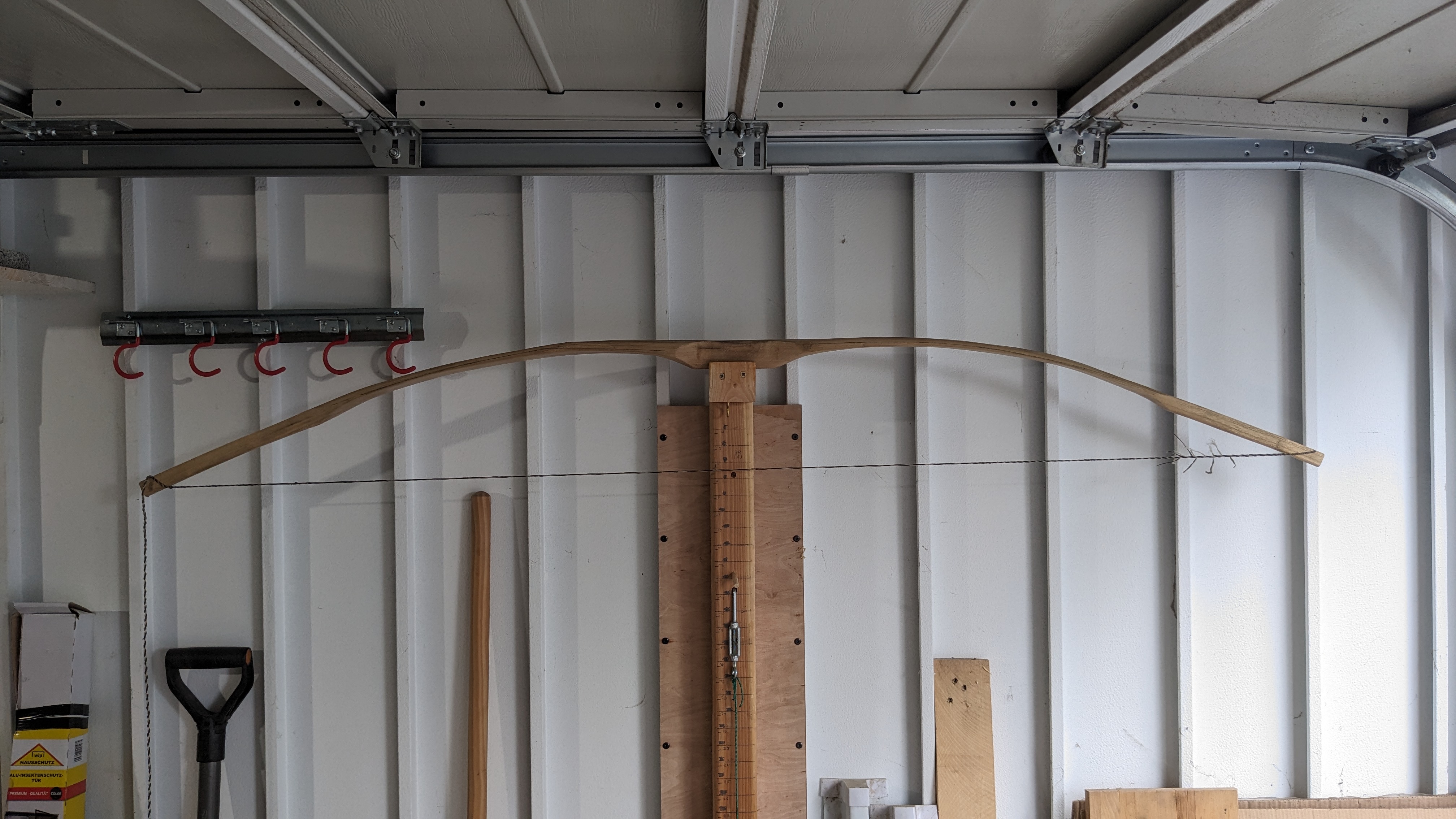

Die Wurfarme sind eingekürzt, die Hornnocken geklebt und grob vorgearbeitet. Aktuelles Zuggewicht 35# auf 24". Ich bin am überlegen ob ich 40# anpeile und jetzt nur noch Restarbeiten am Tiller mache.
@benzi: Hier ein Bild einer Nadel mit Hornnocke. Rückenansicht mit Verjüngung liefer ich bei Gelegenheit mal nach.

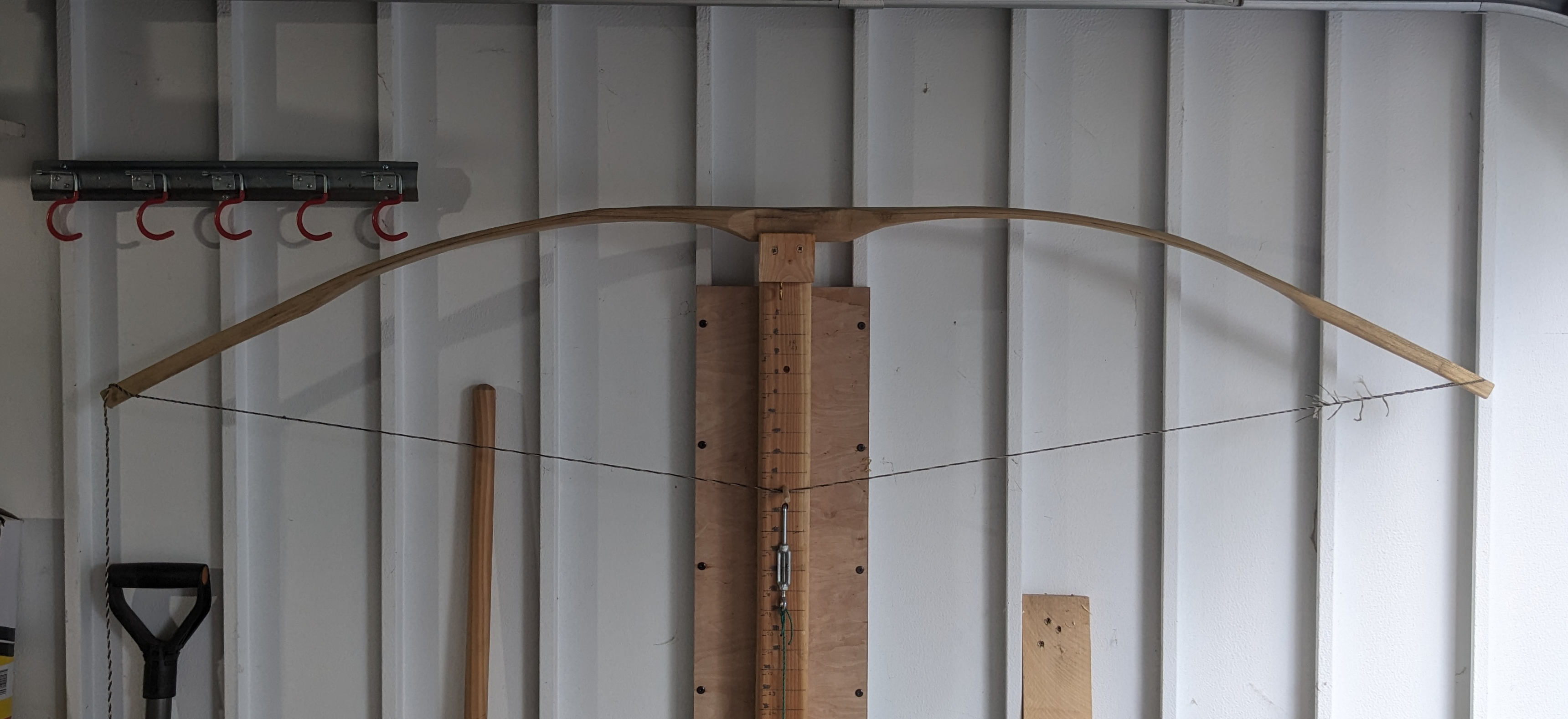

Sieht gut aus, wenn rechts unten ist dann passt es.
Find auch sieht gut aus, würde an deiner Stelle an den Stellen noch was wegkratzen und den Bogen dann mal mit ein paar Pfeilen einschießen
(nicht im Vollauszug, sondern nur mi 25/26/27", je nachdem wo du gerade bist ;) )

Oh Robinie ist ein echt tolles Holz, mit dem man ne Menge anstellen kann. Dieser hier war auch nicht leicht in Form zu bringen, aber ich finde der ist dir gut gelungen.
Die Stellen, die MrCanister123 angedeutet hat, sehe ich auch. Da ist noch ein bisschen Potential für Biegung drin, was den Rest der Wurfarme ein wenig entlastet und den Bogen langlebiger macht.
x3.
Dazu noch (wenn du dir das zutraust): Du kannst versuchen, die Nadeln ein wenig mitbiegen zu lassen zur Gewichtsoptimierung (da gabs grad erst n netten Thread zu ;D ). Am Tillerbaum sieht man das nicht, bzw. erst wenn es schon zuviel ist, am besten beurteilen lässt sich das über den "Schultertiller*" mEn.
*Bogen mit Griff auf Schulter, Bogenrücken zum Gesicht, über den Wurfarm entlangpeilen und mit der freien Hand die Sehne wegdrücken und dadurch den Bogen ausziehen, dabei die Biegung über den Wurfarm peilend beurteilen

Rechts griffnah kann noch etwas weg, aber links würde ich aufpassen.
Wie dick und breit sind die Nadeln. Die sehen noch sehr massiv aus.
Spannend, das ihr den Tiller alle gleich einschätzt. Ich seh das irgendwie nicht. Das einzige was ich ganz deutlich sehe, seht ihr scheinbar nicht :D
Rechts vor der Nadel wirkt er mir noch steif.
