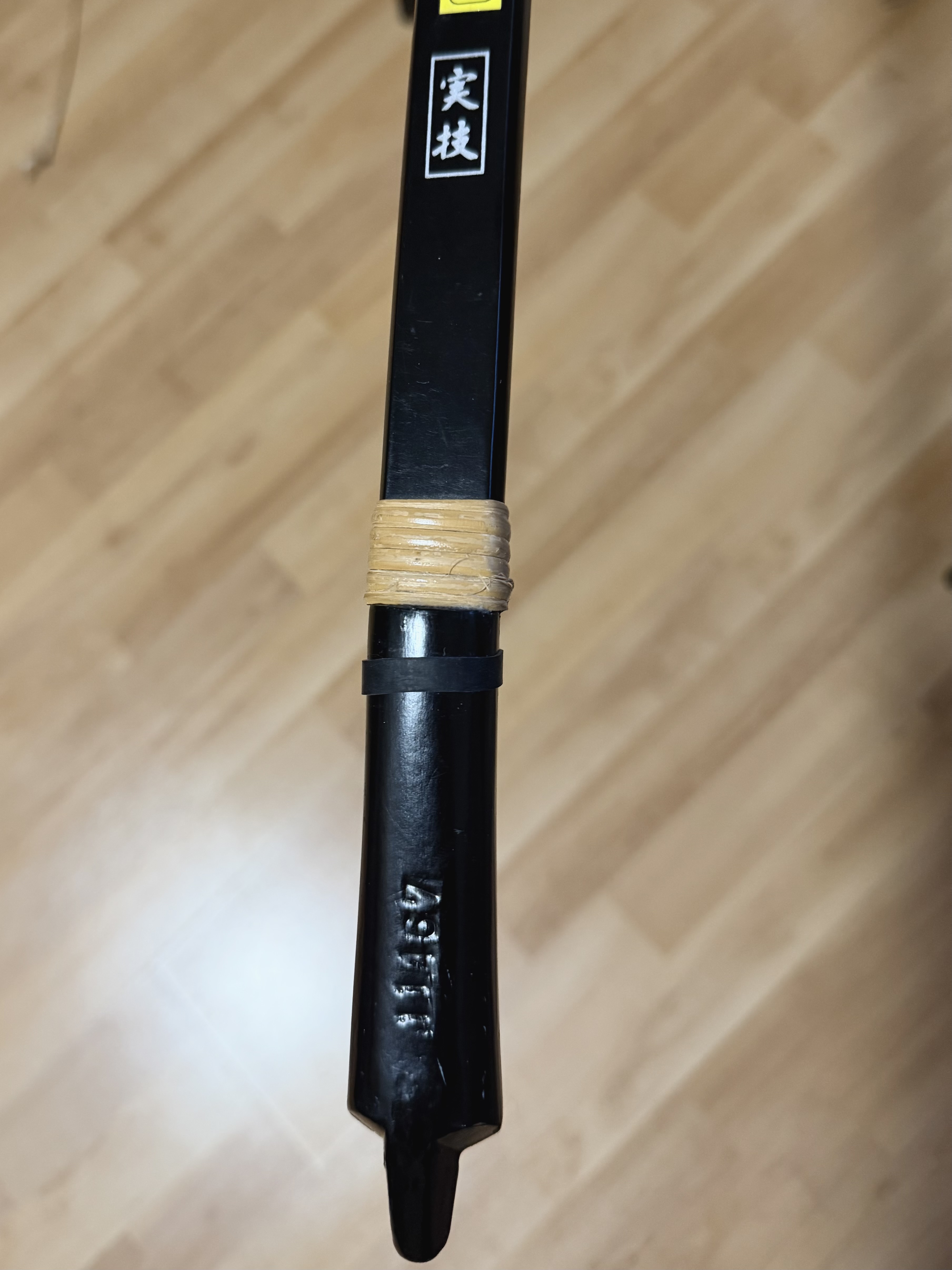

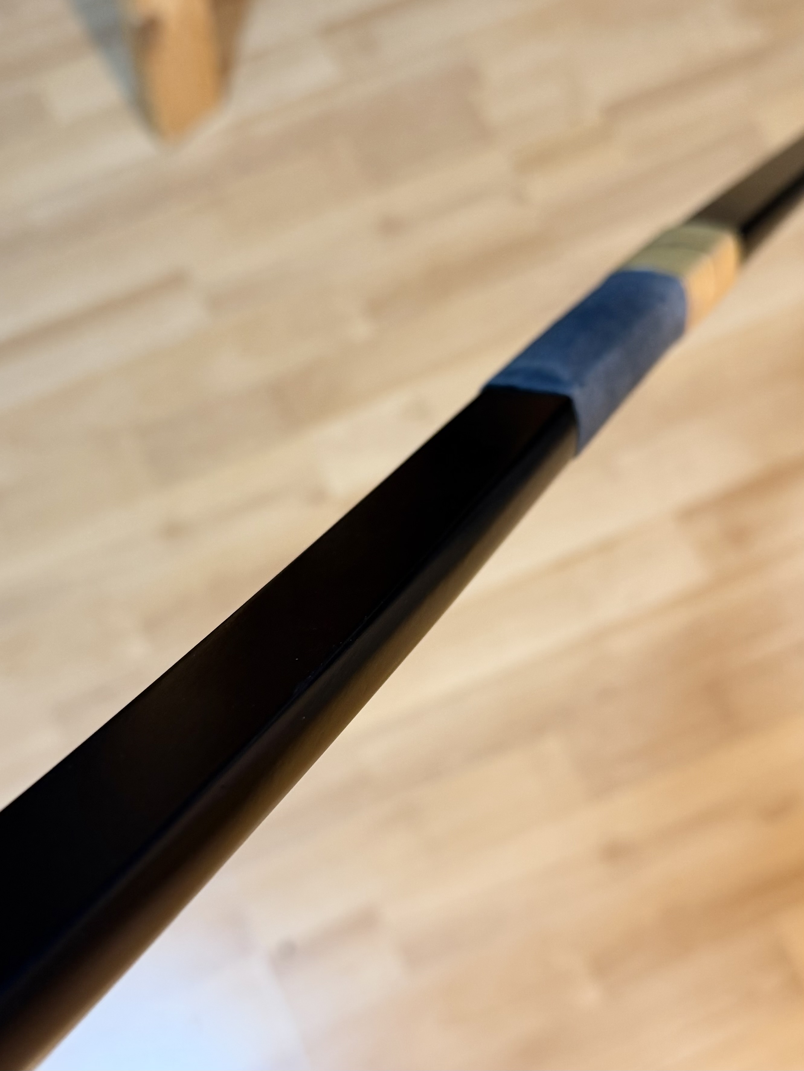

Hallo, gestern bekam ich während des Trainings einen Yumi geschenkt. Er ist von einem Vereinskollegen, der ihn nicht mehr schießen möchte. Er ist ihm wohl zu stark. Ich war natürlich sehr perplex auf den ersten Blick sieht aus wie ein Bogen der aus einem japanischen Aldi kommt. (sehr preiswert. Machart) Ich finde ihn aber sehr ungewöhnlich. Ist etwas dicker als ich japanische Bögen kenne die sind sehr eckig geraten. Er ist durchgängig schwarz. Am meisten finde ich aber sein Verhalten ungewöhnlich. Die ersten zwei Drittel im Auszug sind sehr weich danach als würde ein Schalter umgelegt wird er sehr hart. In dieser erkennbaren Trennung hab ich das noch bei keinem meiner Bögen erlebt. Ich füge mal zwei Fotos dabei. Vielleicht hat ja jemand hier eine Idee, was das für ein Yumi ist?

Nur so eine Idee, aber hast mal die Aufschrift uebersetzt?

Das heißt soviel wie „exzellente Handwerkskunst“
HG Dirk
PS: Und wenn man so etwas durch einen Aufkleber „klarstellt“ spricht das m.E. eher für ein sehr billiges Produkt…
HG Dirk

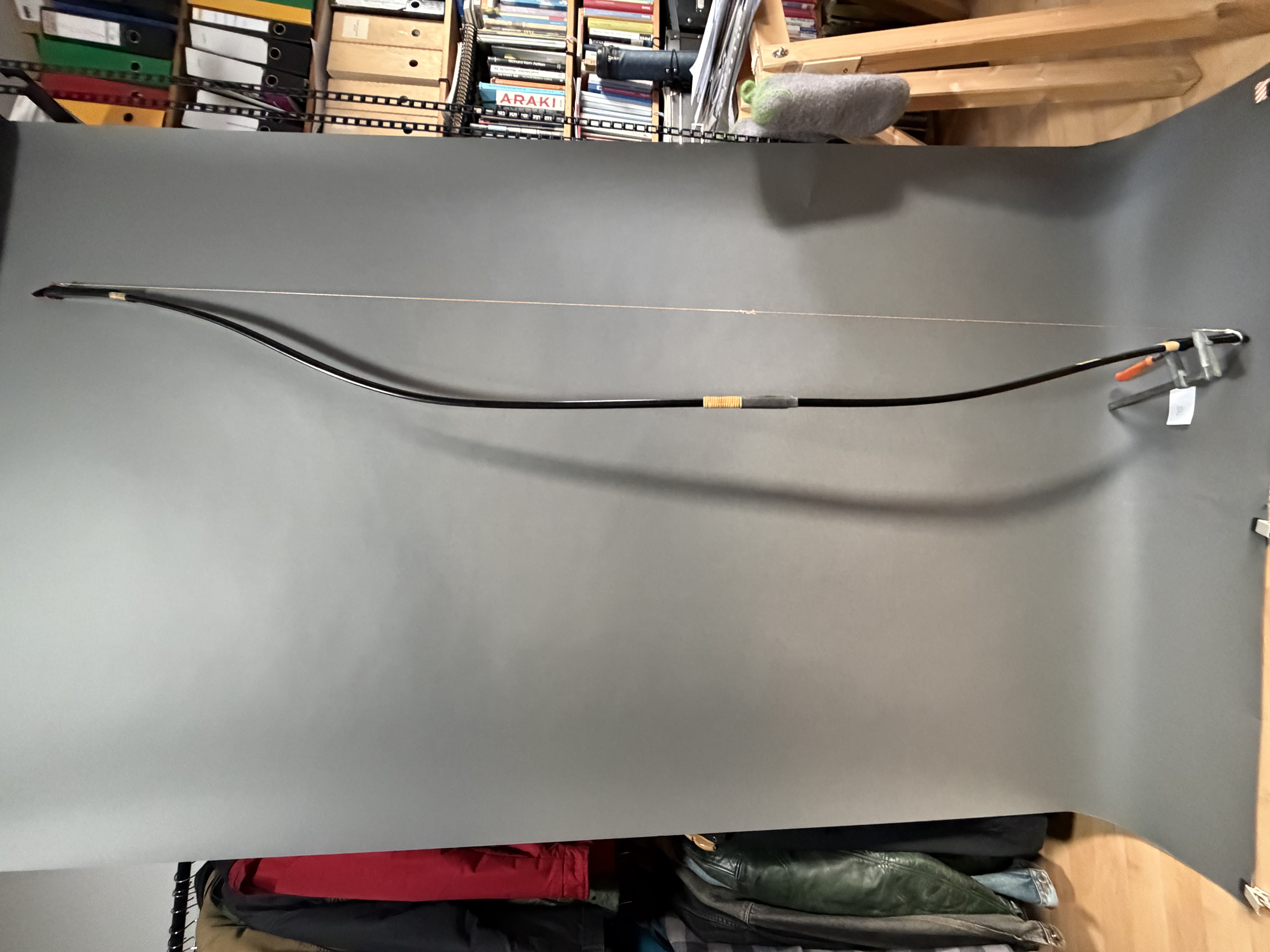

Koyama verkauft diesen Anfängerbogen (solange noch vorrätig):
https://www.koyama-kyugu.com/products/detail/12
28.600 Yen - heute 160 Euro...
dazu kommen bei Versand aus Japan noch ca. 100 € Porto/Verpackung
und auf alles zusammen noch Zoll/Einfuhrumsatzsteuer...
Schriftzeichen - mit meinem Lexikon gefunden
Jitsu (Wahrheit) - Gi (Technik) (ohne Gewähr...)
Lege ihn mal ohne Sehne mit der Seite auf den Boden. Wenn er kaum eine Gegenbiegung hat, ist es ein reiner Anfängerbogen. Bögen mit viel Urazori (Gegenbiegung) verändern ihr Kraftverhalten während des Abschusses und fordern eine schon sichere Technik.
Ergänzung zu „der Bogen wird beim Auszug stärker":
Diese Bögen (Holz, Glasfiber) bei koyama haben die normale Länge (ca. 2,21 m) und sind dann für Pfeile mit einem Auszug von etwa 90 cm konzipiert. Ziehst du weiter, wird der Bogen bretthart - und wird bei dieser Art des Bogens auf Dauer beschädigt und brechen. - Bei Bambusbögen ist die Auszugslänge unbedingt einzuhalten und nicht zu überschreiten. Das machen sie nur eine bestimmte Anzahl von Schüssen mit!

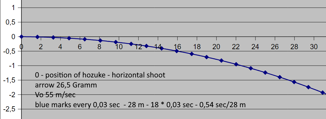

anbei eine Parabelkurve bei waagerechtem Abschuss...
Irgendwo habe ich auch noch die EXCEL-Tabelle...
Peter
Peter
