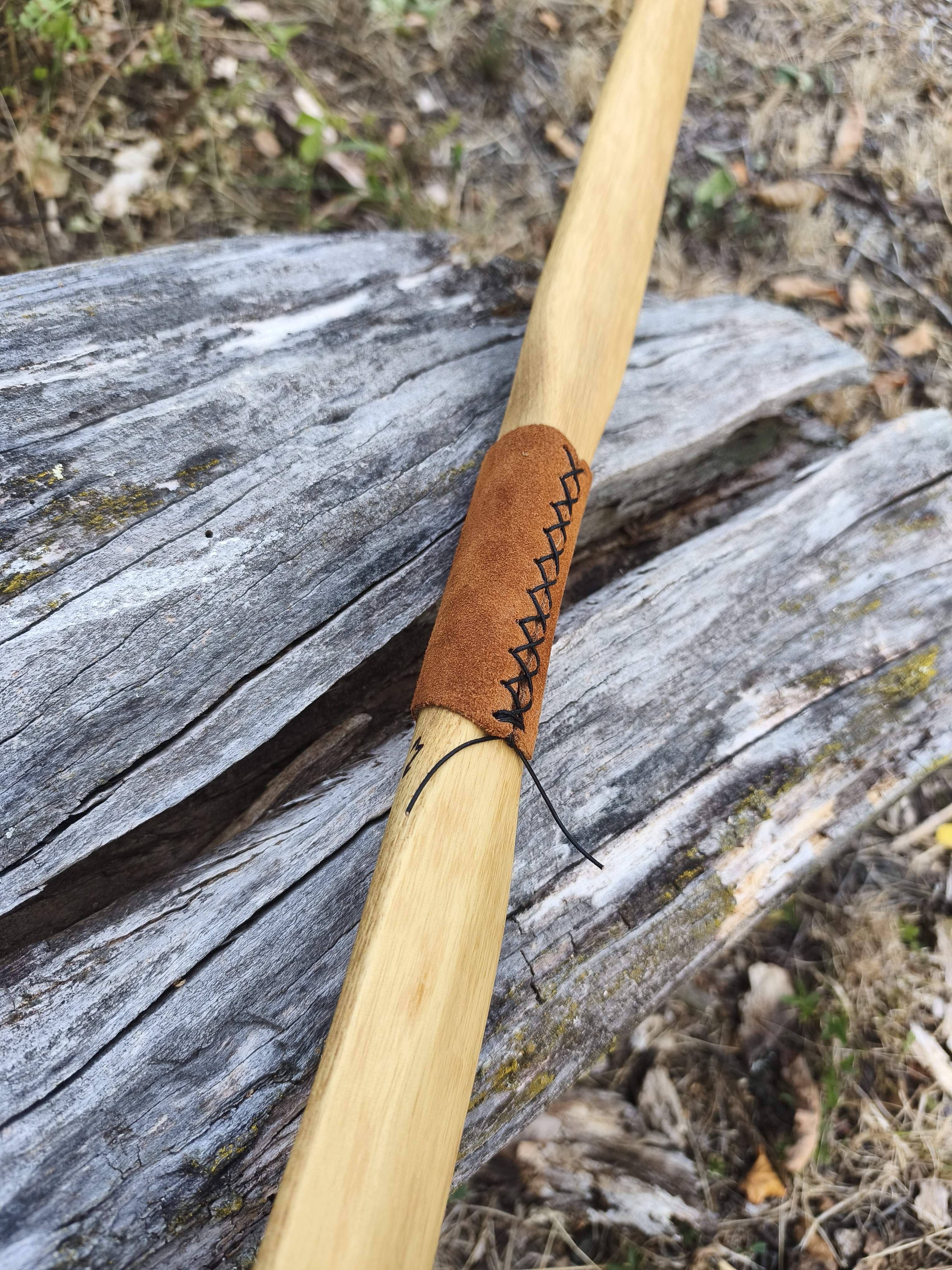

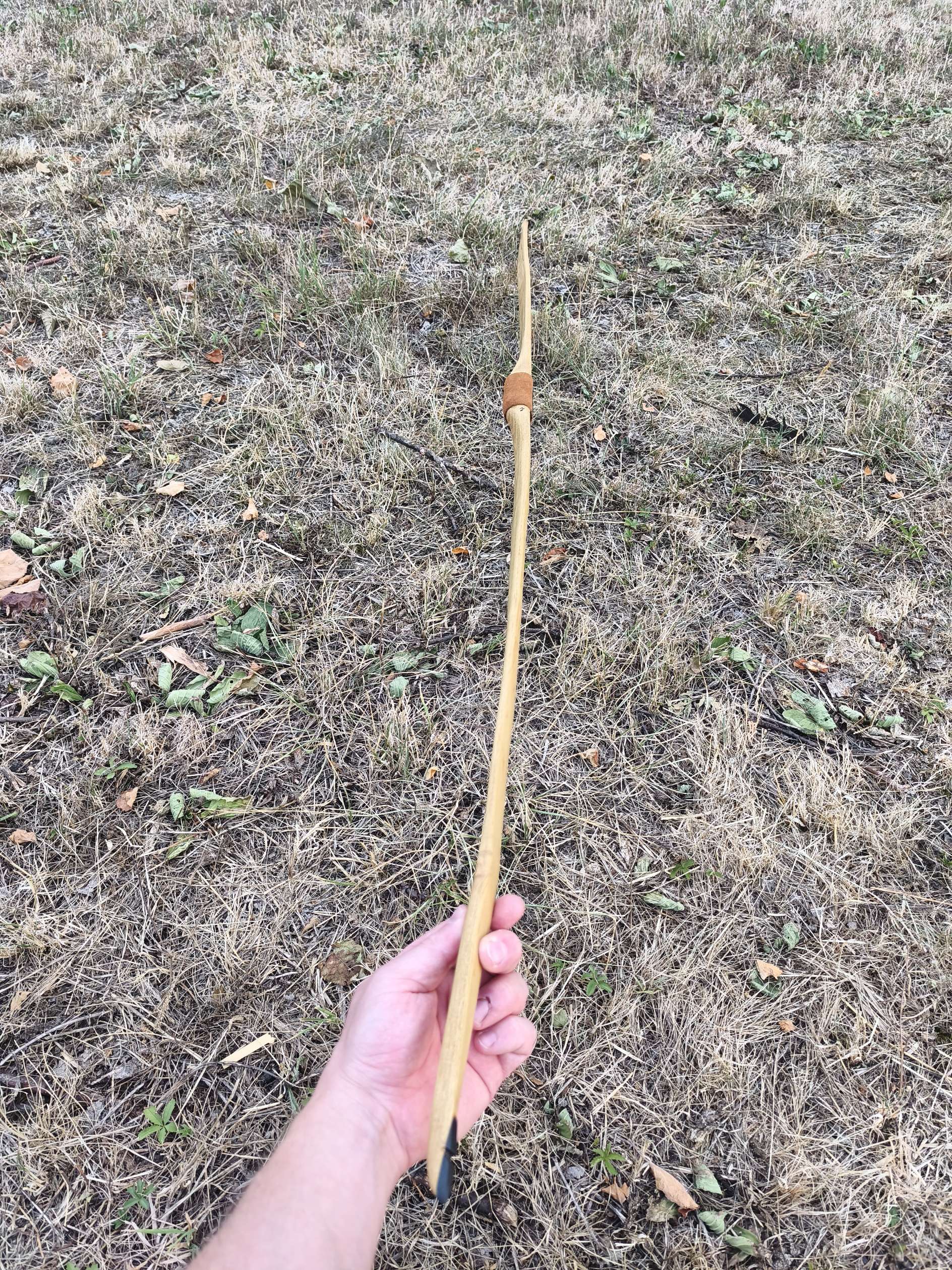

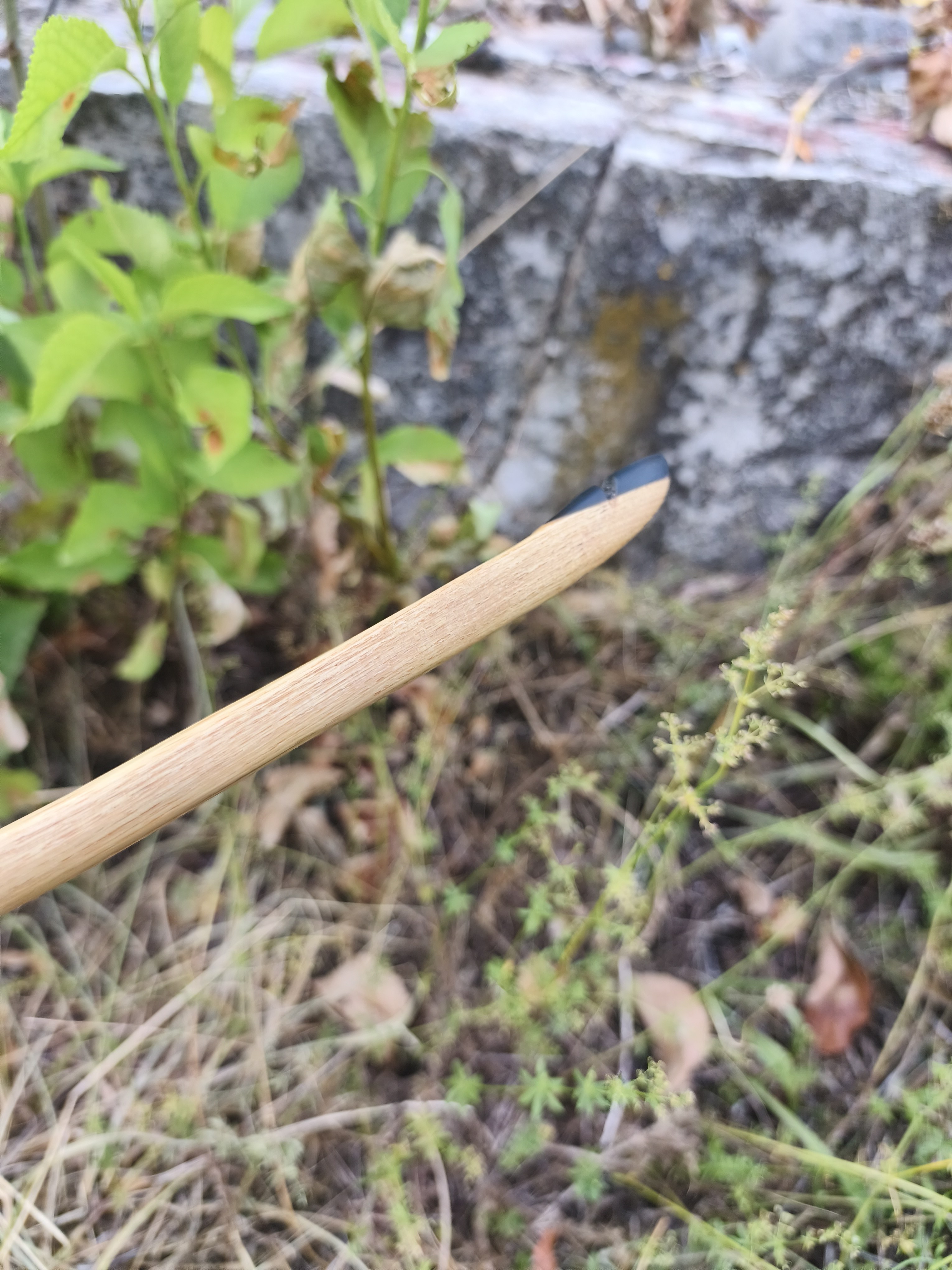

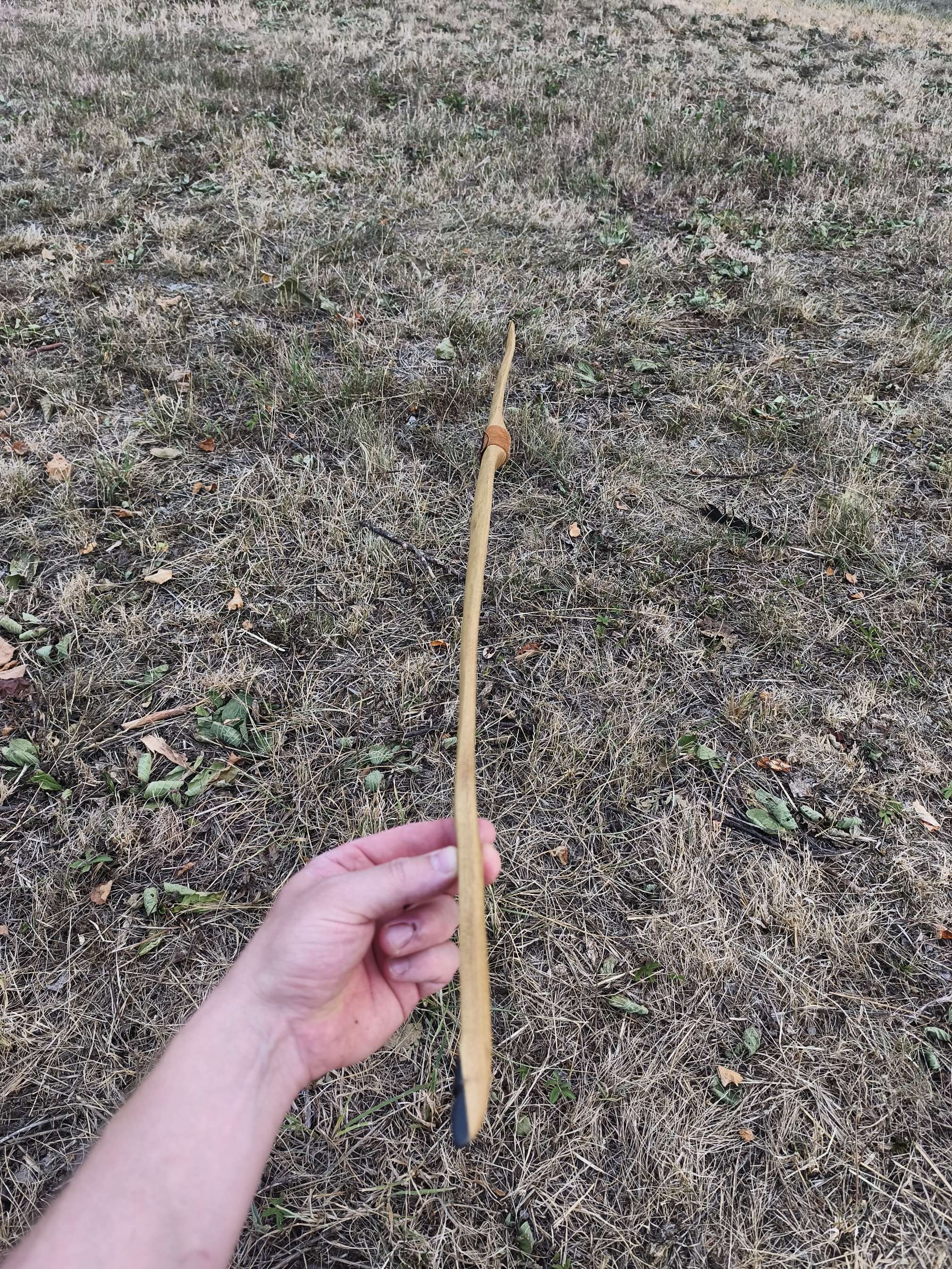

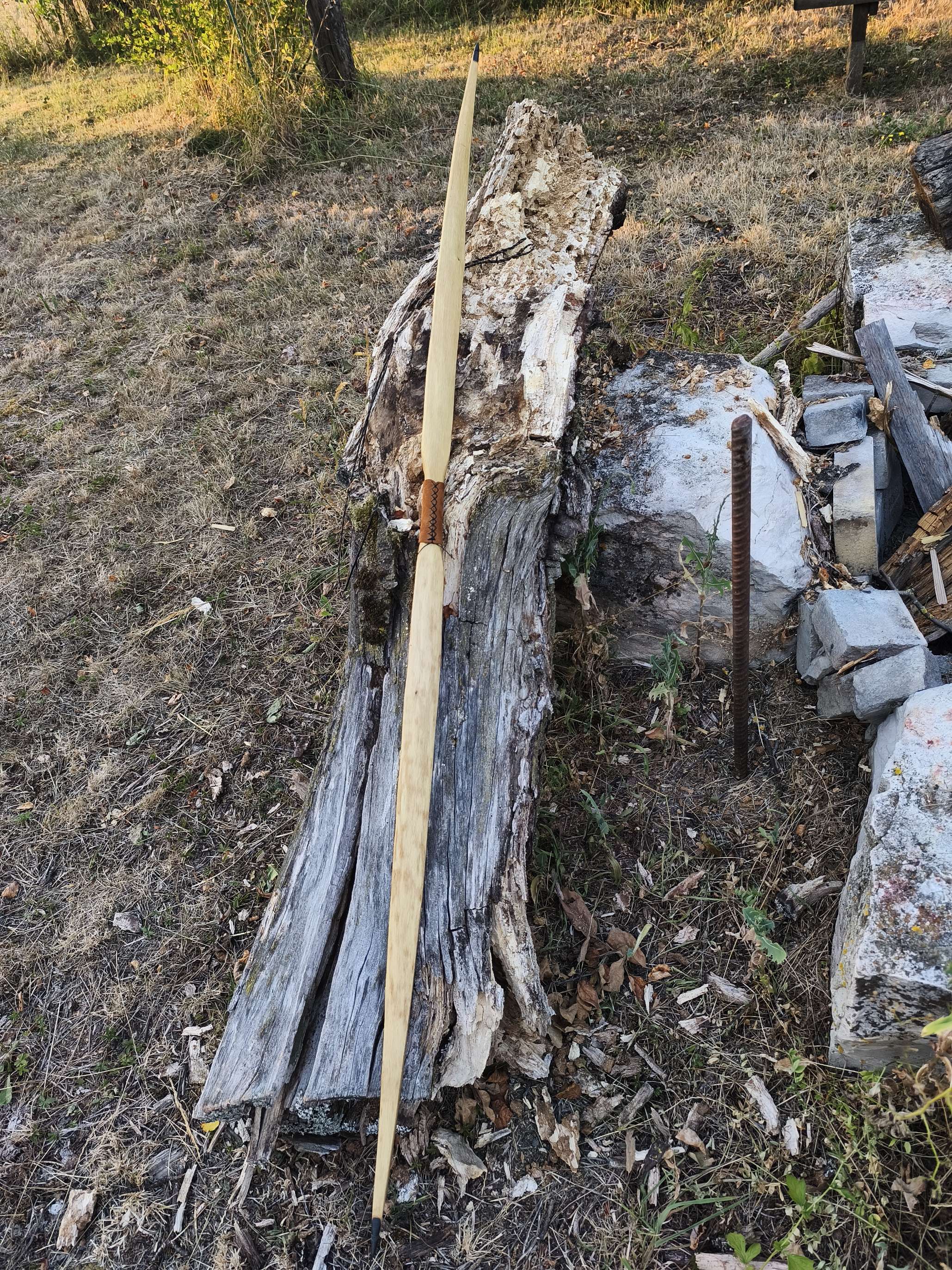

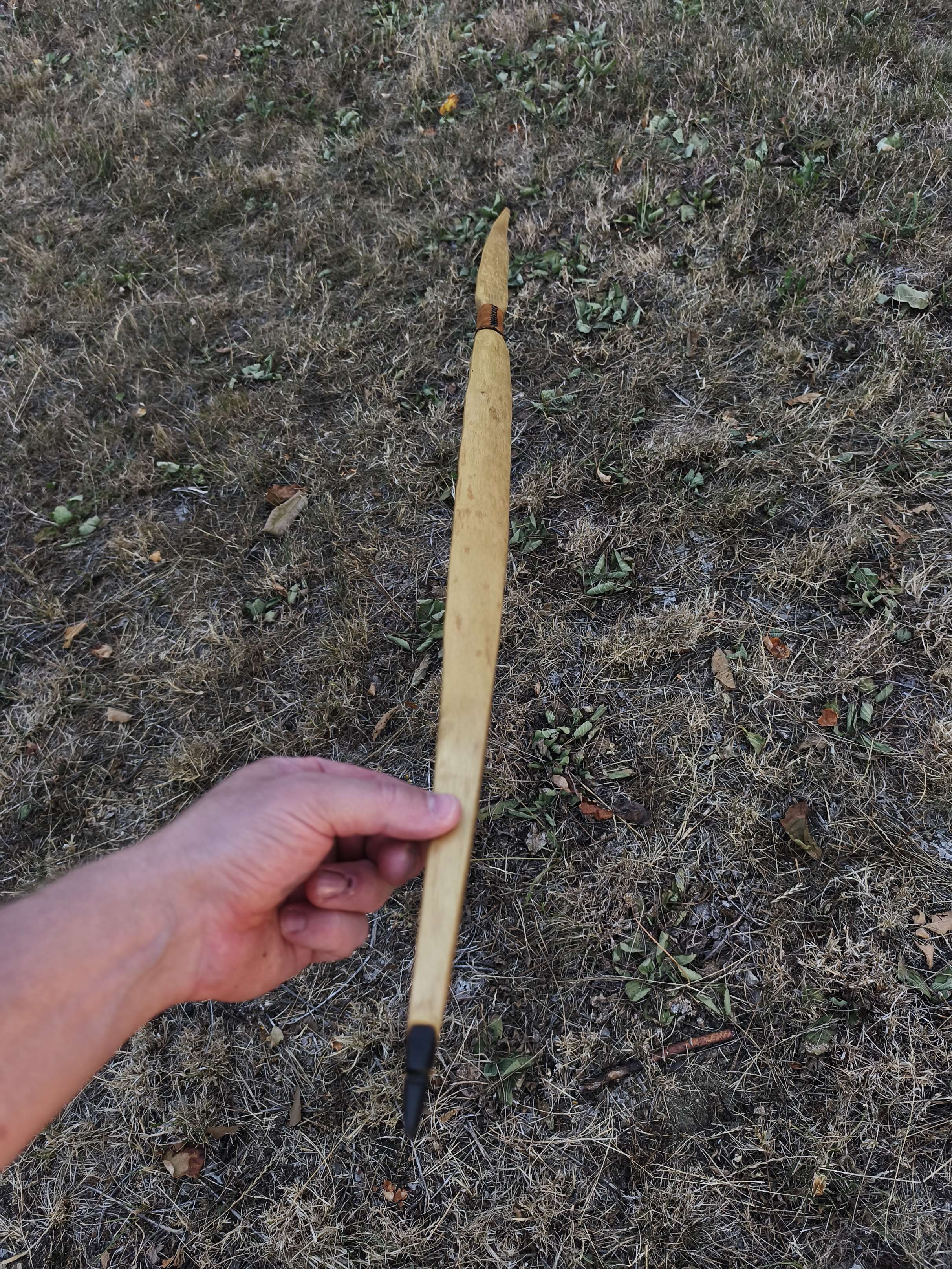

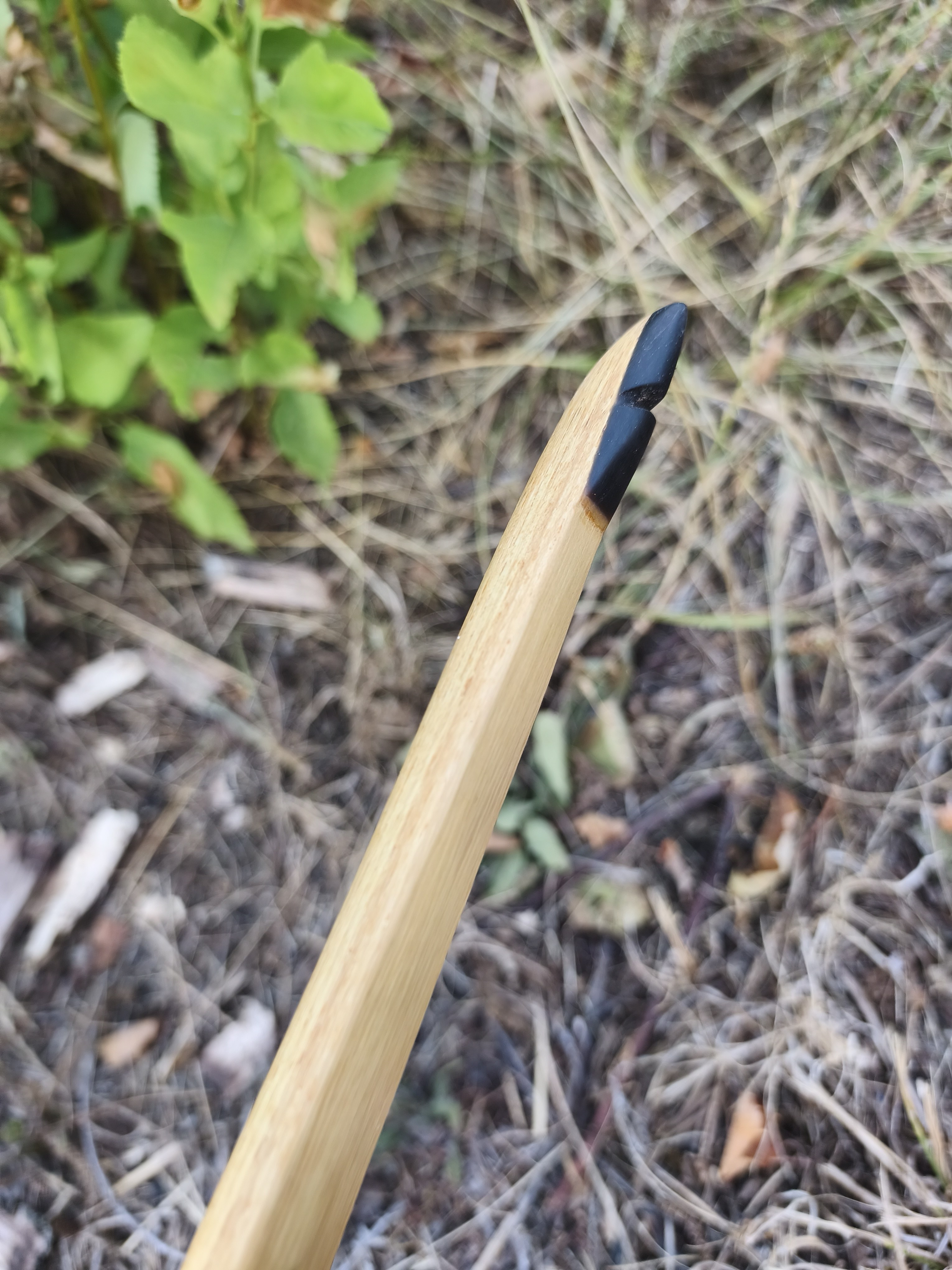

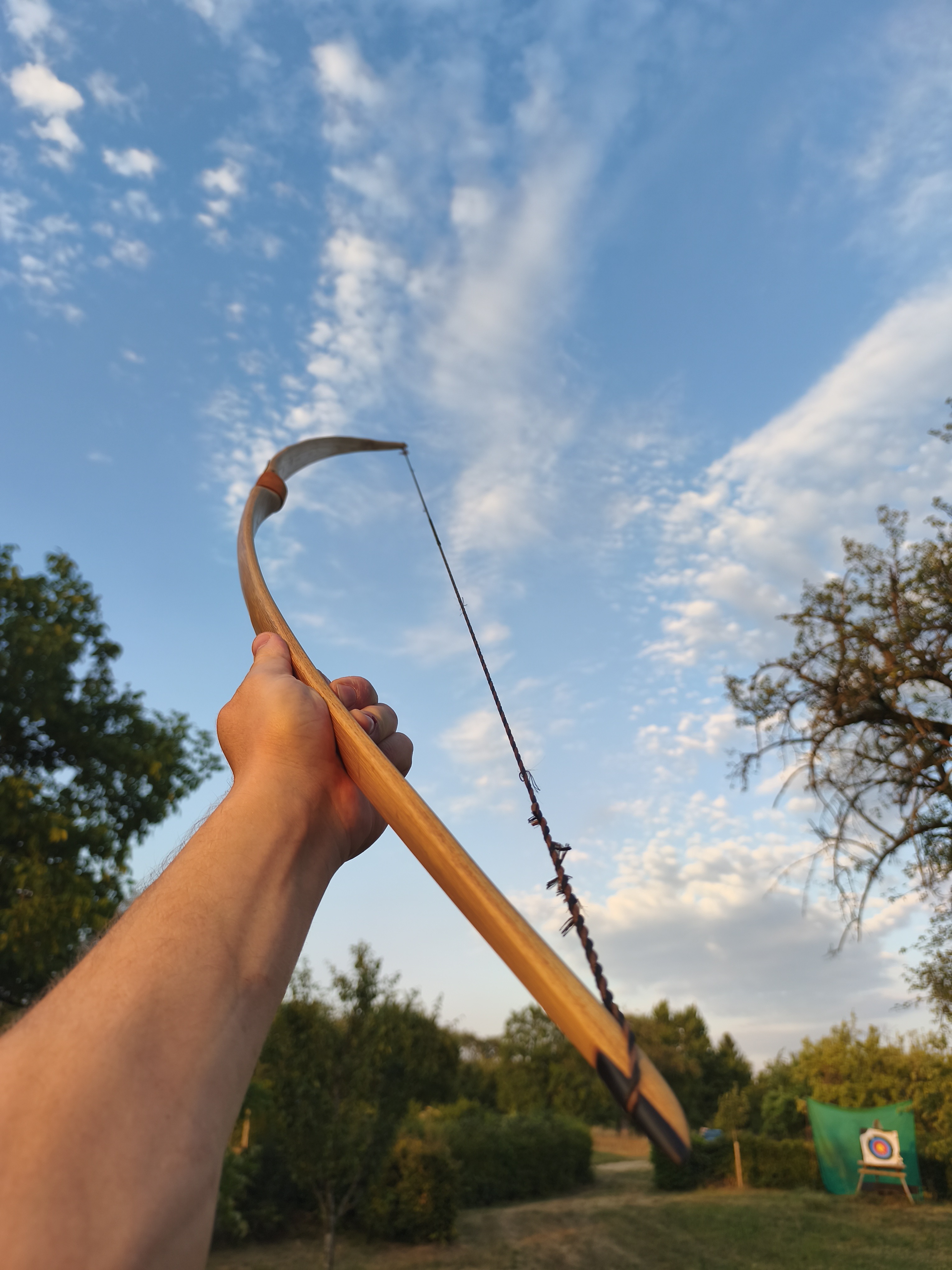

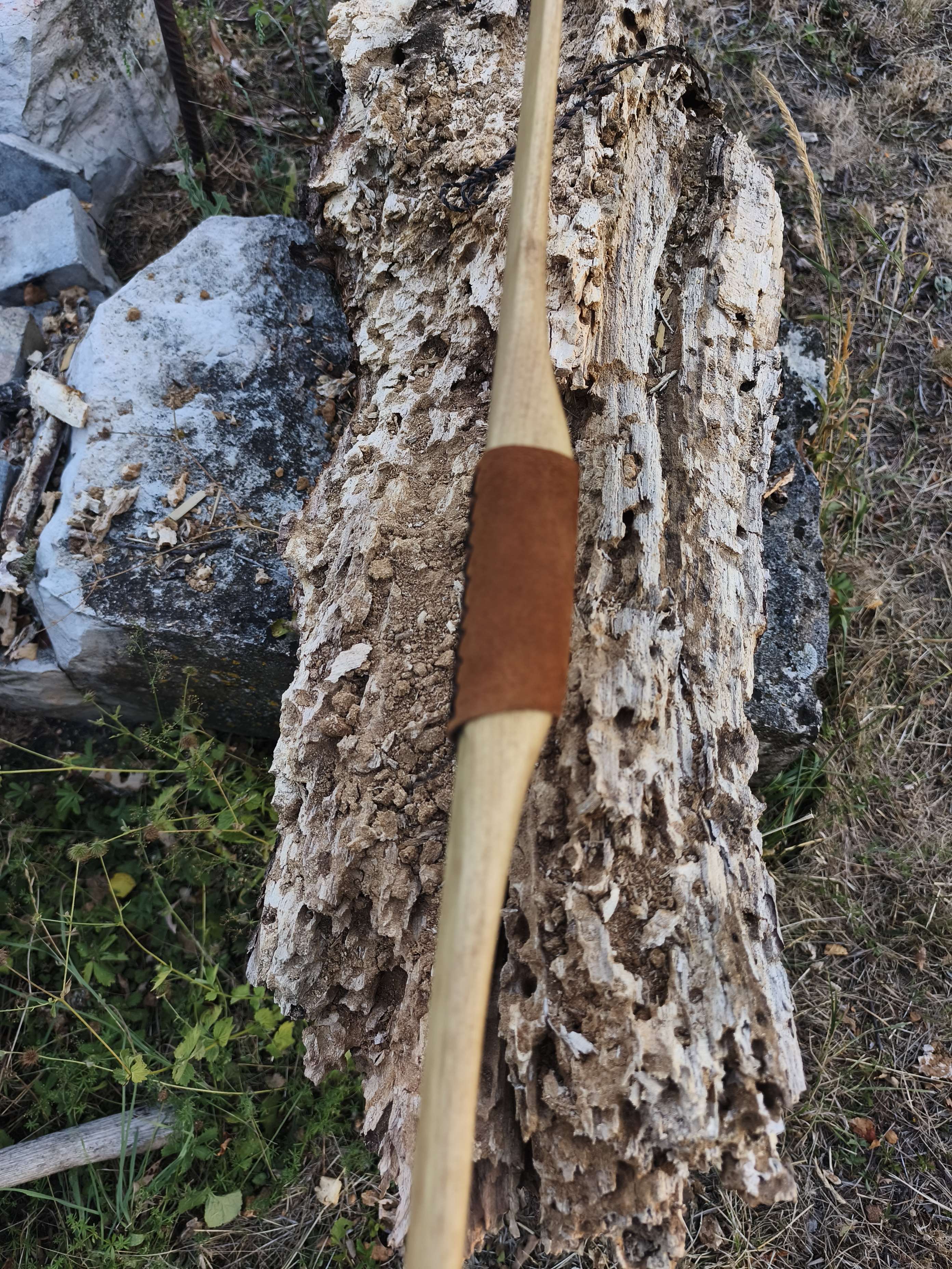

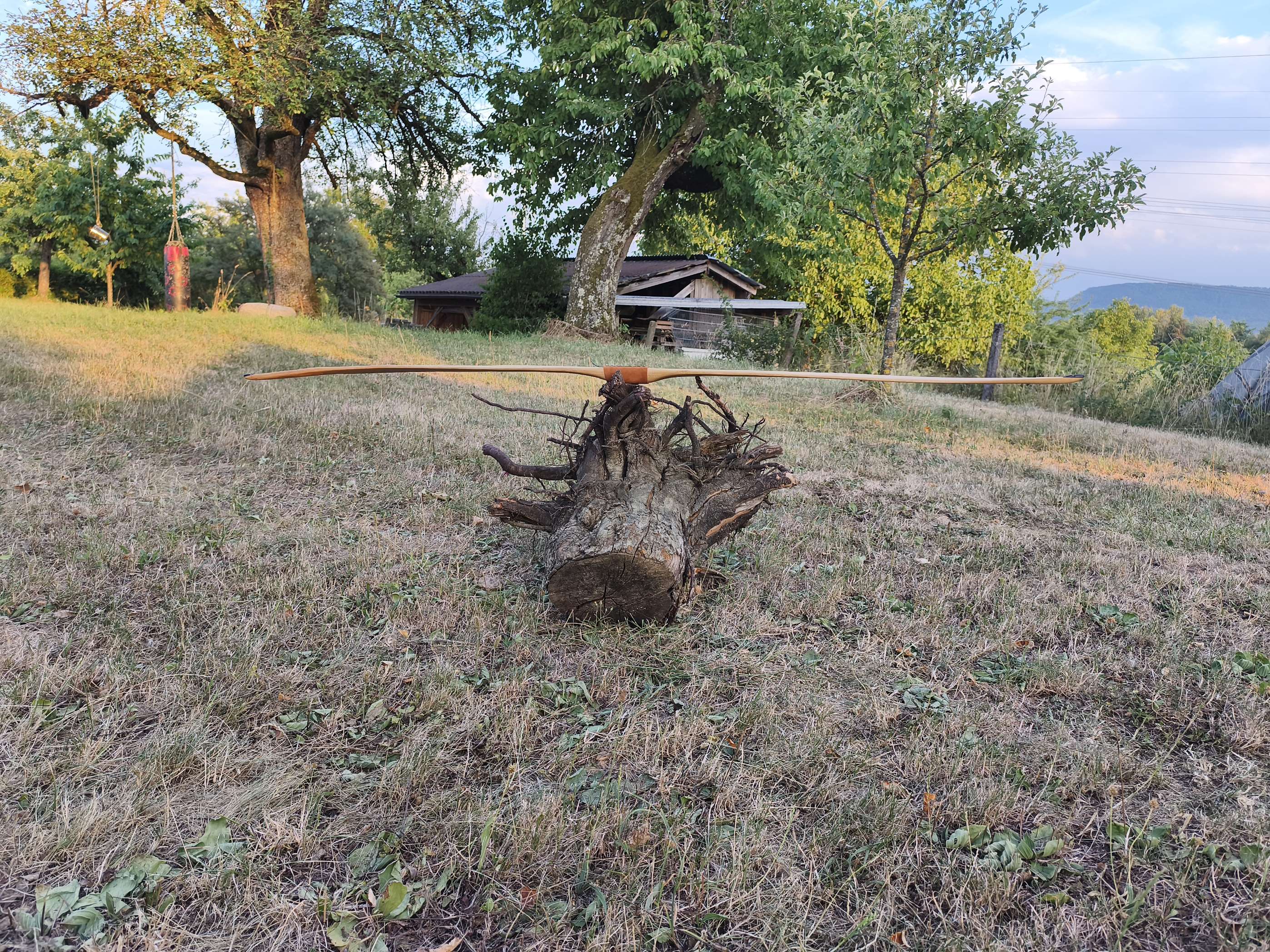

Hallo Zusammen,
ich hab auch mal wieder ein Bögli gebaut.
Sehr interessanter Kamerad da er einiges an Drehwuchs hatte. Dazu war der eine WA in den letzten 30 cm deflex, der andere WA eher reflex.
Hat mich dadurch auch aber einiges an Nerven gekostet. >:)
Daten:
Holz: Robinie (10/2025)
Zuggewicht: 38#@28"
Gewicht: 452g inkl allem
Länge: 170cm
Overlays: Horn
Sehne: Dacron 12Stg
Griff: Leder
Design: WA Breite 38mm, halbpyramidal bis 5mm
Finish: 5x Leinölfirnis

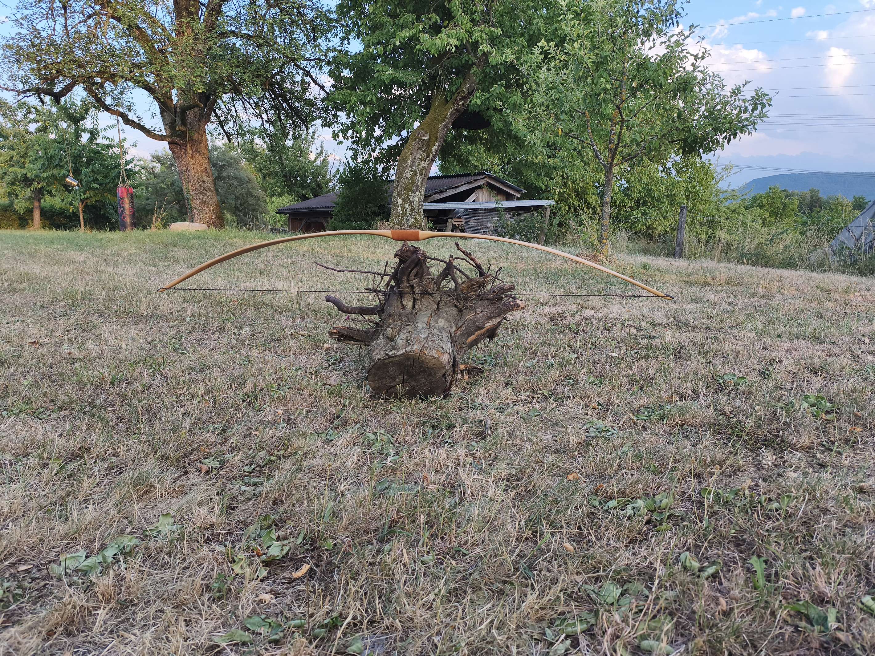

Re: Robinie 38#@28"
Beitrag von Indie12 »
Schöner Bogen, gutes Design für Robinie.
Ich find das Holz ja toll, auch optisch.
Wie wirft er?
Gruß Martin
Beiträge: 22866
Hat gedankt: 18 Mal
Hat Dank erhalten: 260 Mal
Re: Robinie 38#@28"
Blitzsaubere Arbeit, ein echter Klassiker, supi!
Beiträge: 6335
Hat gedankt: 80 Mal
Hat Dank erhalten: 257 Mal
Re: Robinie 38#@28"
Sehr schön gearbeitet, harmonische Biegung, da stimmt alles.
Beiträge: 2667
Hat gedankt: 231 Mal
Hat Dank erhalten: 346 Mal
Re: Robinie 38#@28"
Klasse Bogen, Basti!
MrCanister123 hat geschrieben: ↑14.07.2026, 21:28 Hat mich dadurch auch aber einiges an Nerven gekostet. >:)
Welcher Bogen tut das nicht ;D
