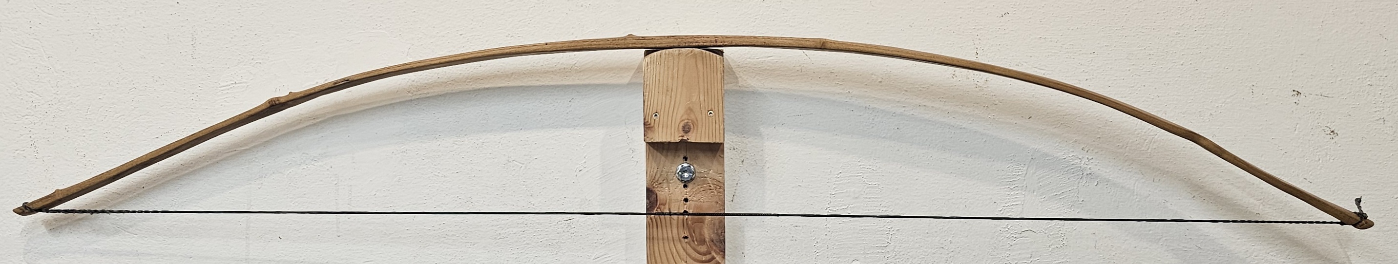

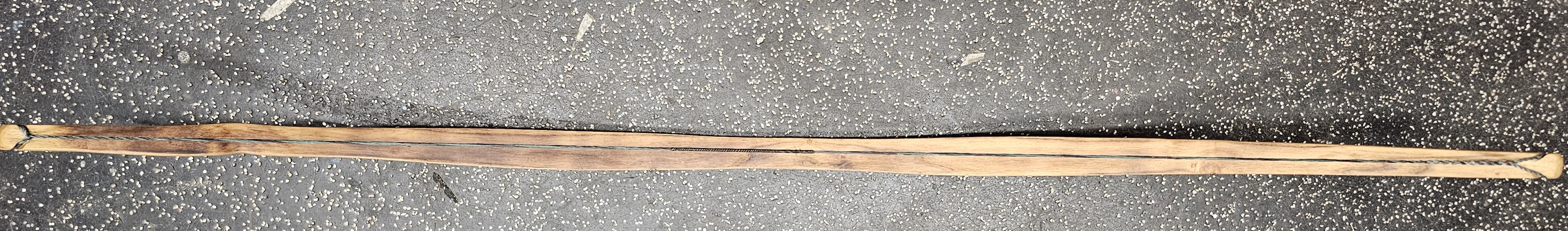

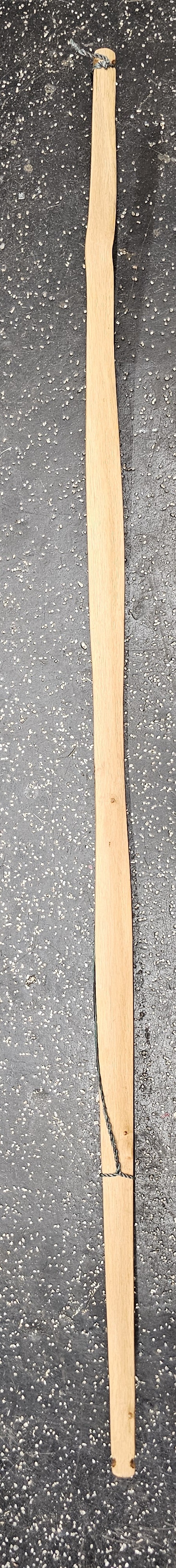

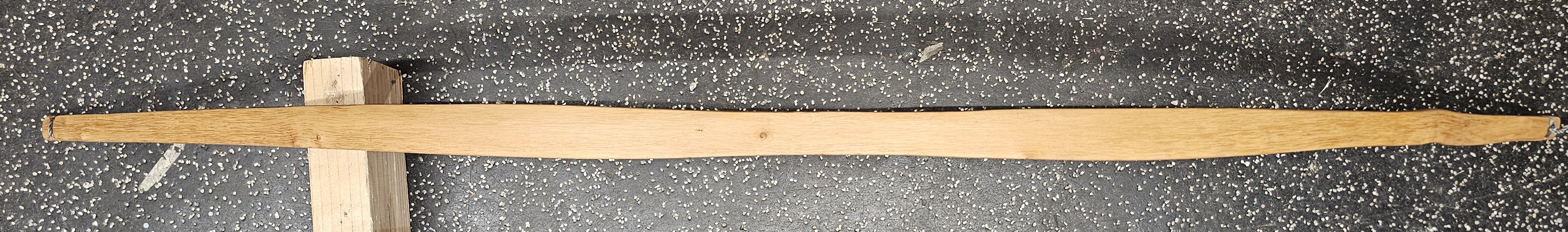

Nach Ewigkeiten ein Projekt mit dem ich halbwegs zufrieden bin.
Robinie 124 cm ntn, Griffbreite 30mm, breiteste Stelle 36mm, Tips 20mm. Die Tips hätten schmaler ausfallen können, war aber unsicher. Ich wollte ihn eigentlich etwas schwerer, war aber wegen des Reflex nicht einfach. Hab auch den Fehler gemacht ihn direkt aus dem heißen Auto zu schießen.

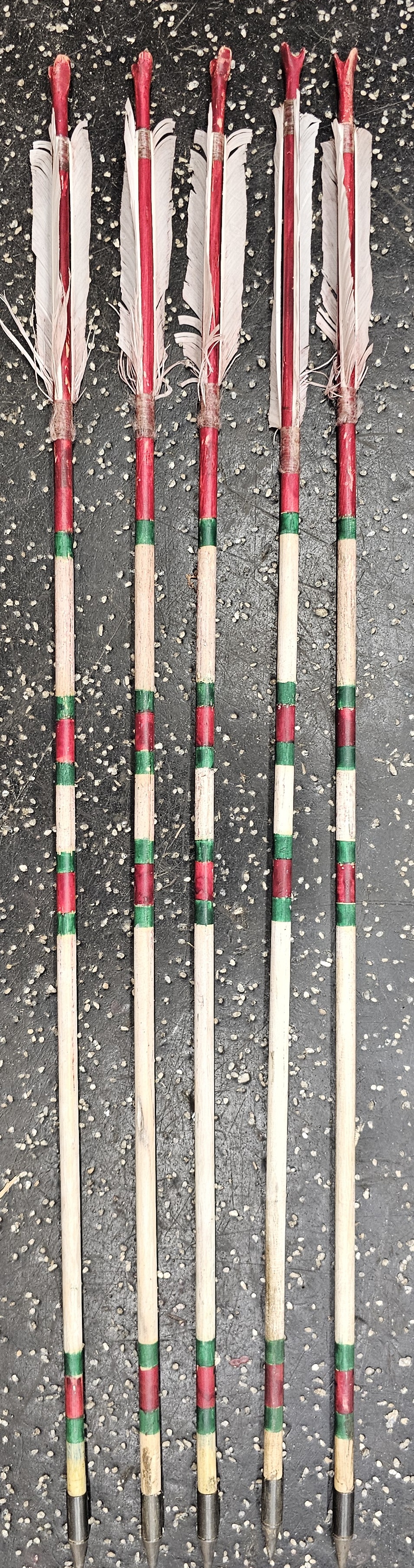

Pfeile sind Hartriegel. 24", spine 40. Beim fletching hab ich mehrere Varianten probiert und werde noch weiter probieren. Hab "comanche- style- shooting" versucht, dementsprechend schauen sie auch aus.
Die Federn hab ich von einem Puten- Biobetrieb. Ich hab mich dort zwischen Tod und Rupfmaschine gestellt und die "Passanten" bearbeitet. So kam eine große Schachtel voll Flügelfedern zusammen mit denen ich experimentieren kann

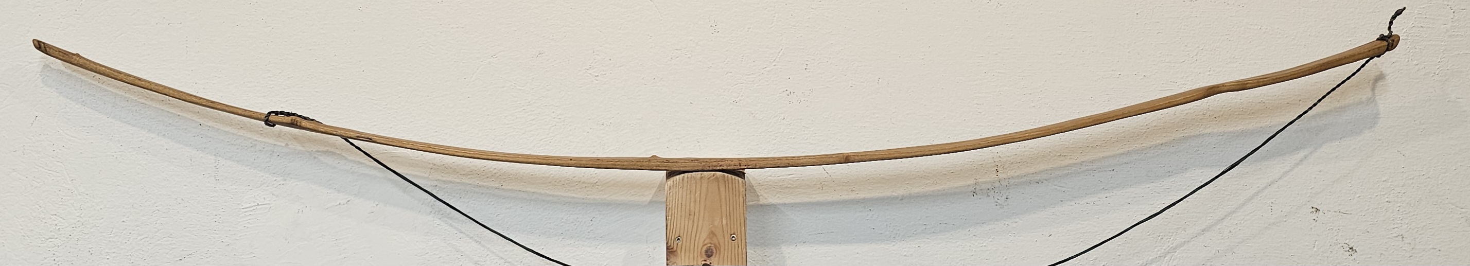

Der Bogen sieht gut aus - soweit man das ohne Auszugbild sagen kann...

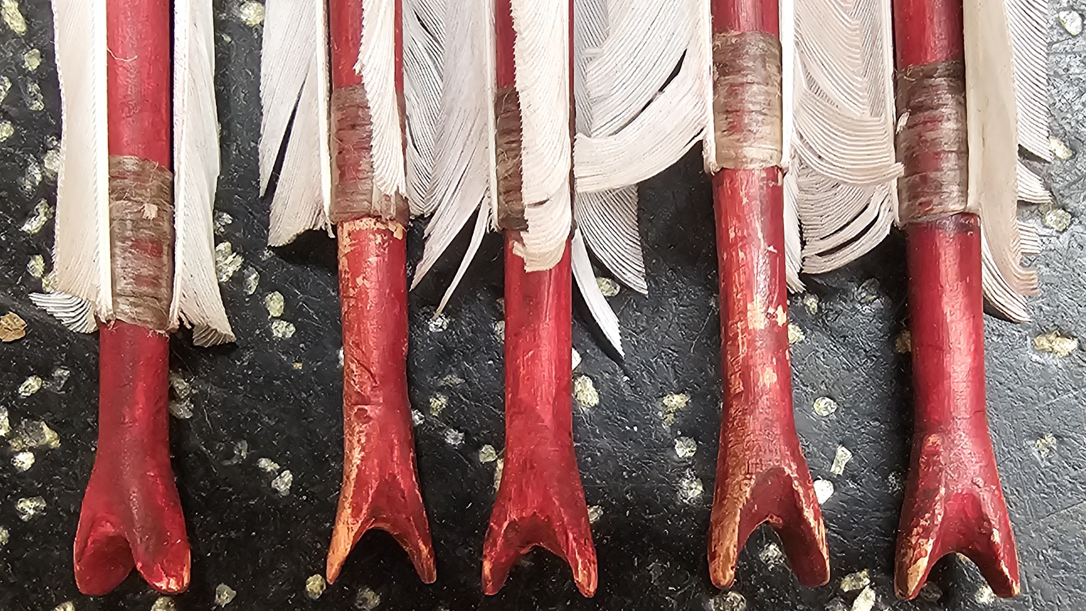

Welchen Zweck hat es, dass die Pfeilnocken nach hinten breiter werden?

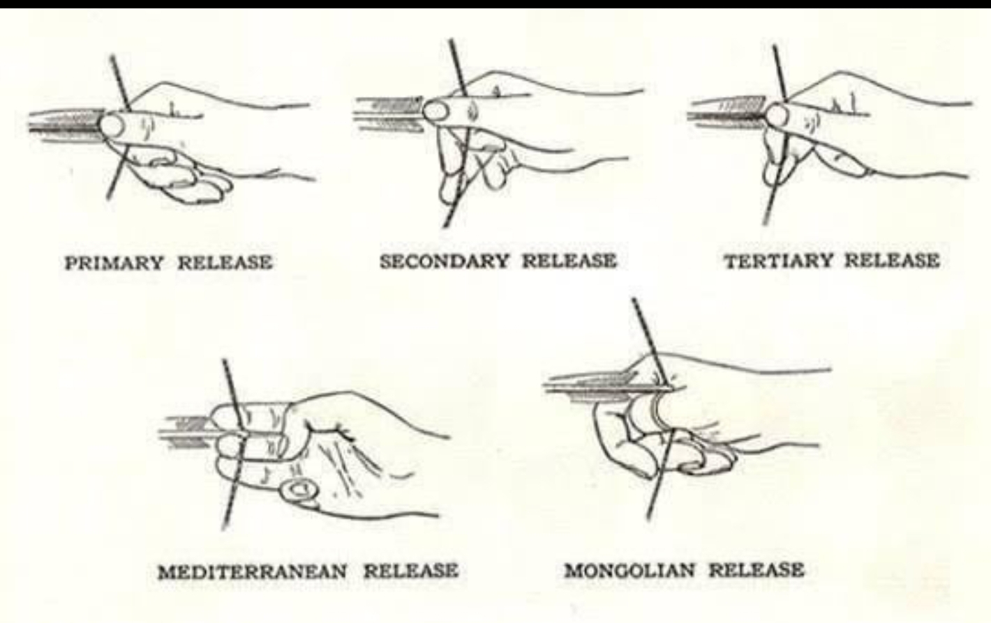

Ravenheart hat geschrieben: 01.08.2026, 13:11 Welchen Zweck hat es, dass die Pfeilnocken nach hinten breiter werden?
Die Pfeile haben einen Nocktaper..
Außerdem sind verbreiterte Nocken ein muss für die oberen drei Griffvarianten...
@Highlife Hast Du die Nocken aus dem Schaft geschnitzt oder angesetzt?
Liebe Grüße
PS für die Comanchen ist der secondary release überliefert... Hamm S. 166

Die Nocken sind geschnitzt und funktionieren ganz gut. Breite 9-10 mm, der Aussenwinkel muss auch passen damit das nocken für beide Varianten funktioniert.
Variante 1: Pfeile werden am Bogenrücken mit der Hand umfasst und mit der Schusshand auf einer Seite zurückgeholt
Variante 2: Pfeile werden mit der Bogenhand zwischen zeige- und Mittelfinger geklemmt . Die Schusshand kommt so nach vor dass die Sehne zwischen Daumen und Fingern liegt und fasst die Nocke mit Daumen und Zeigefinger.
Auf YouTube gibt es Videos von Lars Andersen und mead longbows dazu.

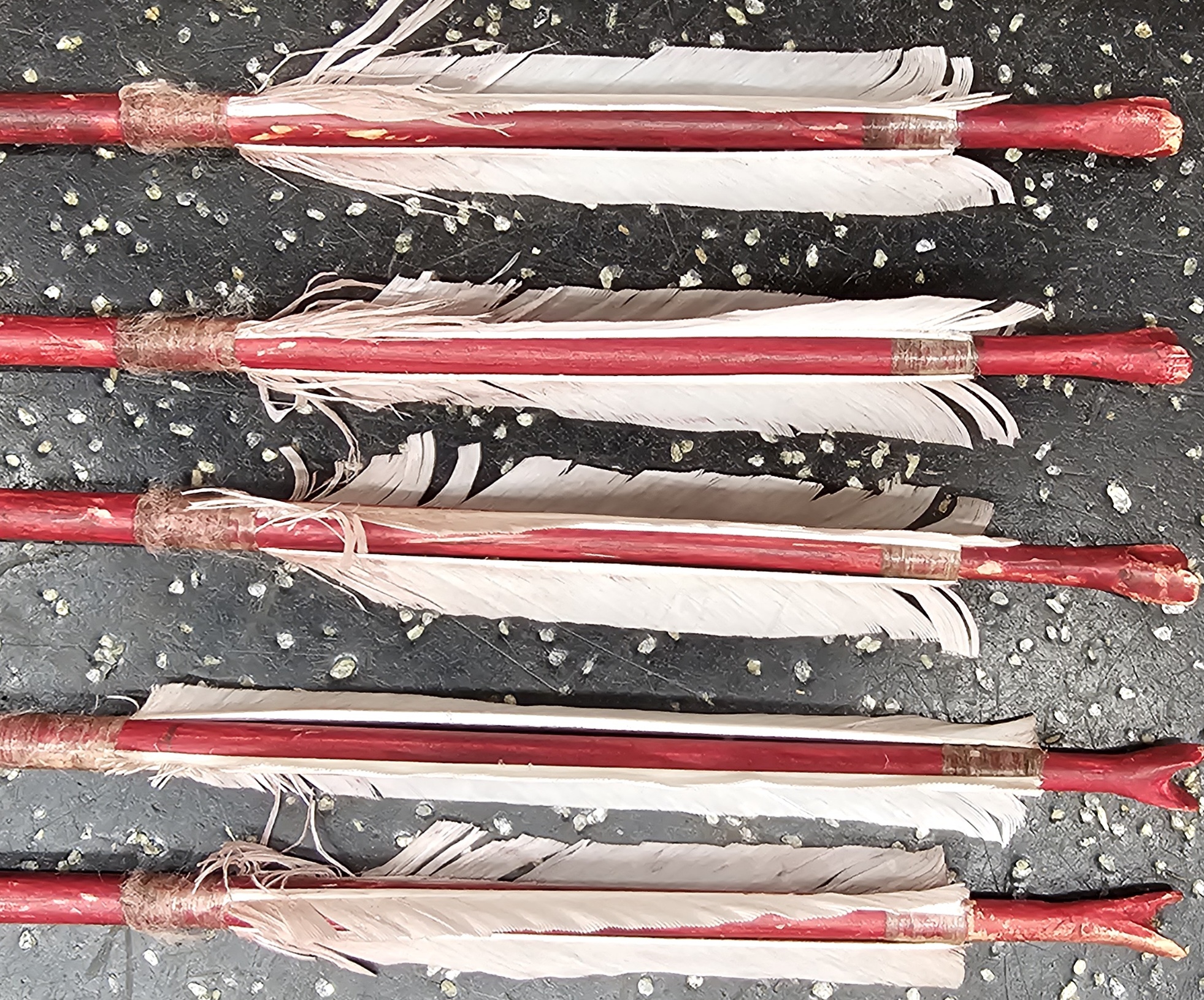

Die Federn schauen nach den ersten paar Schüssen so aus.
Truthahn ist wesentlich besser als Gans, da Gänsefedern einen spröden und steifen Kiel haben, was für diese fletchingmethode nachteilig ist. Bin froh dass ich eine so große Menge in super Qualität ergattern konnte, bei den Preisen die bei online- Anbietern für Naturfedern verlangt werden.

Auch auf dem Pferd haben sich Nocken in diesem Stil bewährt, weil egal ob mediterran oder Daumentechnik, erleichtern sie das blinde, schnelle einnocken enorm..
Schnitzen ist stark!👍

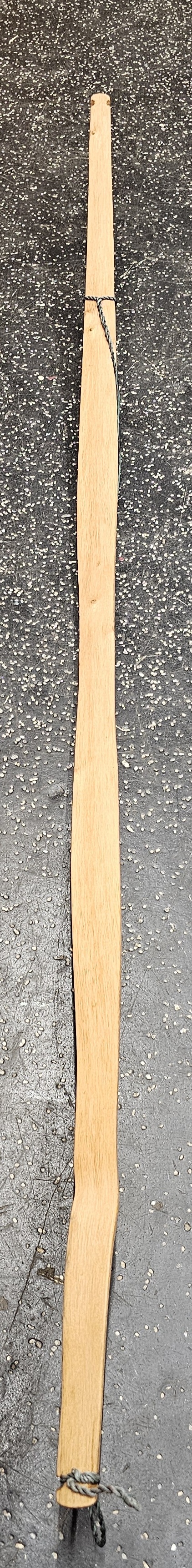

Tiller kann man schwer beurteilen.
Würde aber an deiner Stelle die letzten 10-15cm der WA in der Breite reduzieren.
Sieht jedenfalls so aus als wäre er da noch ca 20mm breit.
So sparst du viel Eigengewicht der WA ein und die Power kann mehr in den Pfeil.

Sieht interessant aus! Würde evtl. wenns dir zusagen würde noch Leder o.Ä. im Griffbereich anbringen. Das macht optisch gleich mehr her
