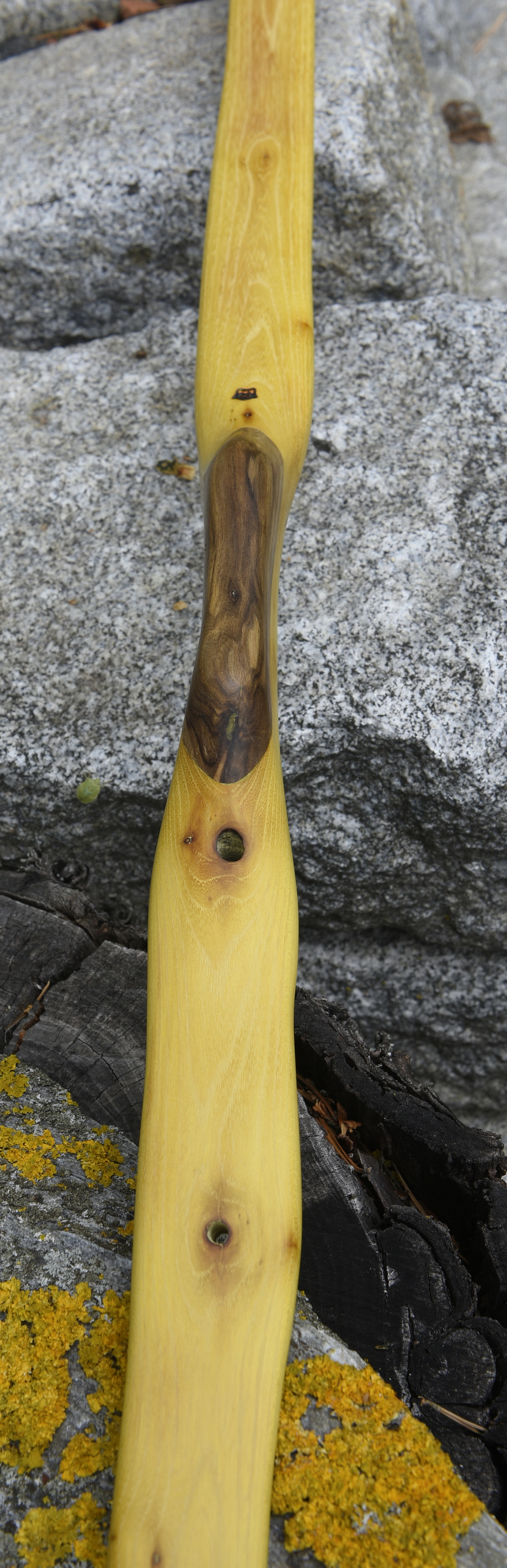

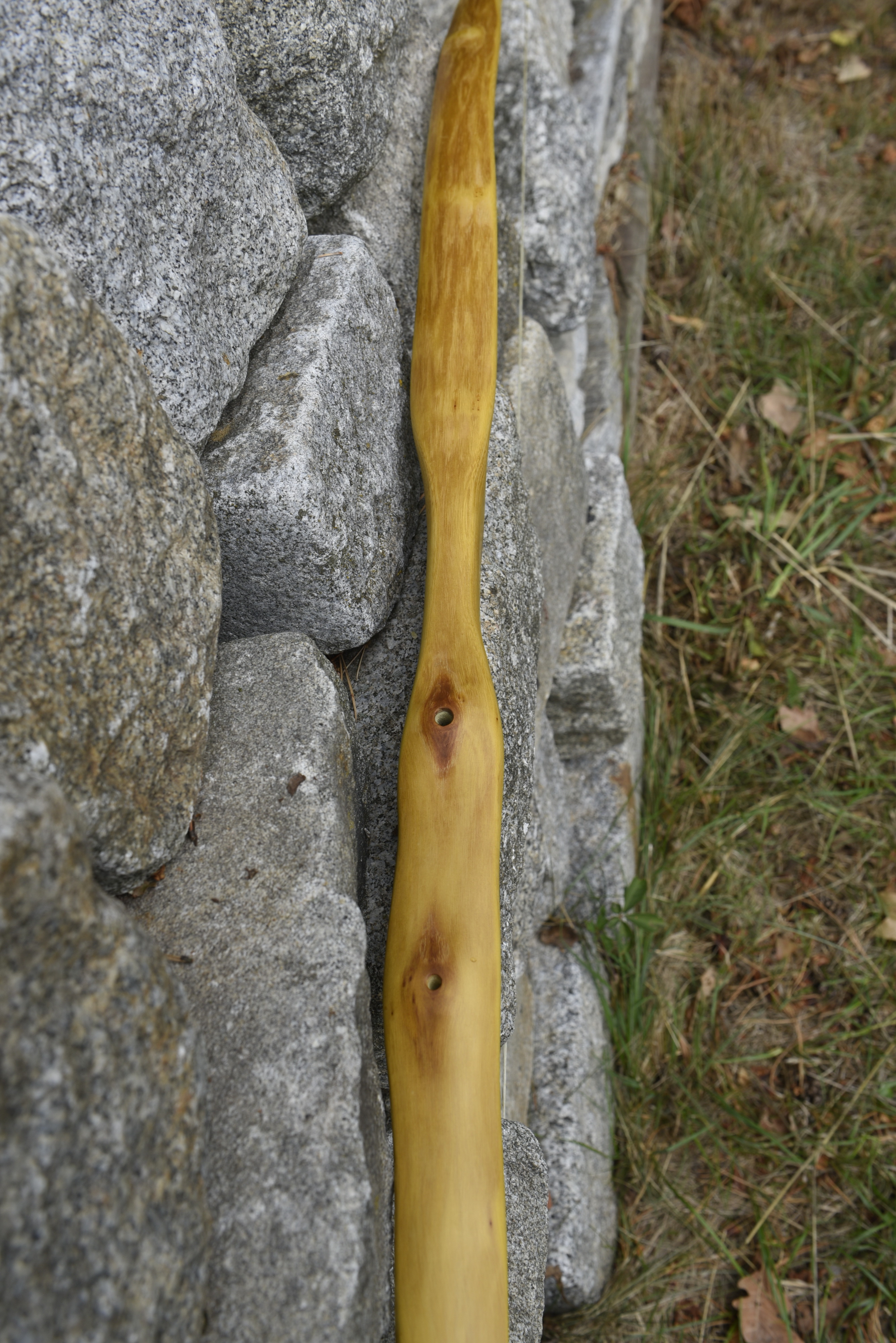

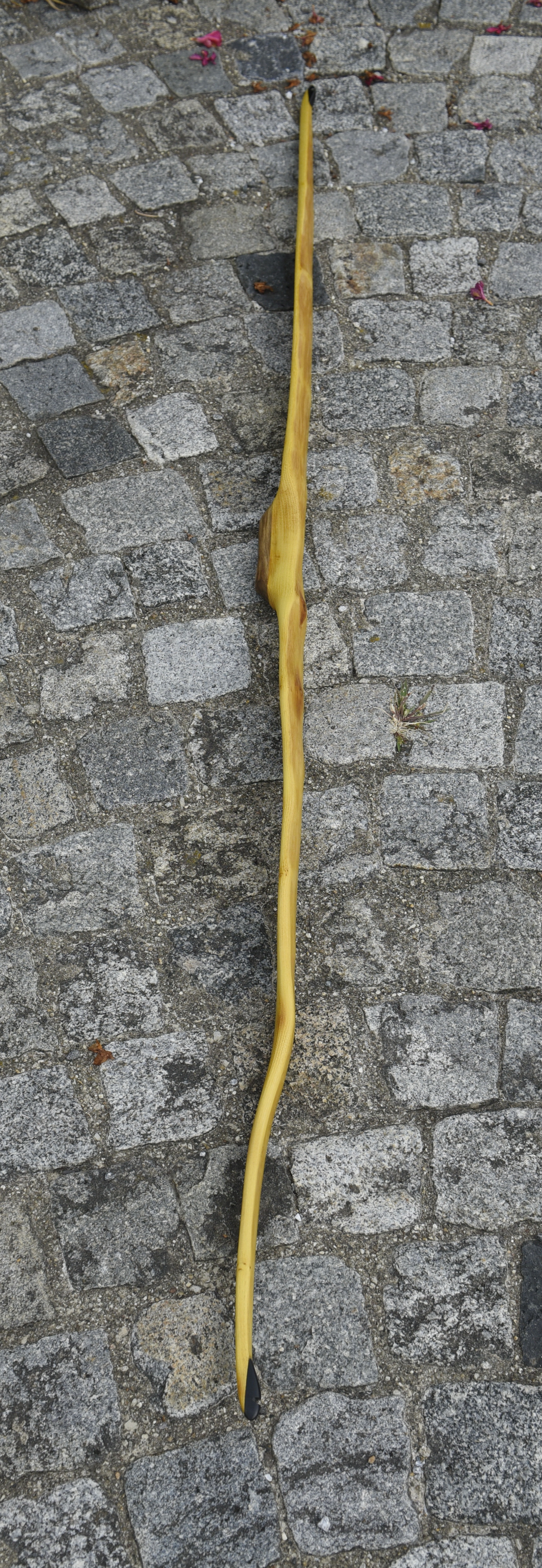

Servus,

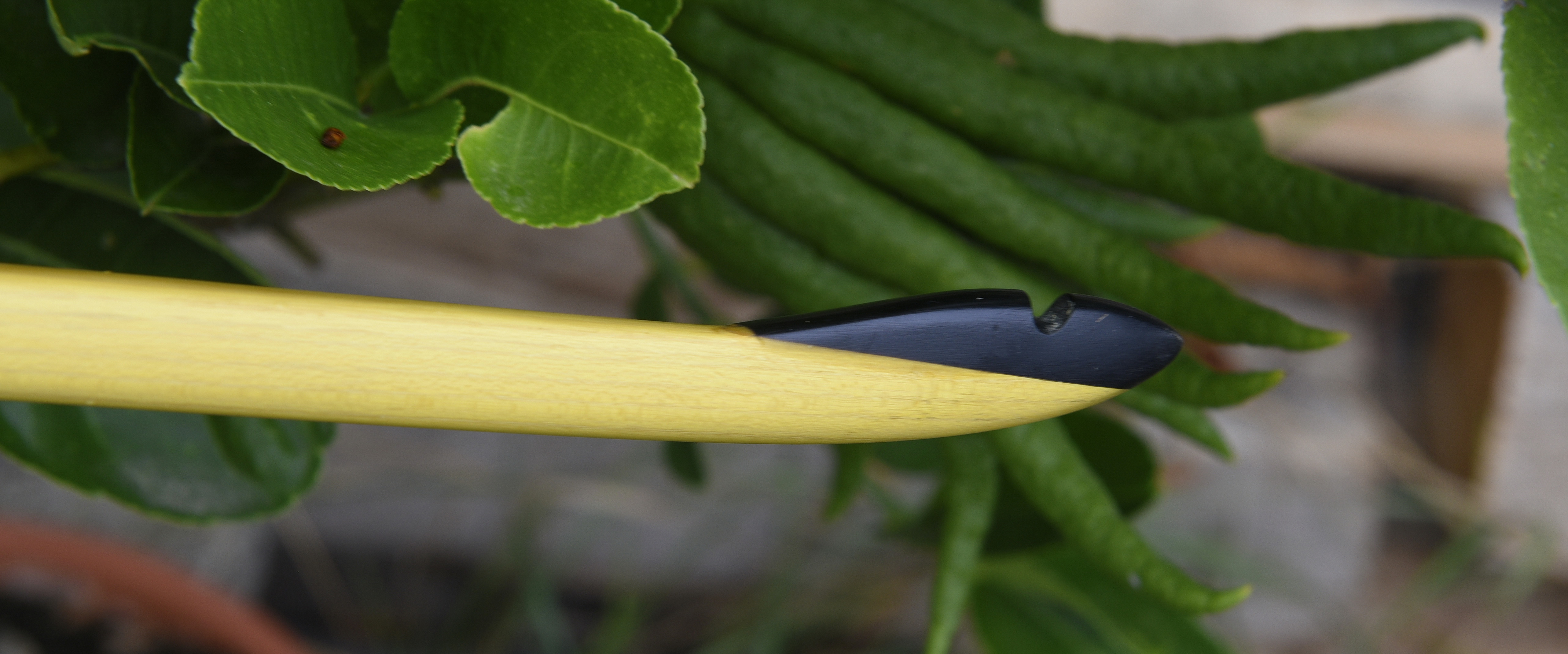

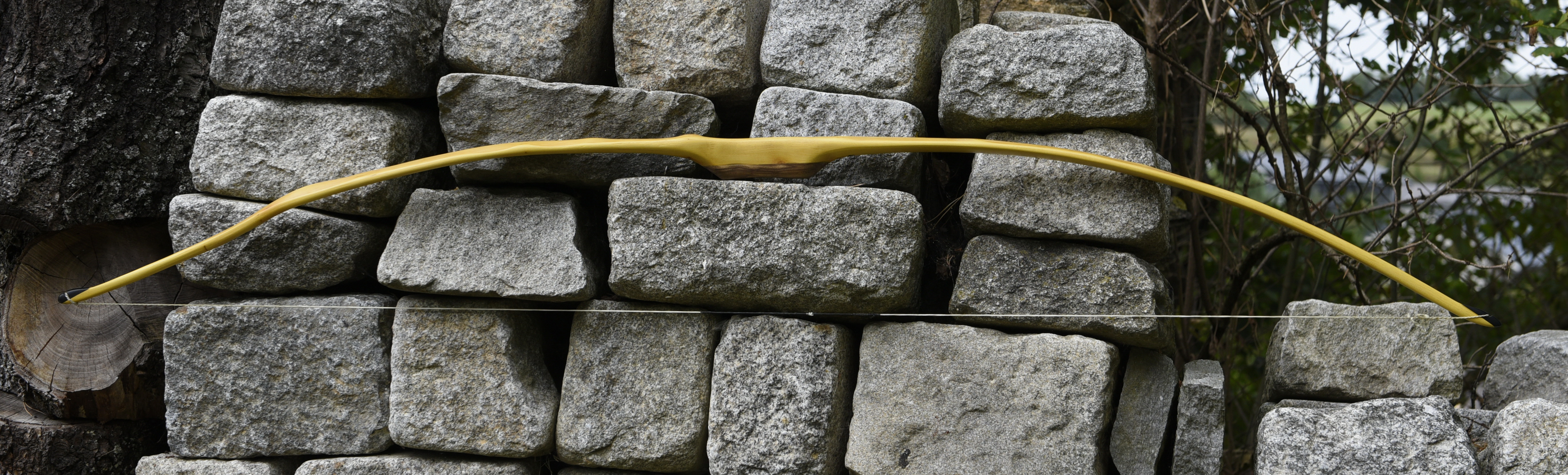

mein Bogen für das Selfbow Tunier in Eggenburg ist noch rechtzeitig fertig geworden.

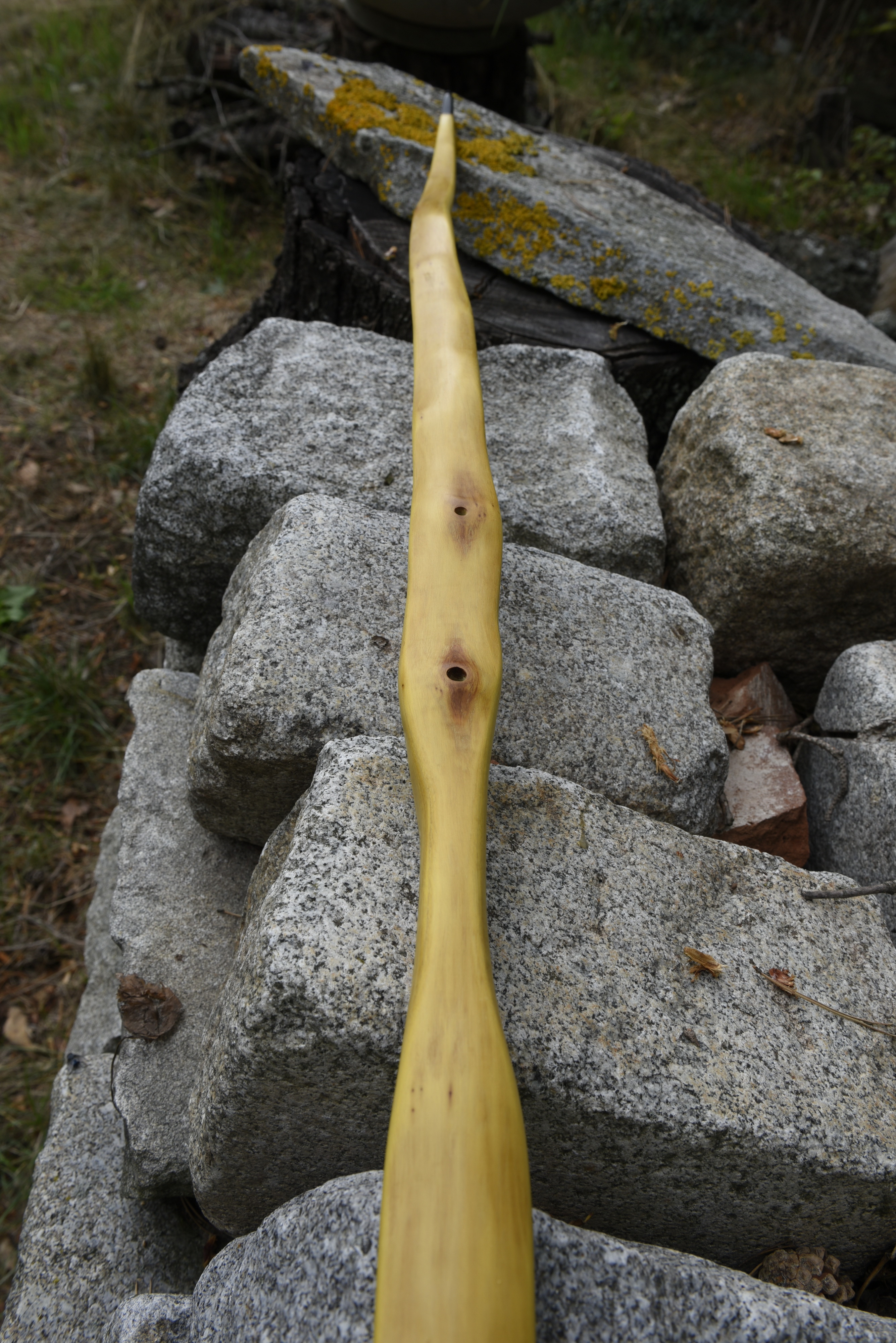

Ein WA war einfach zu Tillern, der Andere extrem schwierig, wie halt so oft bei Osage.
Daten:
Osage aus Ungarn.
Design American Flatbow von 4 auf 1cm.
Zuggewicht 40# bei 28", Länge NzN 166cm
Eigengewicht 550g

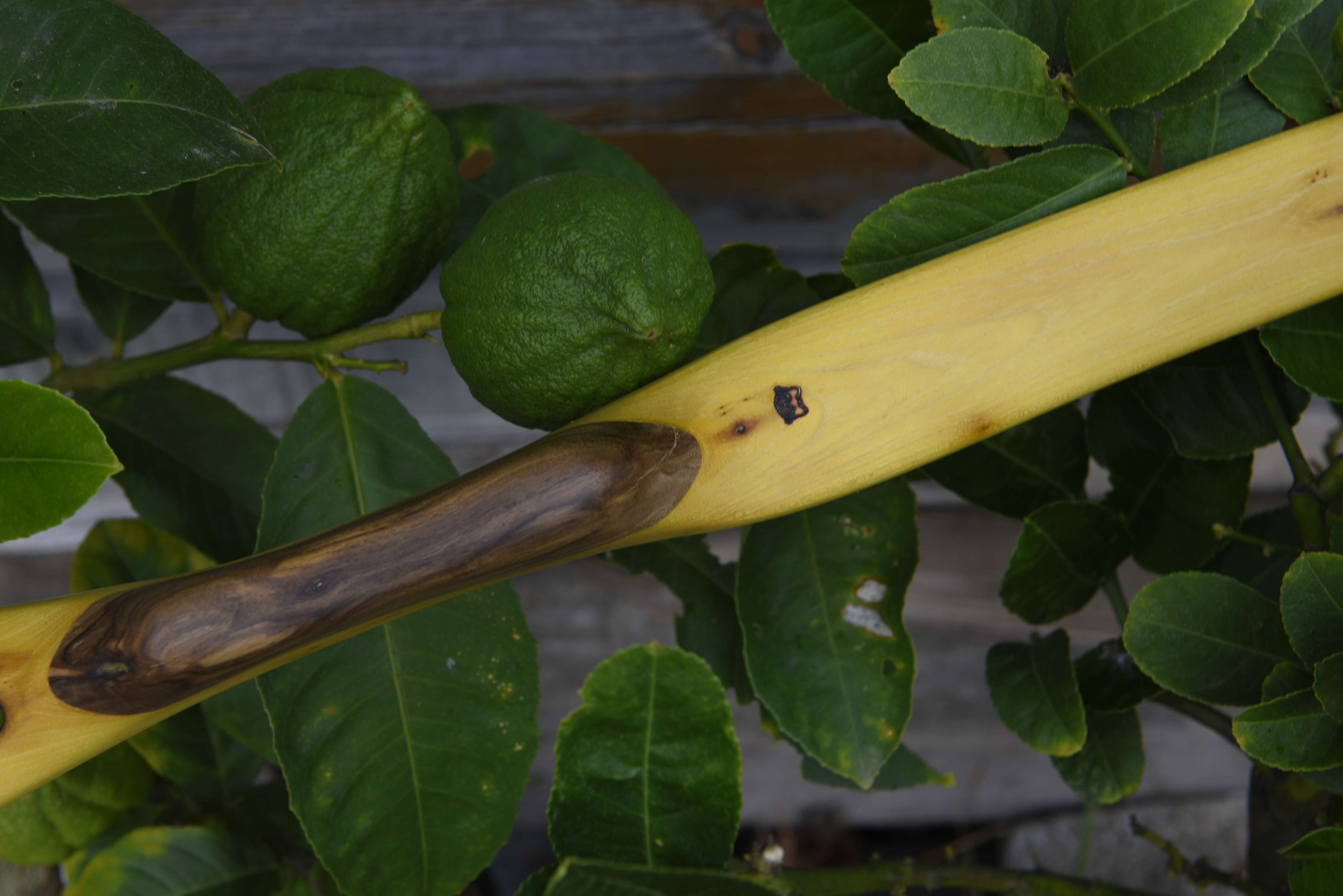

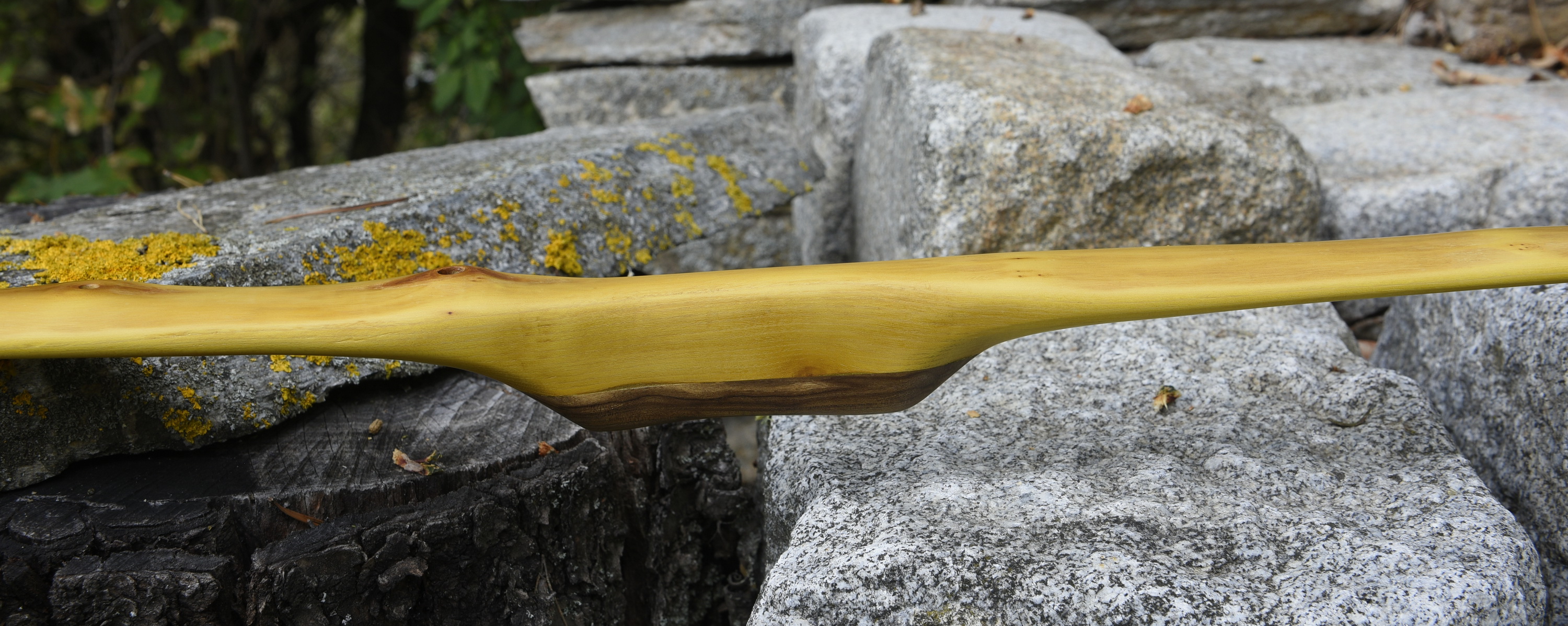

Griffunterseite Besenginster
Overlays Wassserbüffel
Finish Auro Hartöl.

Nice Osagebow! Sehr schönes Griffholz, viel Spaß beim Turnier damit!

Sehr schöner Bogen!! Ohne Griffleder schaut er noch besser aus.

Schöner Bogen mit ordentlich Charakter 👍
Das Besenginster-Holz sieht auch klasse aus.
Dein Logo-Stempel schaut auch sehr interessant aus. Schade dass der Stempel so dunkel geworden ist.

Oh je, der untere WA war ja anspruchsvoll. Gut gelöst! Elegant, klassisch, nice!

Schöner uriger Osage, gefällt mir gut.
Wusste gar ned dass man aus Besenginster so ein ordentliches Stück Holz raus bekommt.

:o Toller Bogen, gut mit dem Charakter des unteren Wurfarms umgegangen!!! :o

Klasse, besonders den unteren Wurfarm gut mediiert!
Insgesamt -schöne Verarbeitung.

Gefällt mir auch sehr gut der Bogen, vor allem mit dem Griffaufbau!
War bestimmt nicht einfach
