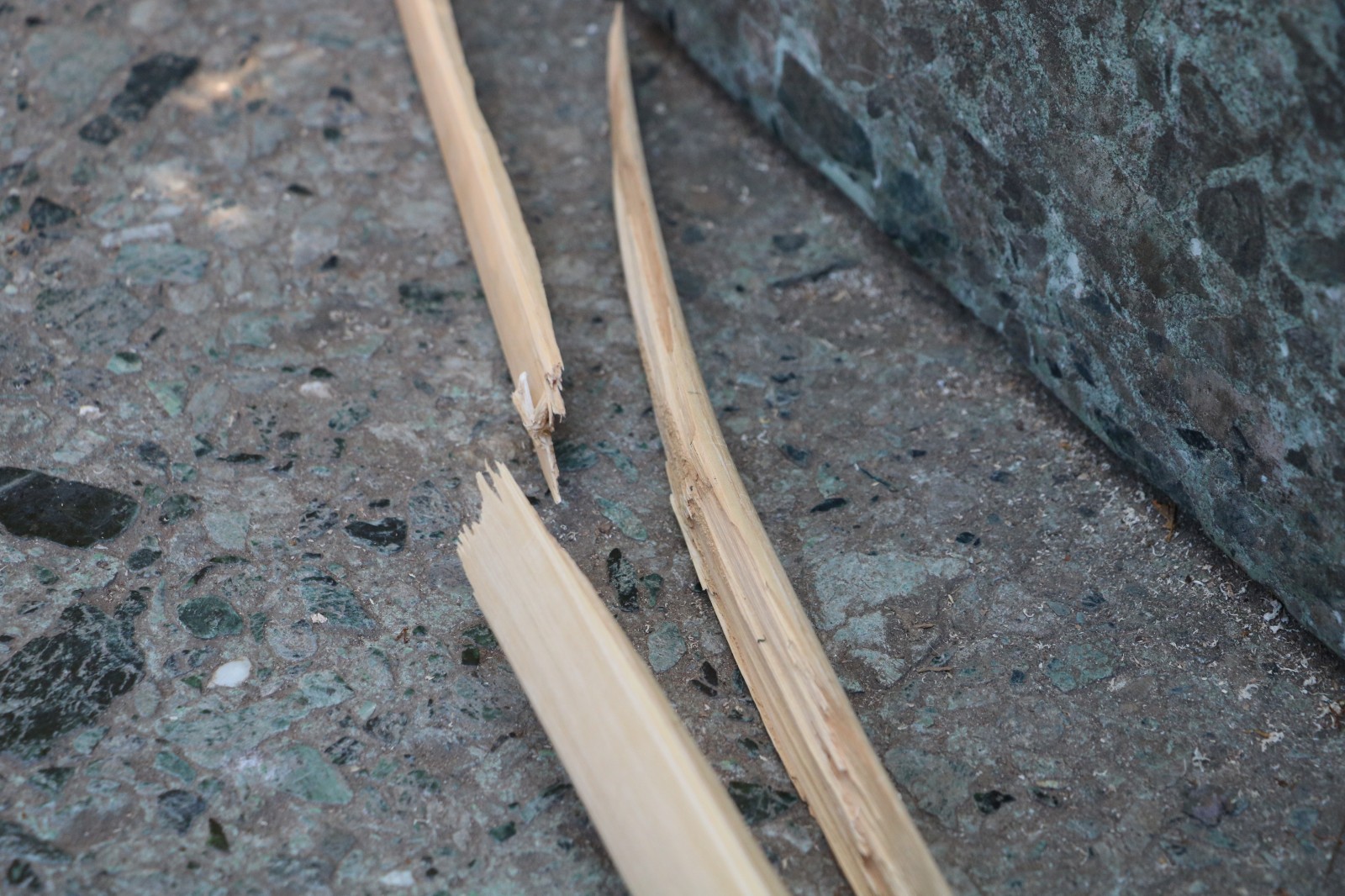

Weil ich dieses Jahr unter anderem auch Kastanie als Brennholz verarbeitete, machte ich mir ein paar Staves zum testen.
Leider war der längste brauchbare Stave nur 140cm lang. Also. dachte ich, mach ich einen Kinderbogen mit maximal 24" Auszug und vielleicht 24lbs.
So der Plan...

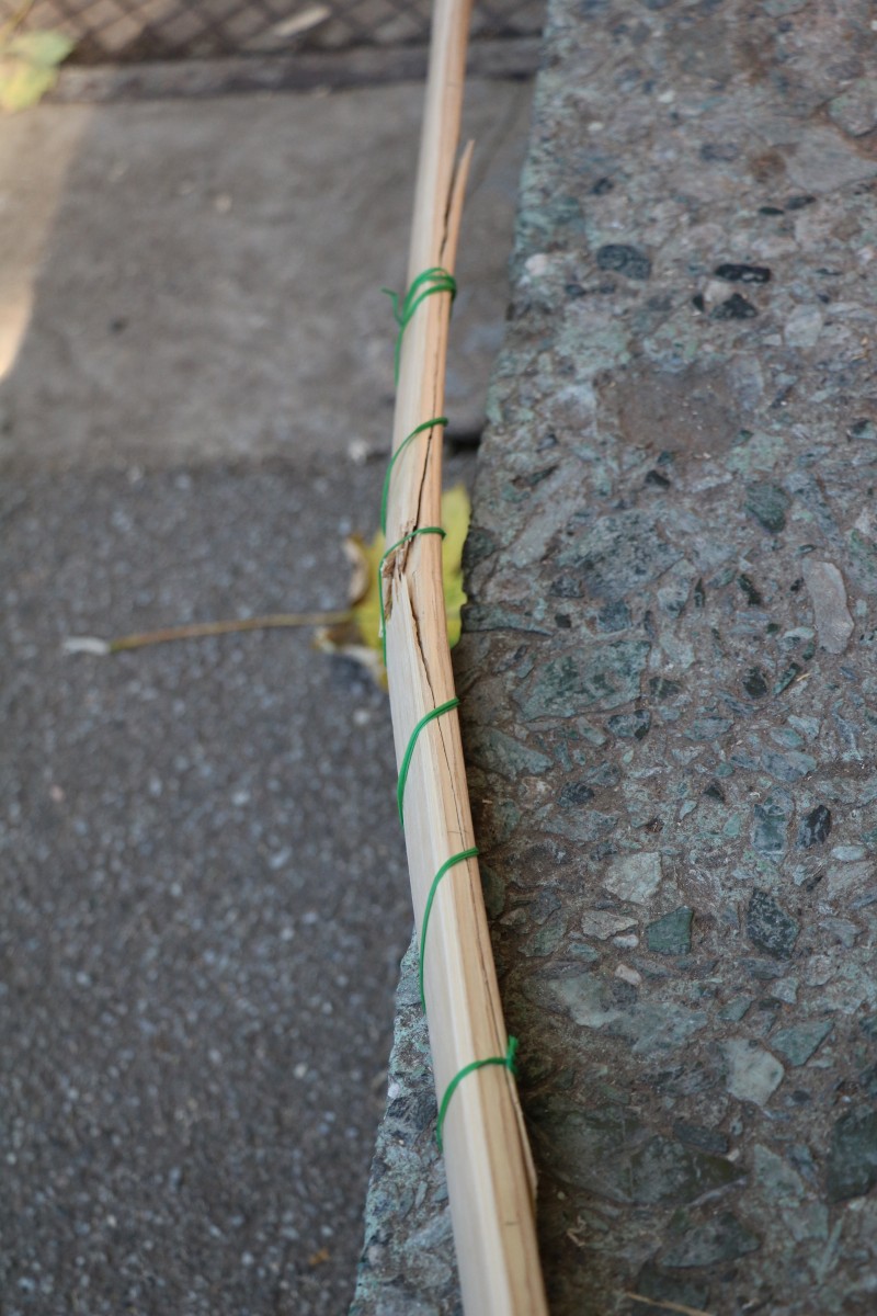

Ich war bei 24lbs bei 22" Auszug angelangt. Nochmal abgespannt und ein paar ordentliche Späne mit der Ziehklinge runter geschabt und wieder auf den Tillerstock. Dann versucht die 24" Auszug zu erreichen und den Blick gesenkt auf die Zugwaage...UND...dann der Knall.

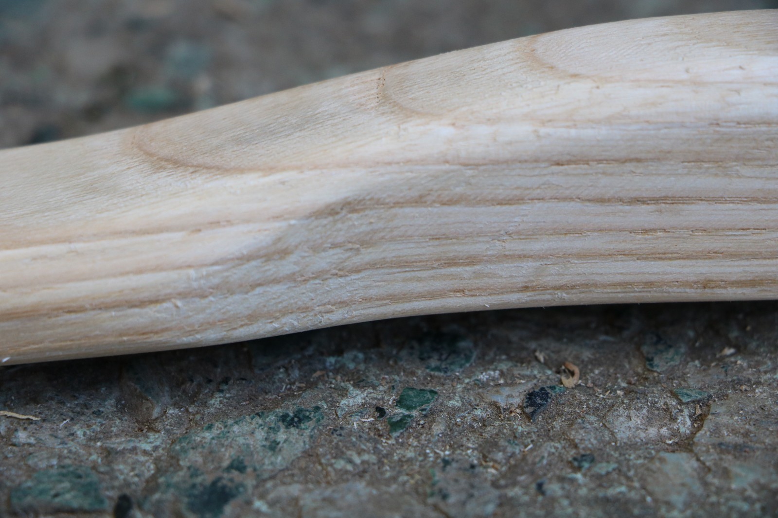

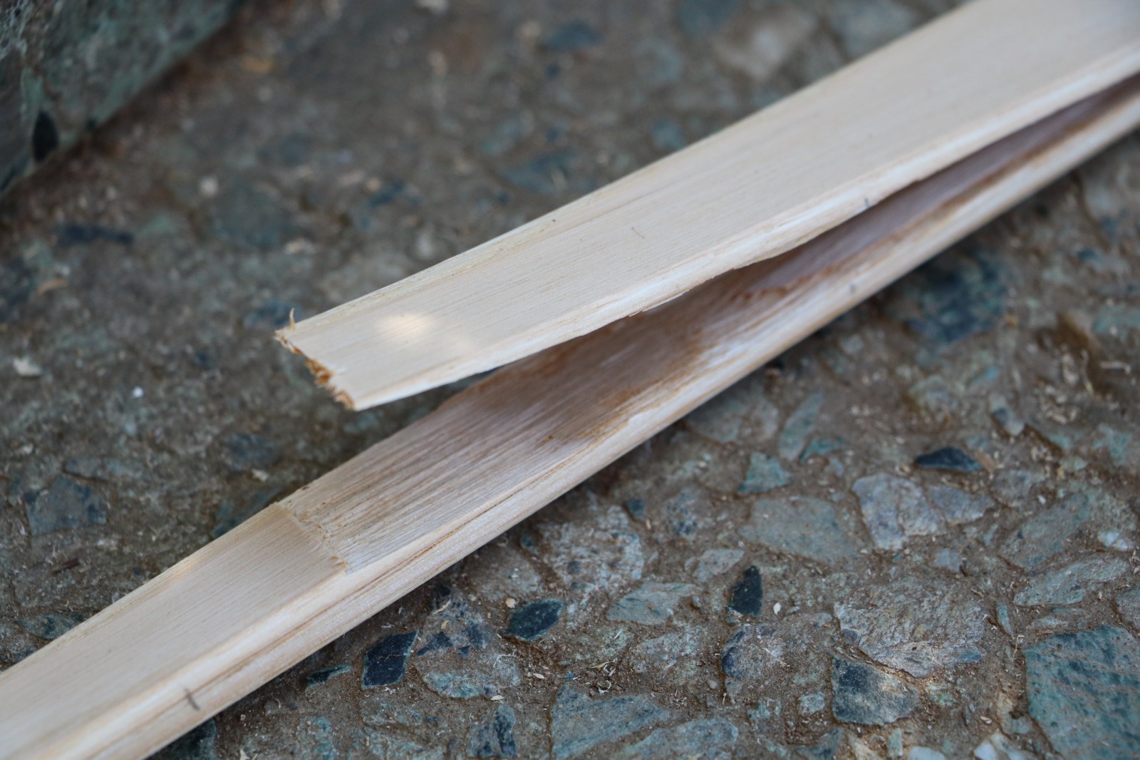

Also auf den Bildern sind Stauchrisse auf dem gesunden Wurfarm zu erkennen. Und das Rissbild lässt mich zu dem Schluß kommen, dass die Stauchrisse zu viel Biegung freigaben, dann knickte er ein und bekam am Rücken einen Riss. Auf der neutralen Faser schälten sich dann die Jahrringe voneinander ab.
Ich hätte ihn wohl wesentlich breiter machen müssen um mein Ziel zu erreichen. Er wurde so schmal weil das Holz von der Erntemaschine starke Druckstellen hatte, die ich aussparen musste.
Zusätzlich lassen mich die Jahrringe ein schnelles Wachstum vermuten. War eben nicht das beste Holz.
Aber schaut selbst...Gruß der Ralf
das hatte mich zuerst irritiert, dachte zuerst das wäre Eibe aufgrund von dem Splint-/Kernholz.
Aber ich glaube dass das einfach nur auf dem Bild so aussieht

Hallo Ralf. Das ist Esche. Keine Kastanie.
Falls du meinst, dass ich falsch liege, dann zeige mir bitte auch ein Bild von der Stirnseite des Holzes.

nocona hat geschrieben: ↑11.10.2026, 21:23 Hallo Ralf. Das ist Esche. Keine Kastanie.
Dachte ich auch zuerst, aber ich finde auf dem Bild zum FO/Griffbereich sieht es nicht nach den typischen Ringen für Esche aus.
Esche knittert zwar wenn man nicht gut tillert oder das Holz suboptimal ist.. aber sooooolche Knitter hab ich noch keine in ner Esche gesehen
Grüße,
Jan
Esche habe ich mehr als ein Jahrzehnt regelmäßig zu Bögen verwandelt. Für die hab ich echt ein gutes Auge und Gefühl.
Ich bezweifle allerdings, dass es Esskastanie ist. Es ist superleicht, als hätte ich Fichte o.ä. bearbeitet. Also die Dichte ist der Fichte sehr ähnlich...
