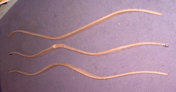

Müsste doch gut gehen?
Nur so eine Idee, aber wenn Buche so gut zu dämpfen ist und so druckstabil, wieso nicht einen guten Reflex/Recurves reindämpfen und dann noch Sehne mit Vorspannung draufmachen?
Eventuell sogar ein Reiterbogenprofil?

Buche im Stauchbereich
Tschuldigung wenn ich diesen alten thread wieder aufnehme. Aber die Aussage von Haebbie steht hier wirklich in krassem Gegensatz zu den anderen Kommentaren hier im Forum die Buchenholz als Bogenholz abqualifizieren.Haebbie hat geschrieben: Buchenholz ist eines der druckstabilsten, wenn nicht sogar DAS druckstabilste heimische Holz. mit Ahorn als Stützholz und mit Hickory oder Bambus auf dem Rücken müsste das sehr leistungsfähige Bögen geben (eines meiner nächsten Projekte). Buche im Druckbereich, da dürfte Stringfollow keine Rolle spielen.
Ich nehme an es ist von Rotbuche die Rede.
Hat in der Zwischenzeit jemand Erfahrungen gesammelt mit Buche im Druckbereich, also als Bogenbauch?
Ich habe jedenfalls eine kleine Serie von Bögen in Bau, allesamt mit Flachs oder Hanfbacking
