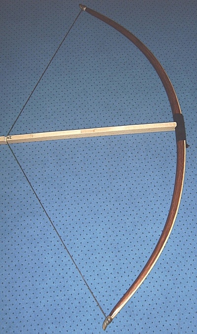

Re: Manau "Langbogen"?
@Rabe
gibt es einen Grund, neben der Optik, warum du bei deinen (zumindest den o.g.) den Rücken flach hältst und den Bauch in seiner Rundung beläßt?
Ich frage nur weil es von der Materialbeschaffenheit andersrum günstiger erscheint. Manau ist schließlich zugstabil und steckt Spannungsspitzen, durch Zug bessser Weg als durch Druck- theorethisch...ODER?
Mit dem unterbrochenen Faserverlauf beim Rückentiller scheinst es ja keine Probleme zu geben, außerdem lieber nen runden Bauch als nen Buckel
Das ist Geschmackssache. Bei Rattan geht alles. Runder Rücken, runder Bauch. Auch beides flach ist möglich, so dass man einen rechteckigen WA-Querschnitt hat.
Klar ibt es nen Grund:
Manau ist sehr Zugfest - aber wenig Druckfest.
Am härtesten sind noch die dichteren Fasern (sieht man im Querschnitt deutlich!) an der Außenseite.
Also nehme ich die größere Dichte/Härte dorthin, wo sie "gebraucht" wird - zum Bauch.
Kann man so machen, muss man nicht...
Ah gut dann gleicht es sich quasi aus, sehr gut.
Warum ist der Elf denn im Griff gespleißt? War nur noch 1m Manau da?
...gute Frage...
Ich weiß, es gab einen Grund, aber ich erinnere mich nicht mehr....
Tippe, es war ein Reststück, ja...
