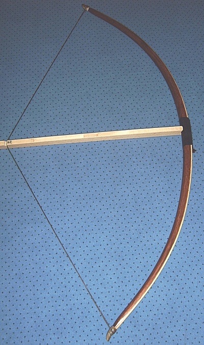

Werds erstmal mit nem 1,40 mit langen, dicken Nadeln probieren orientier mich da am Elfenbogen- um so interessanter ohne bekannte Bilder!
Wie erfolgversprechend sind wohl lange, dünne Nadeln mit Verstärkung? Schließlich ist Torsion und seitliche Biegung hier schlecht aufzunehmen...
@Gali
hab grad nen Rattenmini mit nem Meter in der Mache- Kraft hat er ohne Ende aber der Auszug is kurz und dermaßen hart, da wären doch Hebel genau das Richtige. Weiß nicht ob 20cm je Hebel das Maximum an Effektivität wären. Derzeit hat der Meter nicht mal 10cm Griff, schwache Recurves und mächtigen Deflex im Griff um ein bisschen Standhöhe bei vertretbarer Spannung zu erhalten. Demnach käme ein Bogen normalgroßer Dimensionen auf (2x50cmBigebereich+20cmGriff+2x30cmNeedles) 1,80m- genau was ich wollte- oder verplan ich schon wieder was?

Der mögliche Auszug wird größer, wenn du dem "Meter" Recurves verpasst. Dadurch vebessert sich der Sehnenwinkel an den WA-Enden so das der Bogen nicht mehr stackt.
Nur um das nochmal am Rande zu erwähnen: ein längerer Rattanbogen funktioniert und schießt auch. Der MUSS nicht nur 130cm oder 140cm kurz sein um Bogen zu sein. So kurz sollte Rattan sein, wenn man das Maximum an Wurfleistung aus dem Material kitzeln möchte.
Aber genau darum geht es ja auch hier. 28" Auszug erreichst du aber mit 1m Länge nicht. Das ist selbst für Rattan zu kurz. Bei gleichem Auszug ist aber der 1m Bogen mit Recurves schneller als der längere Bogen mit Needles. Wie ich es weiter vor schon erklärt habe.
Du kannst natürlich trotzdem gerne alles ausprobieren. ;) schließlich macht sowas ja auch Spaß und man lernt ne Menge dabei. :)

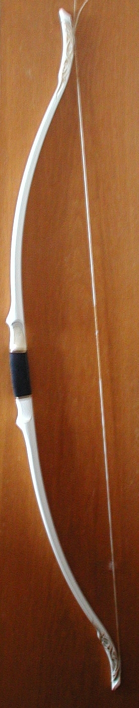

gibt es einen Grund, neben der Optik, warum du bei deinen (zumindest den o.g.) den Rücken flach hältst und den Bauch in seiner Rundung beläßt?
Ich frage nur weil es von der Materialbeschaffenheit andersrum günstiger erscheint. Manau ist schließlich zugstabil und steckt Spannungsspitzen, durch Zug bessser Weg als durch Druck- theorethisch...ODER?
Mit dem unterbrochenen Faserverlauf beim Rückentiller scheinst es ja keine Probleme zu geben, außerdem lieber nen runden Bauch als nen Buckel ;D

Das ist Geschmackssache. Bei Rattan geht alles. Runder Rücken, runder Bauch. Auch beides flach ist möglich, so dass man einen rechteckigen WA-Querschnitt hat.
Beiträge: 22786
Hat Dank erhalten: 229 Mal
Re: Manau "Langbogen"?
Klar ibt es nen Grund:
Manau ist sehr Zugfest - aber wenig Druckfest.
Am härtesten sind noch die dichteren Fasern (sieht man im Querschnitt deutlich!) an der Außenseite.
Also nehme ich die größere Dichte/Härte dorthin, wo sie "gebraucht" wird - zum Bauch.
Kann man so machen, muss man nicht...

Warum ist der Elf denn im Griff gespleißt? War nur noch 1m Manau da?
Grüße Moe
Beiträge: 22786
...gute Frage...
Ich weiß, es gab einen Grund, aber ich erinnere mich nicht mehr.... :-[
Tippe, es war ein Reststück, ja...

Der Elfenbogen ist grob fertig und es geht langsam an eine eigene Sehne- hatte mir da auch was gold- oder silberfarben durchzogenes vorgestellt. Mein erster Gedanke war es zu den Dacronsträngen jeweils ein bis drei Stränge Faden einzuspleißen.
Was für Faden hast du denn verwendet, würde normales Nähgarn nehmen?
Danke!!!
Grüße Moe
